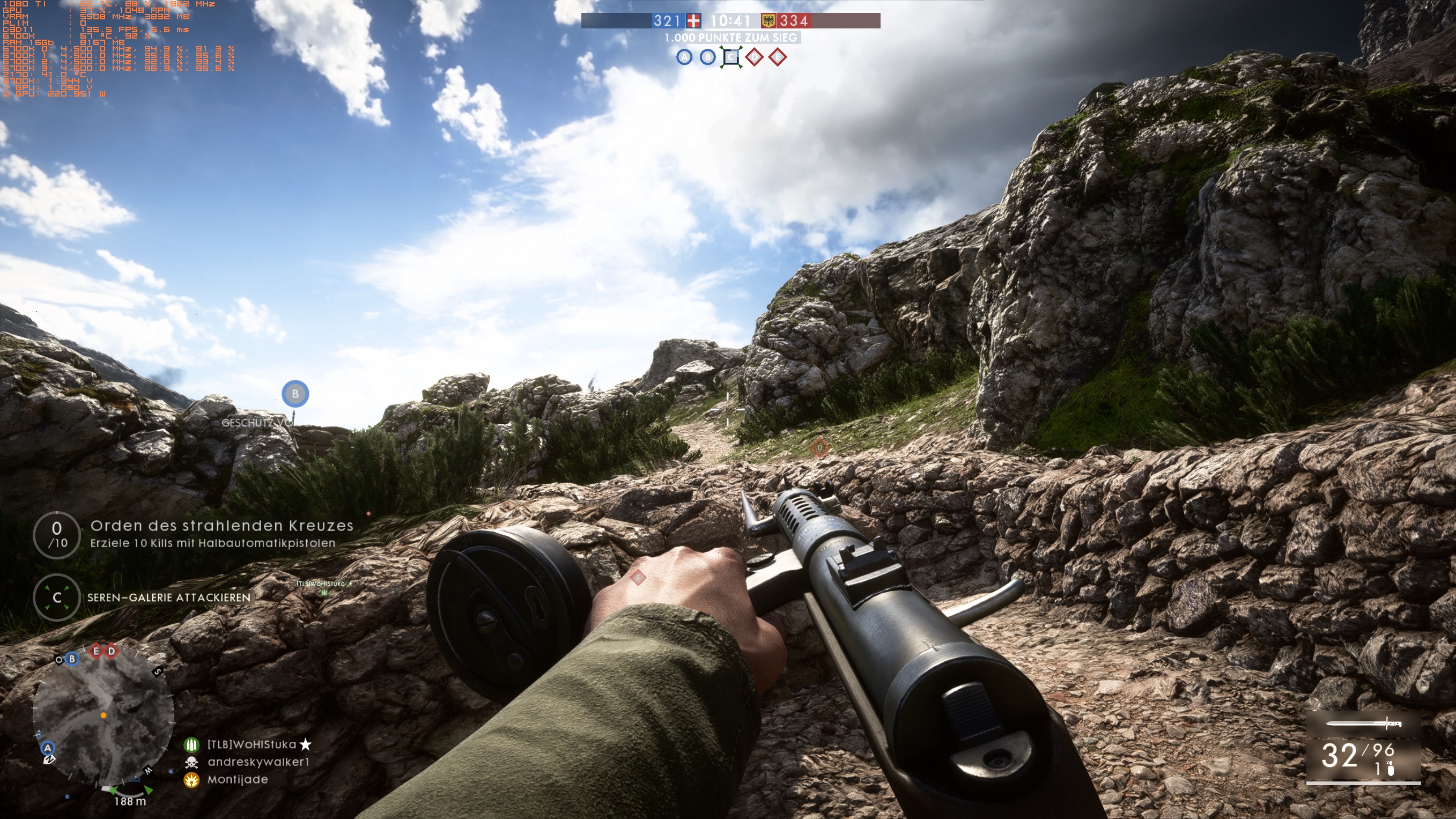

also ich habe deinen Rat befolgt, es gibt keine merklichen Unterschiede, dafür habe ich mal genau die Auslastungen verglichen.
Weder CPU noch GPU kommen über 90% Auslastung.
Ich habe dann mal mit dem Scale rumgespielt und von 100% auf 125% und 150% gestellt, erst ab 125% kommen CPU und GPU auf =>99% Auslastung.
Bei 125% habe ich die gleiche Framerate wie bei 100%, erst ab 150% hab ich ca. 10 FPS weniger....
Stelle ich die Settings auf Ultra und die Auflösung komplett runter, um mal die CPU Grenzen auszuloten komme ich auf 100-140FPS je nach Map.
Was mir aufgefallen ist, dass ich teilweise Drops auf unter 50FPS habe, machen sich durch Ruckler bemerktbar..
