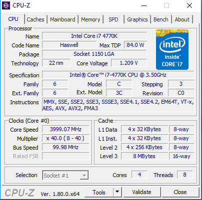

man kann auch mal schauen ob die karte mit 16 lanes läuft.
cpuz>reiter mainboard>grafic interface<link width.
der I7 4770K mit HT ist für das spiel nicht zu langsam.
kann sein dass die GTX 1080TI nicht genug saft bekommt oder es könnte auch ein defekt vorliegen.

RAM läuft bei 1600 MHz.
Die Übertacktung vom Prozessor raus nehmen.
Sollte das nichts am Ergebnis ändern,stell die Regler von Ultra mal eine Stufe runter berichte von beiden Werten .
Also i7 4770k. (Stock)stellen dann scheun in wie weit sich das ganze verändert.

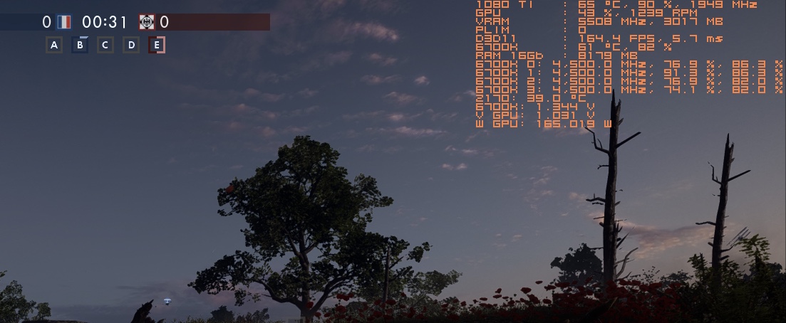

Naja selbst mein 6700K auf 4,5 ghz mit hat ein CPU Limit bei BF1
Mit welchem Tool kann ich denn den Strombedarf der Grafikkarte sehen?
HWInfo z.b. zeigt es Dir (geschätzt/umgerechnet) an in Watt, Ansonsten der Afterburner (Power in Prozent und Du darfst es Dir selbst umrechnen)
