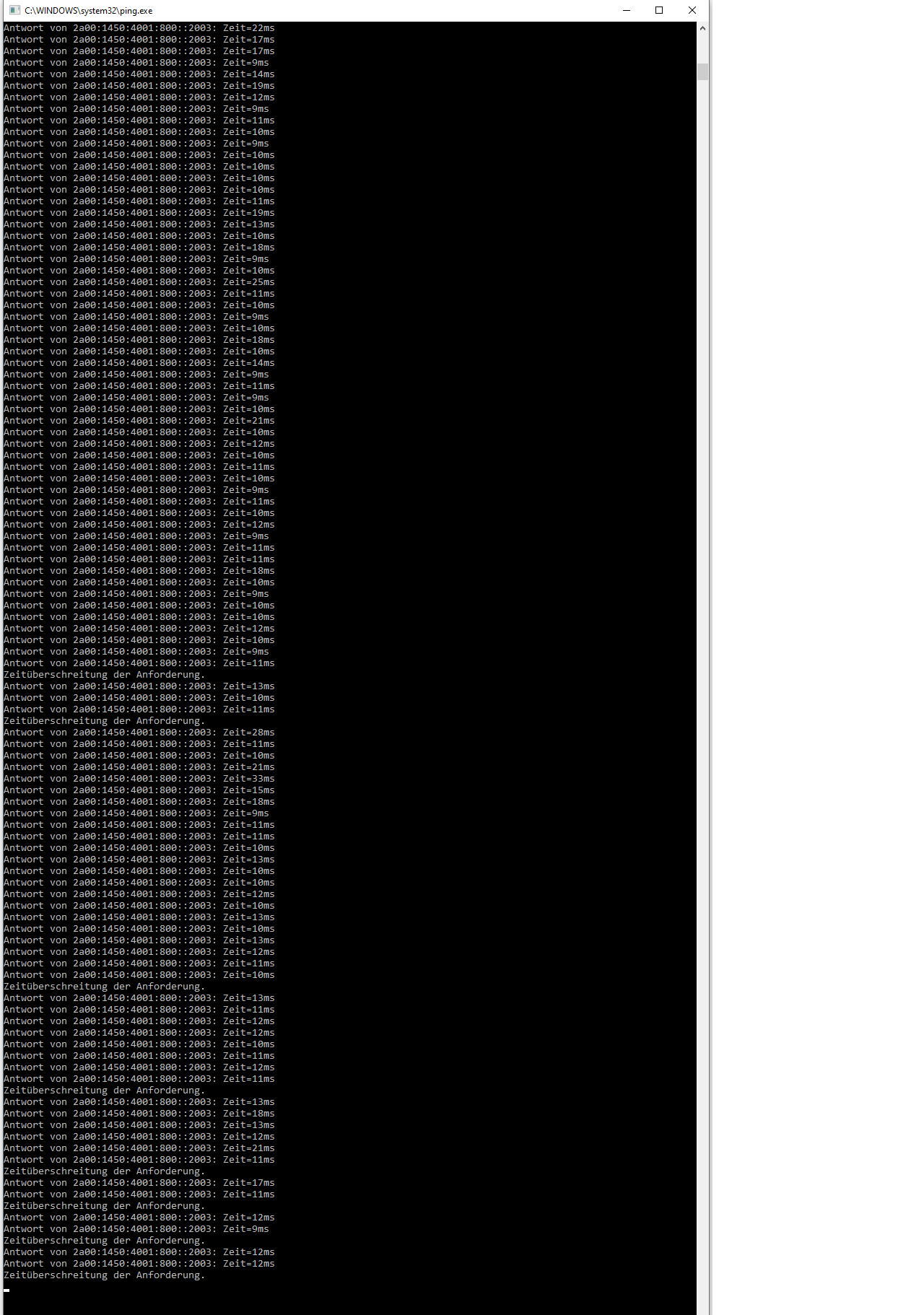

Also ich habe das jetzt mal gemacht was @Rassnahr empfohlen hat und hier der Screenshot.
Mach mal bitte wie in meinem post - mit ping sehen wir zwar das du auf dem weg zu google pakete verlierst, jedoch weder wo, noch warum. Er und ich wollen auf das selbe hinaus, ping alleine ist da jedoch recht mühselig.
Hier das tool: https://www.heise.de/download/product/winmtr - Lass den zum vergleich zusätzlich zu den 3 genannten zielen gern auch nochmal gegen google laufen - wenn schon auf der strecke was verloren geht, wie in deinem screenshot ersichtlich, ist da wirklich was im argen
Reaktionen: JustAnotherTux
tjo die Zeitüberschreitung könnte dein lagg sein :/

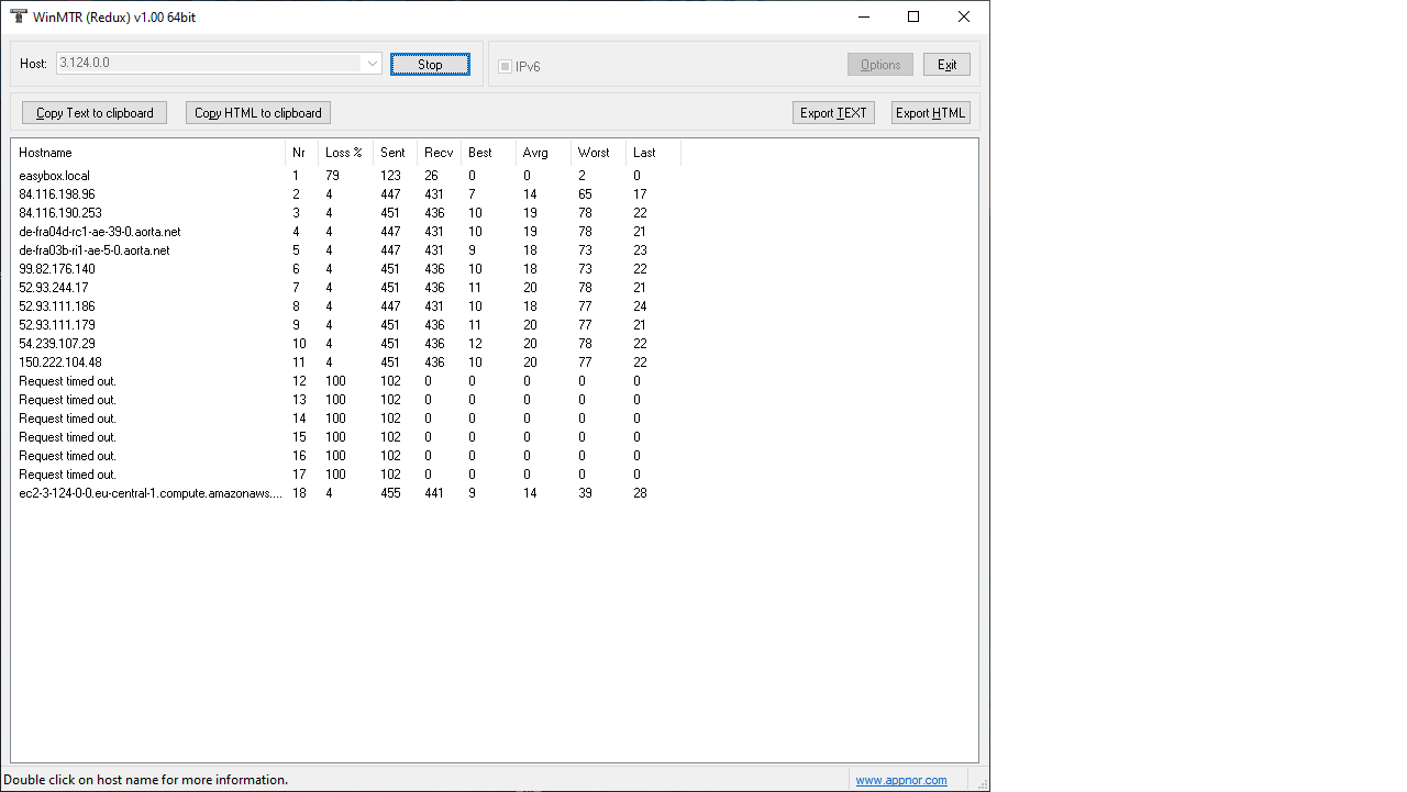

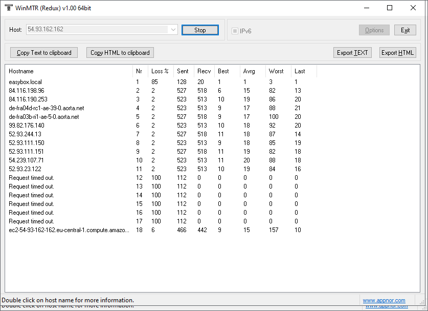

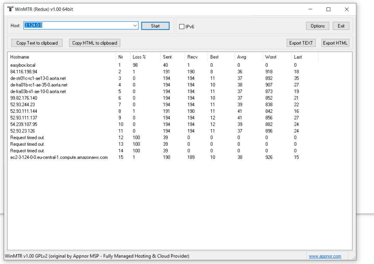

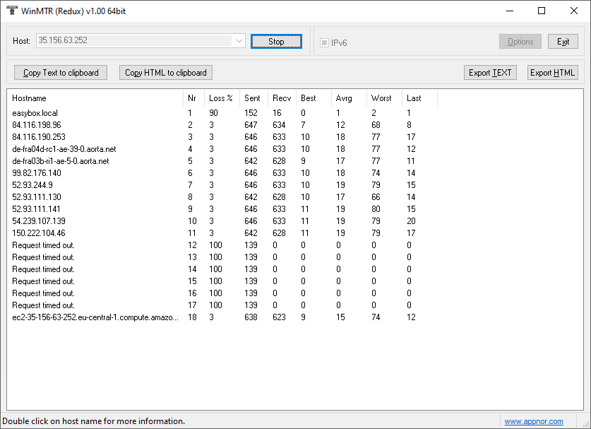

Hier die anderen zwei Screenshots mit den anderen IPs.

Also verstehe ich es richtig, dass das Problem an der Internetverbindung im eigenen Netzwerk liegt?

Hast du auch solche Probleme wie ich beschrieben habe?
Ja, siehe oben was ich geschrieben habe...exakt die gleichen Probleme mit selben Anbieter und neuem Router. Bei Apex Legends und BF5.
