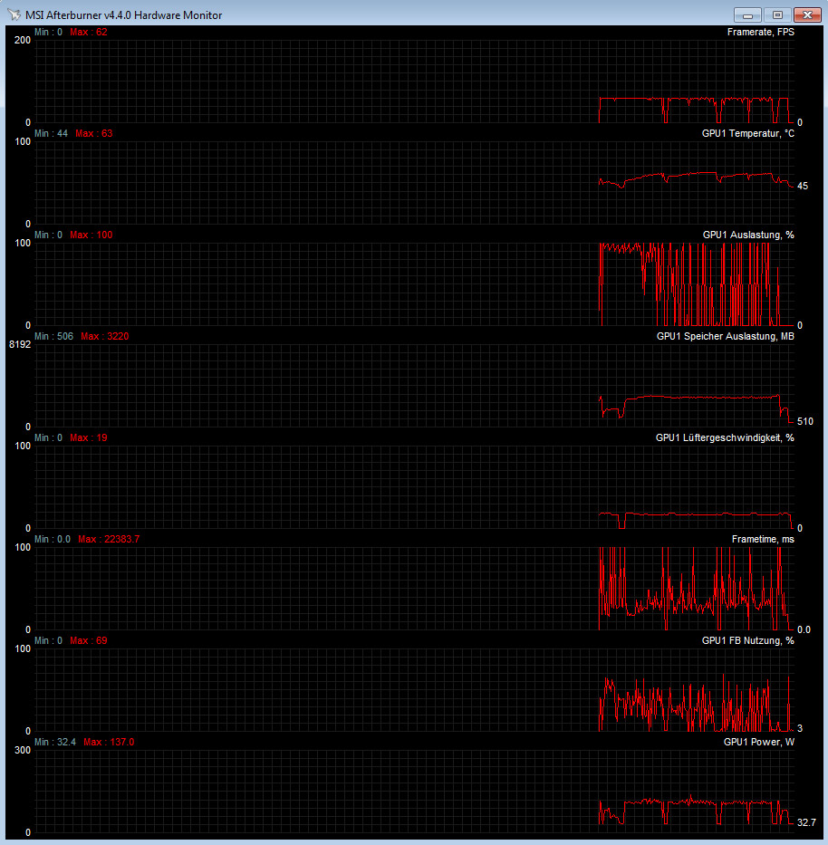

Die Auslastung der GPU fällt praktisch im Sekundentakt von 100 auf 0 und wieder auf 100 hoch, komischerweise bleiben die FPS "stabil". Des weiteren würde mich mal interessieren was die "frametime ms" aussagen, da diese auch extrem springen/schwanken. Leider hatte ich zu dem Zeitpunkt noch kein GPU-Takt zur Überwachung aktiviert. Das werde ich aber gleich mal machen um auszuschließen das die GPU runter taktet.

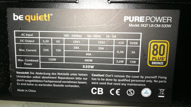

Netzteil ist folgendes:
Grüße

Meine cpu werde ich morgen auch übertakten und dann mal schauen. Aber selbst wenn die cpu am limit ist, ist es doch nicht normal das die gpu von der auslastung in so häufigen intervallen von 100 auf 0 runter geh oder täusche ich mich da?

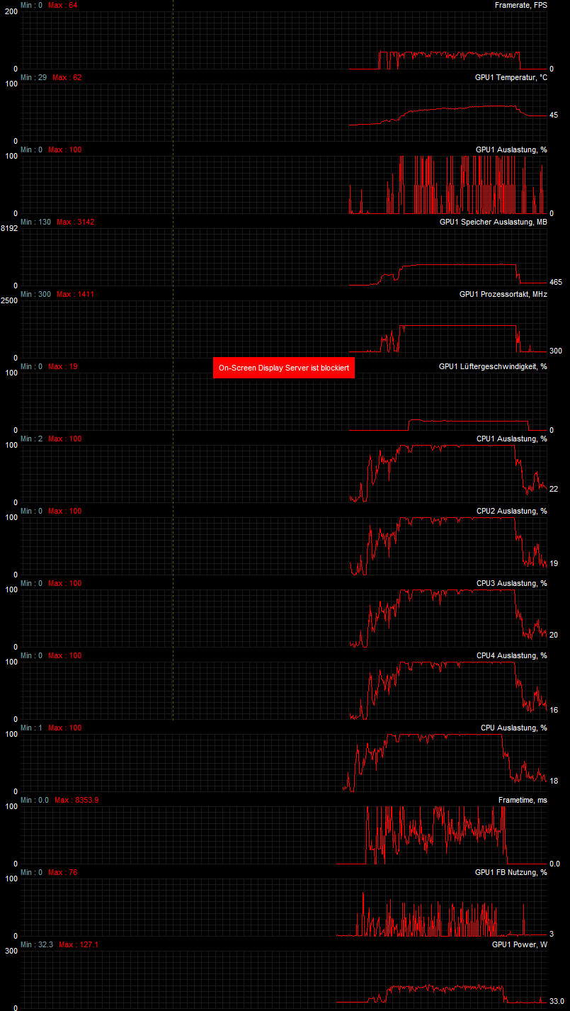

Es wird immer schlimmer ... mittlerweile fühle ich die ruckler nicht nur, sondern nehme sie auch optisch wahr. Teils mini ruckler, teils hardcore ruckler! :freak:
Ist es denn normal das die gpu lüfter beim maximalem gpu-takt nur auf max 17% laufen (siehe screen)? Klar springt die gpu auslastung von 100 auf 0 und wieder hoch, aber selbst wenn die auslastung nur ab und zu auf 100% geht, sollten die lüfter dann nicht viel mehr aufdrehen oder ist die nitro+ kühlung tatsächlich so gut?
GPU-Takt bleibt laut afterburner stabil. Hab mich so auf BF1 gefreut und nun sowas. Naja heute bin ich zu kaputt. Gute nacht euch.

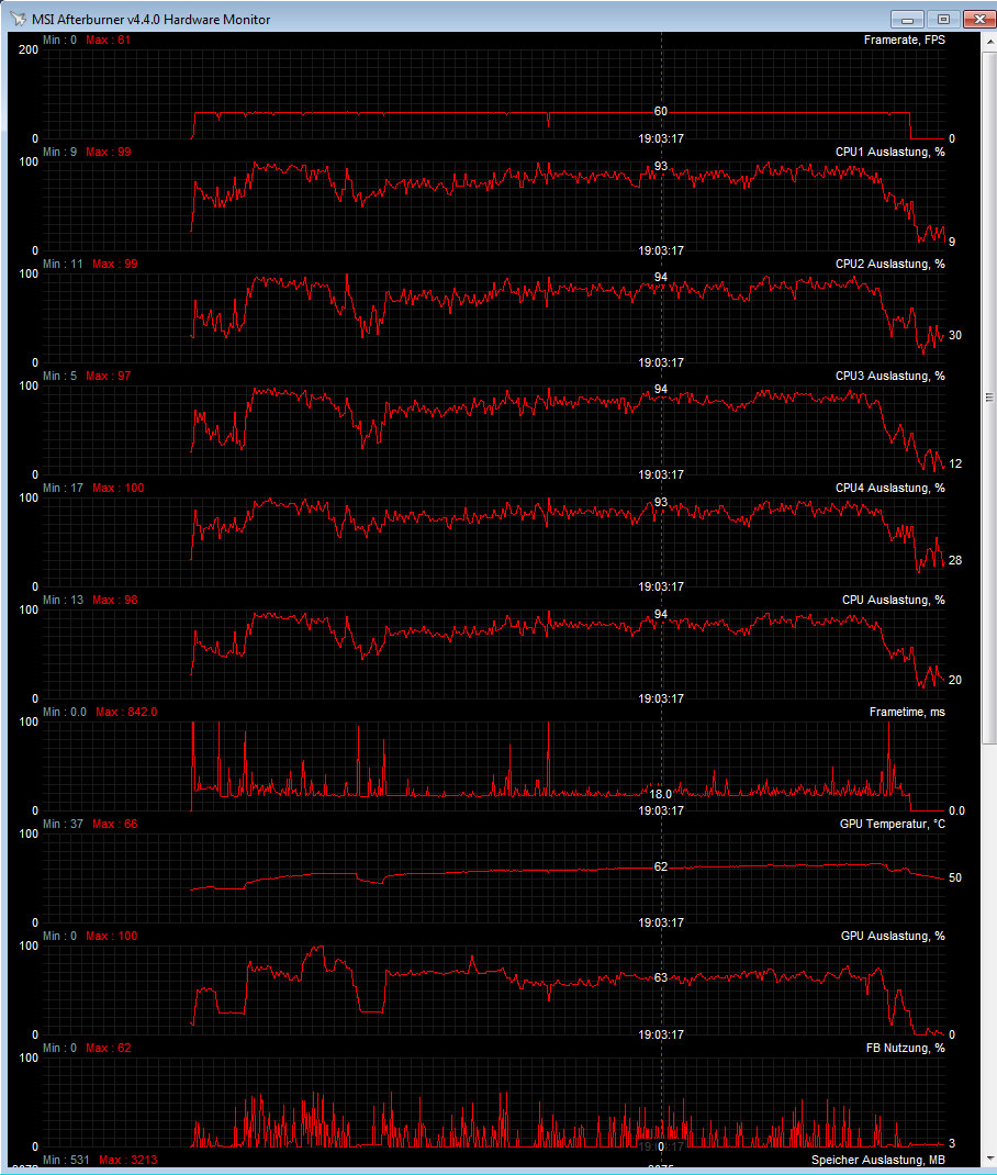

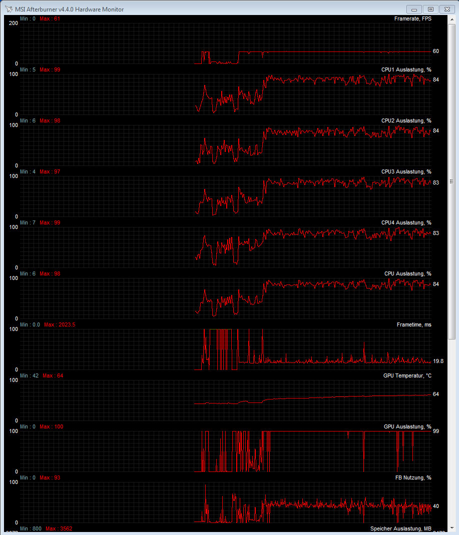

Ich hab jetzt mal die CPU von 3,4 auf 4,3 ghz geballert und die besagte option im AB aktiviert
Ohne Unified GPU-Usage und 4,3 ghz:
Mit Unified GPU-Usage und 4,3 ghz:
Interessant ist, das die CPU (24er server) nun kaum noch am (kompletten) limit arbeitet und das die GPU-Auslastung so gut wie keine springe mehr aufweist. Die FPS sind zu 99,9 % stabil auf 60. Der einzige unterschied ist das die GPU-Auslastung ohne "Unified GPU-Usage" bei 100 % liegt und mit "Unified GPU-Usage" bei 60-70 % liegt. Dieser 2te wert erscheint natürlich viel logischer wenn man sich das cap von 60 FPS anschaut.
Ich muss jetzt nur noch rausfinden wo das 60 fps cap eingestellt ist und dann mal schauen ob die GPU-Auslastung hier noch mal gegenüber 60-70 % ansteigt (was der fall sein sollte).
Vielen dank dir HisN und vielen dank an meine CPU die 4,3 ghz ohne vcore anhebung mitmacht :D und sich bei maximal 62 grad bewegt. Ich denke hier sind "locker" 4,5 ghz drin.
Edit: mit dem entfernen des 60 FPS caps steigt auch deutlich die GPU-Auslastung und die CPU-Auslastung komm wieder ans absolute limit. Daher lasse ich die frames auf 60 gedeckelt. Das spielgefühl hat sich demenstprechend spührbar verbessert. Leider erscheint ab und zu das bf1 interne netzwerkanalyse tool ingame auf. Habs so eingestellt das es nur aufploppt wenn netzwerkfehler auftauchen.
