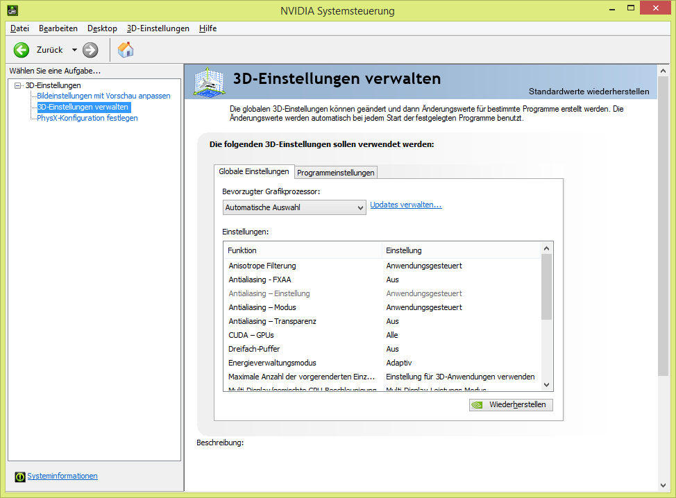

Ist ja nett, hilft mir aber auch nicht weiter, da ich nichtmal den ersten Schritt kapiere. Ich habe Win10, nicht 7 oder so. NViDIA Systemsteuerung öffne ich auch mittles rechtklick aufn Desktop und dann halt eben NVIDIA Systemsteuerung. Ansicht sehe ich dort aber nicht. Screenshots wären nett :)
Wie geht das?! -.- Ich habe doch keine Ahnung, man!!
Das sieht bei mir so aus: https://snag.gy/soFiZm.jpg
Hier, bitteschön. Schritt für Schritt Anleitung. Dauert 2 Klicks und 1 Minute in google.
