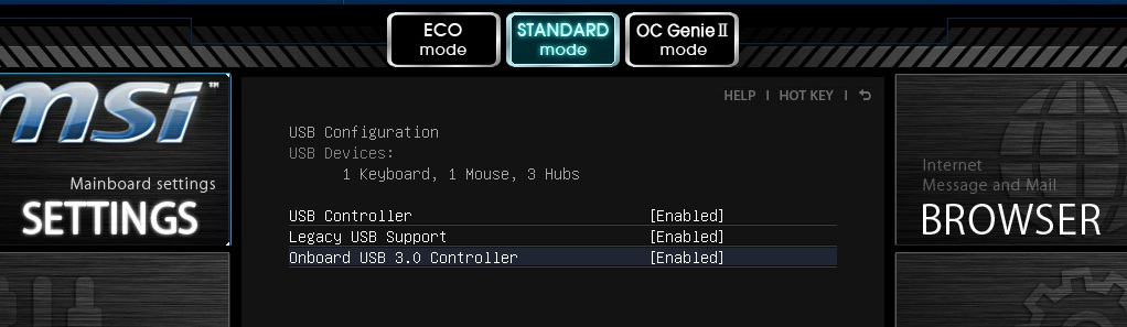

Was hast du denn sonst noch so an Programmen installiert? Evtl. der Antivirus der querschlägt? Oder irgendwelche Zusatzsoftware vom Mainboard? Kannst du das vielleicht mal mit einem anderen Spiel probieren, damit man ausschließen kann das es kein generelles Problem ist? Vielleicht mal im BIOS nachsehen wie die USB Ports konfiguriert sínd. Legacy mode etc.

Mainbaord-Treiber (Intel), Intel Rapid-Storage Treiber, Grafiktreiber (mittlerweile 310.90), Soundtreiber und LAN-Treiber. Den Virenscanner (AVG 2013) hatte ich zum Test auch schon mal deaktiviert.
Hier ein Bild der BIOS-Einstellungen zu USB:
Hab es jetzt auch in FarcCry 3 und Black Ops 2 getestet. Ruckelt ebenfalls, wenn ich die Maus bewege.
Habe außer der Maus aktuell auch nur noch die Tastatur per USB angeschlossen.
