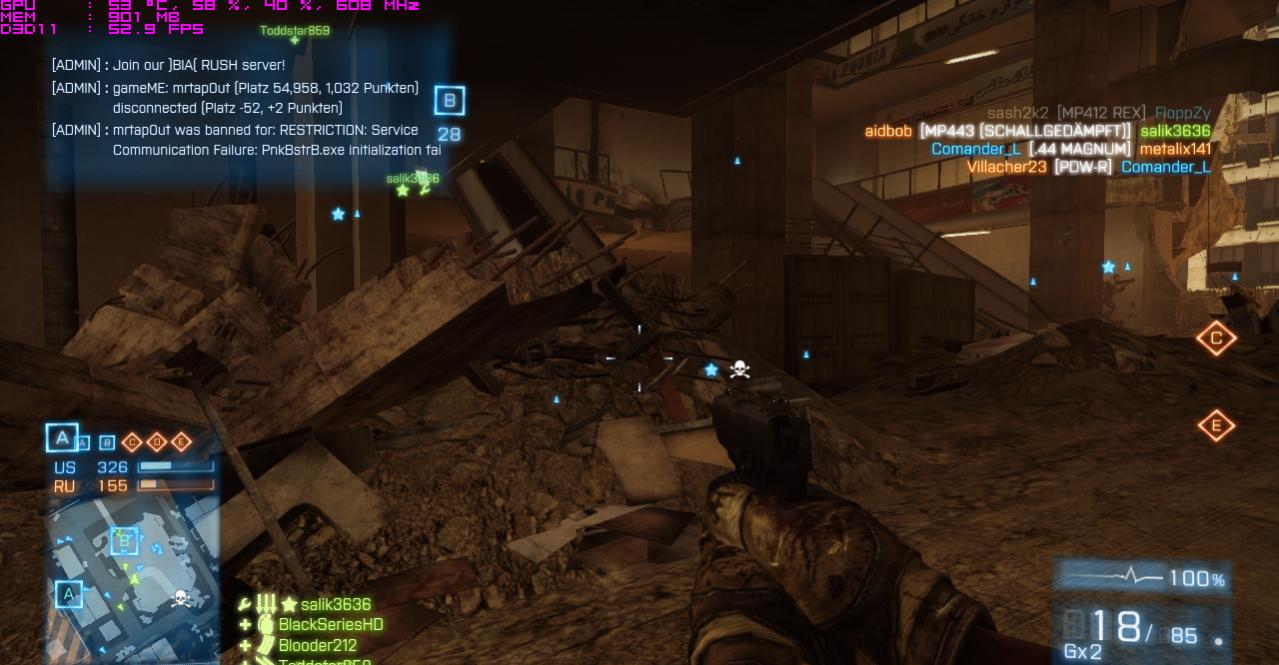

Hallo Leute, ich habe folgendes Problem das ihr wahrscheinlich schon 100 mal irgendwo gelesen habt.
Ich wollte heute mit meinem 2 PC Battlefield 3 (RU Version) Spielen, also installiert und in einem Server beigetreten.

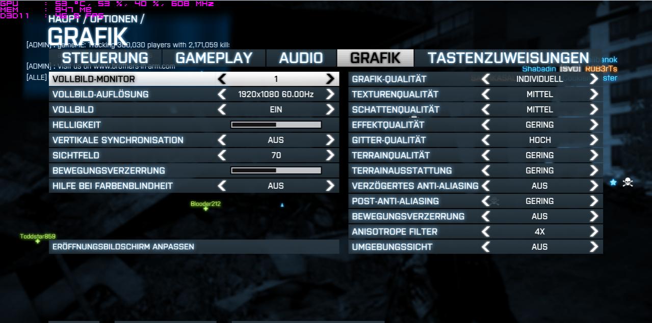

Um dann festzustellen das dass Game ruckelt trotz 50-60 fps? Ich Spiele unter diesen Einstellungen http://battlefield3masterguide.de/b...te-grafikeinstellungen-bester-kompromiss.html
durch extremes runterschrauben der Settings ist das ruckeln leider nicht verschwunden.
es ruckelt teils so arg als hätte ich 15-20fps

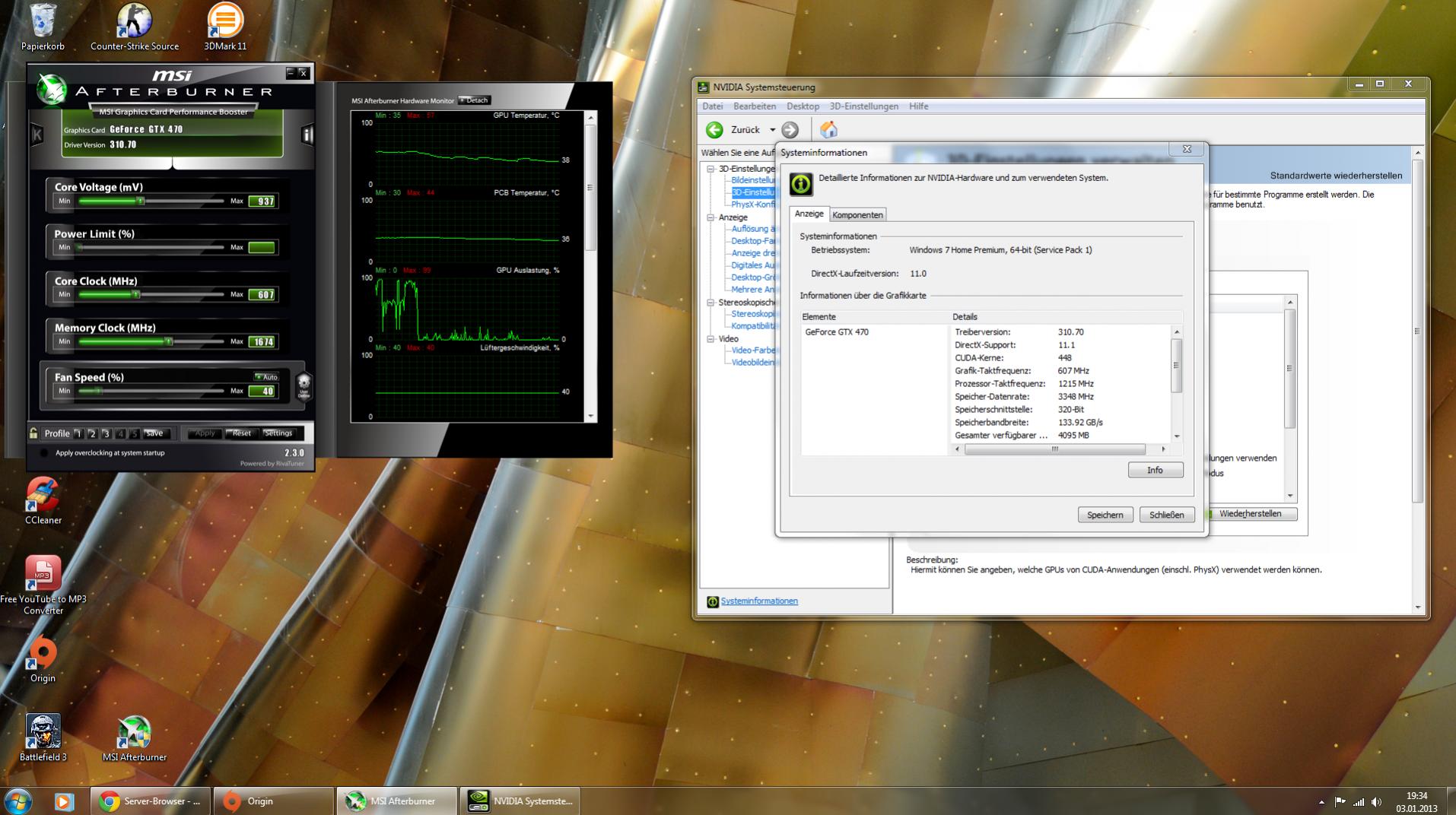

Ich hab euch ein Paar Screenshots angehängt die hoffentlich Helfen!!

Die Minimal FPS (also bei FPS Schwankungen die negative Spitze) hängt bei BF3 stark von der CPU ab und die ist definitiv in manchen Situtationen zu Schwach. Was das Ruckelen verursacht wenn die GPU kurz auf die CPU warten muss
wie hoch ist denn die cpu auslastung im game?

CPU auslastung liegt bei 65-75% laut tests ist die cpu in Games (auch bf3) so schnell wie der schnellste quadcore von AMD
