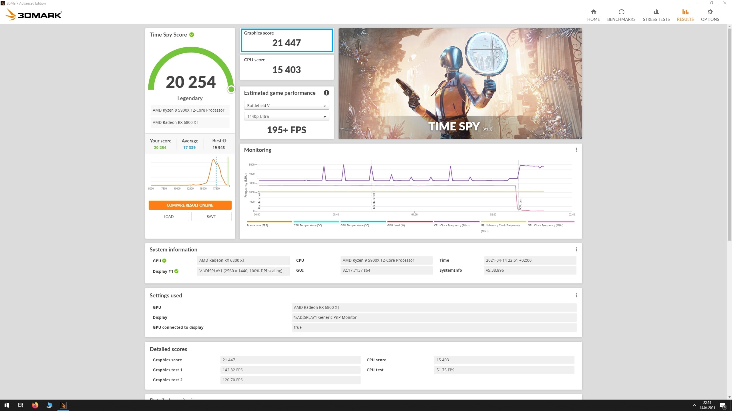

Also ohne MPT komm ich auf 20,2k Punkte aber mehr sind absolut nicht drin. Mal kucken, wenn ich mal Lust hab schenke ich der Karte mal 350W und kucke was dann so los ist :D

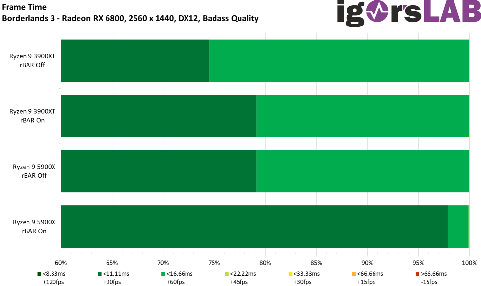

(x)Ein Ryzen 5000 hat generell stabilere Frametimes als ein Ryzen 3000. Das sich Sowas in nem Grafikbenchmark
bemerkbar macht wurde eigentlich schon besprochen. Mal eine Messung von Igor:
(ungünstigerweise hatte Keiner der Verfasser nen Ryzen 5000, um mal in Deep den 21.3.2 gegenzuchecken)
