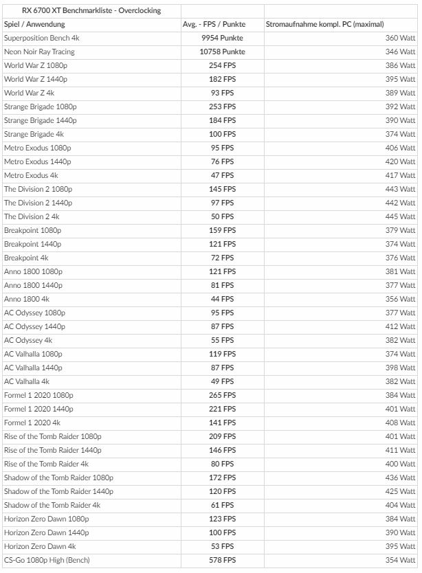

Einen interessanten Vgl. zw. 6700+6900 gibts von BlackBestie:
Im Video läuft die 6700XT @Stock mit 186W asic, die eigentlich nur in D2 voll ausgenutzt werden.
Das liegt nach m.E. am niedrigen maxTakt@Stock.(xx)
Z.Vgl. mal noch sein maxOCen@214W asic in einigen Benchmarks+Games.

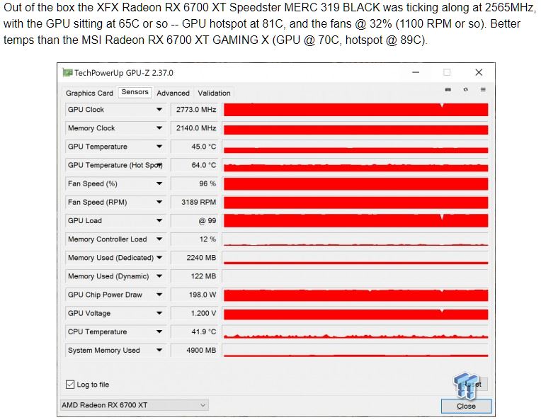

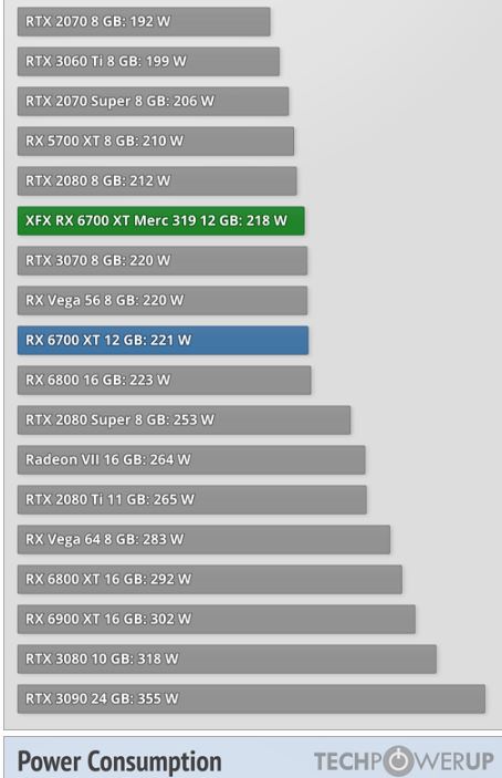

(xx) Auch bei der 6700XT Merc wird das PL@Stock-Takt net ausgenutzt.(218W-ca.33W= 185W asic)
Das wäre ja lediglich der Wert vom net vorh. Silent-Bios bzw. auf Ref-Niveau!?
Mit OCen kommt man dann auf die angedachten 200W asic.
(die kann der TripleFan auch 24/7 verkraften ...mit ca. 10-20°C mehr@2200...1900U/min ggü. TT@3200 !?)
https://www.tweaktown.com/reviews/9...edster-merc-319-black/index.html#Overclocking

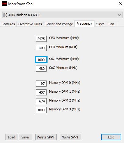

Wer sich an MPT herantraut und Probleme mit dem Vram+SOC hat, sollte mal den SOC-Takt von 1200 auf 1000 runtersetzen.

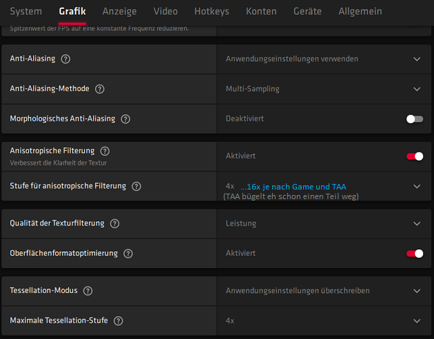

Async Compute + Transparenzeffekte + übertrieben starke Tesselation in Test 2
Wenn Dich gültige Scores net interessieren kannste im Treiber mal die Tesselation reduzieren.
Zusätzlich mal ein sinnvolles Fps-Limit setzen. Am Ende von Test 1 sieht man ungefähr wieviel Fps.
(und Freesync sollte AUS sein beim 3dMark)
Wer jetzt den Vram gar net angefasst hat ist u.U. auch net so stabil, da würde ich mal 2030 probieren.
(erst wenns durchläuft dann auch mal FastTiming testen)
Weil 3dMark halt net 24/7 ist, nehmen die Bencher auch den Lüfter auf 100%, Was zusätzlich Stabilität bringt.

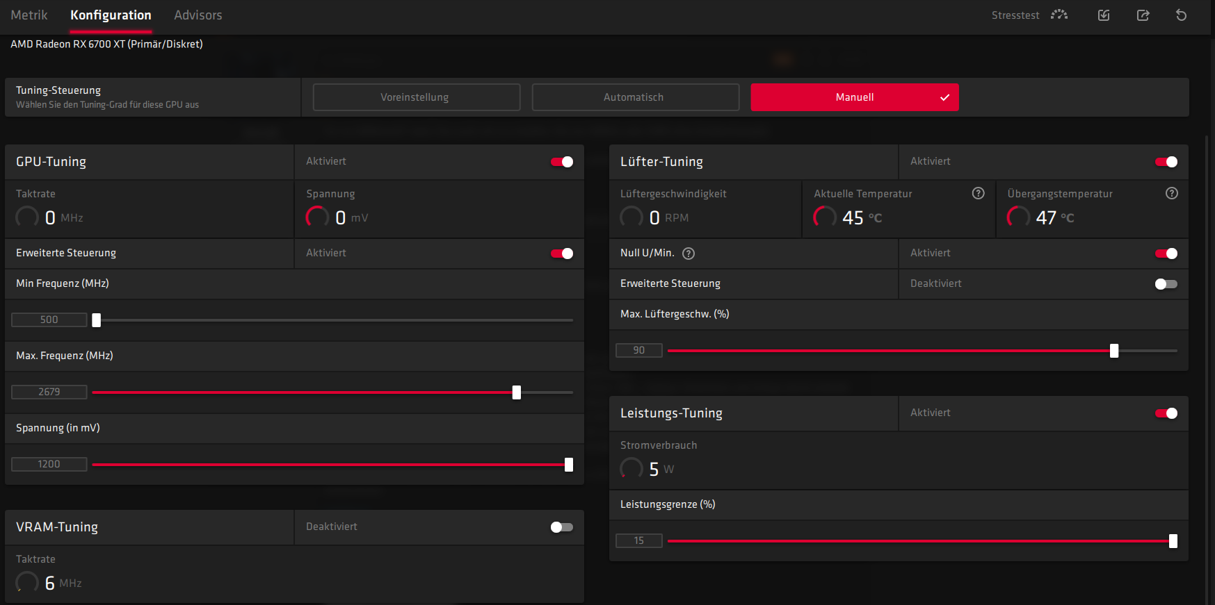

Min ist bei 500, niedriger geht nicht. Habe eine 6700XT Nitro+.
So sieht es bei mir Stock aus:

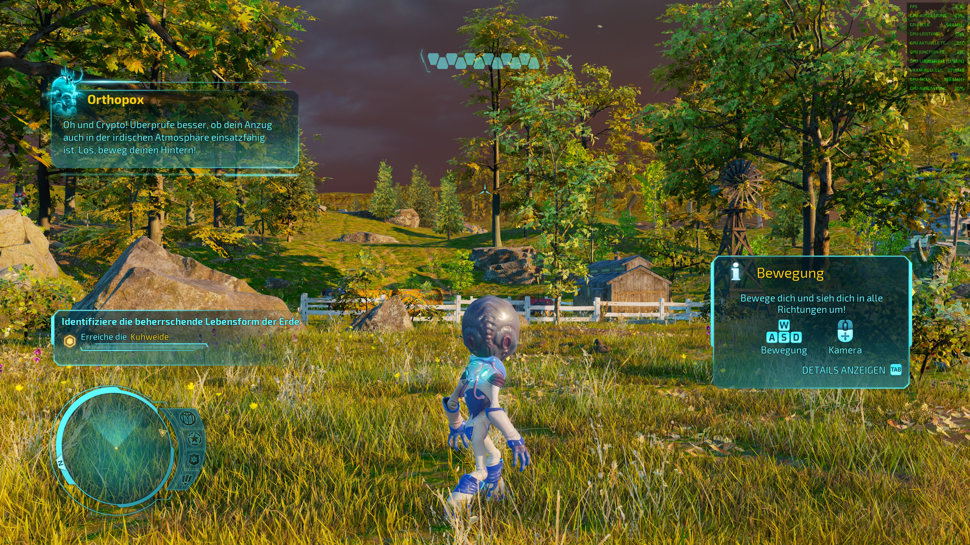

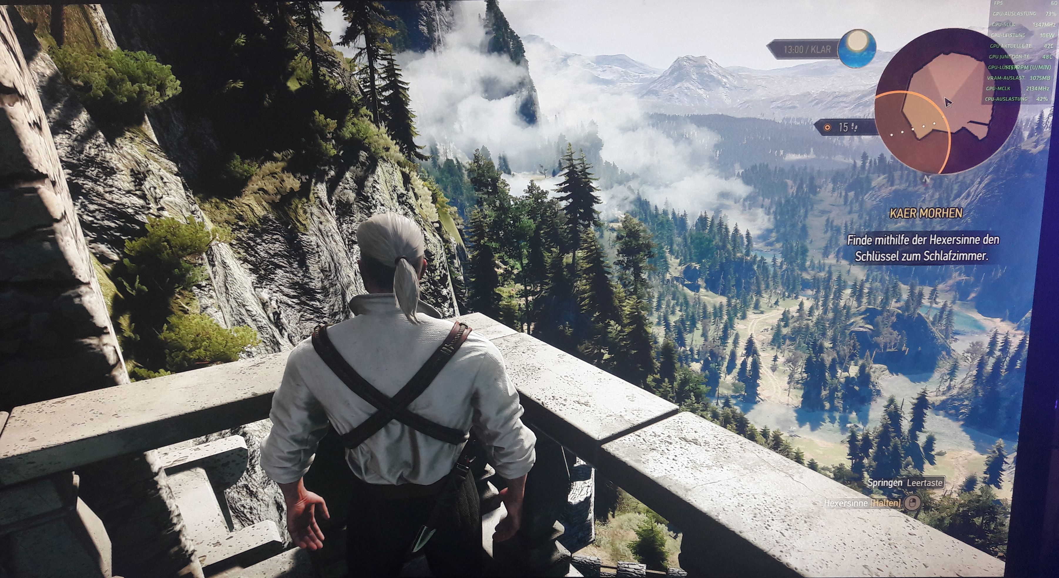

minTakt=500 benutze ich gerne in UE4+UE5 Games.(durch den 60Hz-4k-Moni brauchts net viel Takt)
edit: lohnt sich auch in W3
Ansonsten kann man ruhig mal den minTakt = maxTakt-200 probieren, z.Bsp. 2275 zu 2475 o.ä.@6800
