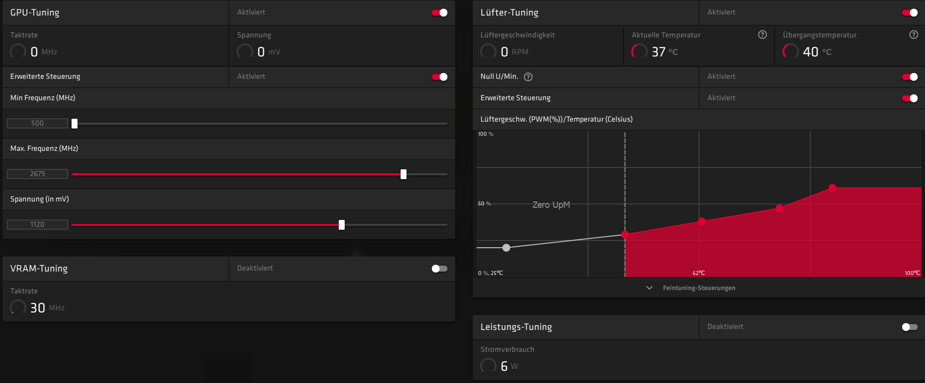

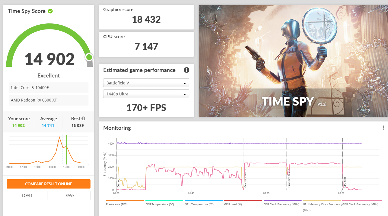

Ich habe meine Taichi wieder durch den aktuellen 3DMark - TS geschickt.

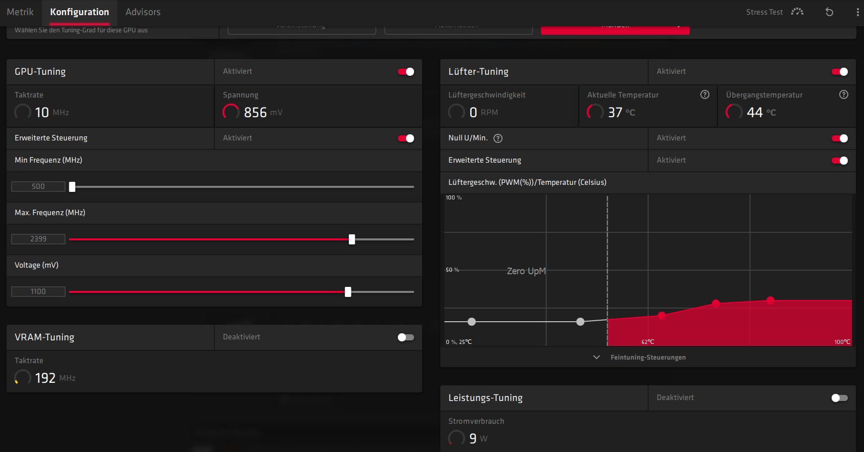

Folgende Settings im Adrenalin:
Ich habe nur den mV-Wert auf 1100 abgesenkt, dh. ein Kurven-Offset von -50 mV und die Lüfterkurve angepasst (max. ca 1385 RPM)
Heraus kam dies:
Gibt es Verbesserungsvorschläge?
Übrigens: Im Test hier schnitt die Taichi nicht so gut ab. Ich habe das auch dortigen Thread erwähnt, dass ich die Entscheidung nicht nachvollziehen kann.
Mein System ist absolut auf Silent (so weit möglich mit Luftkühlung) getrimmt; wenn die Taichi aufdreht (ca. die erwähnten 1385 RPM), dann übertönt sie nur minimal meine einzige verbaute HDD (Baracudda 2 TB CMR) und das auch nur in einem - für mich - übergelagerten Rauschen (und das auch nur Nachts, wenn meine Frau samt Kind schon im Bett ist). Sobald da eine Audioausgabe dabei ist, höre ich sie nicht - und ich bin da echt empfindlich :-) Meine vorige RX580 Nitro+ war definitv - auch mit angepasster Kurve - "lauter".
In den TS-Runs läuft der Hotspot auf ca. 86 C; im TS-Stresstest (20/20 Loops) schafft sie schon ihre 96 C. Jedoch meine aktuellen Games sind von den Werten weit darunter.
Reaktionen: Tornavida und GerryB

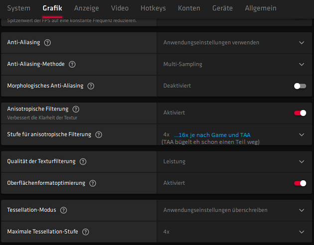

Für PL=0 net schlecht!
Etwas Vram-Tuning könnte net schaden.
2016+ schnelle Timings
2062 + ...
2128 + ...
Je nachdem, Was stabil bleibt.
Wenns dann Irgendwann instabil wird könnte man per MPT den SOC-Takt auf 1000 senken.
Hilft bei Manchen.
für 24/7 interessiert Dich sicher ein valider TS-Score net so sehr, dann mal die Optimierungen
nutzen

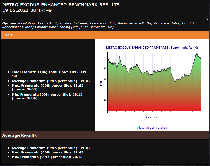

Ich habe eine Sapphire 6700 XT Nitro+ die eigentlich schon recht gut performt aber UV soll ja bei denn RX6000 Karten ja einiges bringen. Nun meine Nitro+ ist da nicht ganz so gut. Als Test verwende ich denn Metro Exodus Benchmark da ich denn am besten finde.
Mit diesen Settings rennt der Metro Benchmark durch:
Habe auch -100mv getestet bis runter auf 2600mhz aber da bricht der Bench dann immer ab. Beim Speicher welcher Stock mit 2000mhz eingestellt ist geht hingegen nichts. Selbt mit 16mhz mehr mit denn obrigen Settings bricht Metro ab. Wie sind eure Erfahrungen mit der 6700 XT und was habt ihr mit euren Karten bis jetzt Stable erreicht?
Reaktionen: Tornavida, Xaphyr, Klarks_rof und 2 andere

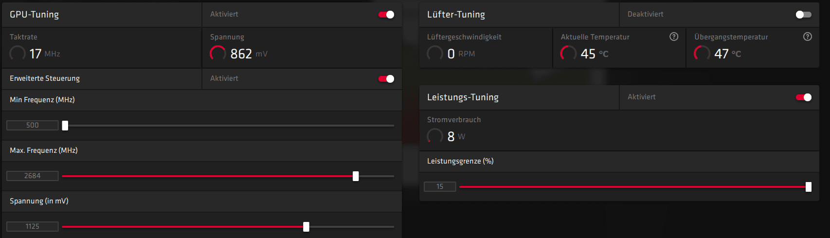

Mehr geht bei mir auch nicht!
