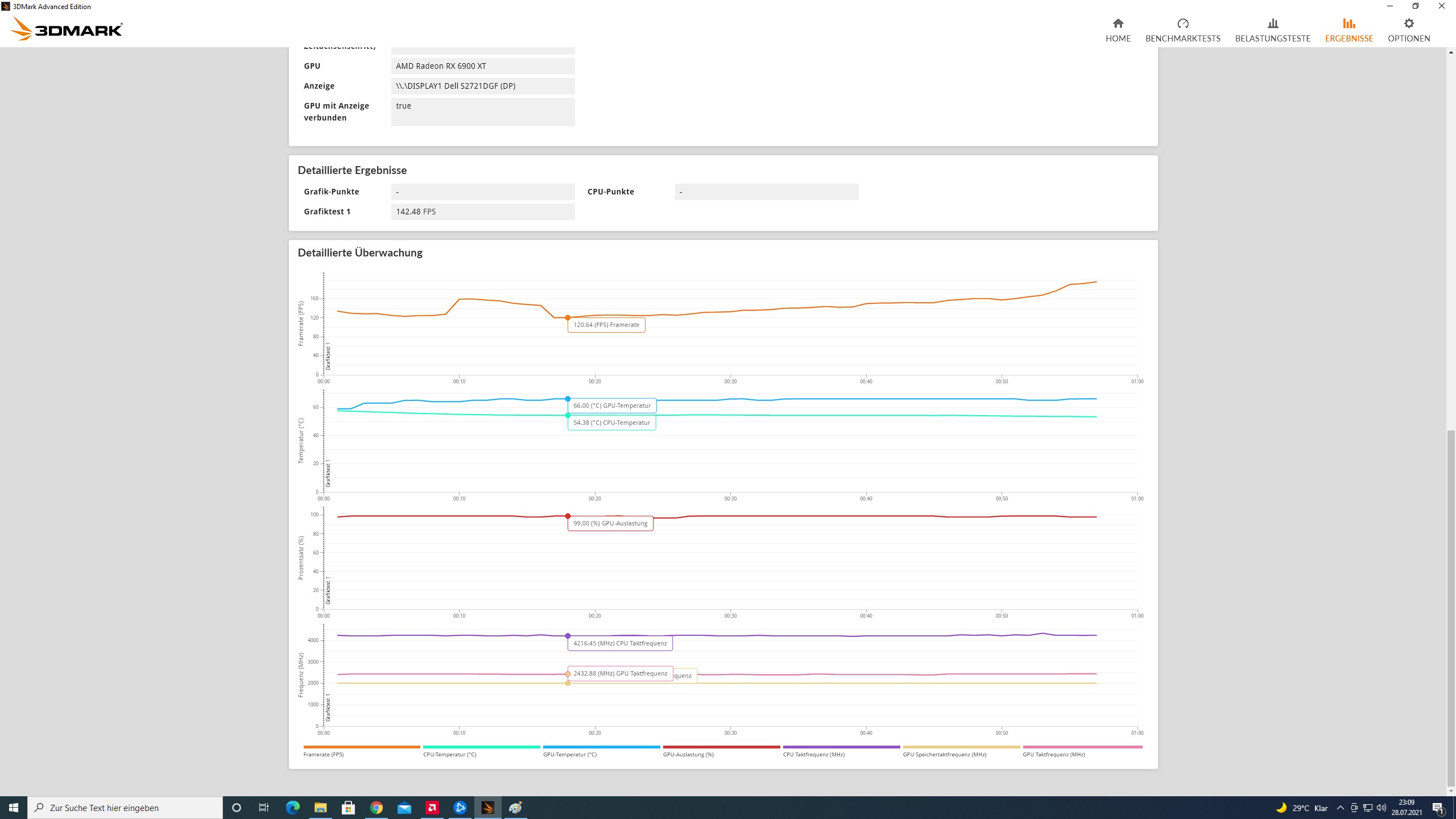

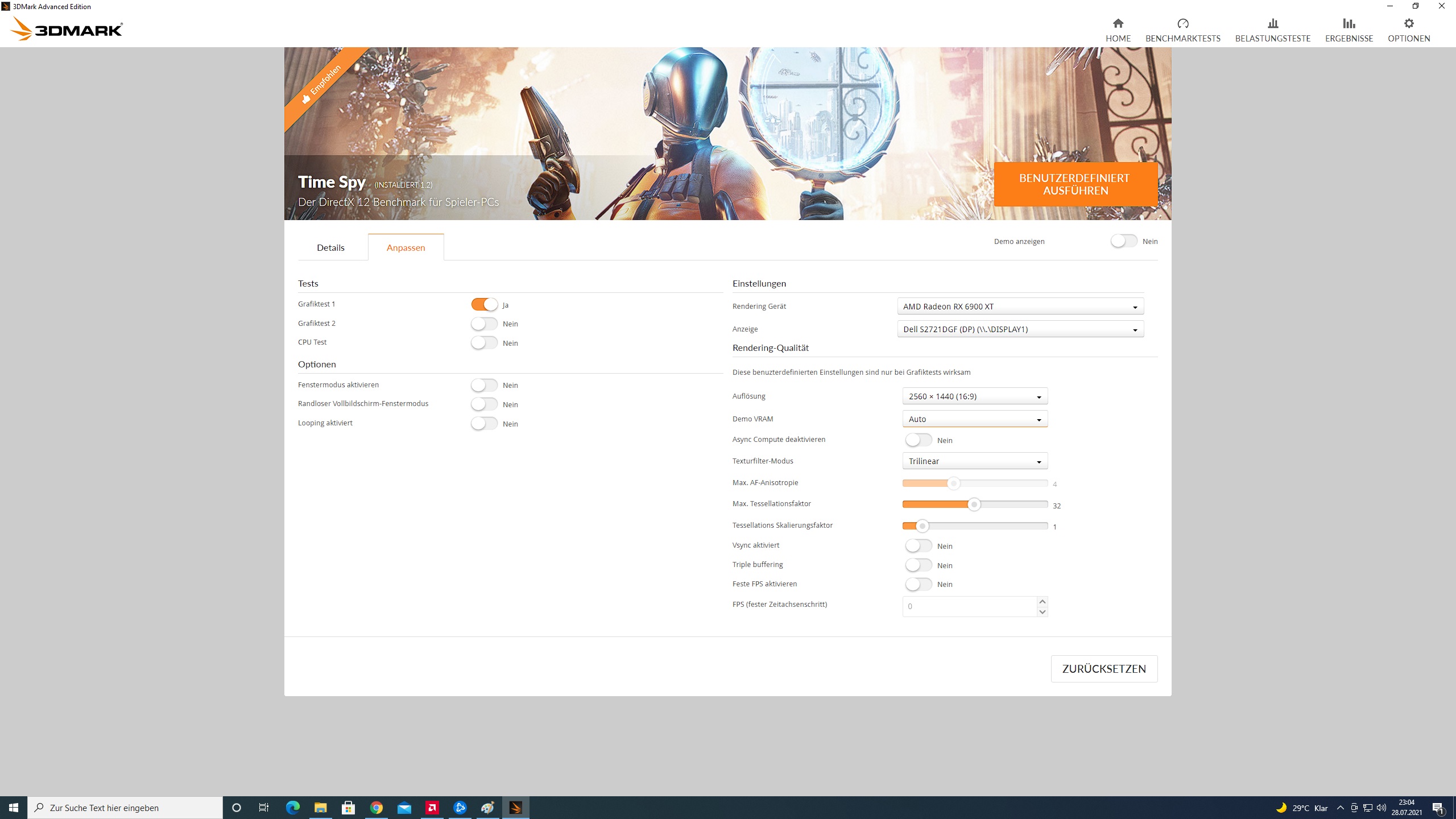

Keine Chance. Irgendwie tut kommt er beim GT1 nicht weiter als 16-17 Sekunden.
Reaktionen: ron89
dann fass mal unter last das Kabel an ;-)
Mal noch bitte das Powerlimit auf +15 erhöhen und Lüfter manuell auf 50%.
wenn
Das auch nix wird, dann würde ich mal die Vollversion vom 3dMark kaufen und nur GT1 und GT2 einzeln testen.
Nach meinem Dafürhalten ist eigentlich die Demo viel stressiger als der Bench selbst.
(aber hat evtl. kein AsyncCompute, who knows)
Stürzt eigentlich der Treiber mit ab oder beendet nur TS den Run?

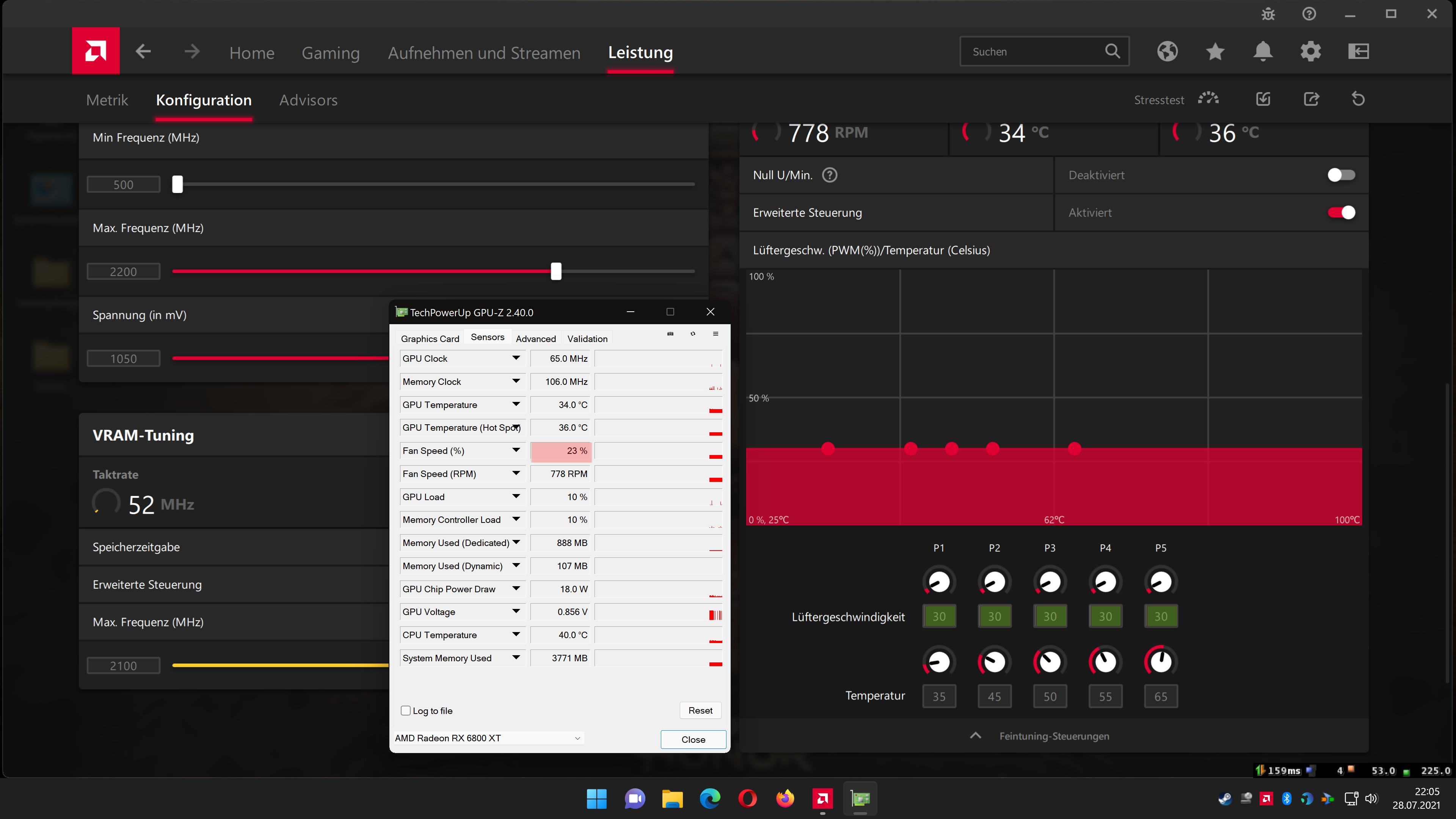

MSI-MATZE schrieb:
@Zotac2012

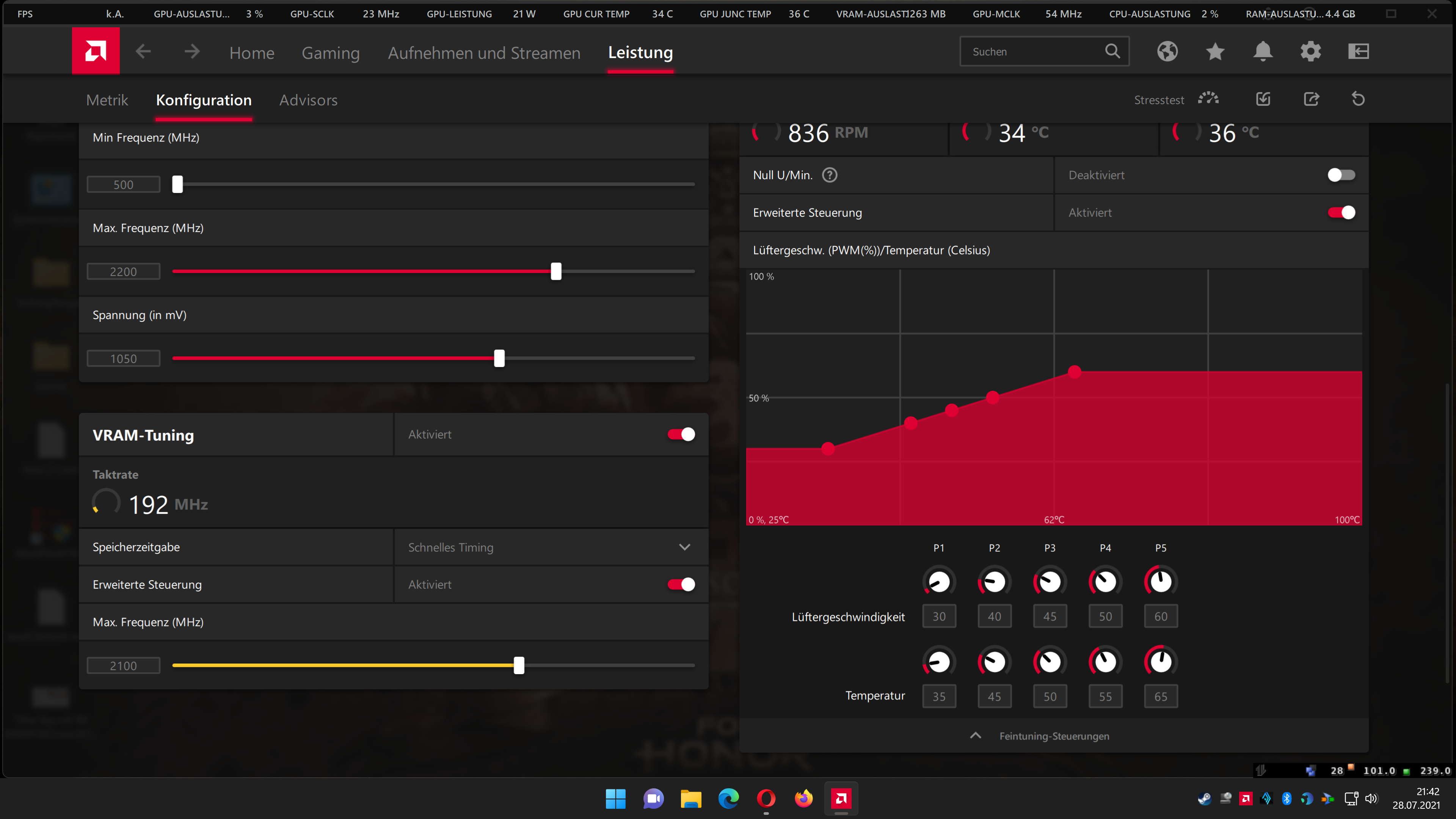

Und wie ist die Lüfterkurve bei games also wie hoch lässt du die Lüfter kommen
Hier mal die Lüftereinstellung von mir, Du musst aber bedenken, das wenn Du z.B. die Lüfter auf auf 30% Im Radeon Treiber stellst, diese nur mit 23% laufen lt. GPU-z
Reaktionen: Usagi und GerryB
GerryB schrieb:
kannst Du spassenshalber mal probieren ob bei nem maxTakt von 1577
Meinst du max oder minimal takt

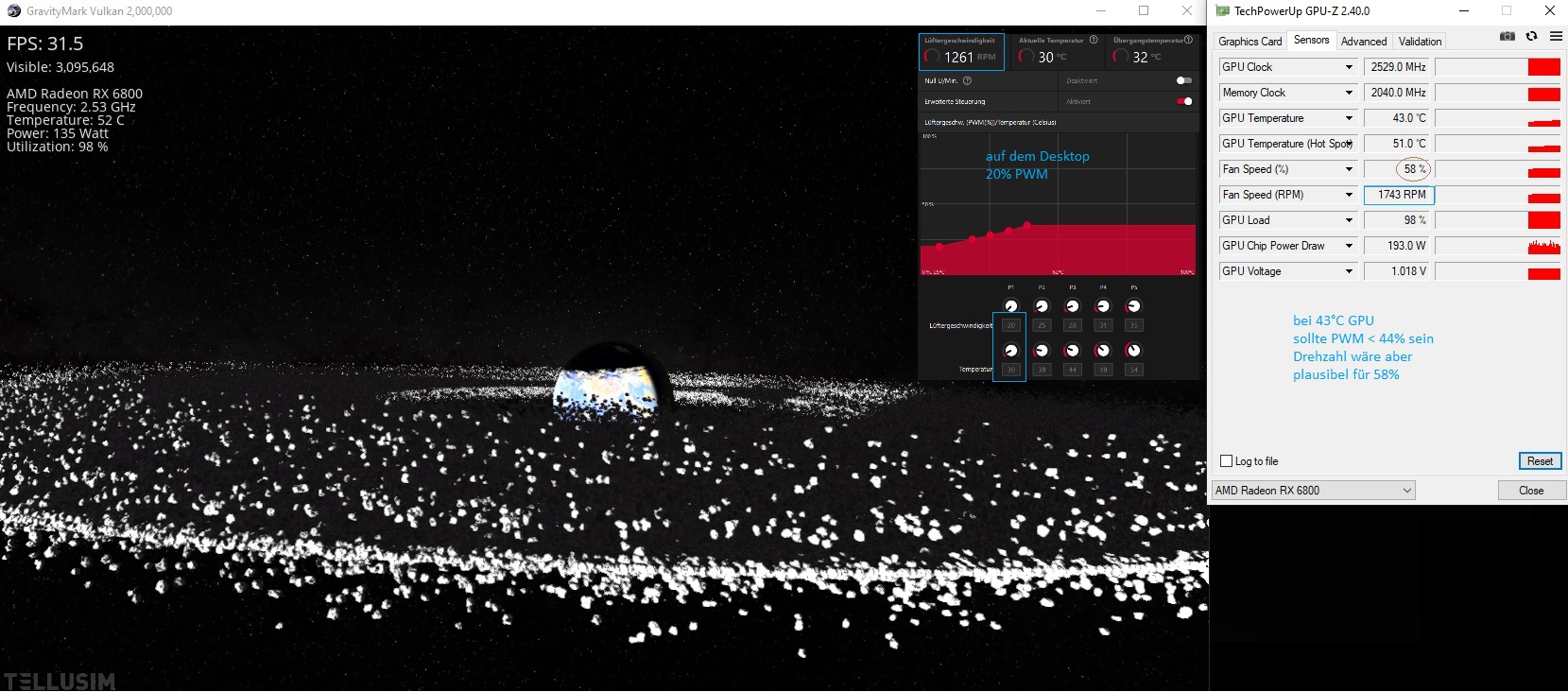

Bei mir ist Es genau andersrum !?
Im GPU-Z gibts reale Werte aber die Radeonsettings sind irgendwie für den Popo.
oder
GPU-Z summiert 3x 19% = ca. 58% und die reale Drehzahl ist 1200/2 bzw. 1800/3 ist ja auch noch NIX zu tun.
Reaktionen: Zotac2012
Ich verlasse mich da auch auf die GPU-z Werte, was die Lüfter Prozente betrifft, die Lüfterdrehzahl scheint ja zu funktionieren!
Reaktionen: GerryB

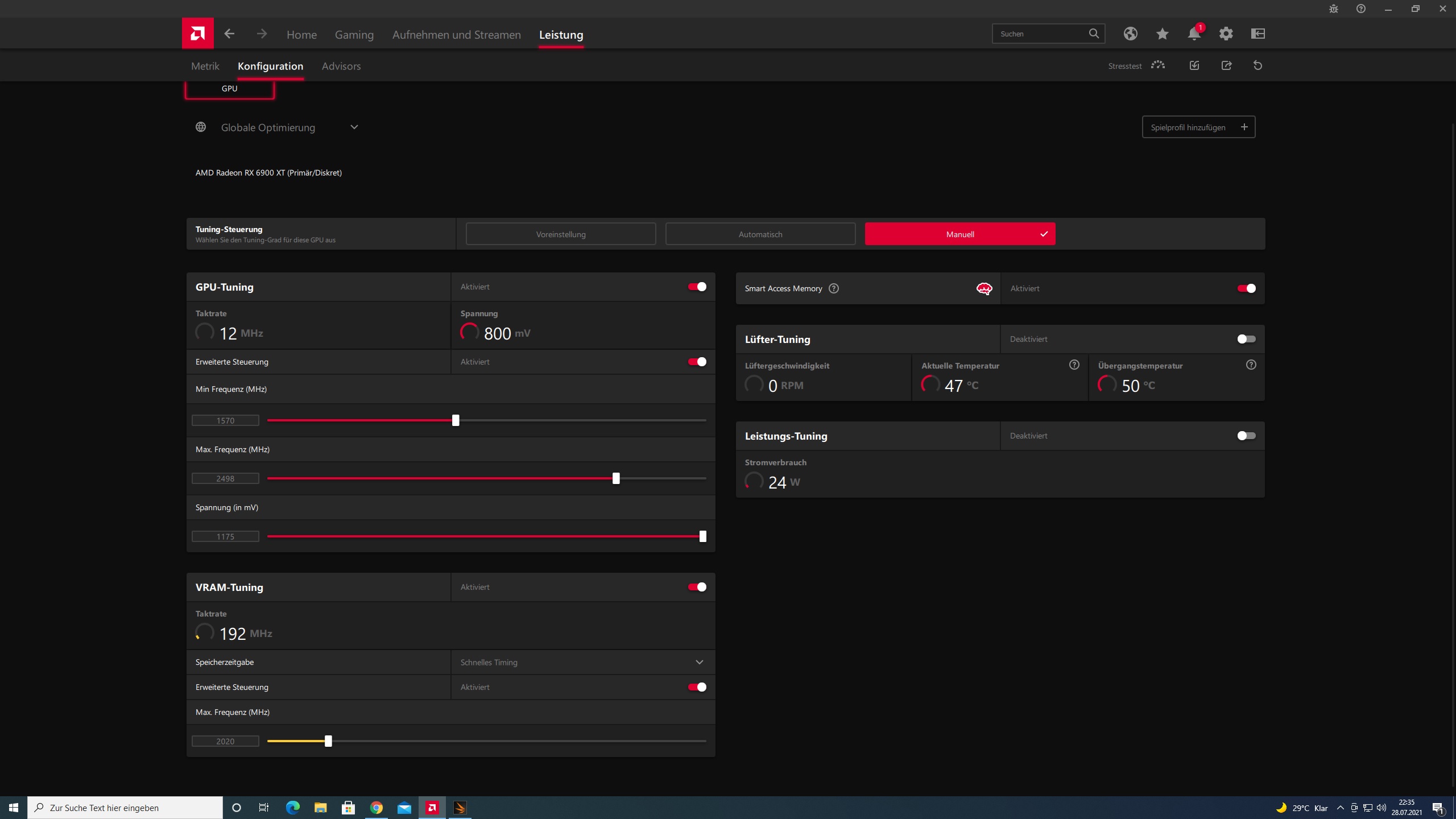

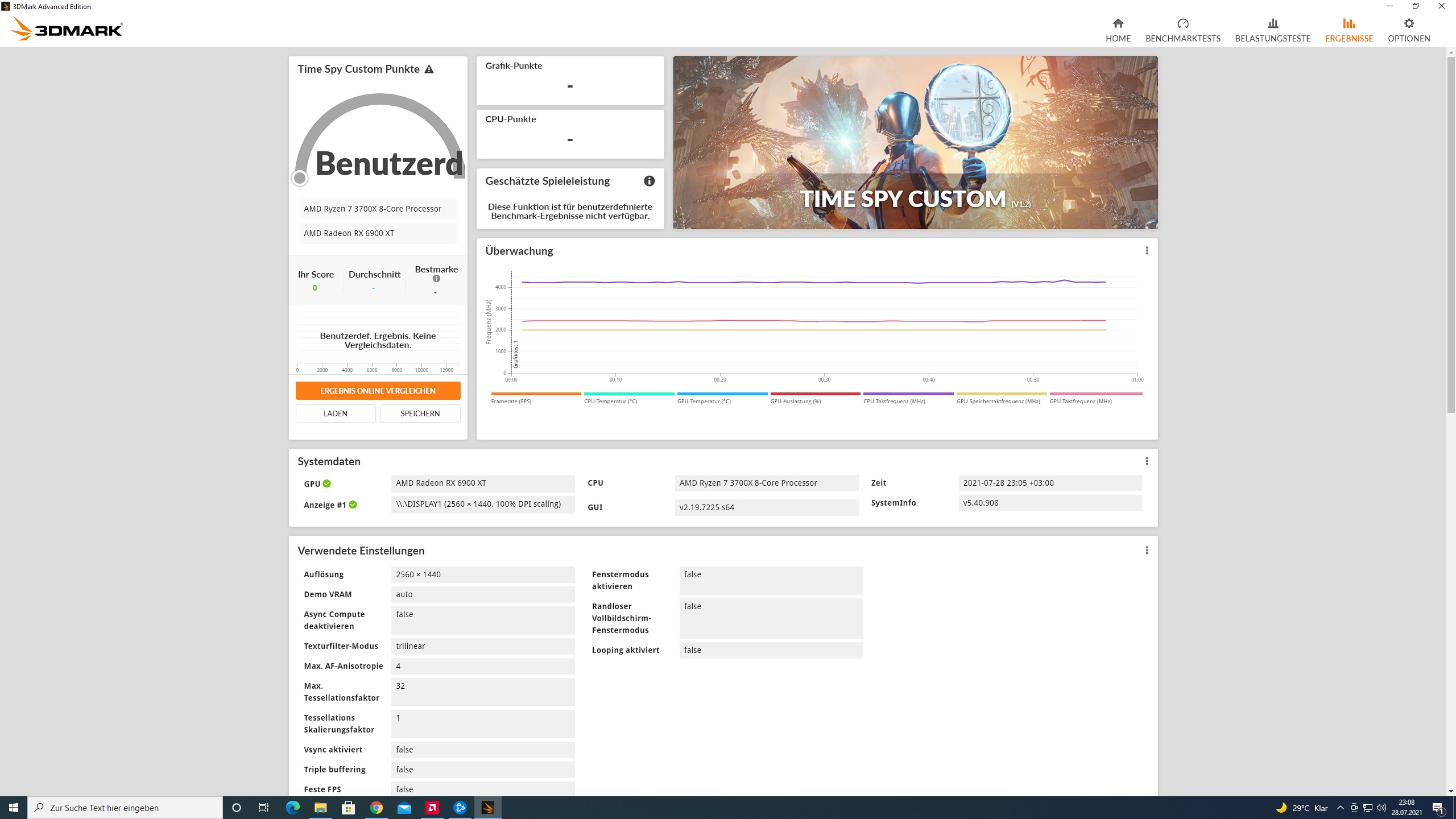

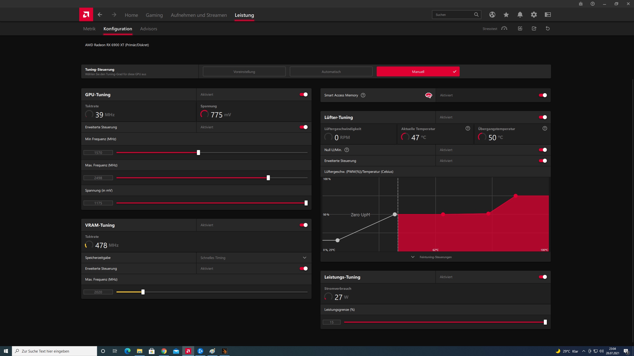

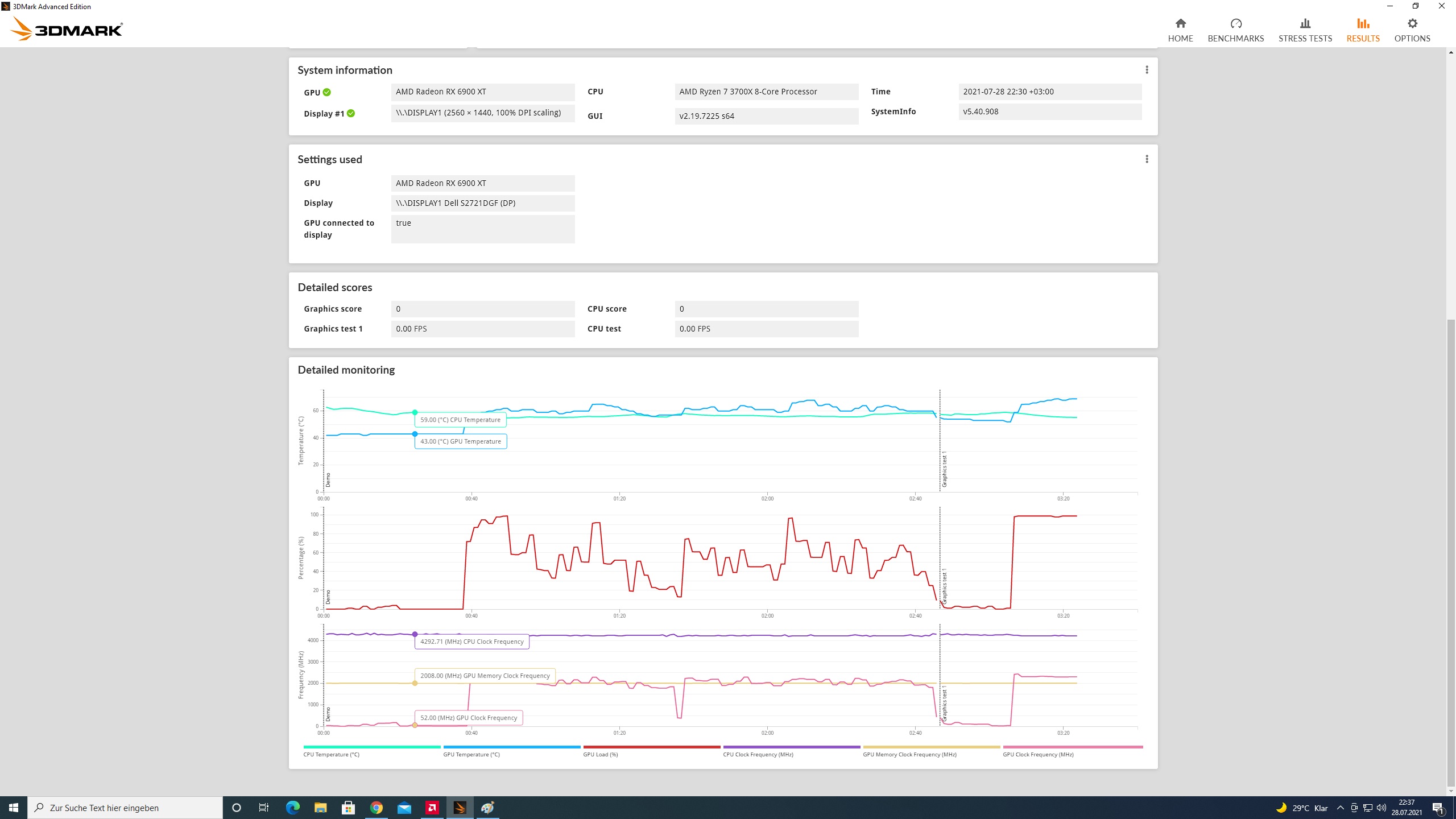

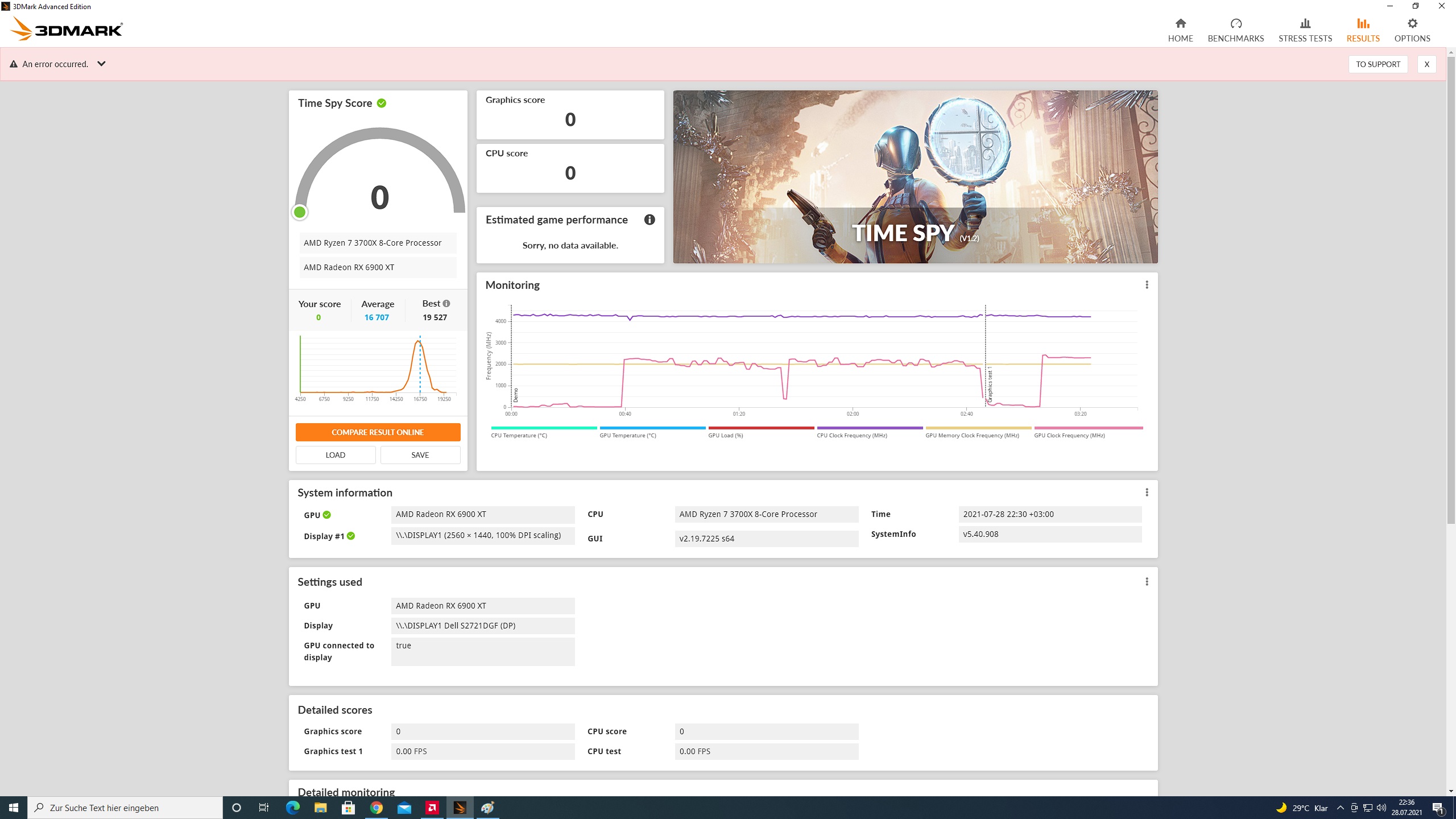

Mit den unten aufgeführten Einstellungen hat der Test geklappt ?
Ist es normal das er mir keine Score Punkte anzeigt ? Jedenfalls lief er komplett durch den GT1. Die Lüfter waren halt ein wenig lauter.
Du musst evtl. mit der Lüfterdrehzahl noch ein Stück rauf, weil GT2 noch mehr heizt, um mal auszuschließen
das irgendwie die Graka auf die Idee kommt, zu Throtteln.
Und deaktivier mal bitte den Zerofan, damit mit ein bisschen Vorlauf normale Temps im Kühlerblock sind.
