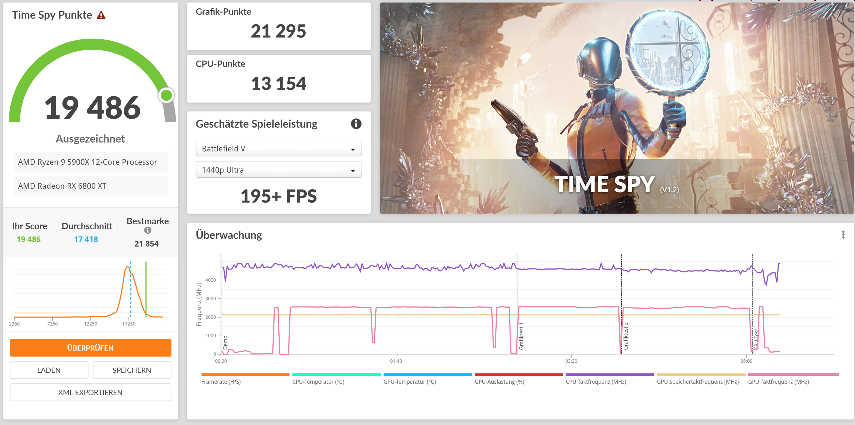

Shir Khan schrieb:
Hat dieser Kumpel einen 3DMark-Namen und sieht man seinen Score dort?
Haben leider nicht validiert, da wir nur schauen wollten ob es läuft, kann ich demnächst vielleicht nochmal nachholen

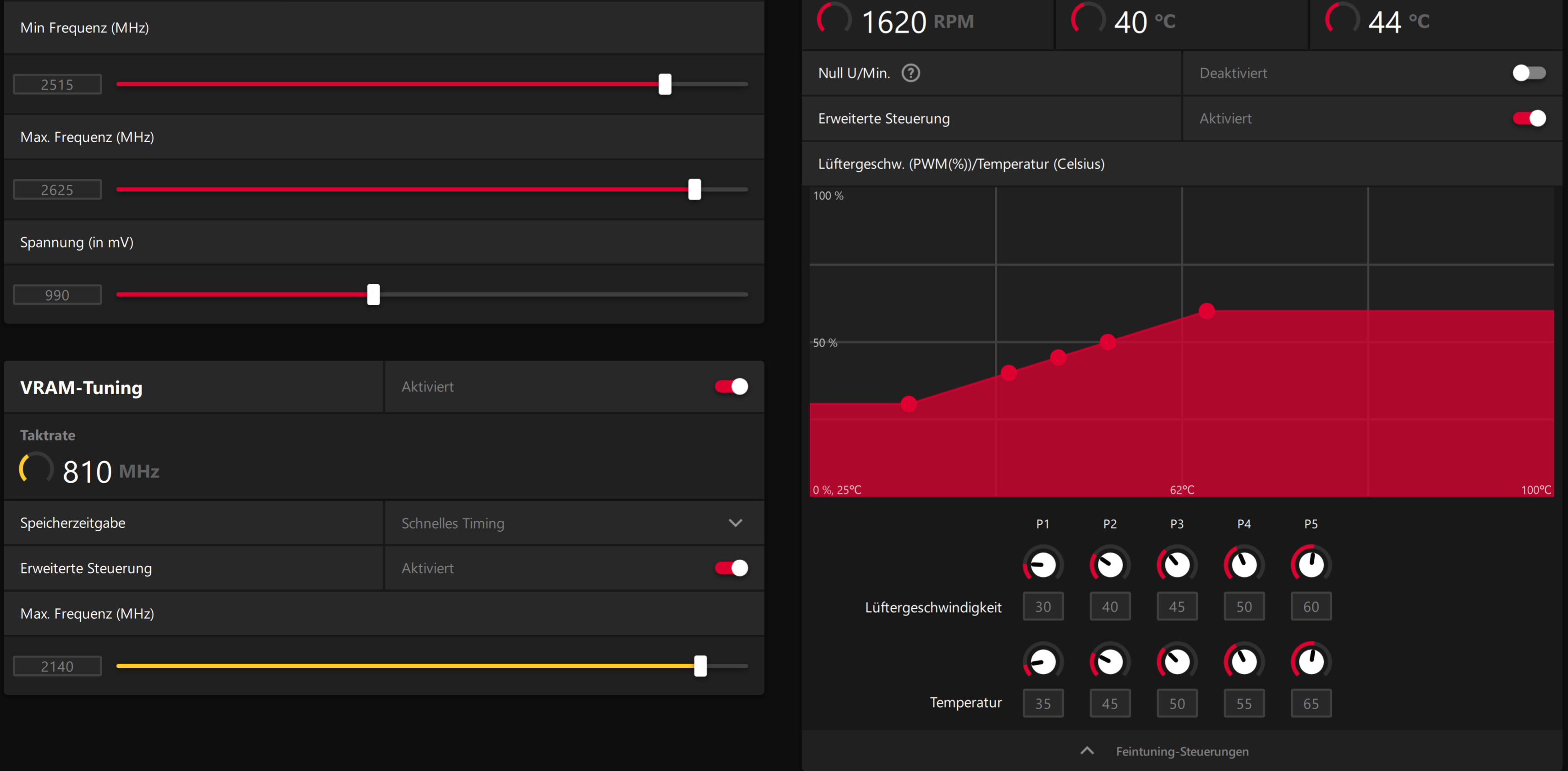

So das ganze funktioniert mit 990 mV einfach geil
Reaktionen: GerryB
Geh mal auf 991mV und heb den maxTakt in 5er Schritten weiter an.

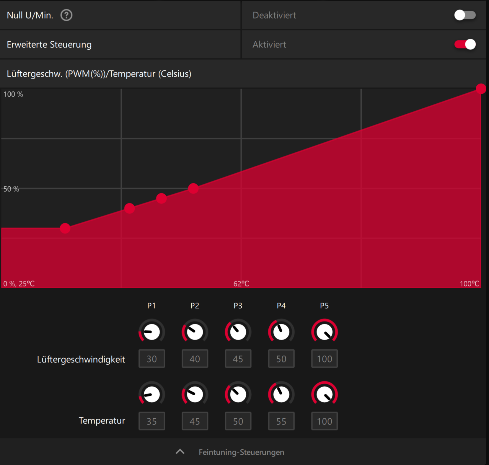

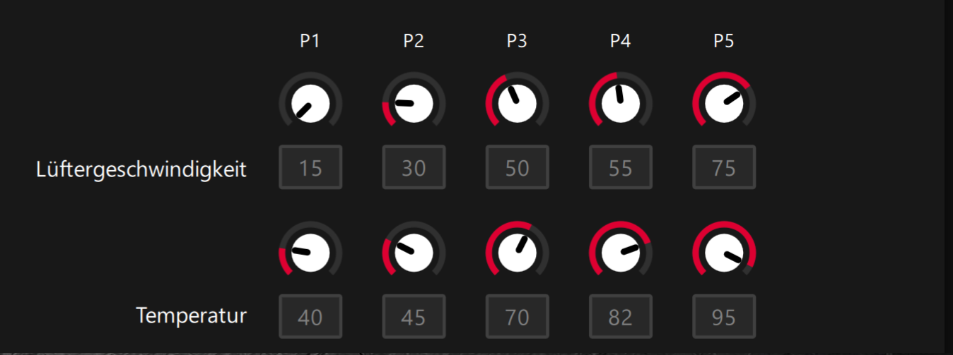

Lüfterkurve zur Sicherheit angepasst
100°C ist zuviel und auch zuwenig, weil bei 100°C GPU-Edge der Hotspot/Junction schon lange bei 112°C ist.
Hau doch einfach mal bei 70°C "nur" 75% Lüfter rein. DAS hörste dann schon recht deutlich.
Dummerweise hat die Kurve zuwenig Punkte und macht real eher nur Steps.
Lüfterkurve kann man auch übern Afterburner realisieren
@MSI-MATZE
Wie GerryB sagt sind 100% etwas zu hoch... Lass doch nebenbei den 2ten GPU-Test Timespy Extreme im Loop laufen und stell dann deine Lüfterkurve ein, falls du die Vollversion haben solltest.
Unter richtiger Last siehst du ja dann auch die Temperaturen und kannst hier das Ganze besser einstellen welche Zieltemperaturen du haben möchtest und welche Lautstärke noch ok ist...
So findest du auch raus wo du am besten den letzten Punkt setzt als Sicherheit...
Jede Karte ist da etwas unterschiedlich. Wir haben auch unterschiedliche Grad in den Zimmern, unterschiedliche Gehäuse und unterschiedliche Karten usw...
Kann dir daher nicht genau sagen wo du den letzten Punkt am optimalsten setzt.
Wie gesagt würde ich den aber auf 100% lassen, da dies zur Sicherheit dient.. 4 Punkte reichen ja auch aus für eine optimale Lüftersteuerung wenn du die Karte unter Last einstellst...
Man muss das aber auch nicht machen, ich persönlich hab halt gerne diese Sicherheit im Falle des Falles...

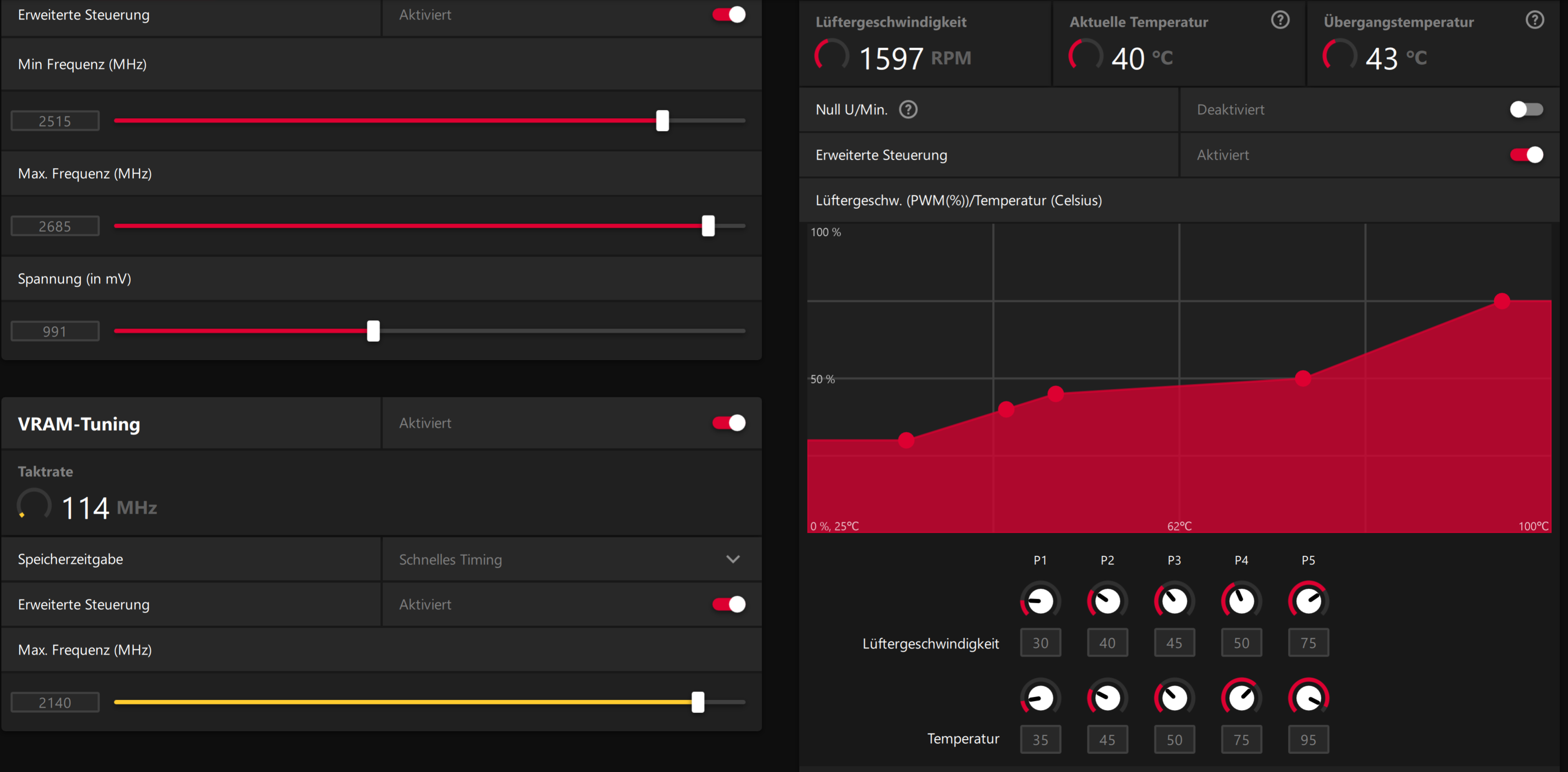

So Fertig mit Max 2685mhz ist mit 901mV schluss 😁

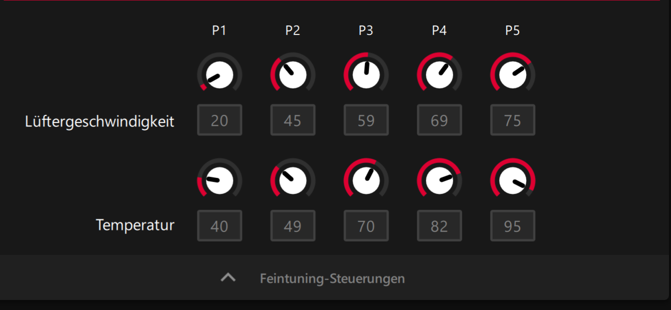

bin gespannt was ihr da zu sagt
Lüfterkurve noch etwas angepasst
im test wurde die gpu ca 84C warm
Reaktionen: GerryB
MSI-MATZE schrieb:
So fertig mit Max 2685mhz ist mit 991mV schluss 😁
bin gespannt was ihr da zu sagt ...Lüfterkurve noch etwas angepasst ...im test wurde die gpu ca 84C warm
Golden Chip
Du solltest beim Lüfter net so viel auf Andere hören und dann Kompromisse (aus 2 Vorschägen = 1) machen.
Wenn Du unbedingt die totale Absicherung mit 75%/95°C möchtest, dann würde ich den Lüfterpunkt vorher
näher an den Arbeitspunkt vom Benchen/Volllast schieben: 50%/75°C --> 50%/65°C
Das wirst Du vermutlich beim normalen Gamen mit Fps-Limit eh net erreichen.
Wenn die GPU-Edge bei 84°C max. war, reichen anscheinend die 50% - 75% Lüfter für alle Fälle.
Die HighScorer in den Listen stellen übrigens Ihren PC mit offenem Seitenteil ans Fenster bei 100% Lüfter.
Insofern kann man Da net alle Wert als so gut 24/7-tauglich wie bei Dir sehen.

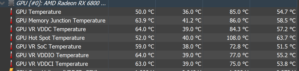

Hab jetzt mal auf den Einstellungen etwas gezockt
Days Gone und Resident Evil Village
das sind die Temperaruren.
glaub bissel zu heiss der Hot Spot 😓

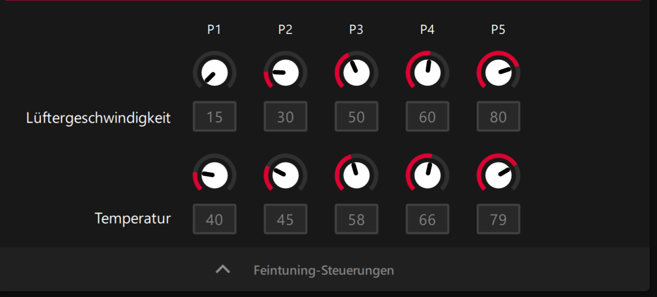

Du machst einfach zu große Sprünge in der Lüfterkurve.
Die GPU ist noch net auf 95°C und der Hotspot ist schon fast am Throtteln.= sinnlos, weil der letzte Punkt Deiner Kurve noch net genutzt wird. --> auf 79°C°C setzen !!!

Ist das zu gross die sprünge
fps limit ereiche keine 120hz bei den beiden spielen
Du hast Es immer noch net verstanden!
95°C ist sinnlos, weil vorher schon lange der Hotspot bei 112°C abregelt.
Du stellst bei Lüfter nur die niedrigere GPU-Temp als Bezug ein.
45-->49
70-->59
82-->69
95-->75
macht Sinn
Also meinst du in etwa so
Reaktionen: GerryB
Jo,
und jetzt noch in den Games ein Fps-Limit ca. 3Fps unter bisher Durchschnitt.
Evtl. gehen PWM-Lüfter erst ab 20% an, ...kannst mal den ersten Wert von 15 auf 20% ändern.

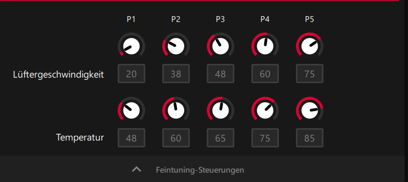

Ich hoffe das es jetzt richtig ist
No(x)
Wieso haust Du immer wieder so hohe sinnlose Temps rein?
70-->65
82-->75
95-->85
= untere Zeile
Und die Lüftergeschwindigkeit dann
59-->48
69-->60
75 kann bleiben
= obere Zeile
(x) Du bist hier net auf dem Grillfest und auch net auf dem Presslufthammercontest.
sorry, Das musste jetzt mal sein
Jert haben wir es 😀
