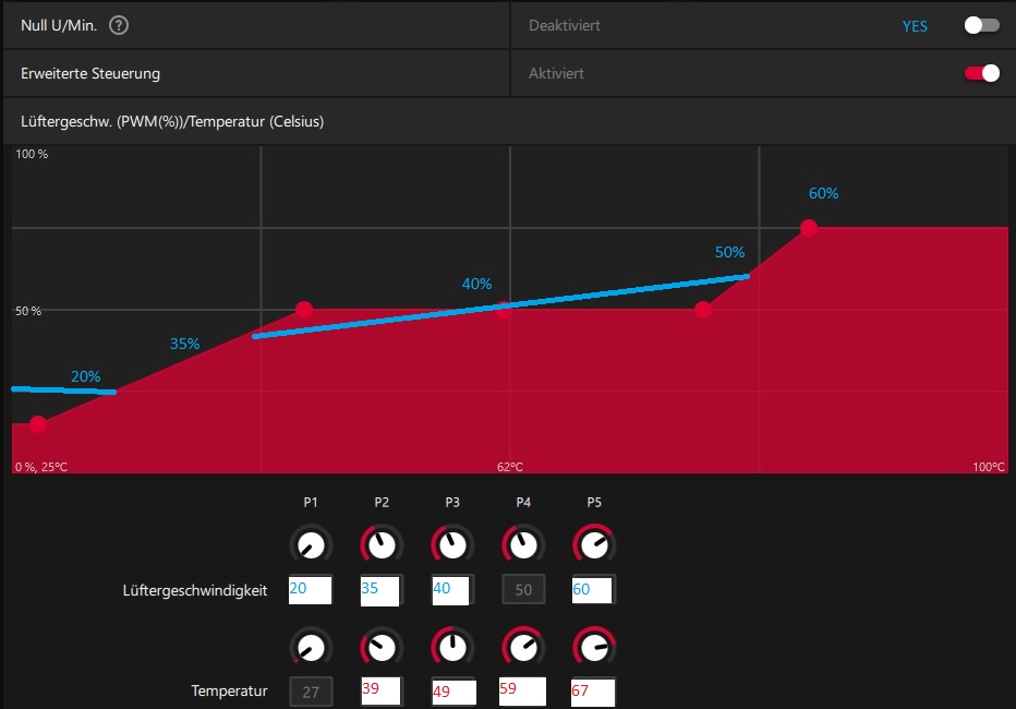

Du musst evtl. mit der Lüfterdrehzahl noch ein Stück rauf, weil GT2 noch mehr heizt, um mal auszuschließen
das irgendwie die Graka auf die Idee kommt, zu Throtteln.
Und deaktivier mal bitte den Zerofan, damit mal mit ein bisschen Vorlauf normale Temps im Kühlerblock sind.

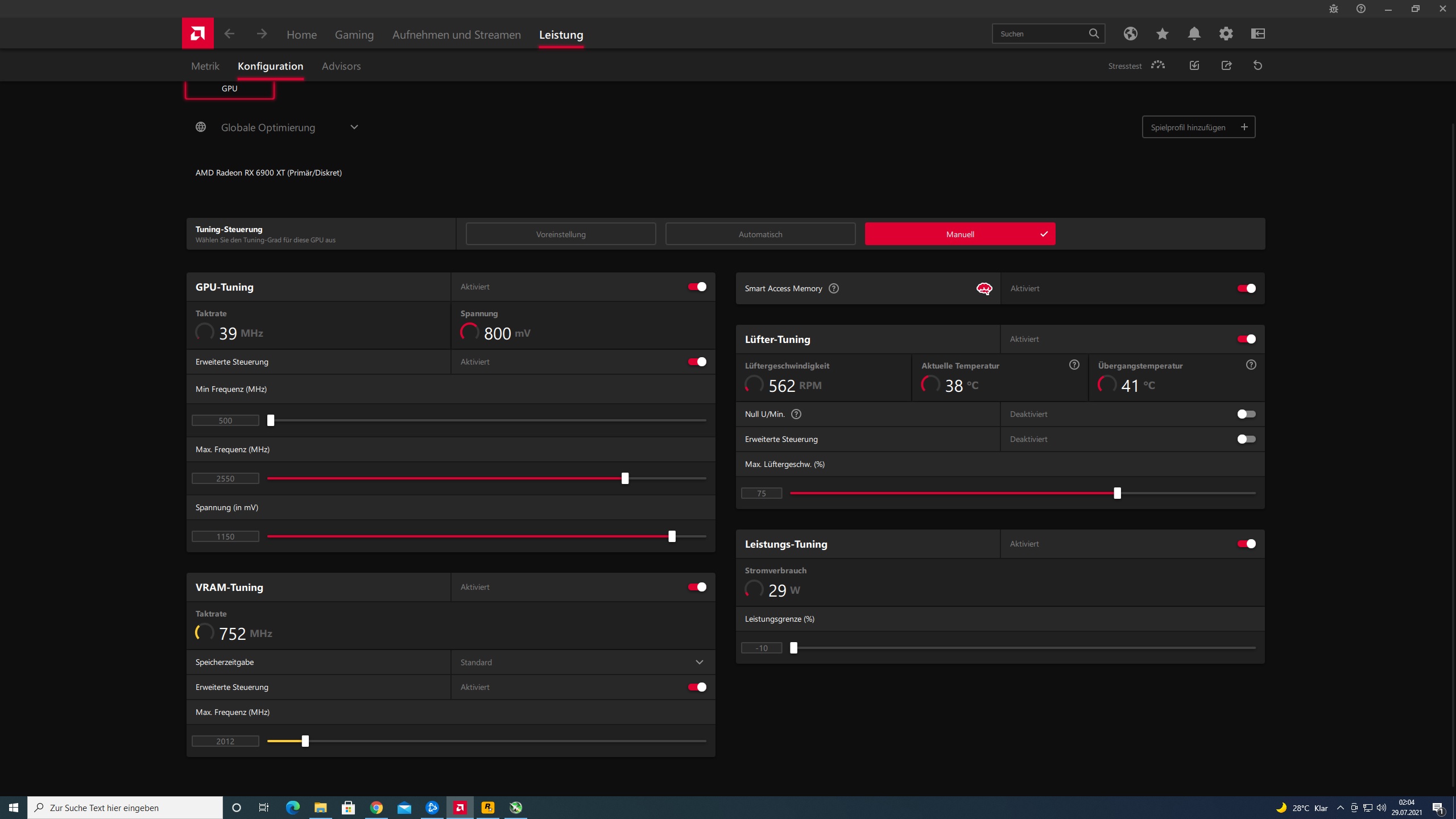

Was heisst ein Stück rauf ? Wie sollte die Kurve denn aussehen bzw. die Werte ?
Zerofan aus und die Temperaturpunkte ca. 3-5°C niedriger, damit der Lüfter eher schon mehr arbeitet.

So ok ?

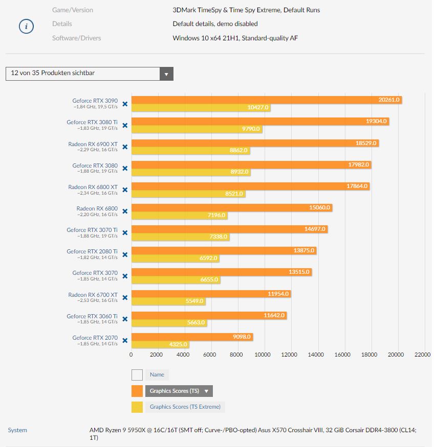

AMD scheint die Bremse seit dem 21.6.1 gefunden zu haben. Hier mal mit neuem Treiber 21.7.2
Auch die Non XT legen jetzt endlich etwas stärker zu. Spiegelt sich auch in so manchen Games wieder, die laufen jetzt auch endlich immer mit hoher Auslastung (Beispiel Destiny 2 schon seit 21.6.1)...
Momentan von Treiber zu Treiber ein gutes Leistungsplus... Bin gespannt wann die Grenze errreicht wird...

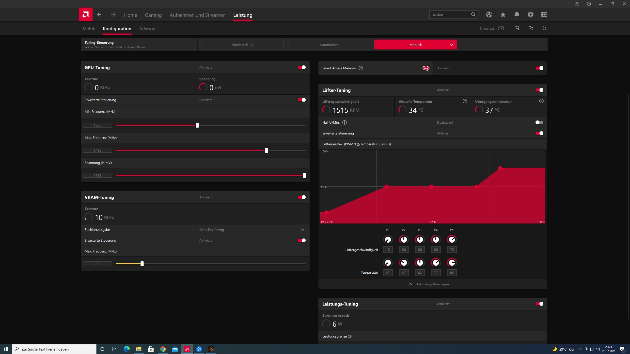

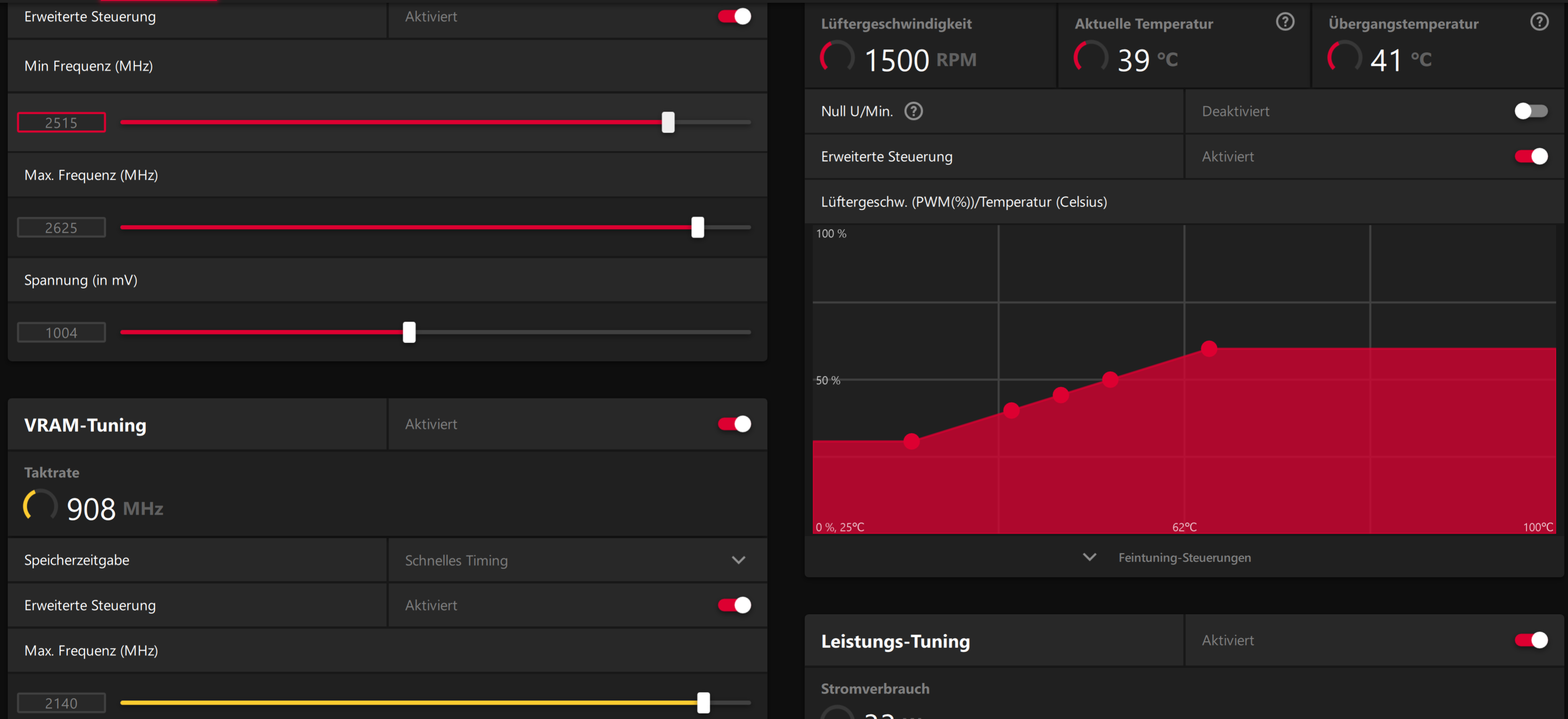

Na welche Einstellung sollte ich heute mal versuchen.
Beim benchen 😁
2625@1004mV
min 2515
Vram 2140FT

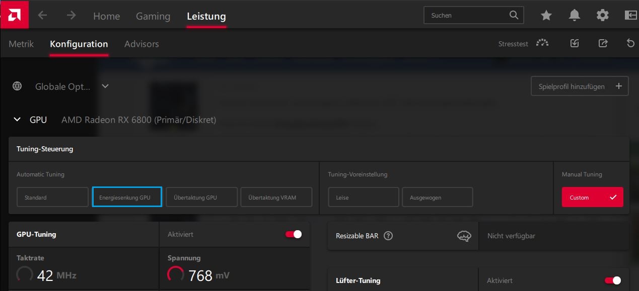

AutoUV hat den gleichen Effekt, ... nennt sich glaube Energiesparen GPU.
Die maxVolt sollten um 25mV gekappt werden, ... macht sich gut bei Teilllast in Games.

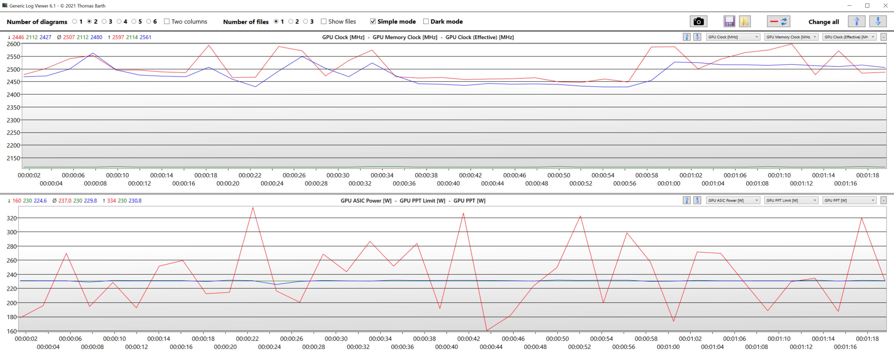

edit: durch nen dummen Zufall hat AMD in nem Dev-Treiber mal nen anderen Sensor für ASIC-Watts eingeschaltet, wo man dann auch ohne Oszi schon Spikes messen kann.
(Darkearth hatte das Powerlimit auf dem average Mittelwert und die Spikes waren deutlich höher, ...
engeres Messintervall wäre evtl. auch noch aufschlussreicher)

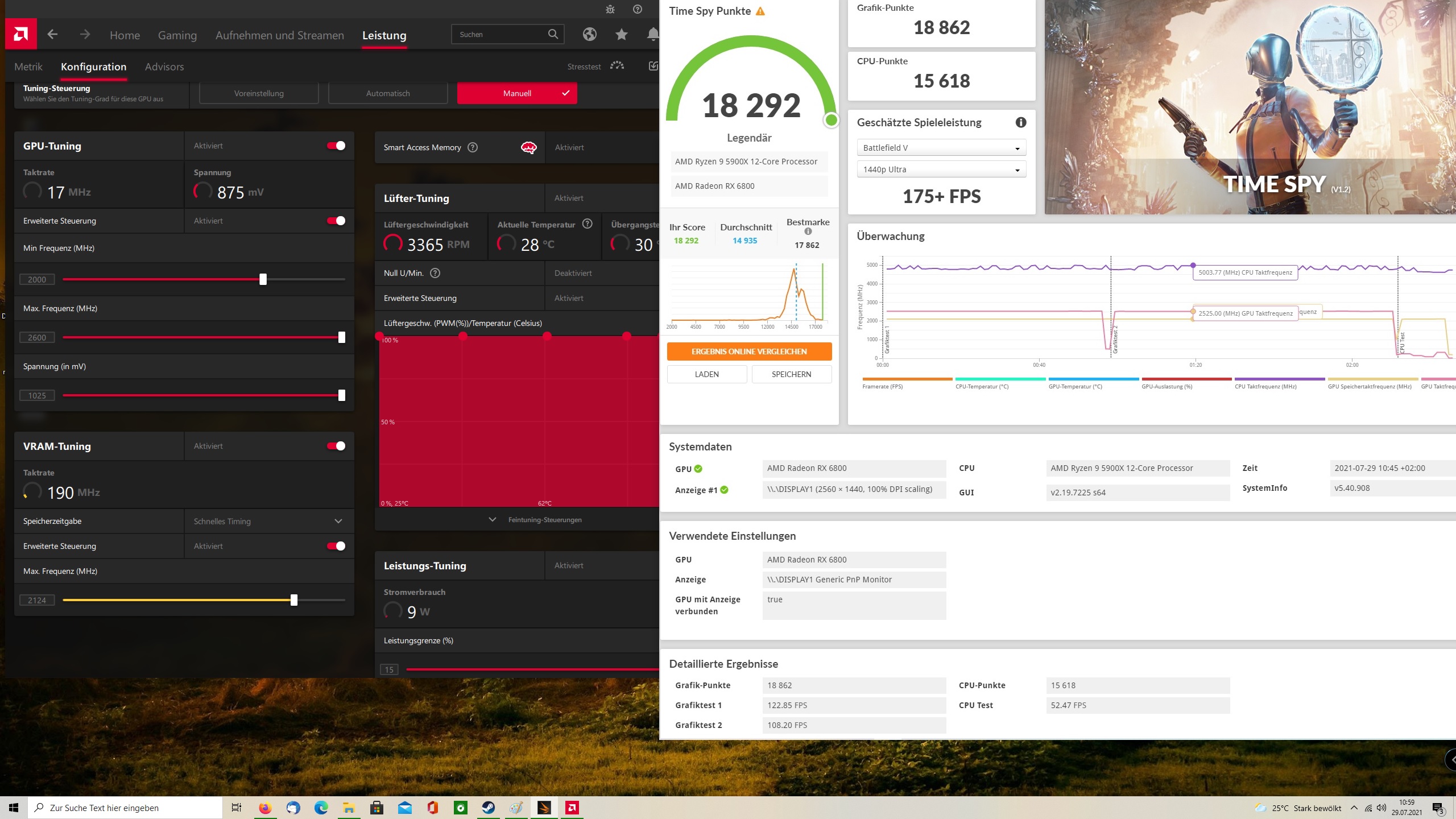

@IXI_HADES_IXI

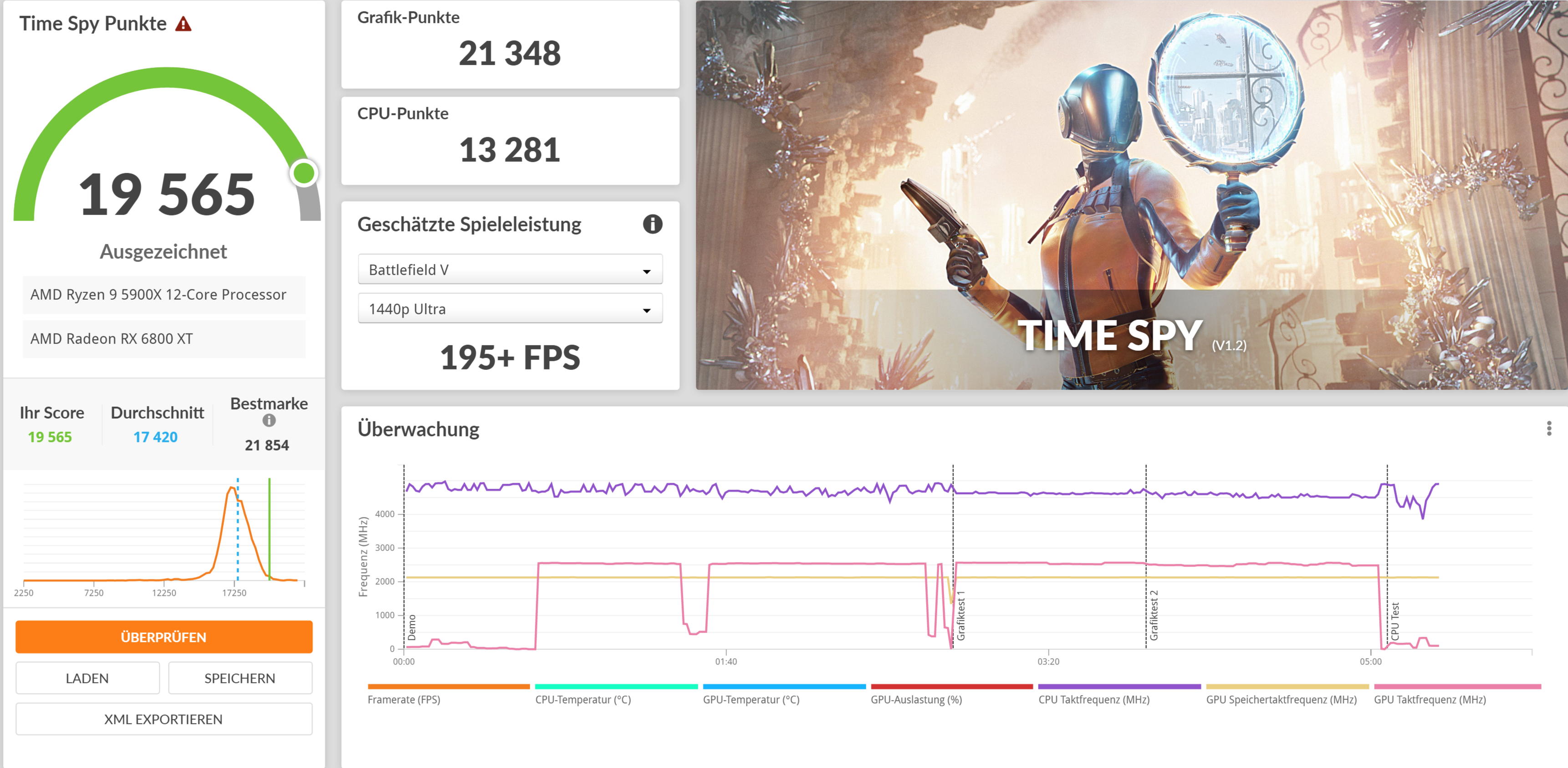

hier die Ergebnisse läuft Stabil
keine Einbrüche mehr von der GPU zu sehen
Reaktionen: IXI_HADES_IXI und GerryB

MSI-MATZE schrieb:
maxTakt langsam steigern in 5 MHz-Schritten ???
(scheint ja seeehr gut zu laufen bei Dir)
Kann ich den minimalen takt so belassen auch beim Zocken
Oder doch lieber etwas runter Schrauben.
Teste gerade deine Einstellung mit 990mv 😁
@MSI-MATZE
Sieht doch gut aus für ein 24/7 Setting.
Was ich ändern würde wäre die Lüftersteuerung. Den letzten Punkt würde ich immer bei der Grenze was die Karte kann an Temperatur auf 100% setzen und mit den anderen 4 Punkten arbeiten.
Das Problem ist dabei, dass du der Karte nicht mehr wie geschätzt 65% Prozent Lüfterdrehzahl maximal zu lässt egal wie heiß sie wird. Stimmt mal irgendwas nicht, kann das blöde Folgen haben, falls das Temperaturlimit bzw die Schutzschaltungen mal doch nicht so greifen wie sie sollen... Sollte nie vorkommen, aber das aktuelle Beispiel anhand den 3090 Karten, stand in der News (EVGA) kann auch sowas mal vorkommen, auch wenn dieser Fehler leicht anders ist...
Wie gesagt den letzten Punkt würde ich einfach als Reserve setzen falls es aus irgendwelchen Gründen der Karte zu heiß werden sollte. Drehen die Lüfter nämlich dann auf 100% hörst du das normalerweise und dann weißt du das etwas nicht stimmt...
