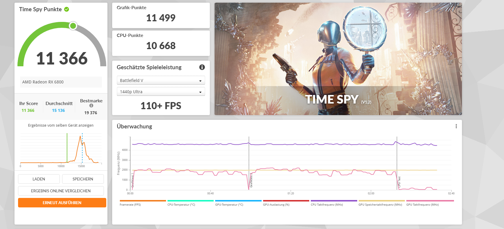

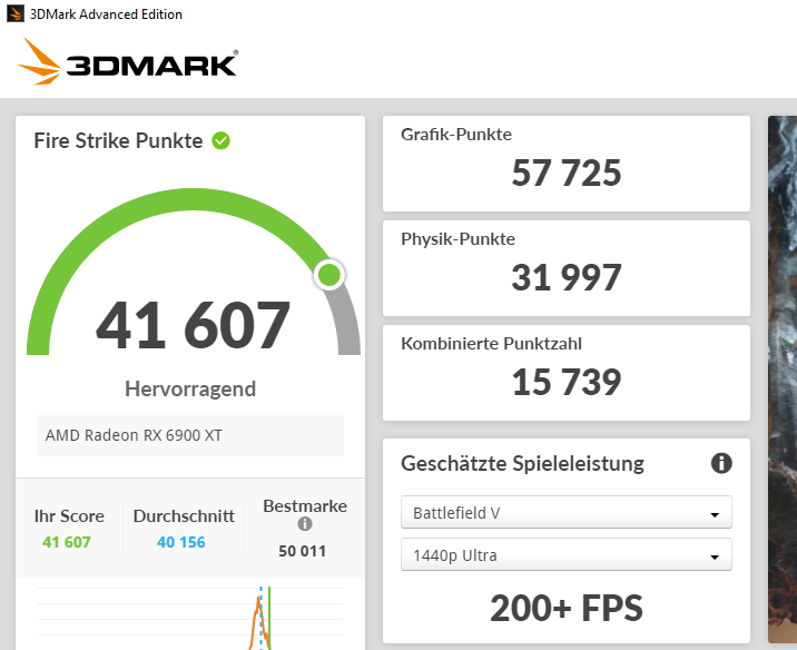

i was stimmt doch hier nicht, allles auf STOCK, DDU, alles frisch installiert.
https://www.3dmark.com/3dm/69935414?
https://www.3dmark.com/3dm/69935592?
Probier halt mal Fenster auf+Seitenwand ab+100% Lüfter!

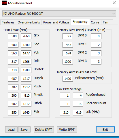

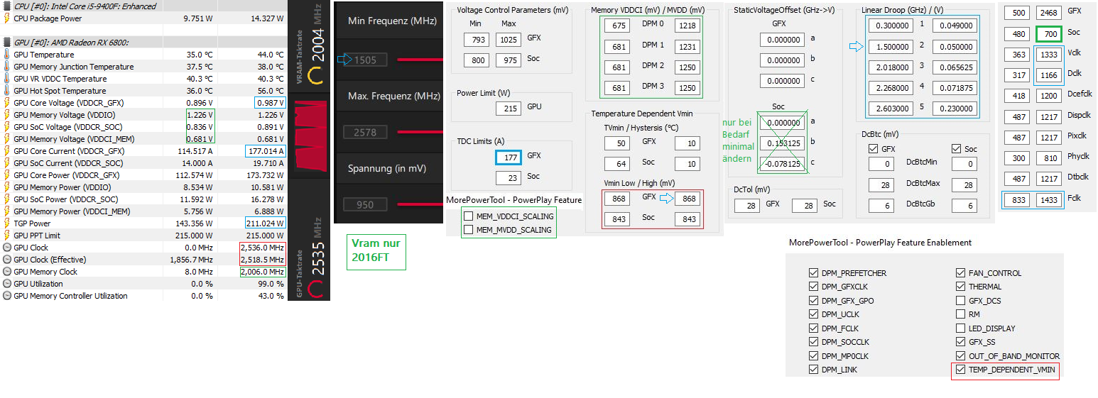

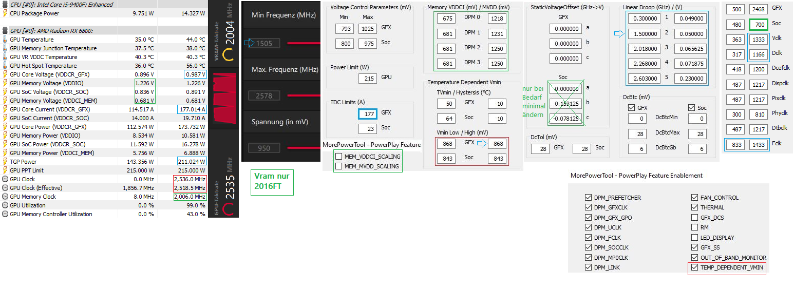

Falls Du nochmal mit MPT testen willst, ... ich habe mal noch ein Setting speziell für minTakt 1505MHz etwas niedriger bei mir ausprobiert. ... maxTakt nur so, wie bei Dir bisher stabil und im WM 950 oder 951mV dazu passend

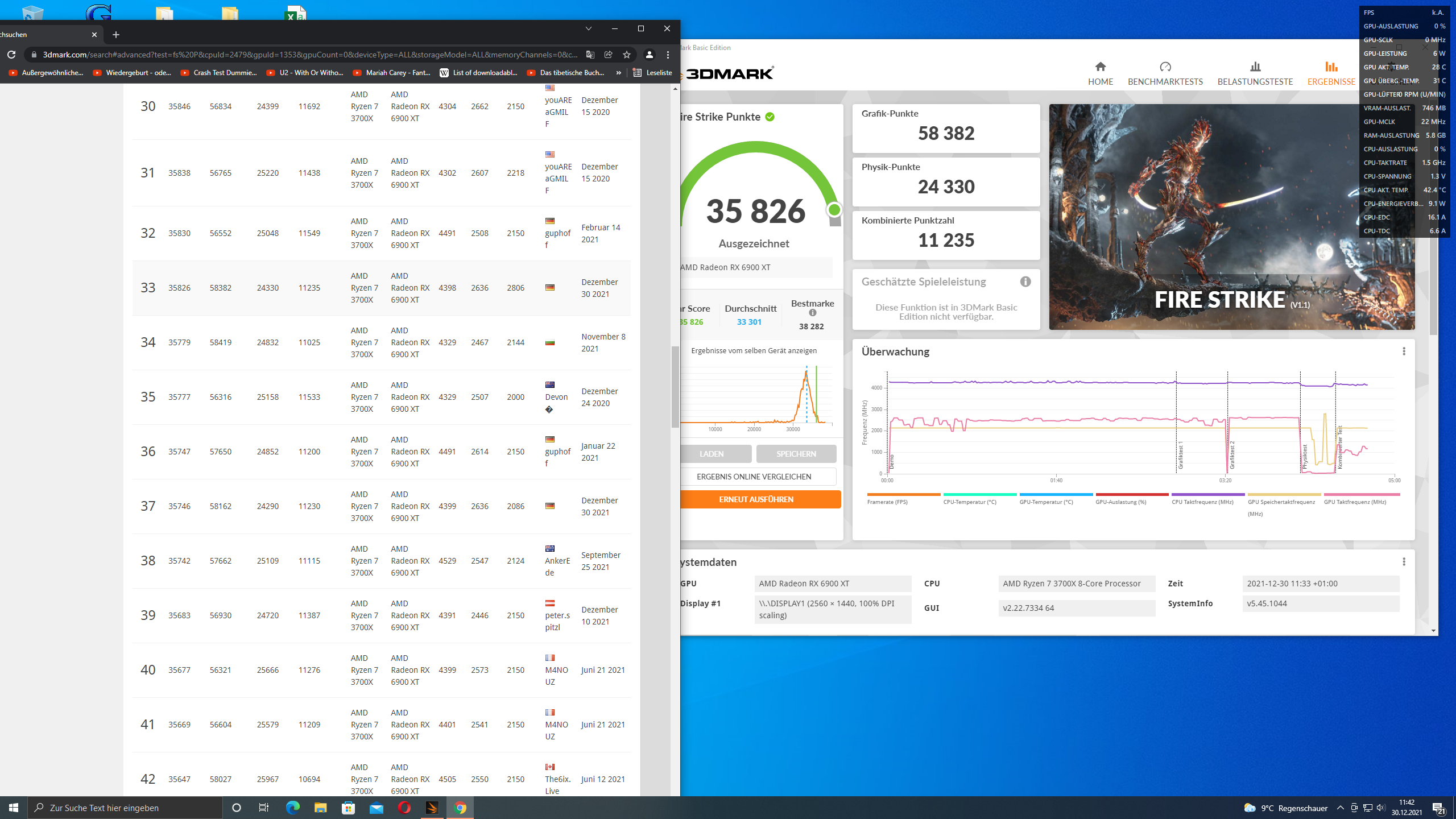

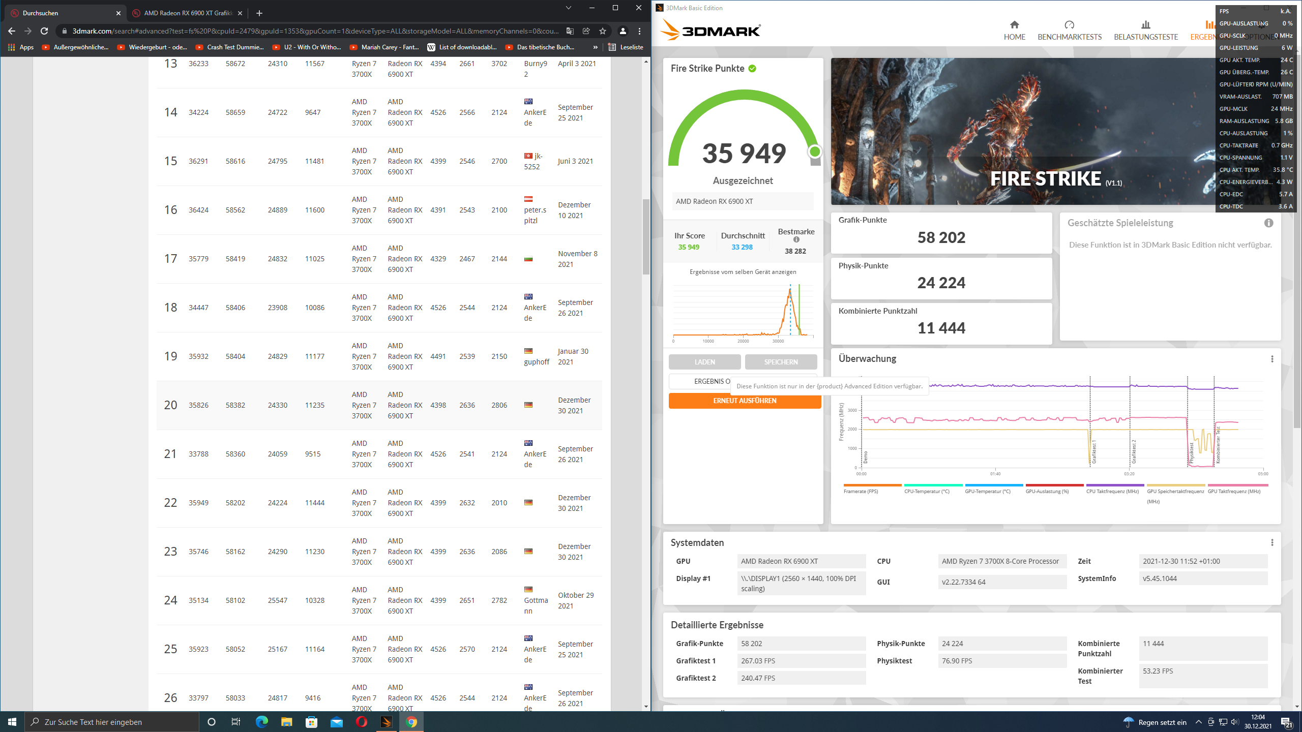

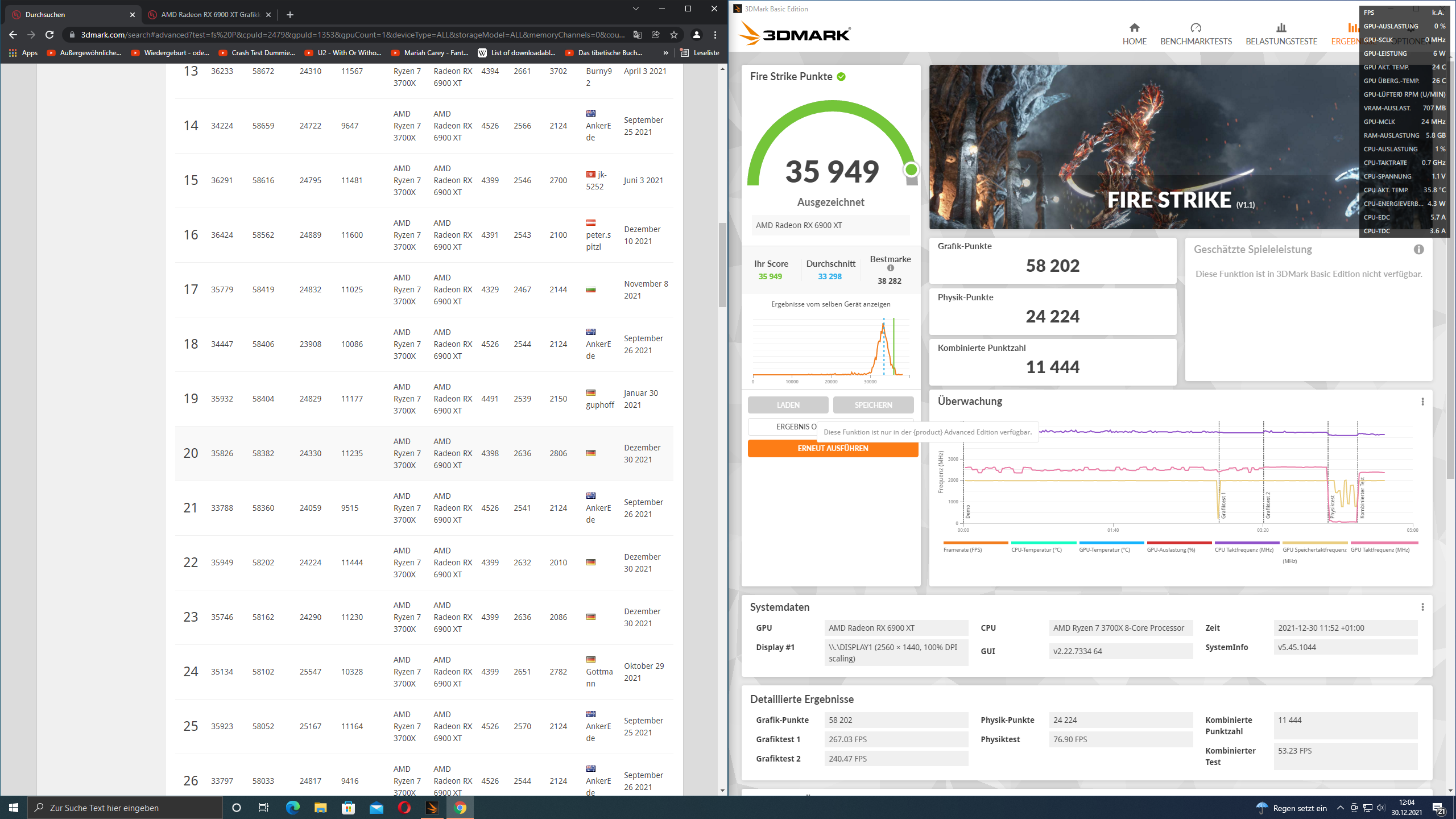

Aus Spaß habe ich heute mal den Firestrike gemacht und bin in die Top 20 gekommen :D
Auswahl ist Grafikscore und natürlich meine Hardware als Basis.
Jetzt wüsste ich gern mal wie gut der Score von 58382 in Firestrike im Vergelich zu den Daten hier ist.
Vielen Dank schon mal :)
Reaktionen: Ardan Redburn und Biffcord
Nice,ich teste mal Firestrike....
einmal mit "maxUV" ( 2350Mhz@1075mV )
https://www.3dmark.com/3dm/70154238?
und mal mit 100W mehr,quasi "maxOC" (2750@1175mV)
https://www.3dmark.com/3dm/70155232?
mit~58K graphicscore bist nicht schlecht dabei;-)
Meine Karte (Referenz,Bj01/21) macht bei knapp~2700Mhz Realtakt halt dicht...
Mich bauts auch immer auf in der Bewertung meine Professorklasse zu filtern, beim TS kommt meine Karte noch knapp in die Top 50.... mit 5900X bei ähnlichen Taktraten der GPU sinds immer ~1,5K G-Punkte mehr..
(iwi komisch fürn GrafikBenchmark..:-))
Aber auch lustig zu sehen wie man im DX11-Bench(firestrike) ins Prozessorlimit? läuft... durchgehend 98-99% GPU ist da nicht.... (fahr sonst nur TimeSpy zum testen...)
Blabla... wie sind deine Settings ? (WM,MPT,)
gl&hf

Vielen Dank, :)
auch für das Teilen Deiner Werte!

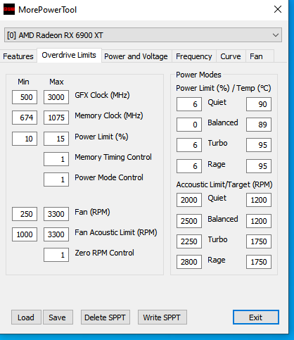

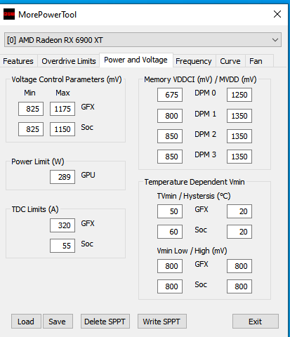

Also das folgende ist im MPT eingestellt.
Dazu habe ich 12% Mehr Strom gegeben, den Speicher voll ausgefahren (hat sogar 2806Mhz angezeigt) und die GPU bei moderaten ~2630Mhz angezeigt bekommen, bei 2719 Mhz eingestellt.
Maximaler Stromverbauch war bei 320Watt, nur die GPU.
Die Auslastung war, abgesehen vom Anfang, fast immer im oberen 90iger Bereich und in TS ist meine Karte leider schlecht. Auch wenn ich in Superposition locker auf 2780Mhz komme, macht sie in TS schon bei 2600 zu. Allerdings hatte ich da immer noch Reserven. Probiere ich morgen vlt. noch mal.
Btw. gerade weil ich in TS so schlecht mit meiner Karte abschneide, habe ich mich über die Platzierung auf Position 20 so gefreut.
Gekauft habe ich meine Karte im July, direkt aus der Fabrik, aber über einen günstigen Skalper, mit dem Preis von 1160 Euro. :) Also fast noch human.
Beste Grüße
Ps. im Treiber hatte ich 2719Mhz eingestellt und nur für den einen Run, einmal auch das untere Limit angehoben, auf 2400Mhz.
Pps. Ein Freund übertaktet seine Merc Black auf 370Watt, nur die GPU und kommt gerade mal auf 18- 19k Grafikscore im TS. Dem fehlt aber auch SAM.
Bei mir waren das max knapp 22k in TS, mit 300 Watt, nur für die GPU.

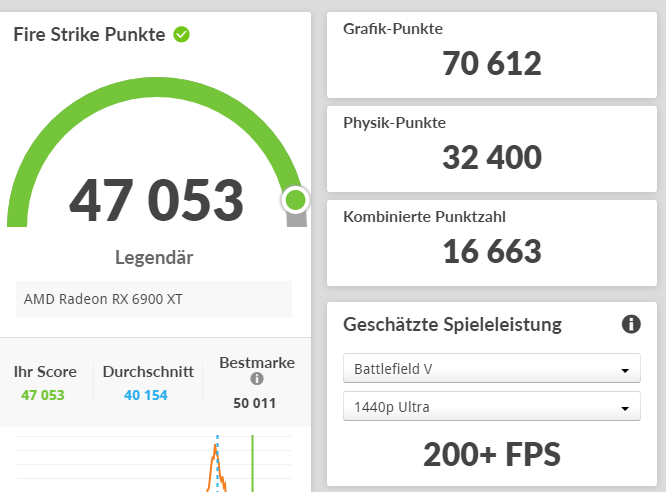

Hi, was ist das bitte ?
Kannst du etwas dazu sagen, wie sind die punkte der leute mit dem 5800x?
Das kann ja nicht dasselbe sein, weil wir schon mit um die 2700Mhz laufen und max ~58k schaffen. Wie kommt man dann auf 70?
Viele Grüße
Ps. Wahnsinn ;)
Das sind so ~500w GPU-Power und alle Taktraten ziemlich am Limit der Karte. Dürfte bei ca eingestellten 2920MHz GPU-Takt gelaufen sein.
Die CPU spielt bestimmt ein bisschen rein :)
Edit: Absolut Stock
Reaktionen: Lamaan und GerryB
Spielt der Ram auch ne Rolle ?

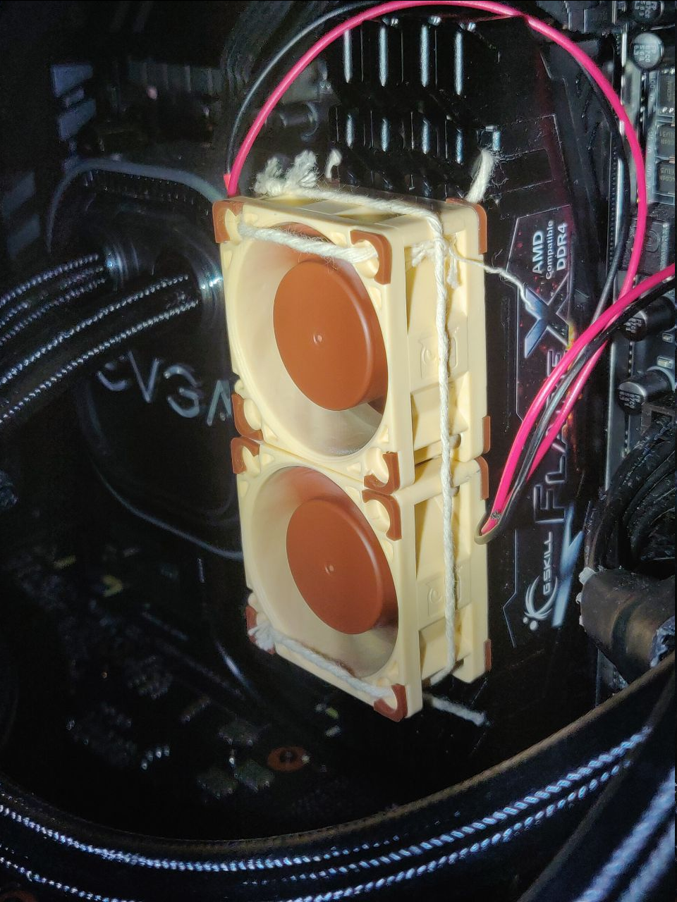

btw.
Im OCN-forum gibts "sweet Ideas" zur Ram-Kühlung.
