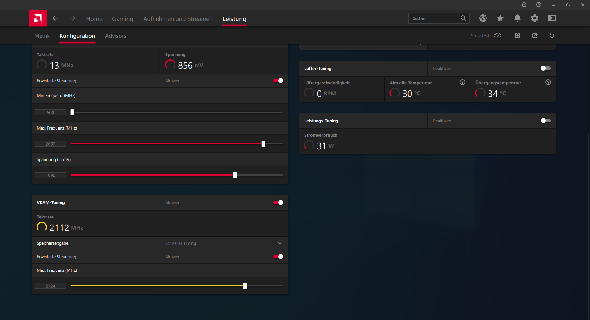

Hi Gerry, danke für die Antwort! Ja ich wollte ursprünglich nichts am Power Limit ändern weil mein Ziel ja gleicher oder geringerer Stromverbrauch ist, aber ich sehe ein dass es durchaus Sinn macht die Grenzen der Karte mal auszuloten. Mit den gleichen Settings (1090mV) und PT+15% lief der Graphics Test 1 komplett durch, beim 2. ist es aber direkt abgeschmiert. Werde dann mal mit der Spannung hochgehen bis es stabil ist (zumindest einmal durch TS durch).
GerryB
Rear Admiral
- Sep. 2016
- 5.715
Geh halt langsamer ran, +5..+10
oder
Nur den Takt ein mue runter auf 2593...2588. (würde Volt immer fest stehen lassen, lieber den maxTakt anpassen
und den minTakt mal auf 2305 anheben)
Vram mal nur 2100 sollte auch für erste Tests ausreichen.
Muss net heissen, das Dein Setting schlecht war.
und
Mit MPT kanns durch weniger SOC auch wieder stabiler werden, so dass man wieder beim Vram von 2100 auf 2112 o.ä gehen kann, was 24/7 dicke reicht.
oder
und
Ok, der nächste Versuch ging durch, mit 1110mV und +15% Power Limit und lief permanent am Anschlag mit 293W: https://www.3dmark.com/3dm/69873407?
Werde mir jetzt erstmal das MPT angucken und deine Tipps von weiter oben probieren!

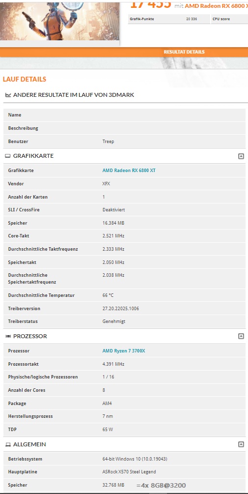

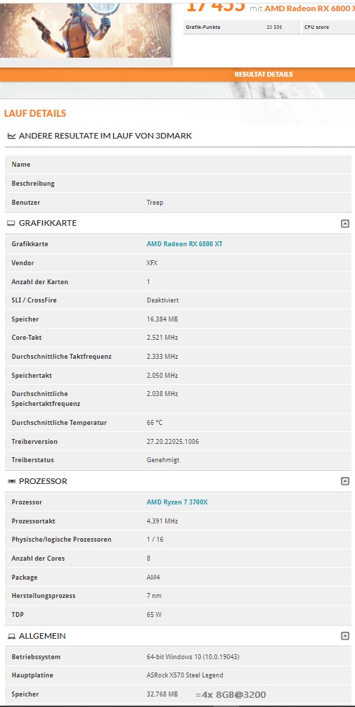

Und beim Score solltest Du nur den Vgl. mit Leuten suchen die ebenfalls nen 3700x+DDR4-3200 verwenden.(x)
(in die Ram-Timings kann man leider in der Liste net reinschauen, das könnte auch nochmal ne Rolle spielen,
weil die Meisten sind@3600 oder 3200@schärfere Timings)
(x) würde mal denken, für den 1.Tag net schlecht bei Dir
War eigentlich SAM=ON und welcher Treiber?
https://www.3dmark.com/search?_ga=2...ck=&maxGpuMemClock=&minCpuClock=&maxCpuClock=
Der Kollege über Dir hat aber auch schon 4 Riegel statt 2, also net einfach 1:1 vgl.bar.

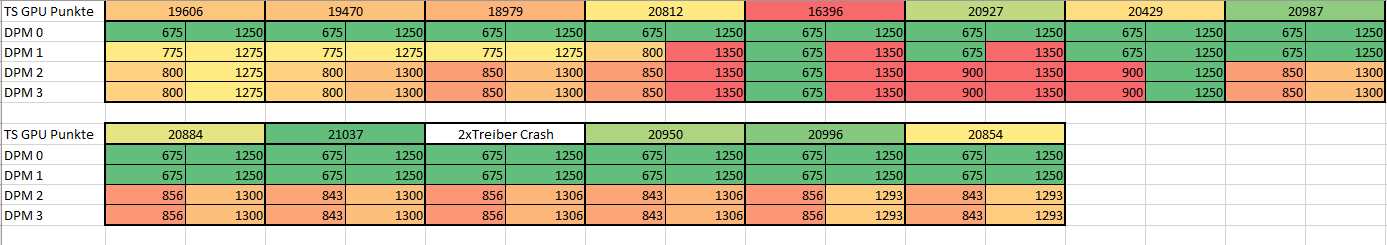

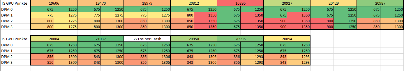

1075mV Soc, 1000MHz SOC, 2000 FCLK&Boost lief durch, ich bin damit jetzt bei ~19800 graphics score. Ist kein riesen Unterschied sein, könnte auch die Varianz von Lauf zu Lauf sein. Aber wenn ich zumindest keine Leistung verliere bei niedriger getaktetem SoC kann es ja nicht verkehrt sein oder?
Auf die Temperaturen hatte ich gar nicht groß geachtet, habe gerade einmal während Timespy drauf geschaut und bin da bei 44 °C GPU und 55 °C Hotspot.
Edit: Ok, ist wohl doch nicht stabil. Ich habe bei 3DMark häufiger das Problem, dass ich nur 80% des Bildes sehe, der Rest liegt "außerhalb" des Bildschirms als wenn die Auflösung falsch eingestellt ist. Dann schmiert er auch immer ab. Das ist dann wahrscheinlich ein Zeichen von Instabilität, habt ihr das auch?
