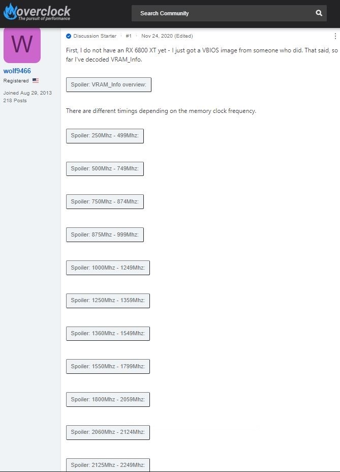

HALDI hat den Link zum Bios im Text mit drin ... siehe Anhang.(vermutlich zählt immer der eff.Takt)
https://www.computerbase.de/forum/t...ng-undervolting.1983202/page-35#post-25373147
und
selbst getestet, ... PR würde ich als maßgebend sehen, d.h. evtl. könnte bei Dir auch 2128...2130 noch besser sein als 2124 falls der Vram gut genug ist, sprich noooch keine Fehlerkorrektur.
btw.
Man kanns evtl. auch andersrum nutzen, um die Vram-Volt im MPT zu senken indem man mit Absicht das schlechtere Timing nimmt. z.Bsp. ist bei mir 2078(eff.2066) stabiler als eff.2058.
Ob sowas dann bei Jedem ne Absenkung von MVDD um 6mV ermöglicht, ...probieren.

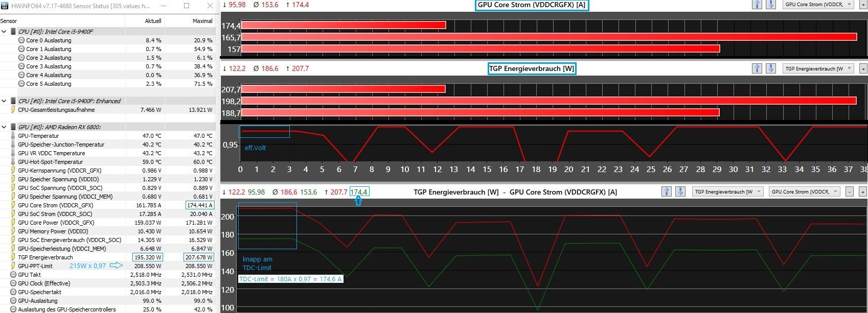

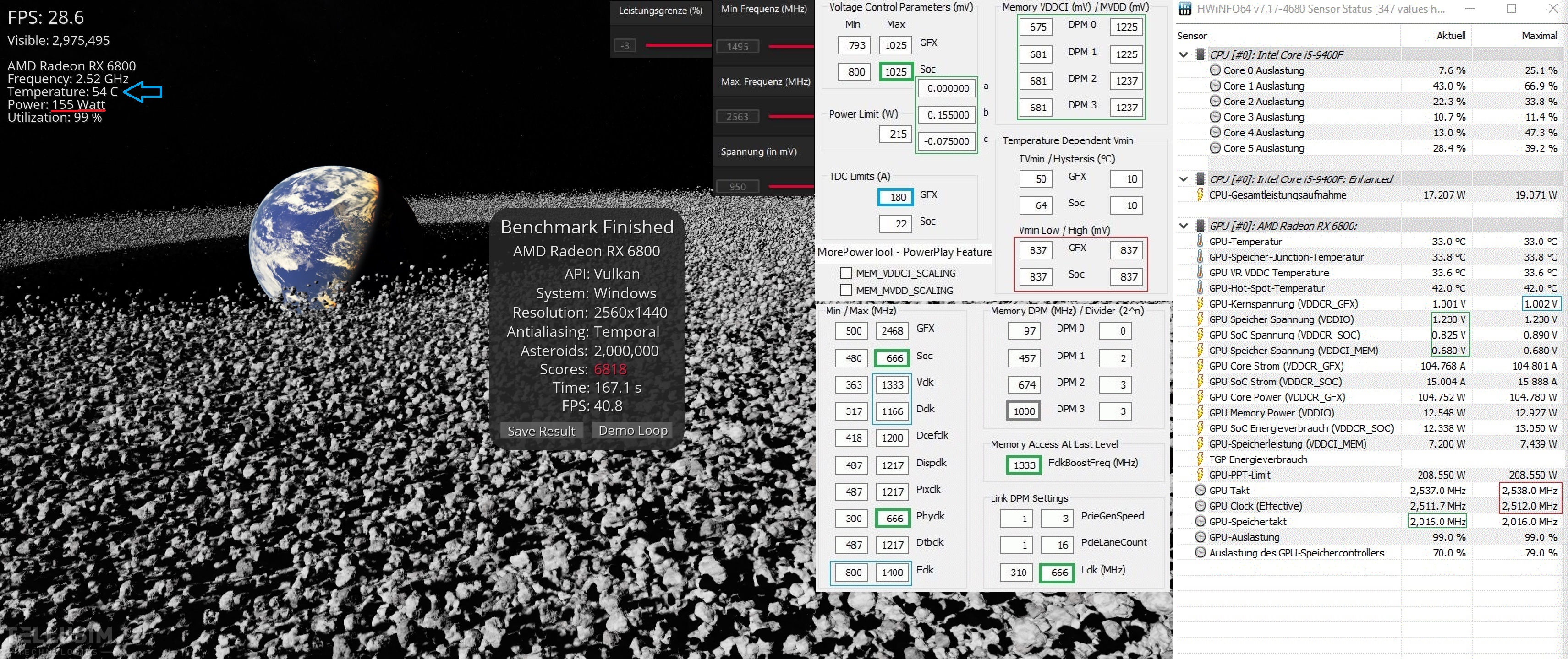

Gestern mal meinem eigenen Rat gefolgt und den CC mit Heavy laufen lassen und siehe da Core 7 wirft einen Fehler.Per CO um einen Wert im Bios korrigiert und siehe da, TS knapp 100 Punkte mehr,im Graphicscore wohlgemerkt.Krass.
Reaktionen: GerryB
Ardan Redburn schrieb:
...da brauchts denn wohl das limit oder mehr Lust und Zeit zum rumprobieren..
Jo,
Vor Allem, wenn man das TDC-Limit auch noch verändert, ... habe jetzt PL(W) und TDC(A) beides knapp
passend zu Takt und Volt.
Wenn im Stresstest am Anfang die eff.Volt niedriger als normal sind, wird TDC interessant.
(ist die TDC zu niedrig, bricht u.U. sogar der Takt ein, bevor das gesetzte Powerlimit erreicht wird)
edit: unter Teilllast in Gravity läuft der Boost noch optimal (sogar das UCen der Busse funzt = special nonXT)
Soweit ich Das sehen konnte, war während des Benchmarks die Auslastung konstant bei 99%.
Der Hotspot blieb auch <52°C, ... der Schnappschuss ist halt ein mue später.

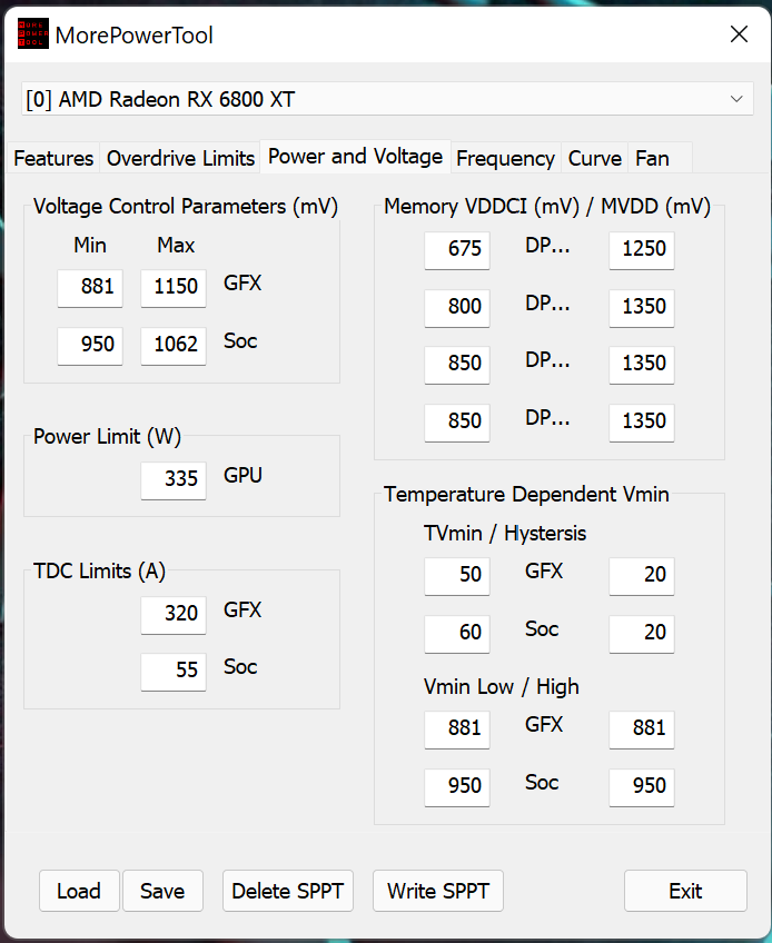

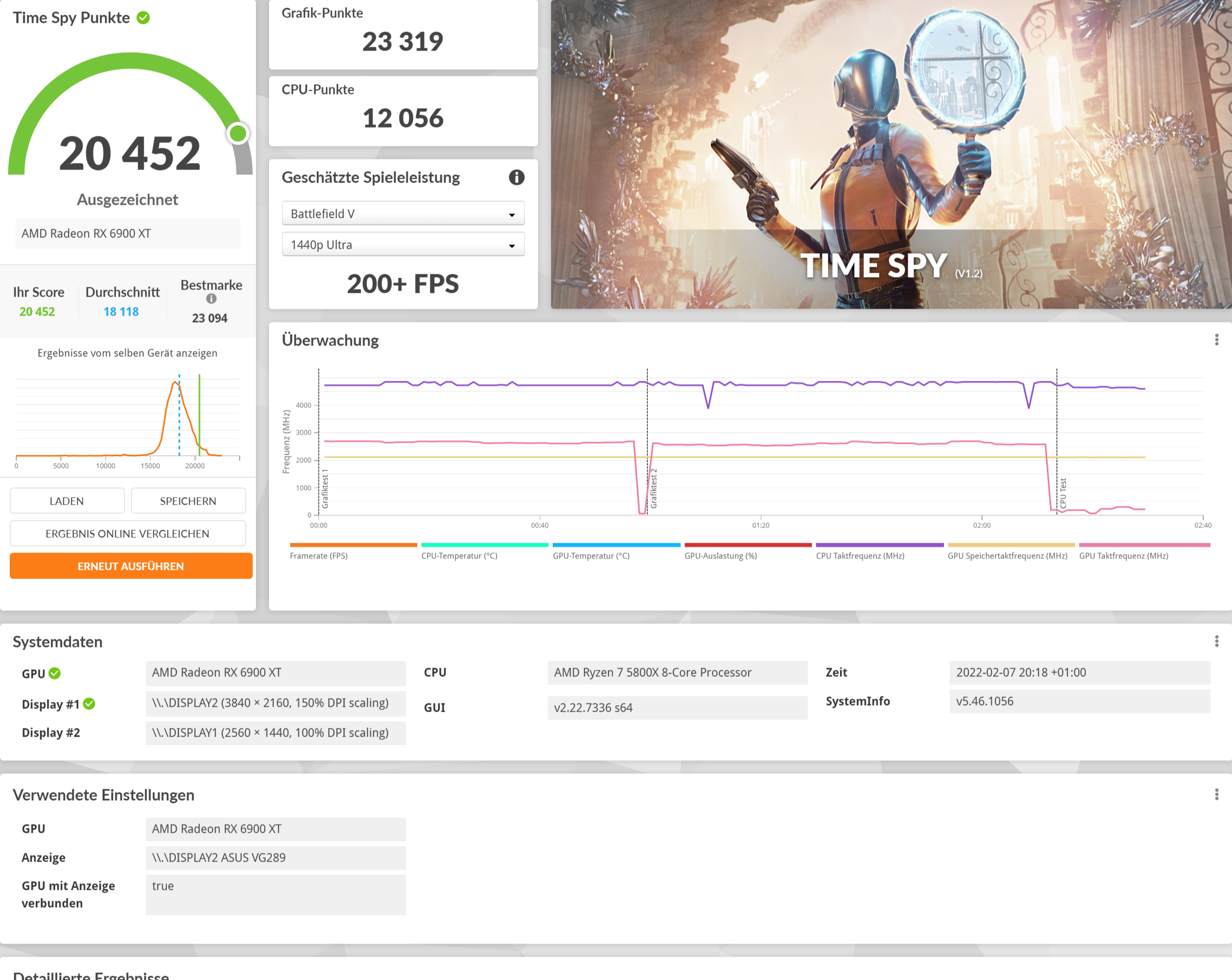

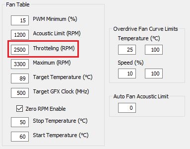

kann mir mal jemand folgendes Verhalten erklären?
meine 6900XT Red Devil Ultimate taktet in Timespy maximal bis 2550 MHZ (+15% Powerlimit also 348Watt) Im Wattman sind 2700MHZ eingestellt. Untervoltet auf 1140. Im AC Benchmark erreicht sie die 2600 MHZ locker. Hotspot maximal bei 94 Grad.
Nun habe ich via More Powertool das Limit auf effektiv 380 Watt erhöht und erreiche dennoch genau das gleiche Ergebnis mit dem einzigen Unterschied, dass die Temperatur auf knapp 100 Grad springt. Ram läuft auf 2124 Mhz.
Hat jemand eine Idee was genau da noch limitiert? eigentlich sollten doch ca. 2600 MHZ gerade mit der Ultimate locker drin sein?!
Hmmm.hast du die beiden tdc Werte unterm PL auch mit erhöht? Die sollten prozentual identisch zum Powerlimit angehoben werden..so sagst du dem einen Controller zwar das mehr Watt durchdürfen was aber nicht geht wenn der nächste bei xx Ampere dichtmacht.. hängen halt zusammen...
eine Möglichkeit..
Hast du übers mpt undervoltet oder im Wattman?
Mal mit hwinfo z.b. überprüfen wieviel Volt wirklich Anliegen unter Last..
Zumindest im oc Betrieb haut das mit dem Offset oftmals nicht hin(bei mir z.b.) und die Karte läuft trotzdem mit voller Spannung...
Wie hoch die Karte am Ende takten kann ist halt Glücksache,hab jedenfalls schon von mehreren xtxh Chips gelesen die nicht höher als ne durchschnittliche Referenz takten(ca.2700)oder sogar darunter bleiben,trotz 1,2V.Da liegt die Vermutung nahe das gar nicht selektiert sondern einfach mehr Volt drauf geklatscht wird um save auf die 1,2,300mhz mehr stockboost zu kommen mit denen sie verkauft werden...ausser vielleicht die toxic-extreme mit ihren 2730herzen...?? K.A.
edit,das du allerdings die Abwärme vom erhötem Powerlimit abkriegst aber sich am Takt nix tut... fällt mir erstmal nix zu ein... das unterschiedliche Benchmarks verschiedene Taktraten erzeugen ist normal,erzeugen dann halt ne andere Gesamtauslastung
Jo, TS GT2 braucht ein paar W mehr.(x)
(und sicher auch etliche Ampere-TDC)
ansonsten:
Manche Grakas sind vom Hersteller so eingestellt, das im FanTab-MPT ein niedriger Thottle drin steckt!
Kann dann sein, das so bei ca.95°C Hotspot net mehr voll getaktet wird, wenn die Throttle-Drehzahl erreicht ist.
(bei XFX steht z.Bsp. nur 2500 rpm)
Er soll halt mal Fenster +Seitenteil auf + 100%Lüfter testen, wie es mit Hotspot<90°C läuft.
und evtl. mal im MPT die Thottle Drehzahl höher setzen (und den PC neu starten)

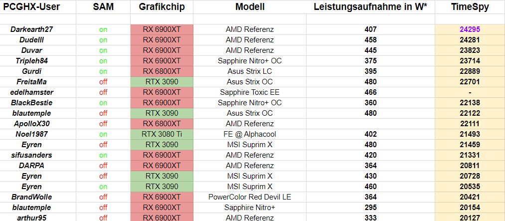

(x) Die meisten Leute >eff.2600MHz im TS haben eeh ein PL>400W und ne bessere Kühlung.
https://www.hardwareluxx.de/community/threads/radeon-rx-6000-3dmark-time-spy-rangliste.1294520/

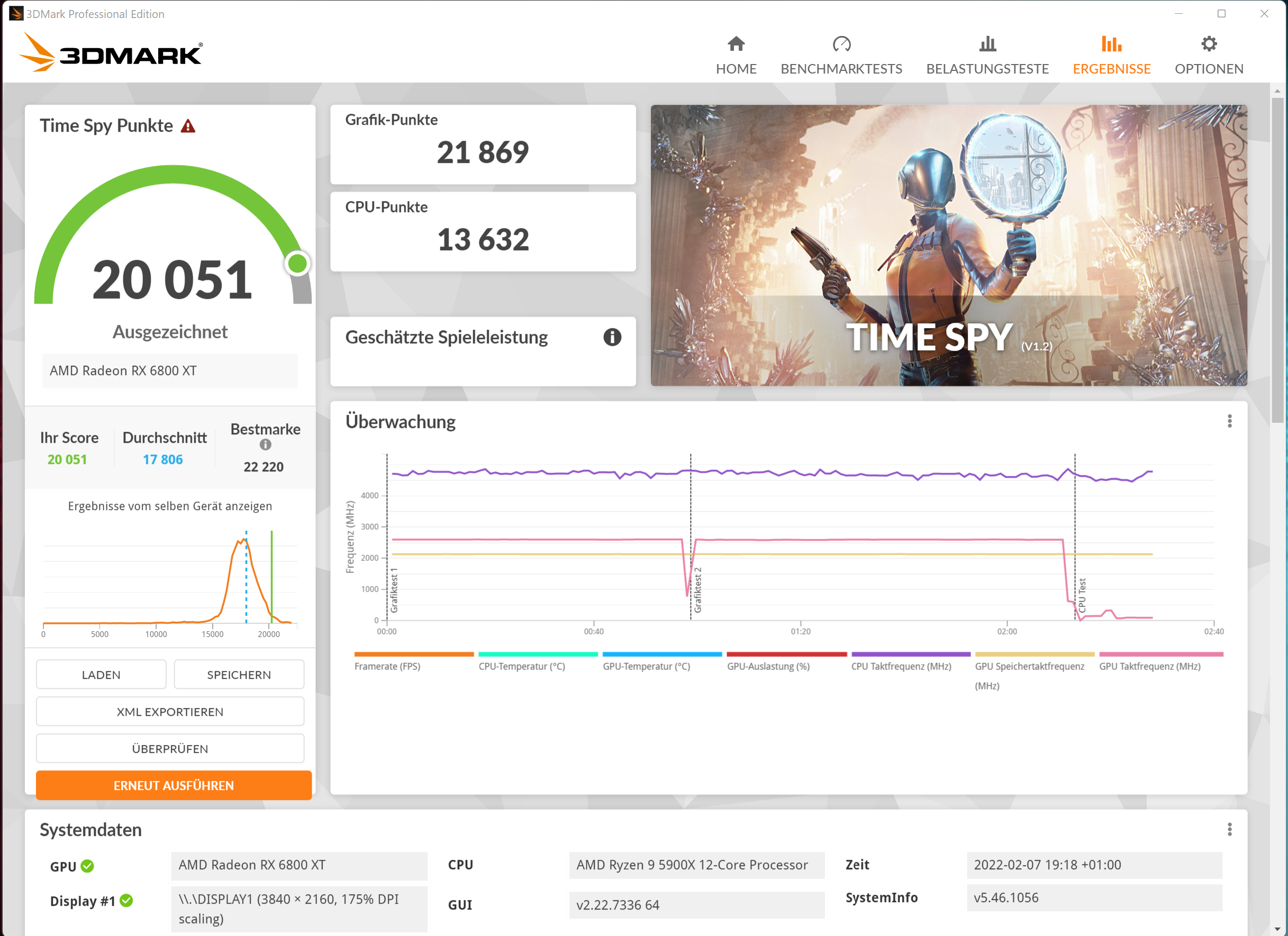

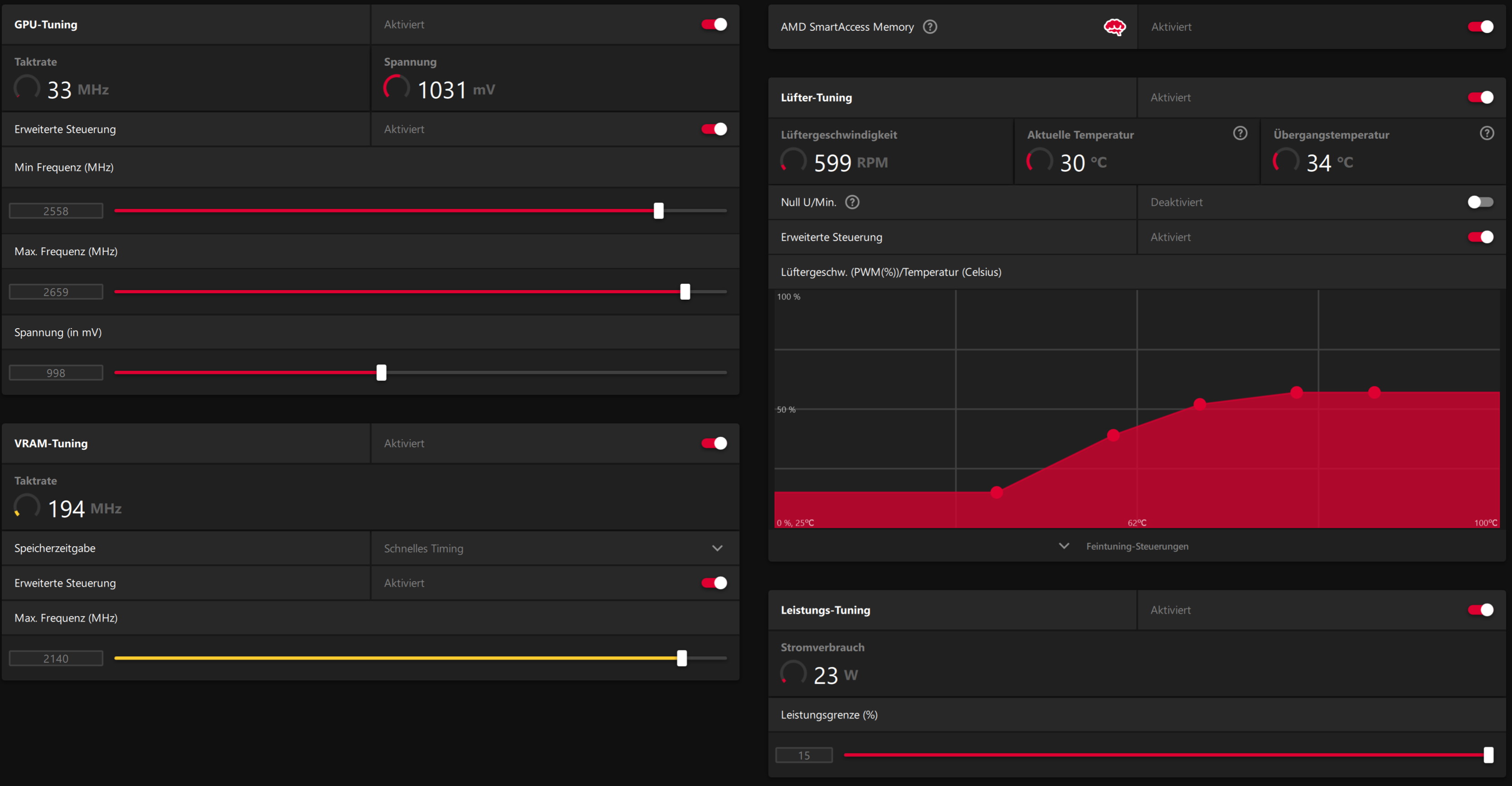

Kann es sein das Die Grafikarten Treiber nicht mehr so das Übertakten ermöglichen
Grund: die Bilder wo ich hier euch jetzt zeige konnte ich mal mit
min Frequenz: 2607mhz
max Frequenz: 2707mhz betreiben der Rest ist gleich geblieben so wie im Bild zu sehen
würde ich dieses Einstellung nehmen, sofort Absturz bei Time Spy aber im 2 Grafiktest
1 läuft noch durch 2 schmeicht mich gleich am anfang an raus.
und zwar geht hier um mein 24/7 System
Aber ich glaube das ist wieder Jammern auf dem höchsten niveau 😁
der Test war unter Windows 11
Screenshot 2022-02-07 193921.pngScreenshot 2022-02-07 194037.pngScreenshot 2022-02-07 194104.png
Ich habe jetzt das Powerlimit auf knapp 400 Watt gesetzt und wie empfohlen das Throtteling erhöht auf 2300rpm.. Standart war 2200. Vielen Dank nochmal für den Tipp!!!
Maximale Frequenz auf 2750 und Undervolting mit 1110 nach 4 Durchläufen stabil.
Ein wenig noch an den Gehäuselüftern hier und da geschraubt und siehe da.. HotSpot bei 97 Grad. Jetzt werde ich ohne Wasserkühlung definitv die Finger davon lassen. So bin ich zufrieden
Danke nochmal an alle die sich die Zeit genommen haben um mir zu helfen!
