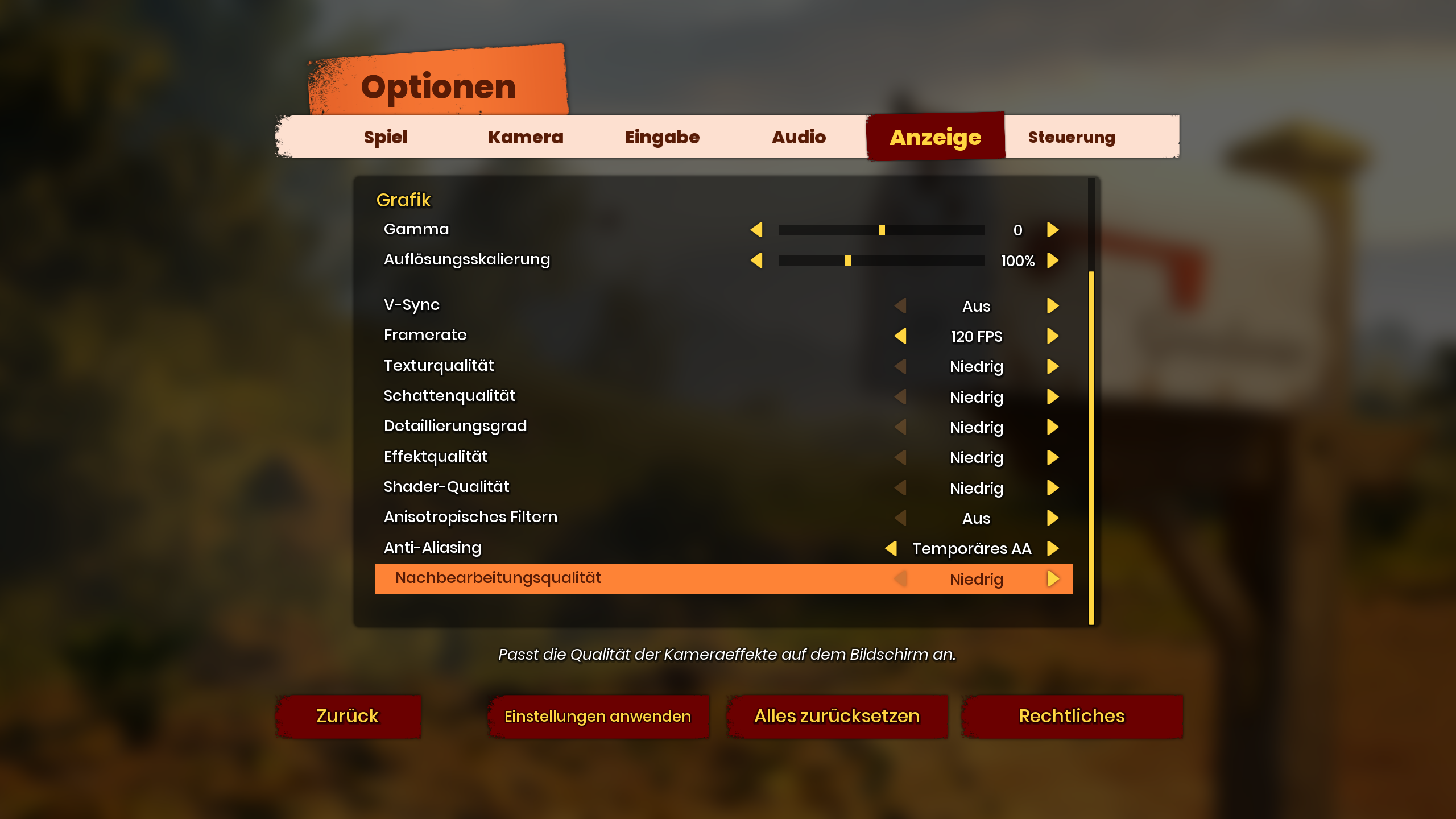

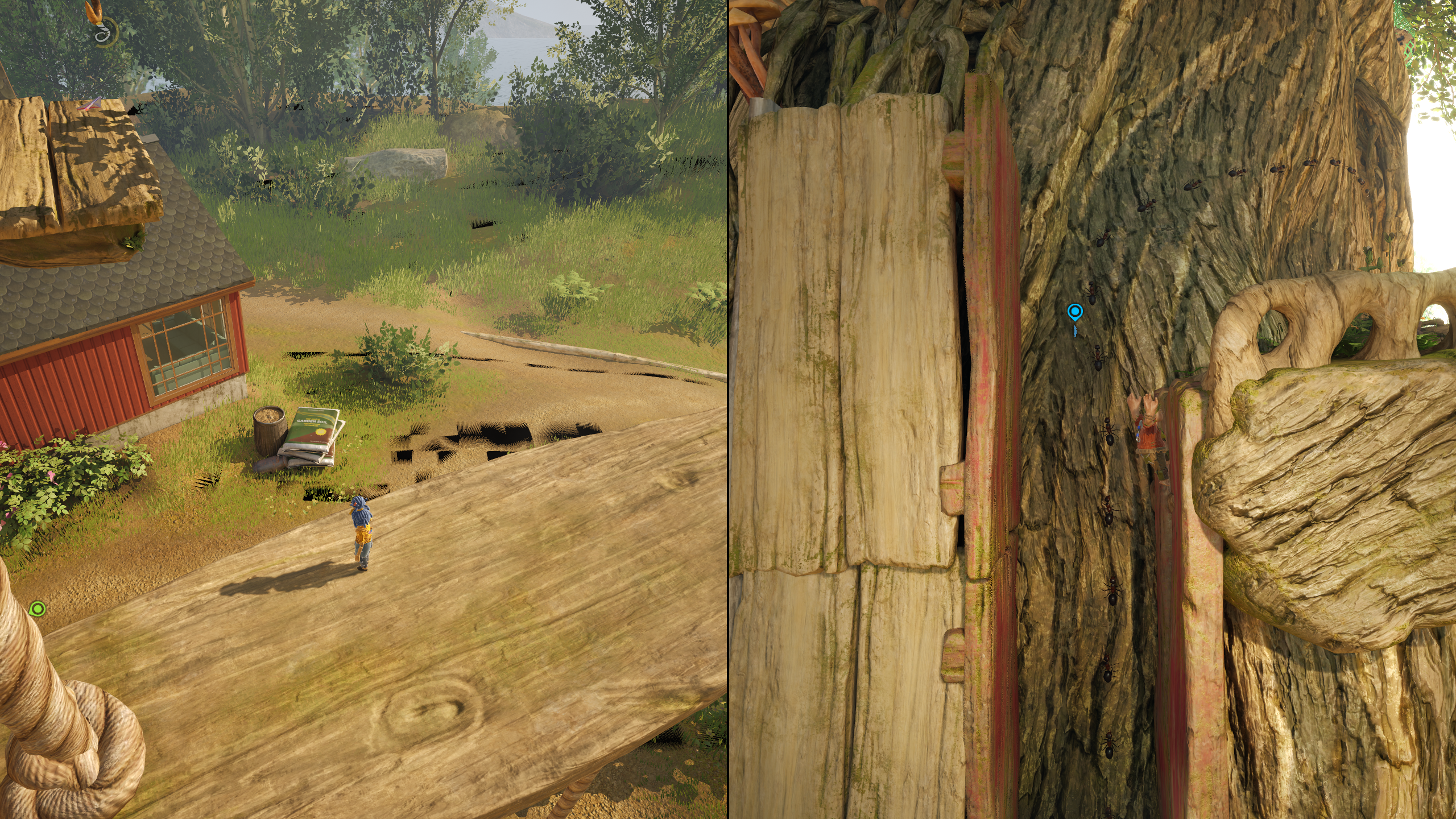

Hast Du die schwarzen Stellen=fehlende Texturen in mehreren Games? (und war die Graka evtl. zu warm)
(könntest mal beim Vram die VDDCI und MVDD - Volt etwas höher nehmen)
Manche Games sind halt komisch, richtige Artefakte wg. Vram kannste mit Vram-OCing=off ausschließen.
edit: Schau mal nach, ob Du ausversehen EnhancedSync = ON hast, das soll auch Artefakte oder/und Blackscreens bei Manchen verursachen!!!
Falls die schwarzen Stellen nur in einem Game da sind, würde ich tippen, das es zu langsam die Texturen streamed.
(SSD vorausgesetzt)
(SSD vorausgesetzt)

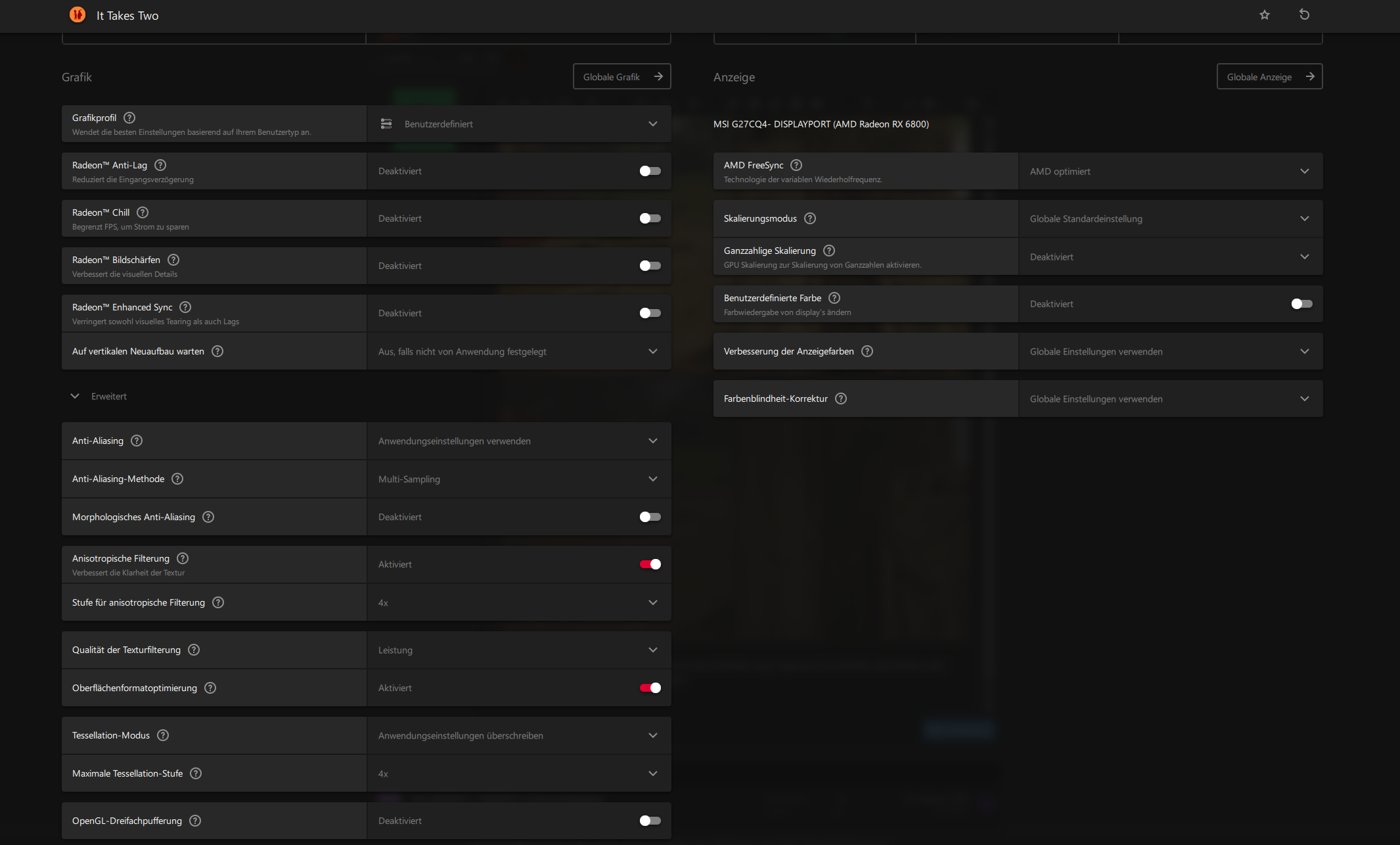

Hasbulinsimon
Cadet 4th Year
- Jan. 2021
- 82
kein EnhancedSync an.GerryB schrieb:edit: Schau mal nach, ob Du ausversehen EnhancedSync = ON hast, das soll auch Artefakte oder/und Blackscreens bei Manchen verursachen!!!
habe eine SSD, aber dieser Fehler tritt in keinem anderen Game aufGerryB schrieb:Falls die schwarzen Stellen nur in einem Game da sind, würde ich tippen, das es zu langsam die Texturen streamed.
(SSD vorausgesetzt)
Temp werde ich mal schauen sollte aber nicht über 60 Grad sein, werde VRAM OC mal off machen
GerryB
Rear Admiral
- Sep. 2016
- 5.715
klingt net nach nem HardwareproblemDimon2011 schrieb:habe eine SSD, aber dieser Fehler tritt in keinem anderen Game auf
Was sagt denn das Gameforum, ... haben Andere auch den Fehler mit Beta-Treiber XYZ ?
evtl. wird ein bestimmter älterer oder WHQL-Treiber empfohlen
Auslagerungsdatei von W10 mal manuell fest auf 16GB einstellen?
(falls das Streamingproblem schon im Ram anfängt, wo z.Bsp. W10 bei nur 16GB Ram schon ab ca. 13GB auslagert)
edit:
Wenn Alle nix wissen und auch nix hilft, würde ich mal noch zusätzlich CPU+Ram@stock ohne XMP-Profil testen.
und
Das Game mal neu installieren, evtl. sind die Texturen schon auf der SSD "kaputt".

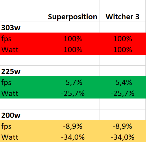

Robman86
- Sep. 2012
- 463
Ich habe jetzt folgendes Setup bei meiner 6900XT und bin bisher damit glücklich:
303W bzw. 225W liegen natürlich nur an, wenn die 6900XT gefordert wird (UHD, kein fps-limiter usw.).
Dadurch, dass sie sich so meistens lediglich 0,9Xv genehmigt, ist auch das coil whine meistens ziemlich leise. Ich werde das Setup so lassen, sofern es sich als absolut stabil herausstellt.
- Maximal-Spannungen jeweils per MPT um 100mv reduziert
- Maximal-Verbrauch von 303 auf 225W reduziert
- Max-Frequenz in Wattman beibehalten (2584 MHz)
Superposition
Stock 303W
16411 Punkte
min 97
av 123
max 151
225W
15500 Punkte
min 94
av 116
max 146
5,7% weniger average-fps
25,7% weniger Energie
Witcher 3
Stock 303W
112 fps
225W
106 fps
5,4% weniger average-fps

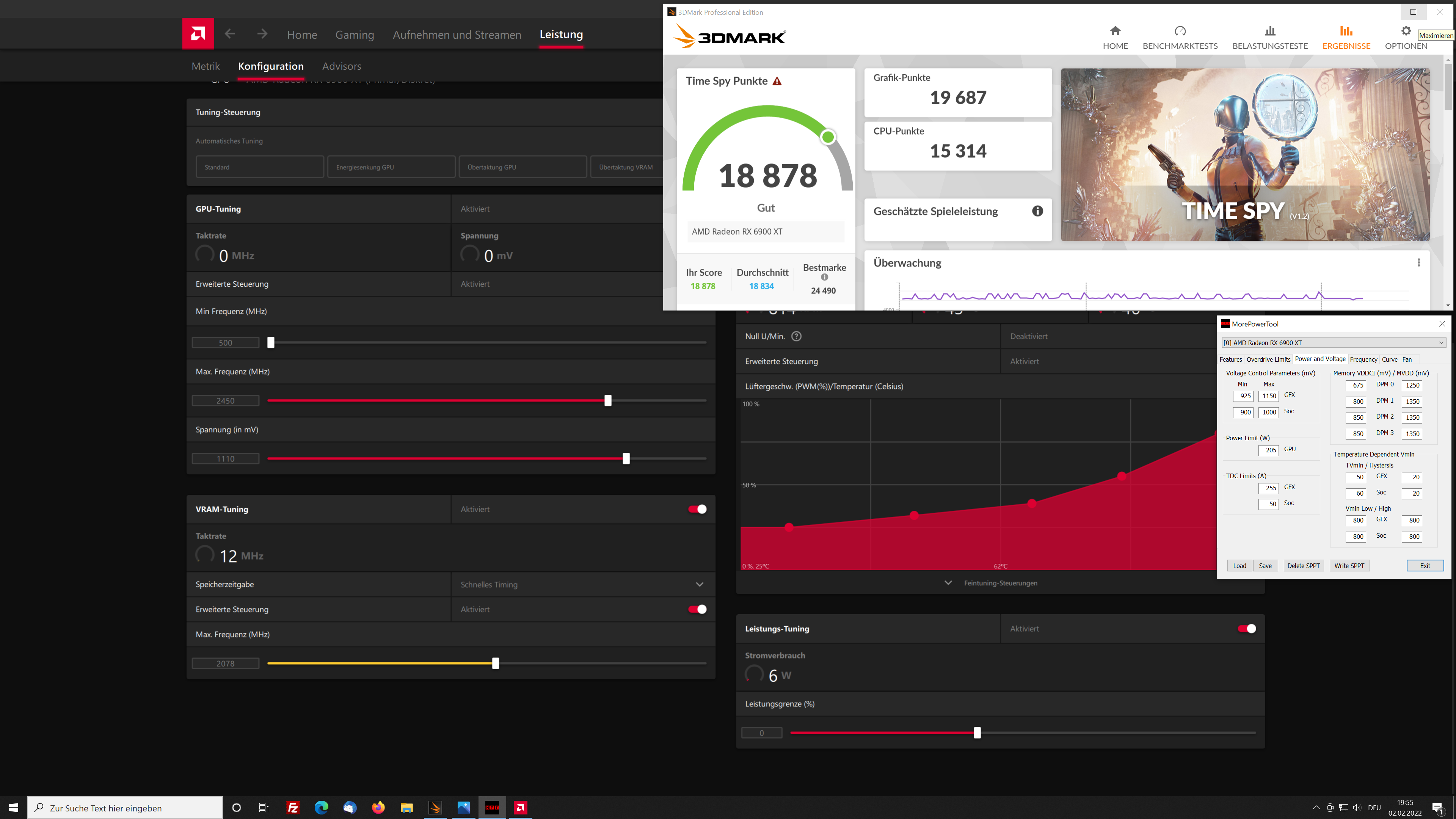

schlingel3377
- Jan. 2007
- 308
Ich hatte jetzt mal ein Treiberupdate von 21.8.2 auf 22.1.2 gemacht und es geht plötzlich kaum noch was mit undervolting. Er hat auch direkt die gespeicherten Profile im Wattman als nicht mehr kompatibel gar nicht angenommen. Ist ja auch kein Ding, schnell gemacht, stürzt im TS alles ab. 1030 mV... keine Chance, mein vorheriges Safe Setup mit 1050... keine Chance. Ab 1070 scheint es TS stable, aber da rennt er voll ins Powerlimit und schafft somit auch keine 20k Punkte mehr.
Hat einer auch diese Probleme mit dem neuen Treiber und konnte sie beheben?
GerryB
Rear Admiral
- Sep. 2016
- 5.715
Das man die alten gespeicherten Settings net "richtig" laden kann ist normal. (liegt nicht an Deinem PC)
Kann sein, das in der xml ne Zeile mehr oder anders drin ist. ... bei so einem gravierenden Treiberwechsel.
Wäre es net sinnvoller über den maxTakt das stabile Setting zu finden, um annähernd an alte Offsets heranzukommen?
Wenn vorher 1050mV passte, würde ich mal mit 1047 und 1052 verschiedene maxTakte probieren.
Das man mal 2-3mV ändern muss ist normal.
Und evtl. auch mal mit dem Vramtakt ca. 10MHz runtergehen, falls der neue Treiber diesbezgl. schärfer reagiert.

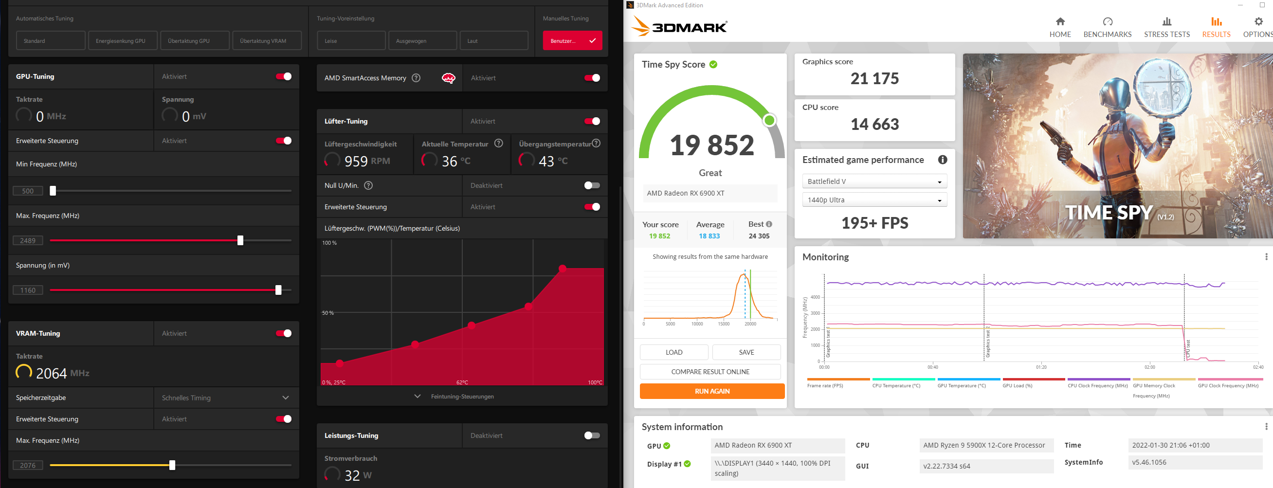

riOrizOr
- Nov. 2019
- 829
Bei mir gehts trotz neuem Treiber nicht ein einziger UV in Timespy.
Sobald der Spannungsregler verschoben wird ist alles instabil.
Selbst sowas banales wie 1150 mV bei 2300 Mhz crashed.
Wenn ich den Spannungsreger aber nicht verschiebe und auf 2300 Mhz runterregeler nimmt er 1017 mV ohne crash.
Mit MPT das gleiche. Sobald ich eine andere Zahl wie 1175 mV eingebe, crashed alles.
Verstehe den Sinn nicht ganz, vorallem weil die Karte ja definitiv auf 2300 MHz bei 1017 laufen kann, aber eben nicht wenn ich den Spannungsregler verschiebe.
Hat jemand ähnliches verhalten bei seinem "Prachtstück"?
schlingel3377
- Jan. 2007
- 308
Sehr gute Idee, leider waren die Ergebnisse weiterhin enttäuschend. Unter 1055 mV geht gar nichts, selbst mit 50 MHz niedrigerem Takt. 1050 schafft er nicht mal, wenn ich die Leistungsgrenze auf -10 % einstelle, wo er sich dann 239 W genehmigt.GerryB schrieb:Das man die alten gespeicherten Settings net "richtig" laden kann ist normal. (liegt nicht an Deinem PC)
Überlege ernsthaft, zurück zum alten Treiber zu gehen, denn die Karte kann es ja. Irgendwas haben die an der Art der Spannungskurve mit dem neuen Treiber geändert. Absturz passiert fast immer im zweiten Grafiktest von Timespy. Stresstests oder Spieletests habe ich deshalb gleich erst mal gelassen.

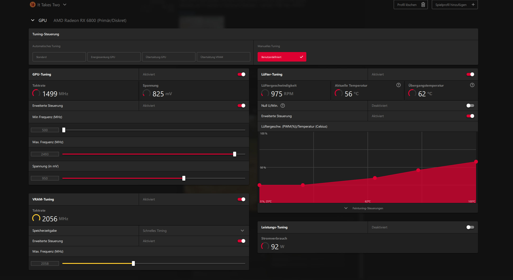

ich bin grade dabei mich so ein bisschen in das Thema UV bei einer 6900XT Ref einzuarbeiten - da sie mir Stock einfach zu laut ist. Aber ich bin in dem Bereich ein absoluter Noob.
Ziel wäre ein Profil so mit ~ 200 Watt Verbrauch und dabei wenn irgend möglich so knapp über 20.000 Grafik Score in Timespy.
soweit bin ich bis jetzt gekommen:
wo sollte man den da am besten versuchen noch zu drehen um an die 20.000 bestmöglich ranzukommen ?
hoffe auf ein paar wertvolle Tips den bis jetzt ist das mangels jeglicher Erfahrung nur Try and Error mit querlesen bei Igor und hier im Forum
