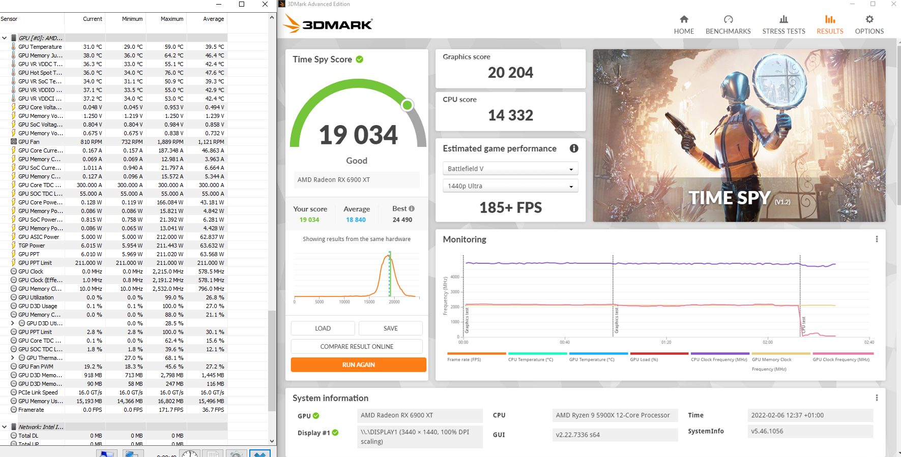

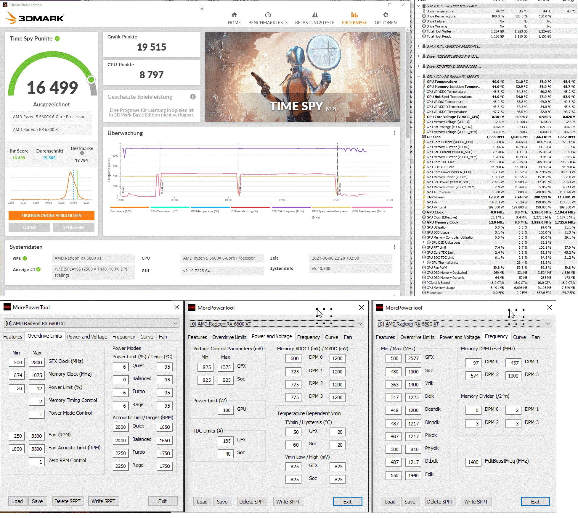

https://www.3dmark.com/3dm/71785533?
mehr kann mein gürkchen nicht bei wenn gt2 durchlaufen soll :-)

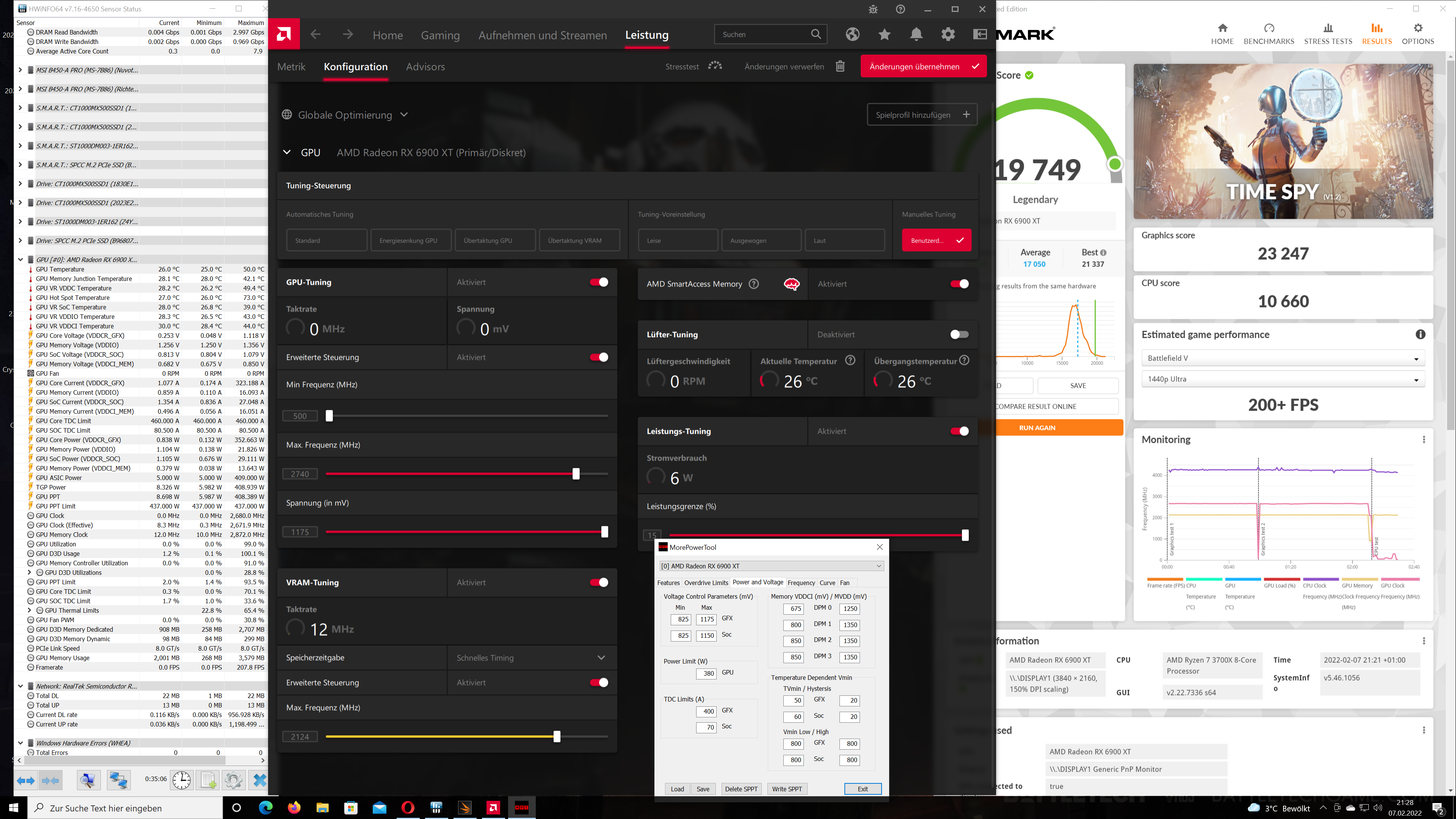

Ich habe mein bestes TimeSpy-Ergebnis (23K Grafikscore) mit weniger Takt, leichtem UV und 340W PL erzielt.
Man muss den Sweetspot finden, bei zu viel Spannung erreicht die Karte zu schnell das PL ohne den maximal möglichen Takt zu erreichen. Mit ein wenig UV wird das PL erst mit höherem Takt erreicht, zudem ist der Takt konstanter. Ich weiss nicht mehr genau bei wieviel mV ich die 23k geknackt habe, ich meine es waren 1,100mV und 340W PL.
Mit 230 Watt erreiche ich über 20k Grafikpunkte, satte 110 Watt mehr bringen gerade mal 3.000 Punkte. Das steht in keiner Relation. Nice zum benchen, aber für 24/7 reichen 250W dicke.
EDIT: Man sieht das ganz gut an meinem Timespy-Ergebnis, max Takt lag bei 2.569 Mhz - das ist nicht sonderlich hoch, dafür lag aber der durchschnittliche Takt knapp unter 2.500 Mhz - also lieber konstant einen höheren Durchschnittstakt als punktuell einen höheren Peak/Maxtakt.
Dank UV + mehr PL hat die Karte genug Reserven um konstant hoch zu takten. RDNA2 schreit nach UV und mehr PL - aber nur zum benchen. Ansonsten UV bei ~250 Watt.

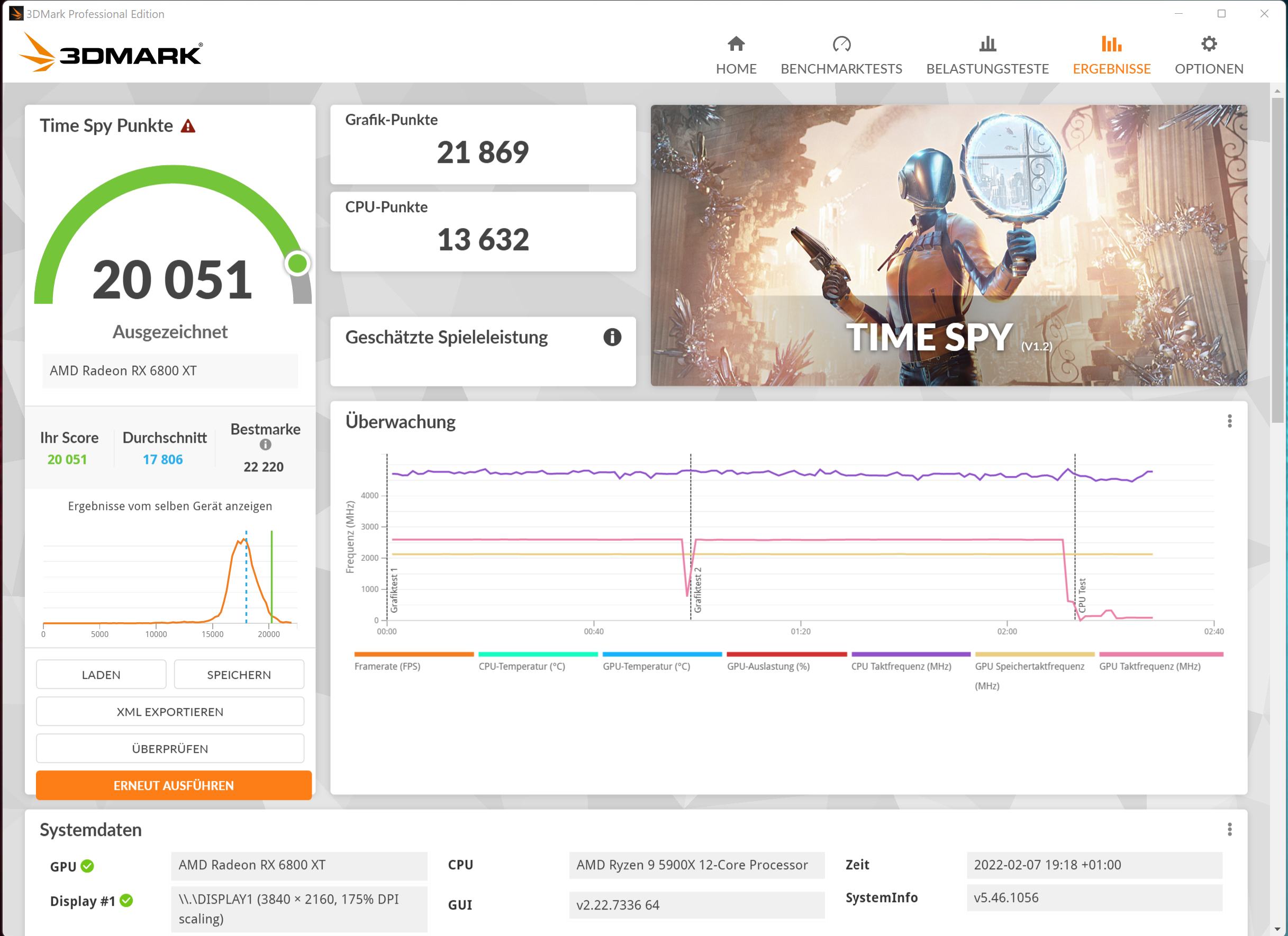

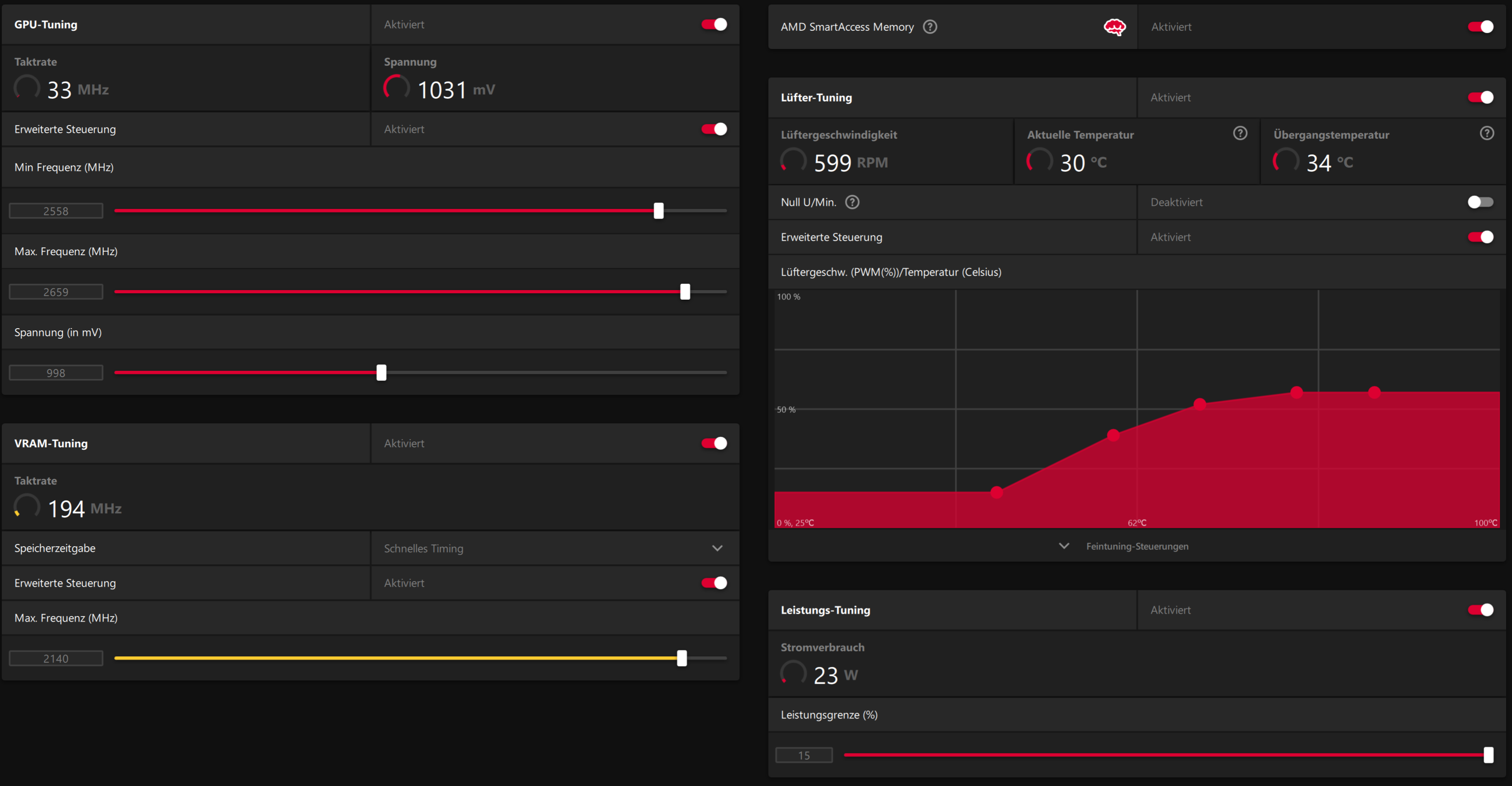

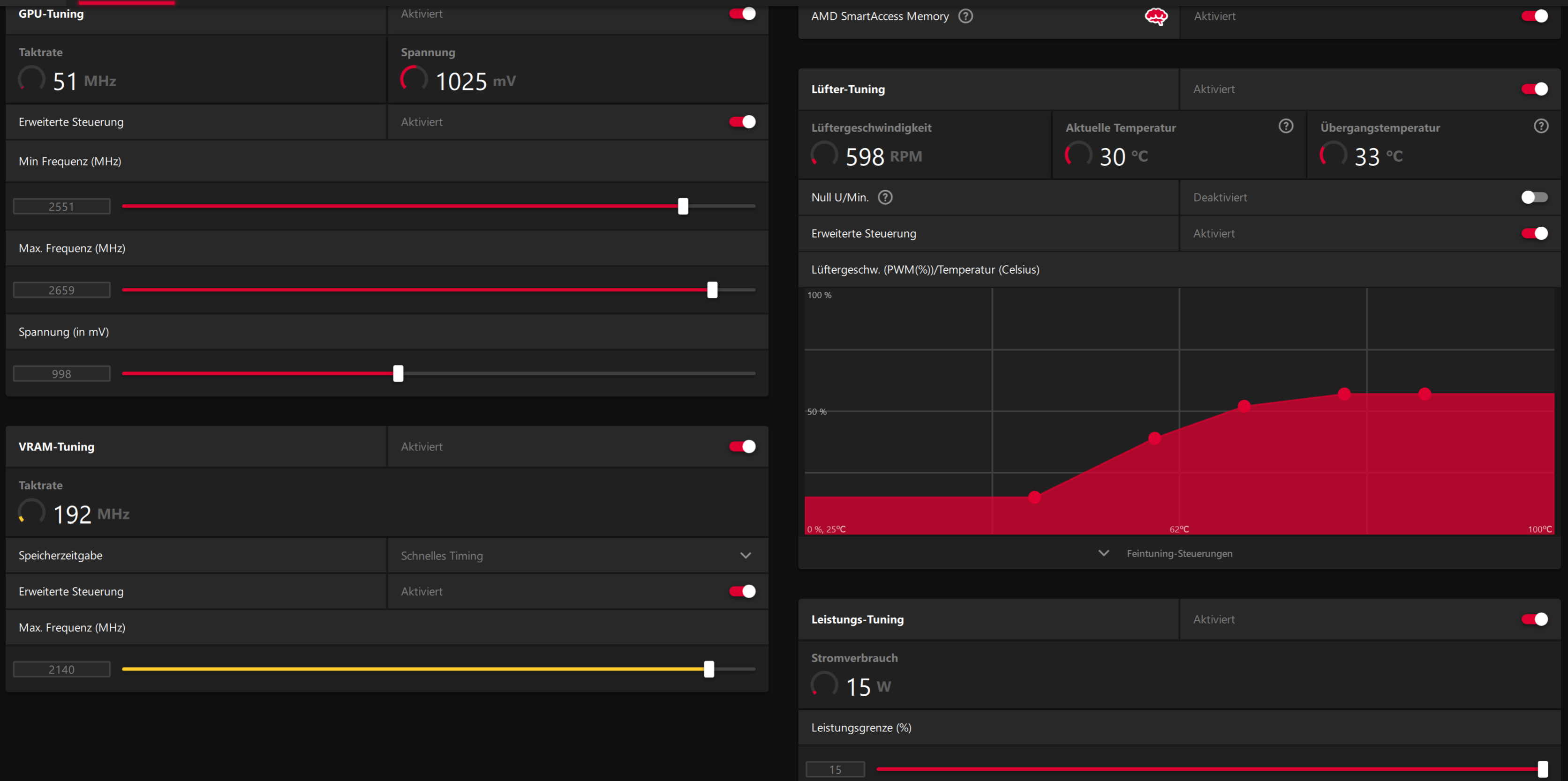

das sind meine Einstellung gerade
MSI-MATZE schrieb:
Also 1.031mV bei über 2.650 Mhz ist ne Ansage. Ist das timeSpy-stable?
Hast du im MPT undervolted oder im Wattman? Im Wattman gönnt sich die Karte trotz UV bei Bedarf die volle im Bios hinterlegte Spannung.
im Juni konnte ich mit den alten Treibern sogar bis 2.705 Mhz bei der Max Frequenz fahren.
ja Time Spy ist stable
Solides Ergebnis, aber 335 Watt ist schon heftig. Wenn da auch noch die 15% PL anlagen, warst du bei 385 Watt. Das ist zu krass für ne Luftkühlung.

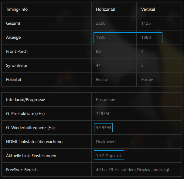

macht es eigentlich einen Unterschied ob man TS auf einem 4k oder 2k Bildschirm durchlaufen lässt? gerendert sollte doch eigentlich immer in der gleichen Auflösung werden oder?
Ich fühl mich bei 210W wohl für 24/7.Das Setup fahre ich schon länger und hat sich im Alltag bei mir bewährt.
Reaktionen: Max007
Nein, ist egal. Die interne Renderauflösung wird durch "Time Spy" oder Time Spy Extreme" vorgegeben.

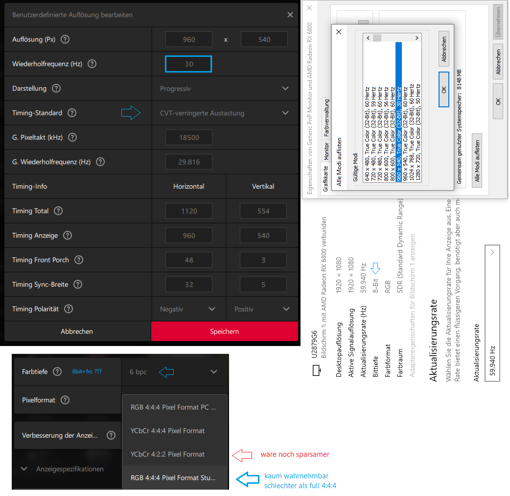

Stell mal spassenshalber am 4k-Moni auf 1080p@59Hz. (ging bei einigen Luxxern ein mue besser)
Weiss jetzt gar net, ob TS dann im Hintergrund ein dpi-Scaling macht wie sup.
Ob jetzt exakt 1440p@60-30Hz ideal wäre , ... glaube ich net.
Wenn einem jetzt nur 20...50points zu nem glatten Score fehlen, ist das nen Versuch wert.
Konnte auch schon ne CustomResi von 540p@30Hz neu erzeugen.(sieht grottig aus, wäre nur für TS)
Oder 720p sollte ja auch standardmäßig schon verfügbar sein. DEVCOM nimmt das glaube bei dem 28k-Highscore. Die "Bencher" haben auf jeden Fall deswegen schon die alten kleinen Monis aus der Mottenkiste geholt.
mit kleinerer Resi wird die erf. Linkgeschwindigkeit kleiner, d.h. es werden da ein paar W+V am DP gespart

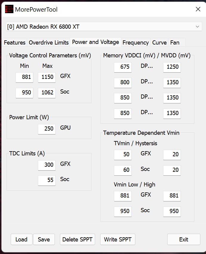

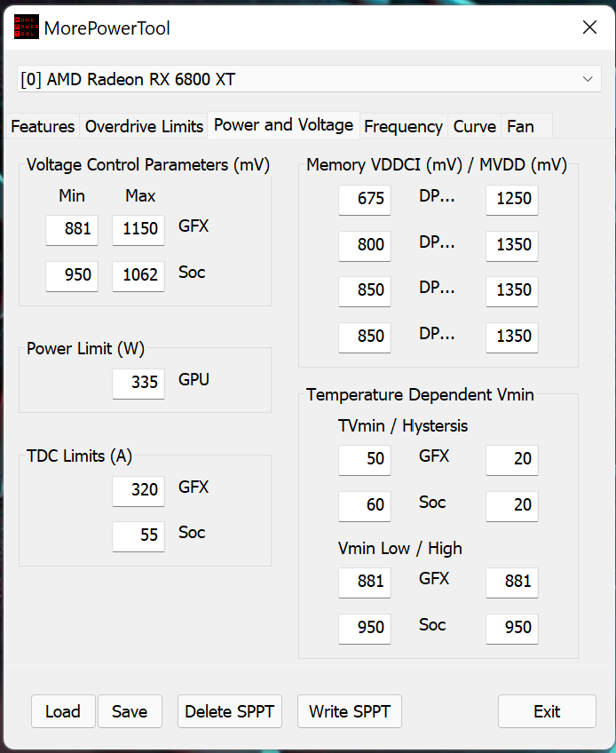

So habe jetzt mal Test weiße im MPT meine 330W
Auf 250W runter geschraubt, einfach mal zu schauen wie sich das bei Time Spy bemerkbar macht.
Mit 330W bekomme ich mit meiner 6800xt auf 21.816 Punkte mit 250W auf 20974 also 842 Punkte diverenz. Aber der Hotspot ist da wesentlich kühler liegt bei 85C
Also könnte ich das alls 24/7 doch gut verwenden
Oder was meint ihr 842 Punkte ist ja zu vernachlässigen oder.

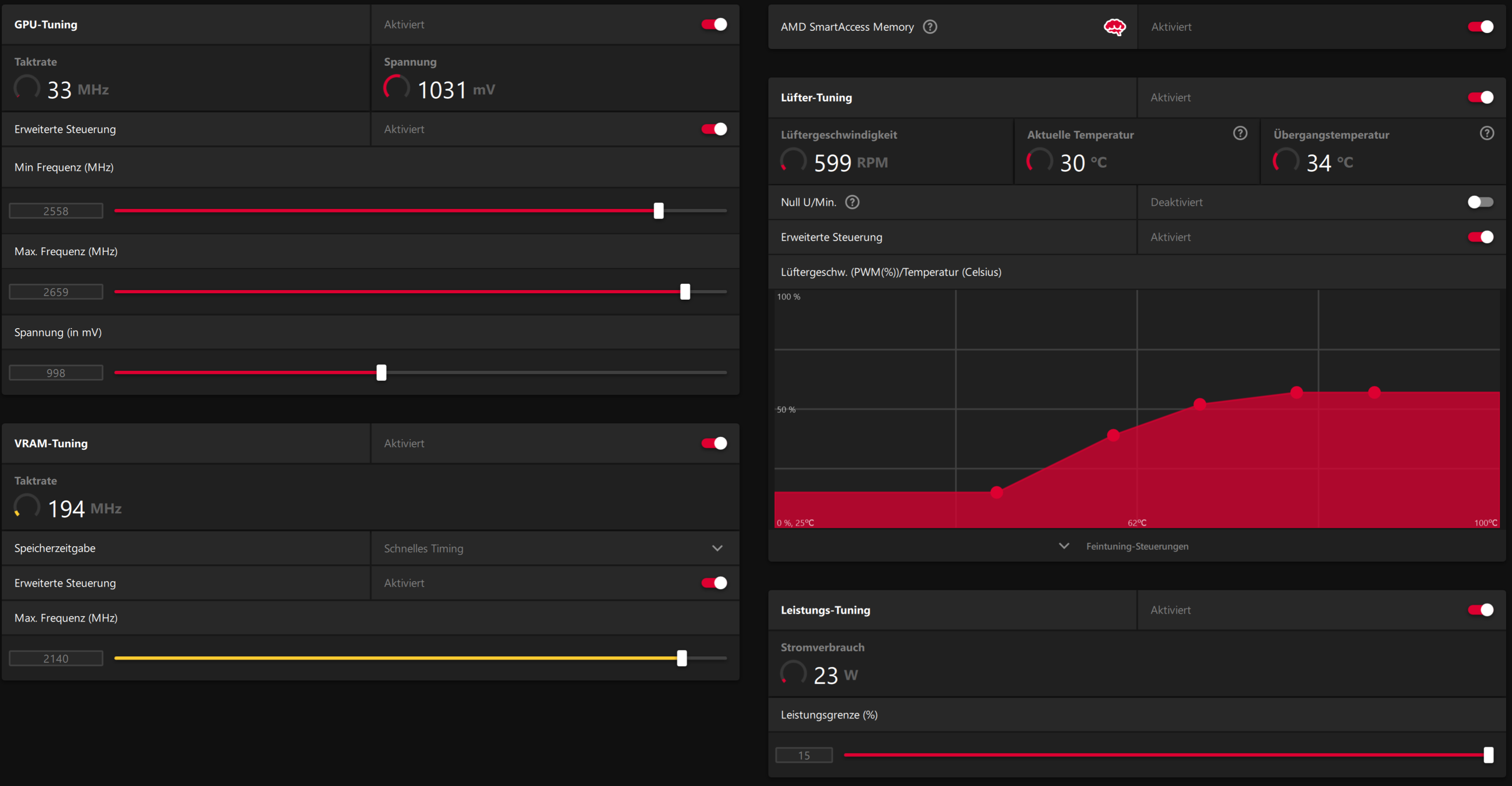

Reaktionen: Max007 und GerryB
Das sind bei 60fps gerade mal 2,4fps.
Da man eeh an nem 60Hz-Moni net 60fps einstellt sondern nur 57fps, merkt man gar keinen Unterschied.
(wenn der Moni net voll taktet, ist das Inputlag kleiner)
bzw.
Bei 144fps wärens dann 139fps, ... gilt dasselbe fürs Fps-Limit.
