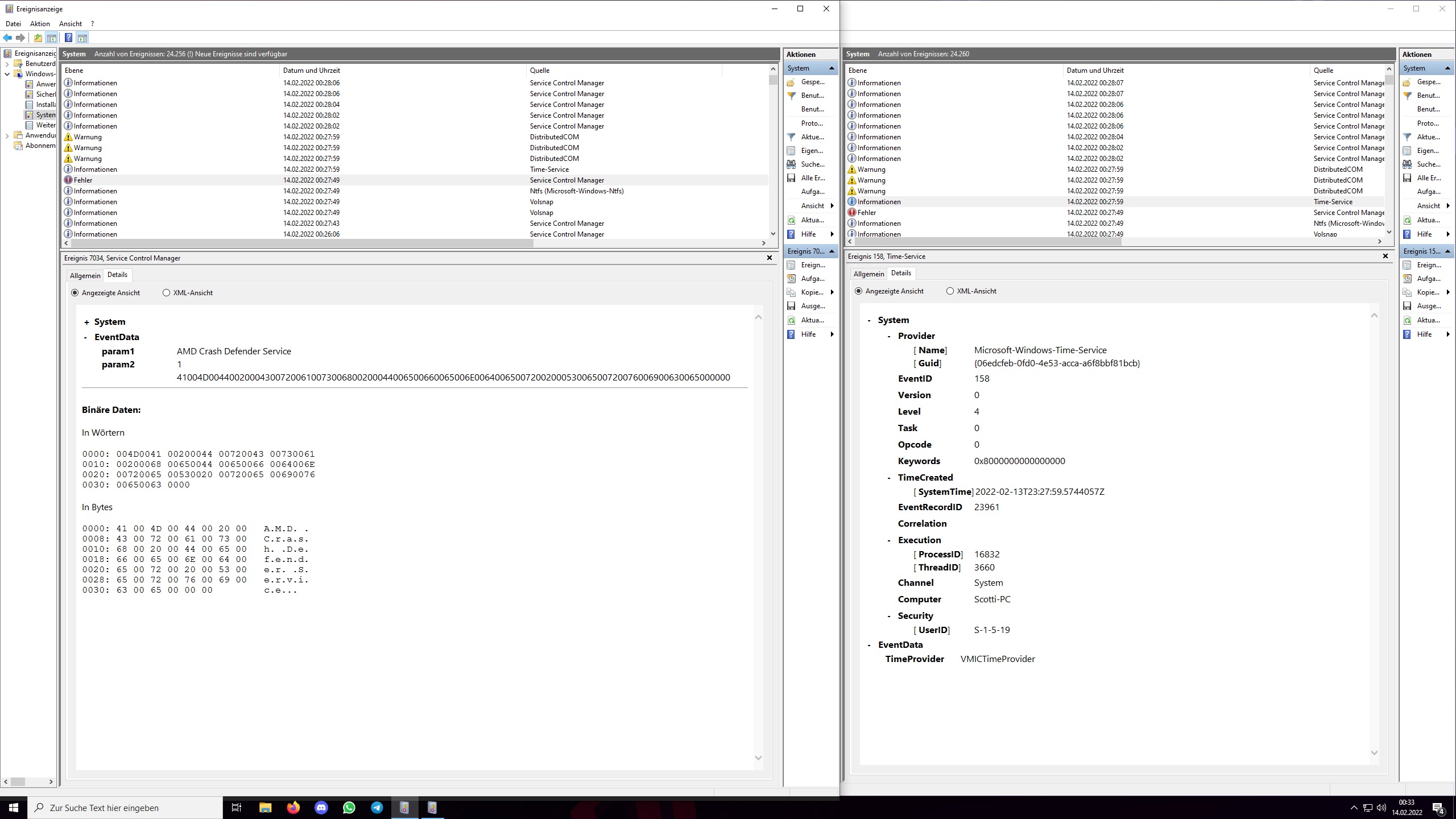

ich habe mit meiner 6800xt Nitro+ ein kleines Problem. Und zwar wenn ich länger als 2-3 Stunden spiele, passiert es manchmal, dass sich das Game aufhängt und der AMD Treiber abschmiert. Ich höhr noch die Game Sounds, komm aber nicht aus dem Game raus. PC reagiert nicht mehr.
Wenn ich den Ausschalter drücke, fährt der PC runter. Nach dem start ist der AMD Treiber verschwunden und ich muss ihn neu installieren.

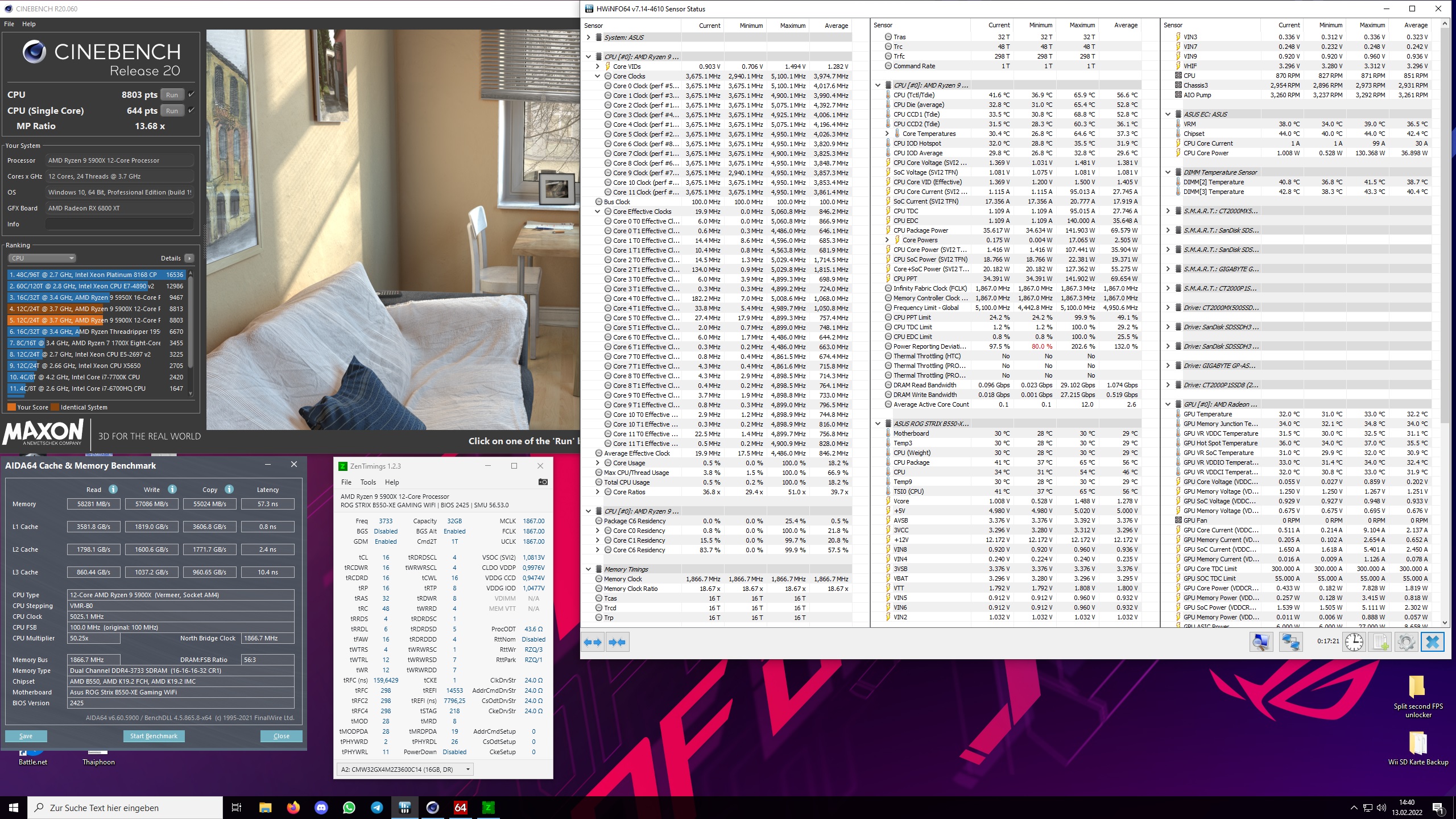

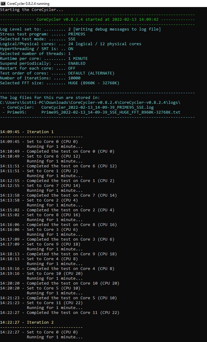

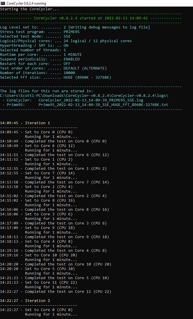

5900x CO all -30 stabil
RAM 1866mhz c16 B-Die 1,4v stabil
Asus B550-XE

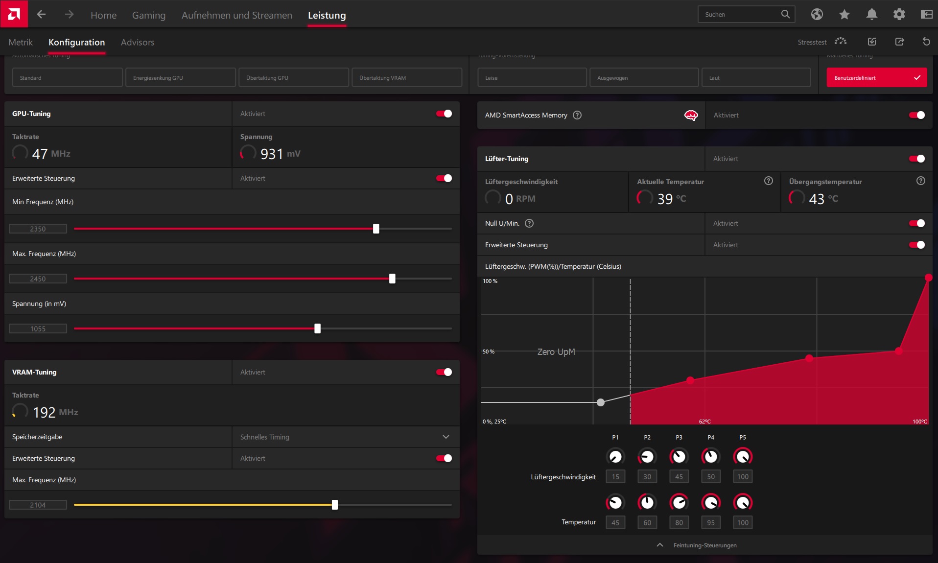

6800xt Nitro+ UV

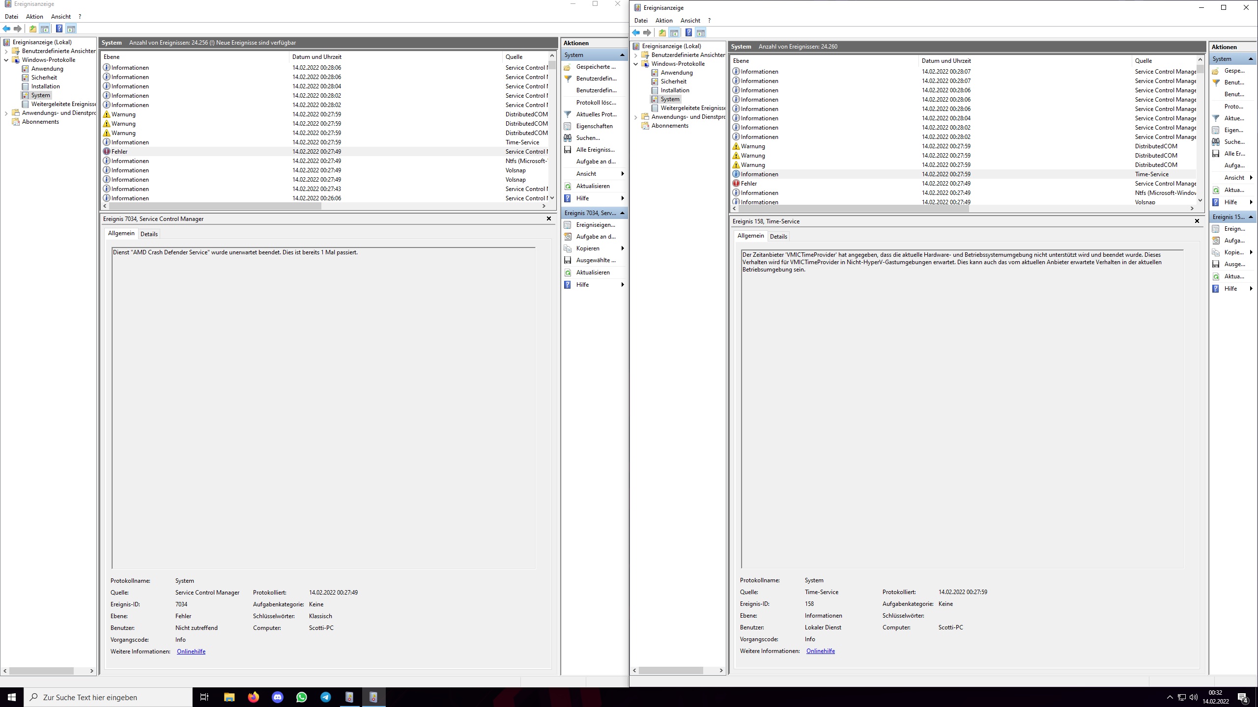

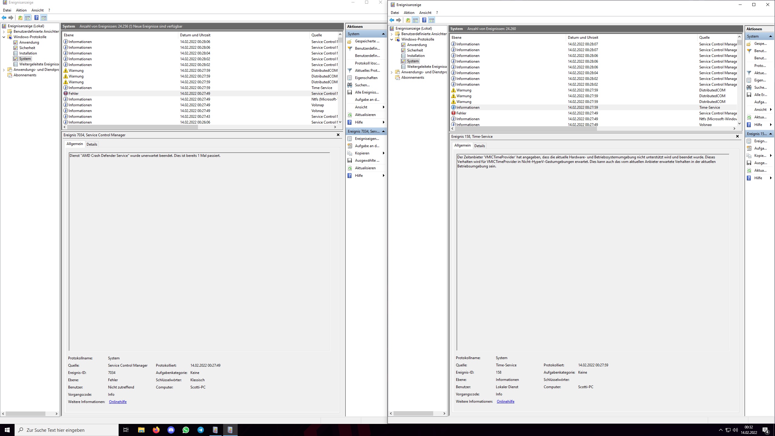

Hier ein paar screens mit systemereigniss:
sicher das es so Stabil ist -30 auf alle Kerne ist schon heftig
du könntest mal die Letzten 5 Files in Winrar verpacken C:\Windows\Minidump u
und hier hochladen, das sind Quasi die Bluescreen daten.
Aber ich würde mal versuchen CPU und Ram auf Stock und nur die Grafikarte auf UV lassen
dann Testen ob es immer noch so ist.
Wenn keine Probleme mehr sind, dann mal den Cpu wieder da zu nehmen mit deinen -30
und Testen.
Bin mir sicher das die -30 für die cpu zu heftig isind
Reaktionen: Revolvermann01 und GerryB
Ich habe es mit CC getestet und es gab keine Probleme. Project Hydra hatte mir diese Werte auch vorgeschlagen. Kann gerne mal das Log file anhängen.
Hab ich gemacht, aber es kommt ja nicht zum Bluescreen. Daher ist die letzte Datei vom 31.12.21. Ich kann den PC nämich mit dem Powerschalter normal runter fahren.
War bei mir auch, aber trotzdem nicht fehlerfrei. Alle paar Wochen oder Monate hat sich mein System eingefroren und irgendwas anderes was mir gerade nicht einfällt.
Das blöde ist halt, manche Fehler kommen so selten, dass man keinen Schuldigen direkt ausmachen kann.
Ich musste 2 mal meine Werte korrigieren.
Probier alles minus 28 oder 26, das wäre auch schon sehr gut.
Ansonsten Grafikkarte auf Standard laufen lassen oder das Powerlimit plus minus 5 % verändern, vielleicht gibt's einen bestimmten Punkt wo sie komisch reagiert.
Hersteller Zusatzsoftware Kram eventuell entfernen, wie MSI Dragon Center, Asus OC Dings usw
Bei mir waren auch -30 in Prime95 und CB stabil, aber in Warzone & Vanguard gab es sporadische Abstürze. Habe es jetzt auf -22 gestellt und seitdem kein einziger Crash.

Hallo Miteinander, ich habe die MSI Radeon RX 6900 XT Gaming Z Trio 16G undervoltet und wollte Fragen ob meine HWiNFO64 Daten in Ordnung wären.
Über Amd Software Adrenalin eingestellt ist: 2660 MHz Max. Frequenz und 1096 mV Spannung.

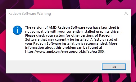

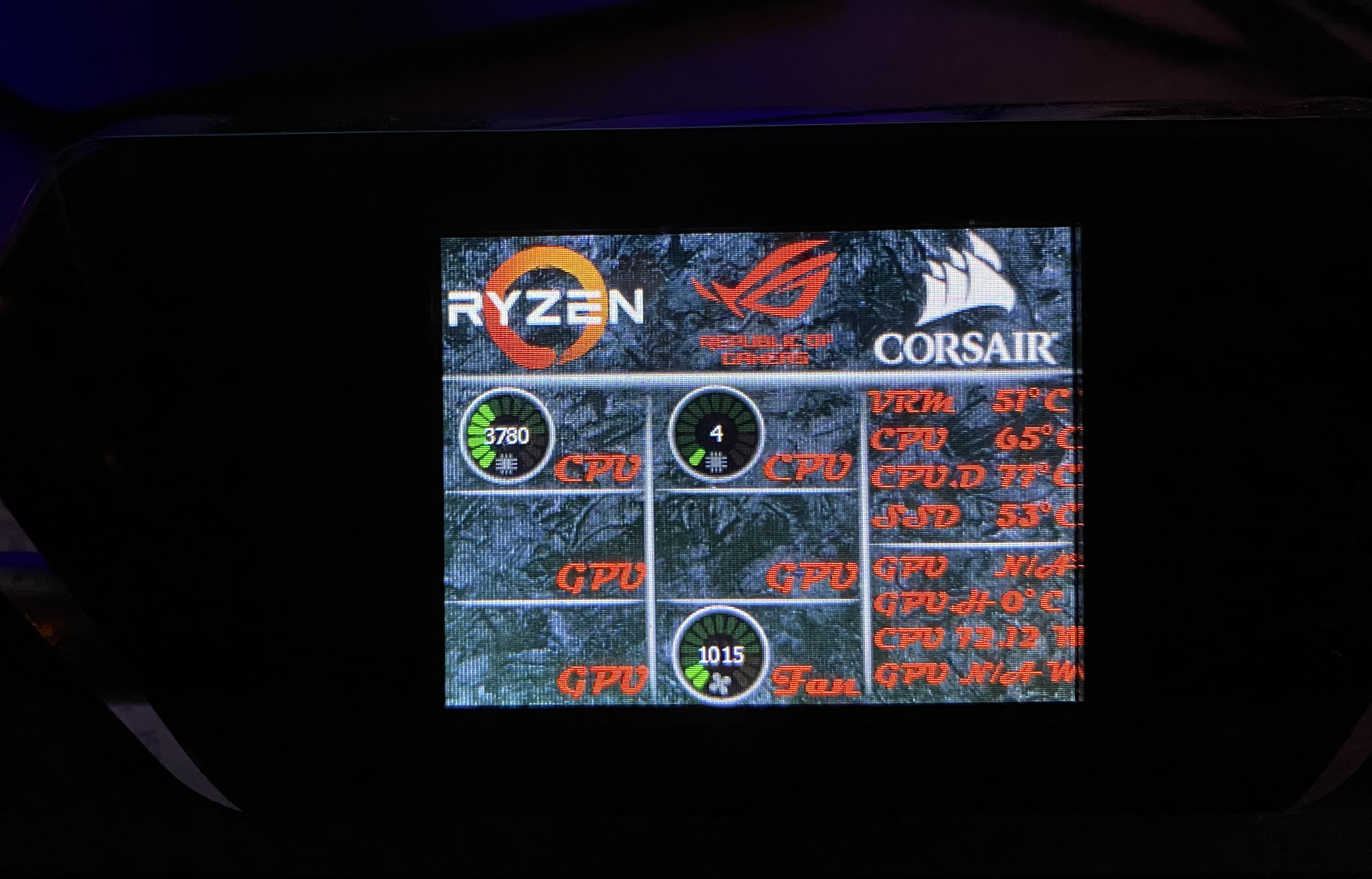

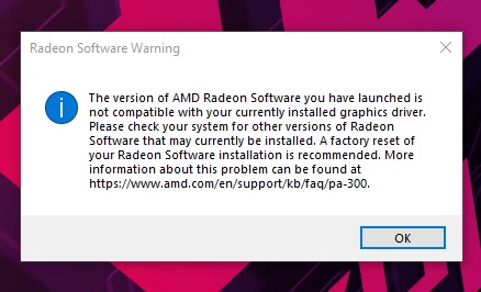

Also der Treiber stürzt auch nur mit Graka UV auf. Mit alles auf Standart ist nichts passiert. Werd jetzt die Spannung mal von der Graka erhöhen.
Hier auch nochmal der Fehler, wenn ich versuche die Readon Software zu starten. Und auch im G19 Display
sind alle Graka Infos weg.
