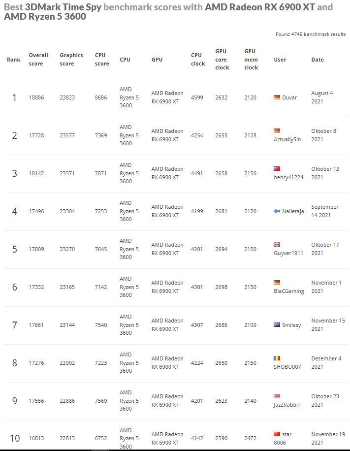

Kommst Du denn mit 6800xt@10700 in TS höher als Duvar mit 6900@3600=23800grafik-points?

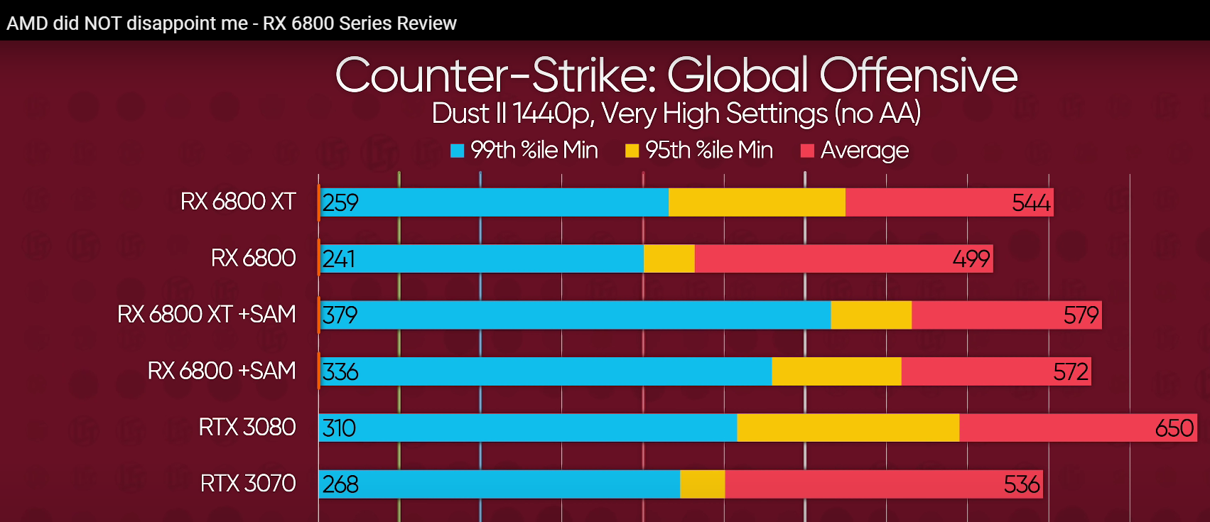

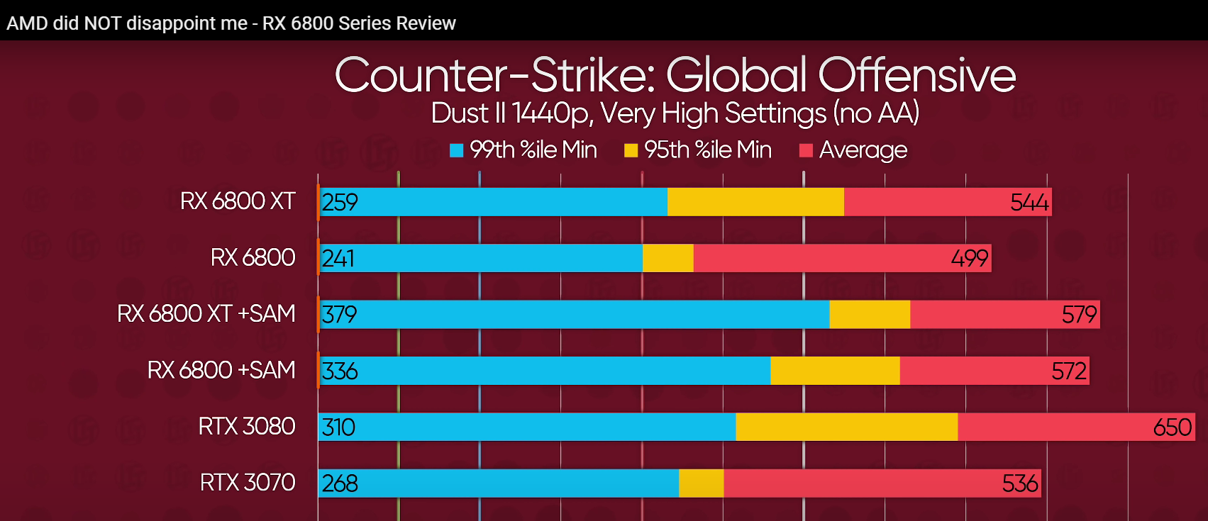

Das ist egal Gerry, nur weil dein Monitor 60Hz liefert, kannst du trotzdem mehr FPS haben. Vor 20 Jahren haben wir auch mit 300FPS Unreal Tournament, CounterStrike 1.6 oder Quake mit nem 60/100Hz CRT Monitor gezockt, aufgrund des geringeren Inputlags bzw. der Reaktionszeit.
Das ist ein Irrglaube zu meinen man bräuchte synchrone FPS zur Hz Zahl des Monitors. Der Vorteil von schnellen Monitoren ergibt sich auch durch weniger FPS und hat rein gar nichts mit der FPS Zahl zu tun, außer das man dadurch wie gesagt den Inputlag verringert und die Reaktionszeit erhöht.
Deswegen isses auch Schwachsinn in jedem anderen Genre wo man auf schnelle Bilder angewiesen ist, wie z.B. bei Shootern oder Rennspielen, mit mehr als 60FPS rumm zu springen.
Enhanced Sync mag ich net.
Wer für e-sports ne schnelle CPU braucht solls halt mit ner kleinen Graka paaren.(zwecks Budget)
Und bei ollem DX11-DrawcallLimitSchrott gehts eeh mit NV-Graka besser.(vor dem Kauf schlau machen)
das maximum was ich ohne SAM rausgeholt hatte, weil ich erst vor kurzem mein Bios dafür upgedatet hatte, waren knapp 21k Punkte im TS, so wie auch der Link in meiner Signatur, aber auch nur mit Wattman optimiert, mit MPT steig ich net wirklich durch un is mir zu viel zum einstellen un hab Angst da irgendwas falsch zu machen

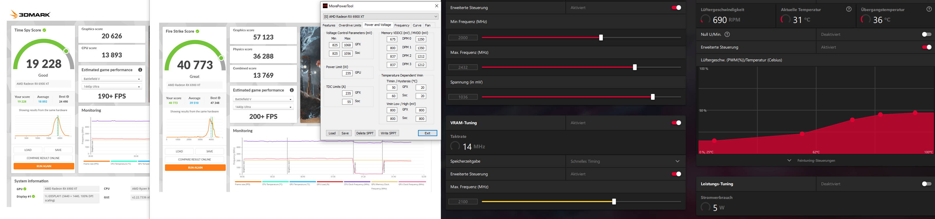

Hab grad nomma zwei mal gebencht und hat sich mit SAM net wirklich was an den GPU Punkten getan. CPU Punkte gingen um 600 hoch aber mehr net, komme net über 2.5GHz und 21K Punkte hinaus. Aber ist au vollkommen ok für das undervolting und dem OC von fast mehr als 200MHz im Turbo bin ich mehr als zufrieden per Wattman. Hab hier schon schlimmere Ergebnisse mit einer 6800/6900XT gesehen, die net mal über 20k hinaus kamen und bei 1.1v dicht machten.

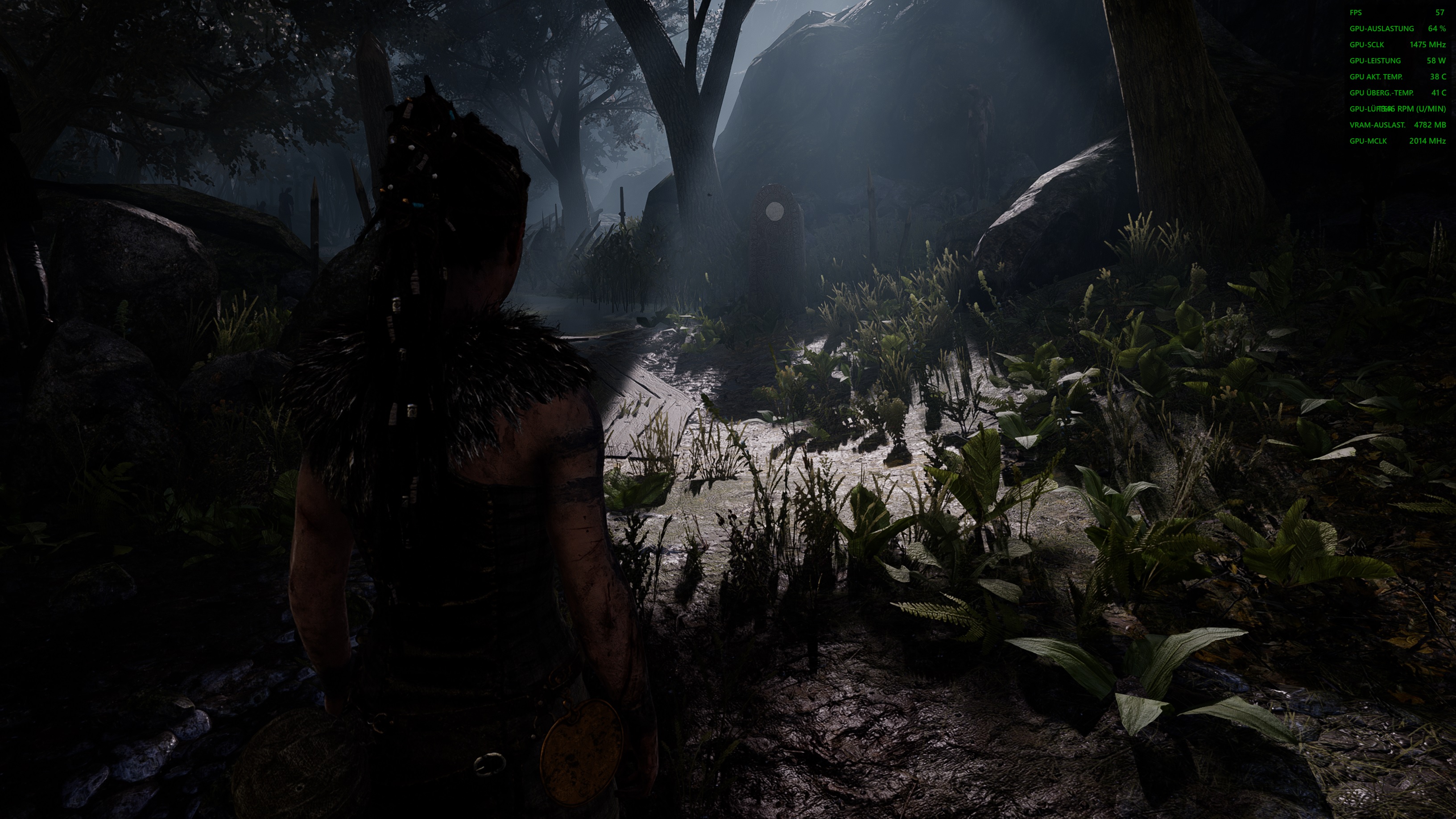

Fahre seit längerem ein leises Profil was sich als stable incl. TS2 bewährt hat. Nachwievor heizen Division2 ,CP und der MSFS der Karte am meisten ein wo das PPT-Limit voll ausgeschöpft wird und die Leistung gebraucht wird. Hotspot liegt bei max.85 mit diesen Einstellungen.

@Tornavida kommst aber au net über 21k Punkte hinaus ?, denke das ist schon soweit ok bei mir über Wattman mit knapp 21k. Der Verbrauch der Karte liegt im Schnitt laut MSI AB bei ca. 220W mit 1060mv, Ausnahmen sind da nur Titel wie RDR:online oder BF2042 wo die Karte dann auch auf 2.5GHz boostet und bei etwa 280-300W liegt.
würde halt MPT nur nutzen wenn ich nen noch gleichen/höheren Takt hinbekomme, bei selbigem oder weniger Stromverbrauch.
21K ist für die 235Watt asic aber auch normal. (mit DS=off und fclk>>1940 machbar)

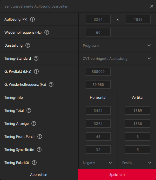

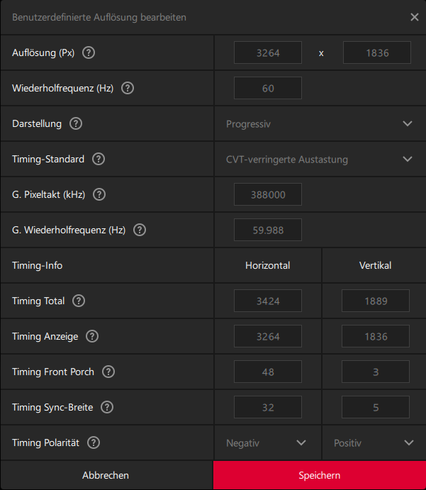

Probier mal ne Custom Resi 1836p zu erstellen. Das sieht auf meinem Moni noch ganz gut aus.
(quasi die alte TrixxBoost 85% Auflösung)
Zusätzlich geht auch dann noch FSR@Ultra ganz gut.
--> demnächst hoffentlich RSR per Treiber für alle Games
Reaktionen: Verak Drezzt
Damit hab ich mich noch gar net mit beschäftigt, DSR oder ? bzw. FSR macht doch nix anderes als wie die native Auflösung senken, wenn das Game dies unterstützt. Aber ist auch ok soweit, wie gesagt wenn das ein oder andere Game mal über 220W im Schnitt geht, isses au noch in Ordnung.
