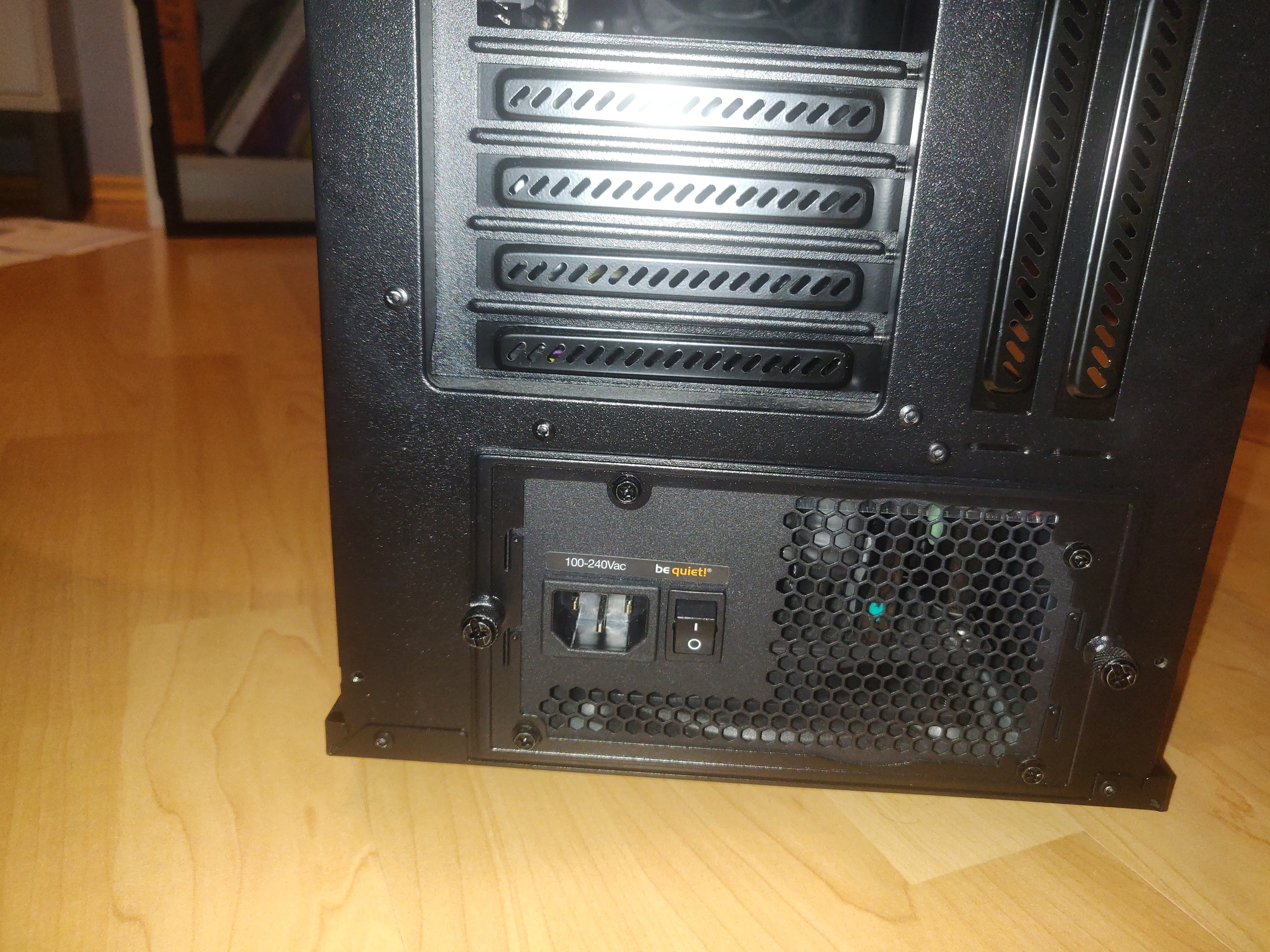

Ganz einfach.

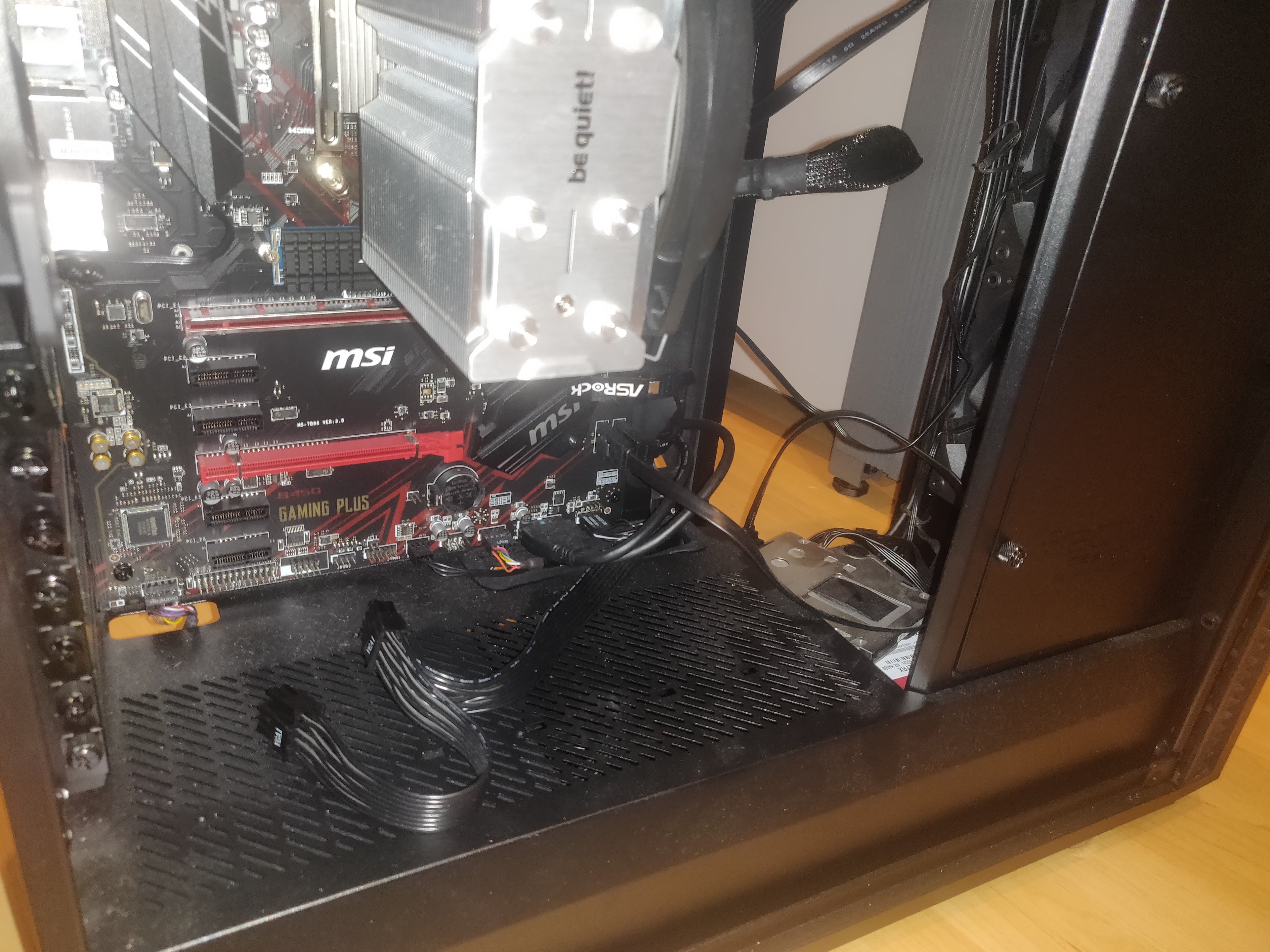

Die zwei PCIE sind für die Karte, aber meine 6900 verlangt für bessere Stabilität drei davon, deswegen sollte ich das richtig verteilen und wahrscheinlich mit Y Kabel drei daraus machen ( hoffentlich vorhanden)
Der Netzteil sitzt ganz unten im Kanal versteckt und ich weiß nicht, welcher Kabel PCIE 1 oder 2 ist, wenn ich nicht überprüfe, wo der angesteckt am NT ist.
Versuche ich erst Mal dahin zu kommen, vielleicht zerbreche mir unnötig den Kopf.
Hier auf'm Foto sehr glaube nur 2x6 Pin ...

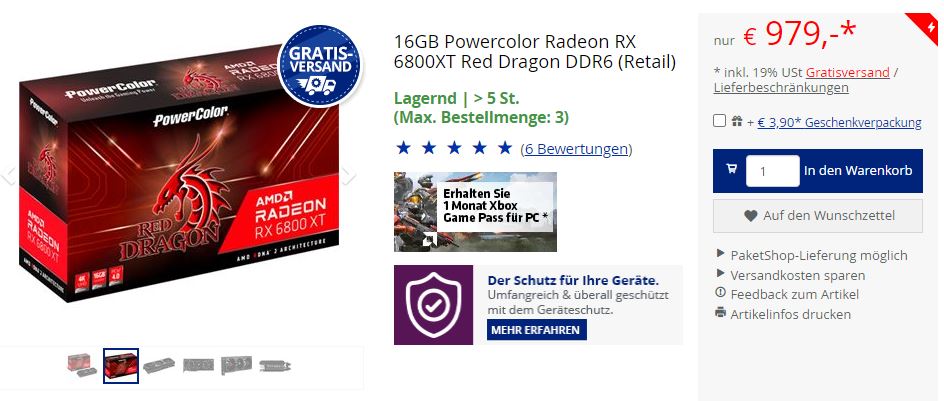

mit 600W NT evtl. doch nur 6800xt sinnvoll; ... 979€ im Mindstar
(man darf net vergessen, das ein "einfaches" Pure Power net so viel ab kann wie ein Straight Power, gerade
Ripple scheint beim PP net so gut zu sein, ... könnte Spulenfiepen verstärken)

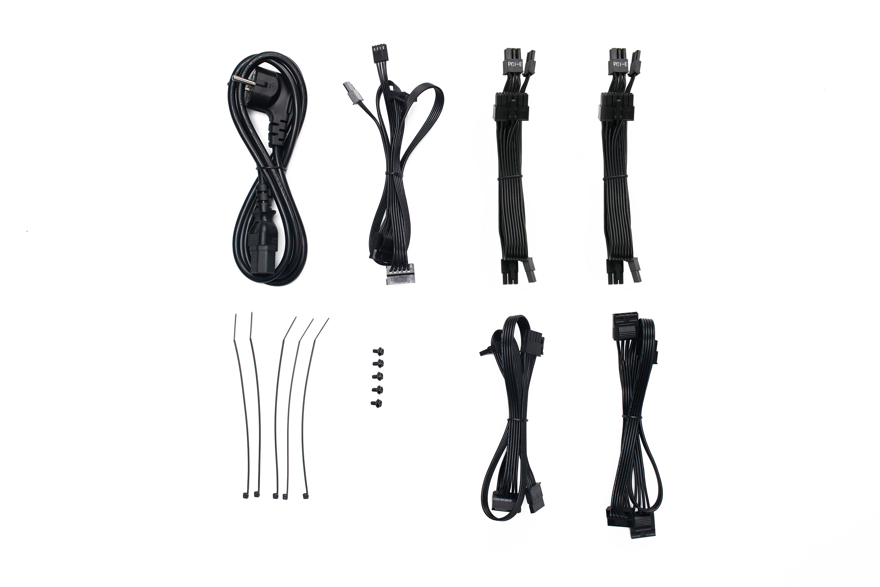

Bist du des Wahnsinns....lass bloß die Finger von Y-Kabeln,du musst beide PCIe1 + PCIe2 an die Graka anschliessen,das ist absolut Pflicht:stacheln:
Also beide PCI-E Kabel "müssen" ans NT und an die Graka,bei einem Kabelstrang musst du dann halt beide 8-Pin PCIe Stecker an die Graka anschliesen,so das du halt auf 3 insgesamt kommst.
Am Kreis 1 wird die CPU+Board mit dranhängen, da würde ich nur 1x rangehen bei Kreis 2 geht evtl. Y-Kabel für die 2x weiteren erf., um insgesamt auf 3x zu kommen.
Meine kleine Graka hängt glaube an 2 mit Y-Kabel.(war ein Fertig-PC)
Kreis 1 = 32A und Kreis 2 = 28A wird wohl net voll erreichbar sein, wenn +12V mit nur 48A angegeben ist
Das Problem sehe ich bei ner 6900 dann, das keine Reserven für Spikes da sind.
Im Prinzip muss CPU+GPU stark untervoltet werden mit runtergesetztem Powerlimit.
Reaktionen: Tornavida, Ardan Redburn und Firstdim
Das habe ich auch gemeint, also einer der beiden Kabel sollte mit zwei 8 Pin Stecker ausgestattet sein, richtig ?
Die gleiche Karte in 6800XT Ausführung jetzt schon tatsächlich bei 980€ und meine Karte wieder bei 1299€, auch kann man 3 Stück und nicht eine wie bisher kaufen, was auf Entspannung und fallende Preise hindeutet, und die fallen die Tage ziemlich schnell...
Jepp...an beiden PCI-E Kabeln sind jeweils 2 x 8 Pin PCIe Stecker,also insgesamt 4 hast du zur Verfügung
Reaktionen: Firstdim

Ardan Redburn schrieb:
Beim Anschluß musst beachten das auf der pcie1 Leitung die CPU mit hängt,von daher von der Pcie2 Leitung
beide 6+2Stecker nutzen..
hatten wir doch grad erst..:-)
Pcie1 1stecker,vom pcie2 beide.. = 3Stecker an der Karte... wenns so nicht geht gehts nicht:-)

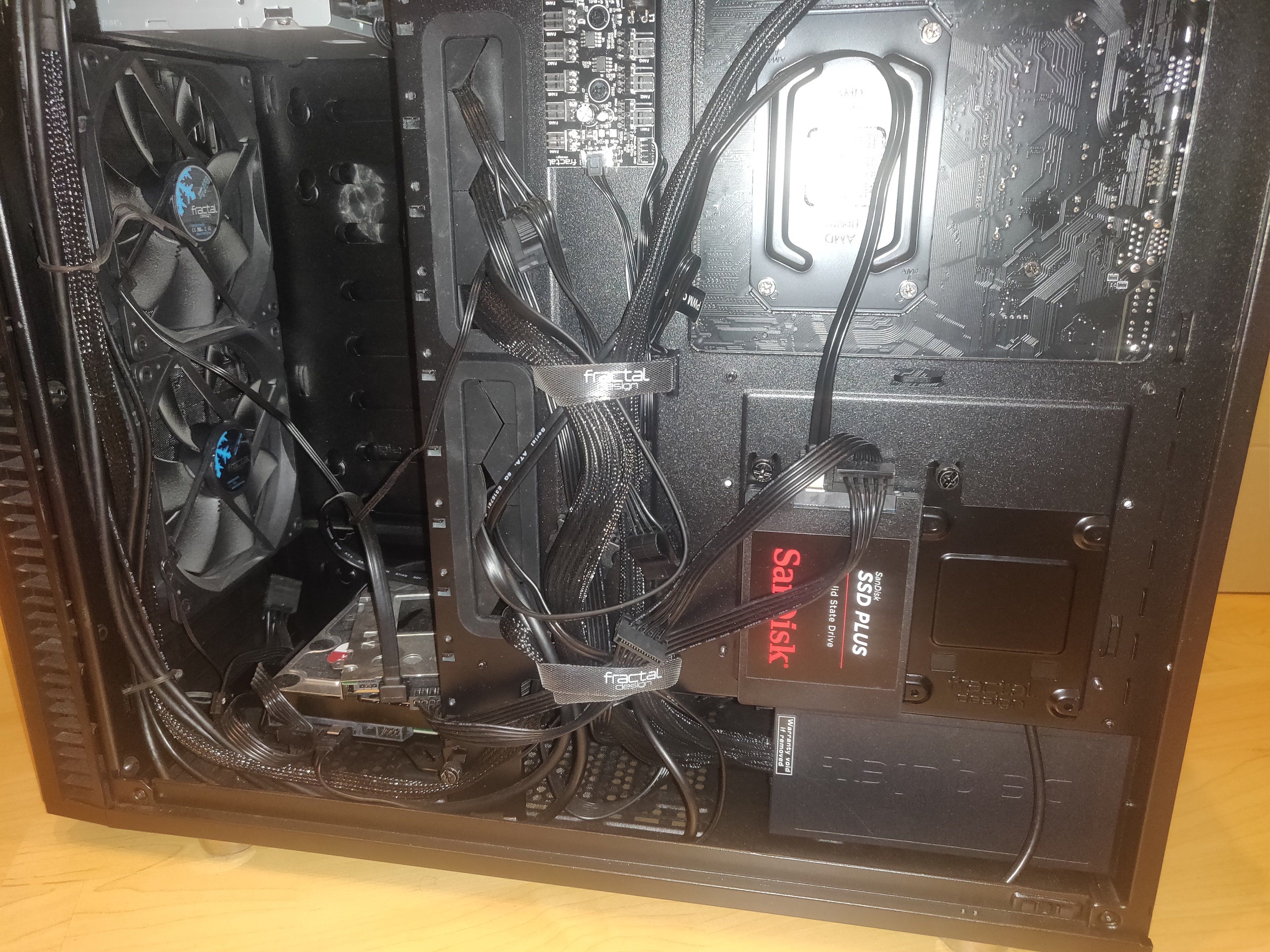

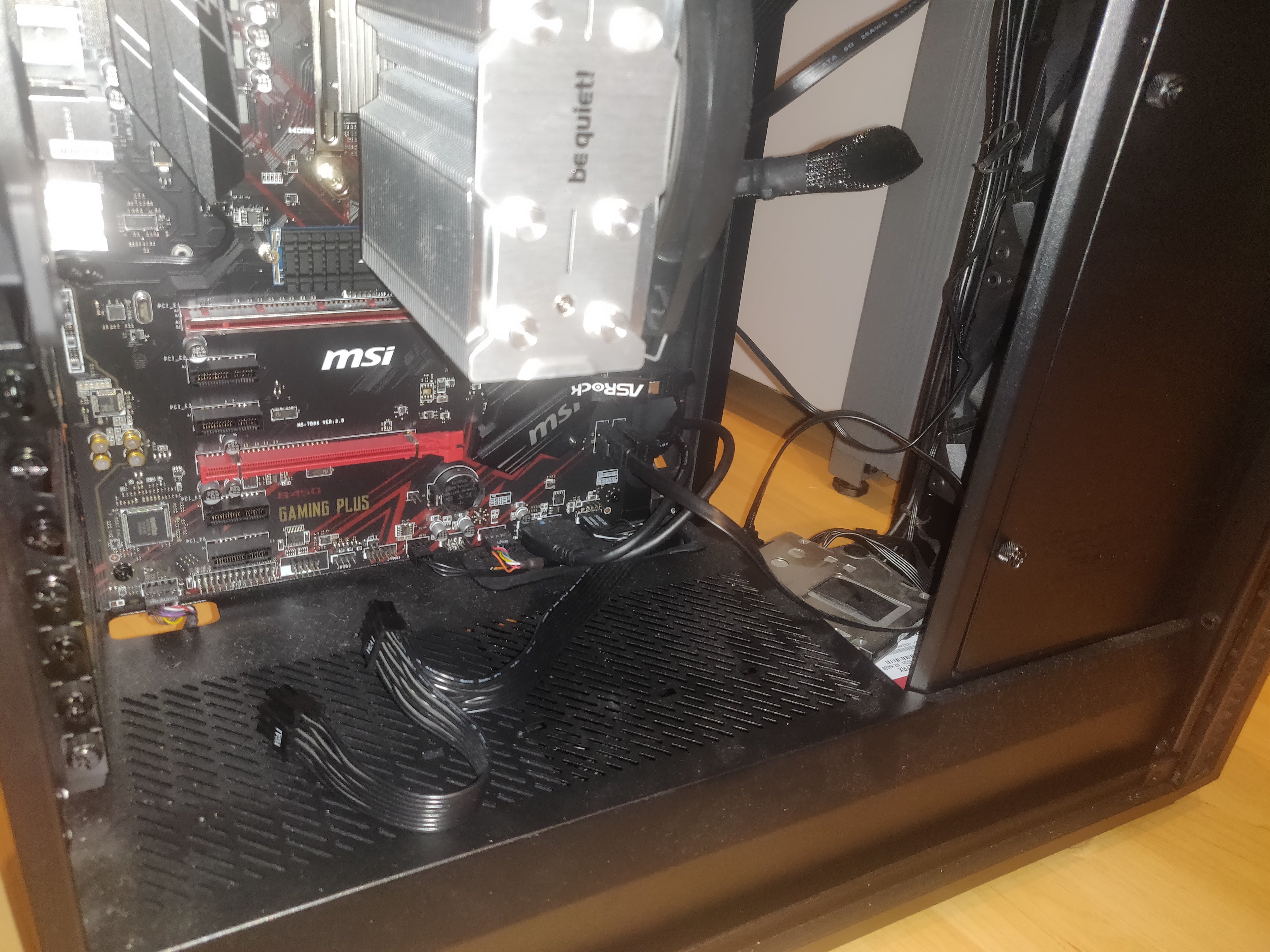

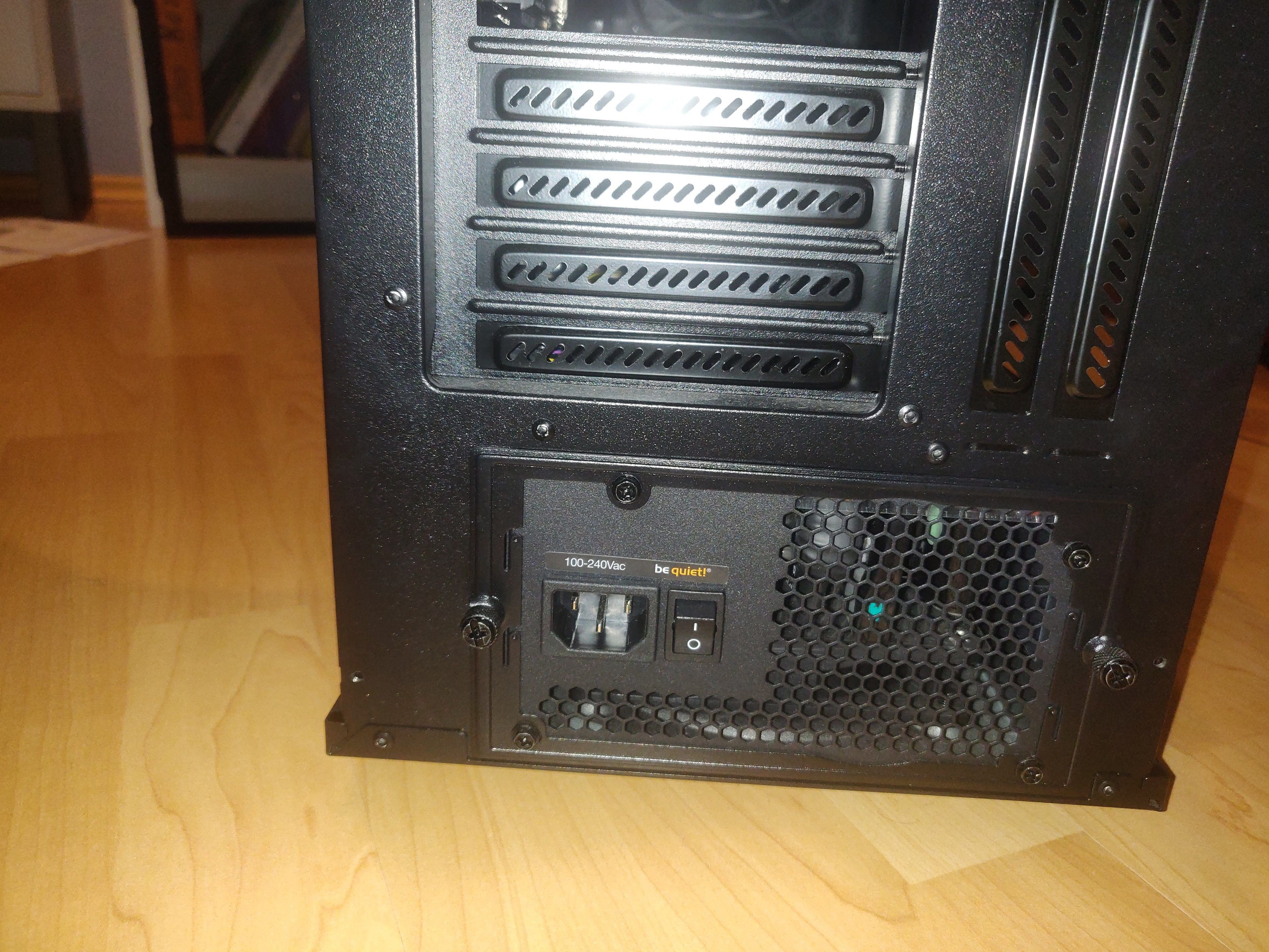

So, meine Regierung hat mich vor der Wahl gestellt: entweder baue ich heute noch die Karte ein, oder...ich kriege die Koffer vor der Tür 😶
Da ich sehr schlechte Zugang habe um die Anschlüsse zu erkennen und meine Vega nur mit einen Kabel angeschlossen war🤦, ist der anderer Steckplatz am NT frei und das macht wahrscheinlich den Ausbau unumgänglich 😩aber...ich gebe noch nicht auf.
Innerhalb der zwei Jahren Nutzung, hat sich paar Mal der PC bei einschalten, ausgeschaltet, ob das am Vega und falsche Verkabelung lag ?? Hoffentlich nicht.
Die Vega habe ich ohne UV betrieben.
Mein Fractal hat wie abgebildet den originalen Lüfter hinten oben und zwei in der Front obere Hälfte, alle 140mm.
Wie man sieht, ist der Tower sehr aufgeräumt und der CPU Lüfter direkt im Luftstrom liegt.
Es gibt keine Möglichkeit hinten oder vorne zusätzliche Lüfter einzubauen, lediglich unten und oben.
Unten macht es wenig Sinn, da gepustet wurde in der NT Kanal, der nur Schlitzlöcher hat, außerdem von unten würde nur Staub angesaugt.
Oben dagegen gibt's mehrere Plätze, dann aber muss der Deckel mit der Dämmung dauerhaft entfernt werden, was nicht nur der Optik schadet, aber auch dem Lärmentwicklung. Warten wir erst Mal ab...

Junge Junge...soviel Text für was?:evillol:
Airflow ist gut,also zweites PCI-E Kabel ans NT ran,karte einbauen und freuen :schluck:

Airflow ist gut,...
Solche verbauten SILENT-PC´s wären net mein Ding.
... glaube net, das die Frontlüfter so richtig gut funzen, ... vllt. ohne Staubfilter!?
Kann man eigentlich die komische Frontklappe beim R6 abnehmen?
(da gibts bei anderen Herstellern dann oft ne Meshfront zum nachrüsten)
Ne 6900 ist kein Pappenstiel und gute Takte/Volt gehen nur bei sinnvollen Temps.
Ohne Staubfilter geht's nicht bei mir.
Die Frontklappe hat seitlich auf'm ganzen Länge große Schlitze, das ist wirklich ausreichend. Der Staubfilter ist wirklich durchlässig und der wird von mir gepflegt, also keine Verstopfung.
Wir warten erstmal ab...

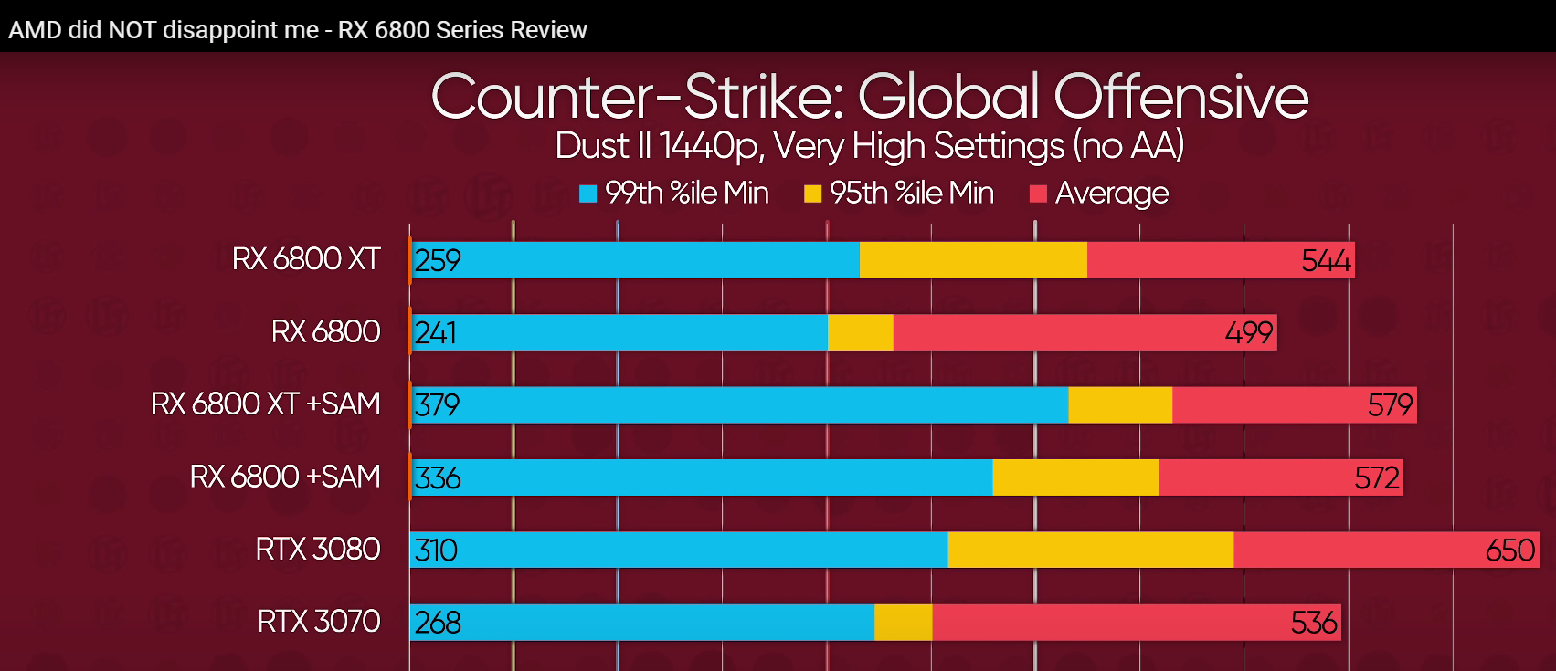

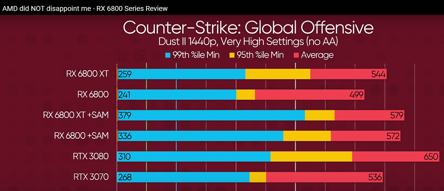

Habe mir gerade zum Abendessen Igor's video angeschaut und wenn richtig verstanden, übertriebener undervolting auch, wenn stabil, kann die variance/frametimes negativ beeinflussen...und das ist mir sehr wichtig, Stichwort egoshooter( ab 14:0 im Video)

Informier Dich lieber, wie Du SAM auf dem Motherboard per Bios-Update drauf bekommst.
Glaube den letzten und einzigen BIOS-Update, den ich gemacht habe, beinhaltet schon auch SAM. Mein Board war einer der ersten, wo das bekam. Werde ich berichten.
