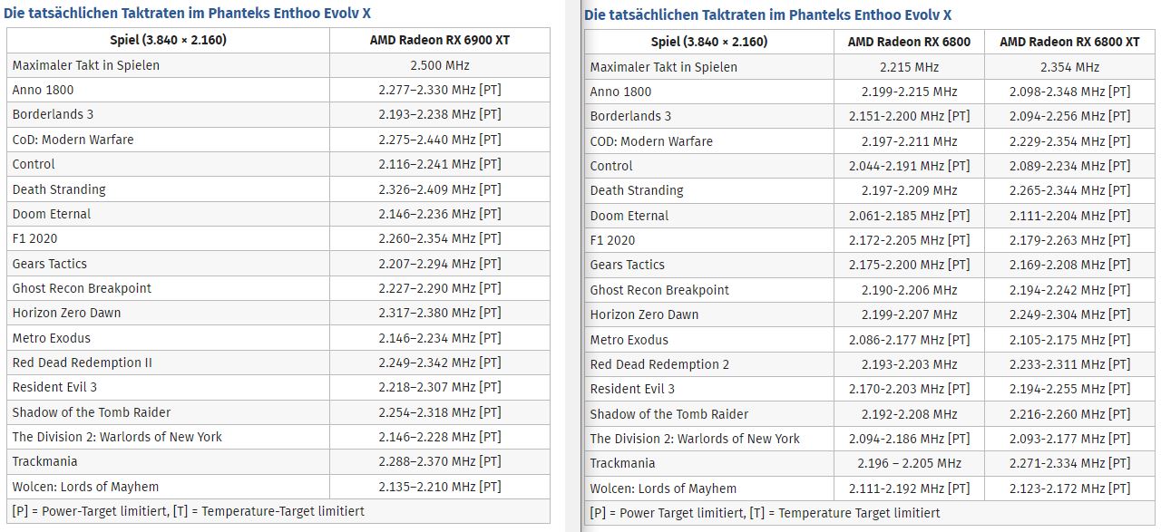

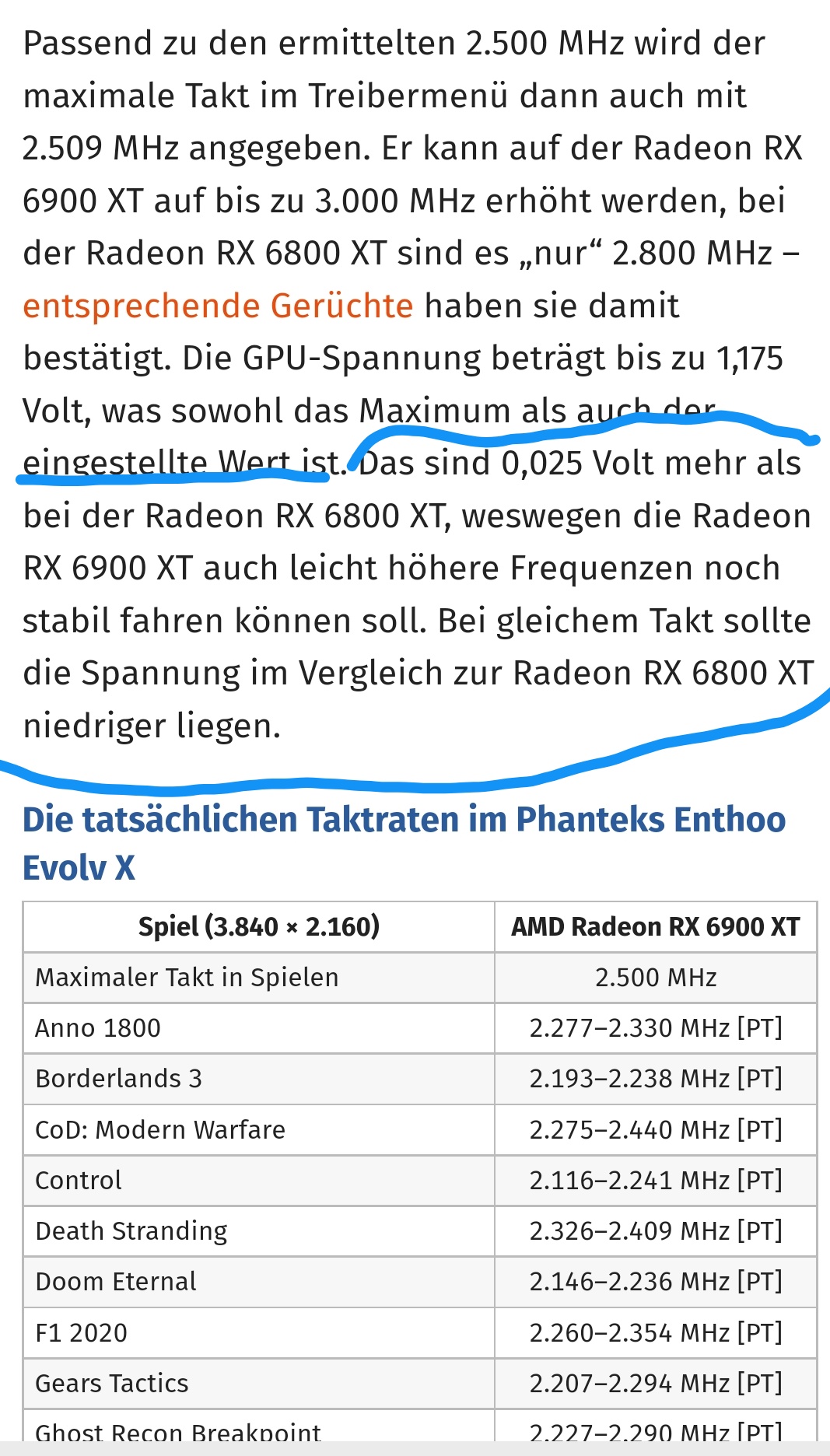

Jungs, da ich mit UV noch nicht angefangen habe, kann möglich sein, dass ich eine oder andere naive Frage stelle.
Wie kann man den Satz im Screenshot aus unseren Forum erklären, dass wegen erwähnten höheren Spannung der 6900 vs 6800XT, niedrigere Spannung bei gleicher Frequenz bei 6900 realisierbar ist, ist auch logisch, aber...
...wie ist dann zu erklären, dass die 6800XT sich was Energiebedarf betrifft, besser temperieren lassen als der 6900 Pendant ?

Der Satz ist net aus dem Thread sondern aus dem Review.
Die 6900 darf 25mV mehr bei höherem Takt, ... kann bei Teilllast auch mal genutzt werden in light Games.
aber
Untenrum ist die 6900 trotzdem "theoretisch" der sparsamere Chip, was zu sehen ist an den Werten in TDV.
Da steht bei der 6800xt dann 825mV und bei der 6900 nur 800mV, was irgendwie bei guten Temps dann
Einfluss auf die min Spannung hat.
im Anhang mal alle 3 Modelle vom großen Chip auf einen Blick, die 6900@Teilllast gut unterwegs
(die nonXT hat natürlich deutlich weniger W, aber trotzdem schon nen erstaunlich guten Boost in light Games)
aber

Ja, verstehe ich und so sah ich das auch.
Habe ich aber das Gefühl, dass ich meist die 6800XT Karten in euren Beiträgen als die am effektivsten undervolten sehe, mit geringsten Energiebedarf 😕
Oder habe ich was verpasst?
Bei der 6800XT habe ich schon einige hier gefunden die um die 220W Stock gingen, 6900 eher nicht, oder...

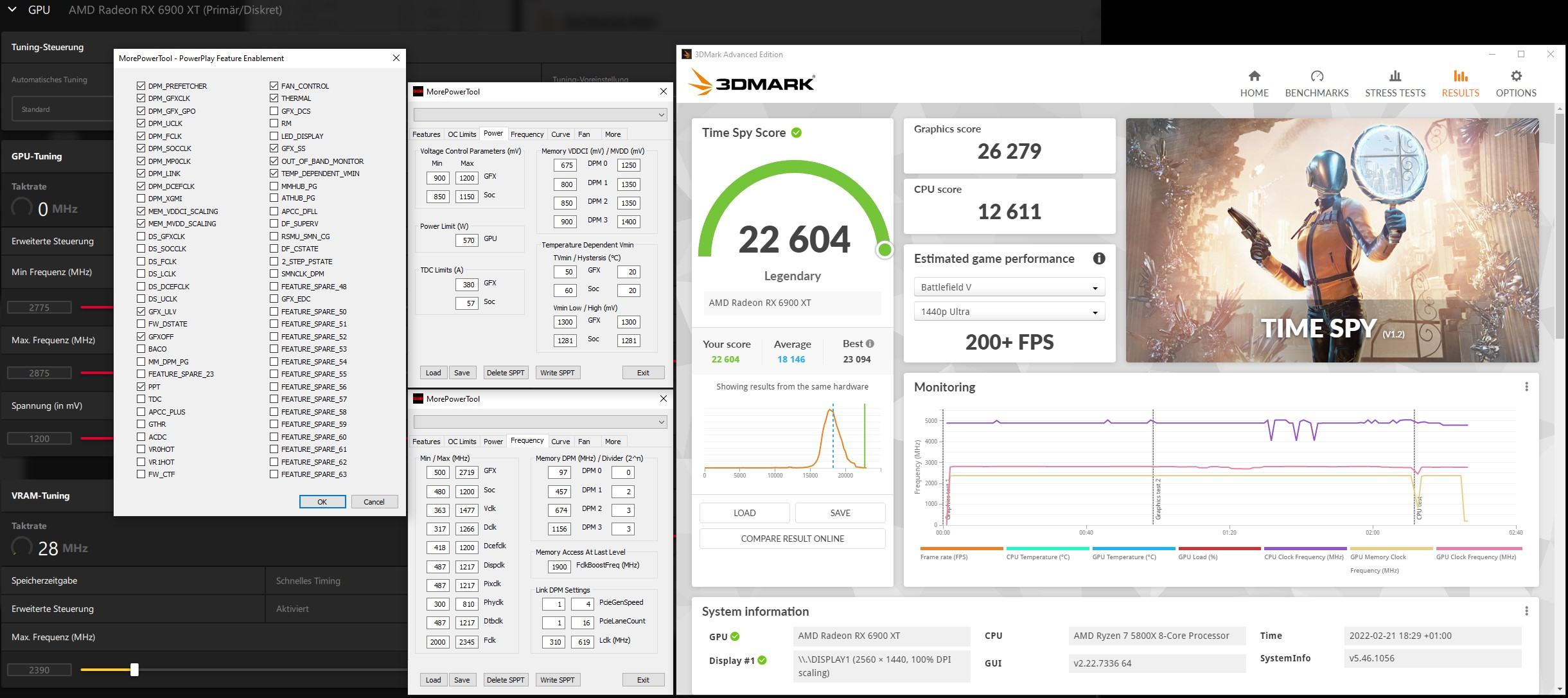

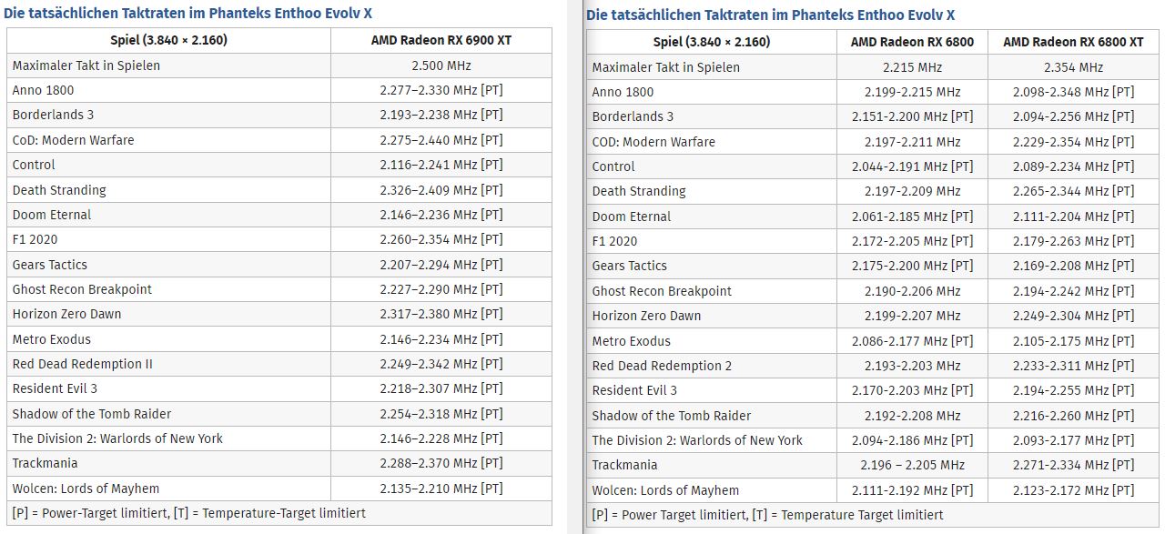

Auch gelesen, dass in der Tests selbst mit 2800 MHz läuft die Karte stabil, wird aber von Powerlimit warum auch immer, abgebremst.
Ist das vielleicht der Grund, dass diese Stabilität obig erwähnten Frequenzen nur bei geringer Last gegeben ist ?
Nur genial die Werte 😏

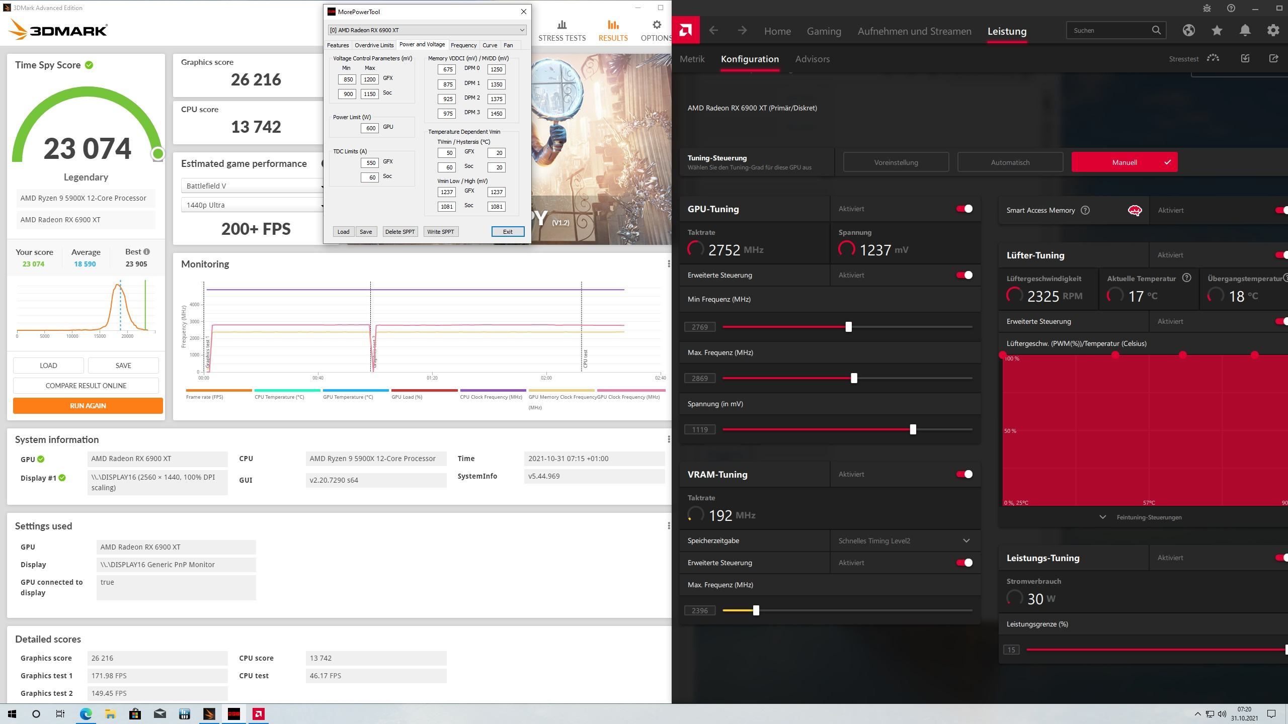

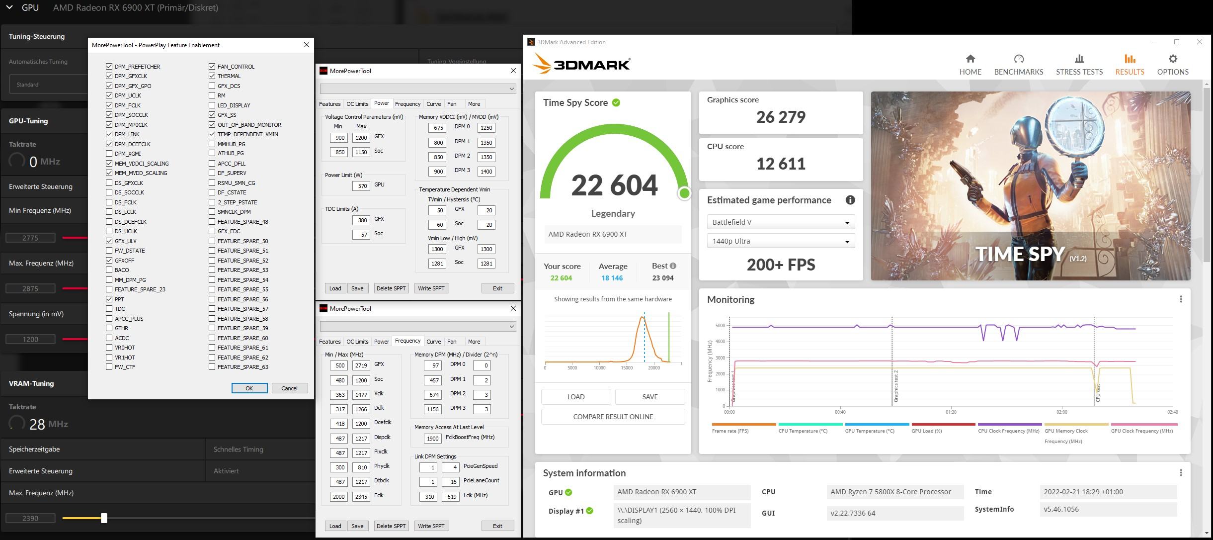

Um eff.>2800MHz in Timespy zu schaffen muss jede 6900 XTX(H) schon mit deutlich mehr Watt+Volt betrieben werden, als vom Hersteller bereitgestellt, ... geht dann nur mit MPT und vorzugsweise h2o+LM.(x)
(x) bei soviel W wird der Hotspot ganz schnell zu warm ohne ...
(im Bsp. ne Strixx@Fullcover, .. net wundern über den hohen Vramtakt@LC-Bios)

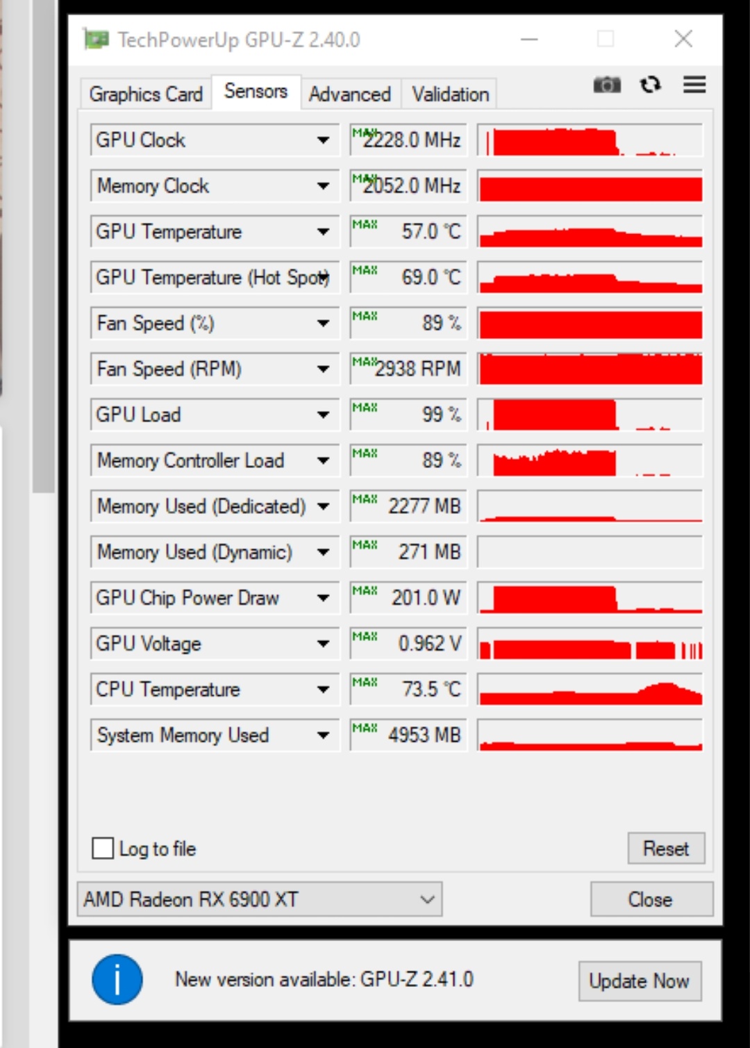

Ja,TS läuft durch,bringt aber nix:-) Ist iwi wie Offset-UV bei OC,zwischendurch sinds immer mal wieder 10-20W weniger als "normal"im Benchmark springt aber immer wieder auf 200W, hängt dann genauso im Powerlimit.. Vom Score auch das gleiche wie einfach so im Stockbetrieb.. Sind auch nur 25mV UV was der Treiber da versucht umzusetzen...GerryB schrieb:Ist Deine 6800 so stabil, das auch ein AutoUV im TS durchkommen würde?
Wirklich Energiesenkung war das nicht:-)
