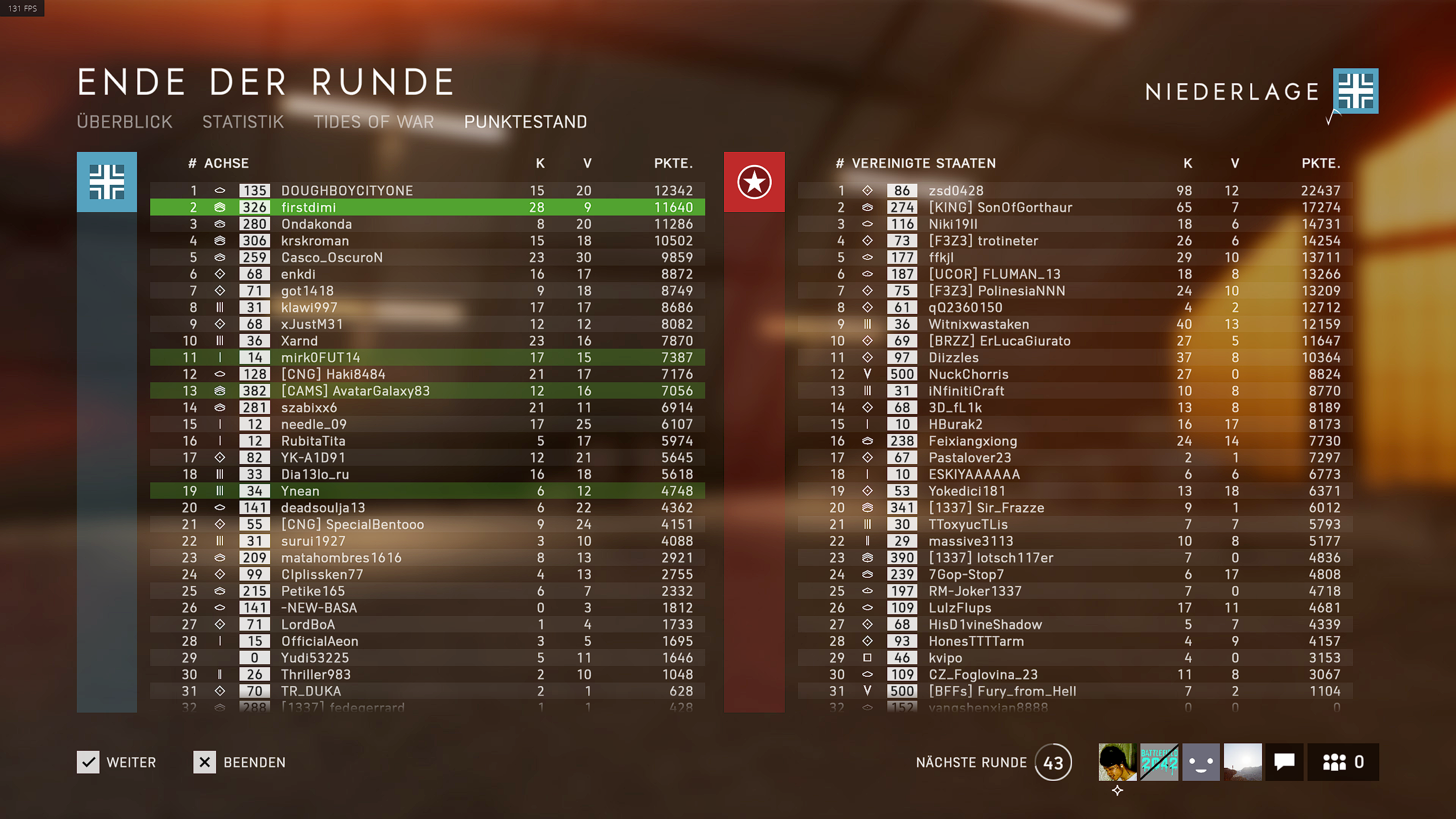

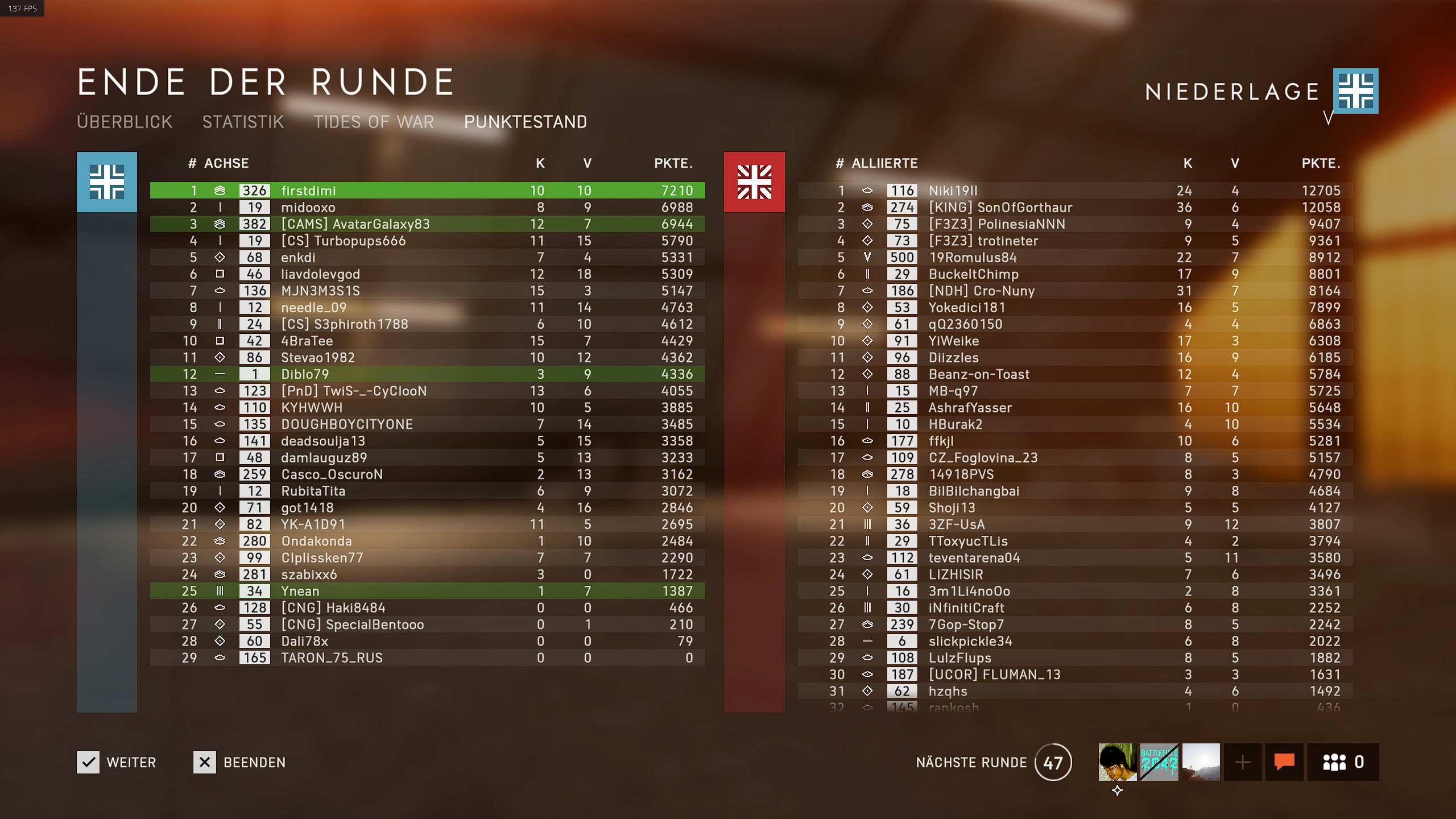

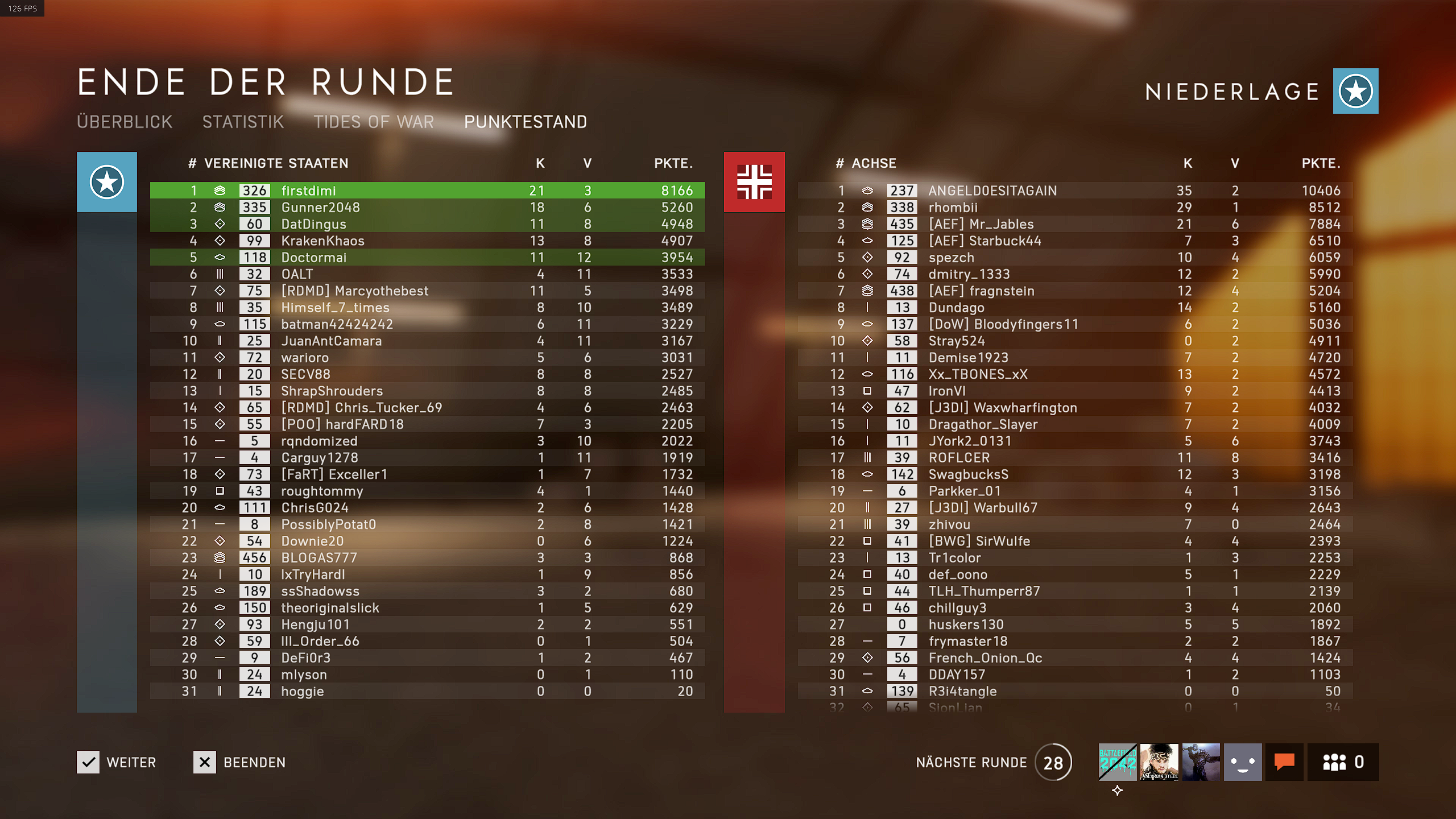

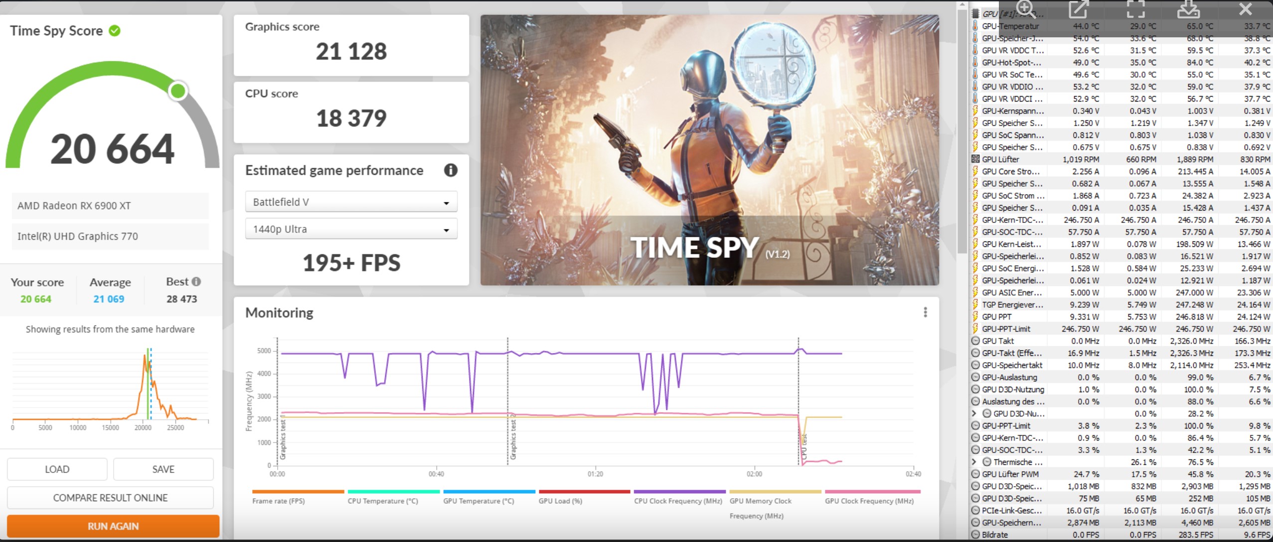

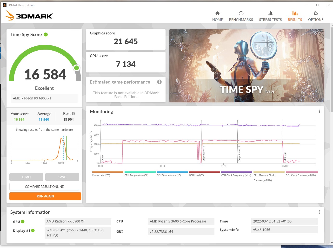

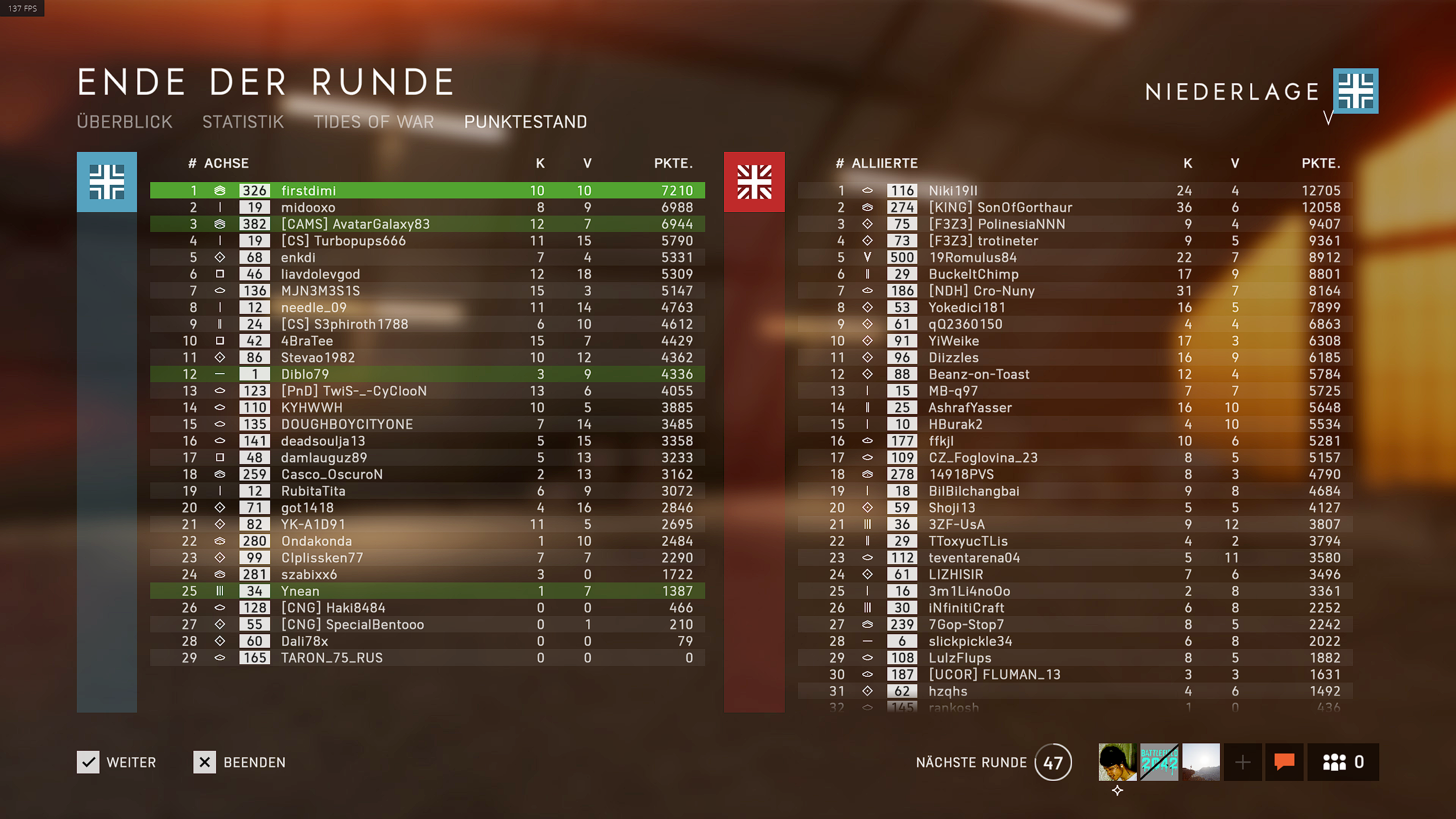

So, meine gestrige Ergebnisse aus dem Spiel müssen auch noch geduldet werden, zugegeben es wimmelte so von noobs.

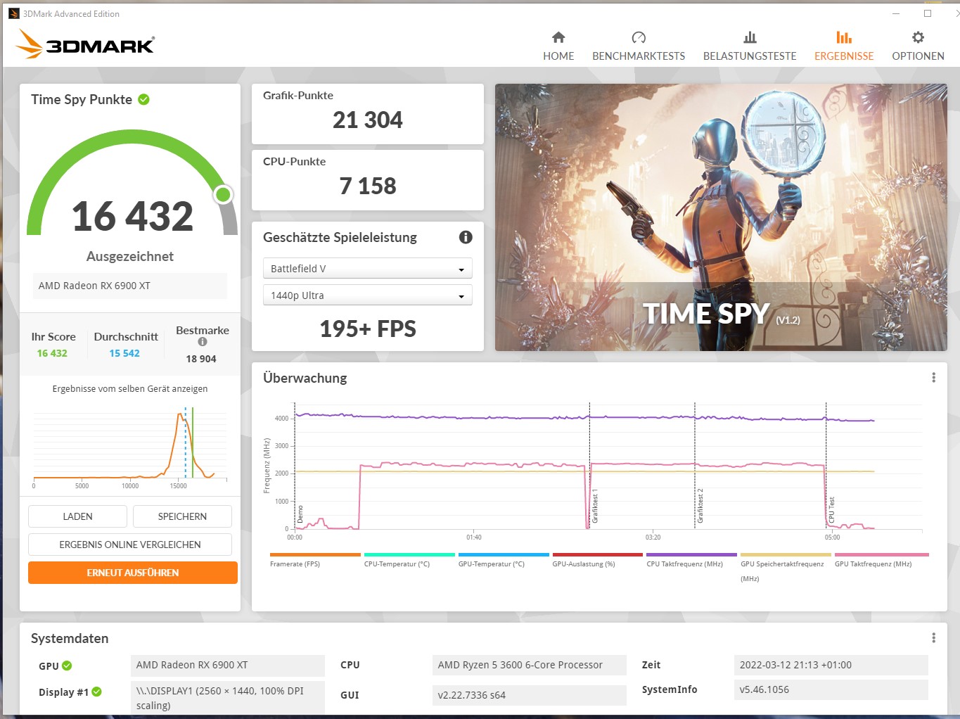

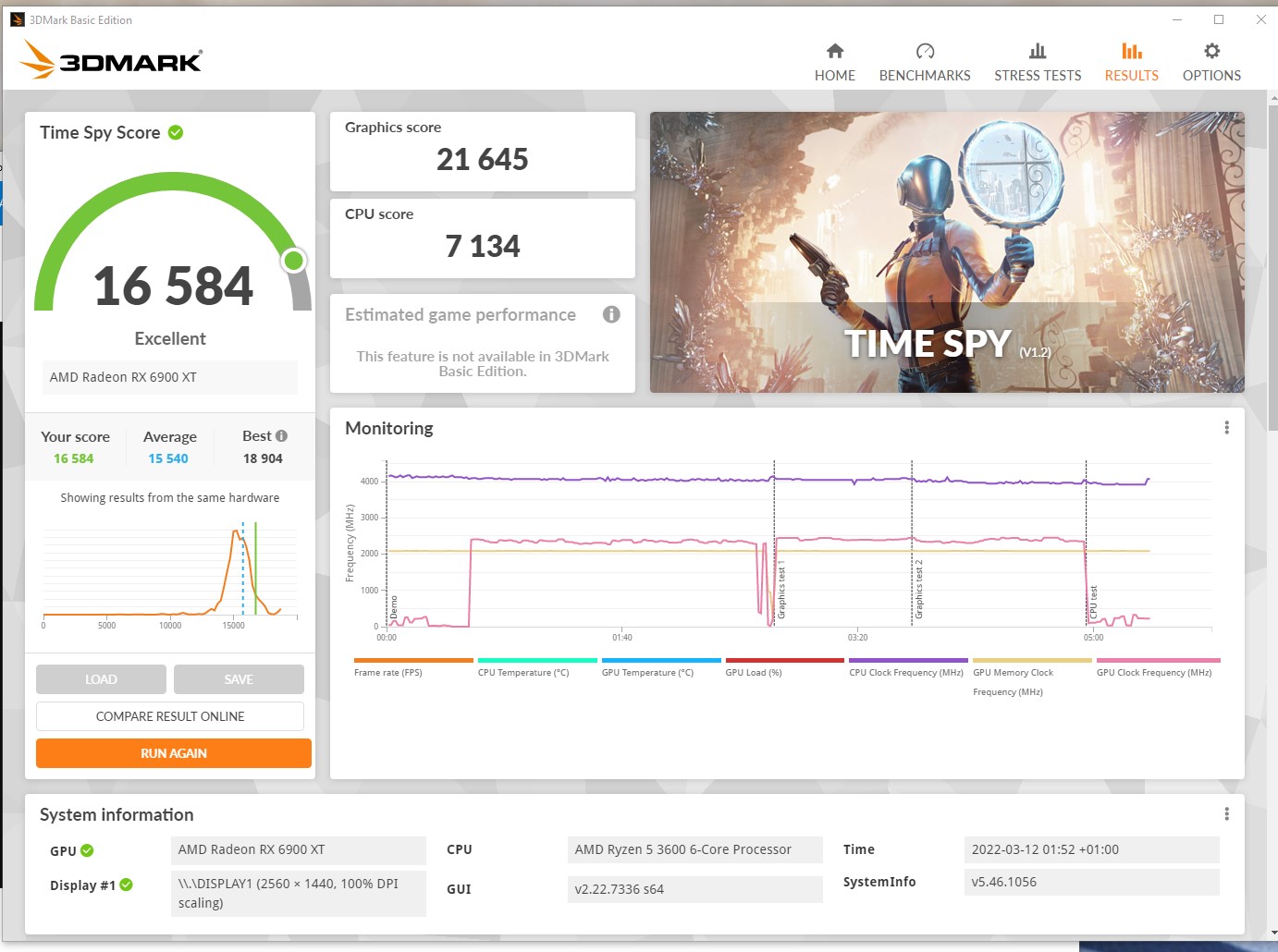

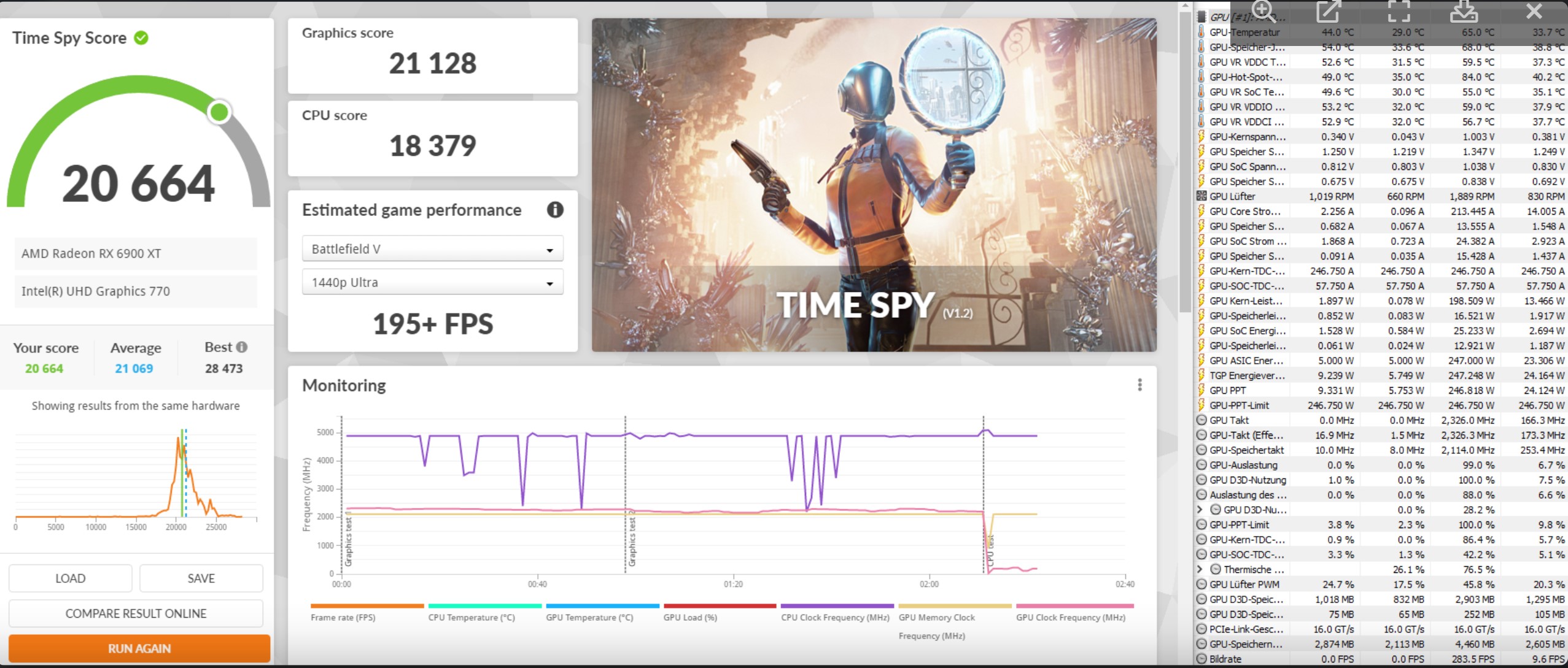

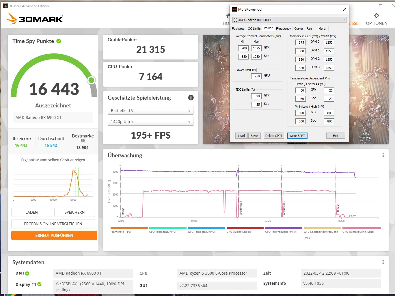

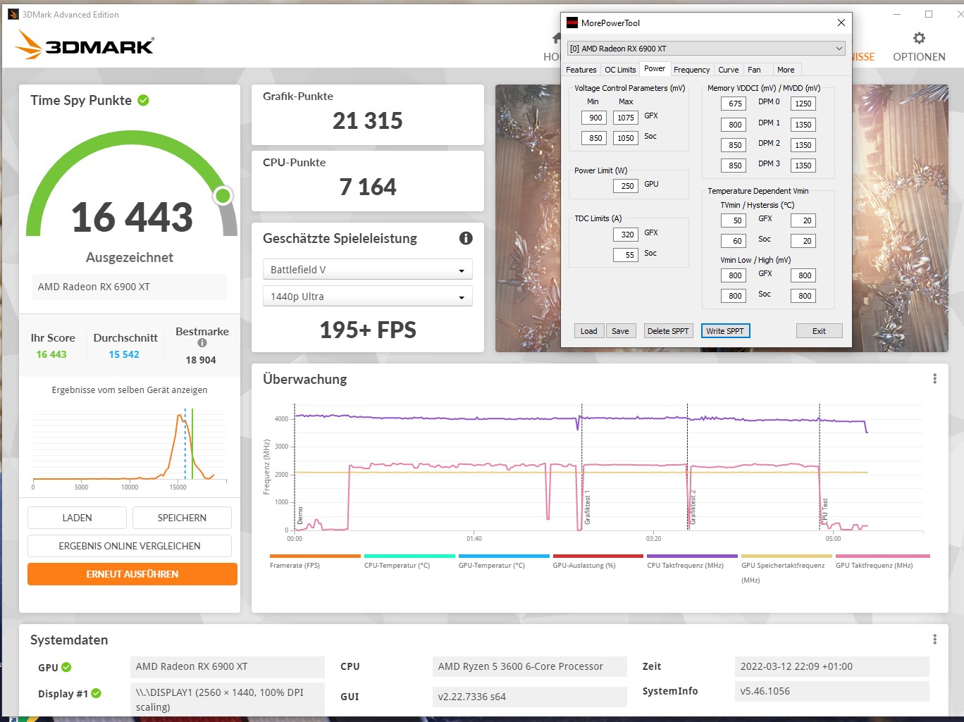

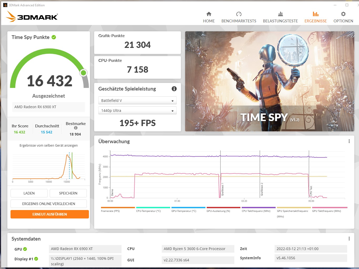

Wollte noch mal die Karte vom OC den Hebel auf Silent und mit vom @dman vorgeschlagenen 1075mV und 1050mV soc/278W versuchen. Hat sich herausgestellt, dass die genannte Werte, glaube auch Werkswerte sind.
Jetzt habe ich bei "Silent" etwas weniger an Powerlimit und nur minimal schlechteren TimeSpy Ergebnis, also sind wir am Scheitel angelangt, wo nix mehr geht und die Werkseinstellungen auch die einzig richtige sind.
Irgend Idee, Rat? Da der Overlay ständig an eingestellten powerlimit kratzte, glaube ich nicht, dass ohne den zu vergrössern, keine Sinn macht Frequenzwerte der GPU zu ändern.

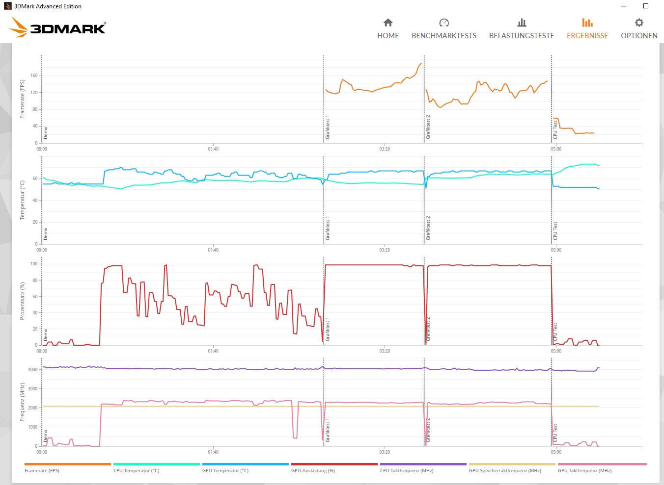

Nebenbei...habe mir doch die 3D Mark Vollversion geholt, es steht auch bei mir 200FPS+. Mag sein, dass das übertriebener Wert ist, aber laut anderen Aussagen ist etwas an meinen knappen 100 Frames ohne RT etwas faul, habe alles probiert.
Noch zum Overlay...während alle TimeSpy Teilen liefen, kam meine CPU nicht über 40%, aber das ist nicht möglich...

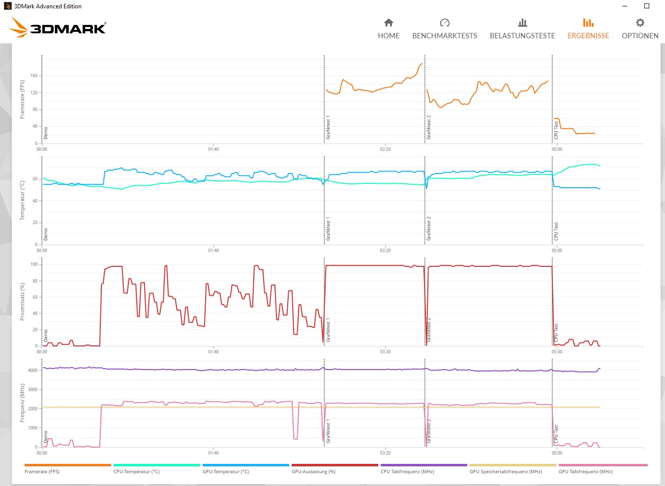

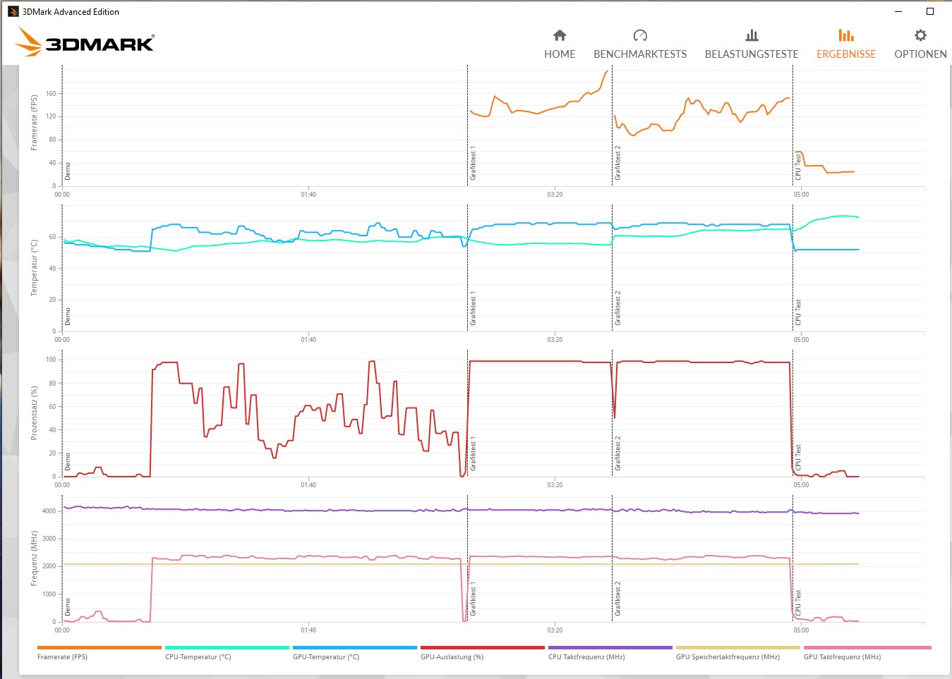

40% ist nur ein dumb overall Wert für 12 Threads
Wenn die wichtigsten Threads schon bei 90...100% laufen = Ende Fahnenstange. (TS ist net MT optimiert wie der TSE)

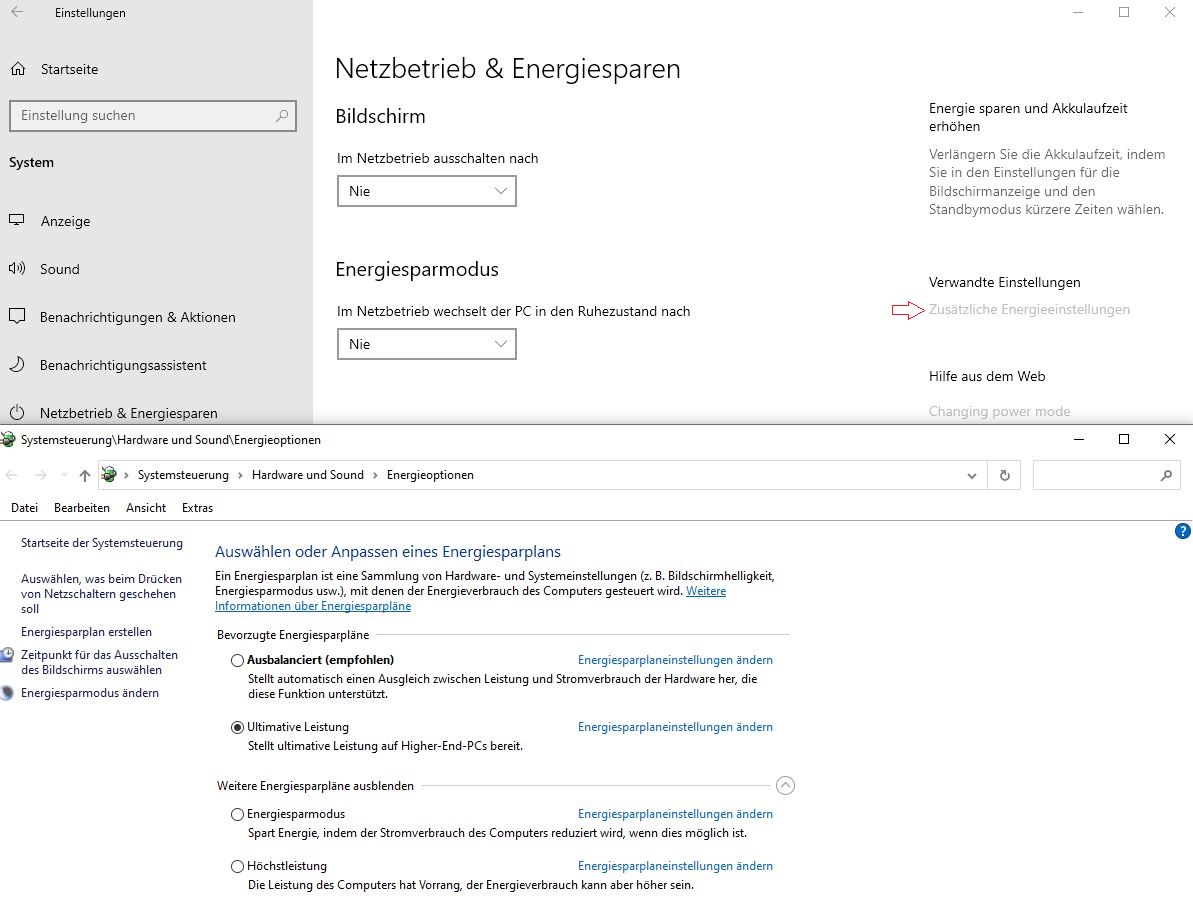

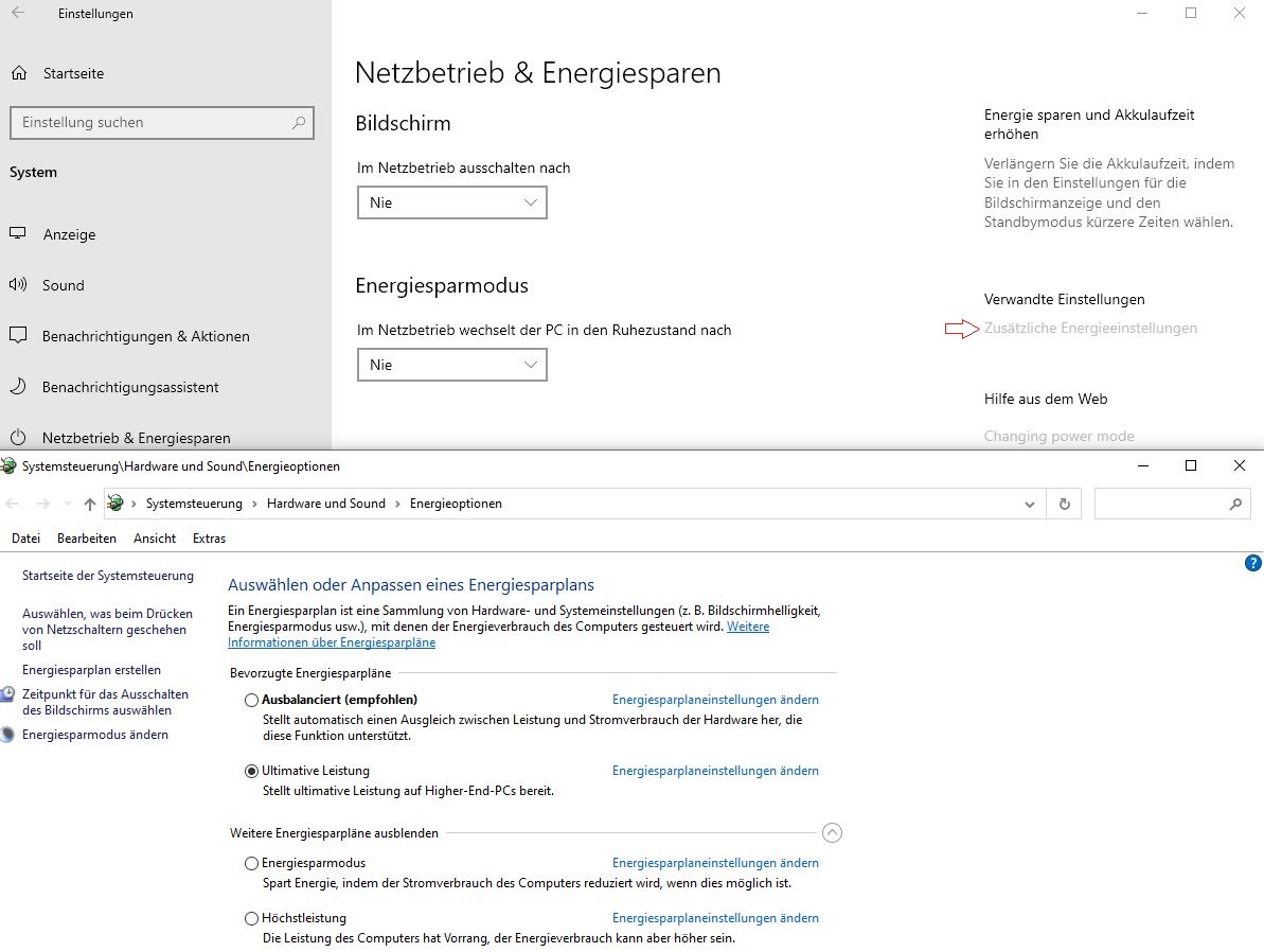

Ist der W10 Energiesparplan auf Ultimate?

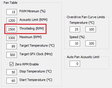

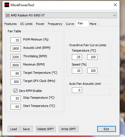

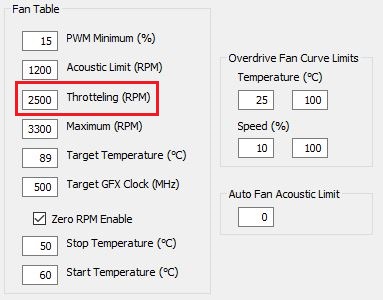

GPU = 70°C ist schon relativ viel, weiss net ob die Powercolor ala XFX bei 95°C Hotspot den Lüfter anders steuert.

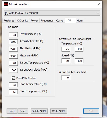

Würde mal im MPT Reiter Fan den Wert von Lüfter Throttle auf mehr RPM anheben und beim Benchen die Seitenwand auf machen.

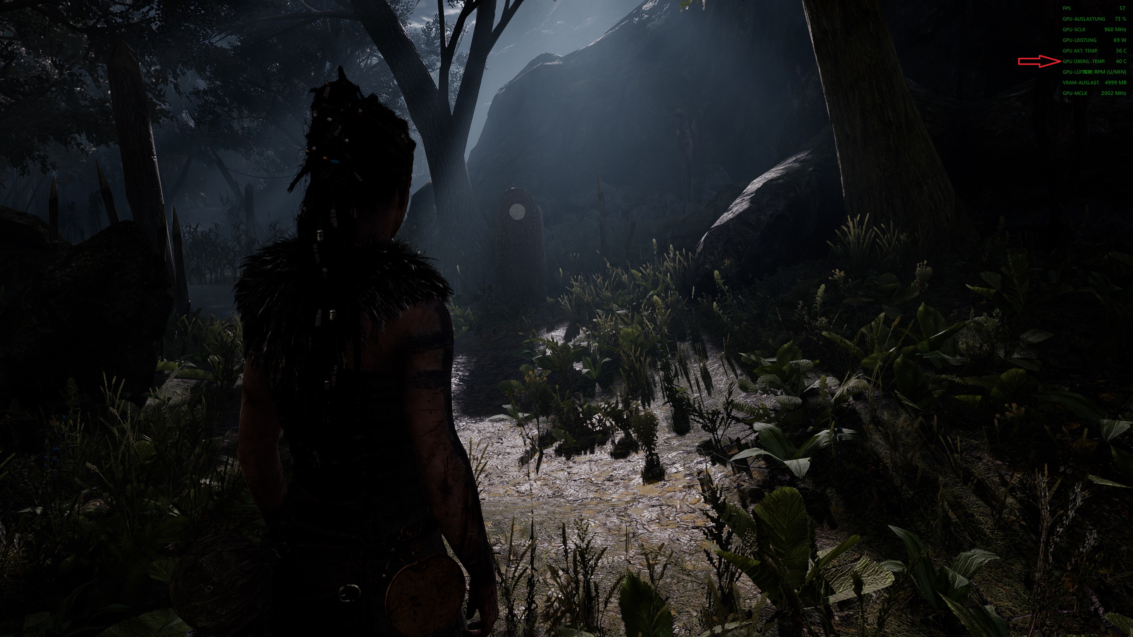

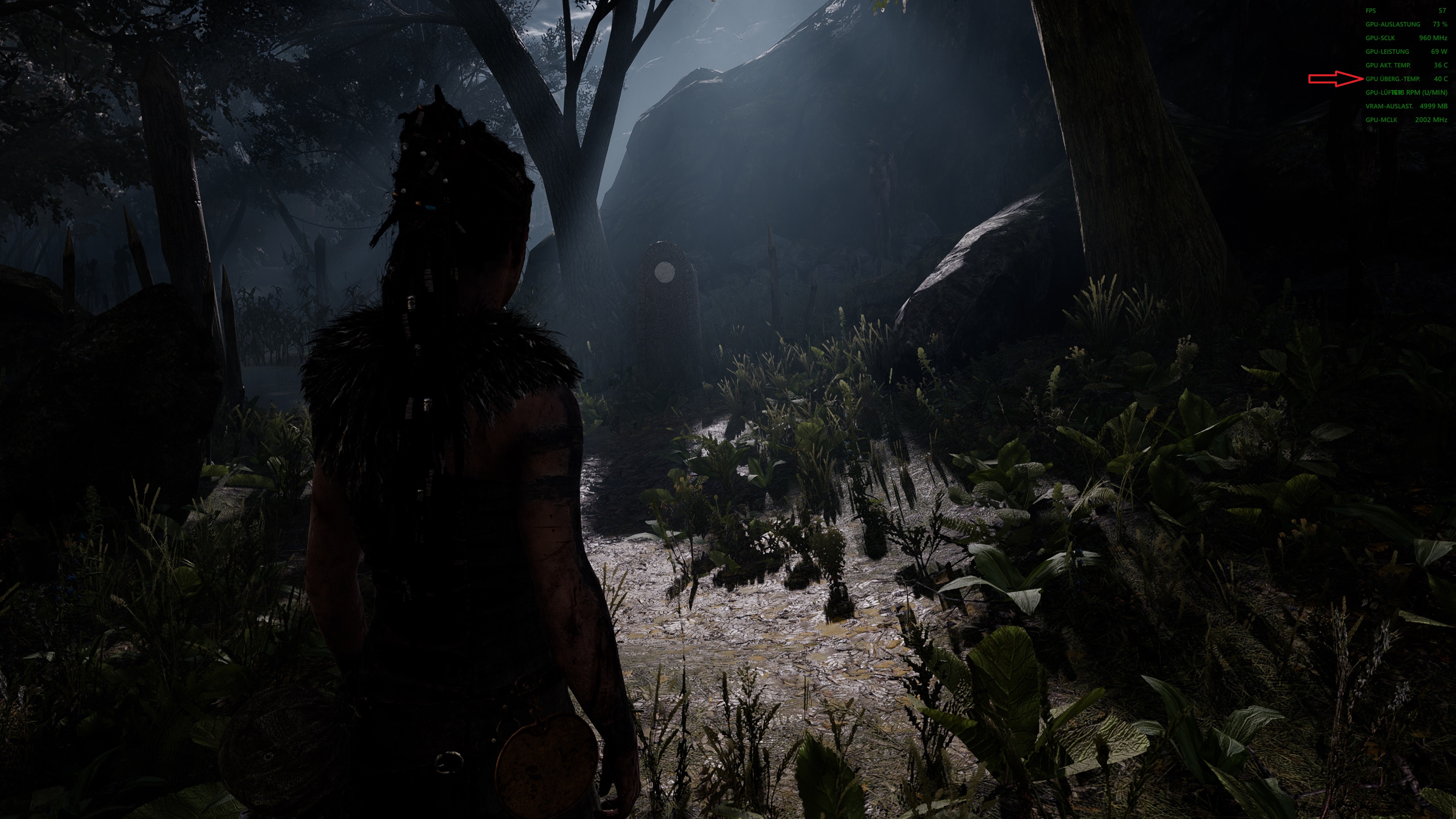

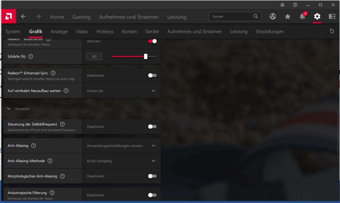

SHARPEN ist ein zusätzlicher Filter und kann u.U. zu krisselig sein. Evtl. in Game XYZ=off lassen.
Kann sein, das die Einstellung net nur Global sondern auch schon im Gameprofil gespeichert ist.
Bei mir sah BF5 ohne Sharpen normal aus.
CPU auslastung hat nix zu sagen... 6Kerner mit smt kann ab 8,leckmich% im limit sein, im CPU Test wars aber bischen mehr denk ich mal..
Scheiße, bin ich bei 250W, läuft stabil den Test und die Werte etwas besser...was nun ?

Firstdim schrieb:
Hab grad eure Beiträge gelesen..
und, mal beide Sachen gecheckt ?
Throttle ruhig auf 3000 RPM anheben. "write" und PC neu starten net vergessen.
Im WM kann man u.U. auch noch weniger als die 1075mV vom MPT nehmen. 1050...1043...1037...1032...1025 ?
(das verschiebt nur die Kurve zusätzlich)
btw.
Ansonsten ist der Score net schlecht für die Watt.
Mehr bekommst Du vermutlich 24/7 auch net weggelüftet.

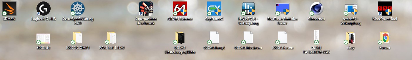

Jungs bin etwa durcheinander und mit latein am Ende, vielleicht Panik.
Welche der Programmen in Screenshoot meiner Desktop, kann ich am besten die Hotspot-Temps ablesen, am besten aber wenn die Werte danach abrufbar wären.

Warum soll ich so einstellen, dass der PC niemals in Standby geht ?

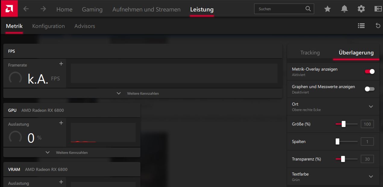

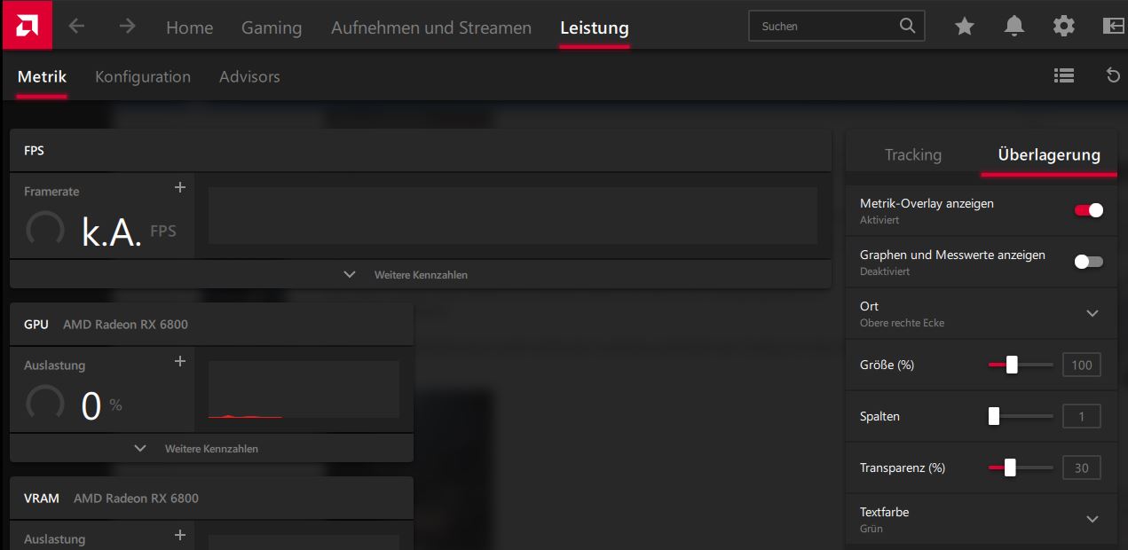

Das AMD Overlay zeigt einmal GPU aktuelle Temp und auch GPU Übergangstemp an.
Übergang = Hotspot
Wenn man im Fenstermodus spielt dürfte der Screenshot jederzeit das Overlay mit drin haben.
(kann sein, das dann die Fps fehlen, die sind wohl nur bei randlos Vollbild korrekt)
Falls Du in einer großen Auflösung spielst, ist es sinnvoll die Größe vom Overlay auf 100% zu nehmen.

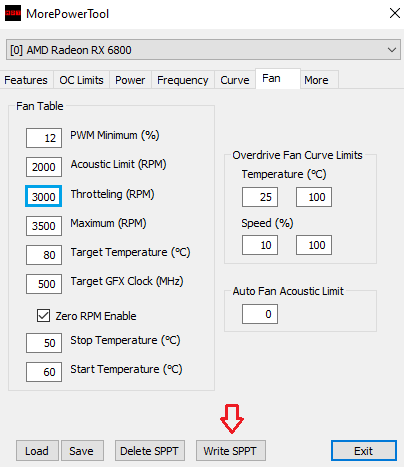

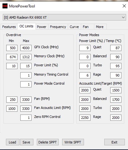

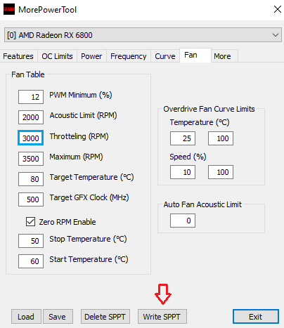

Wenn Du im MPT änderst muss unbedingt "write" erfolgen damit es in die Registry geschrieben wird und die Registry wird erst beim PC Neustart neu geladen. (alternativ "gänge" mit dem CRU-Tool restart, aber net immer safe)
Änderungen im Wattman(Treiberpaneel) erfordern keinen Neustart. Dort wird nur oben Rechts auf Änderungen übernehmen geklickt.

Ok, da ich nur mit "write" in Registry geschrieben habe, da ich aber kein Neustart gestratet habe ist die ganze Messung für die Tonne. Versuche also noch mal.

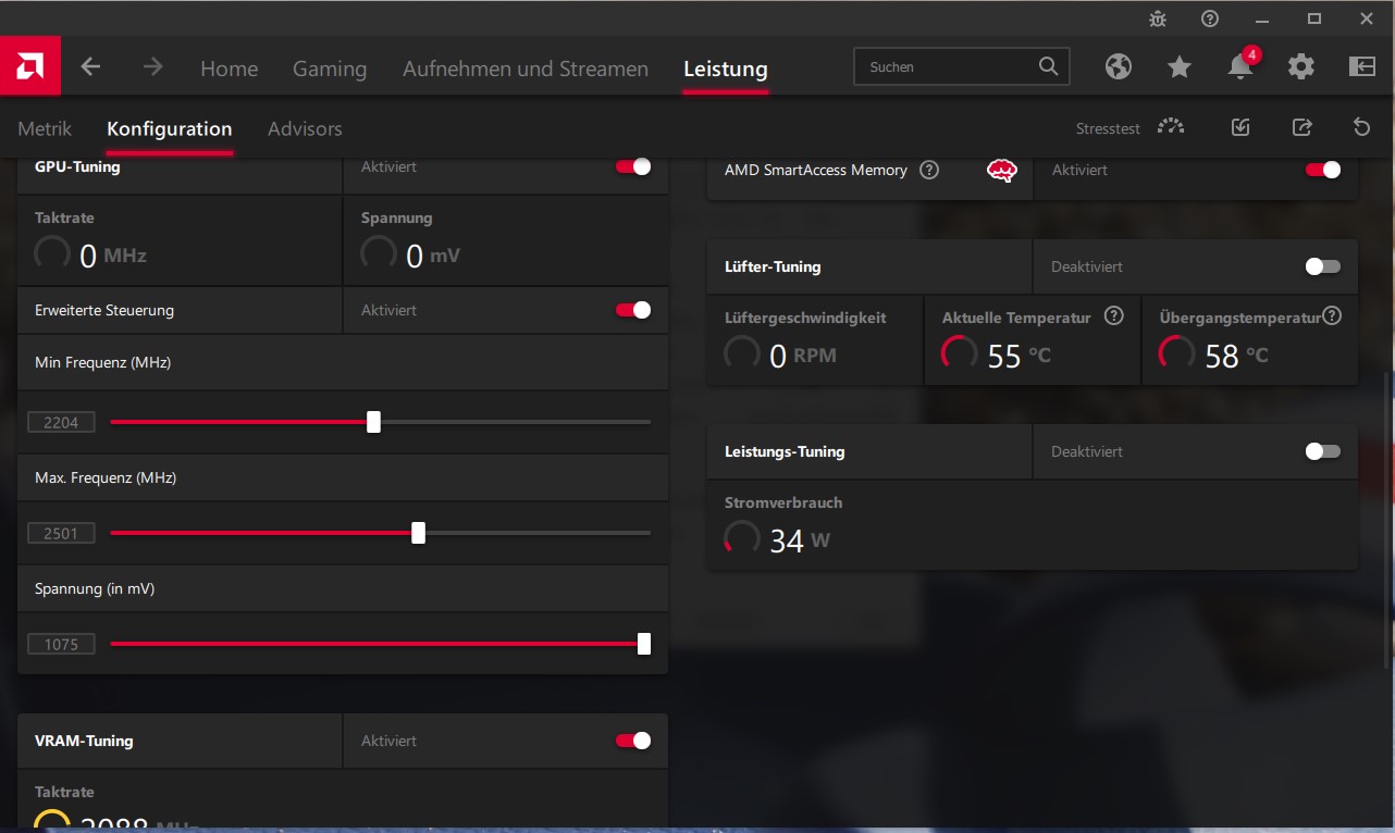

Wie erklärt man das, dass man parallel Werte im Radeons Wattman hat und im entsprechenden Hilfstool wie zb bei mir MPT ? Da funktioniert die Karte mit der MPT Werten, wahrscheinlich so lange ich am Wattman nichts einfasse oder ?
Die Volt im Wattman sind keine "echten" Volt!
(hat nur was mit der Kurve zu tun)

Ja, aber in der Radeon Software gibt es eine Ebene für OC, habe sogar auf Youtube gesehen wie das funktioniert, aber ok, jetzt ist mir klar, man muss die erst einschalten, genauso wie den MTP, Gefahr, dass die beide parallel laufen und sich in die Quere kommen besteht nicht.
jetzt starte noch mal mit 250W, bestimmt sackt der ab...
YT ist meist Kinderkacke ohne richtigen Härtetest, ... da wollen die Leute in "light" Games gerne mal mit
Untervolten angeben.
Deswegen habe ich ja oben gesagt, schrittweise 1050mV und weniger im WM testen.(bei 1075mV im MPT)

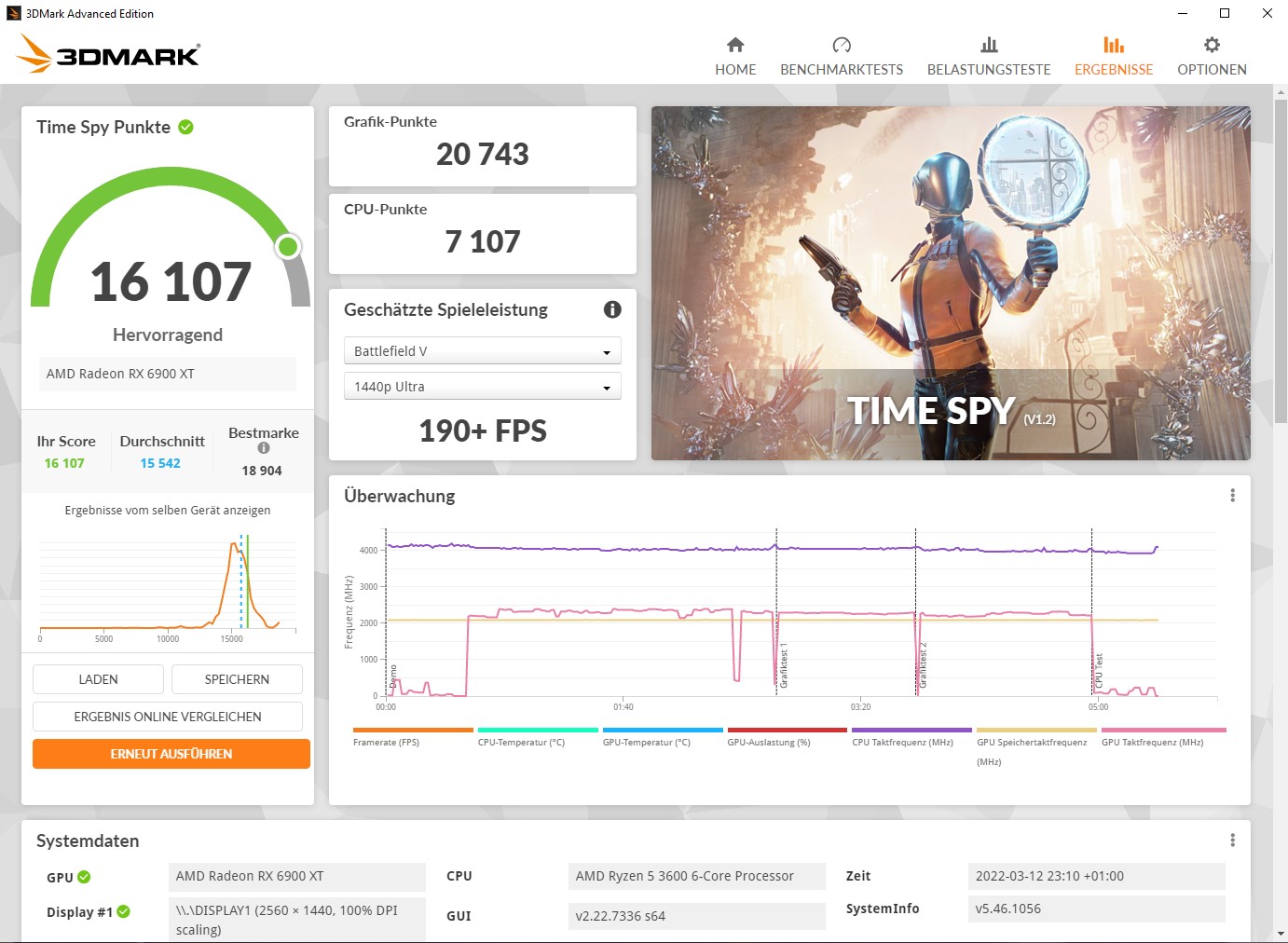

Die gleiche Werte nach Neustart, etwas schlechter, dennoch 250W. Die Hotspots Temps bis 82° ansonsten um 60°, denke ist ok. Keine Ahnung, wo ich ablesen kann die Drehzale der Lüfter.
Sollte irgend Versuch noch starten, was raten mir die Profis ?
Die Watt reichen doch für Dein kleines NT.
Kannst jetzt nur noch am Untervolten im Wattman arbeiten.
Mit 250W nur 550 Punkte weniger sind bei 100Fps dann nur etwa 2,5Fps! (vs. vorher 278W?)
100/21300*20750=97,5fps
btw.
Im TS immer die Demo mitlaufen zu lassen, heizt die Graka nur unnötig auf.
Du kannst doch so einstellen, das nur die Tests genommen werden.

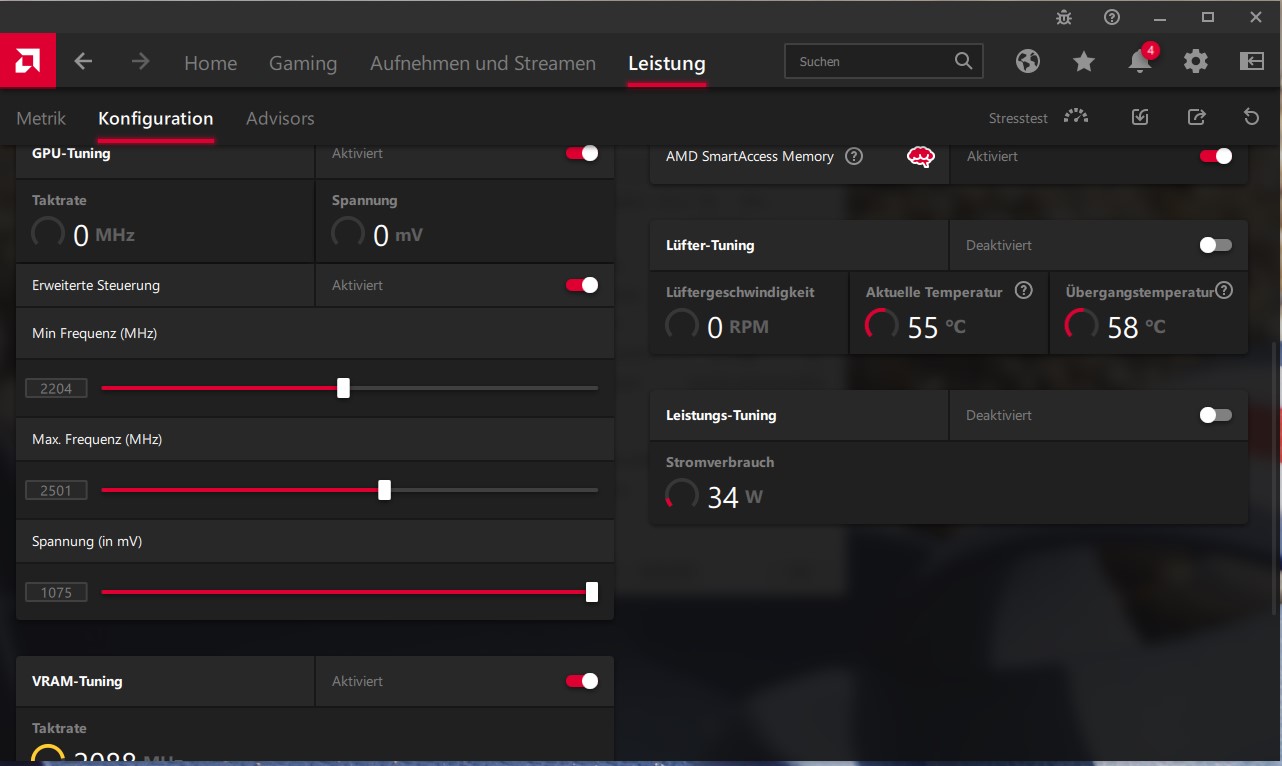

Ja, versuch mal im Radeon Wattman 1050mV.
Dann hinterher den maxTakt erhöhen. +25MHz Steps bis zum Crash und dann 10MHz weniger
Den zugehörigen minTakt auch anheben auf maxTakt - 100MHz.
Das kostet halt etwas Zeit, um immer wieder den TS zu testen, aber relativ safe für 24/7.
Solange man keine Games mit RT=on spielt sollte es stabil sein.
Reaktionen: Firstdim

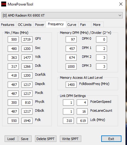

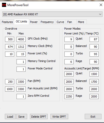

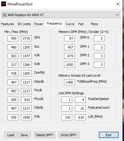

@GerryB Du schreibst ständig, dass ich das bei Wattman einstellen soll, da verstehe ich dich auch klar, welche Werte das sind, da nur paar Regler. Was aber, wenn ich mit dem MPT das machen wurde und was bringt mir das ?
Wenn MPT, dann welche von allen Werten sind das im Screenshoot ?
