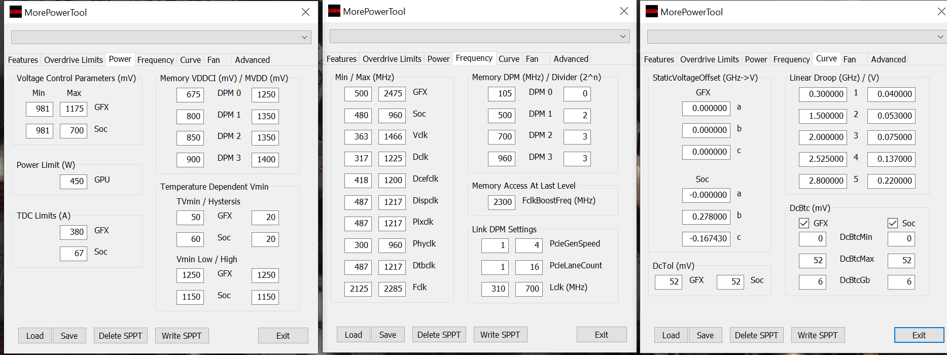

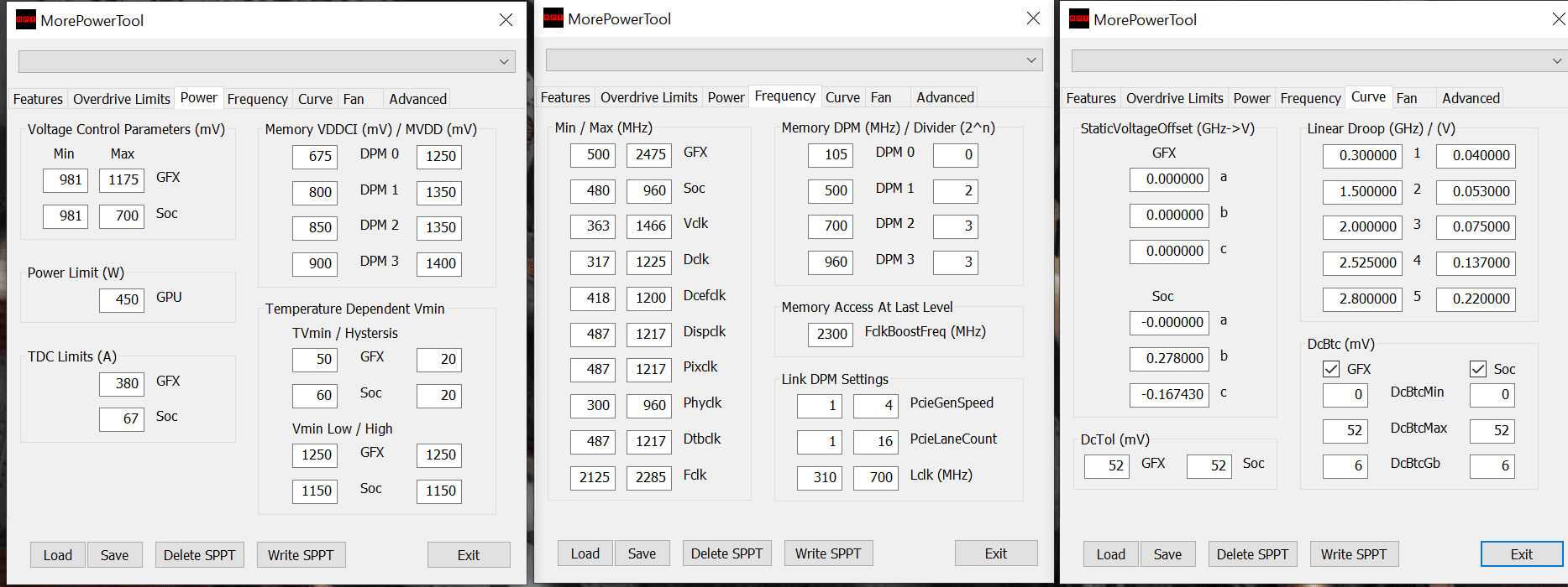

Andybuc@h2o hat glaube ich, nur MPT/TDV benutzt.
(die hohen Volts sind aber dann wirklich net mehr für 24/7 brauchbar)
Weiß jetzt net, ob Er ein XT-Bios lädt und kritische Takte und Volts auf den normalen nonXT-Wert zurückschreibt.
(XT-Bios ändert evtl. die real brauchbaren Watt in der PPT)
Und die Highscorer nehmen wohl auch nur kleine Monitorauflösungen.
... probieren, obs @1080p oder 720p ein paar Points mehr gibt
(net vergessen ds in FeatureControl auszumachen beim Benchen)

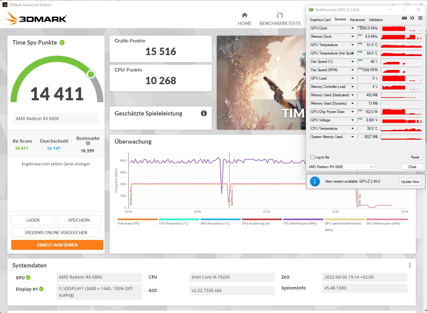

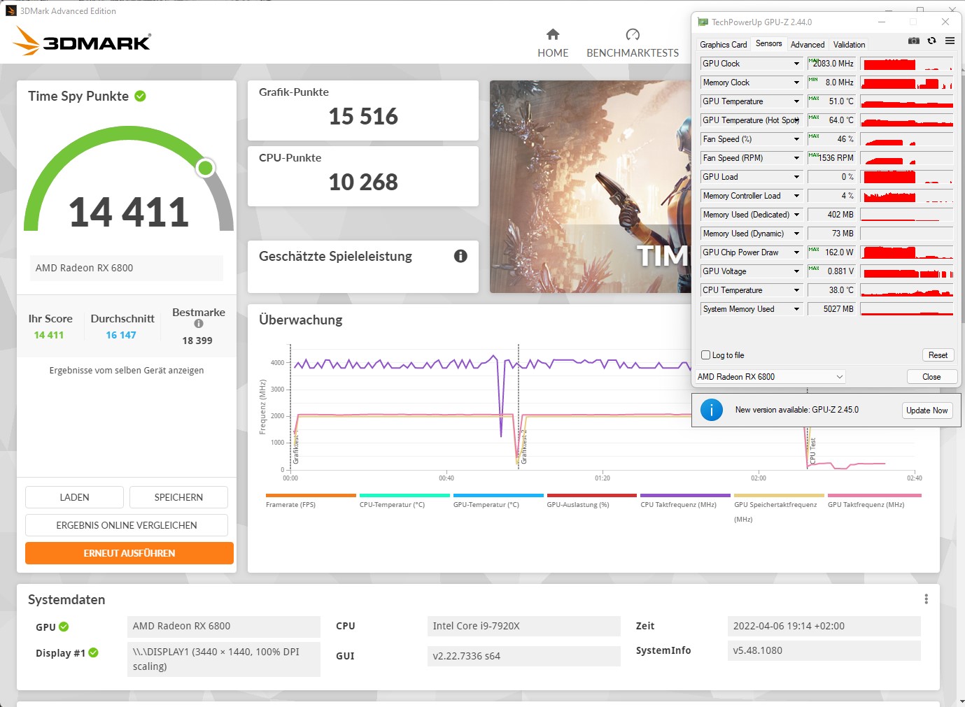

PCGH/HWL usw geben die RX 6800 (Time Spy) mit einem Grafik Score von ~15000P an. Im Netz sind es im Schnitt 15500P. Quick and dirty mit dem AB uv um das Ergebnis zu simulieren. Anders als bei Nvidia gibt GPU-Z nur die Chip-Power aus. Wieviel muß man da draufrechnen?
https://www.3dmark.com/spy/27413923
Das Draufpacken für den Rest wird net ganz linear sein, würde mal denken so von 10% bis 13%.
Bei Dir haben Lüfter+Spawas (+DP) kaum Was zu tun, also 10% (in WQHD).
162 x 1,1=178W
(mit 4k wirds vermutlich auch noch 1% mehr sein als in WQHD wg. der mehr V auf dem Displayport@5,4x4 Gbps)
hatte mal bei Navi irgendwo gelesen, das im Idealfall nur 5% Verlust bei den Spawas auftreten
ne richtig heiße Kiste>500W (6900XTXH@4k) wird Das dann wohl net mehr schaffen
btw.
weiss jetzt net wie Deine Regelung beim Lüfter funzt, bei meiner MSi bezieht sich die Temp. auf die GPU-Edge
während bei XFX immer der Hotspot genommen wird
konnte mit MPT den minPWM-Wert auf 12% runtersetzen und im Wattman dann die niedrigste Kurve einstellen
(ist für 24/7 gamen@chill)
Mein PCB bleibt also 24/7<40°C, da werde ich kaum die ominösen "Boardverluste auf Leiterbahnen" in ner relevanten
Größenordnung haben. (Vram+SOC ist natürlich auch UVtet=33W, von da gibts auch kaum zusätzlich Wärme)
Reaktionen: DaHell63

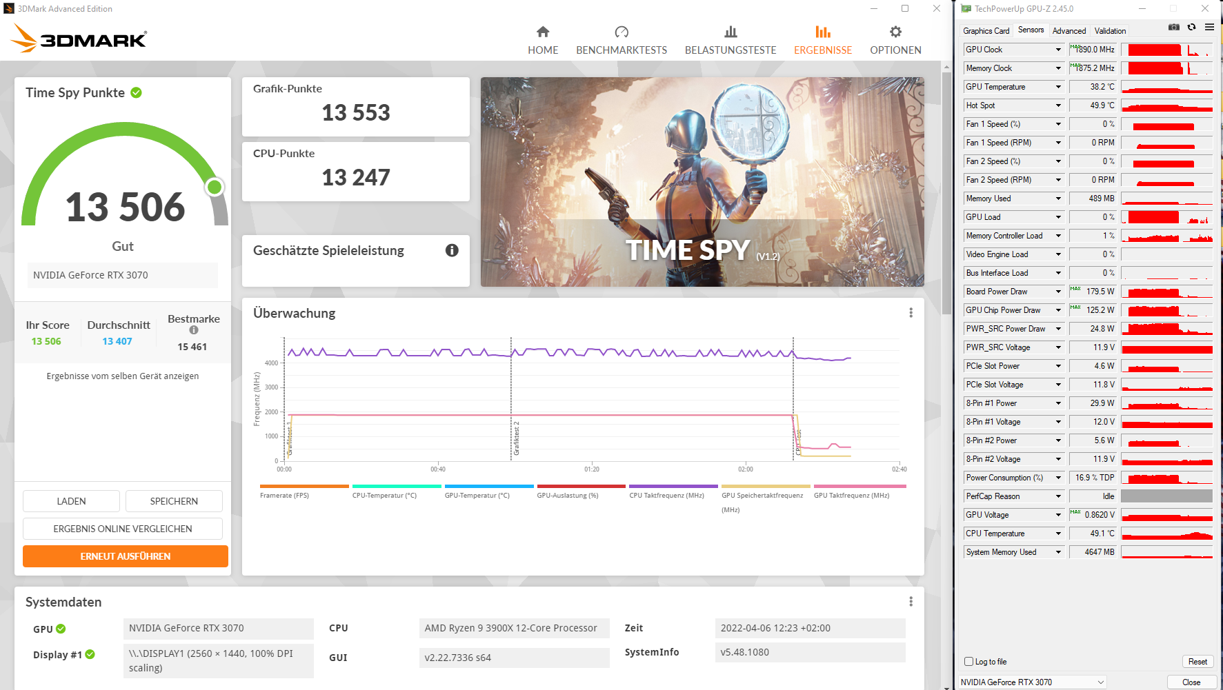

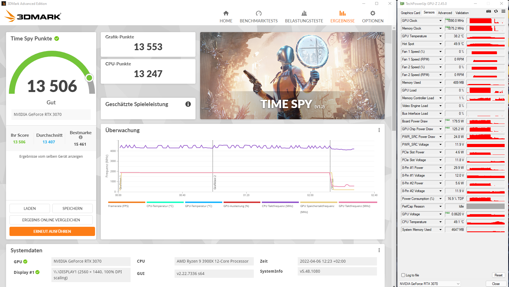

Also könnte man grob sagen....die Leistung einer stock RX 6800 in 1440p mit ~180W?
Das wäre dann ähnlich wie bei der RX 3070. Stockleistung bei ~180W. Nur eben mit Leistungsvorteilen der RX 6800 :D
Reaktionen: GerryB
Vllt. mal zusätzlich im TSE vergleichen? (der normale TS soll ja NV net so gut liegen)
Reaktionen: Tornavida
DaHell63 schrieb:
Bei meiner RX 6800 ändert sich da nicht wirklich was...anders als bei einer RX 6800 XT/RX 6900 XT.
Egal ob HWI, oder im Wattman....mehr wie 1.018V kommt da nicht rüber. Ich hatte beides schon auf 1.1V.
Ohne EVC2 wird das wohl nichts. Sieht man auch an den 2600MHz Ergebnissen wer den EVC2 nutzt.
Hatte mich da mal mit sonic12434wtdsfxt4w-§-w.7 kurzgeschlossen wie ich die 2600MHz erreichen kann. Wird aber nichts, denn der EVC2 ist kein Thema für mich.
Die RX 6800 ist wohl, in dem Lineup, die meist eingebremste Karte 😢
Sogar der RX 6700 XT wird mehr zugestanden.....aber sie rockt trotzdem :D
Ich nutze kein EVC2 . Nur MPT ,wie angemerkt 24/7 nicht nutzbar . Costum WK Pflicht . Die 2600 + Mhz Anzeigen sind nur ganz kurz meistens beim Start von 3dmark oder am Ende des Benchmarks . Max Mhz sind zwischen 2550 - 2560 Mhz . Nutze auch umgeschriebene (MPT) 6800 xt Biose . Am besten gehen die vom selben Hersteller . Umgeschriebene 6900xt bringen in der Regel nicht's .
Reaktionen: GerryB
Nur nach dem TS sollte man nicht urteilen, das spiegelt nicht die Realität im Vergleich der Karten. Was aber Tatsache ist und bleibt, dass die AMD dabei wesentlich genügsamer sind.
Reaktionen: GerryB
Der Vergleich war ja eher mit wieviel Watt man das Ergebnis der jeweilligen stock Karte erreicht. Das sind bei mir bei beiden (RX 6800/RTX 3070) eben sind 180W.
Die Punkte sind da für mich eher irrelevant. Ansonsten könnte ich ja den Port Royal nehmen. Um das Stock Ergebnis einer RTX 3070 zu erreichen benötigt die Kleine gerade mal 160W...da brauche ich mit der RX 6800 garnicht anfangen, wenn ich die Punkte/Watt vergleichen wollte. Da wäre nur interessant wieviel Watt zum stock Ergebnis einer RX 6800 benötigt wird.
TS/TSE nehme ich , neben meinen Spielen, gerne als Belastungstest da die Karten im Gegensatz zu vielen Spielen auch ausgereizt werden.
Allerdings werden die Ergebnisse, die PCGH/HWL/Guru3d usw, dafür immer noch im Netz haben nicht mehr ganz stimmen.
Reaktionen: Andybuc
vermutlich werden einfach bei vielen Reviewern die Scores net mit neuen Treibern korrigiert, so das evtl. nur die
letzte getestete Graka den angegebenen Treiber hat
ob jetzt Manche sogar ohne SAM/rBar testen, who knows
Aber dafür gibts ja die Community im Netz, die Ihre Ergebnisse verlinkt und selber testen ist auch net verkehrt.
