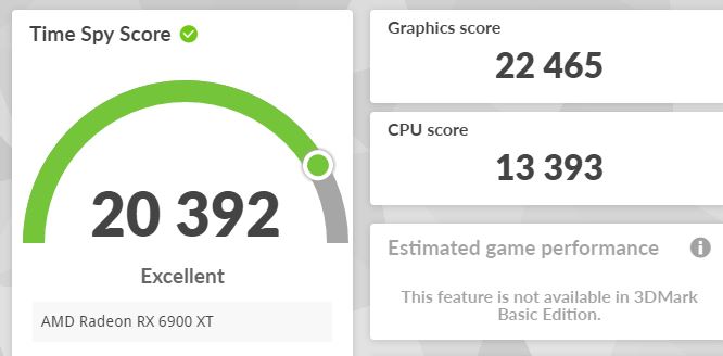

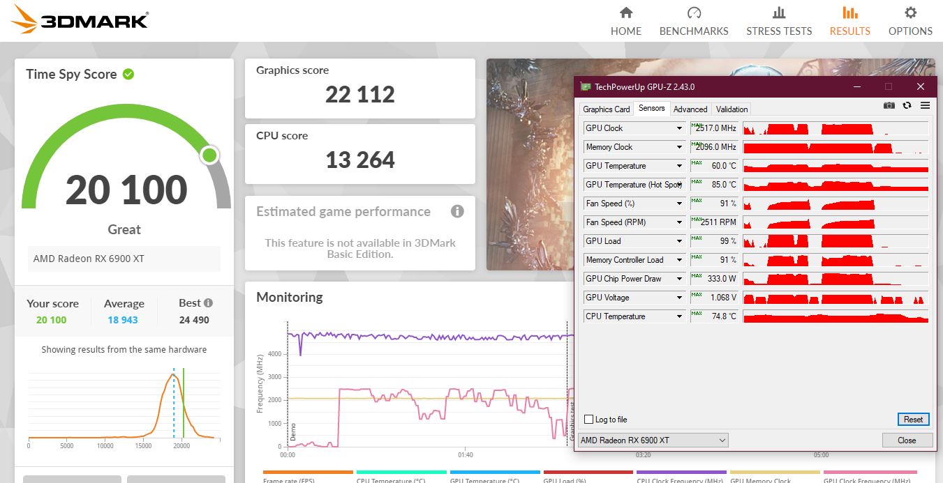

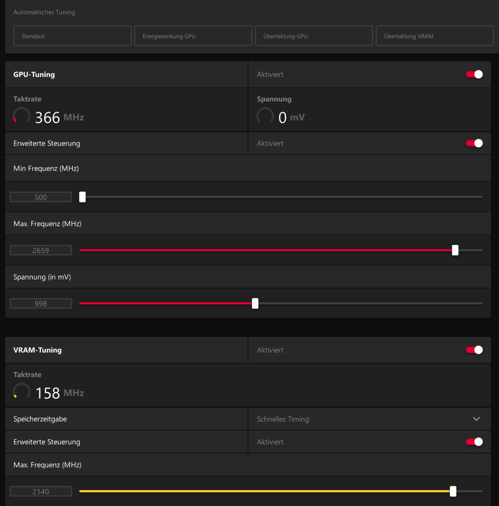

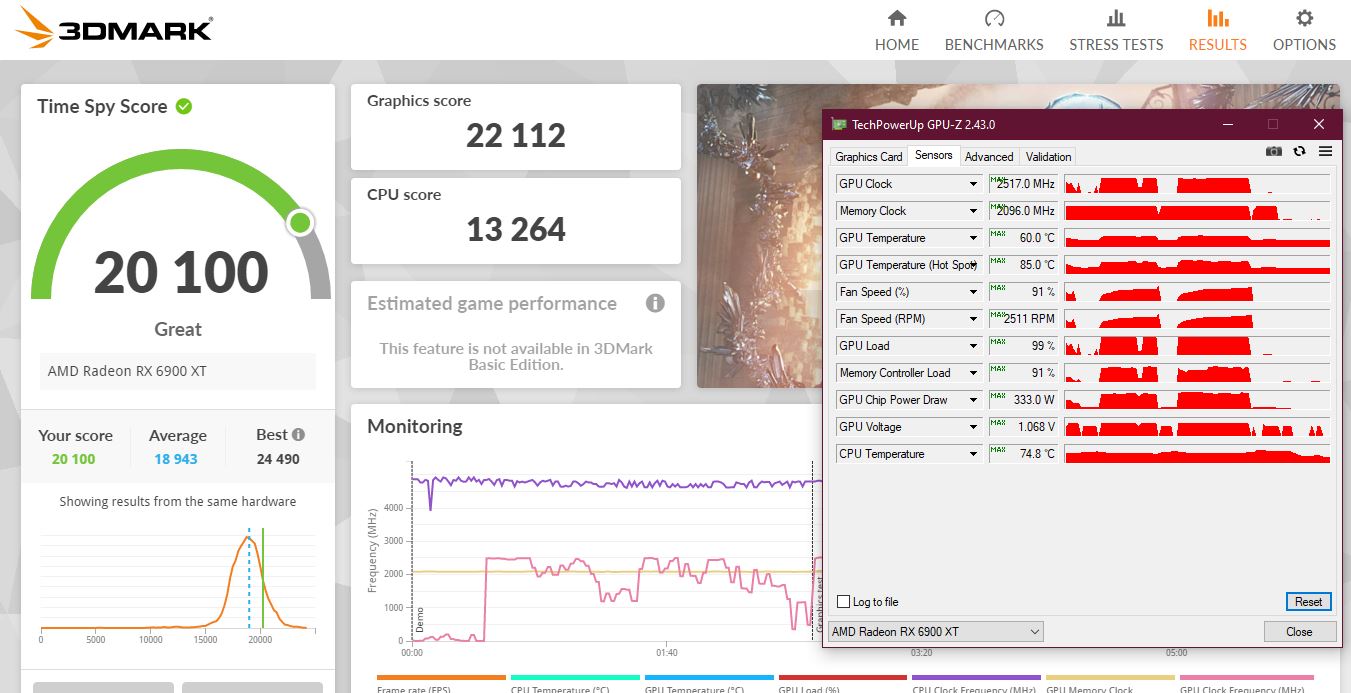

Anbei mal mein Setup, ohne wirklich viel gemacht zu haben, weil mir nicht wichtig genug.
Edit: Bench 2 ist ohne zweiten Monitor und alle Hintergrundprogramme aus die halt so offen sind.
(Bench Wiederholung ohne offene Programme)

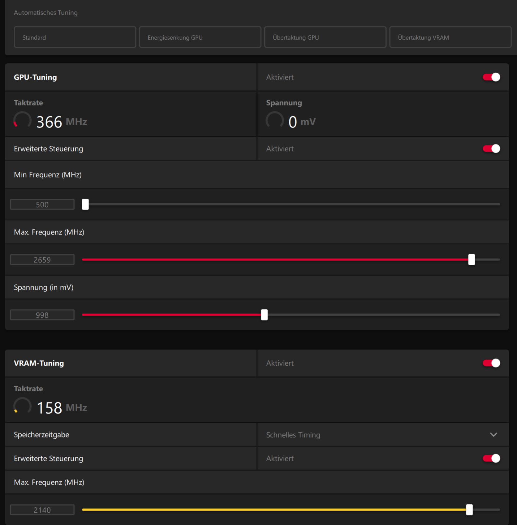

wenigstens mal beim Vram das "SchnelleTiming" aktivieren" !? (bei Speicherzeitgabe)RFB18 schrieb:Anbei mal mein Setup, ohne wirklich viel gemacht zu haben, weil mir nicht wichtig genug.
RFB18
- Dez. 2021
- 1.041
Ist aktiviert, danke. War jetzt aber kein WOW beim Ergebnis.GerryB schrieb:wenigstens mal beim Vram das "SchnelleTiming" aktivieren" !? (bei Speicherzeitgabe)

465-112=353 Points für lau, da würden Andere dafür die Schwiegermutter verkaufen
In Games muss man mal schauen, ... net jedes Game reagiert so gut auf die Timings
edit: Ich habe übrigens ein sehr nette SchwiMu = net zu verkaufen

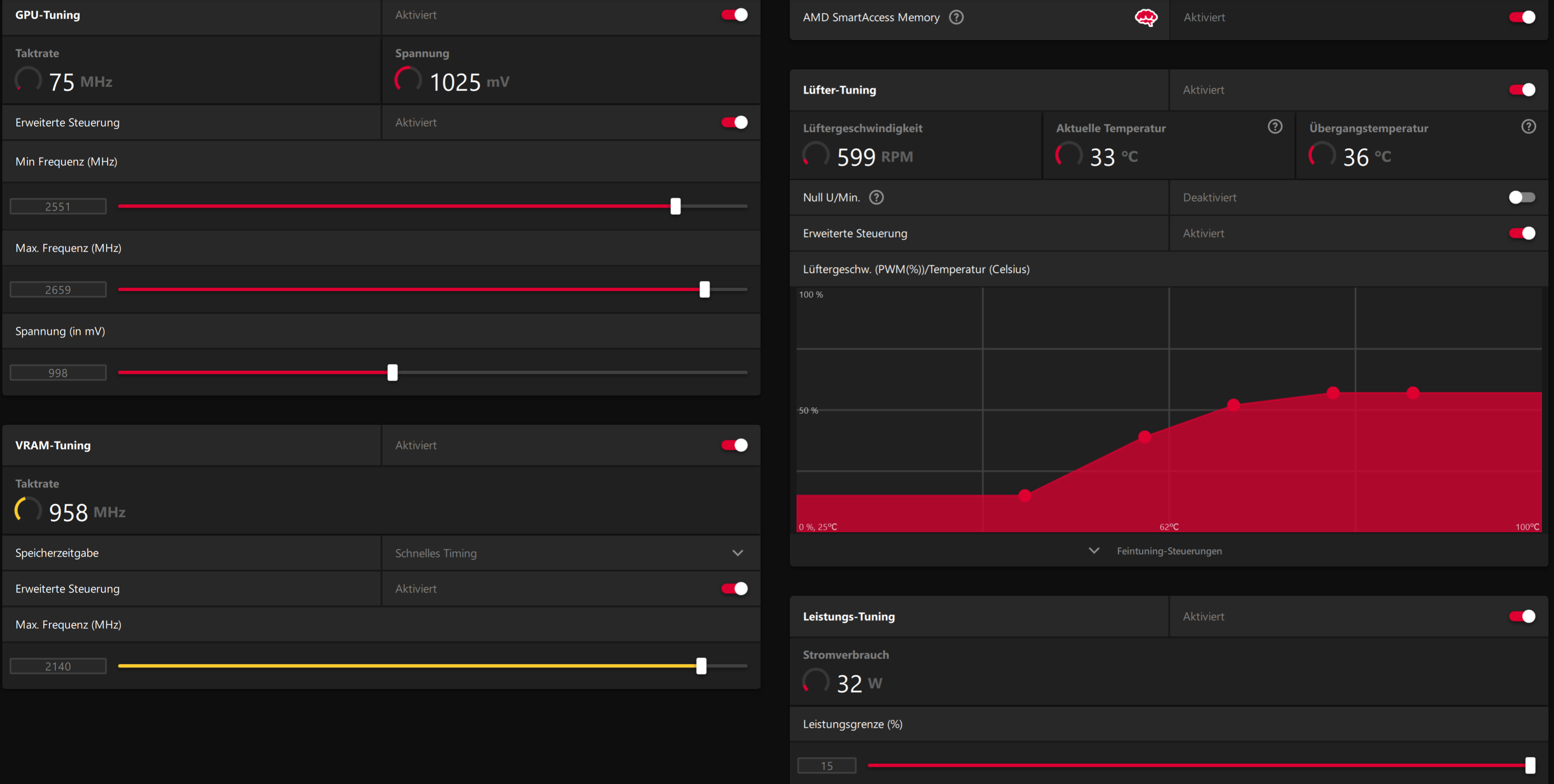

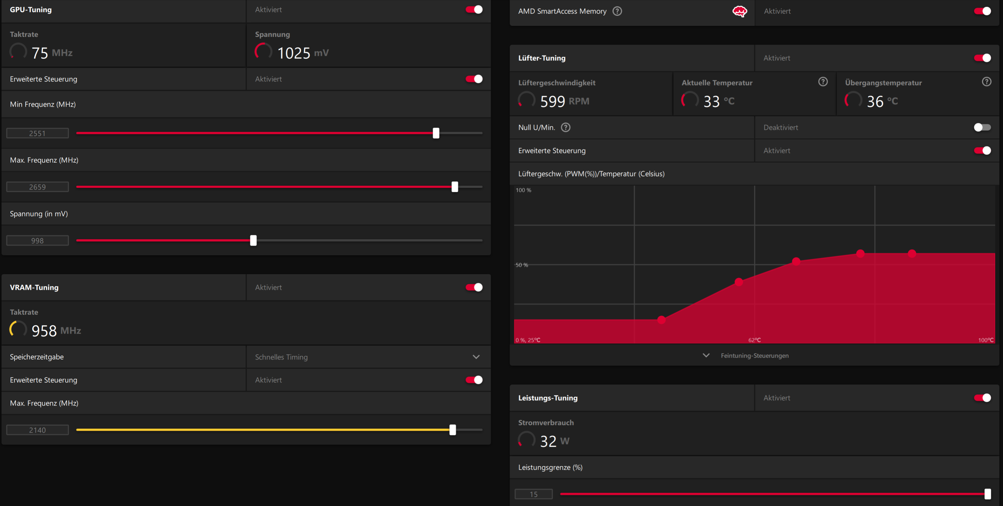

Gibts da nen Unterschied oder ne Besserung im Vergleich zu 500Mhz MinTakt?
(Ausser geringfügig erhöhter Leistungsaufnahme im Leerlauf)
MSI-MATZE
- Mai 2018
- 2.935
Ehrlich gesagt noch nicht getestet mit min takt auf 500mhz
Karte läuft bei mir auch auf 260W
Und der SOC auf 1068v
Also mehr Leistung mit geringer Temperatur das war eigentlich das Ziel.
Also soll ich min takt doch eher bei 500mhz einstellen

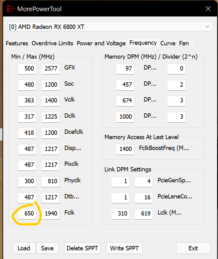

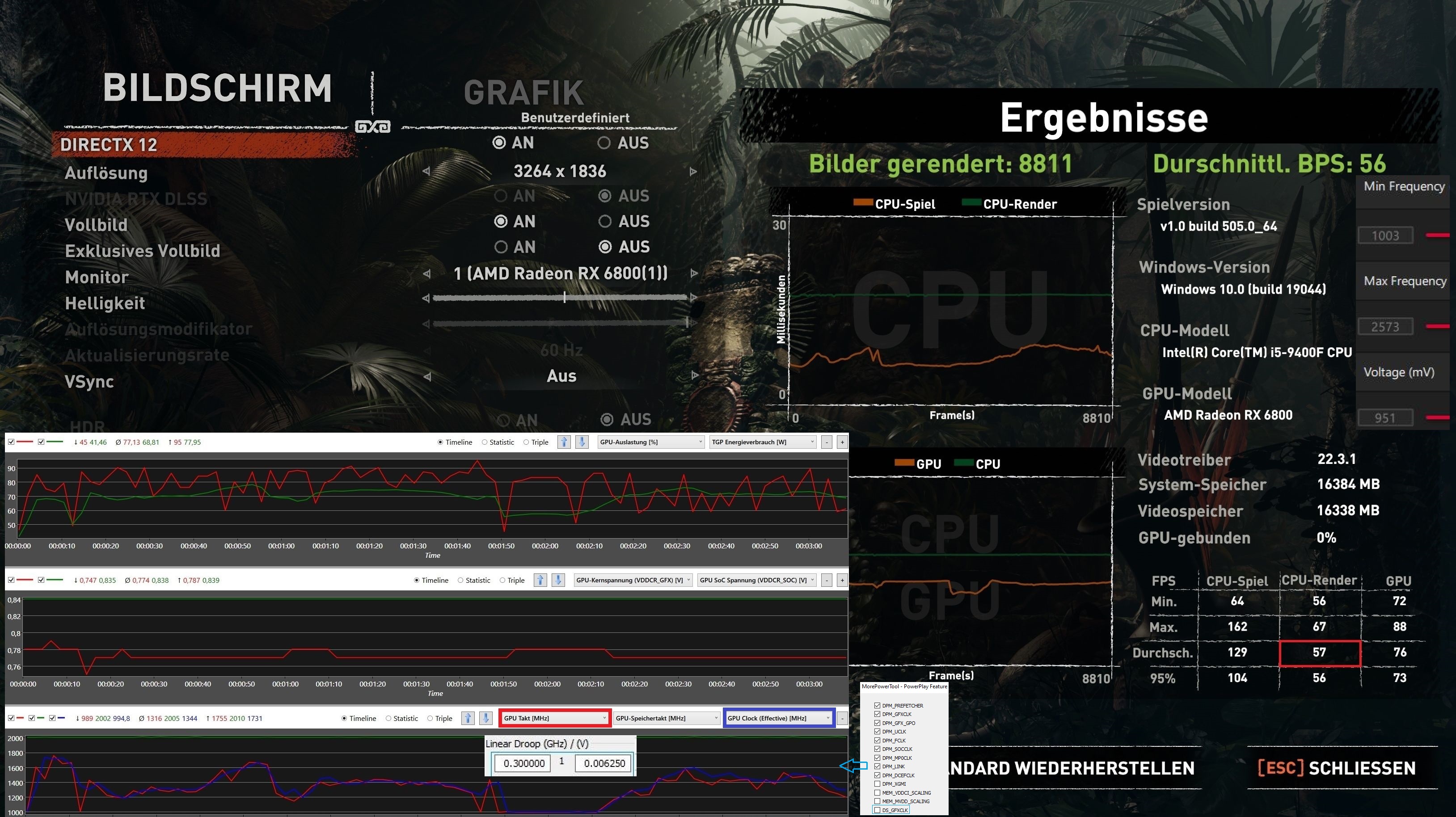

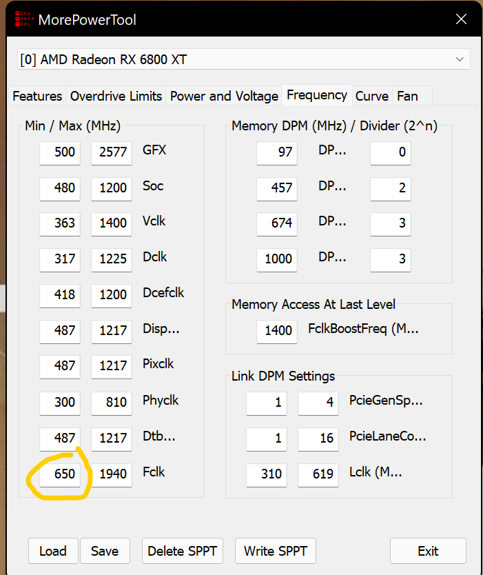

alternativ: ... ein niedriger Kompromiss
z.Bsp. minTakt 500-->1000MHz im WM und minFclk etwas höher 500-->700MHz im MPT
aber in MPT-FeatureControl mal das Häkchen raus bei ds GFXCLK
--> dann sollte der GPUtakt(effective) nah am GPUtakt bleiben
(falls der GPU-Stromsparmechanismus deep sleep zu aggressiv im CPU-limit ist)
kann natürlich in GameXYZ zu Rucklern führen, da sind sich die Gelehrten noch net so richtig einig, wobei
z.Bsp. in Warzone ein User im Luxx meint, es läge eher an SAM (besser= off in dem Game?)

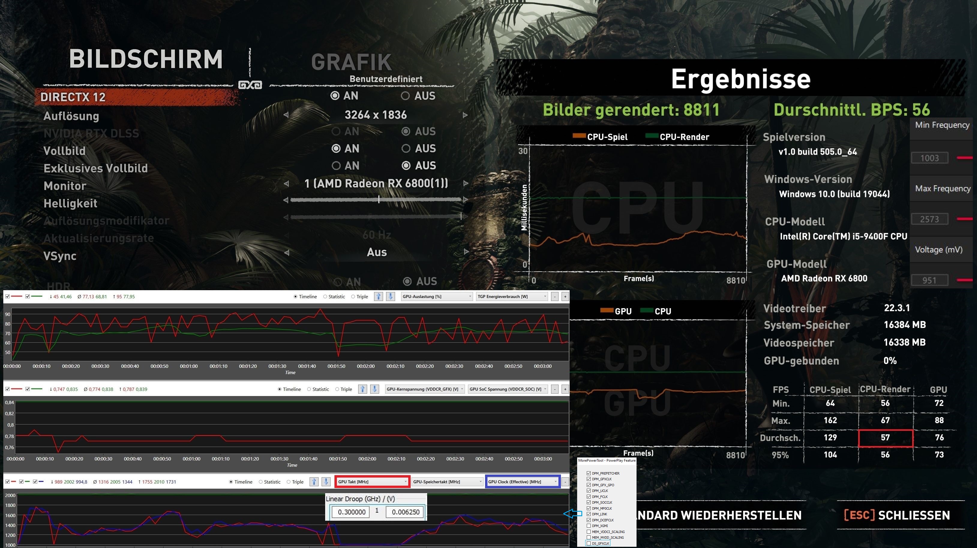

(hab jetzt mal nur SoTR als Bsp. genommen, weil ich da mit Chill57fps tatsächlich so tief takte; ... LD1 mV auch runtergesetzt)
btw.
Bei manchen Usern lief der TS ja nur mit dem hohen minTakt ala Matze stabil, warum auch immer.
Da würde ich dann ein Benchsetting und ein extra Gamesetting verwenden.

GerryB schrieb:alternativ: ... ein niedriger Kompromiss
so habe es mal so eingestellt und der haken bei GFXCLK auch raus gemacht.
Für was ist das GFXCLK den ?
Jetzt könnte ich noch versuchen den max Takt in WM höher zu setzen.
Achja der min Fclk war von Werk aus auf 550MHZ hab ihn mal auf 650MHz angehoben.

das ist der GPU-takt, der mit deep sleep=ON dann Strom sparen darfMSI-MATZE schrieb:Für was ist das GFXCLK denn ?
jetzt durch OFF sollte der effektive Takt höher bleiben
