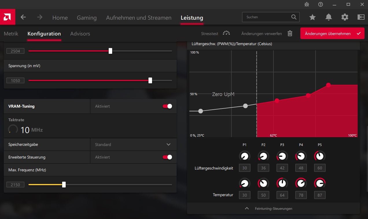

Die Karte nutzt eigentlich das Standard Bios von AMD und eine viel zu laute und aggressive Lüfterkurve. Darum das selber einstellen und undervolten, da kommt man mit der Karte nicht drum herum.

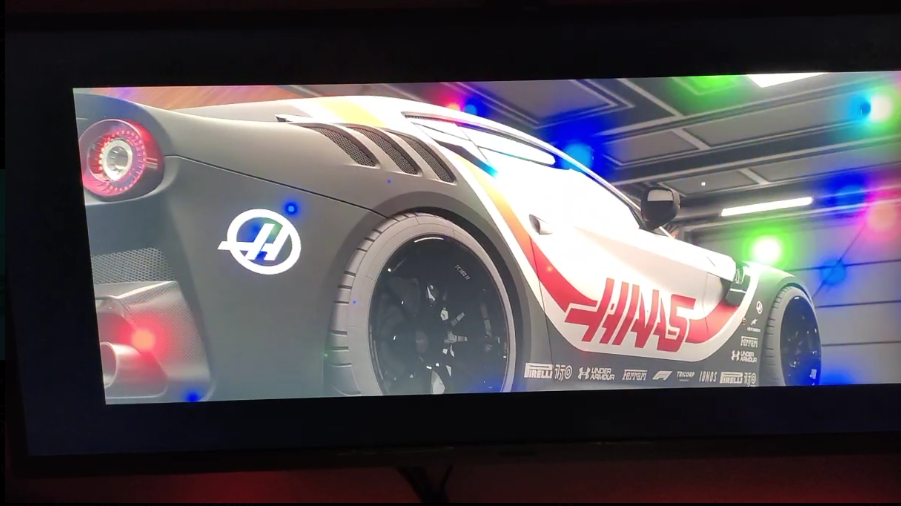

Ravager90 schrieb:
kann ich beim Takt in den Settings nicht über 2641Mhz gehen, da ich sonst Artefakte bekomme.
Diese sind blaue leuchtende Punkte, die über den kompletten Screen blitzen.
Die erscheinen bei mir immer, sobald der Realtakt der Karte auf über 2563Mhz spring
Die Artefakte sprechen da fürn Speicherproblem... wenn die GPU sich verrechnet gibts haltn Absturz aber keine Bildfehler..
Hast du das Problem auch wenn du den Speichertakt niedriger setzt? wie hoch kann sie ohne Vram OCTakten?

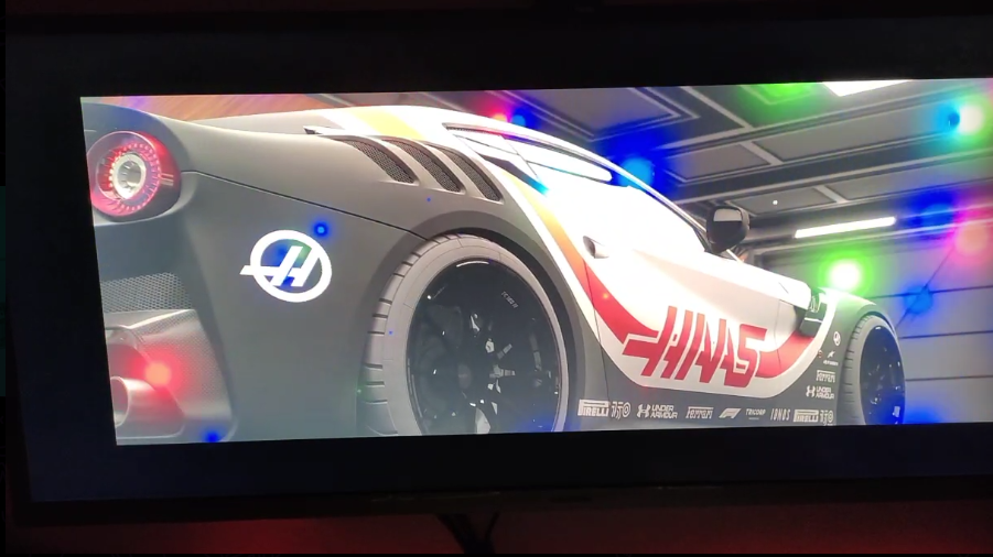

Das Problem besteht unabhängig vom Speicher OC. Gerade nochmals getestet. Ist absolut Taktabhängig.
Diese Punkte führen auch nicht zum Crash. Sehe ich sie nur vereinzelt alle paar Sekunden oder Minuten kann ich ohne Probleme weiterspielen und das für Stunden. Aber ich mache mir natürlich Sorgen, dass die Karte dann doch irgendwann die Grätsche macht. In dem Fall den ihr im beigefügten Screenshot seht, stand der Crash jedoch kurz bevor.
Zu hoher Speicher OC resultiert bei mir immer in einem kompletten Treiber Crash und ich muss den PC neustarten. Das hat keinen Einfluss auf die Entstehung der Punkte.
Ich muss auch sagen, dass dies nur im Spiel Forza Horizon 5 auftritt. Grid Legends kann ich ohne Probleme den Takt sehr viel weiter ausfahren ohne Artefakte zu sehen zu bekommen. Gecrasht ist es mir daher auch noch nie ...
Hoher Takt schaut dann in etwa so aus:

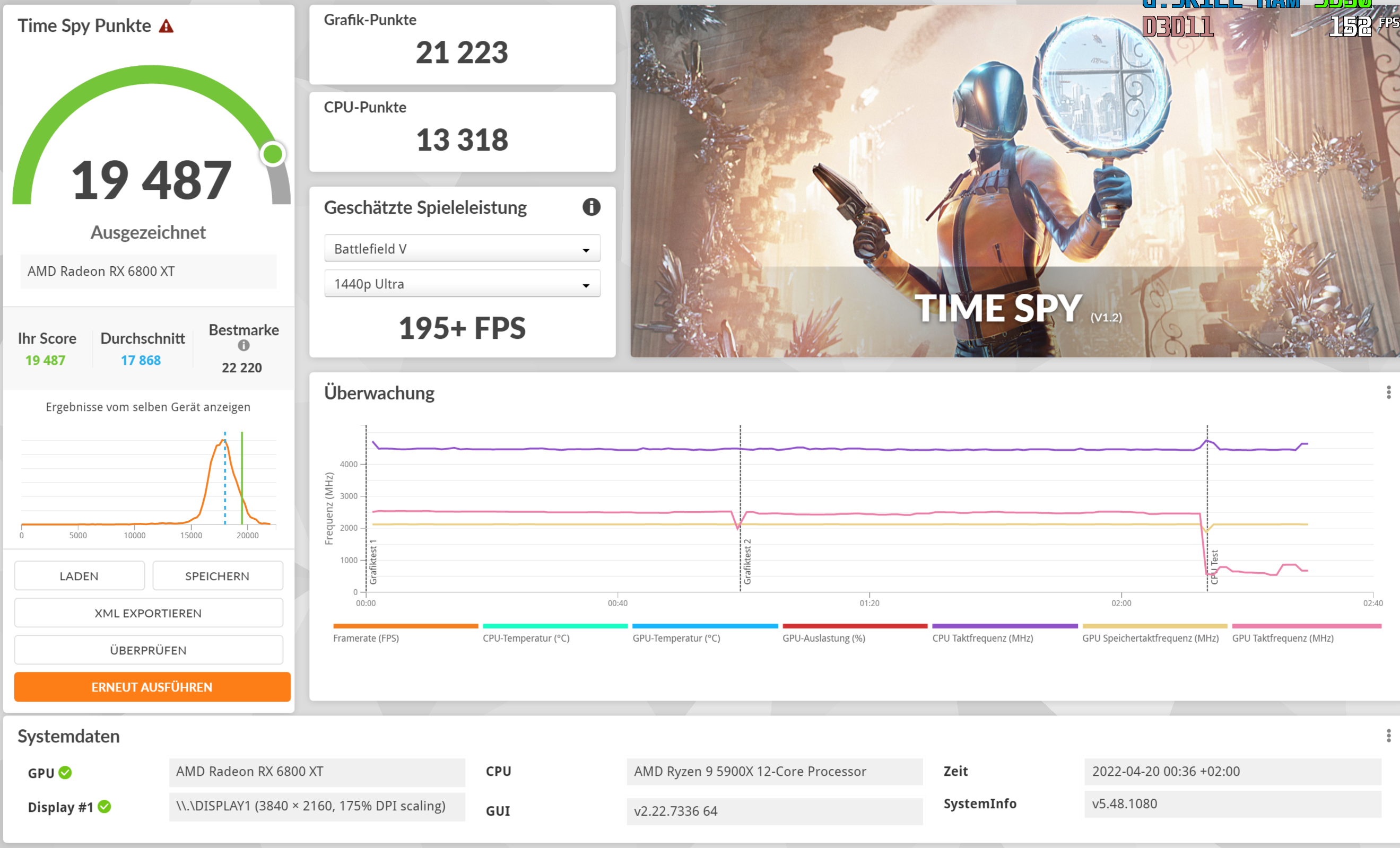

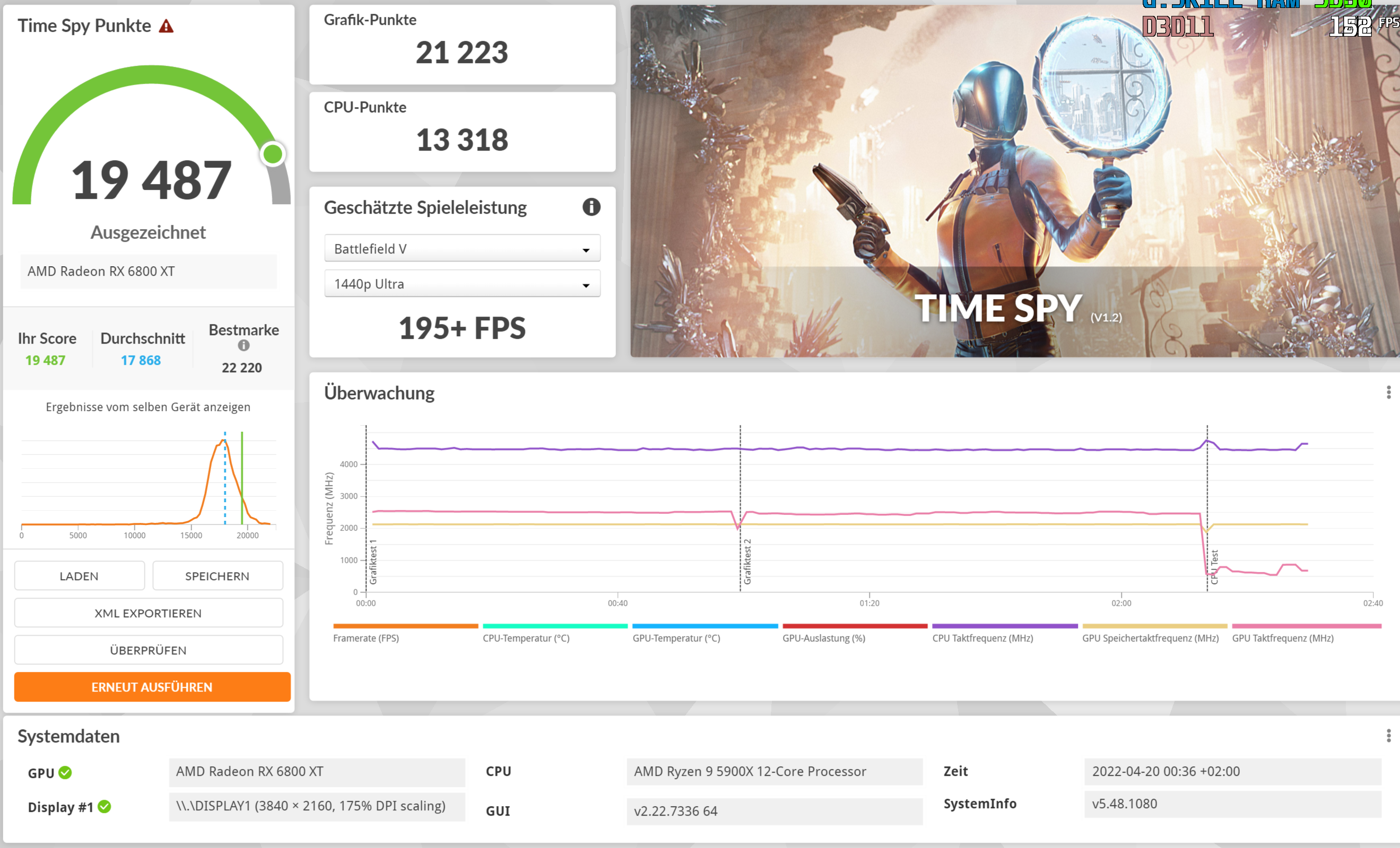

GerryB schrieb:
Da bist Du ja mit 100W weniger als bei Deinem Best-Score gar net so schlecht unterwegs.
Ja Danke, dass stimmt allerdings habe, da echt eine Glücks Karte erwischt.
Hot Sport maximal 95C vieleicht jetzt noch weniger mit der minimal Takt 500mhz
Aber mit dem CPU habe ich wohl leider nicht so viel Glück gehabt, in Windows 10 über 14000 Punkte mit Windows 11 leider nur 13500 Punkte trotz Curve optimizer

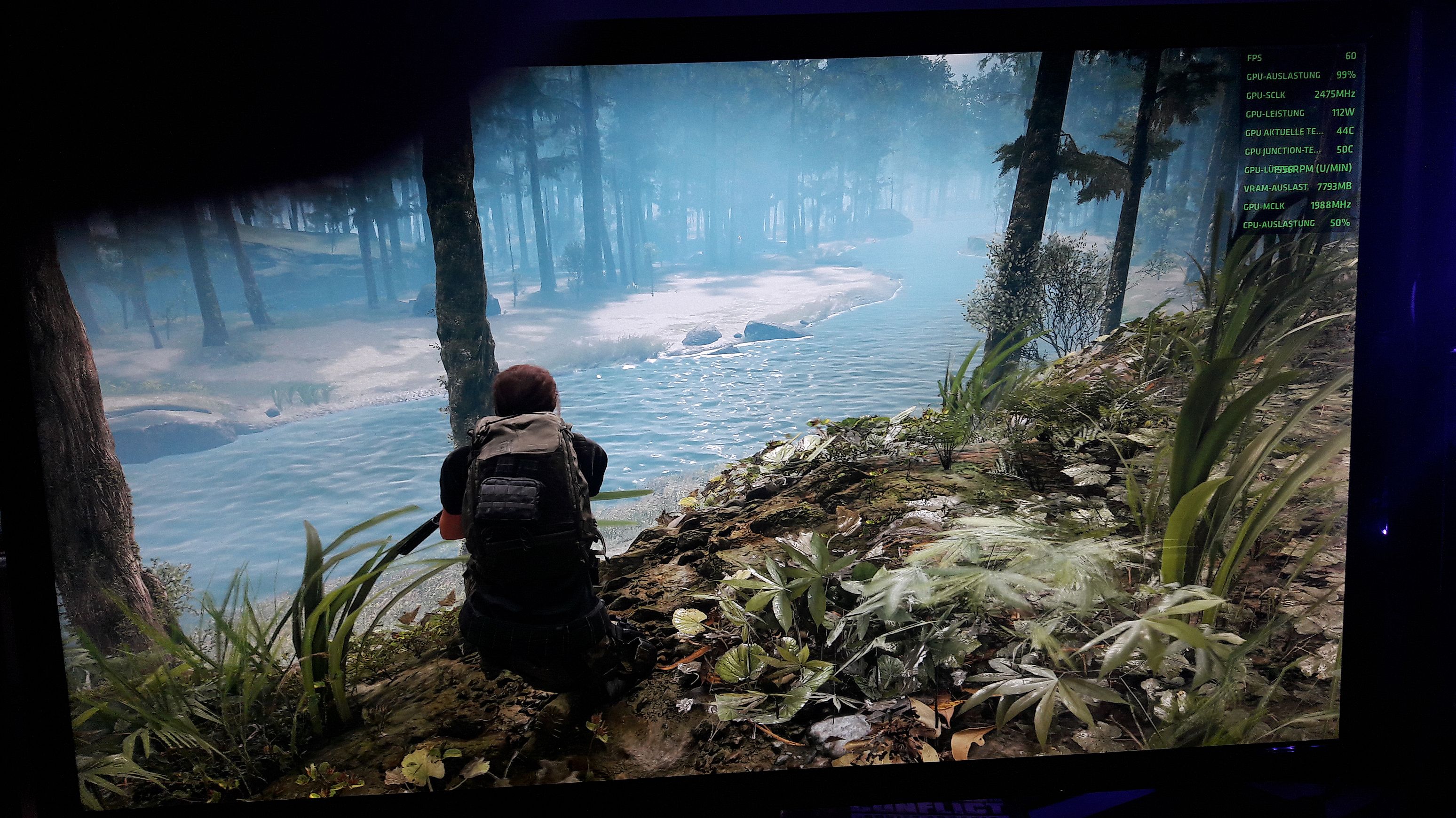

Ravager90 schrieb:
Interessanterweise habe ich diese grünen Artefakte auch bei Hunt Showdown mit meiner 6900XT, aber nur wenn die Beleuchtungsqualität auf "Hoch" steht.
Ich teste mal bei mir ob ich diese auch reproduzierbar "entfernt" bekomme, evtl lässt sich da was ableiten.

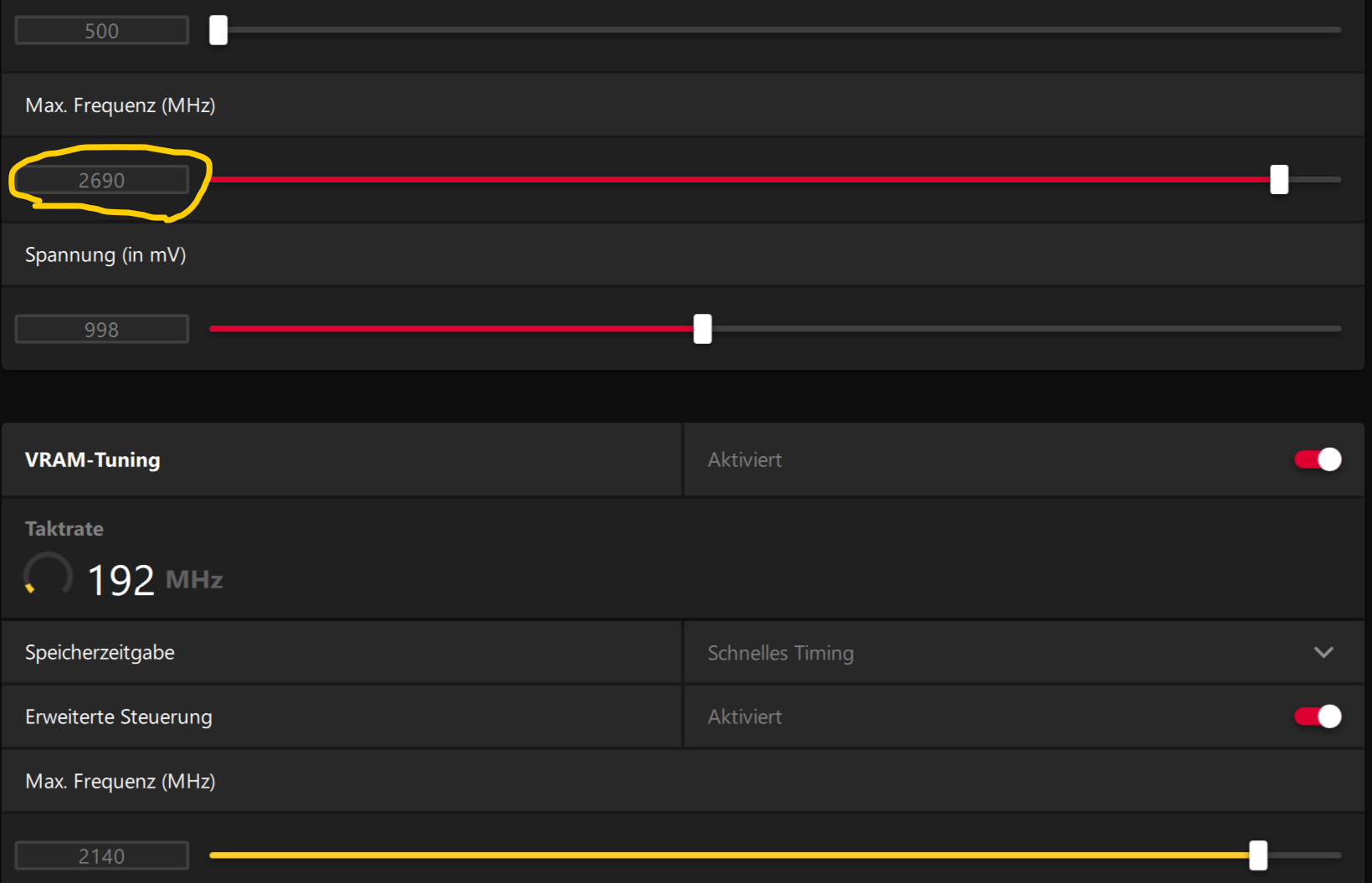

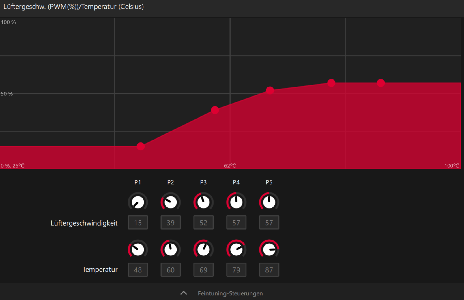

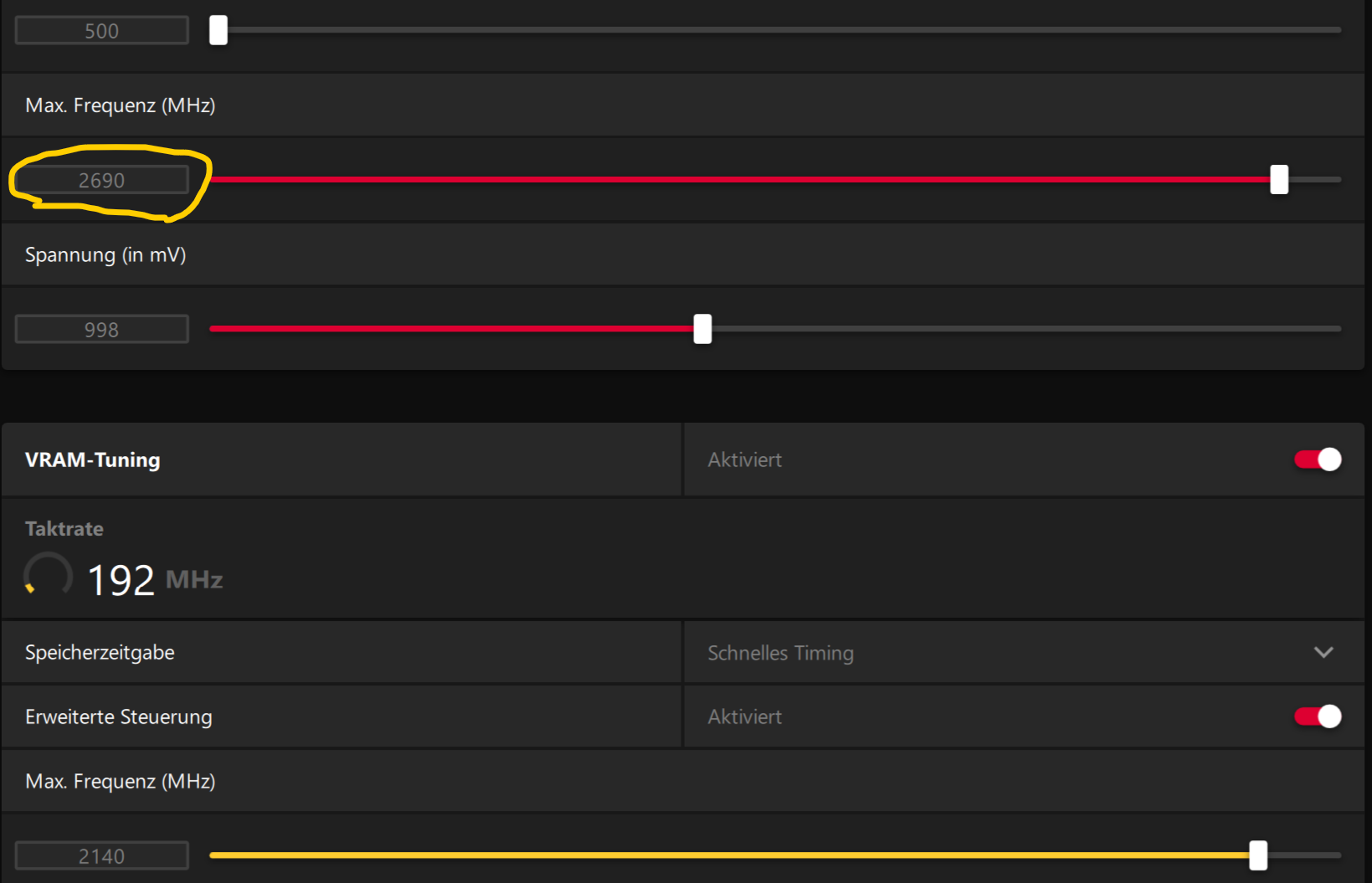

Also nochmal die max MHz angehoben bei 2690 ist Ende der Fahnenstange😁
mehr geht nicht, aber Ergebnis kann sich sehen lassen.
für ein 24/7

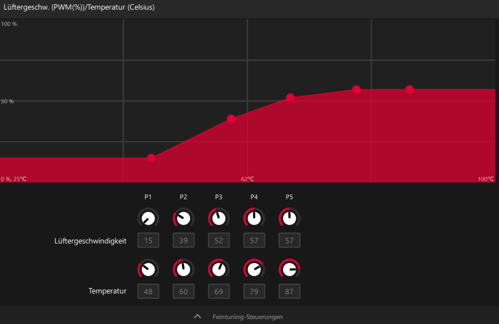

Denke die Lüfterkurve reicht denk auch aus oder was meint ihr Hotspot max 95°C
Reaktionen: Verak Drezzt und GerryB
Wenn ich dein Ergebnis gegenüber meiner 6900XT FE sehen, rennt die Sapphire absolut brutal durch den Benchmark. Denke ein großer Vorteil ist dabei auch die höhere TDP. Wieviel PT hast du eingestellt?

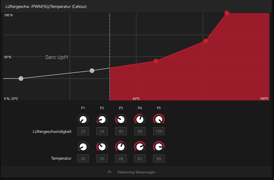

Also ich stelle meine Lüfterkurve genau anders herum ein. Du machst den Katzenbuckel, ich eher die Badewanne :D
Aber das ist ja im Grunde persönliche Vorliebe!
15% bei 260W 40 Watt habe ich quasi der Karte entzogen ☺️

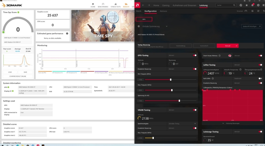

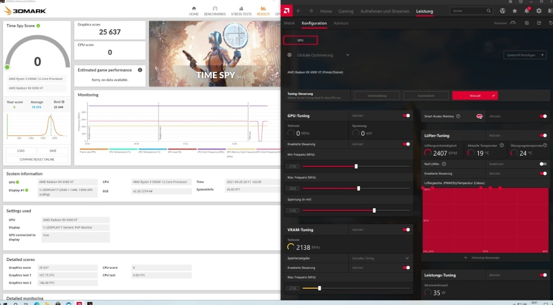

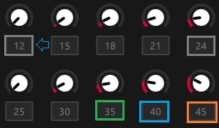

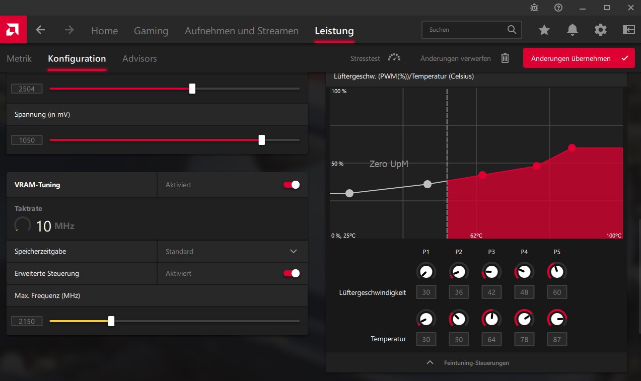

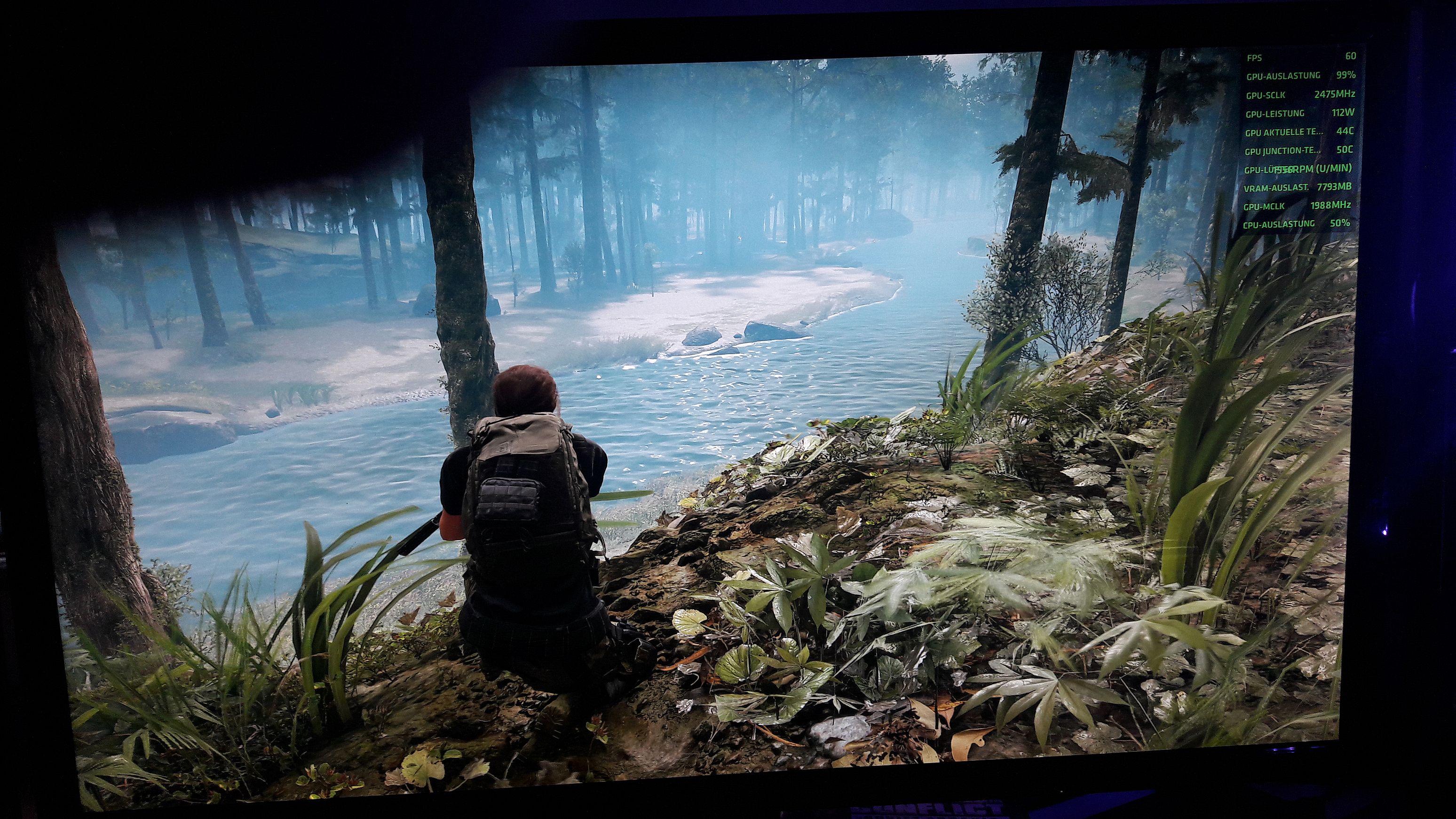

Wie kann ich die Lüfter mit Temps während den Time Spy Messung ablesen ?
Was zum Teufel kann ich mit dem Leistung Schieberegler zusätzlich beeinflussen. Bei mir ist hier auf 0, habe niemals angefasst, außer Powerlimit von 260W.
Edit:
Ok, hat sich durch SuFu erübrigt. Die knapp 21200 Graphic score war bei mir auf 0%, mit +15% könnte das Ergebniss auch besser werden.

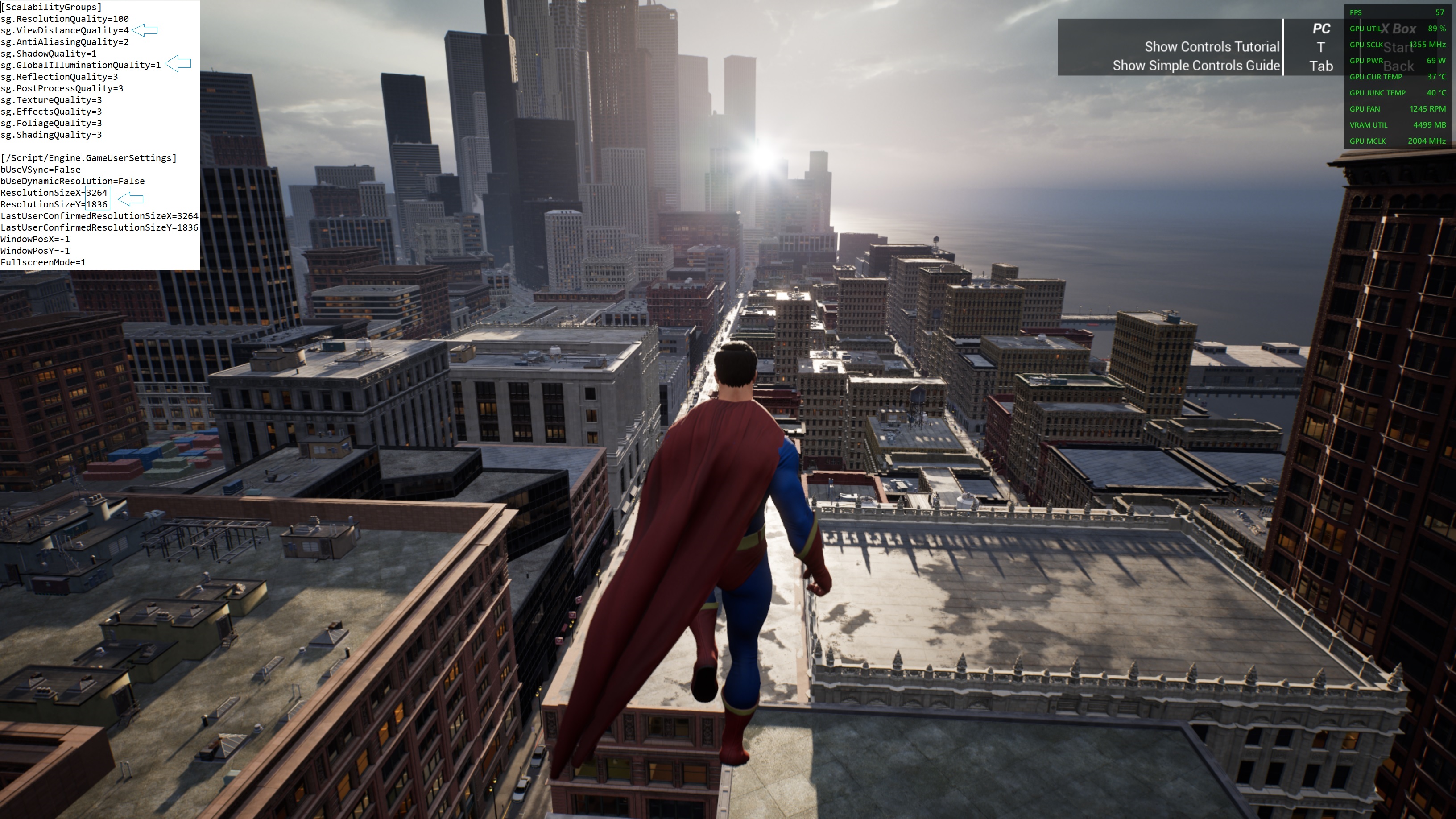

Overlay mit Strg+Shift+O einschalten

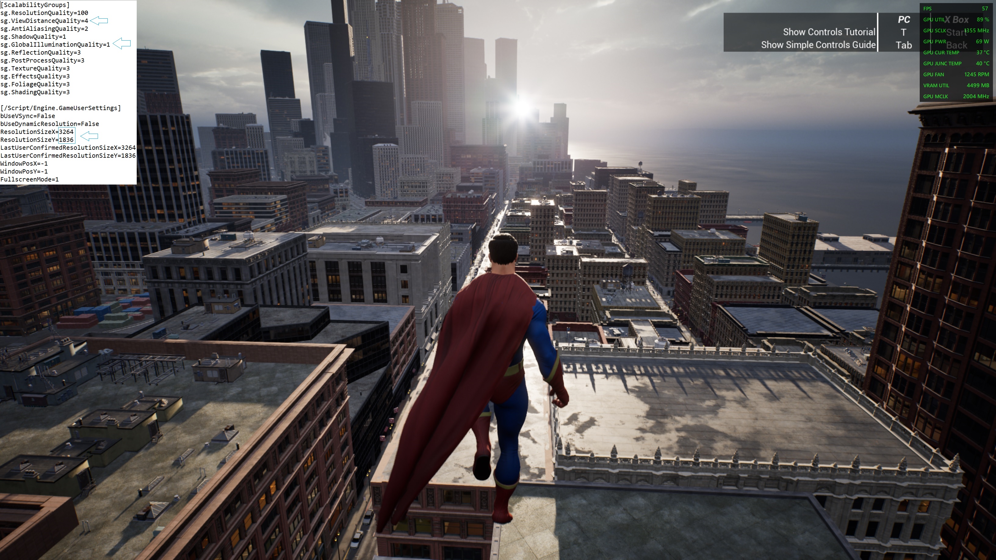

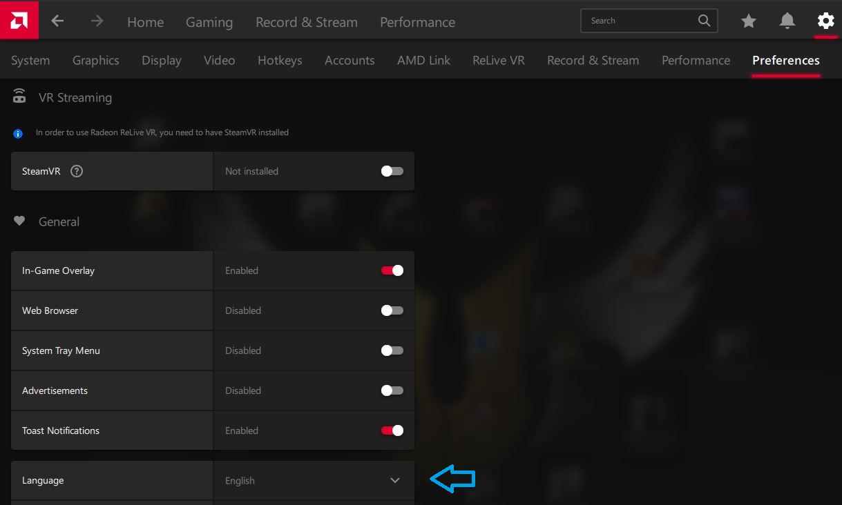

in english sieht man die rpm besser (mal ein Bild z.Vgl.)
die dt. Übersetzung überlagert die Zahlen ausversehen
aber

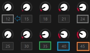

bei mir stimmen die rpm net, sollte eigentlich viel niedriger sein bei 12....18% PWM
(als ob da die Zahlen von allen 3 Lüftern addiert werden)
min PWM kann man im MPT auf 12% runter setzen (die Temps sind bei MSi GpuEdge net Hotspot im WM !!!)

Hallo.
Ich habe eine RX6700XT, im Treiber ist mir bei Vram-Tuning die Option Speicherzeitangabe > Standard/Schnelles Timing aufgefallen.
Was bringt es an Leistung wenn ich von Standard auf Schnelles Timing ändere?
Gibt es etwas zu beachten wenn man auf Schnelles Timing umstellt, wie das man das Vram OC reduzieren muss?
