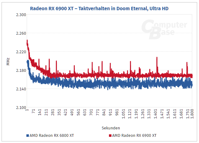

Wenns weniger sein soll, halt mit dem selben Setting vom Bild nur bei Leistungsgrenze schrittweise runtergehen, ...
bis es instabil wird.
5-->2....0...-3...-6...-9
Den instabilen Schritt dann halt nur verfeinern um 1.
Ansonsten gibts ja Fps-Limit oder Chill um je Game ein passendes Setting zu haben.
... so ca. 3Fps unter den avg.Fps hilft manchmal schon Wunder
Dein Offset ist schon außergewöhnlich groß für ne 6900! ... 1175-1050? (oder ist im MPT gecappt?)
... kann sein, das der Treiber sich bei mehr Takt mit den Volt irgendwie arrangiert hat
aber
bei weniger Takt versucht, näher an die 1050mV auch effektiv zu kommen
Normalerweise würde ich denken 1175-1125 ist so safe, das man den Takt beliebig senken kann.
1175-1101...1098 wäre schon ein gutmütiger Chip
Ich denke net, das man unbedingt im MPT die Volt cappen muss, weil am Ende nur Offset+PL zählt.
(der Unterschied im Verbrauch ist sicher net soo groß)
Reaktionen: Veitograf

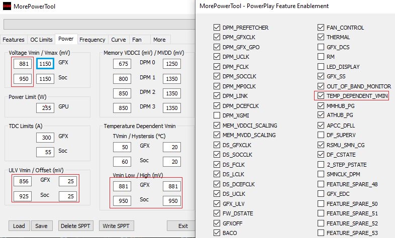

Man könnte natürlich wg. der Chiplotterie annehmen, das die SE ein seeehr schlechter Chip ist vgl. mit der ToxicEE,
und dann halt im MPT höhere minVolts ala 6800XT probieren:
