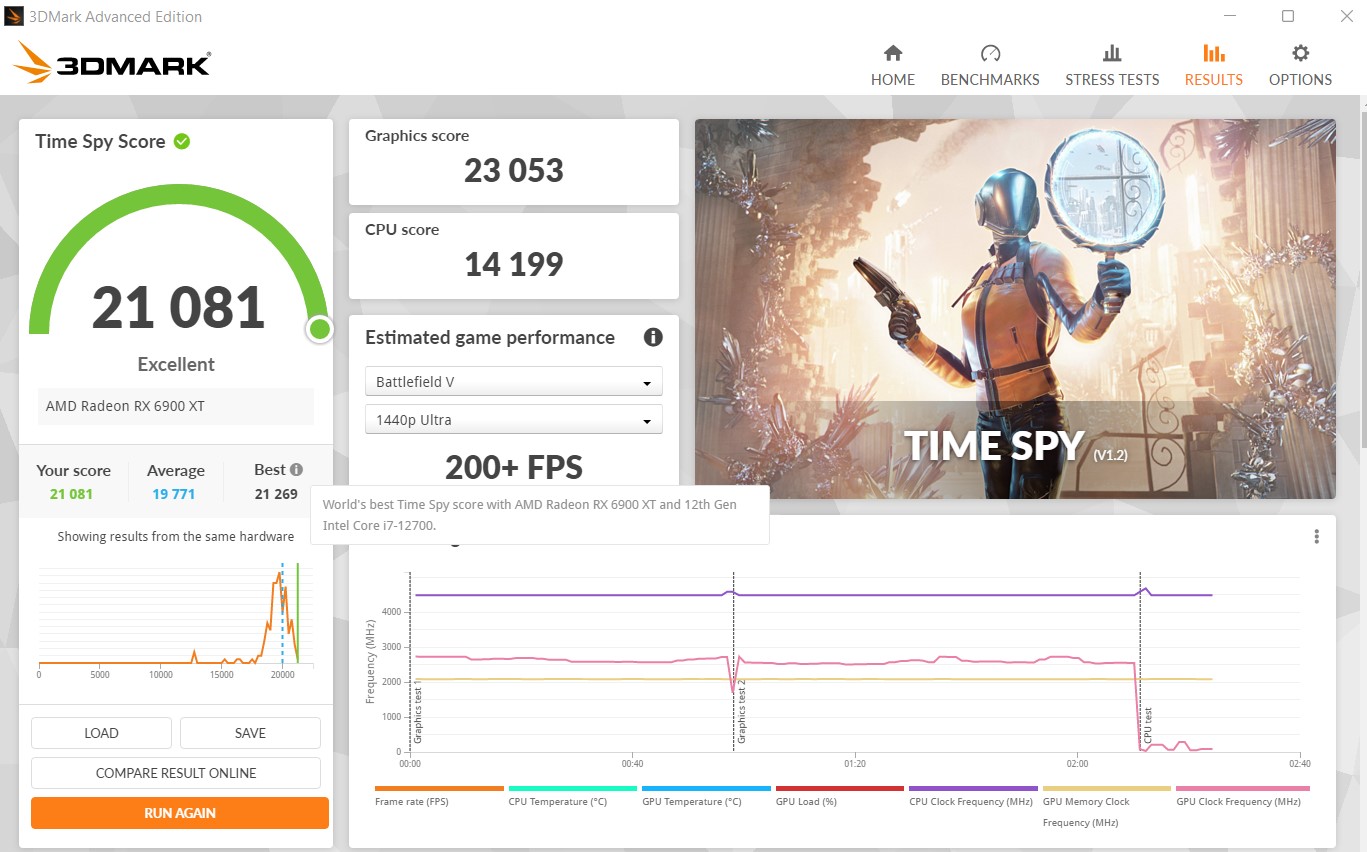

Damit hatte ich time spy 22.331 graphics score. Average Temp war bei 66°, was auch ok ist für mich. https://www.3dmark.com/spy/27967934
Wollte eigentlich ein Profil mit noch mehr UV machen und weniger Takt für leichte Games, jedoch kann ich weder mit Takt noch mit mv runter gehen, da schmiert time spy im zweiten Test immer ab. Ich habe sogar mit Stock 6900xt Takt von 2250MHz probiert bei gleicher mv, gleiches Ergebnis. Mag die lieber hohen Takt oder wie soll ich mir das erklären?

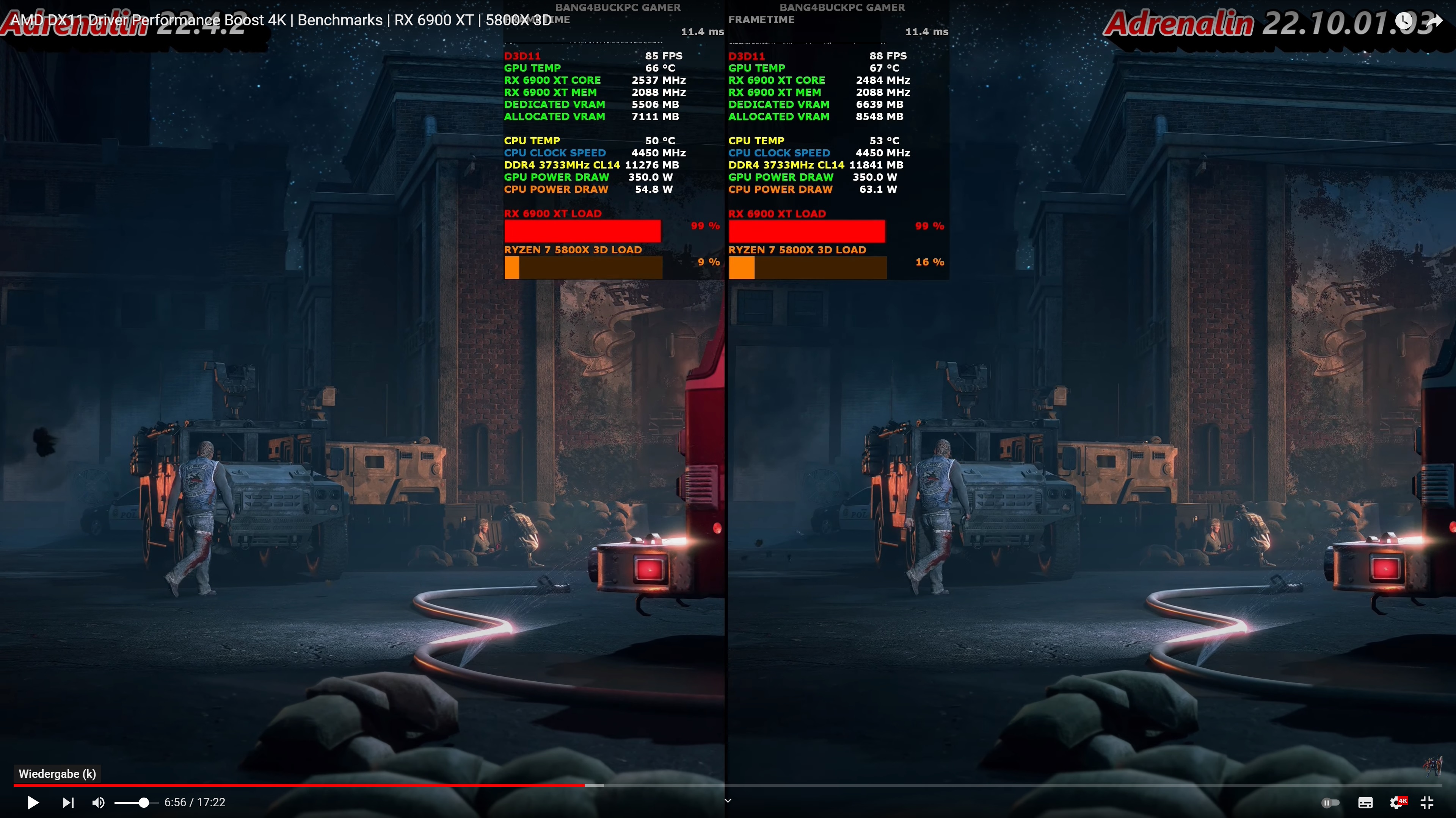

Der Preview nutzt anscheinend mehr Vram als der "normale" Treiber.(bei nem YTer)
Reaktionen: Firstdim
Na Lol, das heißt, es muss der VRam gesenkt werden, also wieder Fummelei bei Einstellungen und 3DMark Versuche, immerhin nur ein Wert, oder doch, sollen die andere Werte dann wieder fein nachgetrimmt werden.
