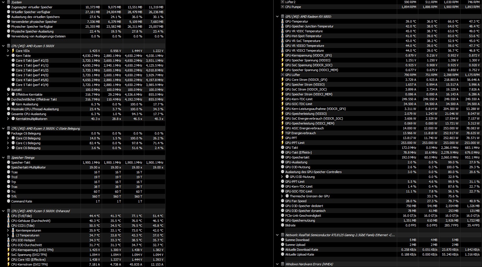

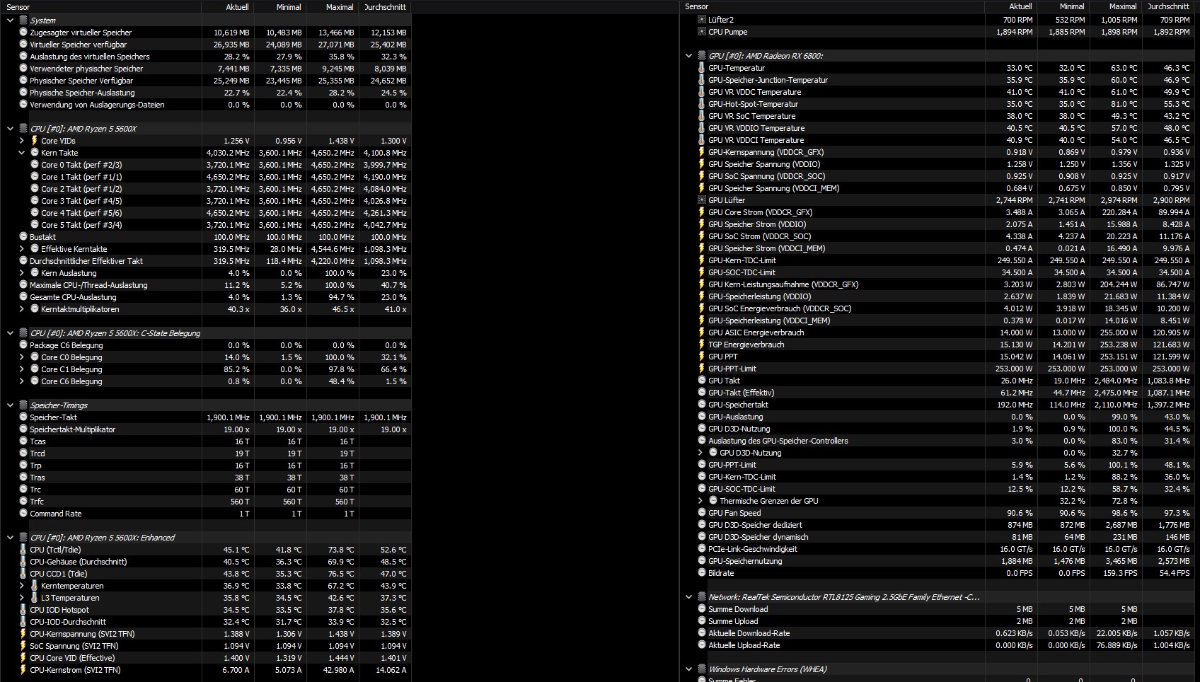

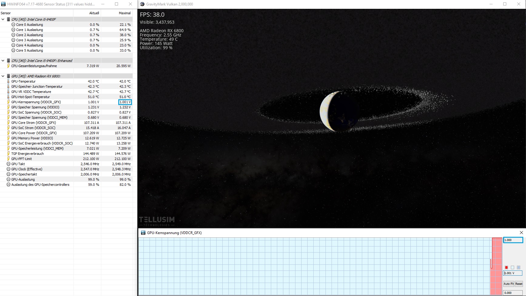

Man kann GPU-Z net 100%ig vertrauen, ... zeigt bei mir auch immer die 1025mV an.(x)
HWinfo zeigt andere Werte!
https://www.hwinfo.com/
edit: die höchste Spannung habe ich im GravityMark unter Teilllast, wo die Watt net limitieren
(x) Da ist bei ca. 1.001....1.002V Schluss.
Reaktionen: 1FUX
Ich nutze auch nur HWiNFO normalerweise.
Ich muss mich echt mal an meinen RAM wagen. Der nimmt dem 5600X so viel Leistung weg...
PS: nicht von dem XT im Screenshot irritieren lassen :D
Das ist der gemoddete Treiber. Meine Vega 56 war auch auf einmal eine Vega 64 :P

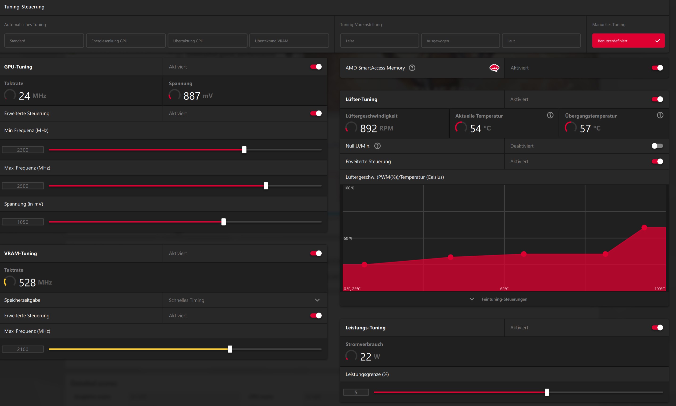

Ich habe jetzt die Option "Schnelles Timing" getestet, mit TimeSpy.
Tja, ernüchternd, 30 Grafikpunkte mehr sind herausgekommen, aber das liegt vielleicht noch in der Schwankungsbreite die sowieso auftritt.
Keine merklicher Leistungssteigerung, aber dafür habe ich gemerkt das die Karte mit den schnelleren Timings laut wird, deutlich lauter.
Ich habe zwischen den beiden Tests übrigens gewartet bis die Temps sich senken, ich habe sogar den PC 10 Minuten ausgeschaltet gehabt um ähnlich niedrige Temps zu bekommen wie beim ersten Durchlauf mit normalen Timings, ich wollte optimal vergleichen.
Die schnelleren Timings ziehen wohl deutlich mehr Volt, nachprüfen kann ich das nicht da keine Volt ausgelesen werden bei den Vram, auch die Temps kann ich beim Vram nicht auslesen.
Es handelt sich übrigens um diese Karte "ASUS ROG Strix Radeon RX 6700 XT OC".
Wie dem auch sei, es lohnt sich scheinbar hinten und vorne nicht die schnelleren Timings zu verwenden.
Rein aus Interesse, kennt ihr ein oder mehrere Spiele, wo die schnelleren Timings spürbare Verbesserungen bringen?

Kann ich Dir netmal so schnell sagen, weil ich eh mit Fps-Limit spiele.
ob
ich mit off weniger W brauche kann ich mal schauen
edit: Der Vram zieht mit OFF genauso viel W wie mit ON, aber evtl. steigt bei Dir mit ON die Auslastung der
GPU = wärmer
Das der Score insgesamt sich net ändert kann am Powerlimit liegen und an der Streuung der Ergebnisse.
oder die GPU ist eeh zu warm bei Dir und kommt in den Bereich von Throttle-Fan

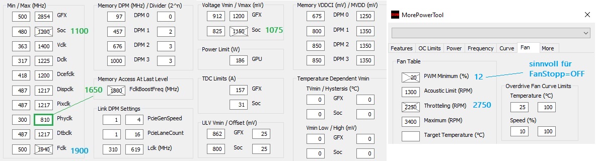

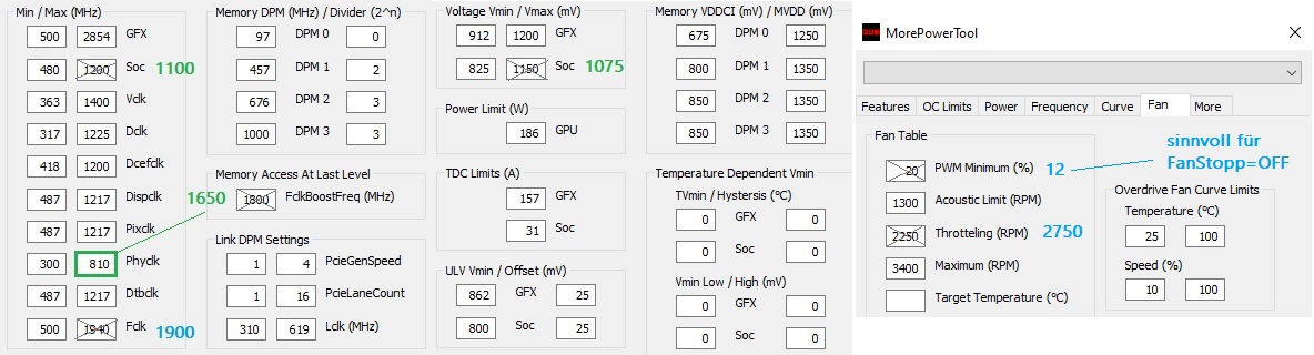

edit2: wg. der Lautstärke und hohen Temps wäre es evtl. generell sinnvoll mehr über UVen bei niedrigem Takt
nachzudenken, ... es bietet sich evtl. fclk+fclkboost+Soc an:
(bei den großen Grakas reicht fclkboost>=2x phyclk, ... k.A. obs auch mit der 6700 reicht)

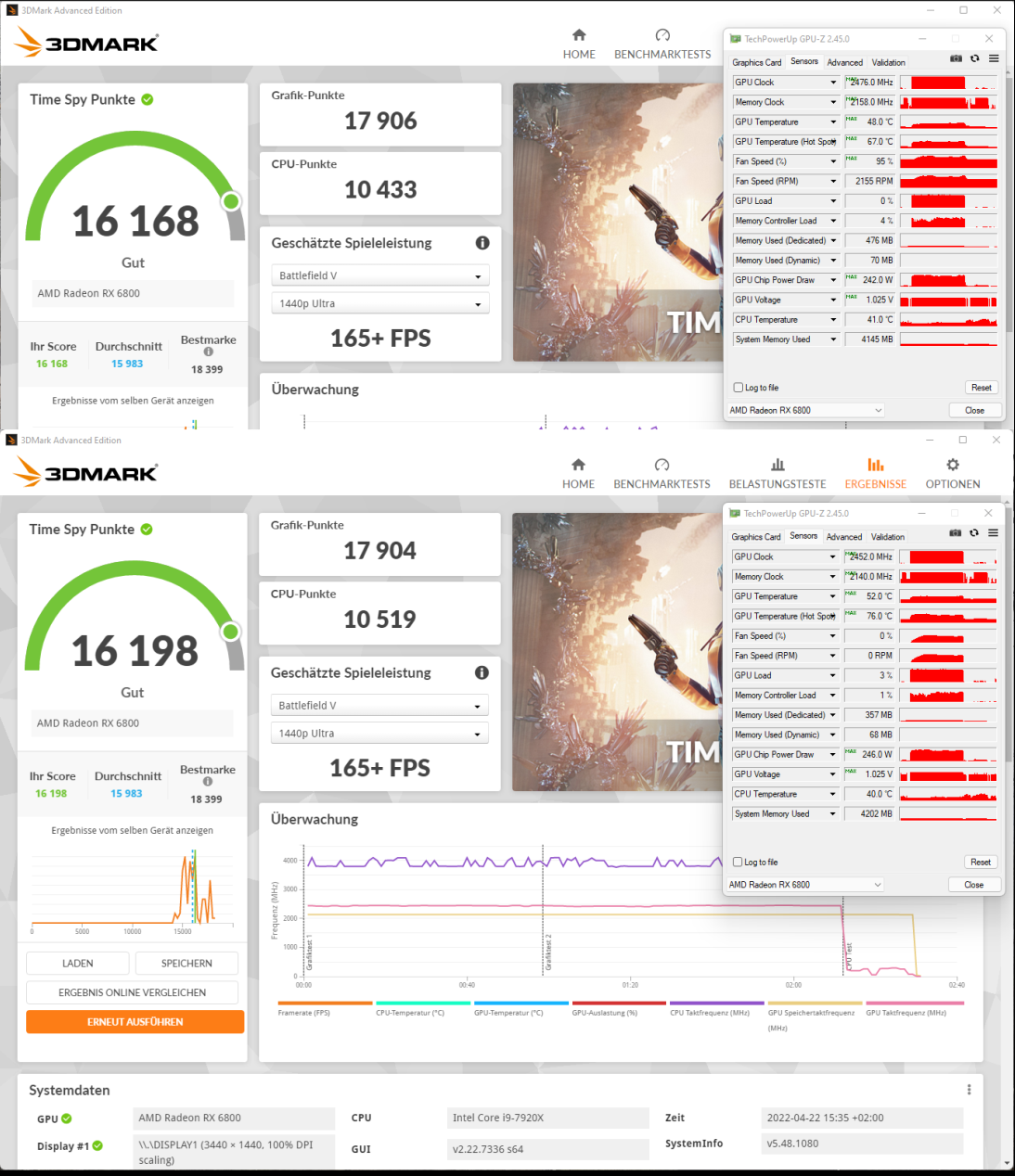

1FUX schrieb:
Hi,
na klar.

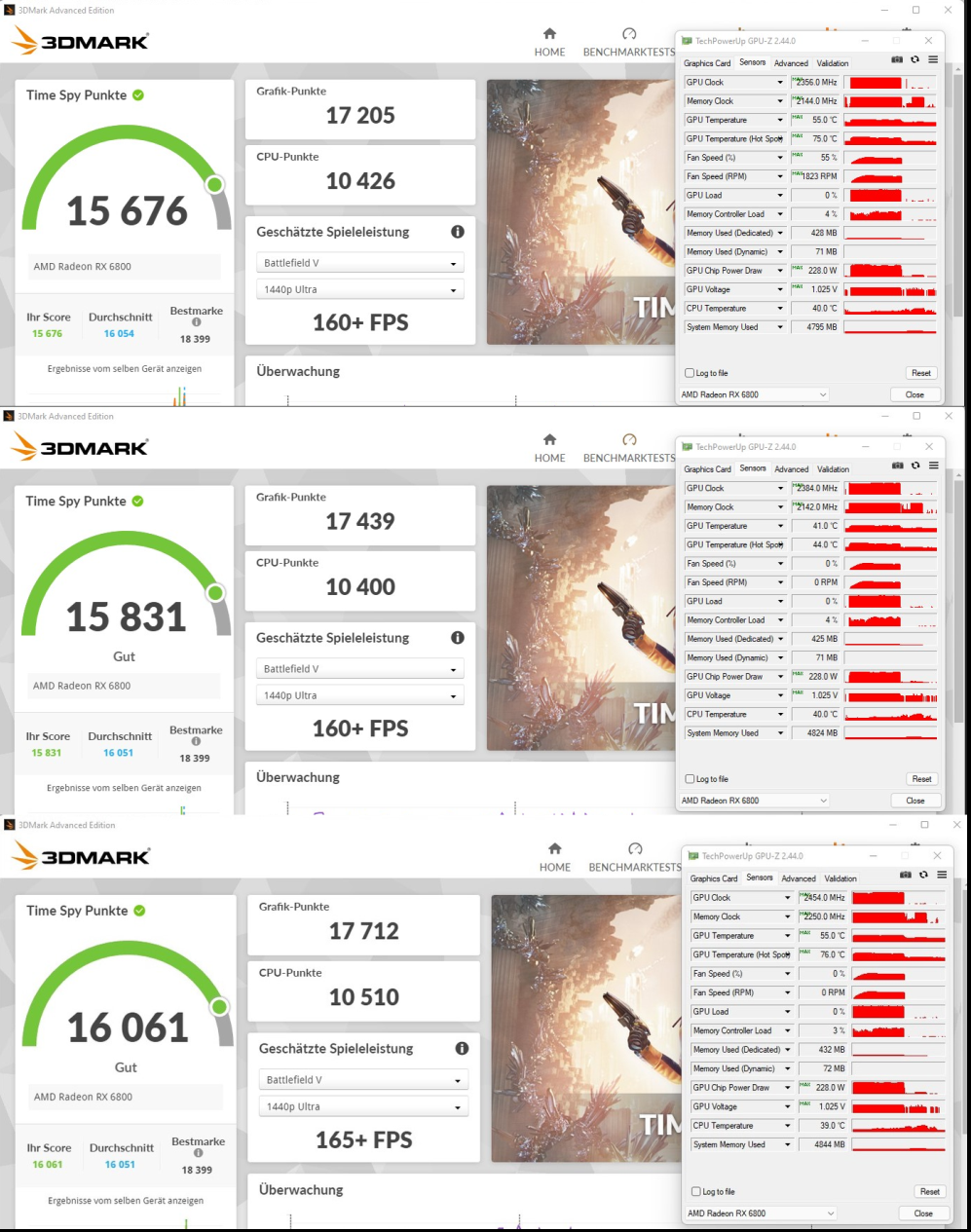

Geil, dass er trotzdem 1.025 macht, obwohl 881 eingestellt.
Richtiges UV geht wohl nur mit MPT?
Trotzdem hat das Offset meine Ergebnisse beeinflusst...
Mich hat nur interessiert wie weit meine RX 6800, mittels Afterburner, mithalten kann.
Ganz reichts dann doch nicht ....bei 17900 ist Schluß. Zum ersten fehlen ein paar Watt (mehr geht nicht)....tja und dann ist mit FT auch nichts :mad:.
Für den Alltag reiichts aber. Das MPT nehme ich nur zum max oc Benchen.
Reaktionen: GerryB

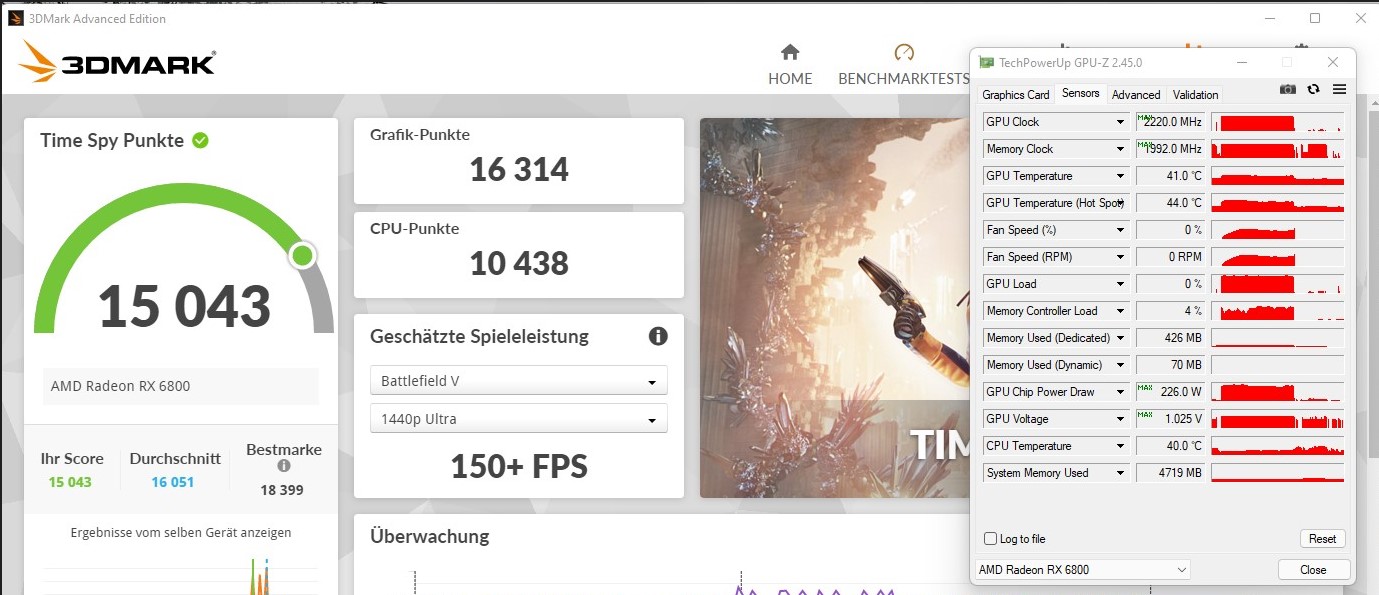

Da werde ich vllt. mal FT im Alltag auch deaktivieren, ... wer weiss was AMD im Treiber geä. hat.(x)
Mit Fps-Limit brauch ich eh net soviel VramPerformance.
falls dann 5 MHz mooore GPU-Takt ohne Artefakte laufen, könnte man ja mal tauschen (xx)
(x) AMD hat ja irgendwann mal letztes Jahr nen VramBug im TS beseitigt, vllt. liegts daran.
(xx) in HALO ging jetzt 5MHz mehr GPU + Vram@default ohne die komischen schwarzen Artefakte, die vorher
immer mal aufblitzten (und 6mV weniger MVDD)
Muß ich mal mit der RX 6800 testen.

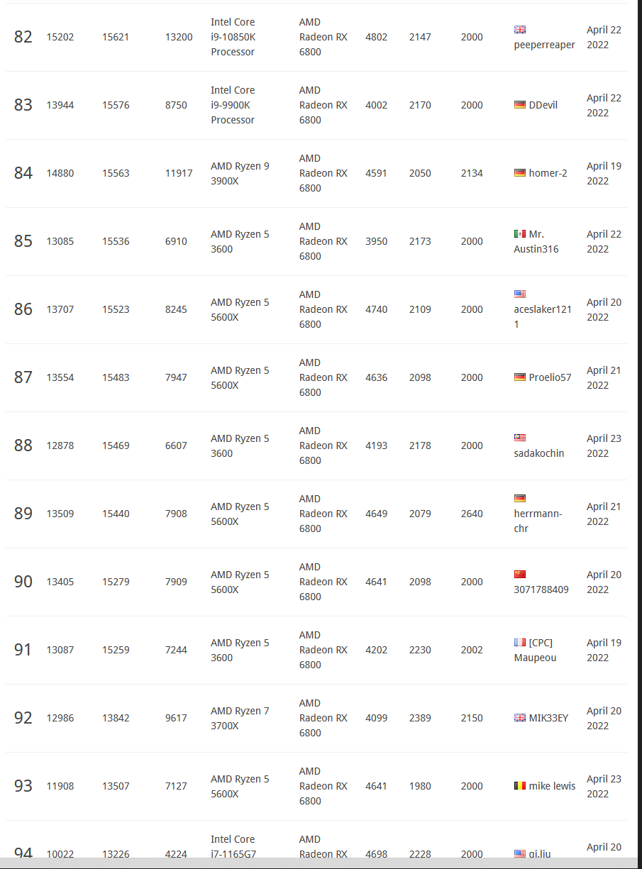

Ansonsten fahr ich meine Spiele eh mit angepassten Settings und da reicht mein uv Setting ( ~165W) überall hin. Was so ca einer RX 6800 FE entspricht....wenn man sich so die Ergebnisse der letzten Tage ansieht.

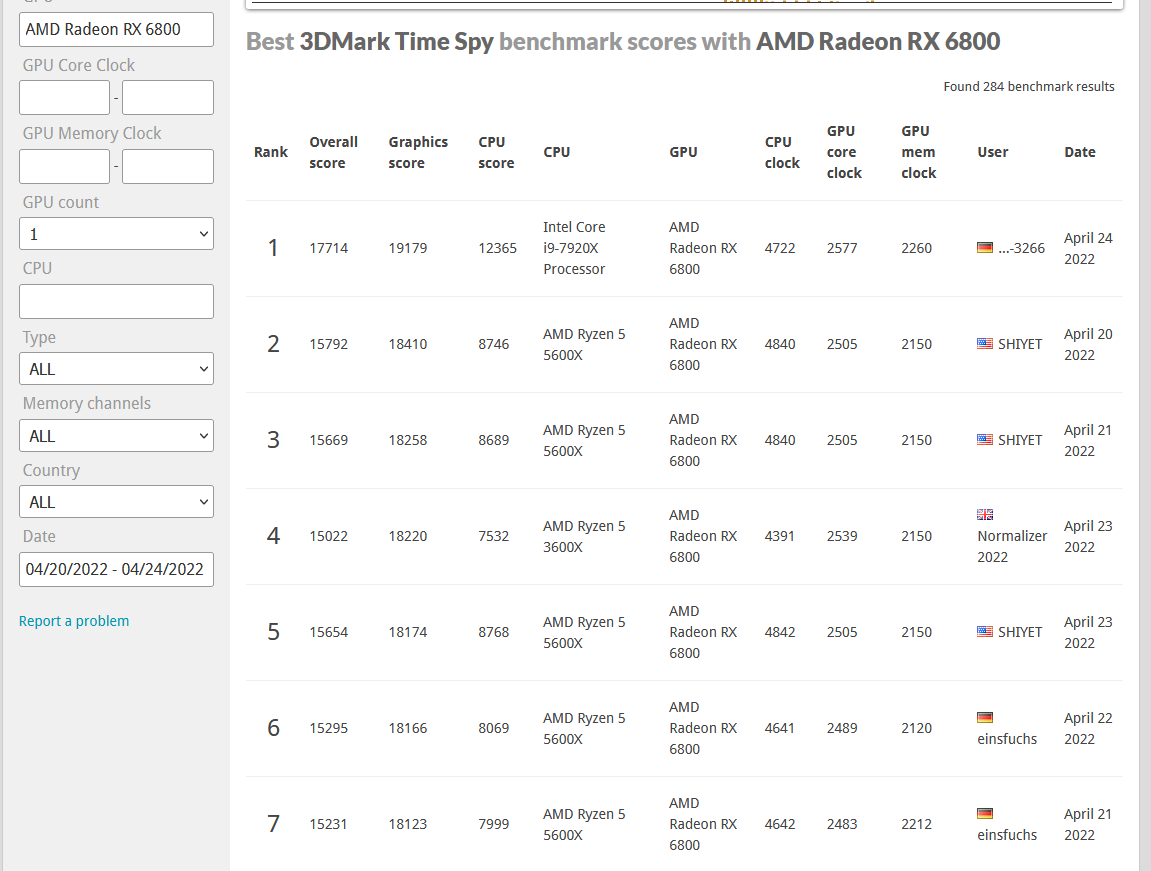

Die Ergebnisse ganz vorne sind für mich, als alltags Setting, völlig unbrauchbar. Verbrauch einer RX 6800XT (oder drüber) ohne die Leistung zu erreichen.
Mag zum testen/benchen in Ordnung sein....aber wenn ich schon sinnlos Strom verpulvere, dann nicht auf dem halben Weg stehen bleiben. Dann heißt es klotzen statt kleckern....Verbrauch....Nebensache :evillol:
Reaktionen: 1FUX und GerryB

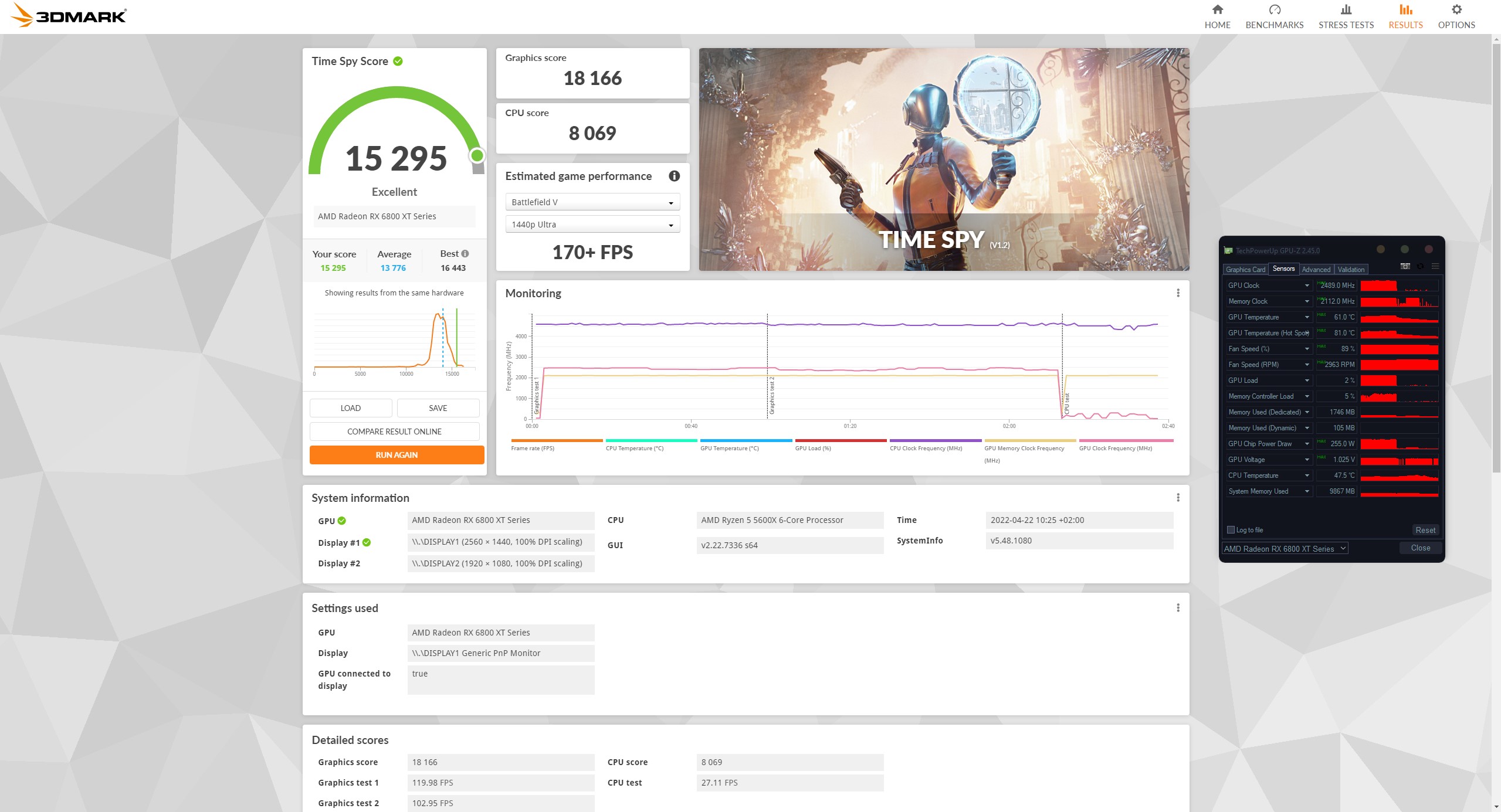

@DaHell63: Cool, wenigstens bin ich Platz 3 in den letzten Tagen :D

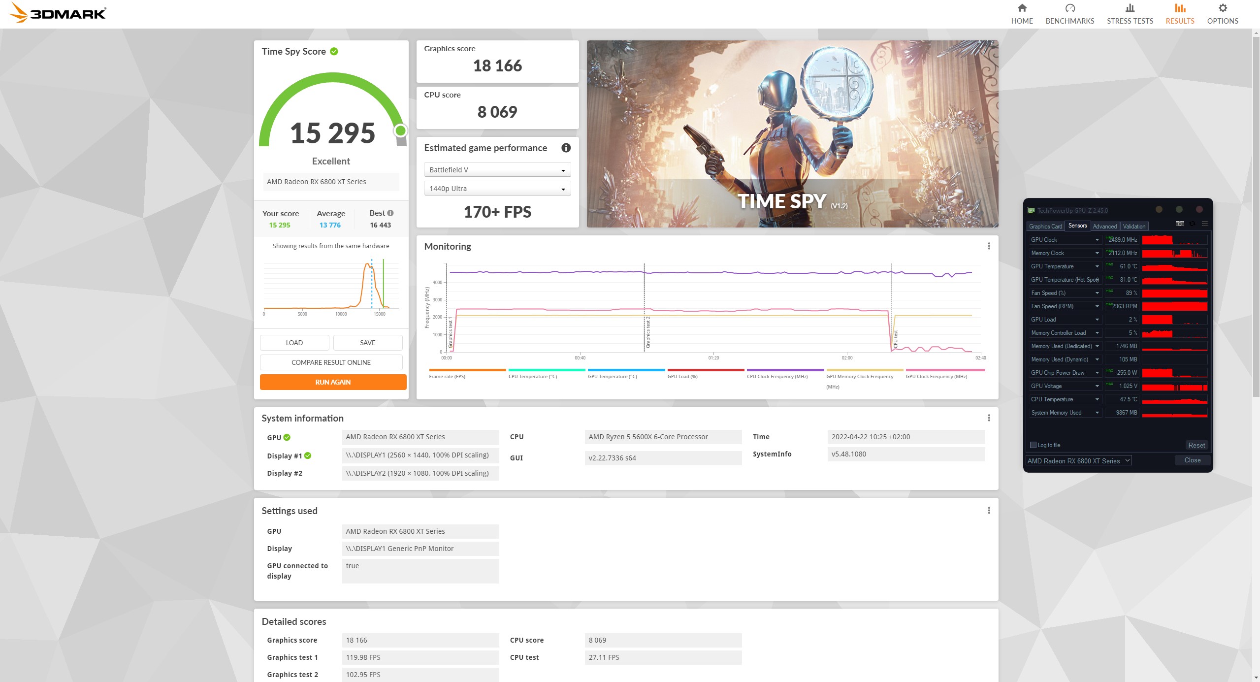

Mein 24/7 Setting, was ich gestern fertig gemacht habe, sollte so 17k machen im TimeSpy.
Nach ner Runde FH5 sah das schon mal ganz gut aus.

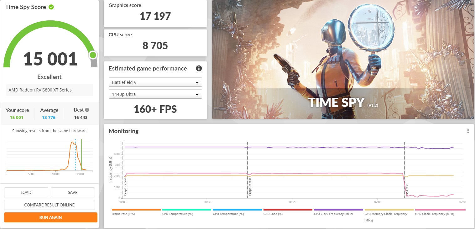

Wenn es Dir um die Rangliste geht...gib Stoff...ansonsten reicht ein halbgarer Versuch um locker vorbeizuziehen.
Reaktionen: Firstdim und 1FUX

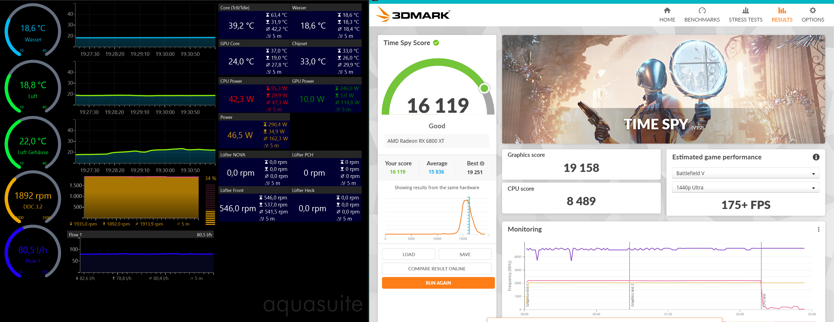

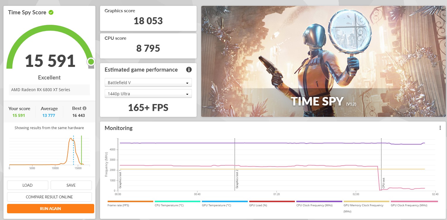

Ich habe jetzt auch fertig...
24/7
Dabei gebe ich der Karte ihre volle Leistung auf PPT aber sie läuft mit 950 mV.
Ich werde diese Werte faktisch nie erreichen ich cappe meine Games mit Chill oder Ingame immer auf ein FPS Limit.
max OC, wobei hier noch Spielraum nach oben ist:
Lüfter auf 100%, Seitenteil auf, Fenster auf. Für den Alltag nicht zu gebrauchen :)
Die CPU 700 Punkte kommen von RAM, PBO und Curve Optimizer.
Reaktionen: minimii

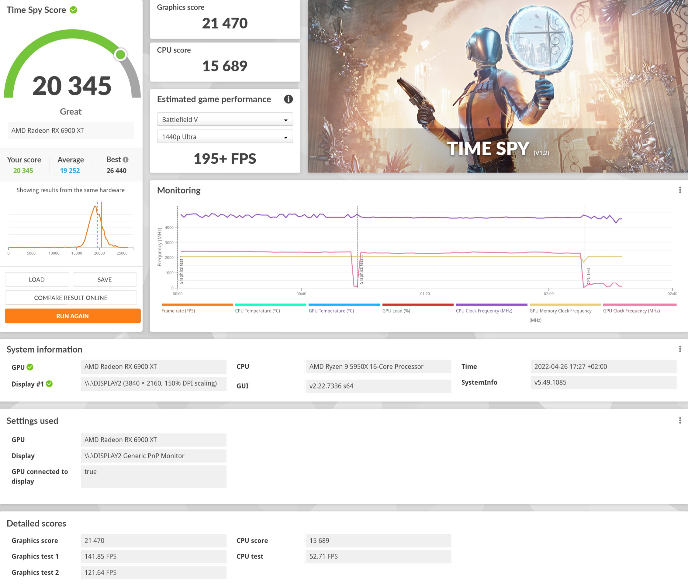

das sind meine aktuellen ergebnisse. ich binsoweit zufrieden, allerdings drehen die lüfter bis zu 1600rpm bei 85°c gpu temperatur.
nun habe ich überlegt, die karte minimal langsamer laufen zu lassen, damit sie nicht ganz so laut wird. wenn ich die min frequenz auf 2100mhz und die max auf 2250mhz stelle, friert der rechner beim starten von timespy komplett ein.
kann mir das jemand erklären? die restlichen einstellungen habe ich nicht verändert.
