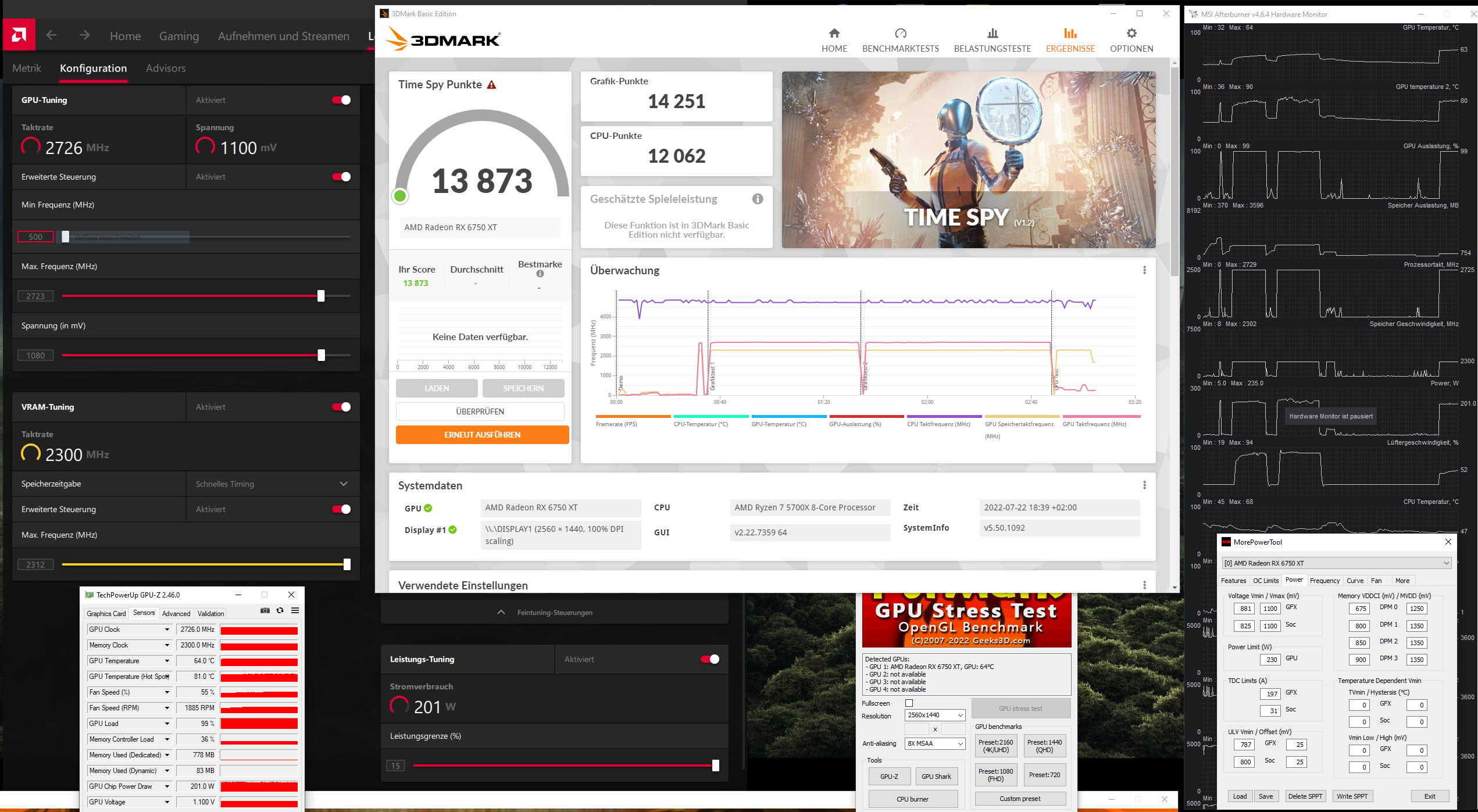

Hab mir das MPT jetzt auch mal angesehen und ein wenig rumprobiert, UV+OC.
Ist eine 6750XT Nitro+, muss noch ein paar Vergleichswerte @Stock sammeln um ein besseres Bild eines vorher-nachher Vergleiches zu bekommen. Hab gestern einfach mal drauf losgelegt.
TimeSpy @Stock = 13800 Punkte
Die einzigen Änderungen bisher sind
Core:
MPT - 1100mV und WM-1080mV
WM - GFX 2723MHz - VRAM 2300MHz + fast timing
SOC: MPT 1100mV
Wo gäbe es noch Potential, was ich mit dem VRAM machen soll bin ich auch noch am rätseln bzw. ob überhaupt ...
Afterburner Log ist vom TS durchlauf, GPU-Z und WM vom laufenden Furmark im Hintergrund:
Reaktionen: GerryB
Sieht doch super aus;-)
Vram kannst checken ob ggf mit etwas weniger Herz gleiche Punktzahl rauskommt,spart W für gpu, gibt da gewisse häckchen für paar mehr Punkte aber da geh ich nicht ran,fällt wem anders bestimmt noch was zu ein..

Danke schon mal!
Hab jetzt noch ein paar games durch probiert und etwas länger BF5 mit RT gedaddelt, bisher super stable.
Mir gehts weniger darum noch mehr Punkte zu schaffen (auch wenn mehr Punkte schön sind (-: ), wollte vorerst mal ein halbwegs vernünftiges setting für games bei oder unter stock temps.
Sollte man eigentlich auch die Vmin nach unten korrigieren wenn man Vmax reduziert? Vmin ist noch auf den stock Werten bei mir.
Werd dann noch schaun ob weniger VRAM Takt einen Unterschied macht, kann ich den sonst auch ohne Bedenken auf den 2300MHz belassen, oder sogar noch weiter nach oben hin austesten?
Ohne MPT im WM konnte ich den offset auf min. 1182mV stable bringen, bin überrascht was jetzt per MPT noch ging :daumen:
Soll ich noch ein screenshot von HWIFO machen wegen der möglichen falschen anzeige?

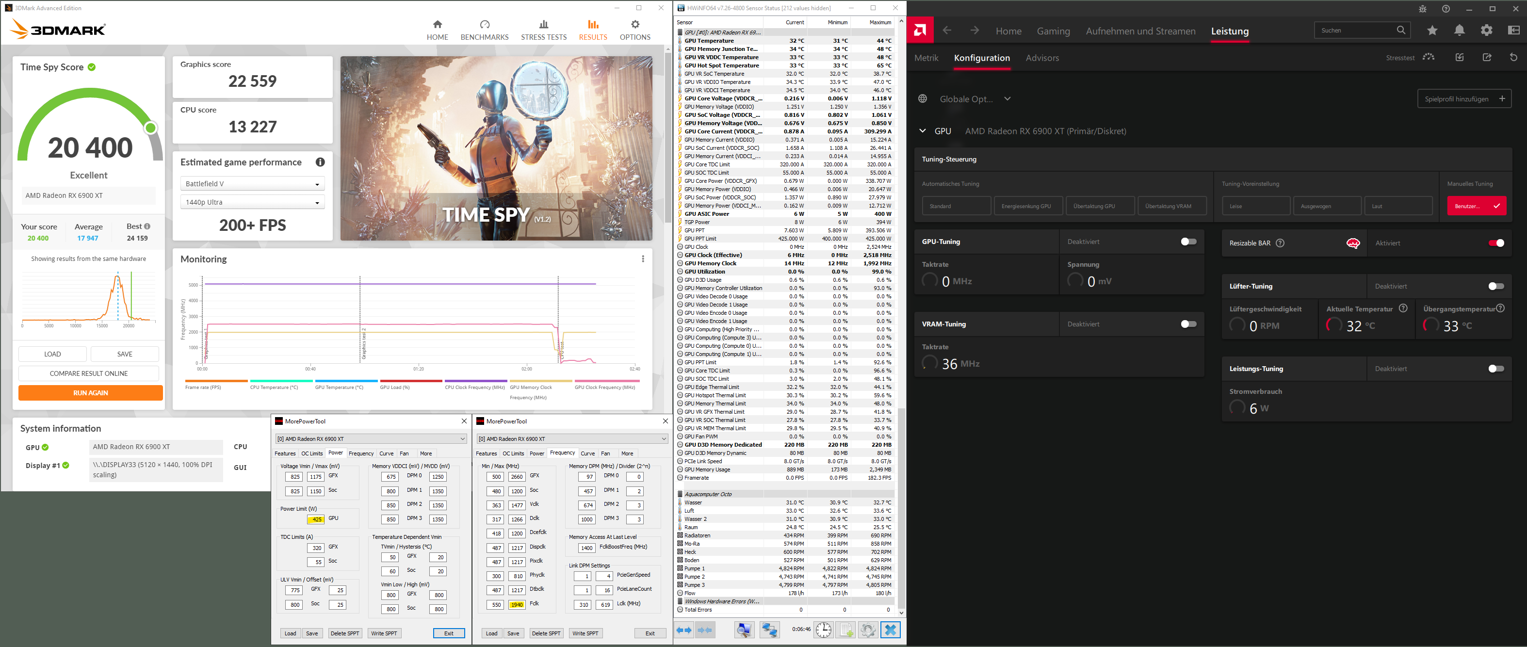

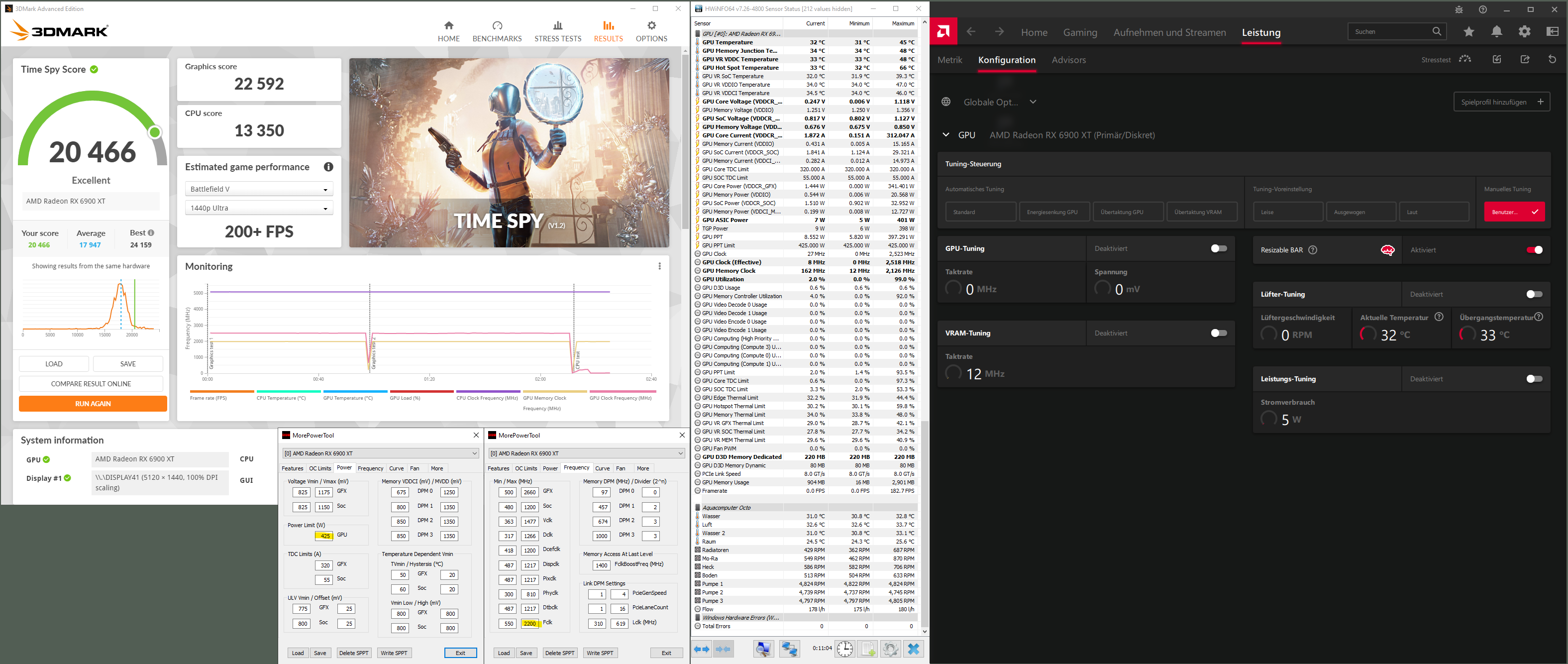

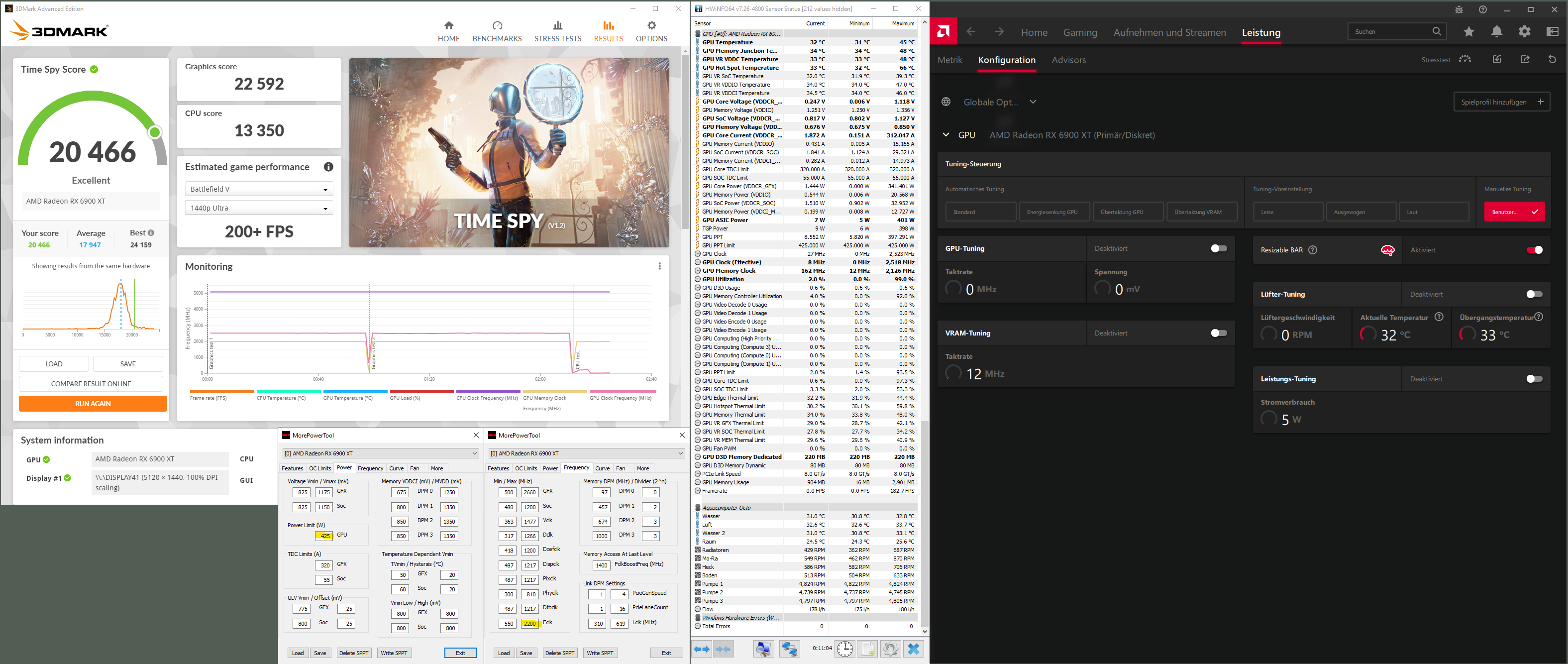

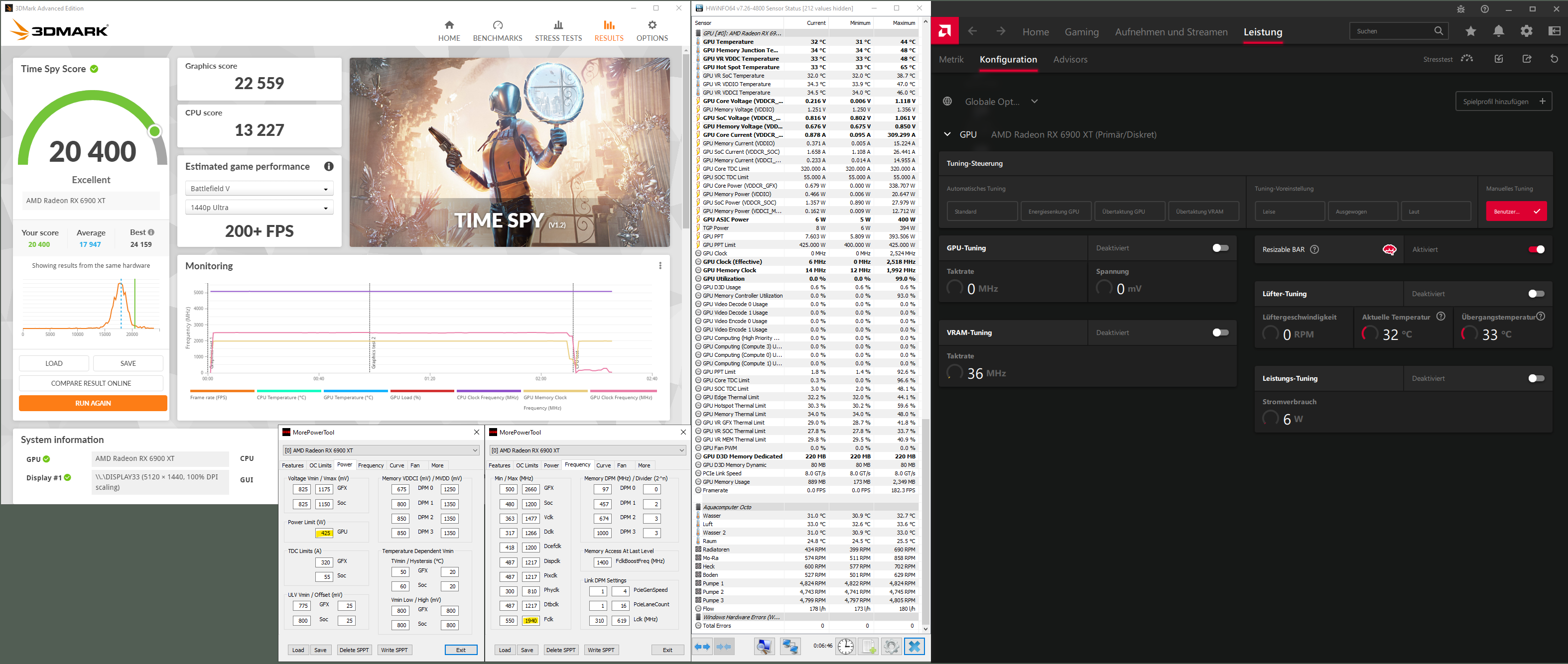

Hat jetzt nicht so viel mit deinem OCUV zu tun, weil unsere Karten unterschiedlich sind. Aber hier gehen 2200 MHz Fclk ohne Spannungserhöhung anstandslos durch Time Spy. Bringt allerdings nur mickrige Pünktchen. Wird wahrscheinlich besser, wenn der Min-Wert mit angepasst wird, das teste ich jetzt aber nicht mehr. Alles unverändert außer den gehighlighteten Werten.
Edit:
Nein, Fclk Min auf 1400 bringt auch nicht mehr Score. Das ist allerdings unerwartet. Vielleicht gibt es da ein Zusammenspiel mit anderen Werten, die normalerweise nicht stock sind wie im Beispiel oben. Denn "Fclk hoch" ist erfahrungsgemäß ein Punktelieferant.
Für dich und deine aktuellen Ambitionen hat das Ergebnis trotzdem einen Wert: Das Frequency-Tab des MPT kannst du getrost ignorieren. Wie schon oben im ersten Beitrag gesagt.

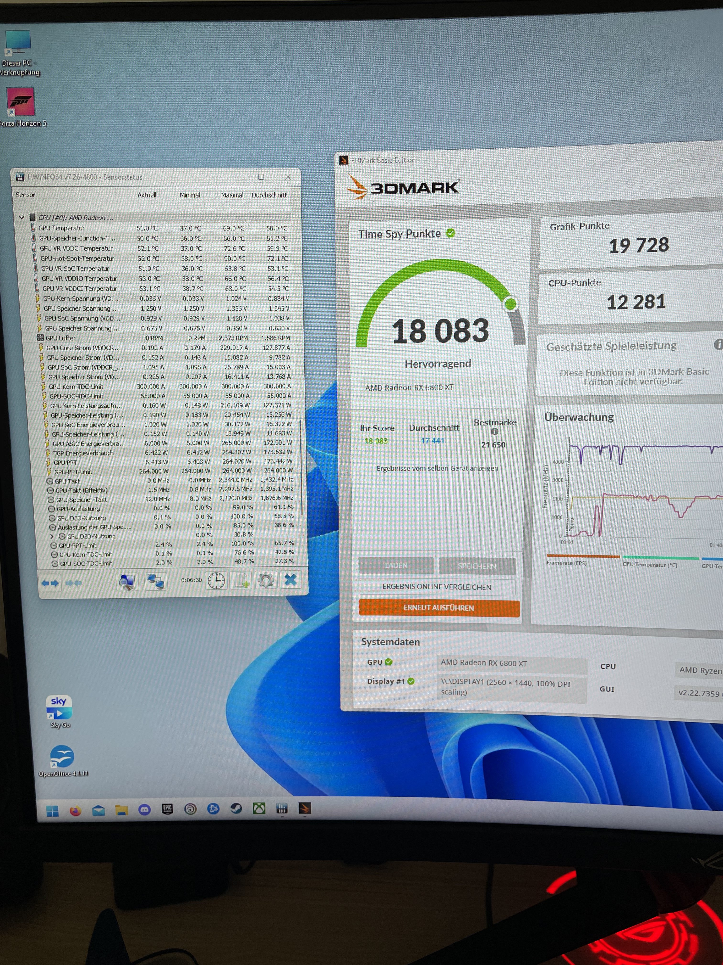

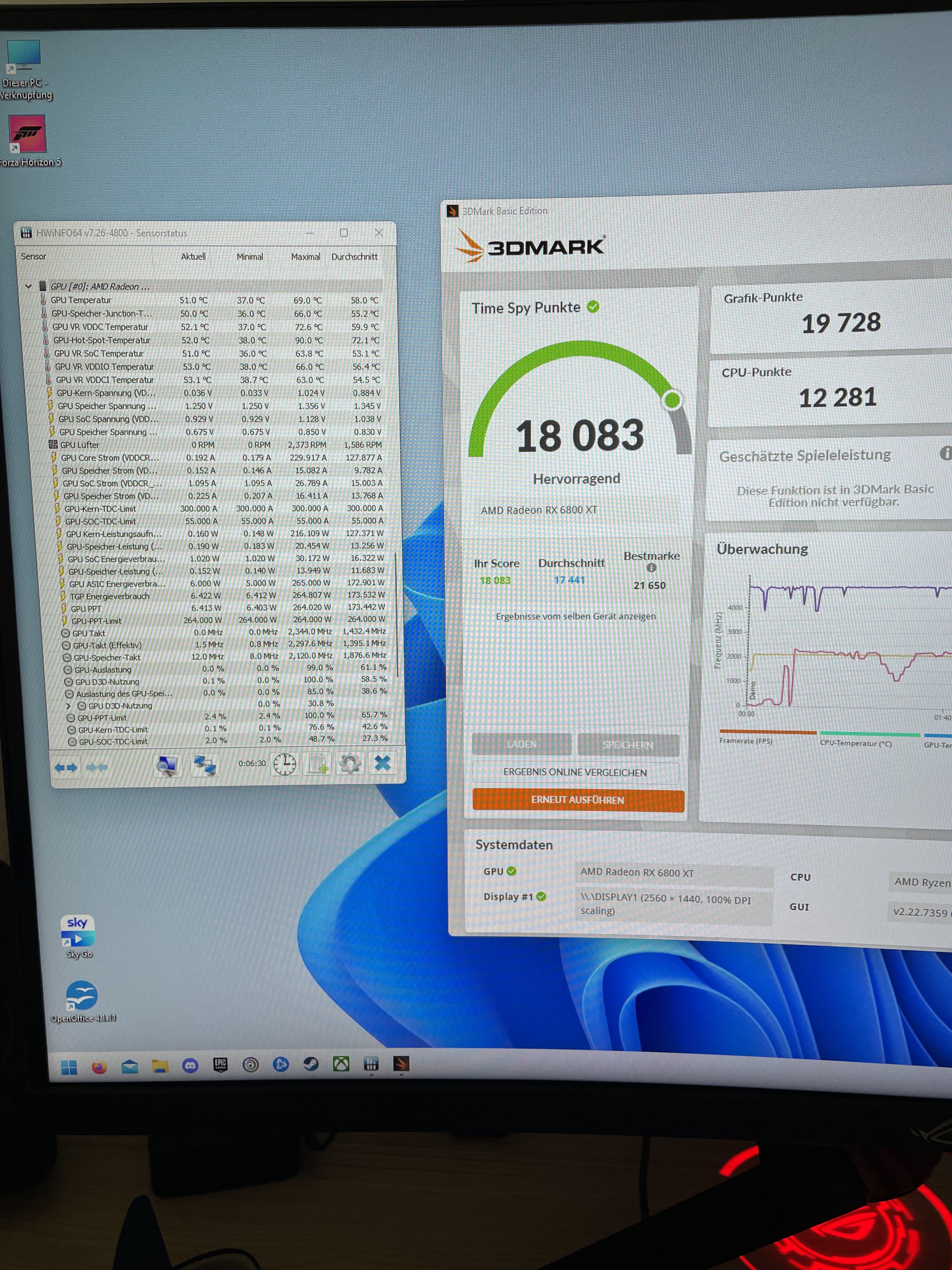

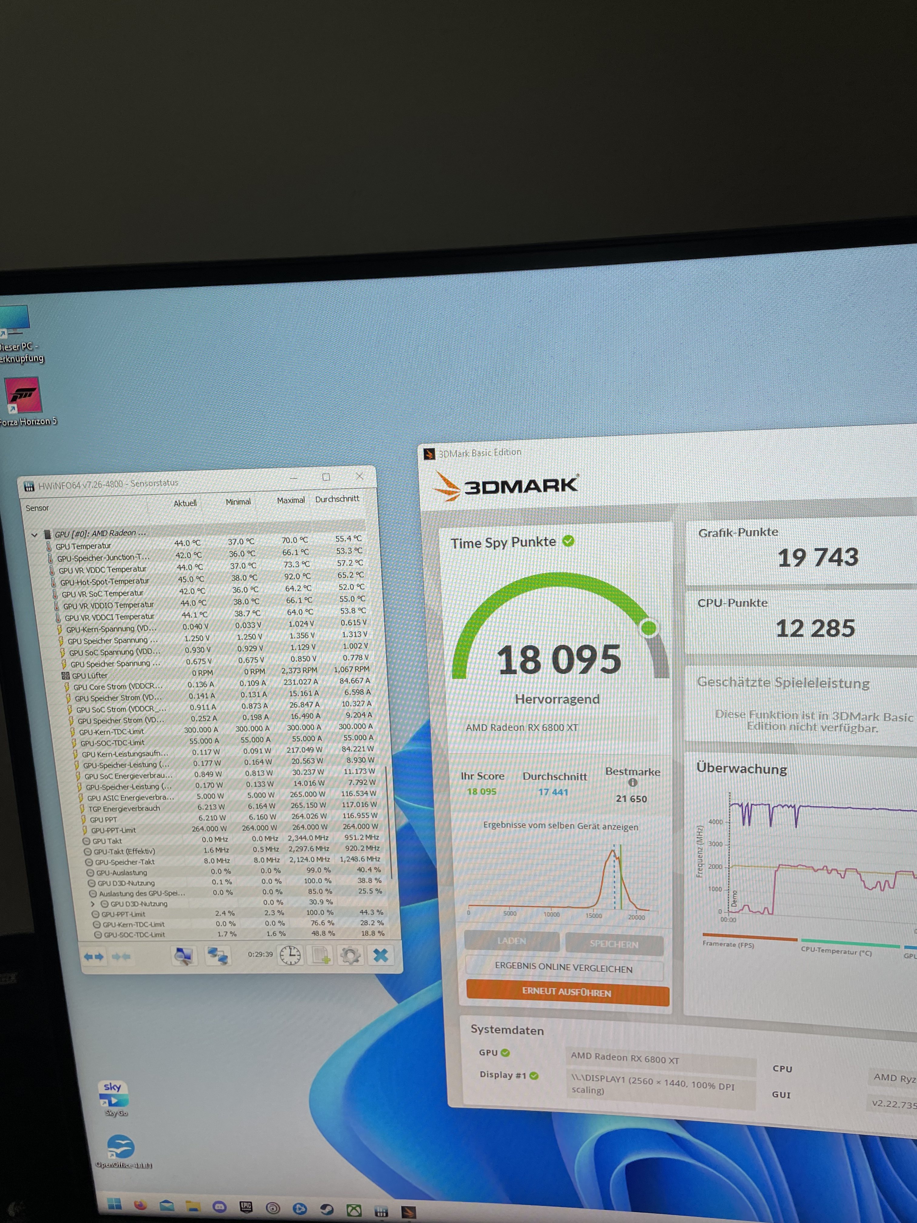

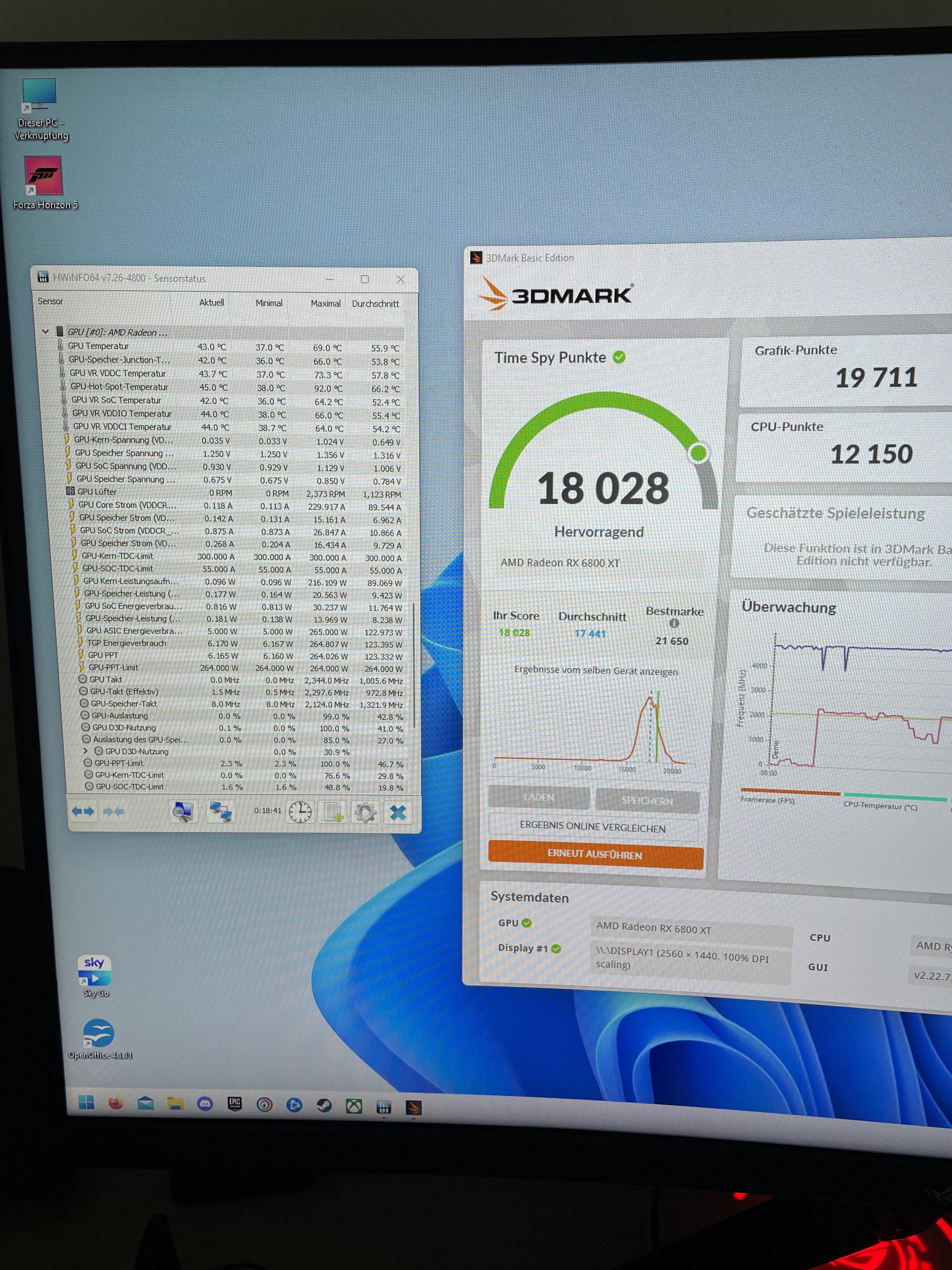

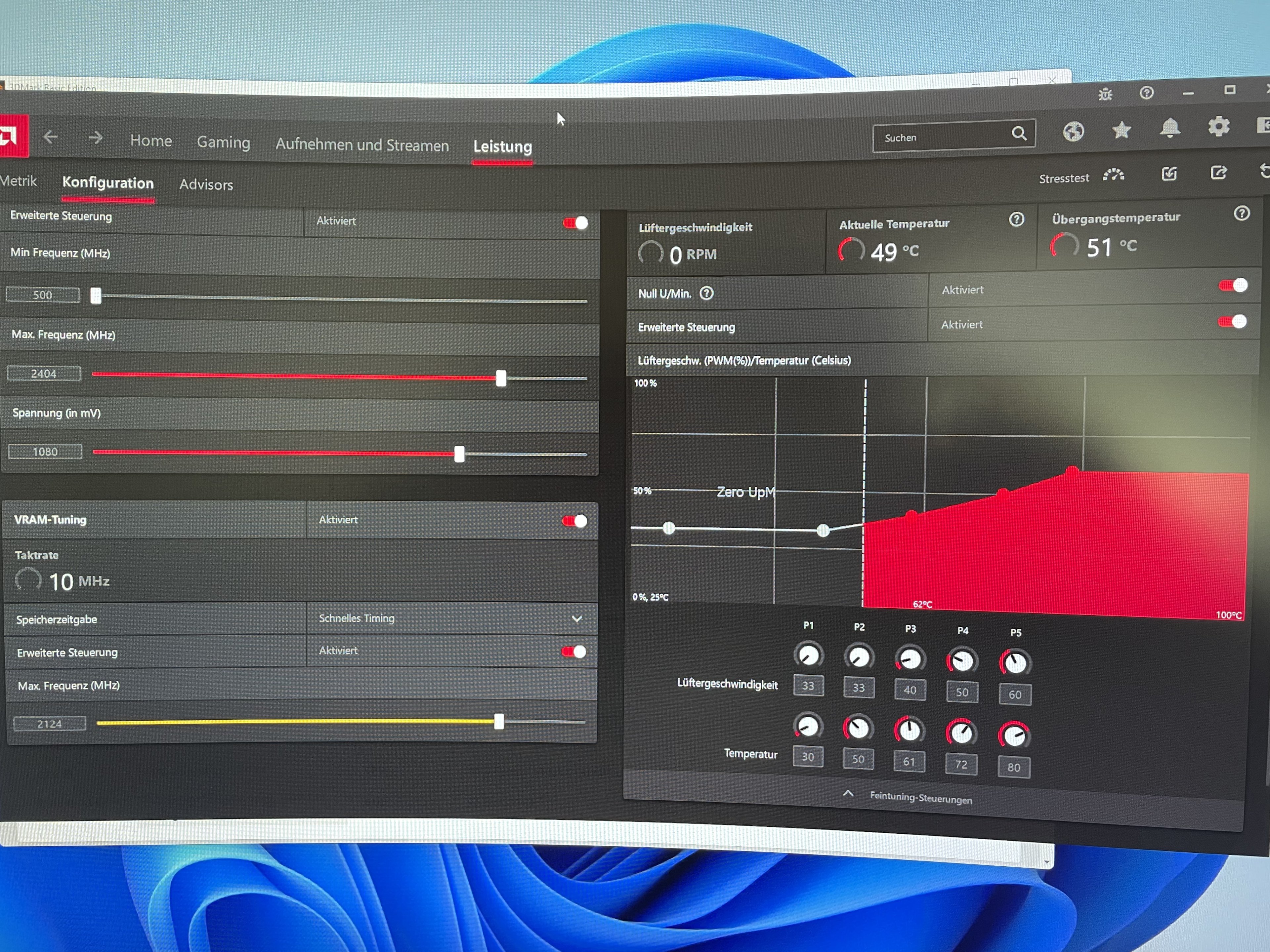

Moin Moin.

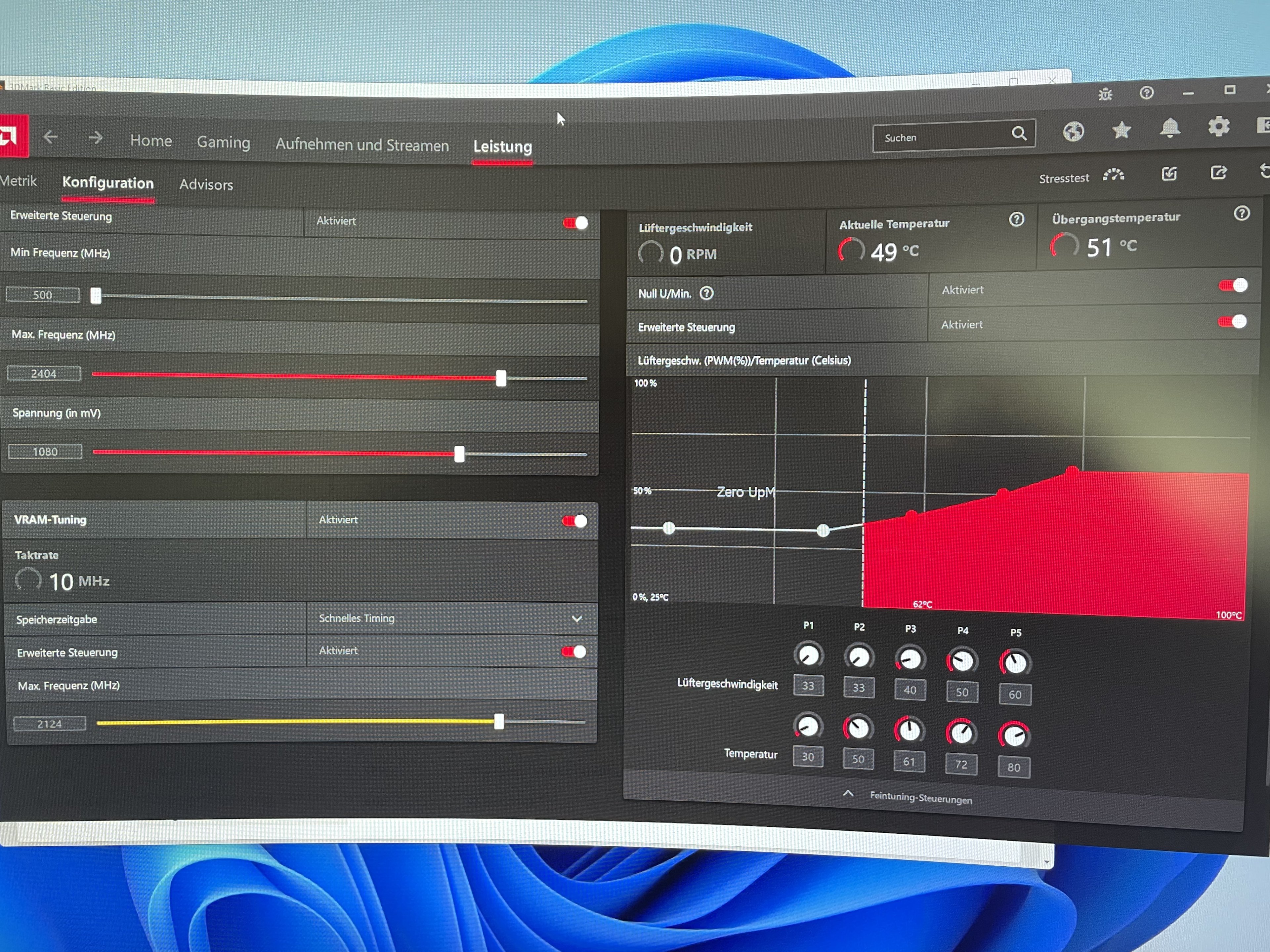

Ich habe eine Gigabyte Radeon 6800xt OC mit diesen Werten getestet. Ich hätte gerne das die Lüfter noch etwas weiter runter fahren dann wäre die Graka nicht zu hören oder würdet ihr das Setting so lassen?

Hab mit den selben settings noch bis 2753MHz geschafft (TS und paar min Furmark stabil, mehr noch nicht getestet), dann deinen Vorschlag nr. 1 probiert, damit läufts dann allerdings nicht mehr stabil durch TimeSpy.
GPU Score: 14379 @ 2753 MHz
Mehr ist bei der Spannung anscheinend einfach nicht drin, mehr Spannung macht nur Sinn für mehr Punkte im TS.
Verringerung der VRAM clock bringt nur weniger Punkte, somit könnte ich theoretisch ja im MPT hier noch das Takt Limit nach oben setzten und testen.
Eig bin ich schon zufrieden mit den 2753MHz Core und 2312MHz Ram @ MPT 1100mV, WM 1080 mV (Stock 1200).
Könnte Vsoc variation noch Vorteile beim Takt bringen oder kann ich mir das sparen?
edit: doch nicht stable mit 2753 MHz
