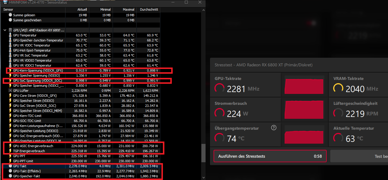

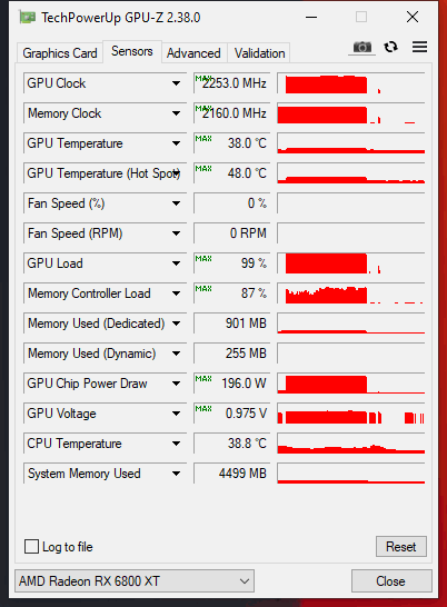

Stresstest lief durch bei 990mV und 2100 MHz auf der Asus TUF 6800 XT. Würde gerne von den 210W (max.) noch was runter. Minus 15% Leistungsgrenze hat nix geändert. Weiterhin 210W maximal im Stresstest.
Jein,
geh mal in kleinen Schritten von PL=- 10 ...-12...-14...-15 runter.
Das würde ich aber mit 3dMark dann endgültig verifizieren.
Wenn die Schritte zu groß sind wirds evtl. instabil, obwohl Takt+Volt noch ganz OK sind.
(weil der Treiber dann zuviel nachregeln muss)

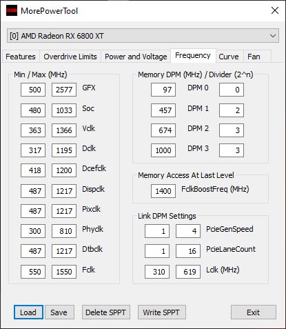

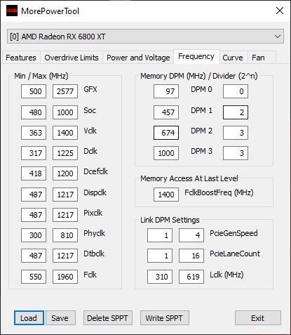

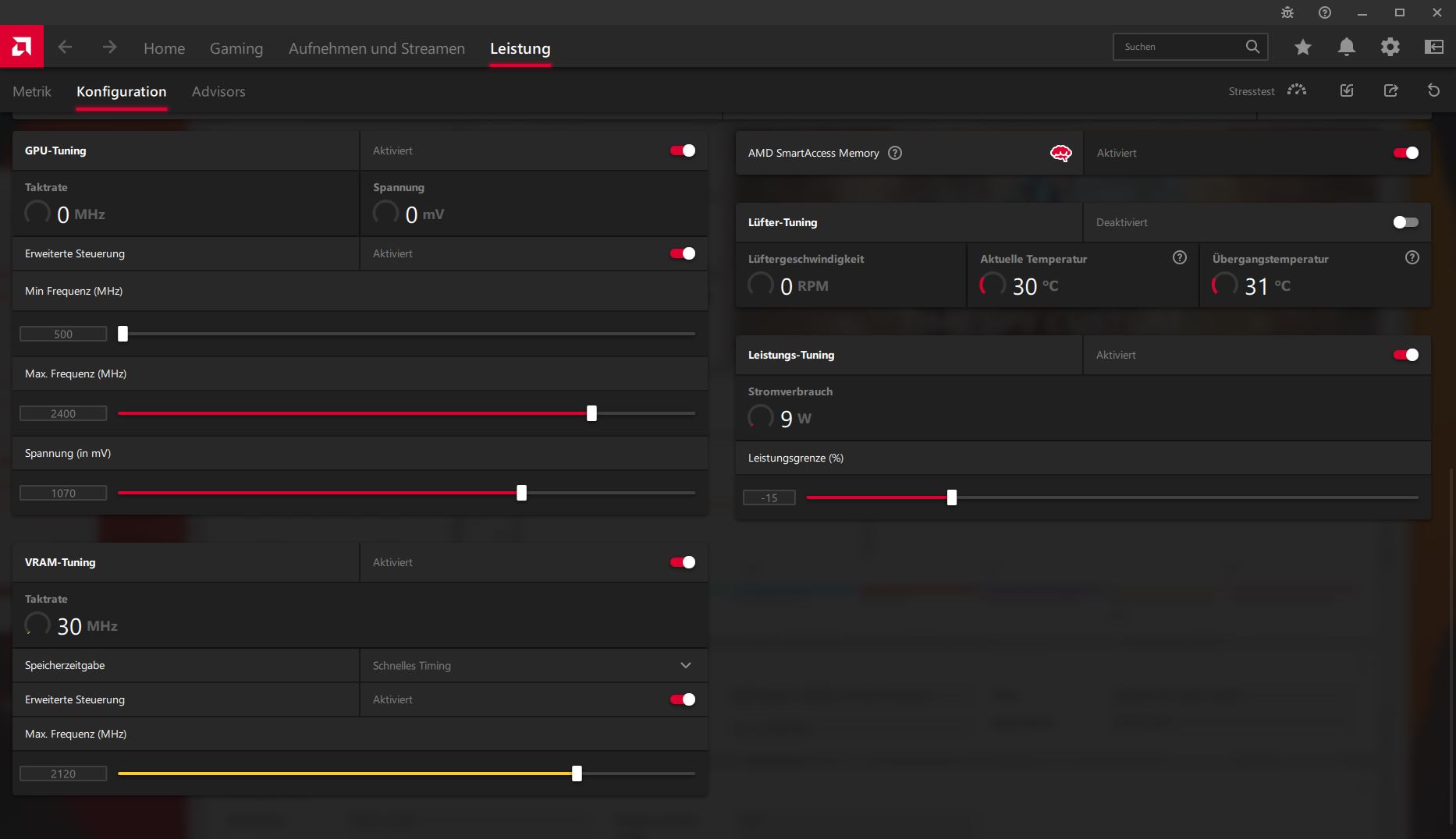

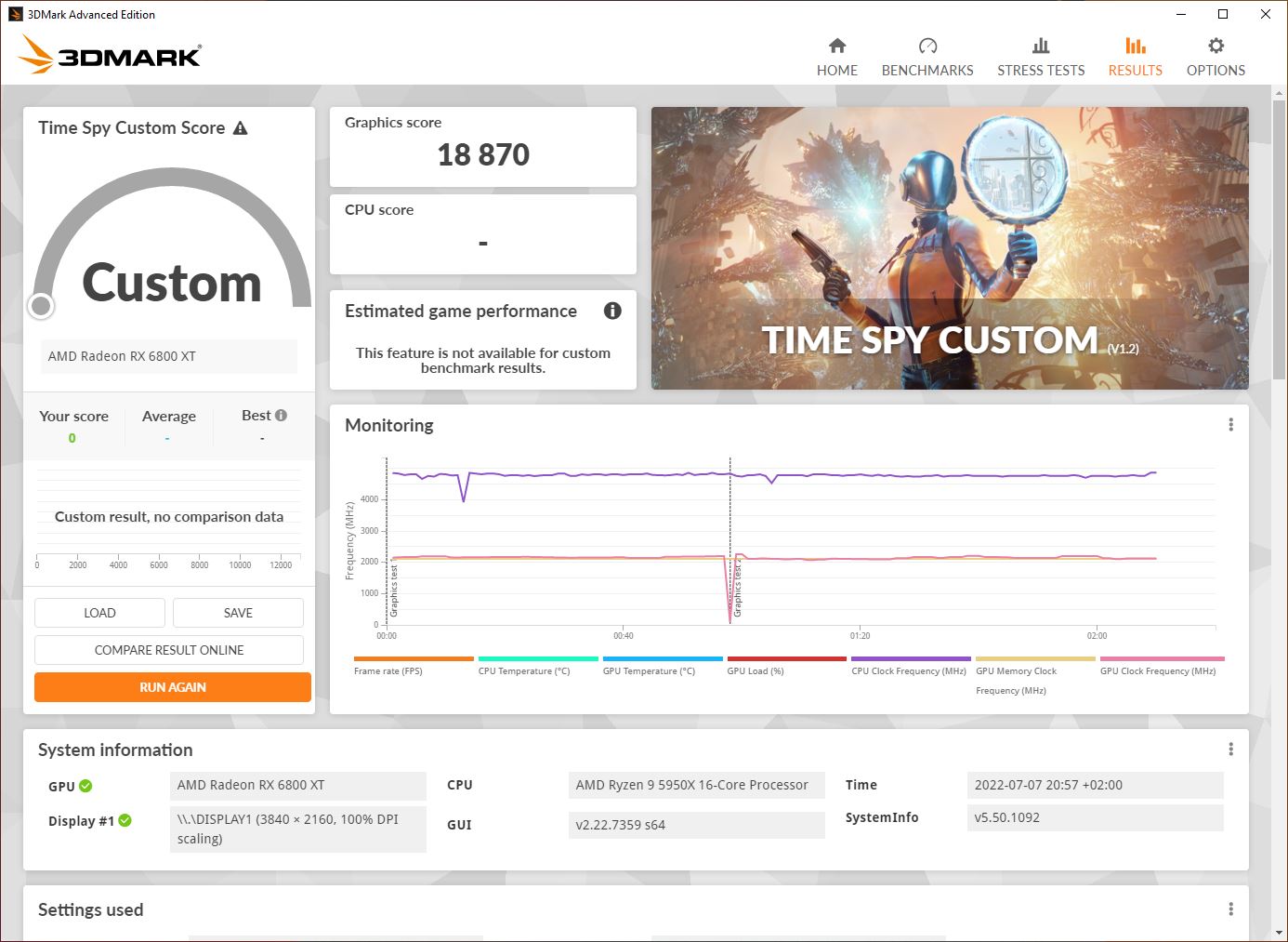

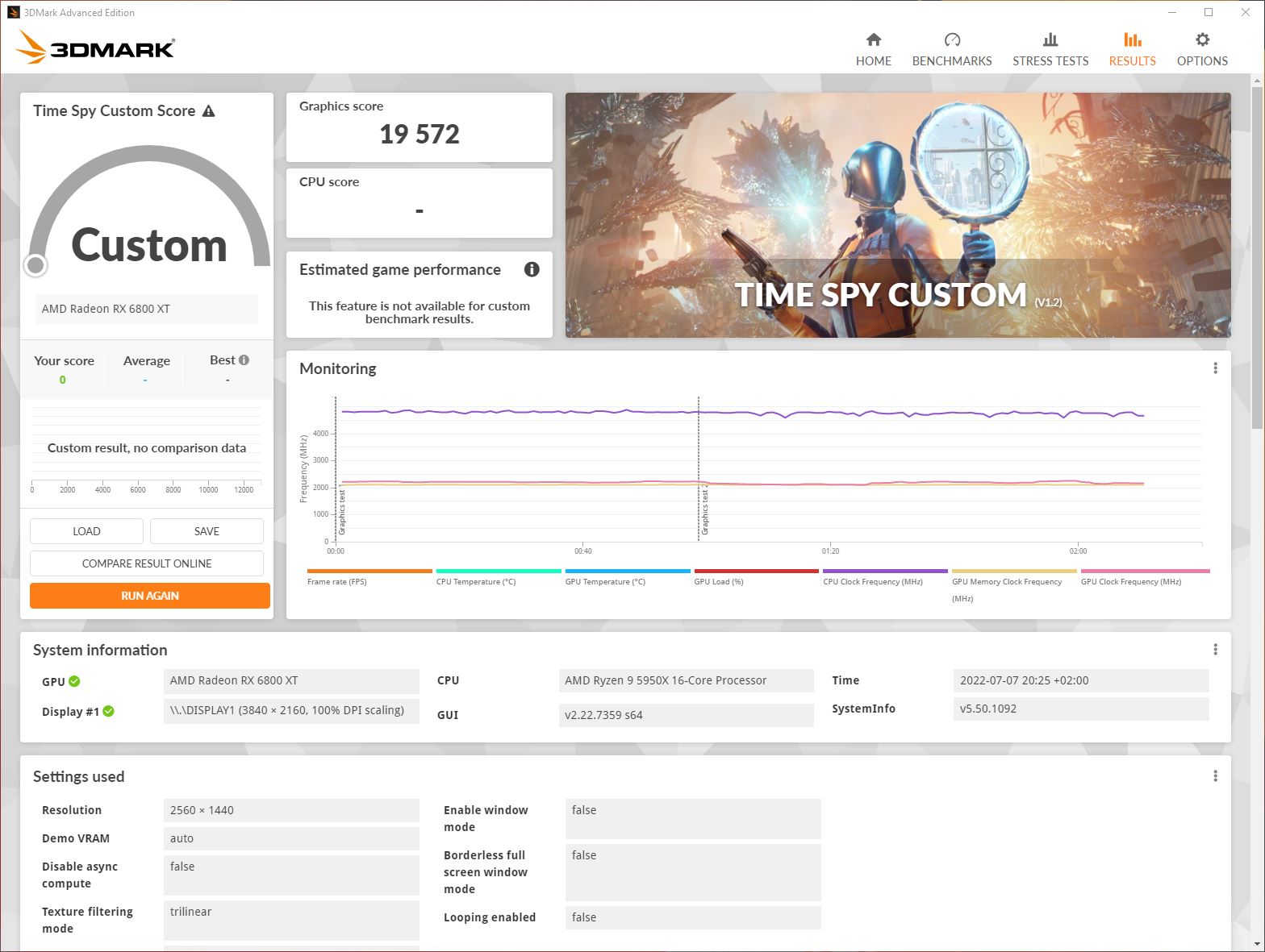

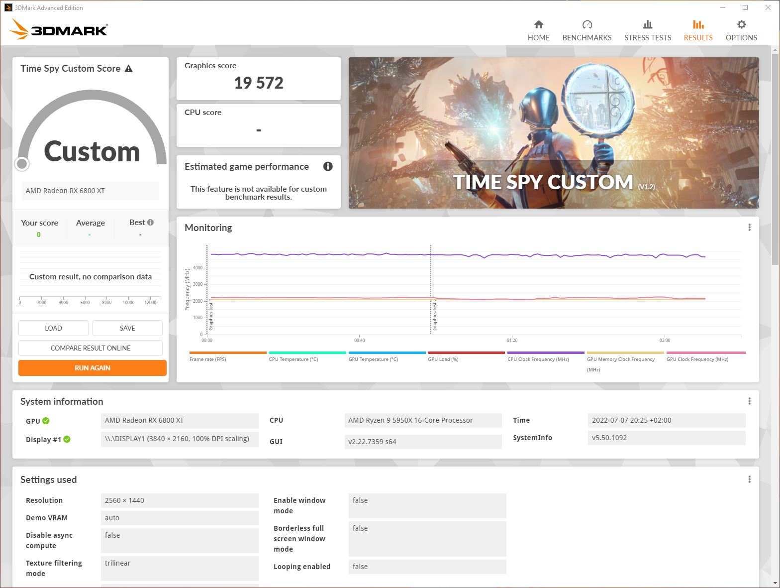

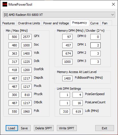

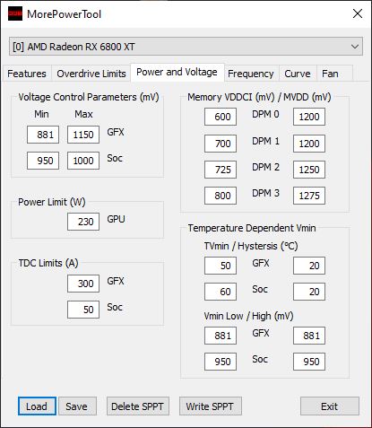

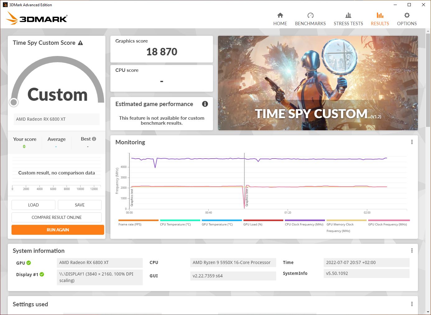

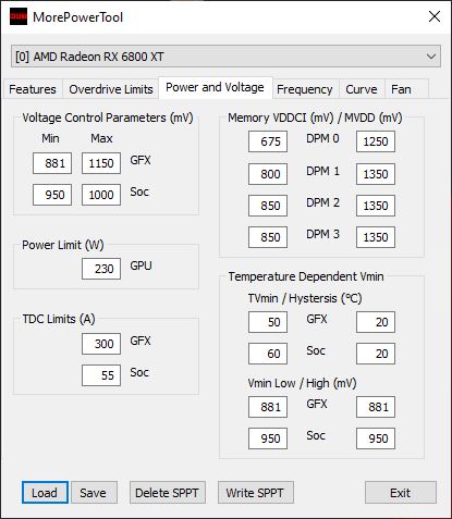

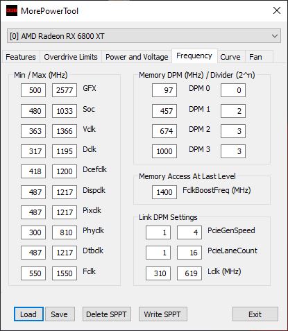

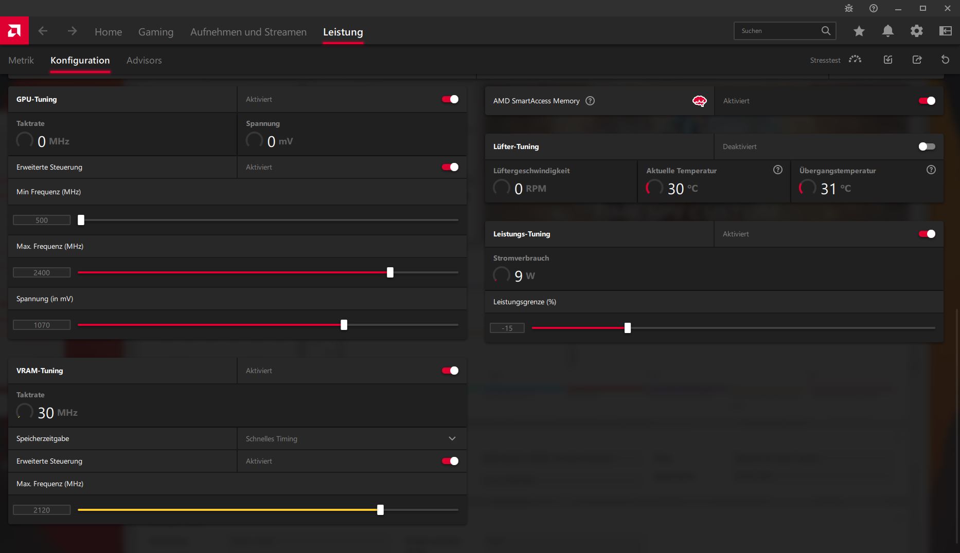

@GerryB Nachdem du mich im 3D Center angefixt hast
Asic 84.1%
je zwei Runs, bester
19572 - mit dein MPT Spannungswerten aus dem 3DC
18870 - mit den MPT fast Standard Werten
GPU@ 2400MHz @-80mV
RAM@2120 @FT
Power bei 230W@85% =195W
Im Treiber ist Schärfe auf 20% :)

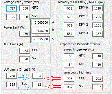

Reaktionen: GerryB

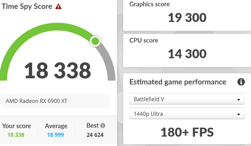

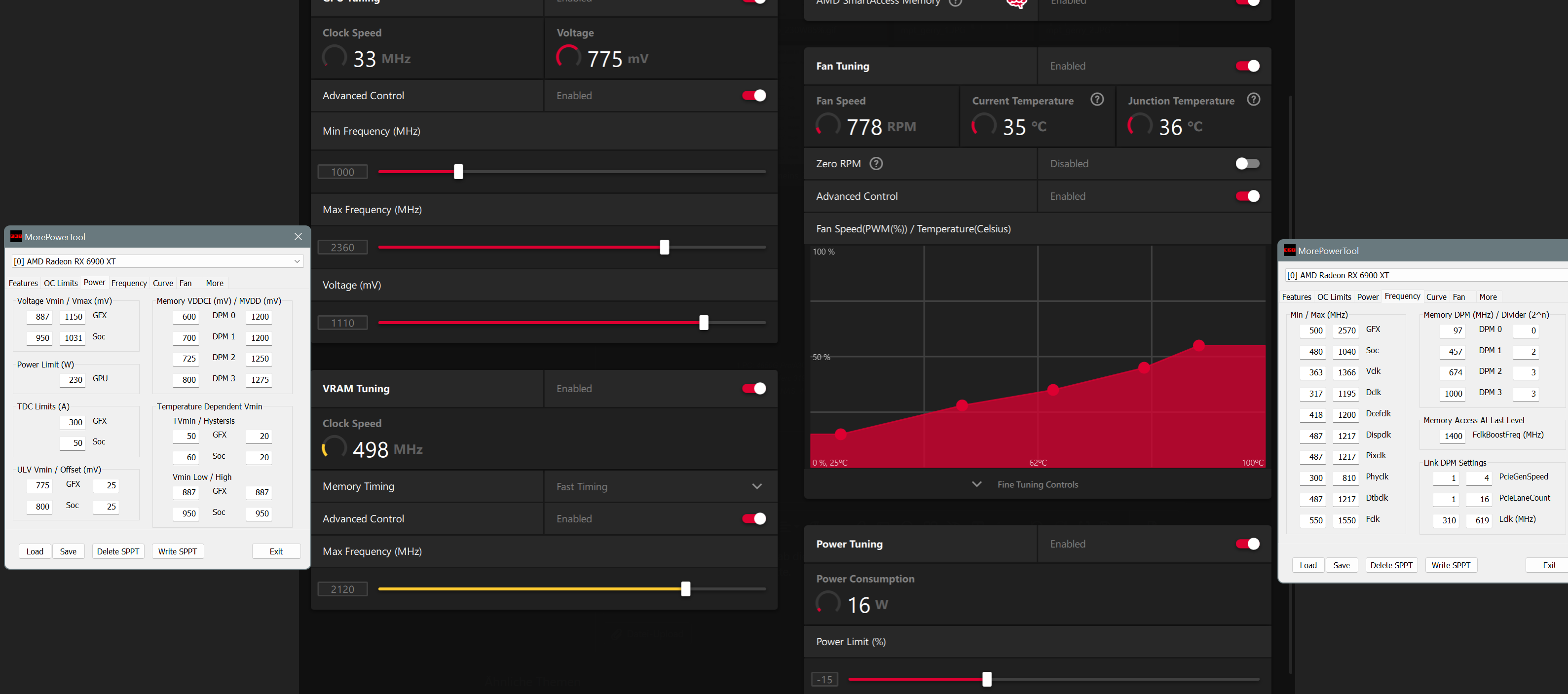

Das finde ich auch interessant. Hab die Werte für meine 6900XT mal übernommen, mit winzigen Anpassungen.
Bin eigentlich davon ausgegangen, dass es gar nicht funktioniert.
Überraschend, komme aber nur auf 19220 Punkte.
Mehr als Minus 40-45 mV schafft die Karte im Wattman aber nicht.
Wird wohl am geringen UV liegen? Was wäre noch ein Versuch Wert?

Das ist normal, das die 6900 net so nen großen Offset wie die 6800xt verträgt, ... wird wohl an der höheren
min TDV = 881mV bei der 6800xt liegen.
obwohl
Du hast ja bei Dir die TDV(x) auch auf 887mV angehoben.
Ist TDV auch aktiv, ... in FeatureControl das Häkchen gesetzt?
Bei 200W reicht MPT 1075mV und dann evtl. 1028...1031mV im Treiber, ... für die 6900.
btw.
Das 6800xt+6900 dann fast gleich schnell sind liegt halt am PL.

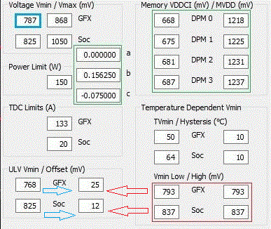

(x) zusätzlich kann man, wenn mans genau nimmt auch noch den Offset zw. ULV-TDV genau einstellen
ULV ist die Spannung auf dem Desktop (siehe Anhang, ... meine lowSettings für die nonXT)

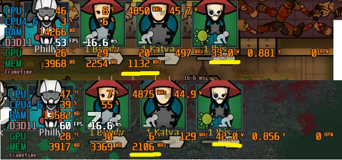

Das Settings ist gut, der RAM taktet runter!
33-36W vs 42W
I Like!

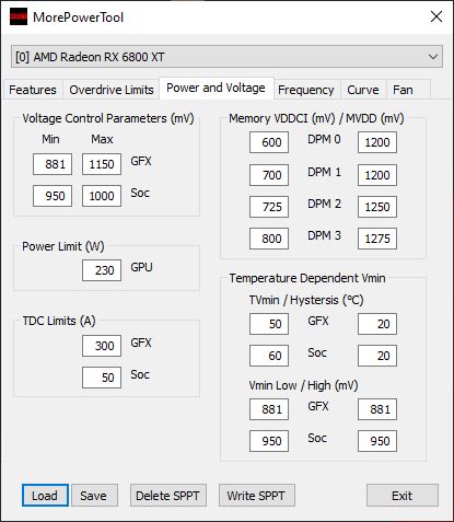

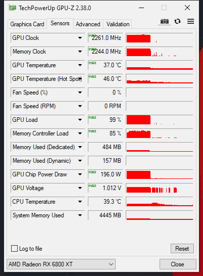

@Pizza! @GerryB Nachtrag:
mit Resize-BAR (habs in Screenshots übersehen) "on" bekomme ich:
19428 gfx score mit 230W
18781 gfx score mit 196W (230W PL -15%)
mit GerryB Settings aus 3D Center (MPT+Wattman):
19313 gfx score mit 200W (180W PL +11%)
alles "stock" zum Vergleich ca. 19600, ASIC Qualität: 83.9%

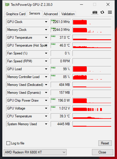

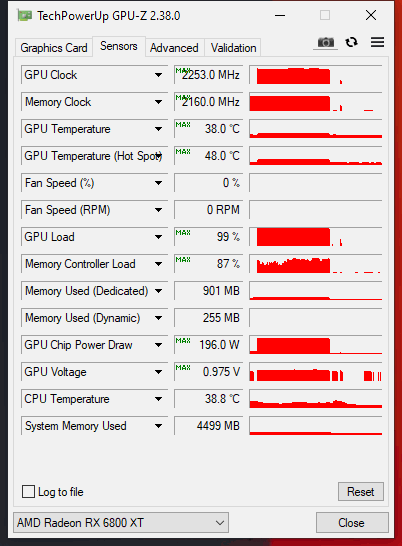

so weit bin ich nun. denke, es ist schon etwas über dem sweetspot, aber von nun an arbeitet man mit 20% mehr Strom nur noch für 5-10% mehrperformance.
werde mal testen, ob es in games stabil ist
