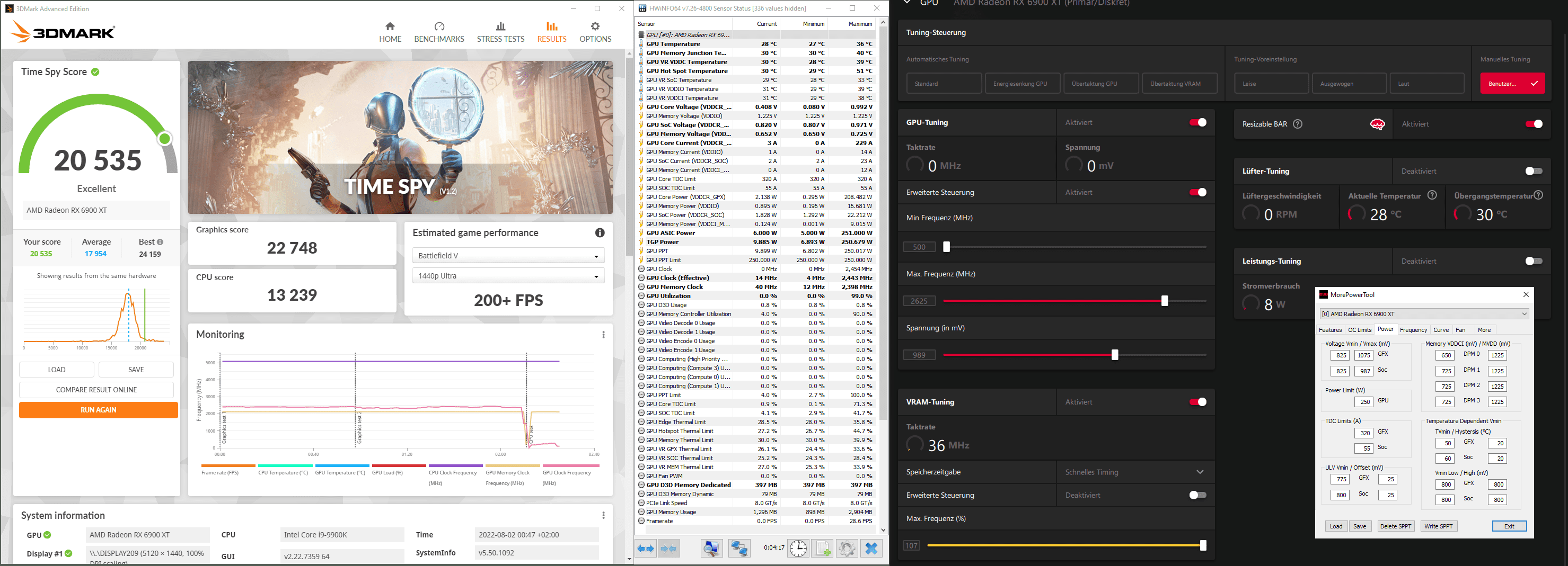

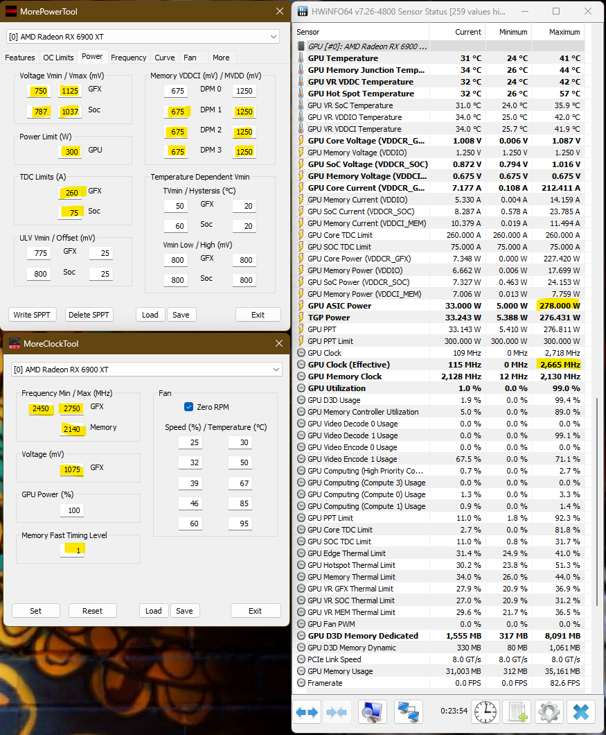

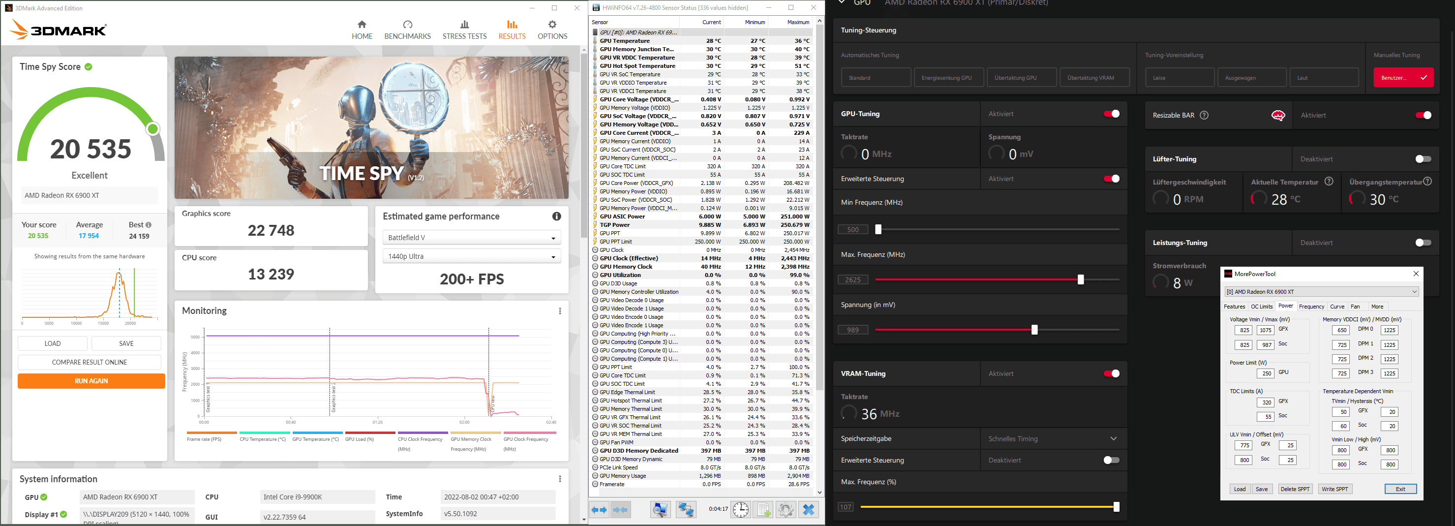

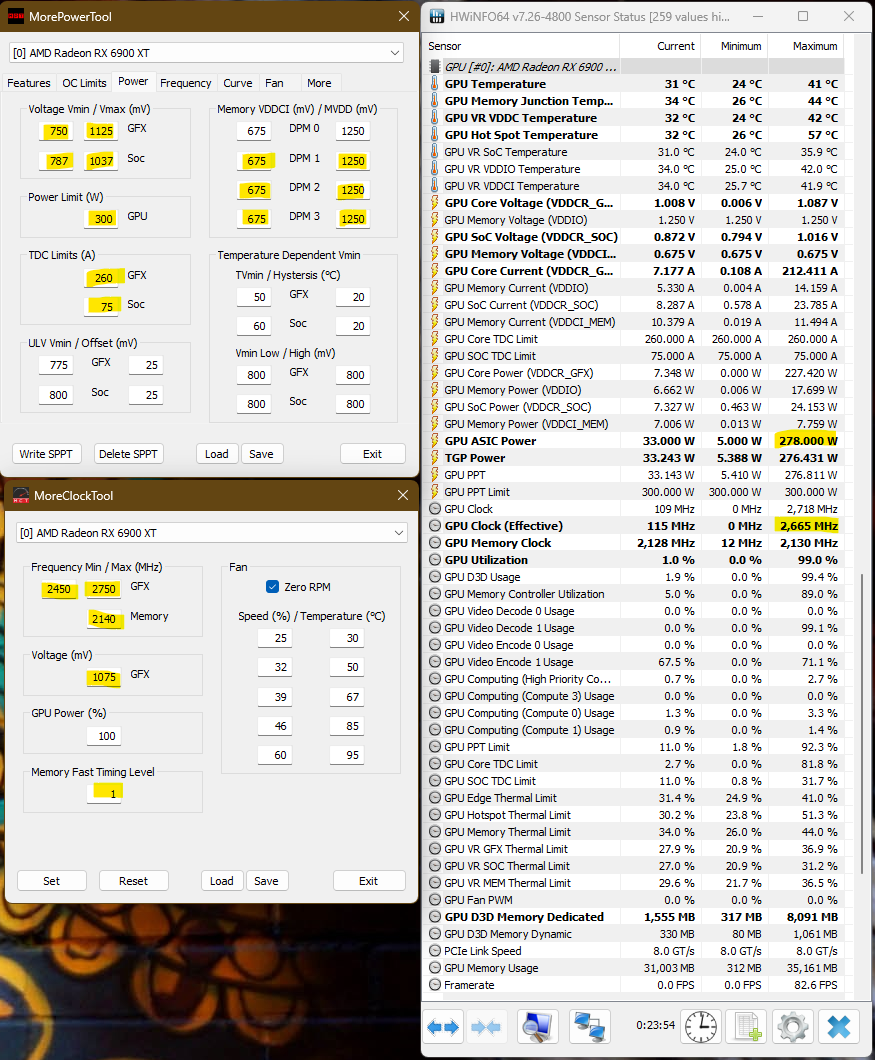

Beispiel: mein derzeitiges Gaming-UV-Setting mit einer wassergekühlten 6900 XT Ref, HWiNFO im Anschluss an einen RDR2-Benchmark-Run. Änderungen gelb markiert, MCT ersetzt Wattman. Darunter ein Screenshot der Power-Defaultsettings der 6900 Ref. mit 0% PL im Treiber. Ist nur als Anregung zum Basteln gedacht.
Für deine Zwecke könnte interessant sein, Voltage VMin und VMax GFX zu reduzieren und zu prüfen, ob du damit die Curve-Spannung im Treiber bei gleicher Leistungsausbeute weiter senken kannst.

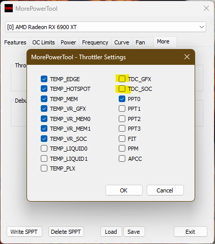

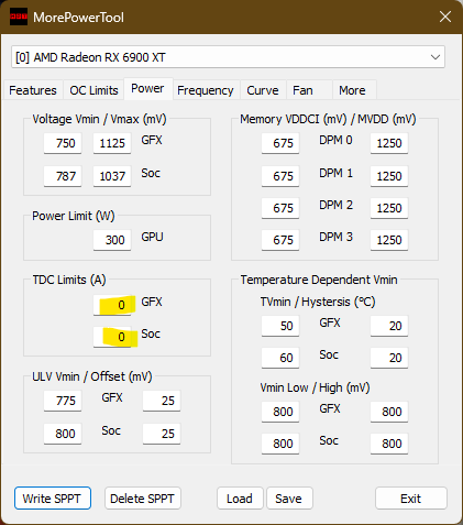

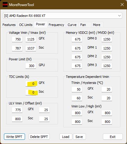

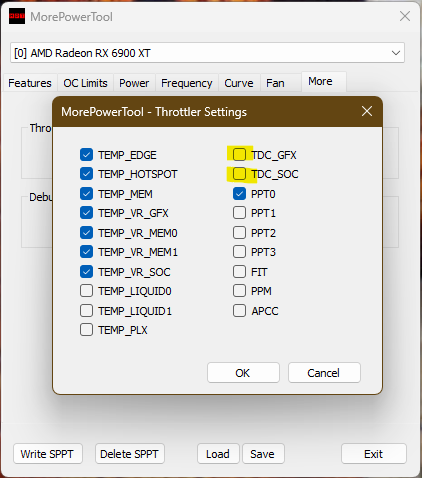

Es gibt ein (ziemlich kompliziertes) Erklärungsmodell des Users @Veii, der eher im Luxx und in Discord unterwegs ist, nach dem das TDC Limit GFX knapp unter dem tatsächlich anliegenden Maximalwert liegen sollte, um den Takt zu stabilisieren. Gleichzeitig empfiehlt er, das TDC-Limit Soc anzuheben auf mindestens 75 A. Ich experimentiere gelegentlich damit, ohne einen Mehrwert zu erkennen.
Für das abgebildete 300W-UV-Gamesetting sind die 260/75 A genauso ausreichend wie es die Defaultwerte 320/55 wären. Stabilitätsseitig ist nicht mal ein Unterschied festzustellen, wenn die Limits komplett entfernt werden. Ich mach das nur deshalb nicht, weil HWiNFO nicht gut damit klarkommt.
Kurze Antwort auf deine Frage also: Es gibt zwar einen Grund für das niedrige Stromstärkenlimit. Der ist aus meiner Sicht aber nicht zwingend.
Grantelb4rt schrieb:
Bei Kernspannungen von unter 1V rennst du tendenziell vermutlich eher ins TDC Limit als ins Powerlimit der Karte, oder?
Hängt davon ab, welche Limits man setzt. :) Sinken tun beide Werte bei geringerer Spannung. Unter 1 V anliegend komme ich mit den Settings oben aber nicht. Da muss ich auf 250 Watt oder weniger runter (Screenshot nur Time Spy-optimiert, Quelle).
