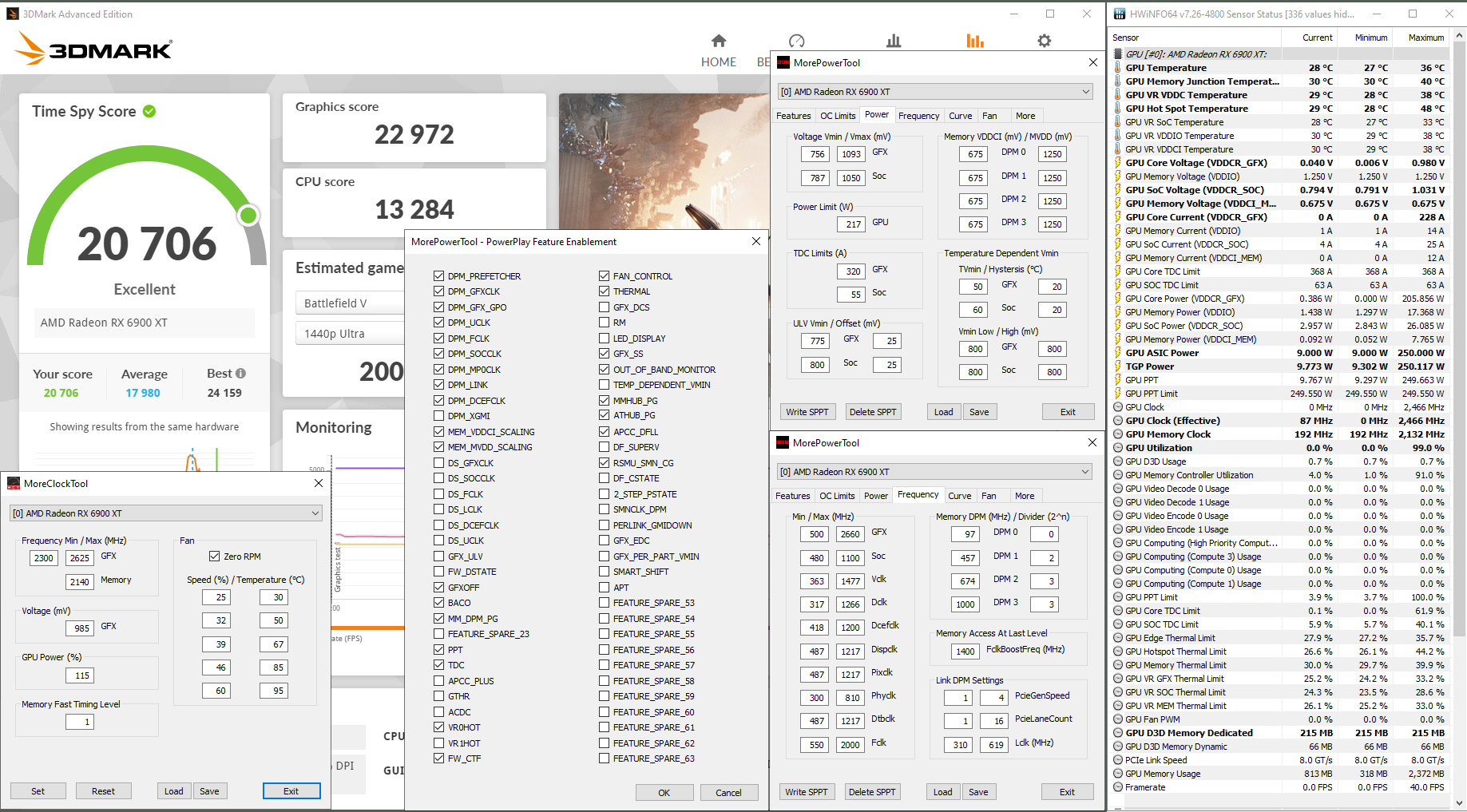

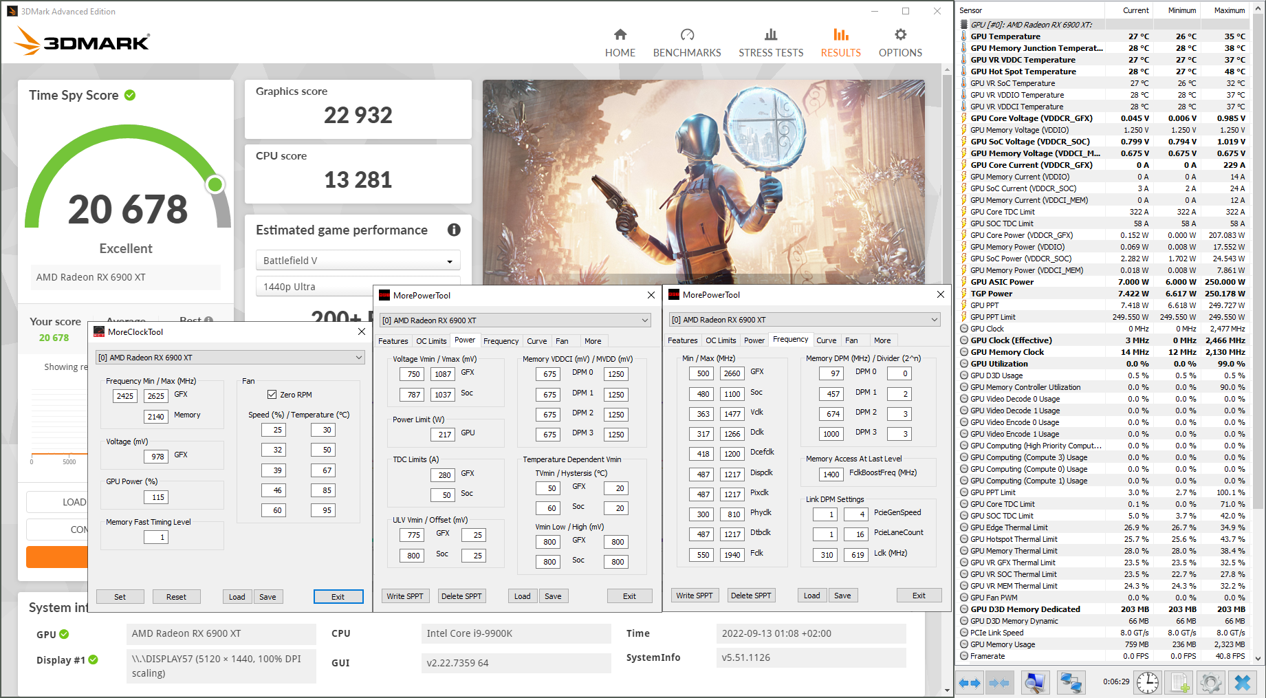

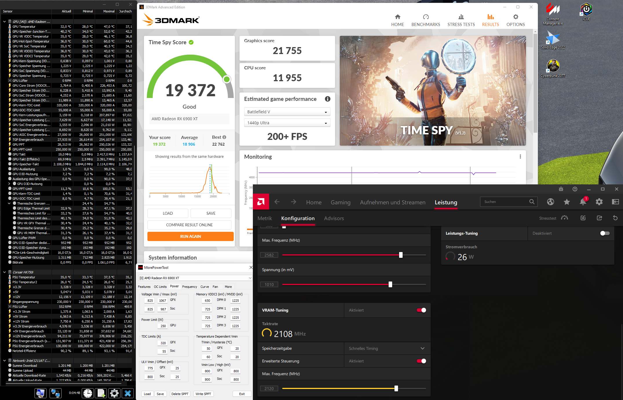

Grantelb4rt schrieb:

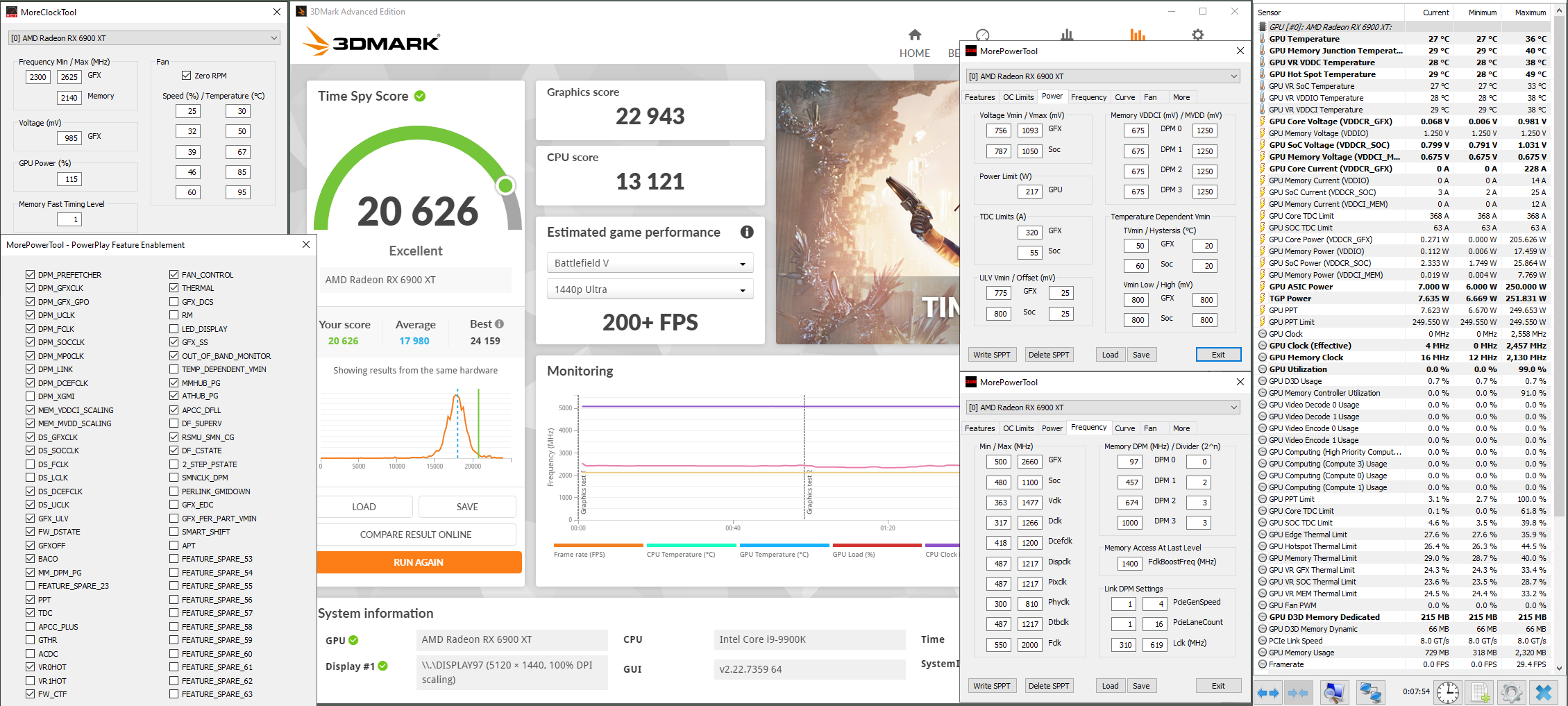

Nichtsdestotrotz hats mich angefixt heute Abend nochmal ein wenig zu tüfteln und testen, vllt hab ich auch einfach immer die falschen Settings gehabt :D
Falls dich das motiviert: Ich hab selbst noch mal ein paar Stunden in das 250 W-Setting versenkt, um 23K zu erreichen. Ist nur fast geglückt. Vielleicht hänge ich im Herbst noch mal ne OCUV-Session an, um das abzuschließen.
22.972 (ausnahmsweise alle DS_Features deaktiviert, um die 23K zu holen)
https://www.3dmark.com/3dm/79508319
Es sind zwar alle geänderten Werte sichtbar, aber für diejenigen, die sich wirklich damit beschäftigen möchten, ist der Weg von gestern auf heute vielleicht noch interessanter. Ist natürlich viel trial & error dabei, trotzdem sieht man, an welchen Stellschrauben gedreht wurde. Wir reden dabei nur von 1% Score-Zuwachs. Aber oben wird die Luft eben dünn. :)

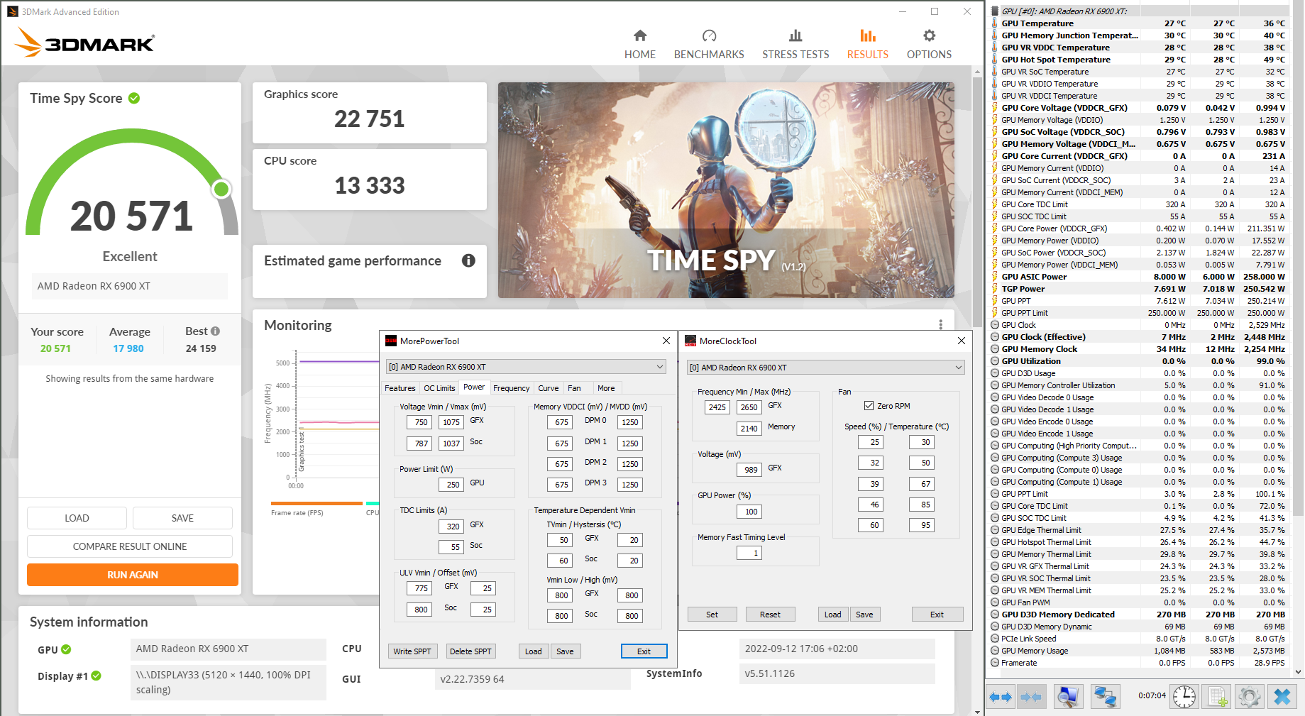

Die letzten vier Grafikscores vorher also:
22.751
https://www.3dmark.com/3dm/79482208
22.874 (ab hier Fclk Max von vorher reduzierten 1800 MHz auf default 1940 erhöht. Soc MHz bleiben von default 1200 auf 1100 reduziert)
https://www.3dmark.com/3dm/79492670
22.932
https://www.3dmark.com/3dm/79492923

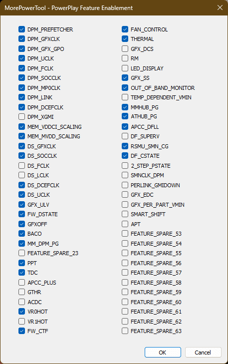

22.943 (ab hier Fclk übertaktet. Erstmals MPT-Features abgebildet; DS_FCLK und DS_LCLK ist hier zur Leistungssteigerung 24/7 off. Nur letzteres ist auch ausreichend.
https://www.3dmark.com/3dm/79507612
Das ist reines Time Spy-Optimieren, keine Spiele damit getestet. Mit einer gewissen Berechtigung sind solche Scores und Settings also angreifbar, was ihre Praxistauglichkeit angeht. Aber es soll ja gezeigt werden, was möglich ist.
Reaktionen: Ardan Redburn, Grantelb4rt und xRedF

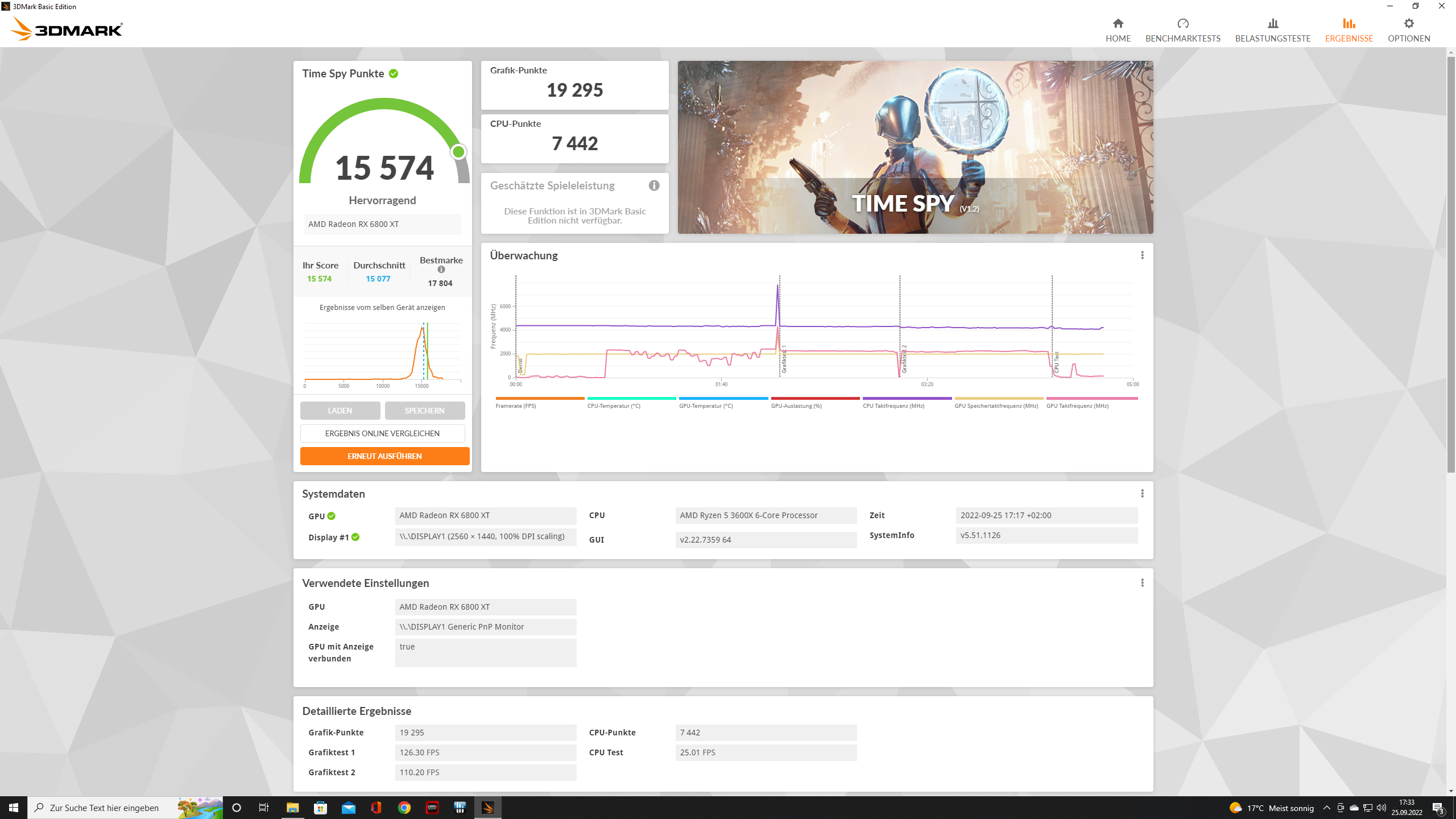

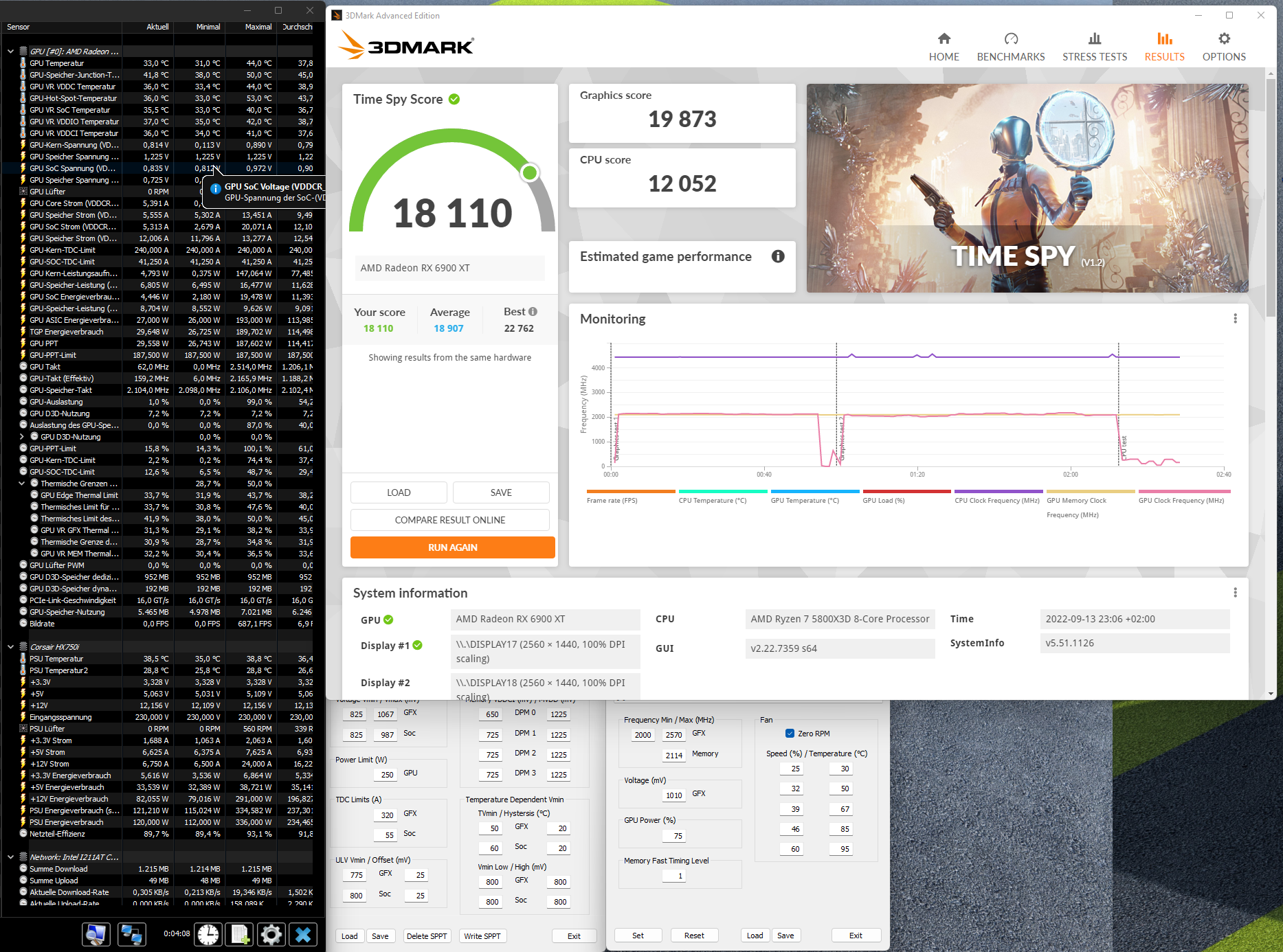

Aber mir deinen Einstellungen als inspiration kam ich bei 250W auf 21,7k Punkte! Das ist finde ich schon ein massiver schritt von meinen 22,5k Punkten bei 310W! Freue mich richtig :D
Aber mehr geht scheinbar nicht, alles unterhalb von 1010 mV Setting in Wattman stürzt ab. Da hat meine Karte dann einfach keine Reserven mehr.
Mit der Zeit lief es nichtmal mehr mit 1020mV durch, da hatte sich das System wohl etwas aufgeheizt und die HotSpot Temp. war 5-6°C höher.
Ich würde es mal auf die Temperatur schieben.

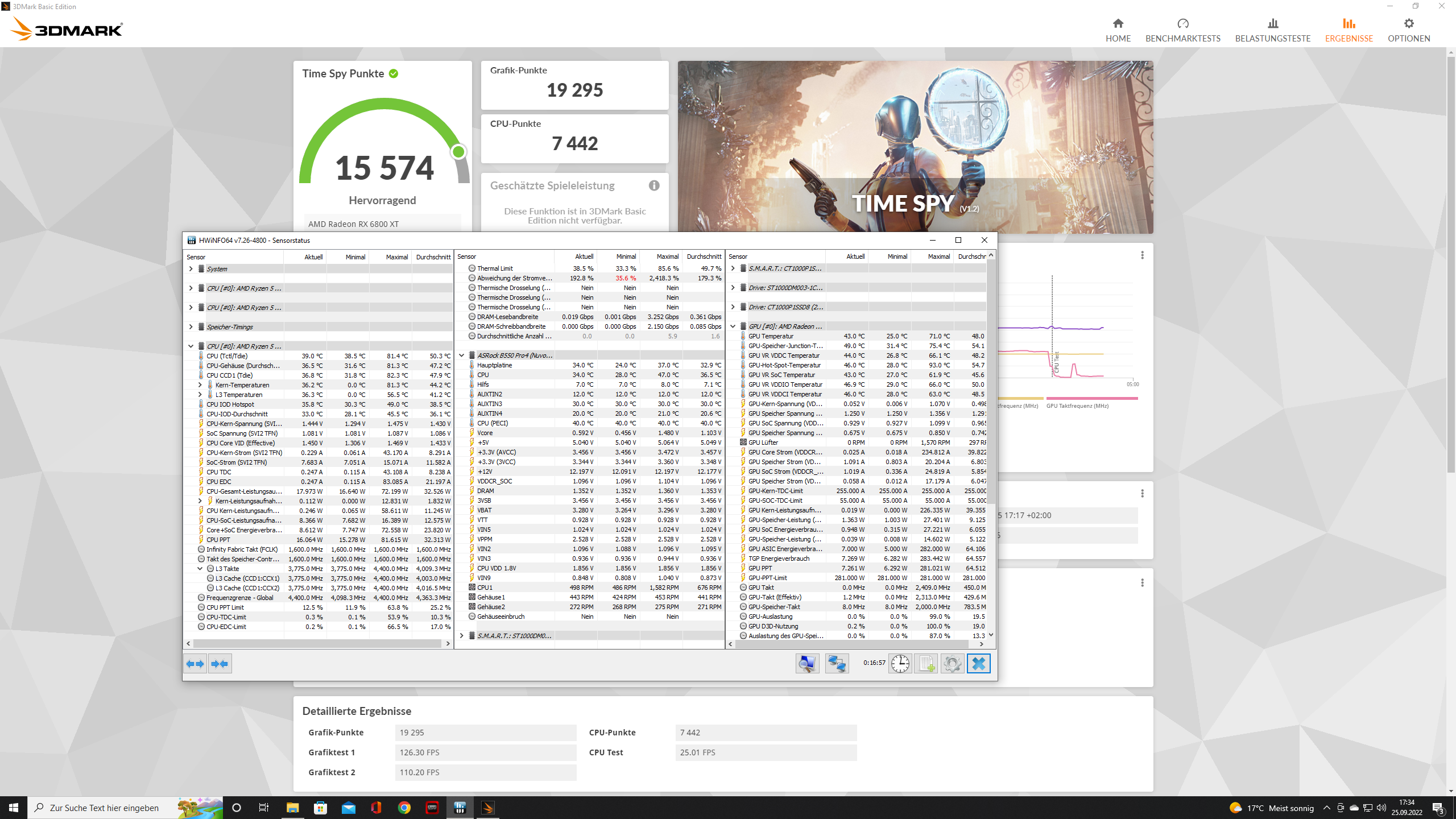

Habe dann auch einfach mal das Powerlimit runtergezogen auf 187,5W, damit machte die Karte immer noch 19,9k Punkte. Ohne das ich weiter dran rum optimiert habe.
Hier einmal der beste run mit 250W:
Und einmal der run mit 187W:
Für die ganz Interessierten kann man unten in HWInfo noch die vom Netzteil gemeldete Gesamtleistungsaufnahme sehen :)
Natürlich fällt da CPU und der ganze andere kladderadatsch auch mit rein, der min. Wert ist Idle Power während HWInfo, 3D Mark und MPT offen ist.
Reaktionen: Shir Khan
Senke mal Voltage Vmin unter die defaultmäßigen 825 mV, das könnte ermöglichen, die Wattman-Spannung noch etwas zu reduzieren. Und 987 mV Vmax Soc Voltage ist sehr wenig. Bringt nicht die Ersparnis, kann's aber instabil machen.
Ja. Höhere Temps brauchen mehr Spannung.
Und wenn du statt 187,5 200 und 150 W optimierst, hast du schon drei Werte für die Effizienzliste. :)

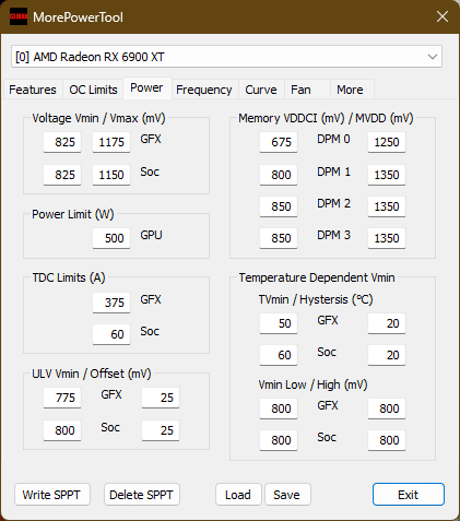

Normalerweise poste ich die Ergebnisse meiner bescheidenen Tests und Vergleiche bei HWLuxx. Heute, zum baldigen Abschluss des RDNA2-Zyklus, zusätzlich mal hier. Quasi gesammelte OCOV- und OCUV-Erkenntnisse aus 18 Monaten RX 6900 XT, kulminiert in ein paar Screenshots und Charts.

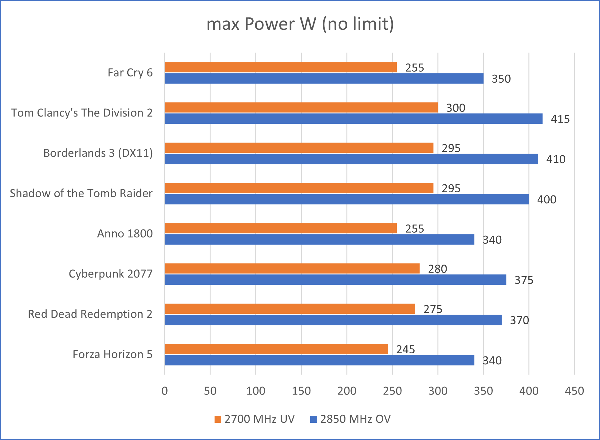

Stock voltage - OCUV - OCOV: Leistungs- und Effizienzvergleich​
Sind nicht die raffiniertesten MPT-Kombinationen, nicht die höchsten Clocks und nicht die niedrigstmöglichen Voltages. Sondern anspruchsvolle, aber stabile und vor allem einfache Beispielsettings, die zeigen, wie der User Einfluss auf Leistung und Verbrauch seiner aktuellen AMD-Grafikkarte nehmen kann. Ohne viele Erklärungen, die Vergleichzahlen sprechen für sich. Mag jeder seine eigenen Schlüsse zu Limits, Overclocking, Under- und Overvolting ziehen. Have fun! :)
i9-9900K @5100 MHz
32 GB DDR4-4400 CL16
RX 6900 XT Ref. TiL Evo 6
alles im Custom Loop
Spielebenchmarks:
  • Win 11 22H2 Gaminginstallation, warm, leise
  • Wasser 30-32°C, max. GPU-Temps 39-44°C, max. Hotspot Temps 52-65°C
  • Adrenalin 22.8.2 slimmed
  • Hintergrundprogramme on (RTSS, HWiNFO, OneDrive, Aquasuite, LGHUB)
  • RTSS/HWiNFO großes Overlay on
  • 5120x1440 @120 Hz (FreeSync Premium Pro on, FPS-Limiter off)
  • mindestens zwei Runs je Setting
Time Spy Runs:
  • Win 10 21H2 Minimalinstallation, Pumpen 100%, Lüfter 50%
  • Wasser 25-28°C, max. GPU-Temps 35-44°C, max. Hotspot Temps 48-72°C
  • 5120x1440 @120 Hz (FreeSync Premium Pro off, FPS-Limiter off)

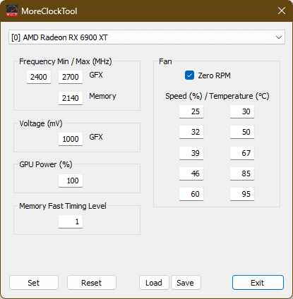

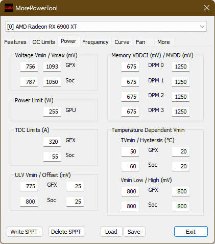

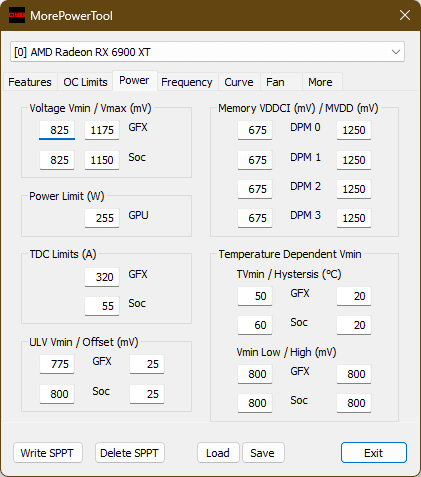

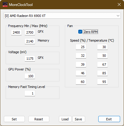

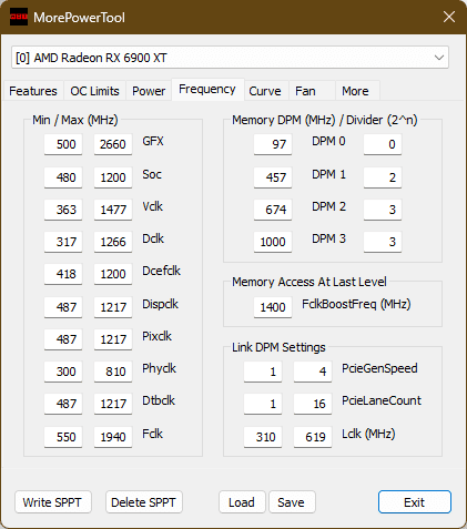

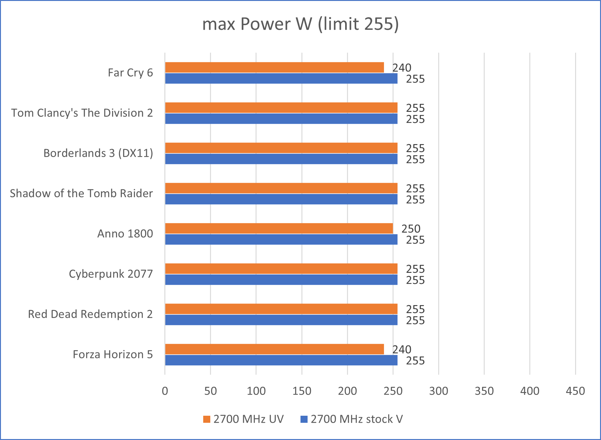

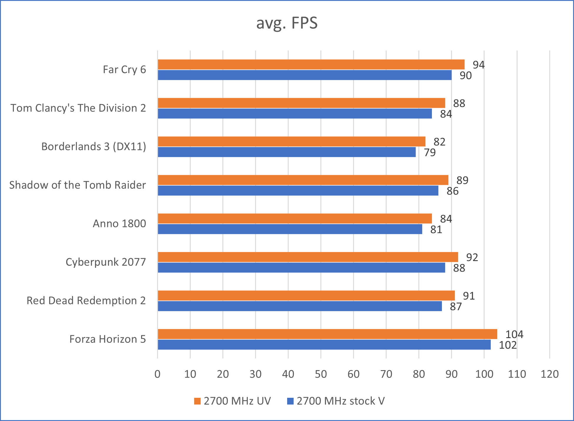

Szenario 1: OC Stock Voltage 2700 MHz vs. OCUV 2700 MHz, Power Limit 255 W​
OC stock VOCUV
MCT
2400/2700 MHz GPU
2140 MHz VRAM FT1
1175 mV (default)
MCT
2400/2700 MHz GPU
2140 MHz VRAM FT1
1000 mV
MPT FC
DS_FCLK, DS_LCLK off
MPT FC
MPT Power
Voltage Vmin/max GFX 825/1175 mV (default)
Voltage Vmin/max Soc 825/1150 mV (default)
PL 255 W (default)
VRAM default V
MPT Power
Voltage Vmin/max GFX 756/1093 mV
Voltage Vmin/max Soc 787/1050 mV
PL 255 W (default)
VRAM undervolted
Spielebenchmarks
Durchschnittlicher Performancevorteil des OCUV-Settings in FPS: 4%
Time Spy
OC 2700 stock V, max. 255 W: 21.082 Grafikpunkte
OCUV 2700, max. 255 W: 22.774 Grafikpunkte

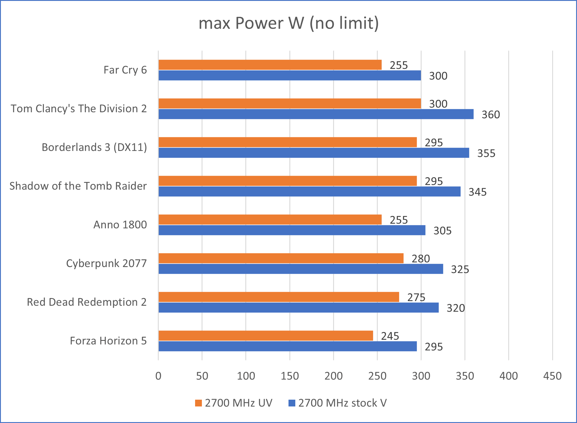

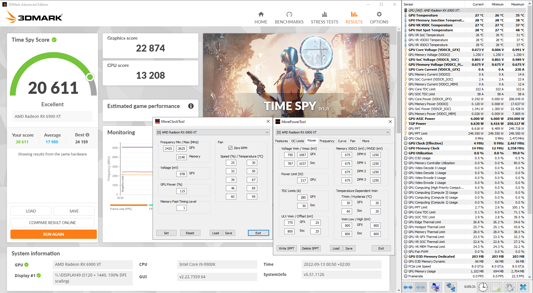

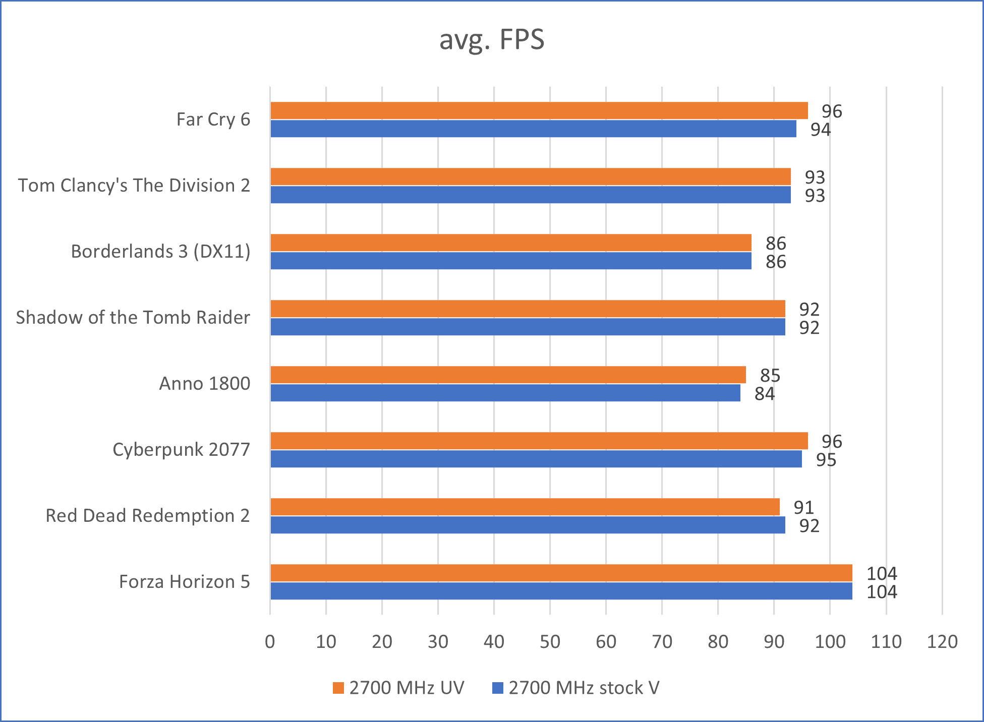

Szenario 2: OC Stock Voltage 2700 MHz vs. OCUV 2700 MHz, offenes Power Limit​
MCT- und MPT-Settings: wie oben, nur mit 450 W PL im MPT
Spielebenchmarks
Durchschnittlicher Verbrauchsvorteil des OCUV-Settings in Watt: 16%
Time Spy
OC 2700 stock V, max. 415 W: 24.368 Grafikpunkte
OCUV 2700, max. 345 W: 24.299 Grafikpunkte

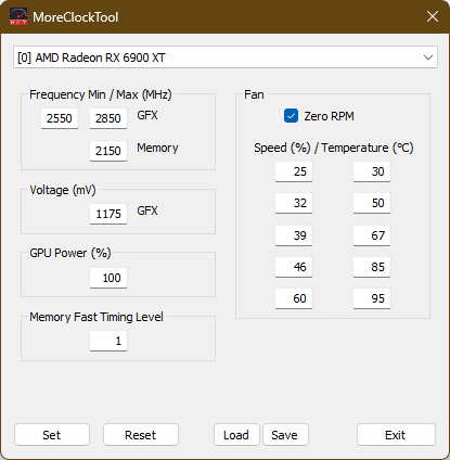

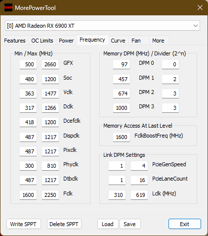

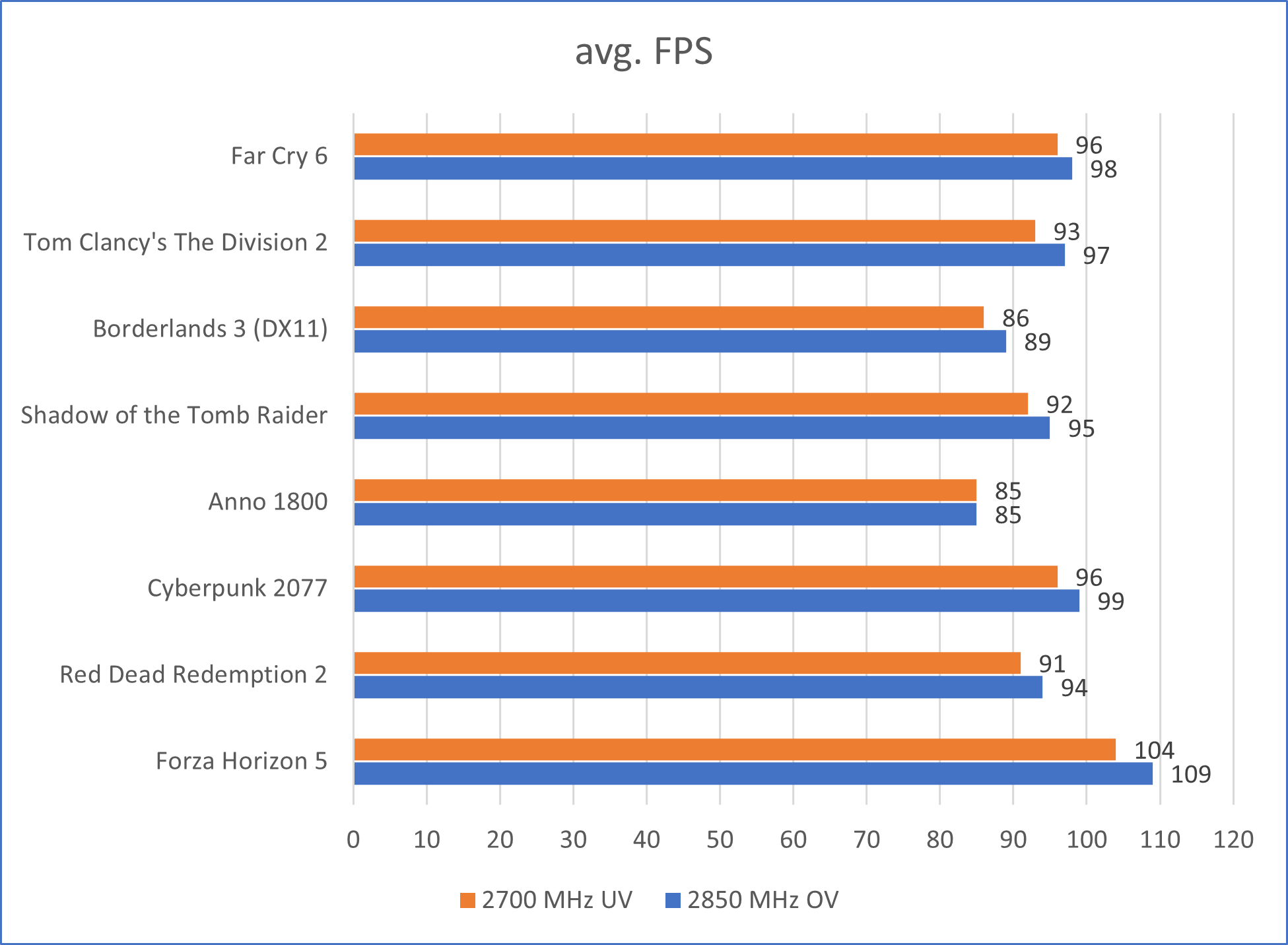

Szenario 3: OCOV 2850 MHz vs. OCUV 2700 MHz (aus Szenario 2), offenes Power Limit​
OCOVOCUV
MCT
2550/2850 MHz GPU
2150 MHz VRAM FT1
1175 mV (default)
MCT: wie Szenario 1 und 2
2400/2700 MHz GPU
2140 MHz VRAM FT1
1000 mV
MPT FC: wie Szenario 1 und 2
MPT Power
Power Limit 500 W
TDC Limits 375/60 A
VRAM default V
MPT Power: wie Szenario 2
Power Limit 450 W
TDC Limits 320/55 A (default)
VRAM undervolted
MPT Frequency
Fclk Boost/Min/Max 1600/1600/2250 MHz
MPT Frequency: wie Szenario 1 und 2
Fclk Boost/Min/Max 1400/550/1940 MHz (default)

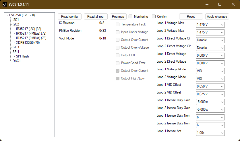

EVC2
+50 mV GFX/Soc-Offset
Spielebenchmarks
Durchschnittlicher Performancevorteil des OCOV-Settings in FPS: 3%
Durchschnittlicher Verbrauchsvorteil des OCUV-Settings in Watt: 27%
Time Spy
OCOV 2850 MHz, max. 480 W: 25.613 Grafikpunkte
OCUV 2700, max. 345 W: 24.299 Grafikpunkte (aus Szenario 2)
Reaktionen: bttn, Max007, Ardan Redburn und 6 andere

Mein Ziel ist es die Werksübertaktung bezubehalten,die Leistungsaufnahme aber etwas zu reduzieren um so Strom zu sparen und die Karte gleichzeitig noch etwas kühler zu bekommen.
Ich wollte mir das jetzt aber erstmal so einfach wie möglich machen und das nur über den Treiber einstellen. Sicher wäre mit dem MPT mehr drinn,aber da müsste ich mich auch erstmal reinfuchsen,was wieder rum Zeit kostet. Vielleicht habe ich später mal Lust dazu mich da einzuarbeiten.;)
Ich habe jetzt die GPU Voltage auf 1050mV und den maximal Takt auf 2410mhz gestellt,um bei den 2370mhz der Werkseinstellung wieder rauszukommen.
Die Karte läuft um ca 70W sparsamer und um 10C° (Hotspot) kühler.
Aber ich könnte auch mit dem PL etwas nach oben gehen und mit der Voltage etwas runter und hätte dann ungefähr den selben Effekt? Ist das korrekt?
Könntest du mal aus Interesse deinen Time Spy Score posten und die maximale Stromaufnahme? Bin mit meiner 6800 XT nun bei 172 Watt und knapp 18.000 Punkten.
@Fabian_otto Da müsste ich bei Gelegenheit nochmal schauen. Ich habe aber ziemlich moderates UV bei gleichem Takt wie von Werk aus.(2370mhz)
Reaktionen: Fabian_otto
Nein. Ich habe GPU Spannung auf 1050 abgesenkt und den Takt auf 2410mhz gestellt damit ich am Ende wieder bei 2370mhz ca lande. Bei RDR2 habe ich glaube so ca 40W weniger und ca 10 Grad weniger Temperatur. (alles aus der Adrenalin Metrik abgelesen)
Reaktionen: bttn und Fabian_otto
Ich weiss jetzt gar net ob der Threadstarter @Facy damals den WM-Takt gemeint hat oder den eff.Takt!
In seinem Post beschreibt Er die taktabhängigen Voltsprünge, ... es kann also gut sein das man unter 2400MHz bleiben sollte, um sparsamer zu sein.(x)
https://www.computerbase.de/forum/t...rclocking-undervolting.1983202/#post-24925997
(x) die WM-Volt muss man dann halt neu ausprobieren wie weit es dann runter geht
oder
Ne Mischung aus Voltcap im MPT und WM-Offset würde ja auch gehen, um die eff.985mV von Facy zu matchen.
(da ich leider keine 6900 habe, rate ich mal, das 1063...1068...1075mV im MPT schon reichen)
MPT 1050mV für ne 6800XT dürfte ja ähnlich sein. Vllt. gibts bei @Ghostfacekalle auch solche Sprünge bei den
eff.Volt je nach Takt?
15MHz weniger sind dann statt 101 nur 100Fps = unerheblich.
Max Watt in HWinfo würden mich interessieren beim TimeSpy.
