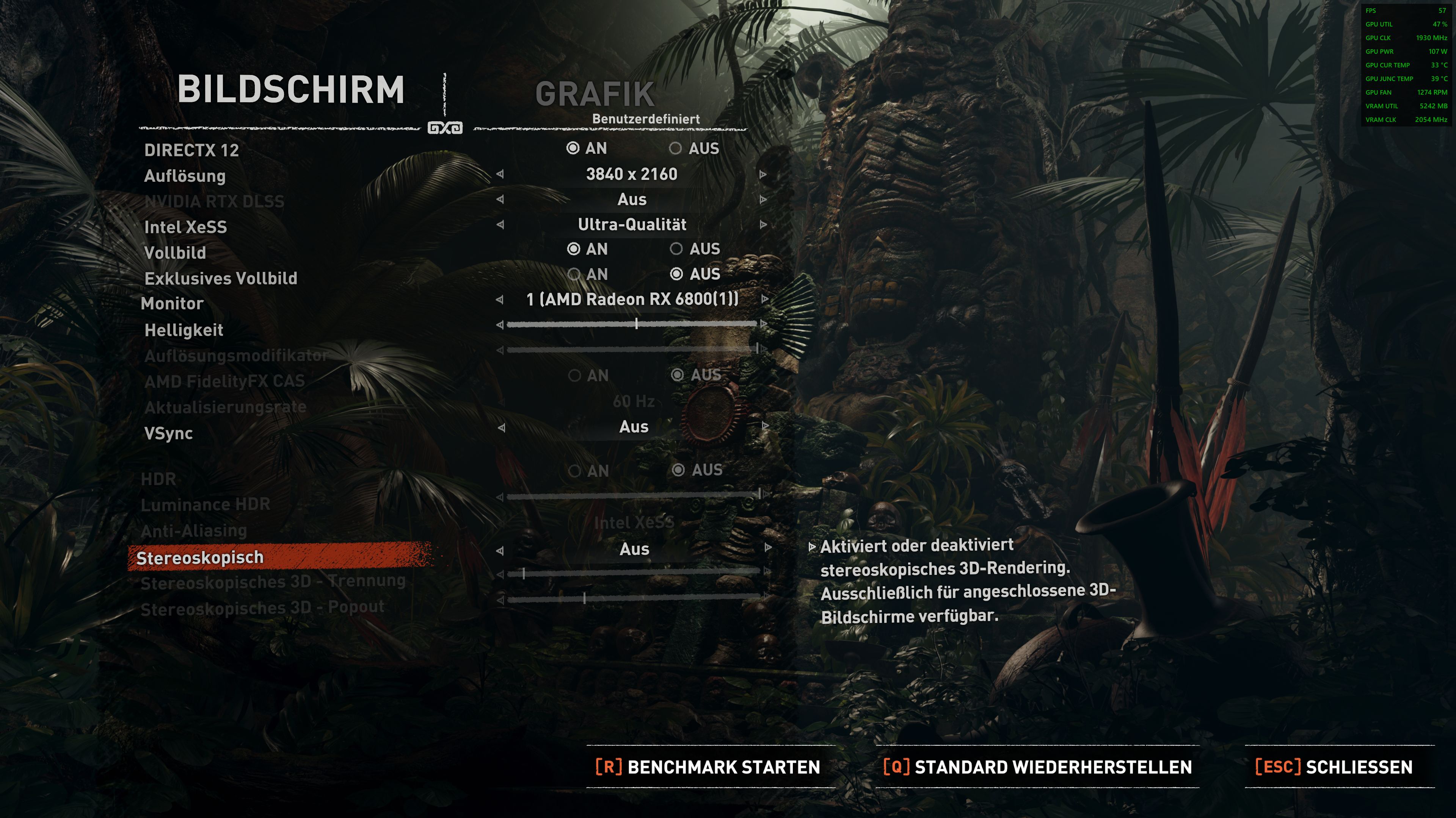

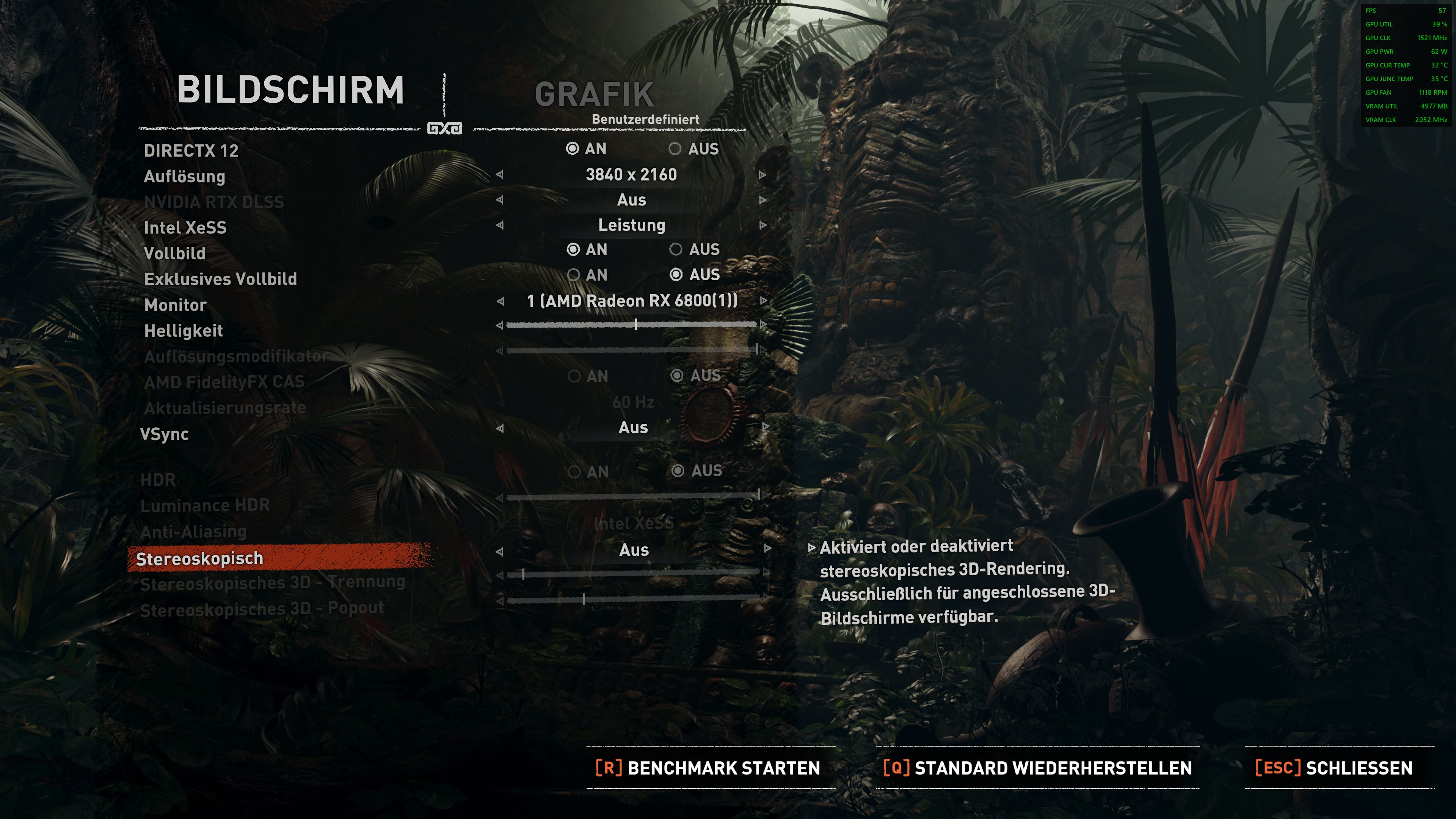

In SoTR kann man jetzt XeSS testen. (hab kurz in die kostenlose Definitive Edition von EPIC reingeschaut)

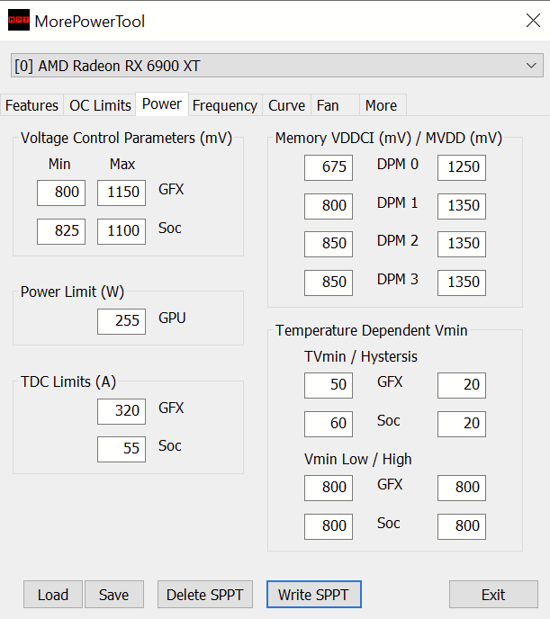

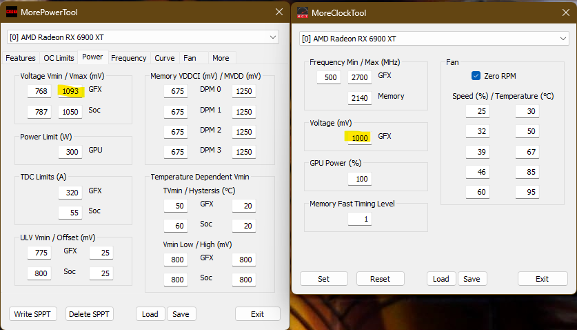

An Undervolting? Klar, wenn du zusätzlich Max GFX Voltage im MPT begrenzt, ggf. auch Min ein wenig. Hier ein - zugegebenermaßen extremes - UV-Setting. Damit zocke ich derzeit Control und TD2, also keine Gaming-Leichtgewichte. Dort liegen dann 1035-1045 mV GPU Core Voltage bei 250-300 W GPU Asic Power an.
So weit runter wirst du vielleicht nicht kommen. Aber deutlich unter 1125 mV im Treiber schon, schau mal, ob eine Kombi wie 775/1125/1075 oder wenigstens 800/1150/1100 geht. Wenn ja, wird der TS-Grafikscore etwas steigen, selbst wenn du bei 255 W +15% bleibst.

Du weißt, dass du nach "Write SPPT" einen Windows-Neustart machen musst, um die Registry-Änderung wirksam werden zu lassen? Alternativ die restart64.exe aus CRU ausführen, um den Grafiktreiber neu zu starten? Wie weit vorne muss man bei dir anfangen? :)
Reaktionen: bttn und Veitograf
cru habe ich aktuell sogar drauf, dann mache ich es damit. du musst bei mir ganz weit vorne anfangen ;)
wenn ich nur die zwei parameter gfx min+max nach unten korrigiere (800/1150), stürzt timespy nach ein paar sekunden ab.
wenn ich zusätzlich gfx voltage im mct auf 1100 runter stelle läuft er durch. wie ist das zu erklären? läuft die karte auch instabil wenn sie mehr/zu viel strom bekommt?
grafikscore waren 21381.
gpu ppt & tgp verbrauch sind gleich geblieben (ca. 294w) nur der asic verbrauch ist runter von 313w auf 294w.
ist das der entscheidende wert?

Ich denke, die 313 W waren ein Auslesefehler von HWiNFO oder eine Fehlübermittlung der Sensoren. 255 W+15% ergibt 293-294, und das ist der Max-Wert, den du sehen solltest.
Ich würde an deiner Stelle mal das Powerlimit GPU im MPT hochsetzen, z. B. auf 350 W bei +0% im Treiber. Dann mit Stockspannungen TS laufen lassen, um danach in HWiNFO zu sehen, was die Karte maximal zieht, wenn man sie frei atmen lässt. Sind das dann mehr als 294 W, ist der Score abermals gestiegen. Mit diesem erhöhten PL dann undervolten und so mit der Leistungsaufnahme wieder runterkommen, ohne den gewonnenen Score einzubüßen.
