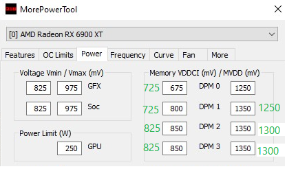

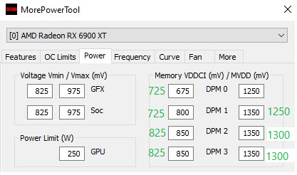

Meinst du das DPM2 jetzt?
GerryB
Rear Admiral
- Sep. 2016
- 5.688
sowohl bei DPM2 als DPM3 die Werte gleich setzen 825 mit 1300
(ab eff. 2000MHz bist Du automatisch in DPM3)
edit:
DPM0+1 reicht sicherlich 725 mit 1250
(DPM1 dürfte Video gucken o.ä. sein)
Anhang nochmal ausgetauscht, hatte mich vertippt bei 1300
edit:
W
w0wka

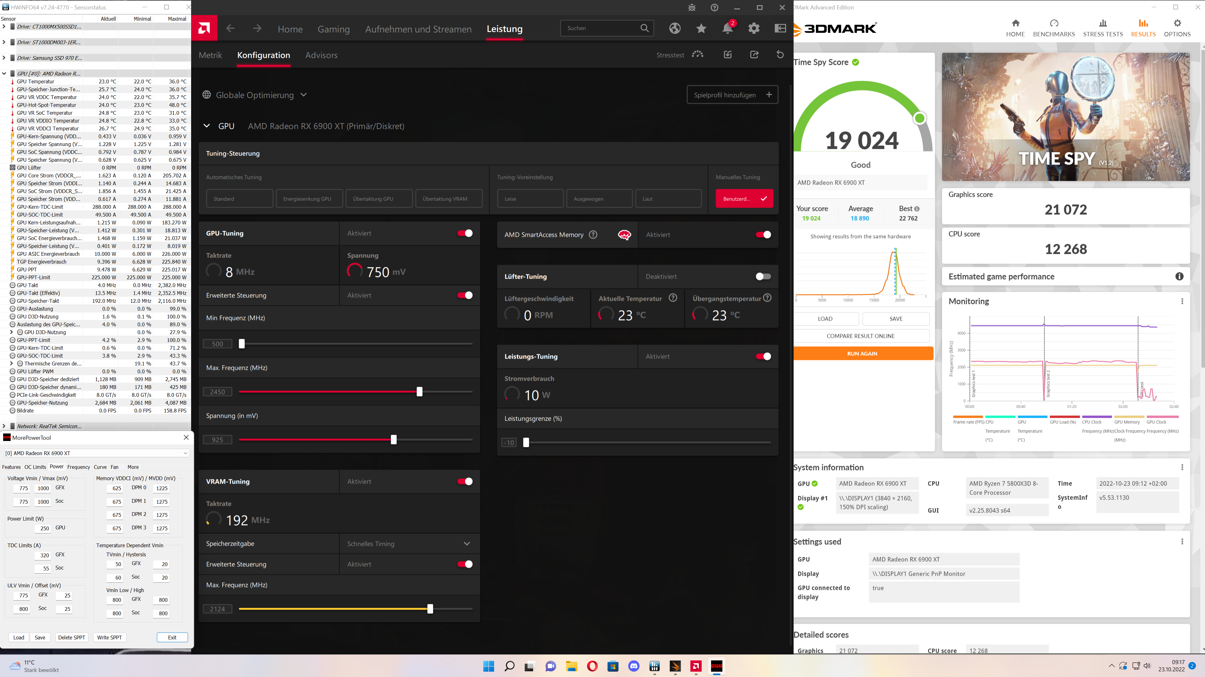

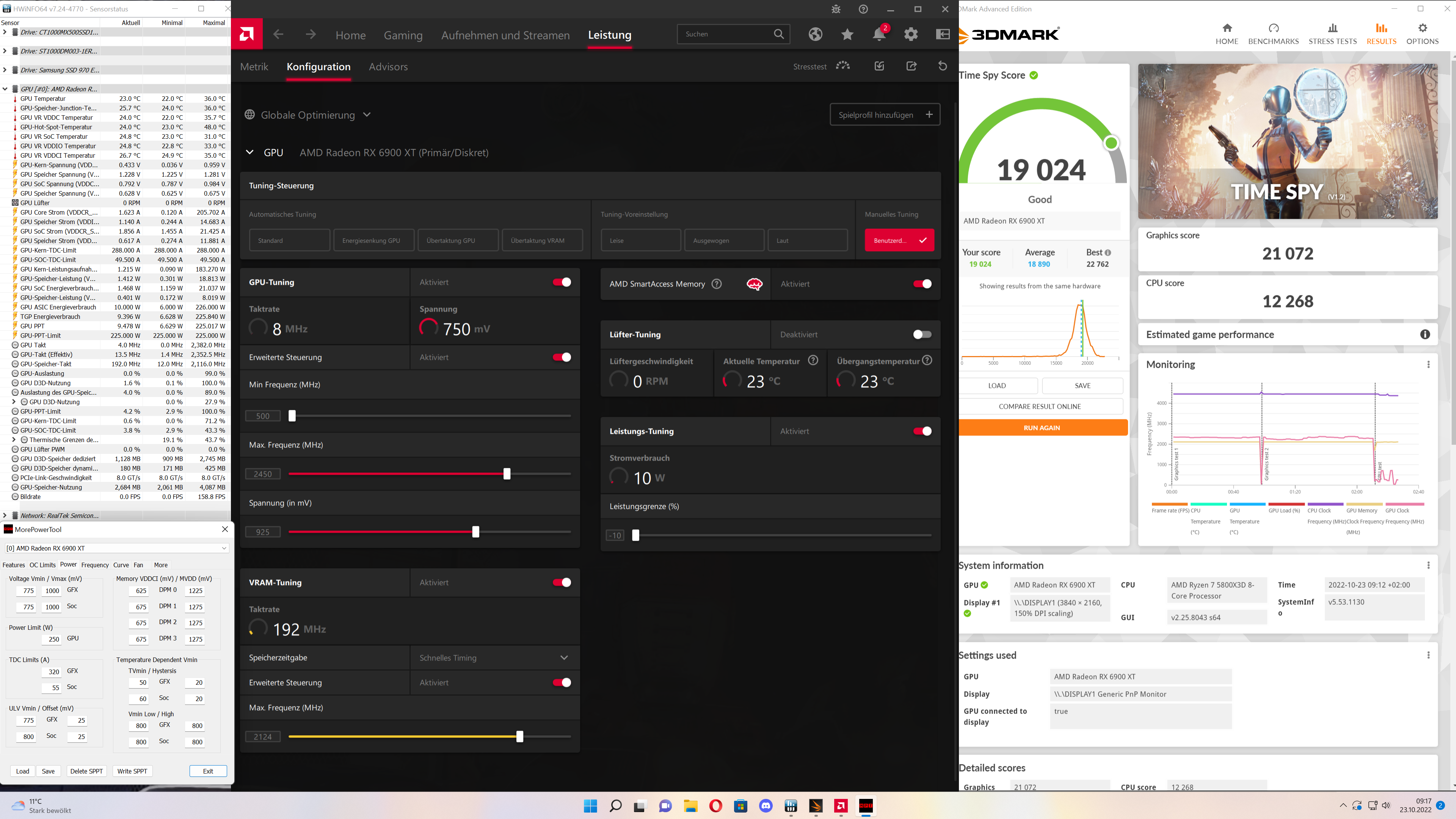

Habe das mit den 725 überlesen. Muss ich gleich mal machen. Mit 825/1300 komme ich jetzt mit 2040Mhz auf 21.040 Punkte.

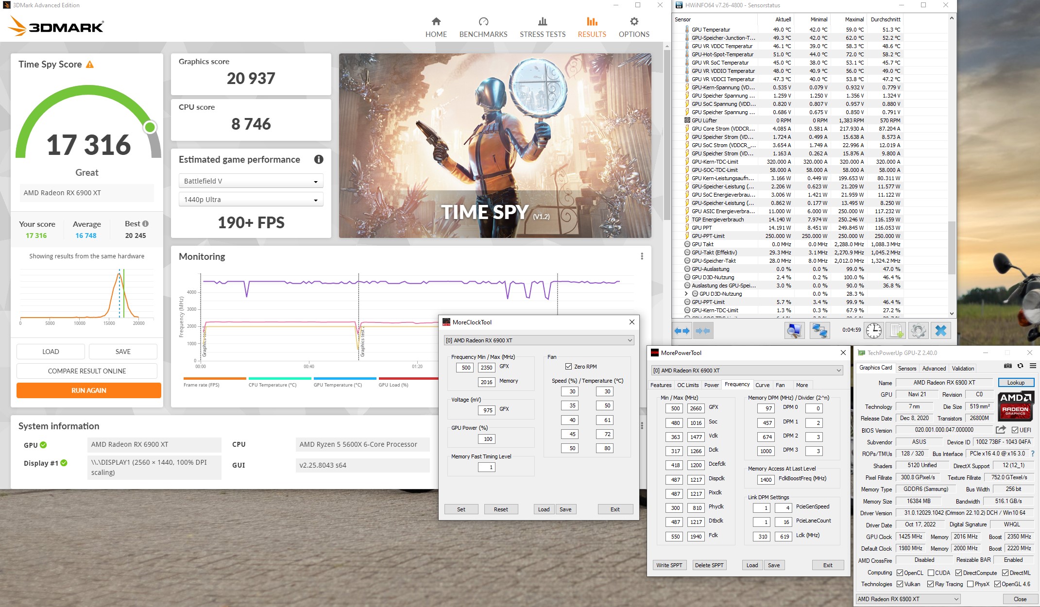

Also war wahrscheinlIch SOC-takt original too much und Vram 2000-12 =1988=DPM2 ne schlechte Kombi ab Werk.
Jetzt mal den SOC-takt auf 1050 im FrequencyTab und dann Vramtakt auf 2066.
vorsichtshalber SOC-Volt min 937 max 987

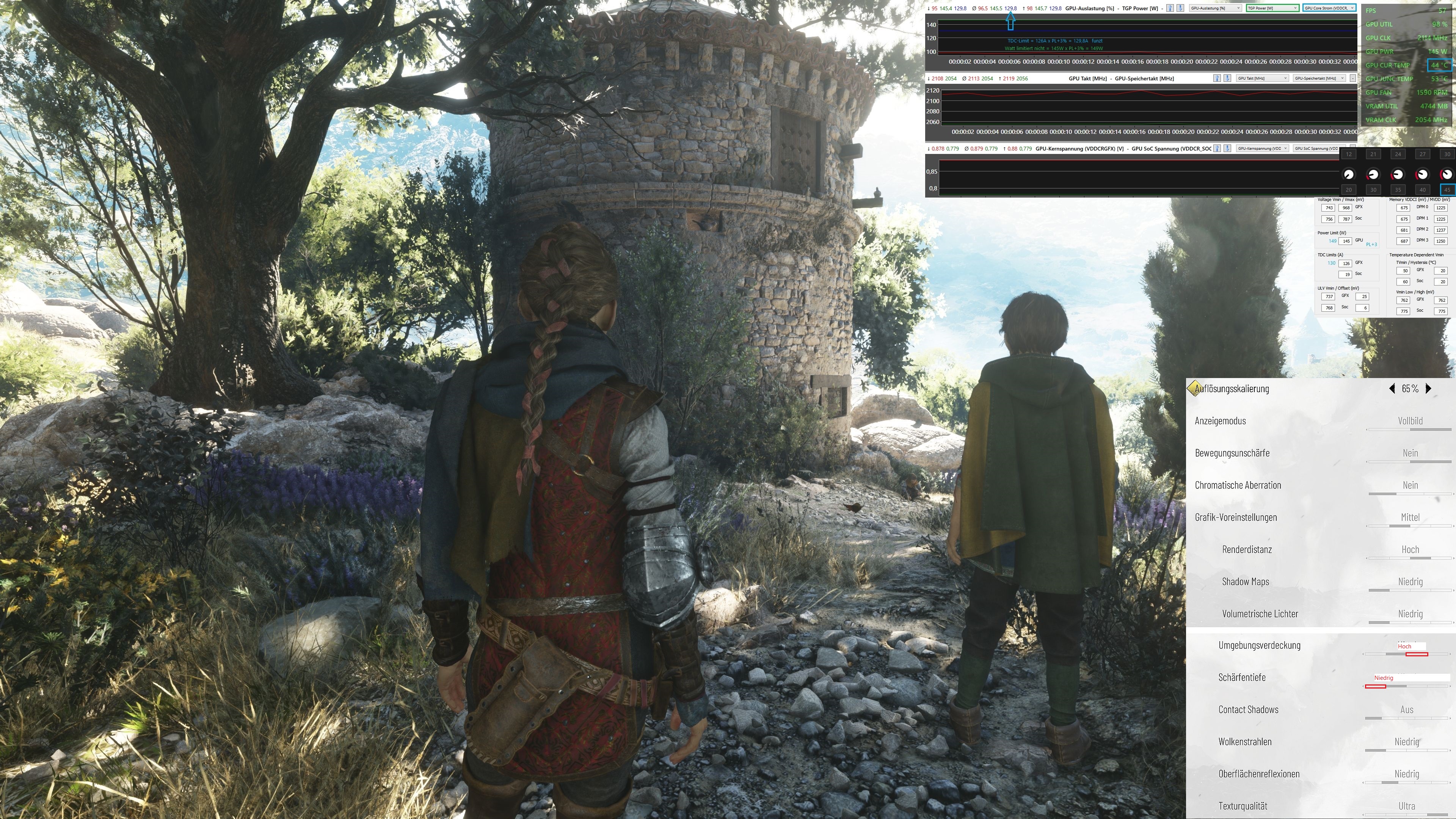

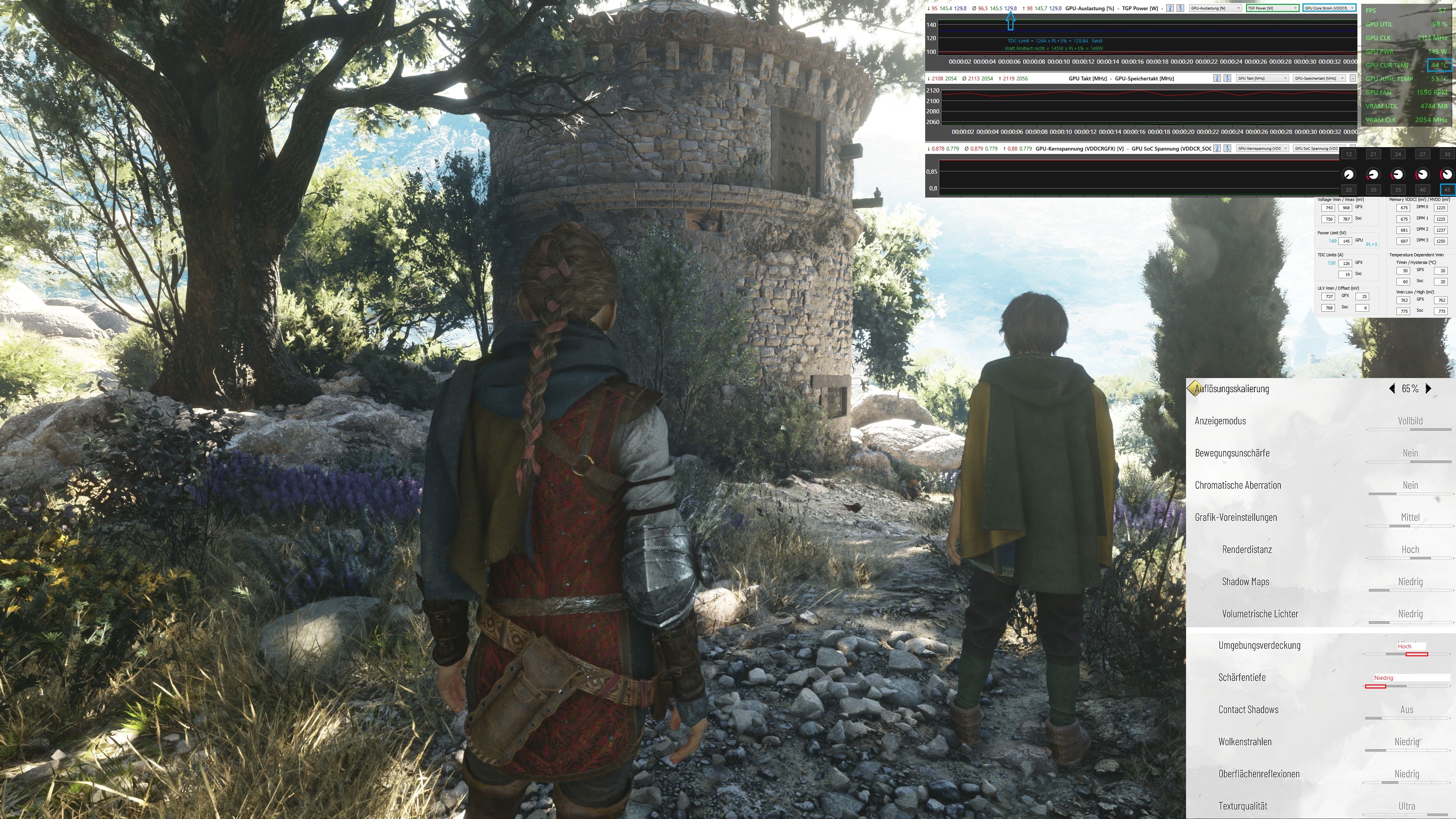

Dann stell die SOC-volt nur hoch falls Games Probleme machen.
evtl.
Falls Du Gamepass hast, wäre A PlagueTale Requiem ein supergrottiges GamemurksTestobjekt.
Da net gleich verzweifeln, stürzt gerne mal ab, beim Ändern der Einstellungen-Grafikoptionen.
(für Rastergames)
Das spiele ich mit der kleinen 6800nonXT auch net in ULTRA@4k.
(ideal, um das TDC-Limit festzulegen, damits vor dem PL greift)
evtl.
(für Rastergames)

Genau da ist es gerade abgestürzt. Nach ca 5 Minuten. Muss also gleich etwas experimentiere
GerryB
Rear Admiral
- Sep. 2016
- 5.688
Manchmal isses auch der GPU-maxTakt, da mal 5-10MHz runter.
ansonsten probier mal 4k@65%
und
meine Grafikoption-Settings
Das Game frisst unheimlich Watt ohne das was Gescheites an Fps dabei rauskommt.
Chill = XX fps funzt nur mit Vsync=off
Leider gibts momentan keinen gameready Treiber, habe auch schon den 22.10.2 probiert.
und

Bin mit paar Einstellungen zurück gegangen aber immer Abstürze. Muss ich nachher mal machen. Muss jetzt erstmal meiner Simson einen anderen Kolben verpassen🤣
GerryB
Rear Admiral
- Sep. 2016
- 5.688
Am Besten zuerst auf 1080p runter --> Änderungen übernehmen
und dann erst die anderen Features ändern.(macht der Crepel on the fly! )
Zum Schluss erst wieder auf 4k erhöhen.
edit: Probier mal spassenshalber auch im Treiberpaneel PL=-5%..-10%
Dann kann das Game net sooo zuschlagen.(und man verliert nach m.E. gar net soviel fps)

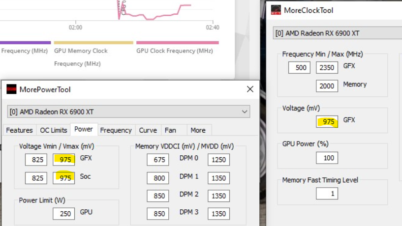

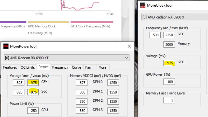

Shir Khan
- Nov. 2012
- 1.080
w0wka schrieb:Bin mit paar Einstellungen zurück gegangen aber immer Abstürze.
Quelle
Die Spannungsobergrenze für die GPU und die im Treiber gesetzte Spannung sind gleich. Das ist für's Undervolting nicht optimal. Du solltest einen Offset setzen zwischen
- MPT Voltage Vmax (mV) GFX (höherer Wert) und
- MCT Voltage (mV) GFX (niedrigerer Wert). Auch
- MPT Voltage Vmax (mV) Soc darf höher sein; das Instabilitätsrisiko bei 975 ist größer als der mögliche Stromspareffekt.
- 1050
- 975
- 1050
- 1100
- 1000
- 1075
Sollte Soc-Voltage mit @GerryBs VRAM-Vorschlägen kollidieren, nimm das, was bei dir besser funktioniert.
Weitere Variationsmöglichkeit: MPT Voltage Vmin (mV) GFX und MPT Voltage Vmin (mV) Soc senken. Ebenfalls zunächst in 25 mV-Schritten, aber nicht tiefer als 750 mV. Merke: Je niedriger MPT Voltage Vmin (mV) GFX ist, desto niedriger kann MCT Voltage (mV) GFX eingestellt werden - bis zur Crash-Grenze.
