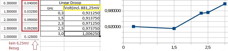

Doch doch, ich erinnere mich. Da hast du dich mit Veii auf seinem Spezialgebiet angelegt und ihm mangelndes Testen unterstellt. Dem User, der die Curve quasi Tag und Nacht systematisch erforscht und vermutlich der einzige Poster in allen Foren ist, der sie versteht. ^^

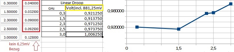

Sein piecewise LinearDroop war mit seiner alten 6800xt nach m.E. net optimal eingestellt.(siehe Anhang)
Da würden wohl Viele oberhalb 2650...2700MHz instabil.
Sah mir auch net nach gründlich+monatelang aus, wenn man netmal die 6,25mV/2-Steps verwendet, sondern einfach "zufällig" nen Wert wählt. (in der Folge gibts dann Aufrunden durch den Treiber, was man evtl. gar net wollte)

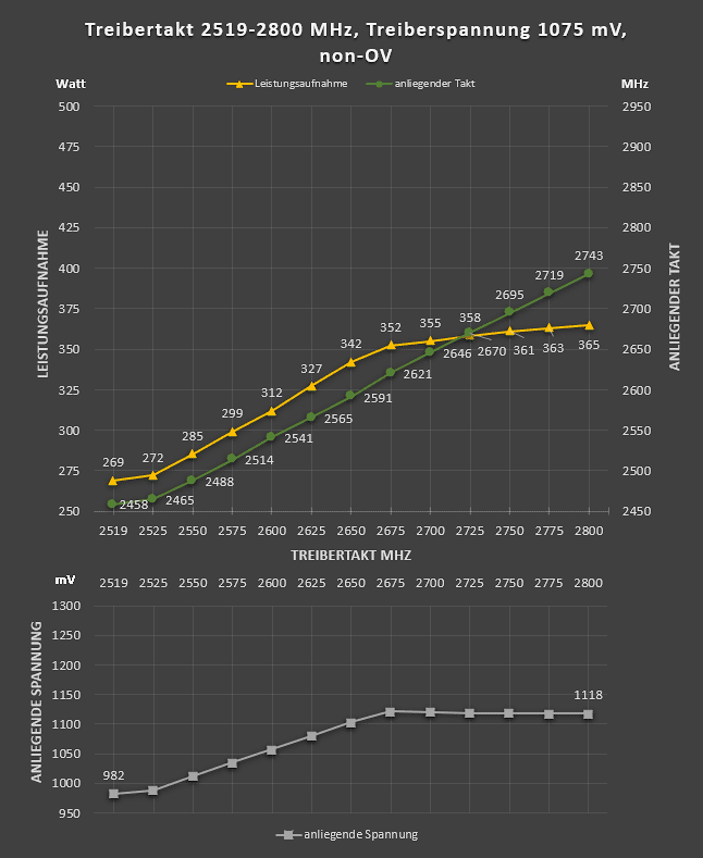

Doch, Wattman ändert die Spannung schon, aber über den gesamten Frequenzverlauf von idle bis Volllast. Bis zu einem gewissen overclockten Takt liegt auch geringere Spannung an. Darüber dann nicht mehr, weil die GPU für die geforderte Leistung die volle Spannung erhält. Dieser "negative break-even-point", ab dem sich Undervolting ohne MPT-Einsatz quasi nicht mehr lohnt, liegt bei jeder Karte woanders. Für meine habe ich das vor einiger Zeit mal grob ausgetestet (nur Furmark):

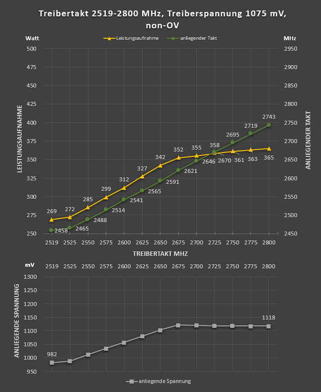

ShirKhan schrieb:
Je stärker die Übertaktung, desto niedriger muss die Treiber-Voltage eingestellt werden damit ein Spannungs- und Verbrauchsvorteil des Undervoltings erhalten bleibt. Ein paar undokumentierte Zahlen hierzu (meine Karte, Testbedingungen wie oben):
MHz TreibermV Treiber
25651175 (nominal)
26001135
26501085
27001030
2750980
2800925
Diese Takt-Spannungs-Paare im Treiber eingestellt markieren hier die Schwelle, bei der Treiber-Undervolting gerade noch Wirkung auf anliegende mV, MHz und W hat.
Messpunkte zur Ilustration des Verhaltens bei 1075 mV im Wattman (-100 mV):
Quelle (dort 5. Messreihe)
Aber ja, die maximale Spannung absolut begrenzen kann nur das MPT. MPT-Undervolting ohne Wattman-Offset geht, ist aber nicht optimal. Umgekehrt das gleiche. Die besten Ergebnisse erzielt man in einer Kombination von beiden.

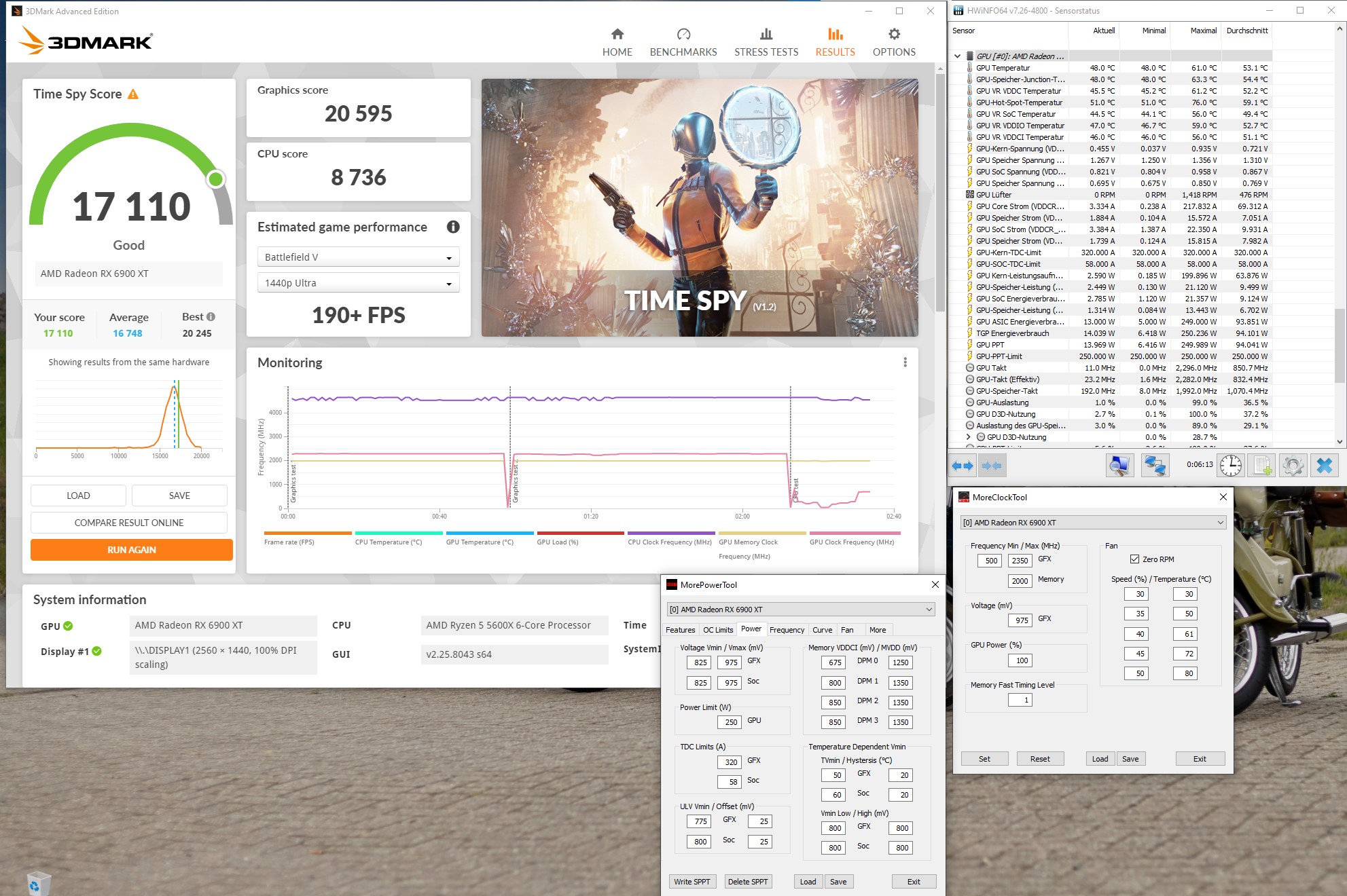

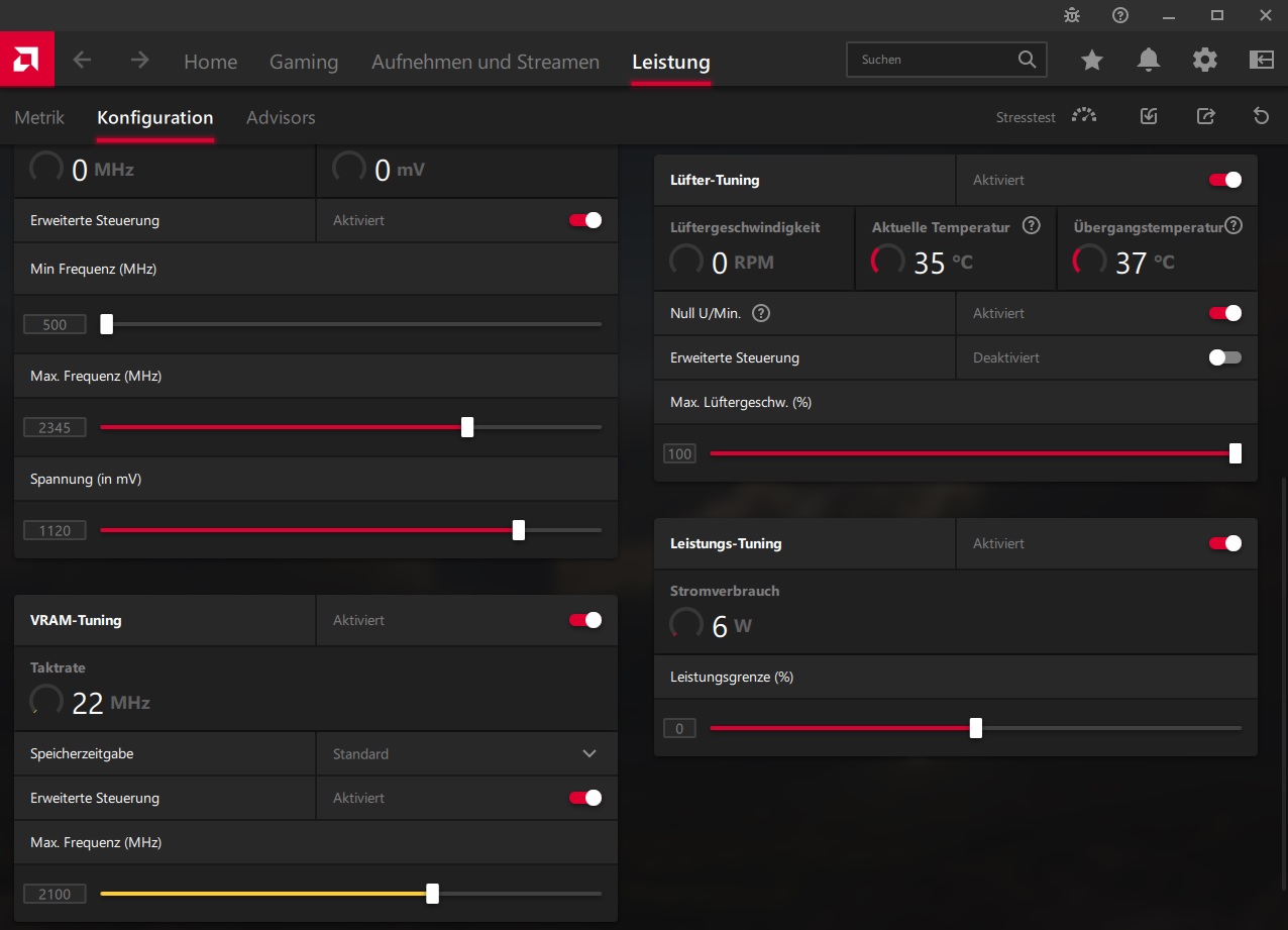

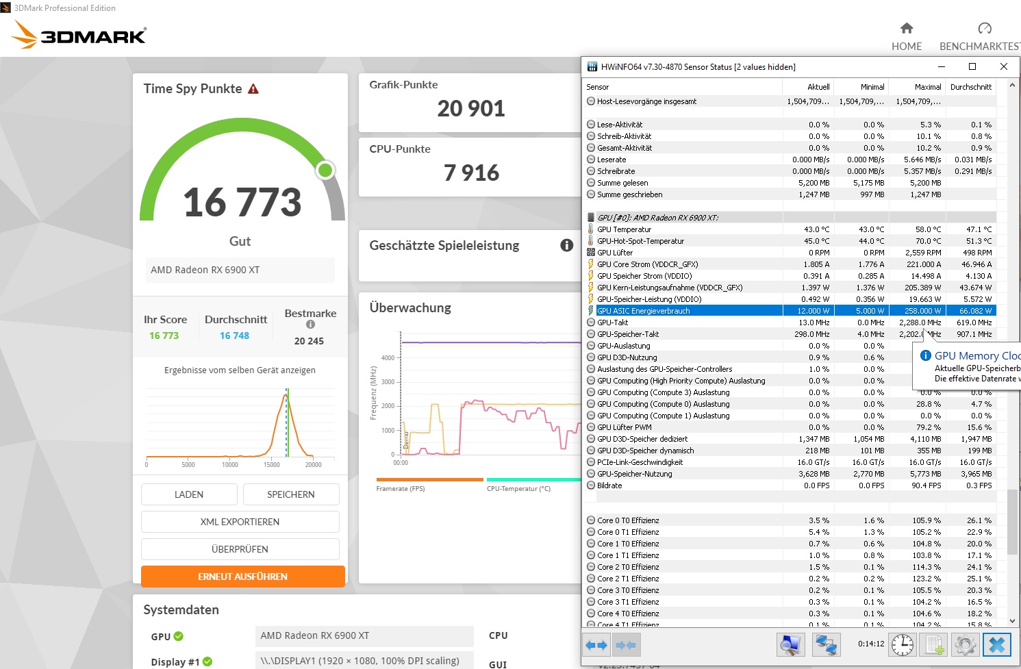

Ich tappe noch im Dunkeln und finde erst am Sonntag Abend etwas Zeit für das MPT. Aber der Wattman ist schon ein wenig kurios. Ich habe aus Interesse das Auto-OC probiert und wollte einfach wissen, was er macht und bei wie viel Watt ich lande.
Time Spy bricht kurz nach dem Start ab. Das läuft damit nicht einmal :)
Also etwas manuell experimentiert.
Was ich noch nicht verstehe, warum der Boosttakt gar nicht erst erreicht wird, wenn man das Powerlimit auf 0% belässt. Ich bin aber noch ganz am Anfang der Materie und lange raus. Viel weiter runter komme ich derzeit nicht mit dem Wattman, ohne das Powerlimit zu erhöhen. Aber ich rätsel noch an den Basics :)
Shir Khan schrieb:
Dann bist du im Powerlimit, trotz +15% im Wattman. Wahrscheinlich hat deine Karte diesen Punkt bereits erreicht.
Gib der GPU mal die 15%. Wenn dann in HWiNFO 293 oder 294 W max steht, reicht auch das noch nicht für den maximalen Boosttakt. Dann testweise das Power Limit im MPT erhöhen wie hier beschrieben. Um mit dem Verbrauch runterzukommen, MPT- und Wattmann-Spannung reduzieren wie hier zusammengefasst und in den Beiträgen vorher detailierter beschrieben.
Reaktionen: bttn
Vielen Dank dir weiterhin an der Stelle!
Ich teste noch ein wenig herum, um die GPU "zu verstehen" und was sie wann macht.

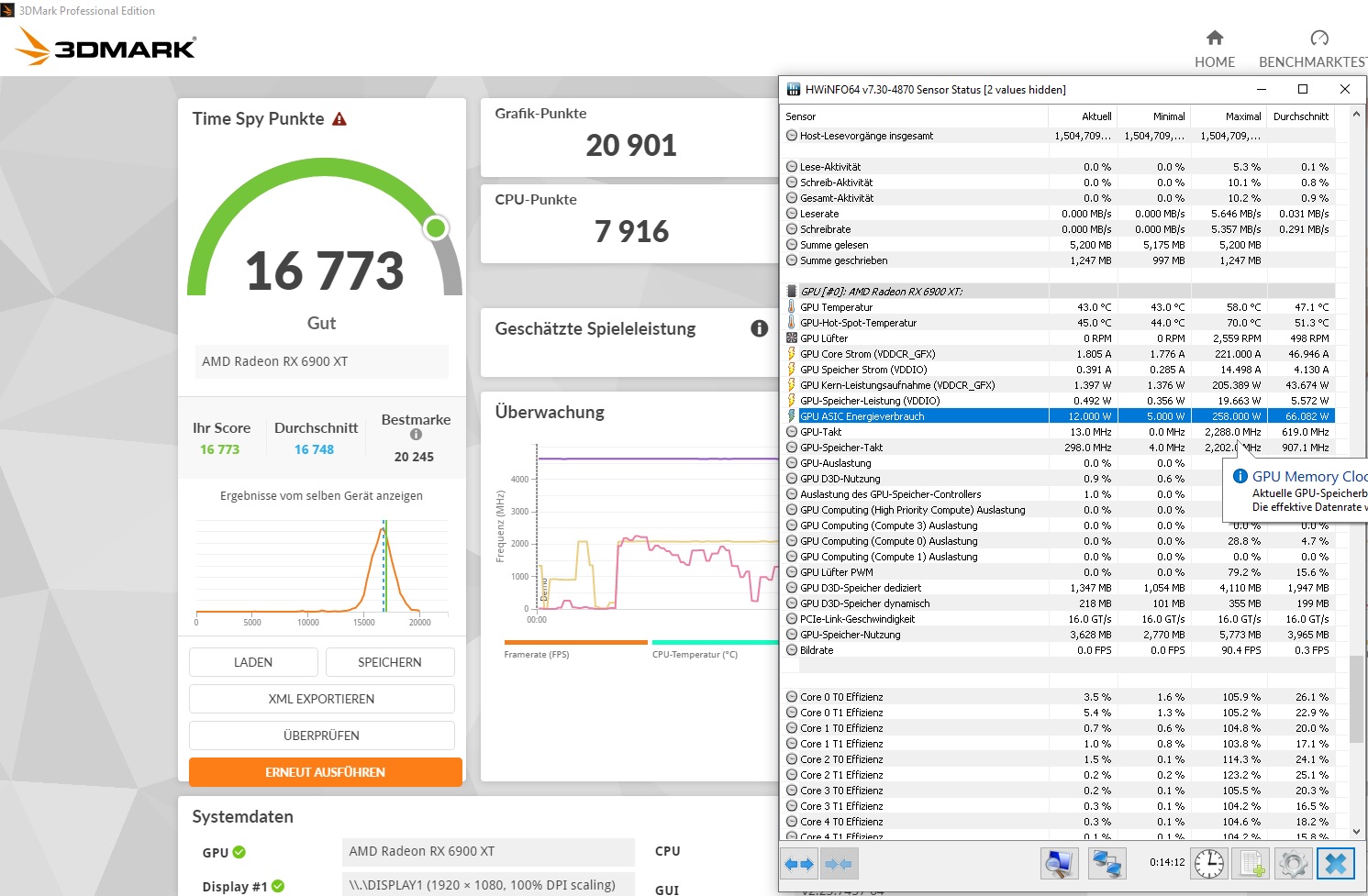

Stock Vcore +15 PL ergeben maximal 2.561Mhz Takt. Mehr kommt nicht, da hier dann vermutlich auch die Temperaturen begrenzen. 78°C bei den 316Watt.
Die 2.600Mhz erreicht das Kerlchen nicht ohne das MPT bei mir. Ich brauche die Leistung dann auch nicht. Aber zum Verstehen.
Reaktionen: Shir Khan

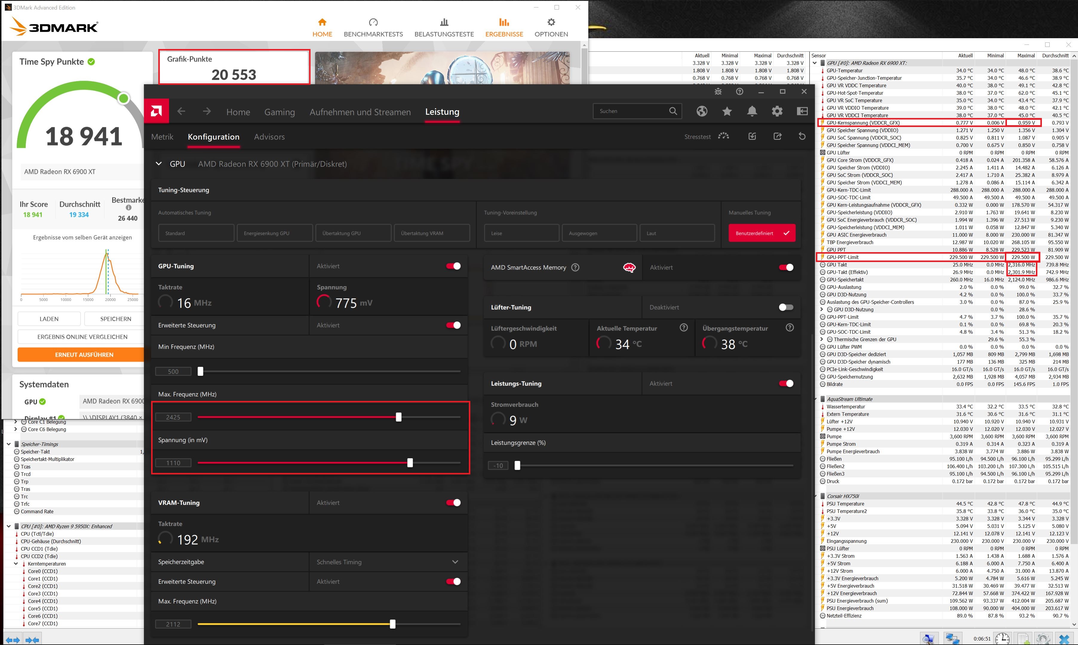

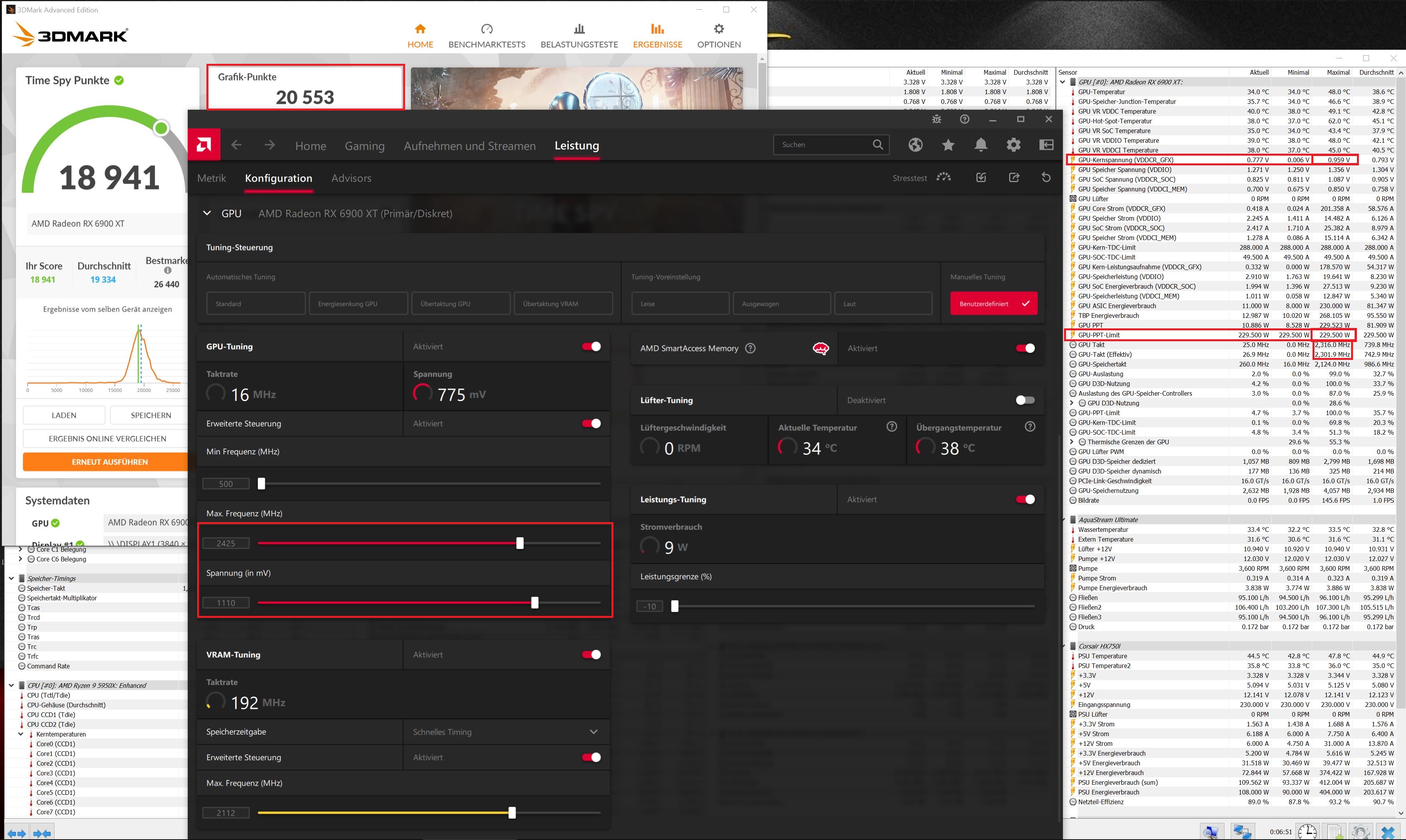

zu eff. 950mV in TS GT2:
ein aktuelles Bsp. von Casi (IgorsLab) mit WM only (255W-Bios + PL=-10%)
(hat dank h2o und gutem Chip etwas mehr maxTakt als @bttn und 10mV mehr Offset stabil hinbekommen)
HWinfo zeigt max 959mV, aber wir wissen ja, das in GT2 das PL limitiert und der Takt@V etwas niedriger wird
(ob Casi mit MPT-GFX-Cap und UVen bei SOC+Vram noch etwas mehr scoren könnte, ist ne ganz andere Frage)

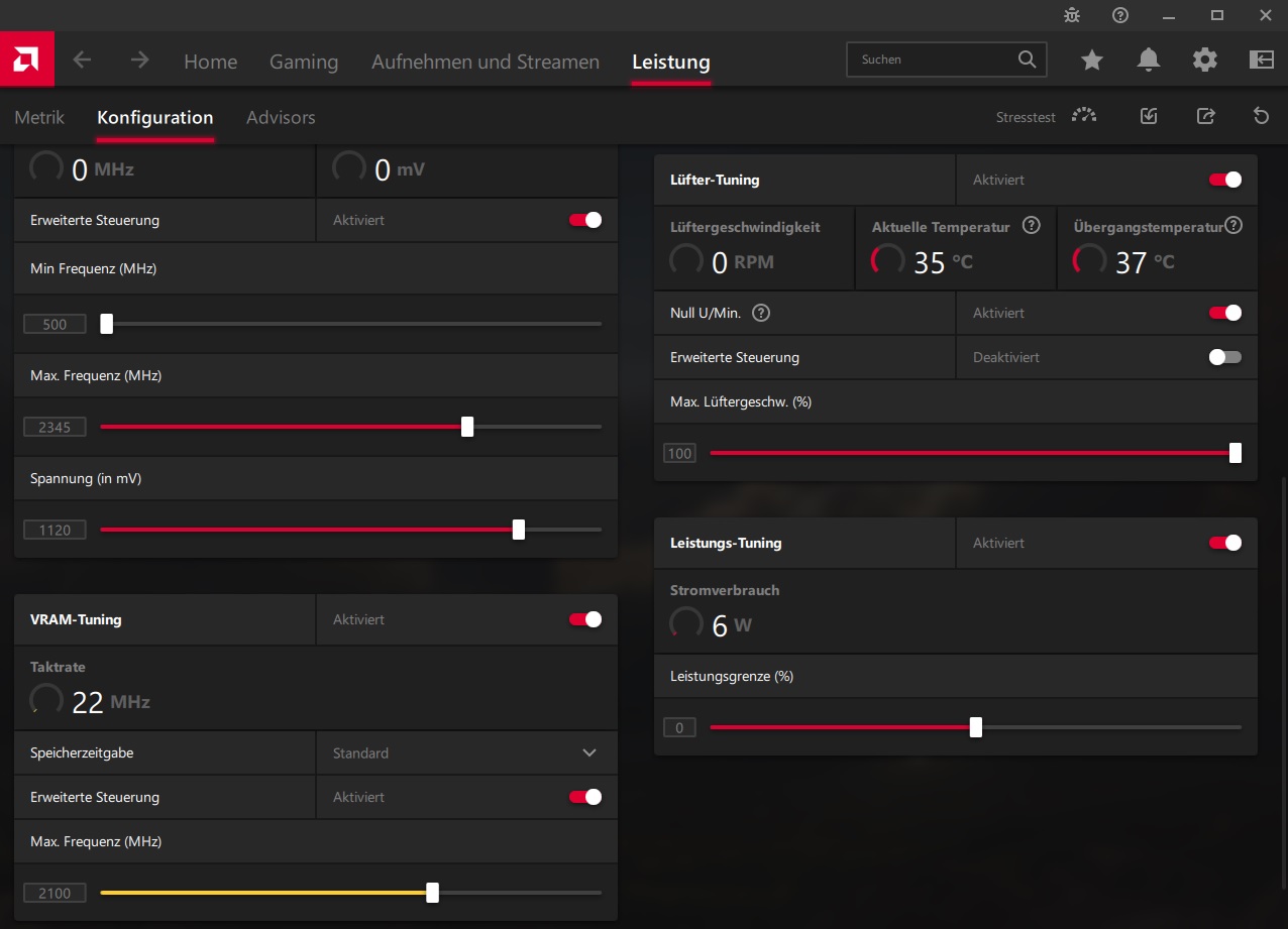

Moin Männer.
Ich habe mir ja die 6900 TUF geholt für 695,-. Diese hat aber Spulenfiepen. Also dachte ich, ich UV etwas. Wodurch natürlich auch die Leistung weniger wurde. Messbar würde ich sagen und nicht spürbar. Trotzdem habe ich etwas UV und OC betrieben. Jetzt komme ich auf den selben Wert wie wenn ich sie Standard lasse.
Was habe ich gemacht?
Ich habe Vmax GFX, SOC und PL und TDC etwas runtergestellt.
Die GPU Mhz habe ich auf 2350 eingestellt (original 2310)
Memory ist auf 2000. Da kann ich garnix machen. Stürzt sofort ab.
Jetzt habe ich mal eine Frage:
Wie unsinnig ist was ich eingestellt habe? Ich habe mich zwar eingelesen aber nix verstanden. Gibt es Widersprüche in meinen Einstellungen? Kann man etwas besser oder anders machen oder mache ich damit gar etwas kaputt? Mit der Leistung bin ich ja zufrieden und ich finde die GPU auch schön kühl. Kein Vergleich zu Shir Khan natürlich :D :D
Dankeschön für die Antworten.
Reaktionen: bttn und GerryB
Sieht doch gut aus, geile Temps!
Geh mal mit dem Vramtakt nur auf 2016 im Treiberpaneel und falls Schnelles Timing auch noch stabil läuft wärs gut.
Falls net, ... dann im MPT-Reiter Frequency den SOC-takt mal auf 1016 runternehmen.(1016x2=2032)
(sollte für 2016-12=2008 dicke reichen, evtl. sogar bis 2040-12=2028)
Reaktionen: bttn und w0wka
