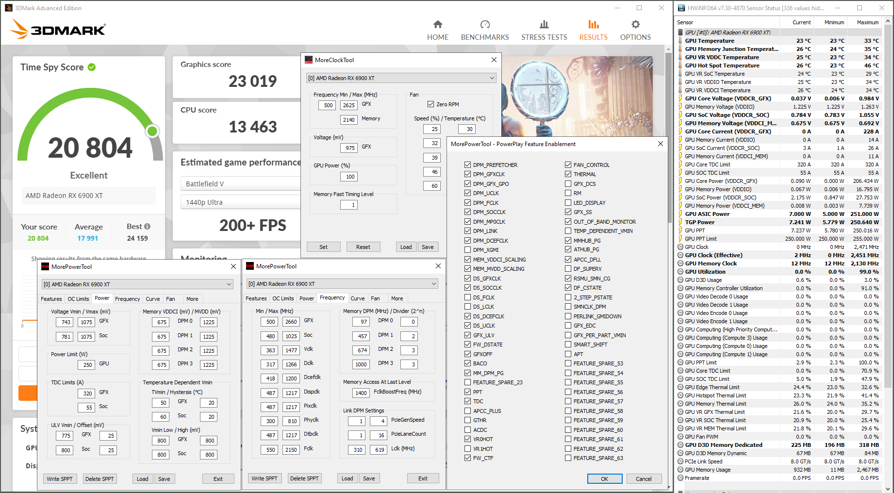

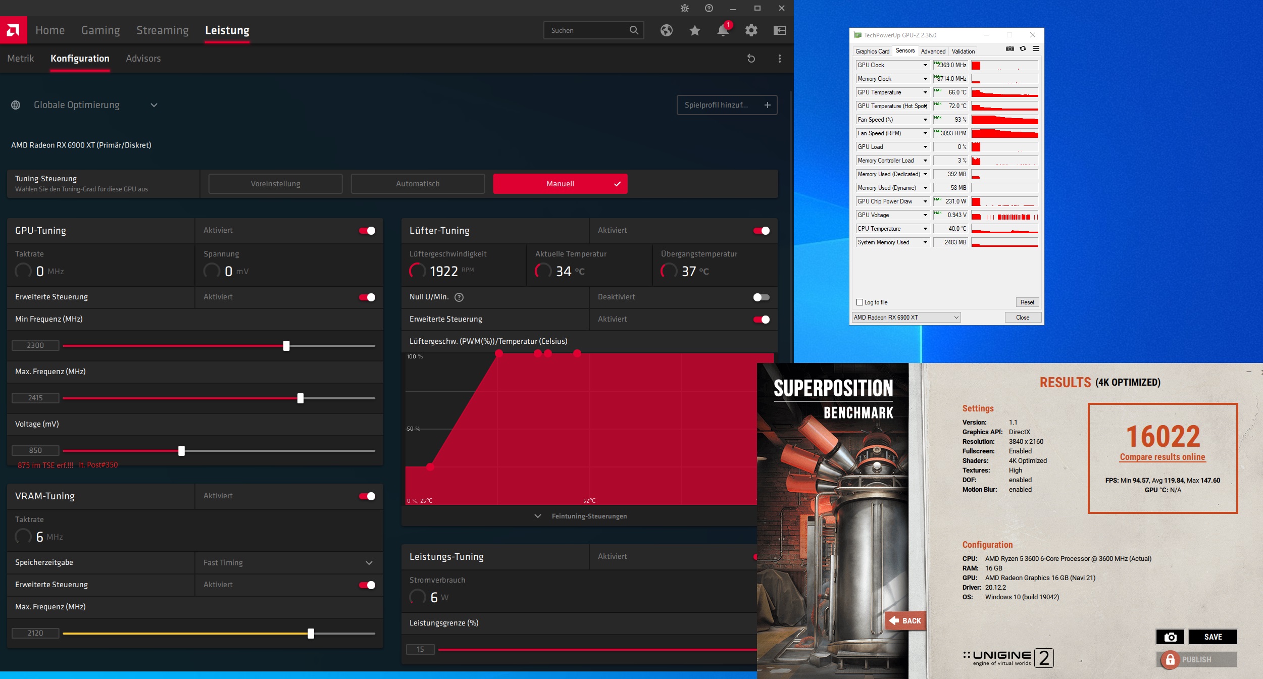

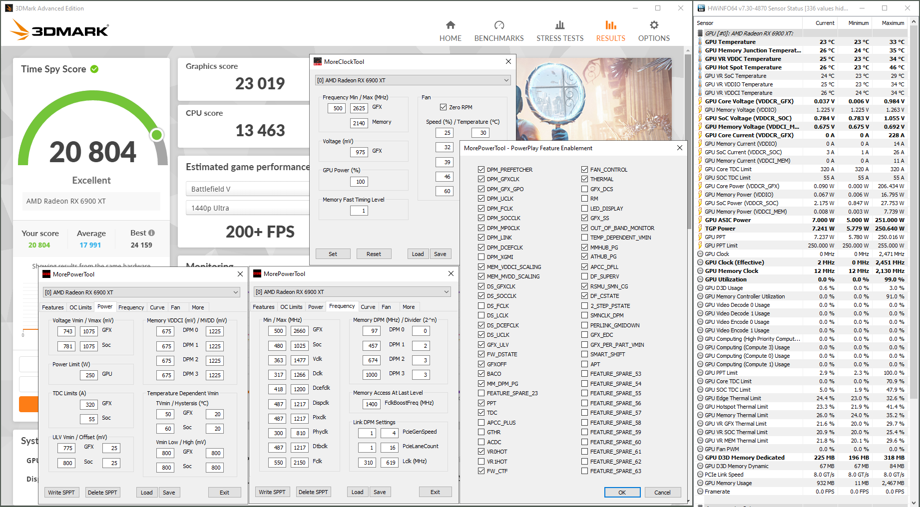

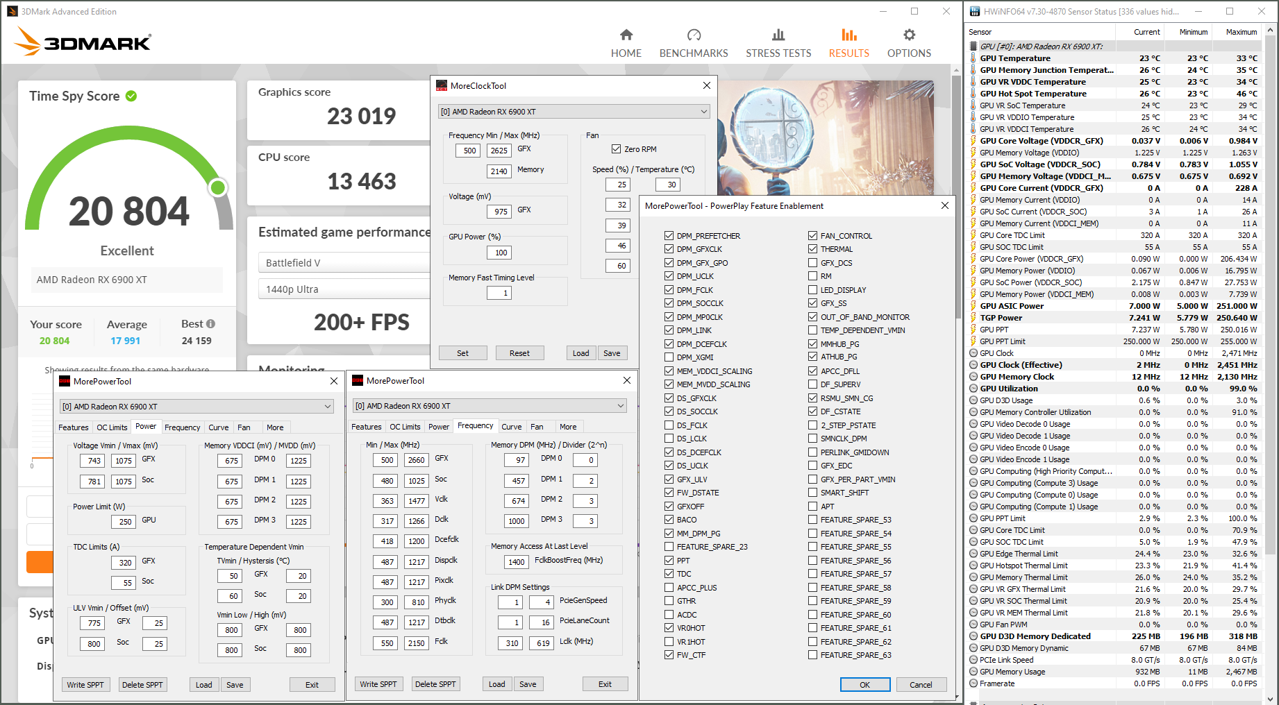

Effizienzbenchen: endlich 24 K Time Spy mit 300 W geschafft. :)
https://www.3dmark.com/3dm/81158624
Reaktionen: Max007, w0wka und Verak Drezzt
Das sind aufgedrehte Lüfter an MoRa und Radiatoren, offenes Gehäuse und beginnender Herbst statt Hochsommer. Außerdem Pumpen auf 180 l/h, liquid metal auf dem Chip, H2O-Backplatekühler etc pp ... :)

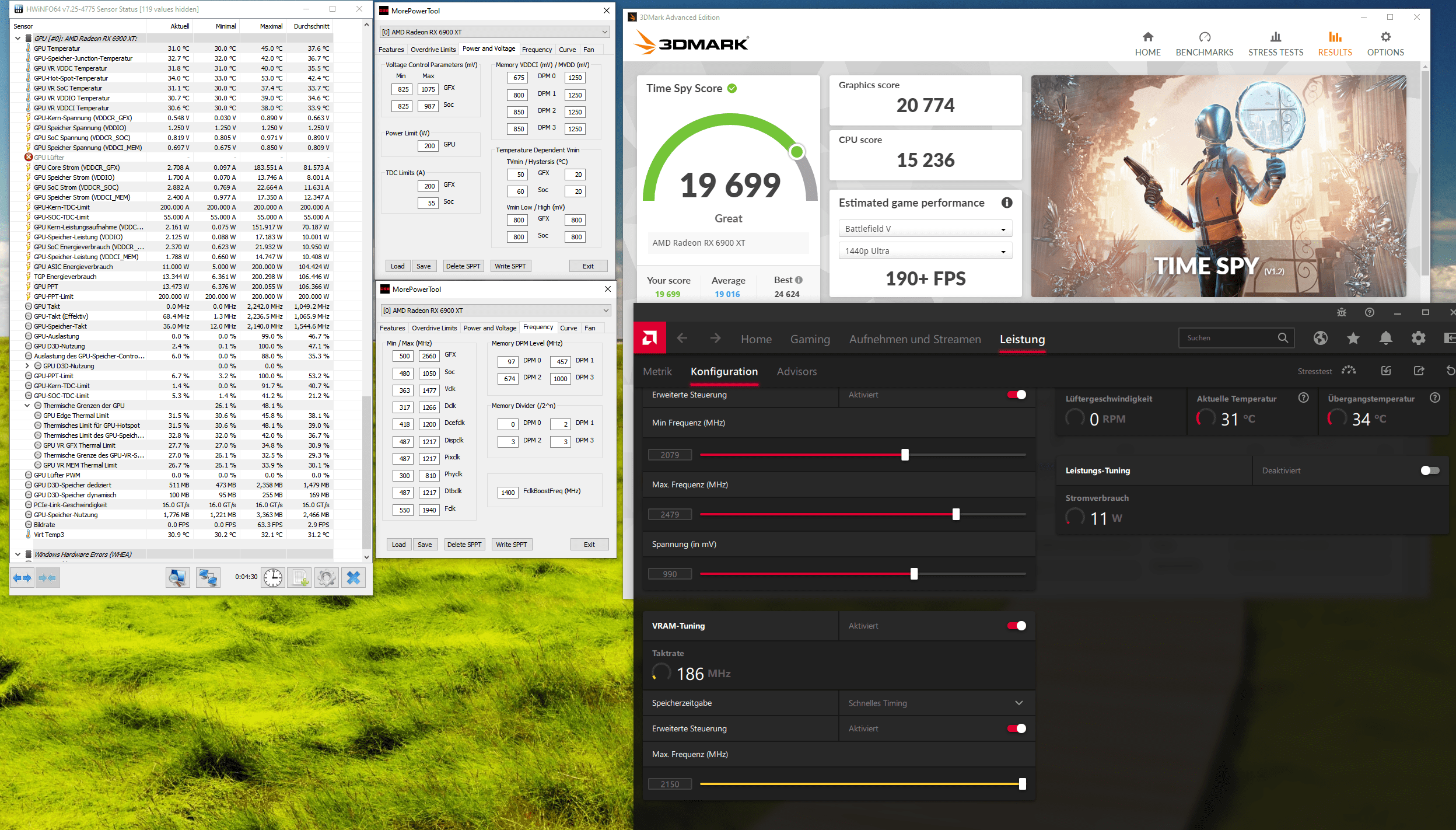

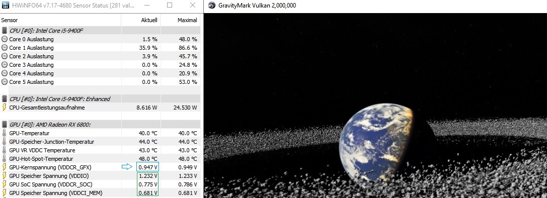

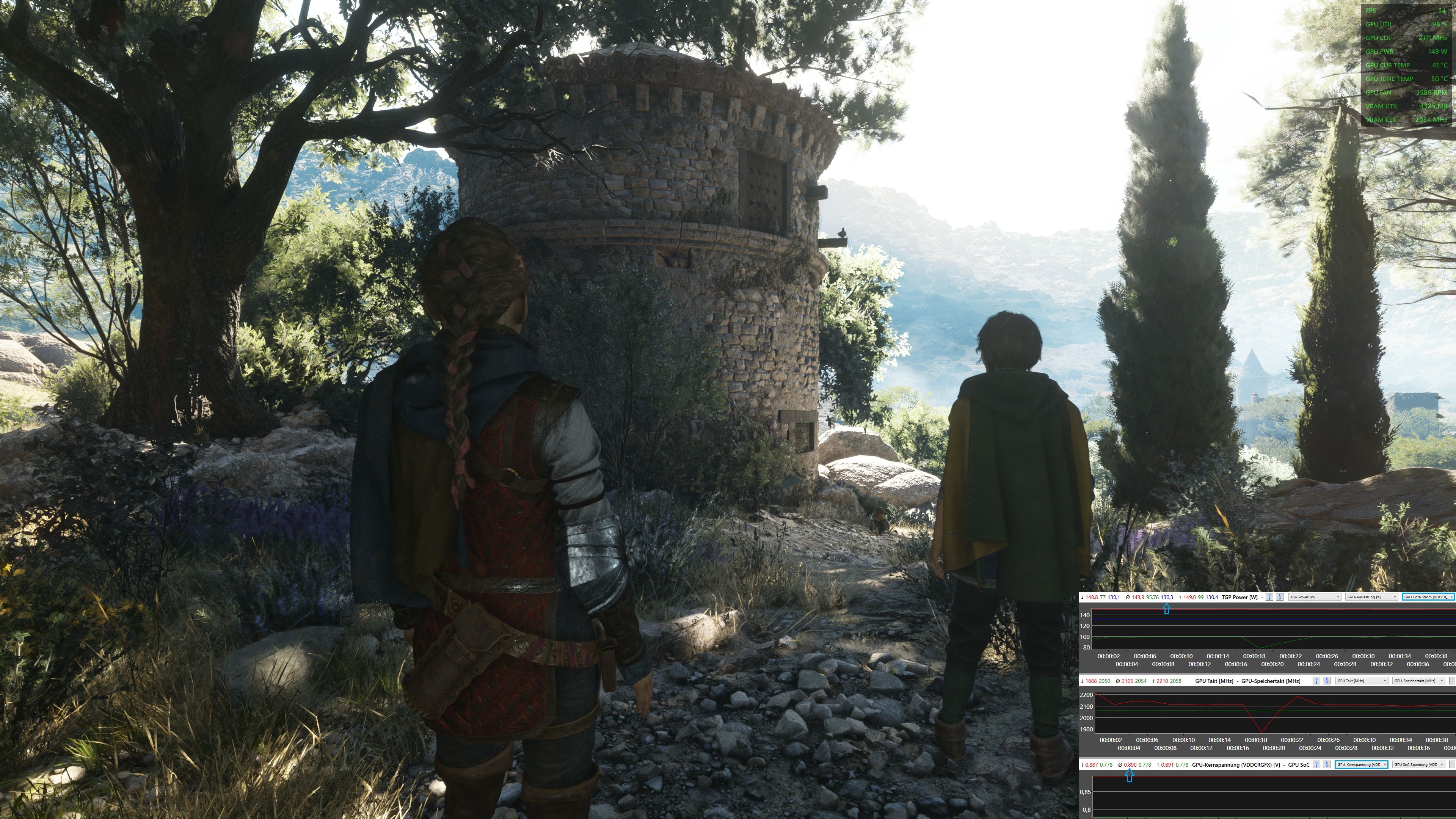

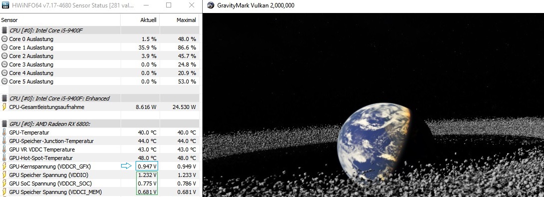

Ich nutze momentan eeh ein Setting mit max. eff. 948,4mV.(PL 133W)

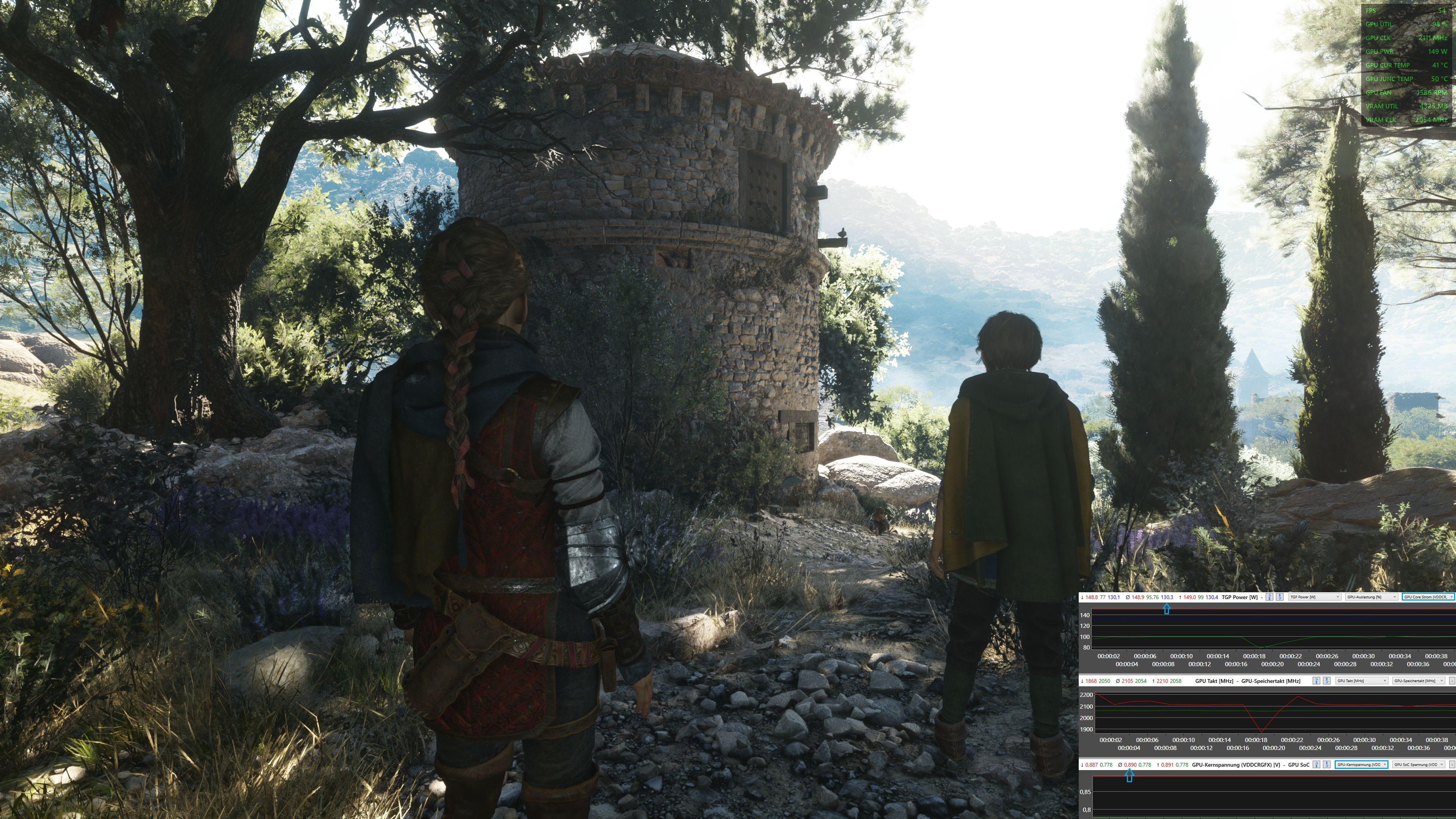

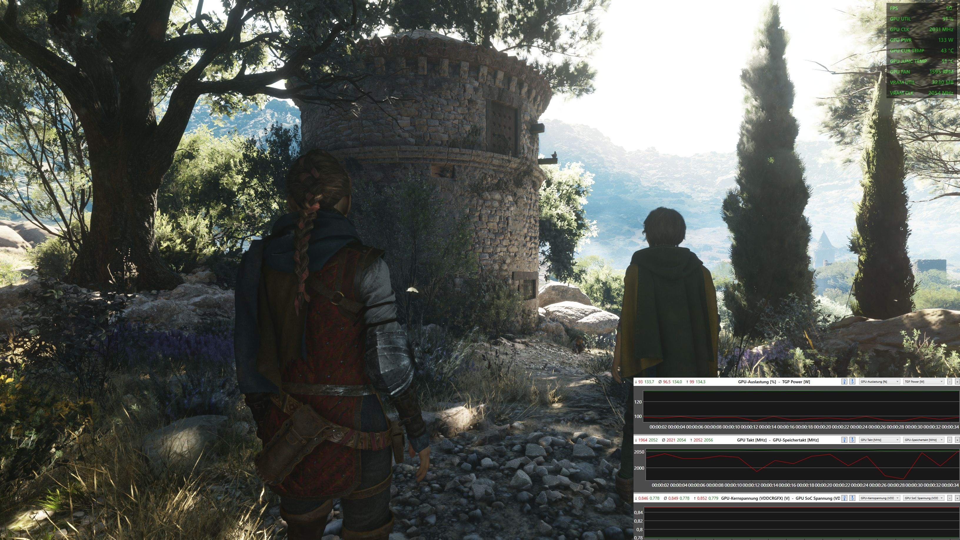

edit: reicht mir auch für das neue A Plague Tale : Requiem(x)
(nonmaxed Settings)
(x) edit2: da war noch ein Murks, hatte die Resi net übernommen, jetzt 1836p und zusätzlich inGame85%
(mit der Sichtweite muss ich noch ein bisschen rumprobieren, ob da ein CPU-Limit stört)
edit3: 4k@70% macht auch nen guten Eindruck
(Sichtweite generell nur auf high)

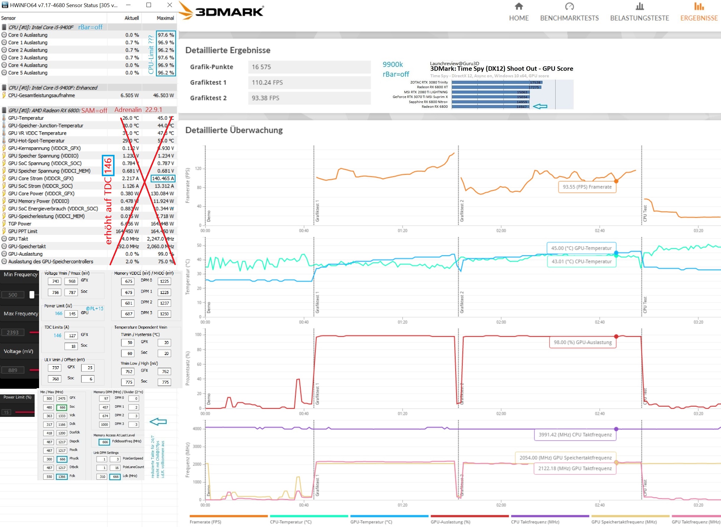

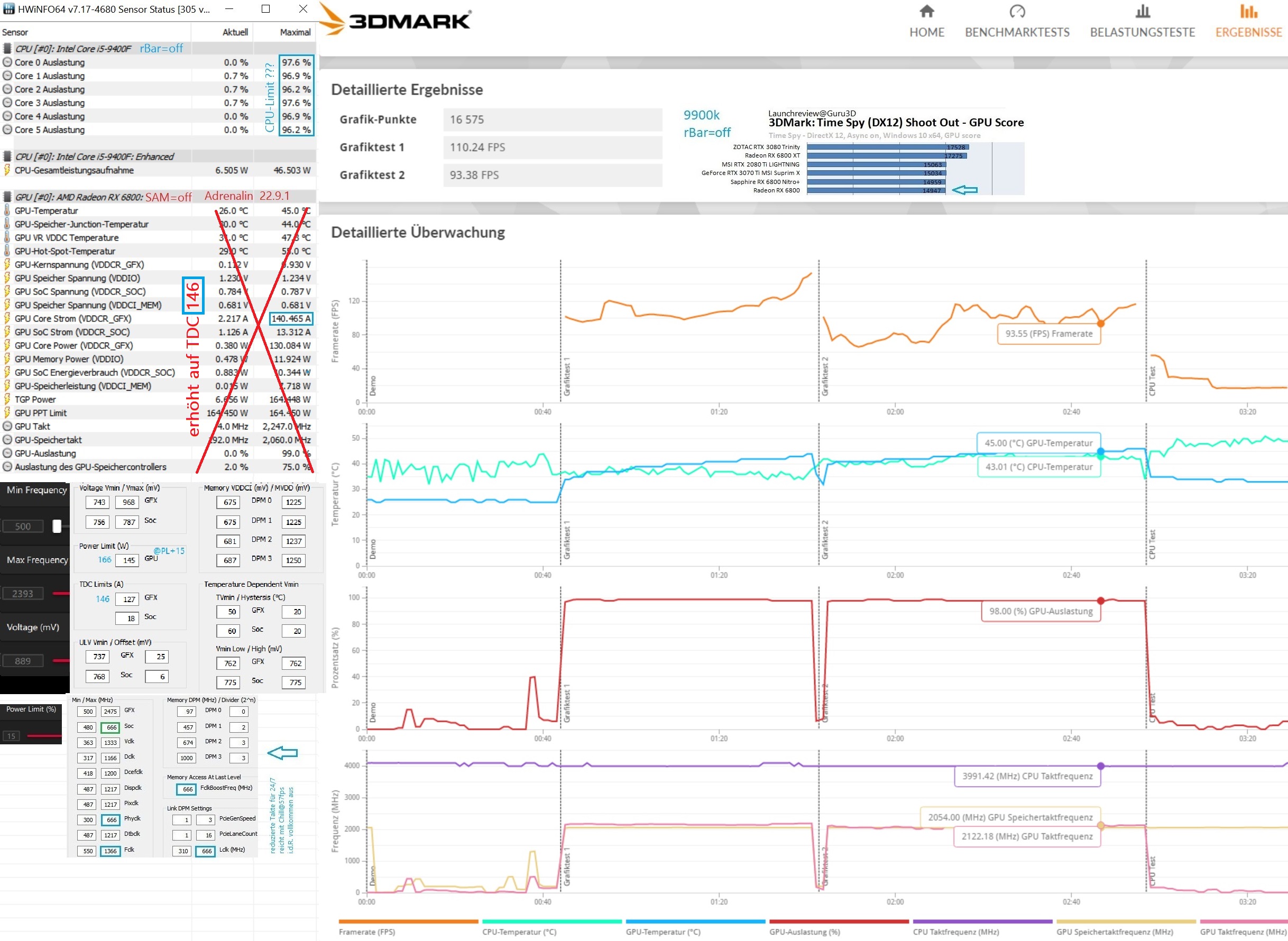

Jo,

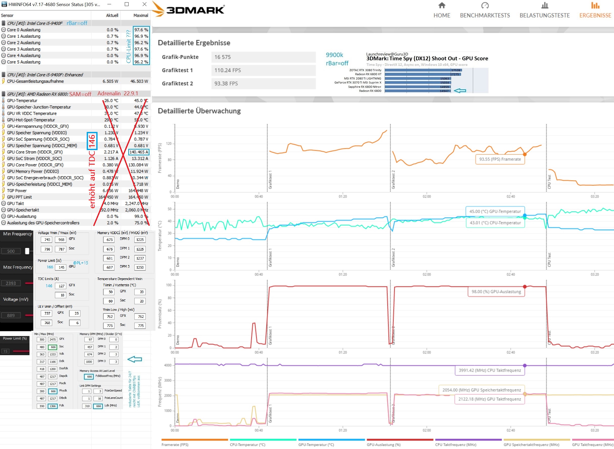

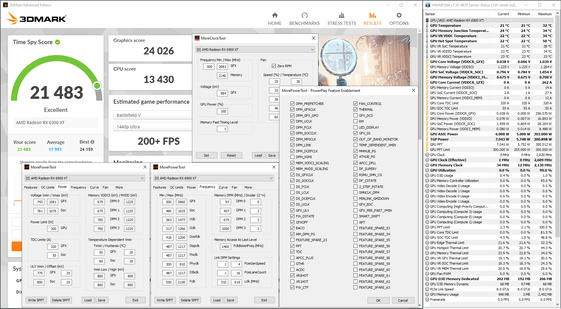

TS-GT2 zieht so ziemlich die höchste TDC. (habe ich zumindestens bei mir so grob eingestellt)
Dadurch wird man dann wohl auch bei 950mV schon ne Menge Watt brauchen.
(ich mach´s wie der TE und gehe über TDC-Limit und net PL)
z.Bsp. 6900: Dudell zieht bei 200W nur 890mV und Duvar bei 230W ca. 943mV
(als 3.Bsp. meine nonXT ohne rBar/SAM im Vgl. zum Launch, ... dort hatte ich die TDC getestet)

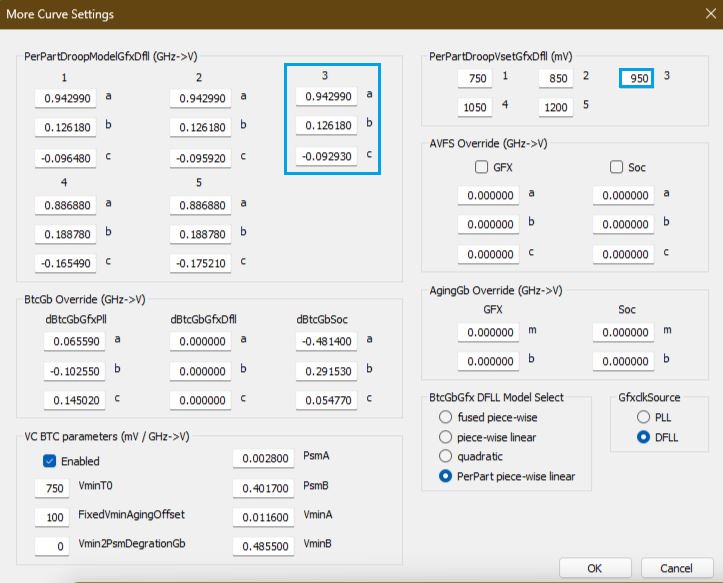

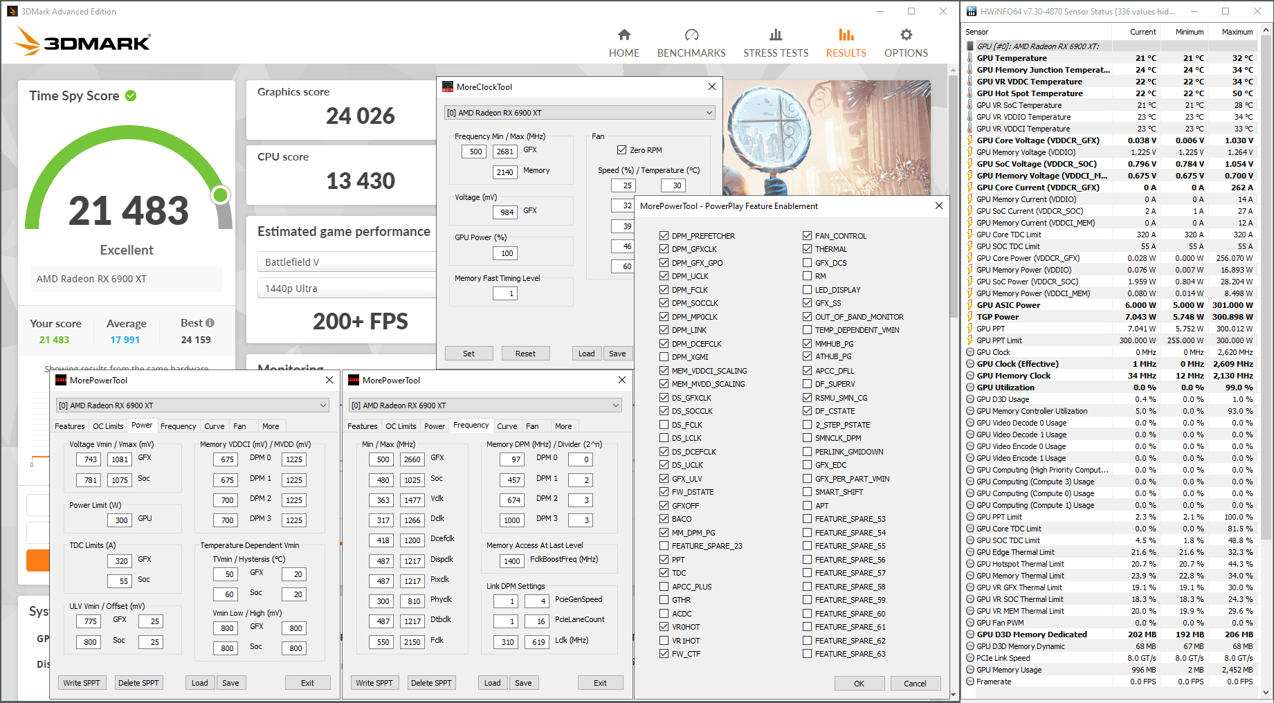

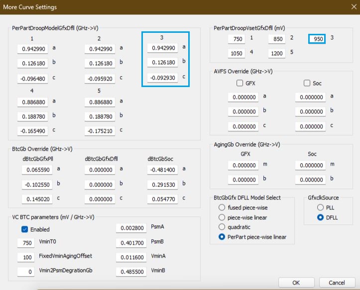

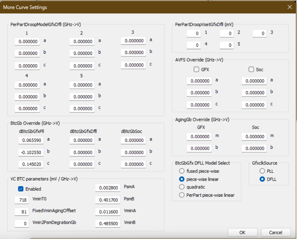

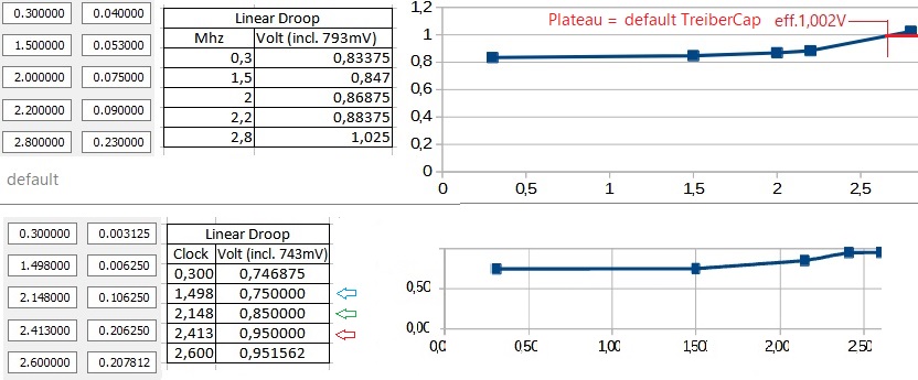

Was mich interessiert, und das ist ernst gemeint und frei von Sarkasmus:
  1. Gibt es Gründe dafür, die markierten Werte genau so und exakt identisch zu setzen? Wenn ja, welche sind das jeweils?
  2. Wärst du bitte so freundlich, die MPT-Frequency-Defaults deiner 6800 abzubilden, damit man den direkten Vergleich sieht?
Wenn du dir zusätzlich Mühe machen möchtest, würde ich mich über alle MPT-Defaults als Einzelgrafiken für die TS-Rangliste freuen, auch wenn du dort nicht scorest. Leider war keiner der 14 Bencher mit der 6800 dazu bisher in der Lage. Vielen Dank.

Dann hättest Du mal besser im IL-Thread aufgepasst. Mein normales piecewise LinearDrop ist bereits auf 950mV angepasst. Da brauche ich net extra pp piecewise.(ist halt nur ne nonXT)
Shir Khan schrieb:
Folgende Teilgrafik erregt meine Aufmerksamkeit:

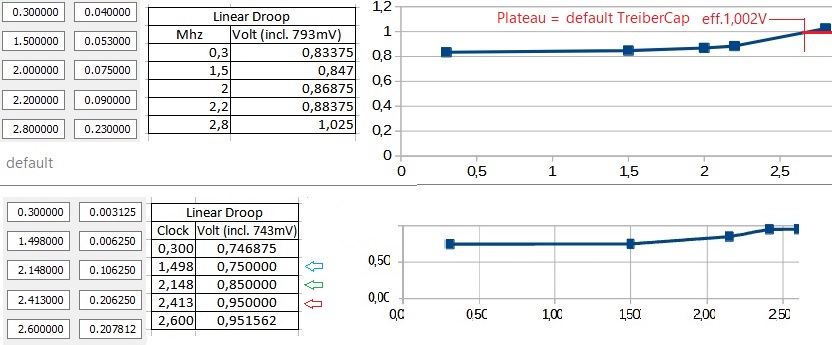

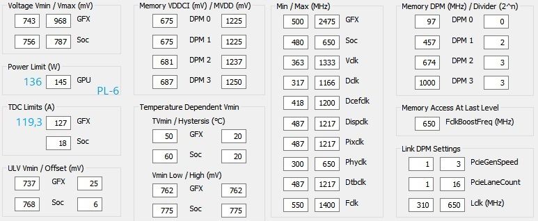

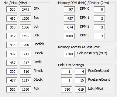

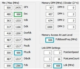

zu 1) mich hat interessiert wie weit ich mit den einzelnen Takten runter kann, weil 24/7 mit Fps-Limit eeh net
so hohe Takte gebraucht werden und fclk1366+boost666<Vram eff.2050, damit evtl. gleichzeitig der Cache(fclk) und der Videoausgang(boost) bedient werden können(x)
Dieser niedrige SOC-Takt kommt vom MINING, ... ist anscheinend nur für die nonXT sinnvoll.

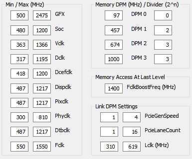

zu 2) default siehe Anhang 3

Niemand soll extra die Curve ala 6950 anpassen, ... meine Idee war, das evtl. ne normale XT auch <eff. 950mV sparsamer läuft.

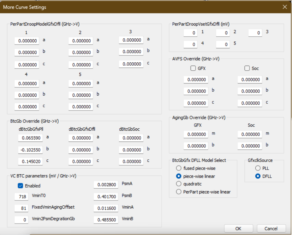

Natürlich muss dafür die komplette Curve angepasst werden! Nur mit den drei im Screenshot von #4766 markierten Werten wird das nicht funktionieren. Dir ist schon klar, dass alle PerPart-Werte bei der XTX leer sind?
Damit diese fruchtlose Diskussion vielleicht doch noch zu was führt, werde ich die More-Curve-Settings der 6950 tatsächlich mal an den 250- und 300 W-Konfigs von oben testen. (Auch wenn der Vorschlag angeblich nicht an mich gerichtet war, sondern an Eigner fiktiver luftgekühlter 6900-UV-Monster.) Ich berichte hier dann kurz.

Danke. Dass die Frequenzen gesenkt wurden, sehe ich. Mir ging es um die auffälligen 666 MHz, die gleich viermal an unterschiedlichen Punkten gesetzt und sogar grafisch markiert wurden. Genau danach habe ich gefragt. Aber vermutlich gibt es darauf keine Antwort?
Danke für den Default-Screen. Hab nun ja Schwarzbackes Privatpost für die Rangliste wiederentdeckt.

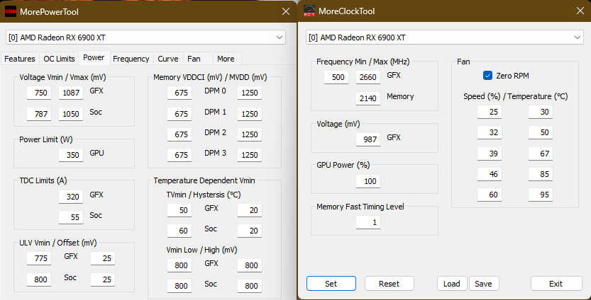

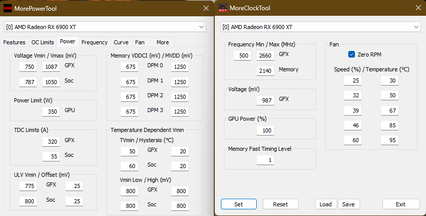

Frage: Mein Gedanke ist ja generell der, dass ich zu Beginn gerne wissen würde, was die Karte kann, wenn man ihr alles gibt, was sie braucht. Mhz und Strom. Wie stelle ich das am besten an mit dem Wattman?
Es geht um eine TUF Gaming 6900XT, LuKü. Die waren kurzzeitig so günstig wie eine 6800XT. Ich konnte nicht nein sagen.
Reaktionen: Shir Khan
Mit "nur Wattman" sind deine Möglichkeiten limitiert. Nicht mal echtes Undervolting lässt sich damit durchführen, denn der Slider setzt nur ein Offset auf die Spannungskurve, kappt sie aber nicht. Sobald du ein bestimmtes GPU-OC überschreitest, ist die anliegende Spannung genauso hoch wie mit 1175 mV. Nur die Stabilität wird u. U. geringer sein.
Was du tun kannst: den VRAM auf "schnelles Timing" setzen und hoffen, dass du den Slider ohne Leistungsverlust, Artefakte oder Absturz auf oder nahe an 2150 MHz schieben kannst. Außerdem natürlich die GPU übertakten, so weit es geht. Ab einem bestimmten OC wird nichts mehr vorangehen. Dann bist du im Powerlimit, trotz +15% im Wattman. Wahrscheinlich hat deine Karte diesen Punkt bereits erreicht.
Wenn du wissen willst, was sie kann, kommst du am MPT nicht vorbei. Dort genügt es zunächst, das Power Limit (W) GPU hochzusetzen, z. B. auf 350 W, im Wattman die GPU so weit zu übertakten, dass Time Spy noch durchläuft und anschließend die max Watt in HWiNFO zu sichten. Wechselseitig erhöhst du dann den Takt im Wattman und nötigenfalls das Wattlimit im MPT. (Änderungen dort benötigen zum Wirksamwerden immer einen Grafiktreiberneustart, entweder mit Windows oder durch das Ausführen von restart64.exe aus dem Monitortool CRU.)
Während solcher Tests die Grafikkartenlüfter ganz aufdrehen und ggf. zusätzlich die Umgebungstemperatur der Karte senken. Deren Temps beobachten! Keine Angst, wenn die in TS sehr hoch gehen; es gibt kaum ein Game, das vergleichbar hohe Last anlegt. (Deshalb ist Time Spy ein so sinnvolles Tool, um Grenzen auszuloten.) Sei dir nur bewusst, dass sehr hohe Temps Throttling auslösen können, was die Leistung reduziert.
Das ist der erste Step, nur eine einzige MPT-Einstellung. Auf diese Weise erfährst du, was die Karte schafft, wenn du sie frei atmen lässt. Macht sie den Eindruck auf dich, Potenzial zu besitzen, kannst du die nächsten Schritte mit weiteren MPT-Settings inkl. Undervolting gehen. Je nach Chipqualität kann das dann zusätzliche Leistung freisetzen.
