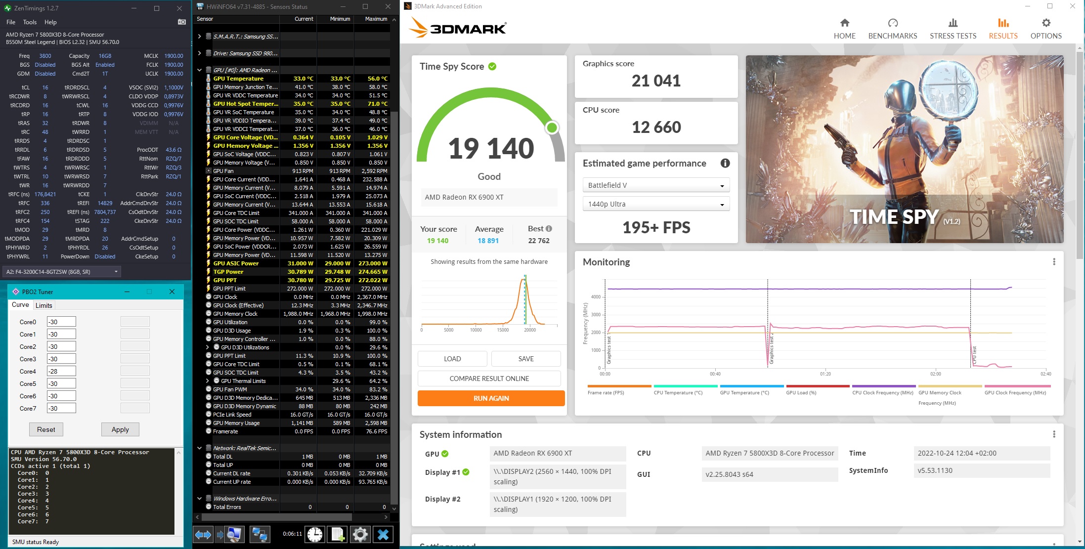

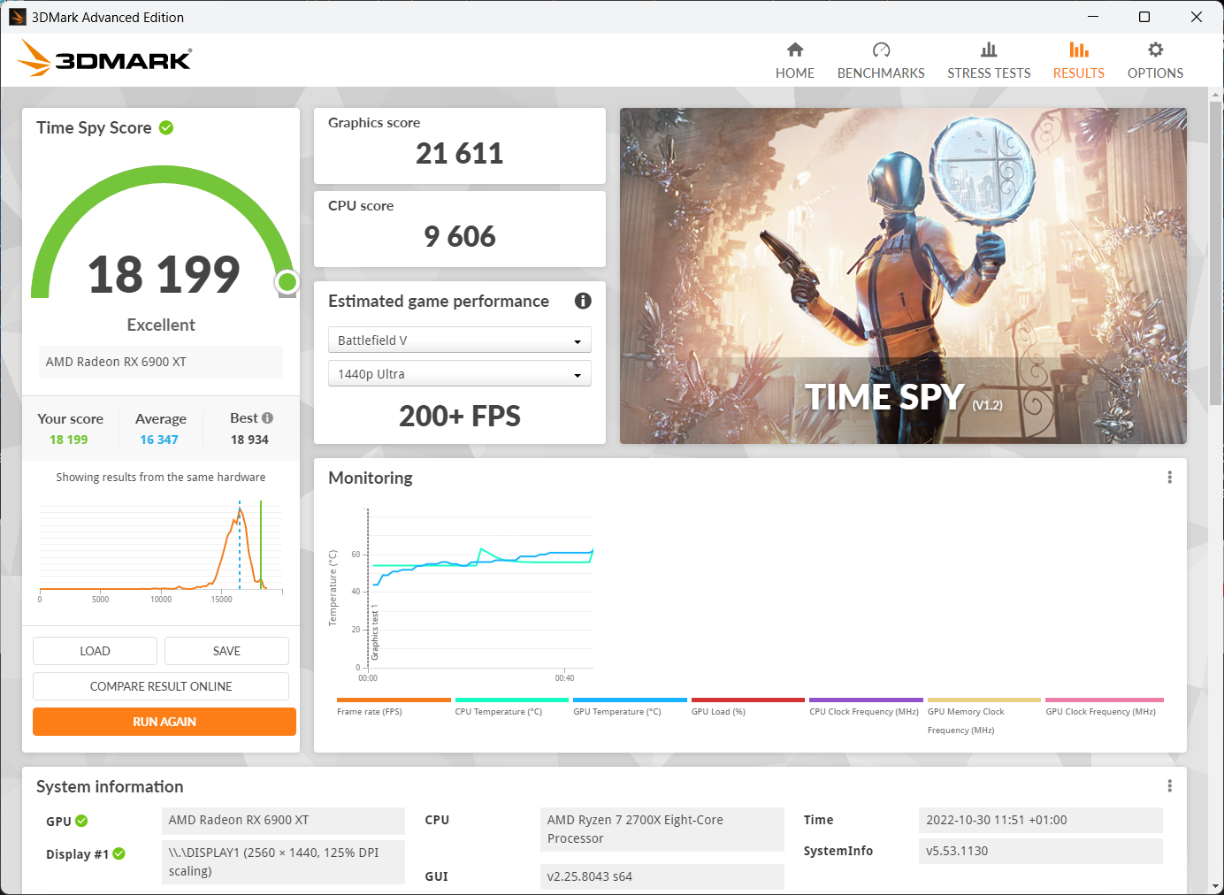

Mal ne allg. Frage zum Verständnis
https://www.3dmark.com/spy/32006016
Beim VRAM sind nur scharfe Timings aktiviert.
Gibts was, was ich noch optimieren kann?
Ist das Ergebnis okay?
Ich glaube selbst im Benchmark bremst zwar die CPU meine Karte aber ggf. steig ich mal auf nen 5800X3D um

Ich habe nur gefährliches Halbwissen und wenig Schimmer von der kompletten Materie, aber was für ein Ergebnis meinst du konkret? Geht es dir um den maximalen Takt oder die Watt, den Energieverbrauch?
Hast du die Watt gemessen, geloggt, mit einem Benchmark eventuell? Die Leute hier nehmen den Timespy dazu in der Regel. Auslesen mit GPU-Z oder HWinfo unter "Sensoren", weiter unten.
Bei dir dürften um die 300-315W herauskommen bezogen auf die 21.500 Score. Das ist quasi standard mit viel Abwärme und Strom

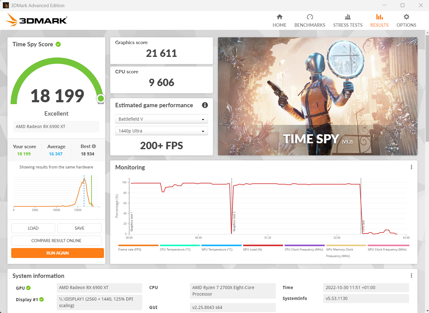

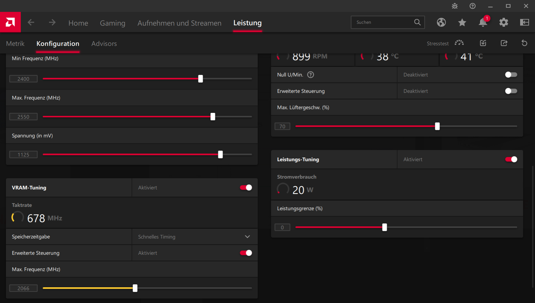

2066MHz sollten kein Problem sein.(ob 2100 Sinn machen, hängt vom PL+15 ab, oder obs 24/7 doch weniger sind)LeFireblade schrieb:Beim VRAM sind nur scharfe Timings aktiviert.
Ist das Setting eigentlich auch mit PL=0 ... -10% stabil?LeFireblade schrieb:Gibts was, was ich noch optimieren kann?
... dann wärs für 24/7 gar net so verkehrt, weil dann auch Nichts throttelt
Vram auf 2066Mhz würde ich trotzdem setzen.
Mal ganz interessant, was ohne MPT so geht. (wird Vielen auch erstmal reichen)
z.Vgl.
die Ref ist bei 20k-Grafik-Score, ... keine Ahnung ob dabei die CPU schon was ausmacht,
würde man am ehesten sehen, wenn die Auslastung keine konstante Linie mit 99% ist
LeFireblade
- Aug. 2004
- 1.449
Danke für den Input
Es ging mir primär um den Grafikscore und ob der so okay ist mit den Einstellungen die ich habe.
Damals mit meiner alten 2060S hatte ich eine komplette eingestellte Curve usw.
Brauch da aber bei der AMD bei euch ein wenig Unterstützung, ist meine erste AMD seit langem (die letzten war glaube ne R9 280X)
GPU load bricht manchmal ein. Wie gesagt, CPU
Ist jetzt nicht sehr viel weniger, aber kühler (um einiges sogar) (280W vs. 320W)
Mit -10% könnte ich es noch versuchen, aber lauf ich dann nicht ins Powerlimit?
Kann ich eurer Erfahrung nach ggf. noch den Takt anheben oder die Spannung senken? Der Thread ist SO riesig, da ist es sehr schwierig verlässliche Werte zu finden
Grüße und Danke

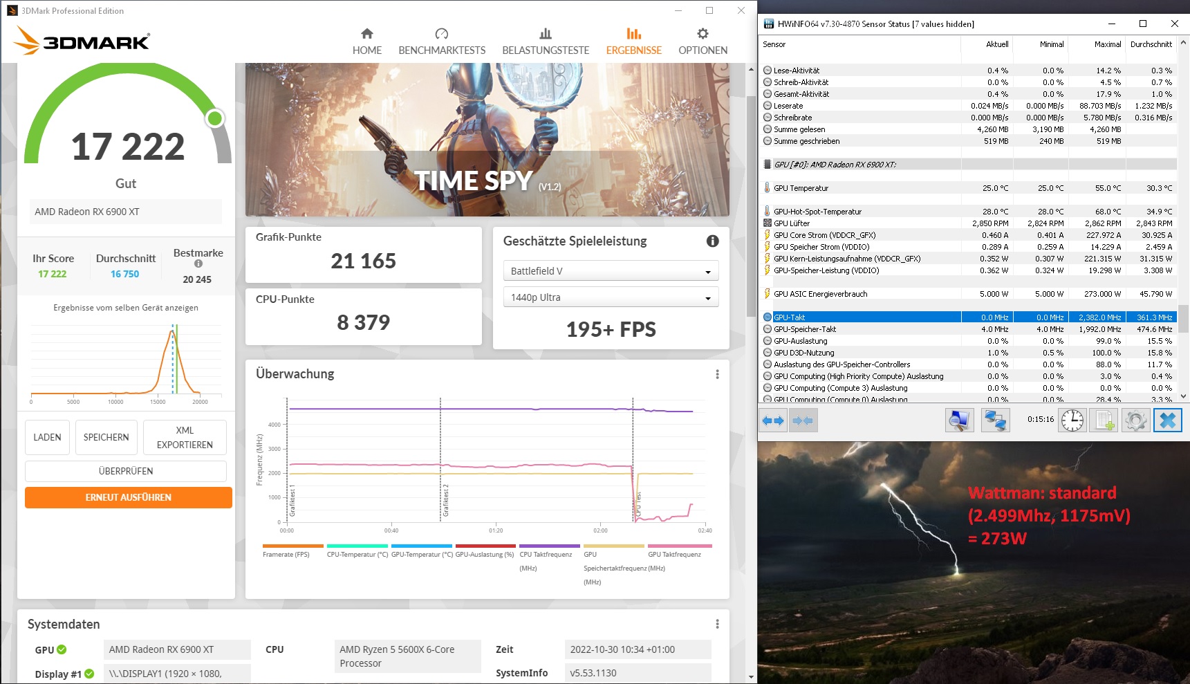

Mit -10% Powerlimit läuft meine 6900XT schon nicht mehr.
Mit -5% sind es dann 260W, aber auch gleich nur noch 20.900 Score.
Bis jetzt verstehe ich meine Karte noch immer nicht.

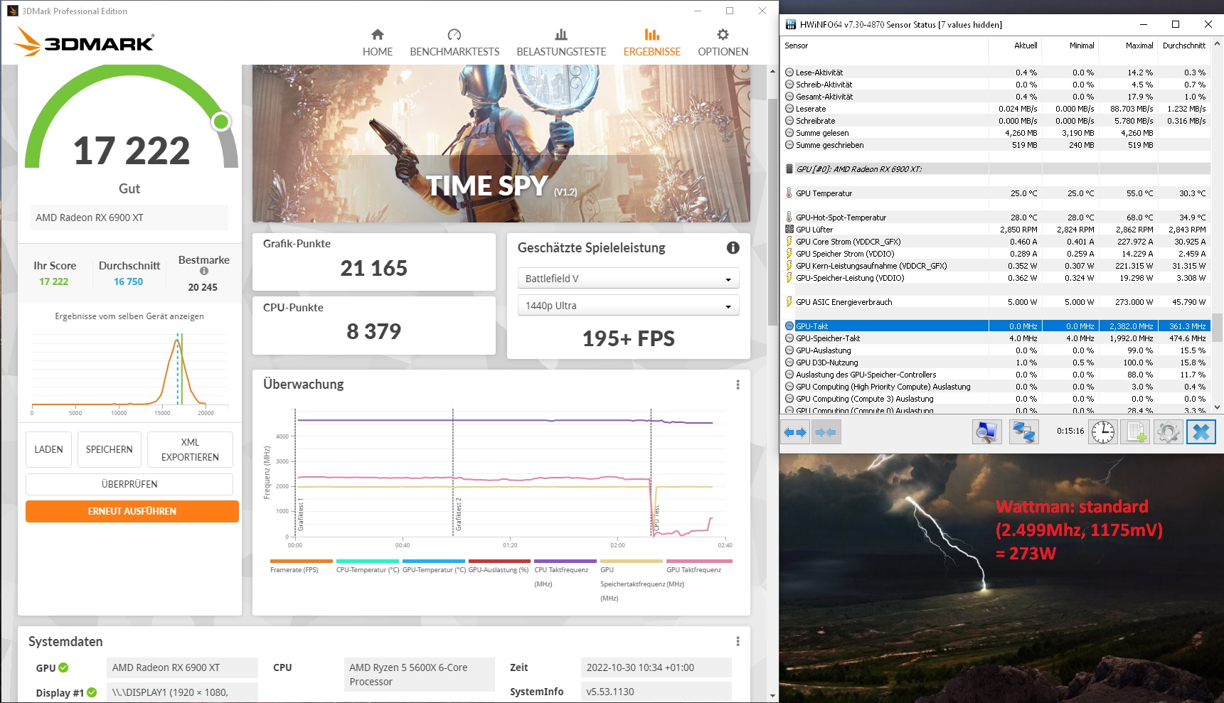

Shir Khan
- Nov. 2012
- 1.080

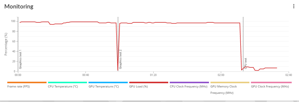

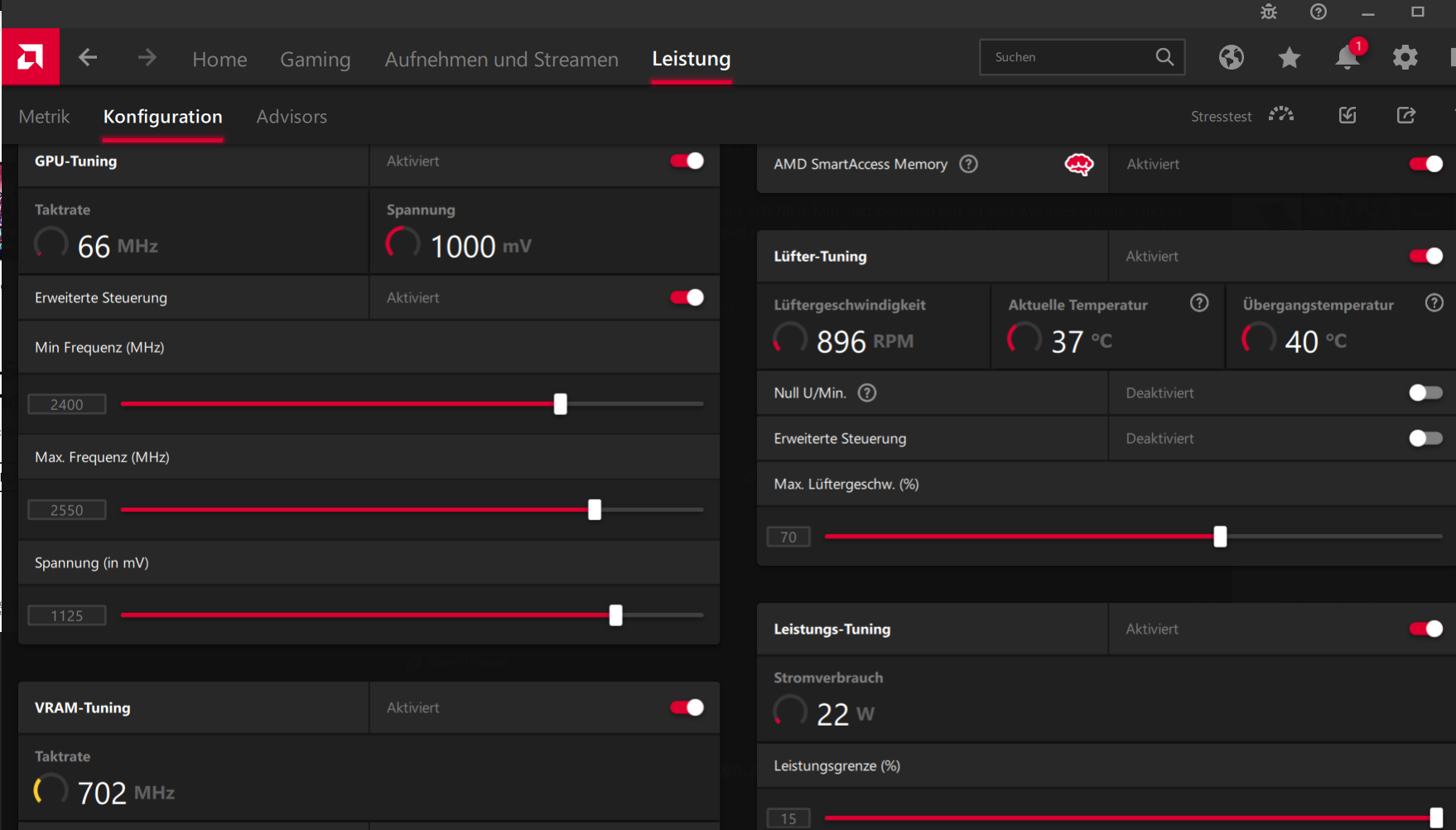

Ob das wirklich die CPU ist oder die GPU in ihr Powerlimit läuft, siehst du nach dem Time Spy-Run an der Max-Watt-Anzeige GPU Asic Power/TGP Power. Ist das die 6900 XT Ref? Wenn da mit +15% im Treiber 293 oder 294 Watt steht, bist du im Limit.LeFireblade schrieb:CPU bremst einfach

Und ist dann noch Luft zum Limit? Wenn du sie "loslässt", ist die GPU-Auslastung dann besser? (98-99% GT1, 97-99% GT2)LeFireblade schrieb:Losgelassen zieht sie ca. 330W
LeFireblade
- Aug. 2004
- 1.449
Nein, leider nicht. Macht keinen Unterschied.
Die GPU könnte meiner Meinung nach mehr, aber die CPU bremst sie aus.
Selbst im GT1 komme ich manchmal auf die 94%-95%
Ist kein Beinbruch, aber besser geht immer
Edit:
Ich lass nochmal schnell mit +15 PT durchlaufen und dann zeig ich hier das GPU % Diagramm
Ui, ganz böser Einbruch im GT1
