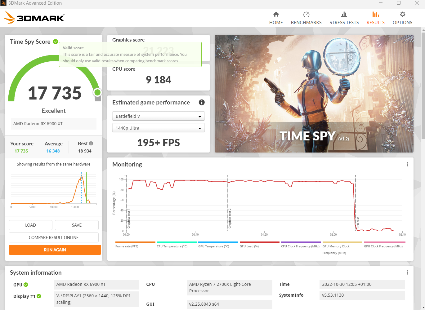

Der Windows-Energiemodus ist auf Höchstleistung?LeFireblade schrieb:Ui, ganz böser Einbruch im GT1
Schade, dass UL diese Graphen nicht in den Online-Resultaten abbildet. Sonst könnte man mit den anderen 2700X vergleichen.
https://www.3dmark.com/search#advanced?test=spy P&cpuId=2316&gpuId=1353&gpuCount=1&gpuType=ALL&deviceType=ALL&storageModel=ALL&memoryChannels=0&country=&scoreType=graphicsScore&hofMode=true&showInvalidResults=false&freeParams=&minGpuCoreClock=&maxGpuCoreClock=&minGpuMemClock=&maxGpuMemClock=&minCpuClock=&maxCpuClock=
LeFireblade
- Aug. 2004
- 1.449
Nope, steht auf AMD Ryzen Balanced.
CPU taktet aber mit 4,3GHz durch.
Werde aber schnell auf Höchstleistung benchen
Absolut nicht besser

Dir, nicht mir.

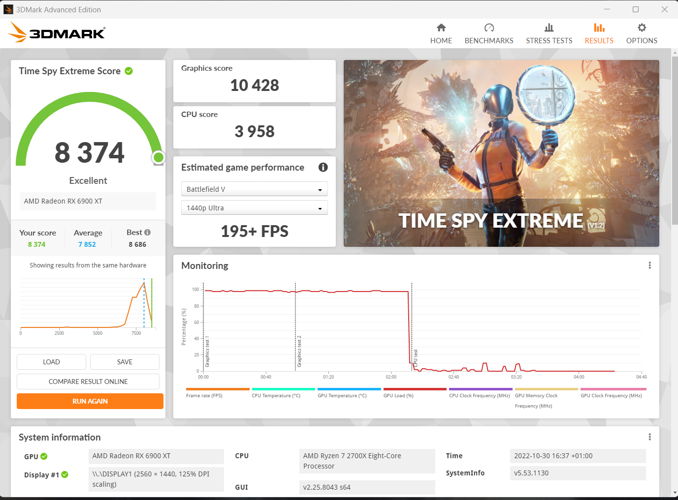

Wenn das immer noch im (scheinbaren) CPU-Limit endet, hab ich noch einen einfachen Test für dich: TSE statt TS, mit denselben Settings. Der Time Spy Extreme Benchmark sollte aufgrund seiner hohen internen Auflösung und damit verbundenen niedrigen FPS ein GPU-Limit sicherstellen.
LeFireblade
- Aug. 2004
- 1.449
Da hatte ich glaube ich im GT1 69fps wenn mich nicht alles täuscht.
Lass ich aber schnell durchrennen
Edit:
Kein Limit
Wie zu erwarten
Immer zwischen 98-99%
Edit:
Kein Limit
Wie zu erwarten
Shir Khan
- Nov. 2012
- 1.080
Das ist üblich und ok, auch wenn ich schon glattere Graphverläufe gesehen habe. Die GPU limitiert also in TSE.LeFireblade schrieb:Immer zwischen 98-99%
Und das weist darauf hin, dass der 2700X in den TS-Grafiktests tatsächlich zu langsam ist, um die FPS der 6900 mitzugehen. Klar sind die beiden nicht das perfekte Paar. Aber überrascht bin ich davon schon.
Gibst du dich damit zufrieden oder willst du noch etwas tiefer einsteigen, um sicherzugehen? Dafür bräuchten wir dann aber das MPT im Einsatz.

Ansich einfache Rechnung für mich.
Im normalen TS läuft die GPU nicht am Limit. In TSE schon.
Auch andere Spiele wie zB Plaque Tale Requiem lasten meine GPU nicht voll aus weil die CPU limitiert
Da hab ich zB keinen großen fps Unterschied zwischen Full HD und WQHD
Danke für deine Meinung aber ich denke hier ist das mit der CPU eindeutig ;(

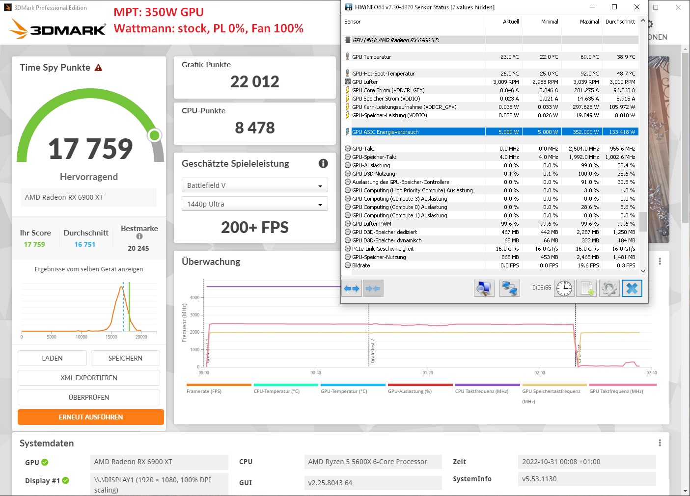

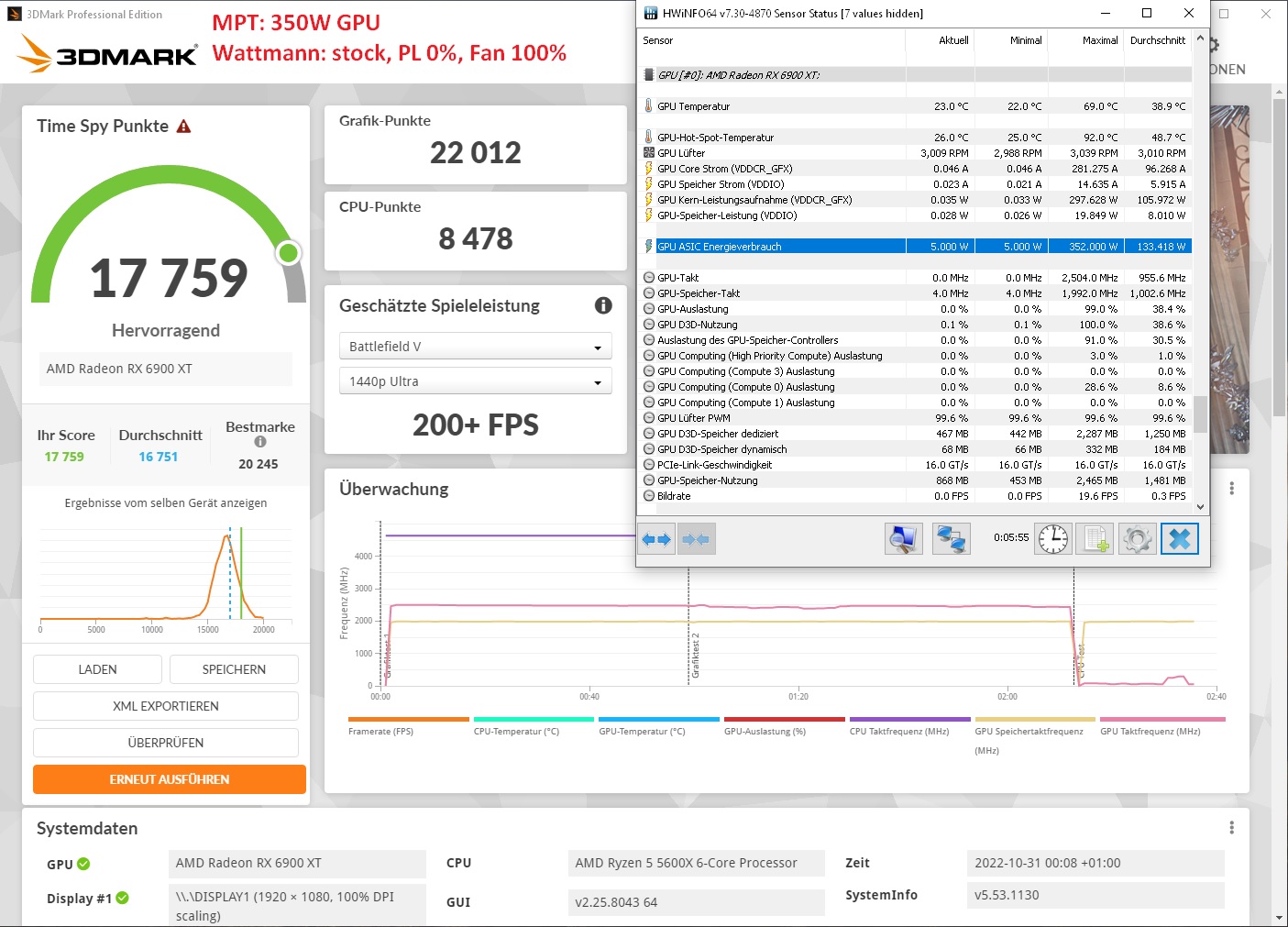

Ich bin deinem Hinweis gefolgt und habe mal die 350W im MPT laufen lassen mit 0% PL.
Meine Karte kommt über die 2.500Mhz Maxboost und 22.000 GPU Score nicht hinaus. Wird dann recht warm am Hotspot mit 90°C. Der Zeigefinger lag immer auf der ESC Taste.
Für mich ist aber vorerst Schluss mit Testen und UV. Der Treiber setzt sich öfter zurück nur wenn der Monitor mal im Standby war und ich ihn aus dem Sleep hole. Auch mit Standard Einstellungen. Solange ich das nicht gelöst habe, ist jeder Test obsolet.

Bei dem ganzen Effizienztheater geht es darum, maximale FPS pro Watt rauszuholen, z. B. 100 FPS mit 250 W OCUV statt mit 300 W stock oder OC.
Setzt man einen FPS-Limiter ein, weil die volle Kartenleistung nicht benötigt wird, kann man einfach das Powerlimit so weit runterdrehen, dass der Limiter gerade noch eingreift. Entweder über den Leistungsslider im Treiber oder, falls der nicht genug Power wegnimmt, GPU (W) im MPT kappen. (Meinetwegen zusätzlich die Treibervoltage reduzieren in der Hoffnung, dass das noch ein paar Grad von den Temps nimmt und den Verbrauch senkt. Was Leistung freisetzt, die du nicht brauchst.
) Overclocking findet nicht statt. Für ein solches Szenario ist aufwändiges Undervolting übertrieben, da hast du recht.
Deine Asus käme bei mäßigeren Temps und geringerer Leistungsaufnahme womöglich auf 23K, wenn sie im Rahmen ihrer Möglichkeiten und entsprechendem Testaufwand optimal undervoltet (und vielleicht in kühlerer Umgebungsluft betrieben) würde. Und da liegt der Hase im Pfeffer: Für diesen Anwendungsfall ist ausgeklügeltes OCUV lohnend. Für deinen WQHD-200W-Limiter-Usecase, dem auch eine gute 6800 genügen würde, nicht so sehr.
92°C Hotspot ist unproblematisch. Solange du klug genug bist, die Lüfter in solchen Tests auf 100% zu lassen (und das Netzteil Luft dafür hat), könntest du auch 400 W durchjagen, sofern die Karte in Time Spy einen Takt akzeptiert, der so viel Leistung fordert. Selbst bei 115 Grad Hotspot könntest du den Zeigefinger in den Schoß legen, denn schlimmstenfalls schaltet sie ab. Dafür haben die Karten interne Schutzmechanismen.bttn schrieb:Ich bin deinem Hinweis gefolgt und habe mal die 350W im MPT laufen lassen mit 0% PL.

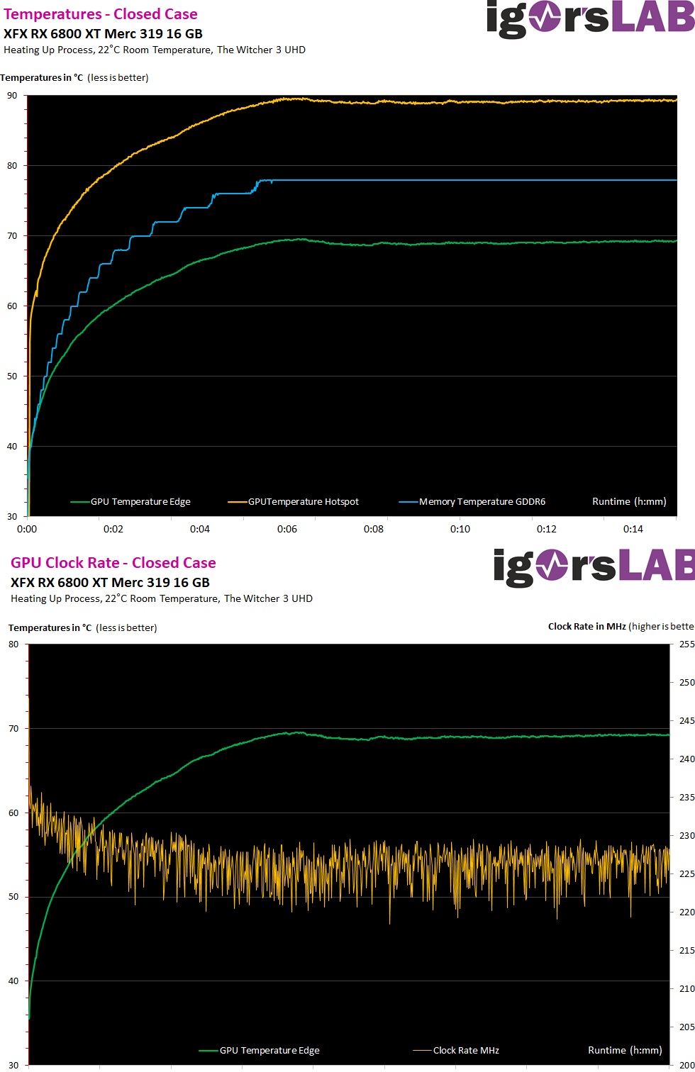

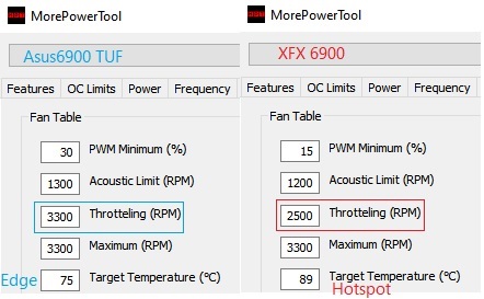

Im FAN-Tab sieht die Asus sehr vernünftig aus, es gibt kein vorzeitiges Throtteln wie bei der XFX.
(bei ner XFX würde ich die Trottle RPM erhöhen)
Einige Modelle versuchen dann ca. 95°C Hotspot zu halten. (z.Bsp. die 6800xt-Ref)
Vermutlich geht da dann langsam ein Throtteln los.

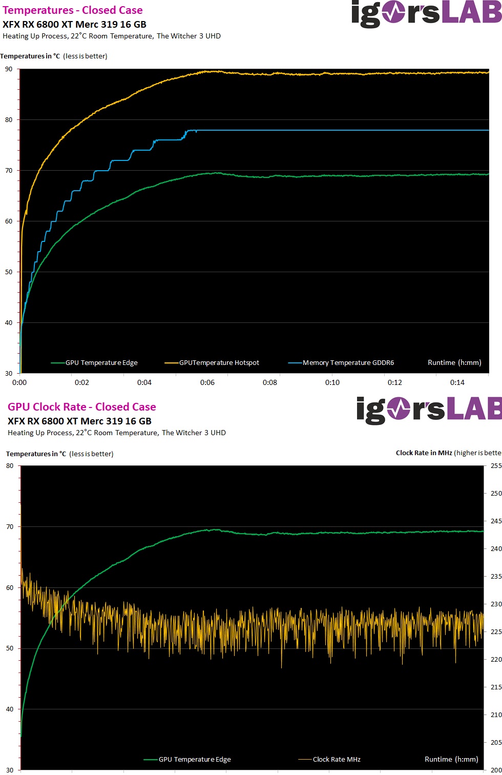

https://www.computerbase.de/artikel...74280/seite-4#abschnitt_lautstaerke__kuehlung
Die XFX hat bei Igor sogar versucht die 89°C Hotspot einzuhalten und evtl. deswegen leicht runtergetaktet.
(siehe Anhang)

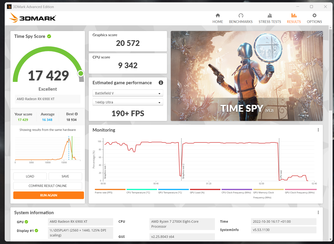

@LeFireblade: Nochmals hierzu, nur um der Debatte willen. Denn natürlich kannst du es dabei belassen.
Bei Games ist das diffiziler: Ich erfahre z. B. ein zeitweises CPU-Limit mit dem 9900K @5,1 GHz in den nicht mehr ganz frischen Konsolenports Horizon Zero Dawn und Death Stranding bereits bei unter 100 FPS. Nur dort, muss an der in beiden Spielen verwendeten Decima-Engine liegen. In TS hat die CPU-Leistung aber locker für die Top 10 HOF Grafikscore gereicht (vor Launch RTX 4090 natürlich). Zwischen all den 12900K und 5950X. 😅
Worauf ich hiermit hinaus wollte:
Wenn du Lust dazu hast, versuchst du das noch.
Das ist tatsächlich ein starker Hinweis auf ein CPU-Limit in Time Spy. Ich kaue aber immer noch daran, dass dann folgerichtig alle 2700X ihre 6900 XT beim Graphics Score behindern würden. Das will ich nicht glauben. Die TS-Grafiktests sind eigentlich auf wenig CPU-Last ausgelegt.LeFireblade schrieb:Im normalen TS läuft die GPU nicht am Limit. In TSE schon.
Die Beobachtung in 3DMark halte ich für aussagekräftiger, weil dort alles definiert und variablenfrei ist. Wenn ich 143 Anfangs-FPS in GT1 sehe, weiß ich, dass das ein 23K-Run wird, ohne Wenn und Aber. Das gilt für dein System und jedes andere genauso. Die Auflösung ist fix, genauso die Settings und Treibereinstellungen. Das macht Time Spy & Co. ja so genial zum Vergleichen, ganz abgesehen von der Eignung als OC/UV-Stabilitätstest.LeFireblade schrieb:Auch andere Spiele wie zB Plaque Tale Requiem lasten meine GPU nicht voll aus weil die CPU limitiert![]()
Das klingt eindeutig nach CPU-Limit, da hast du recht. Aber muss das auch für Time Spy gelten?LeFireblade schrieb:Da hab ich zB keinen großen fps Unterschied zwischen Full HD und WQHD

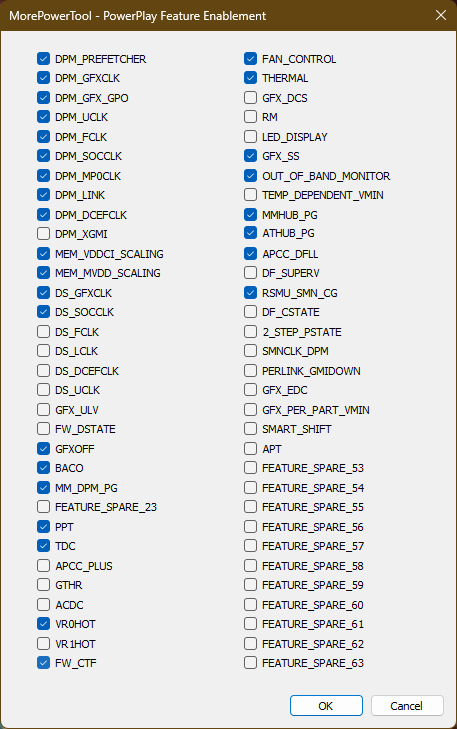

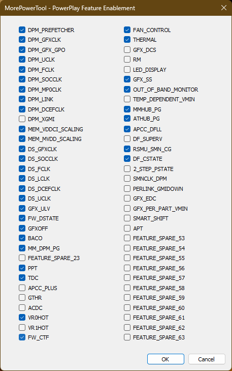

Als ich wegen fehlender GPU-Last in TS mal nicht mehr weiter kam, hat es geholfen, Stromsparmechanismen der Karte abzuschalten. Das geht in "Feature Control" des MPT. Links default, rechts Test.Shir Khan schrieb:willst du noch etwas tiefer einsteigen, um sicherzugehen? Dafür bräuchten wir dann aber das MPT im Einsatz.
