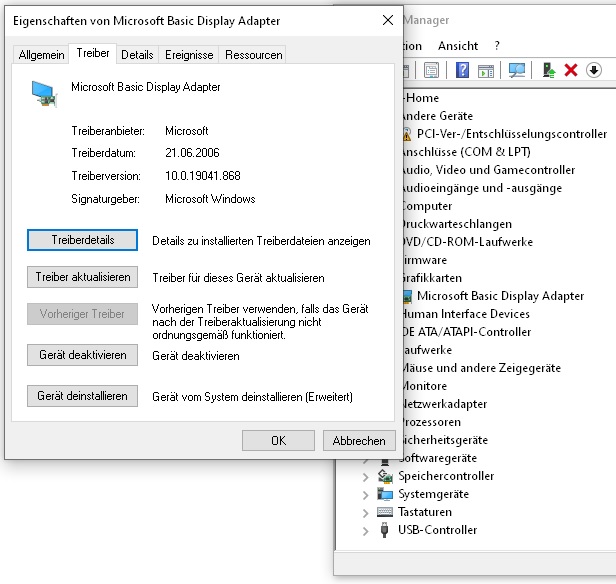

Das Problem besteht weiterhin. Ich kann auf meinem System leider wieder keinen Adrenalintreiber installieren über den normalen Weg. Auch nicht, wenn ich wie jetzt wieder, via DDU und AMD Cleanup alle Reste entfernt und alle Ordner gelöscht habe.
Das heißt, entpacken und starten geht. Das lässt die *.exe zu, aber nach dem Reboot bricht die Installation ab. Wird auch in anderen Foren so beschrieben. Jetzt kann ich diesen Weg 100x wiederholen im abgesicherten Modus, aber es wird nicht besser.
Nur das Autodetect Tool lässt die Installation zu.
Verstehe. So was würde ich meinem Windows keine zwei Tage lang durchgehen lassen, dann wär die Kiste platt und neu gemacht.
Ich kann den Microsoft Treiber auch manuell durch den Radeon ersetzen und abwählen im Gerätemanager. Aber nach dem Reboot haut Windows dennoch den MS Treiber zurück. :)
Nur mit dem Minimal-Tool von AMD über Autodetect geht es sofort. Keine Fehler.

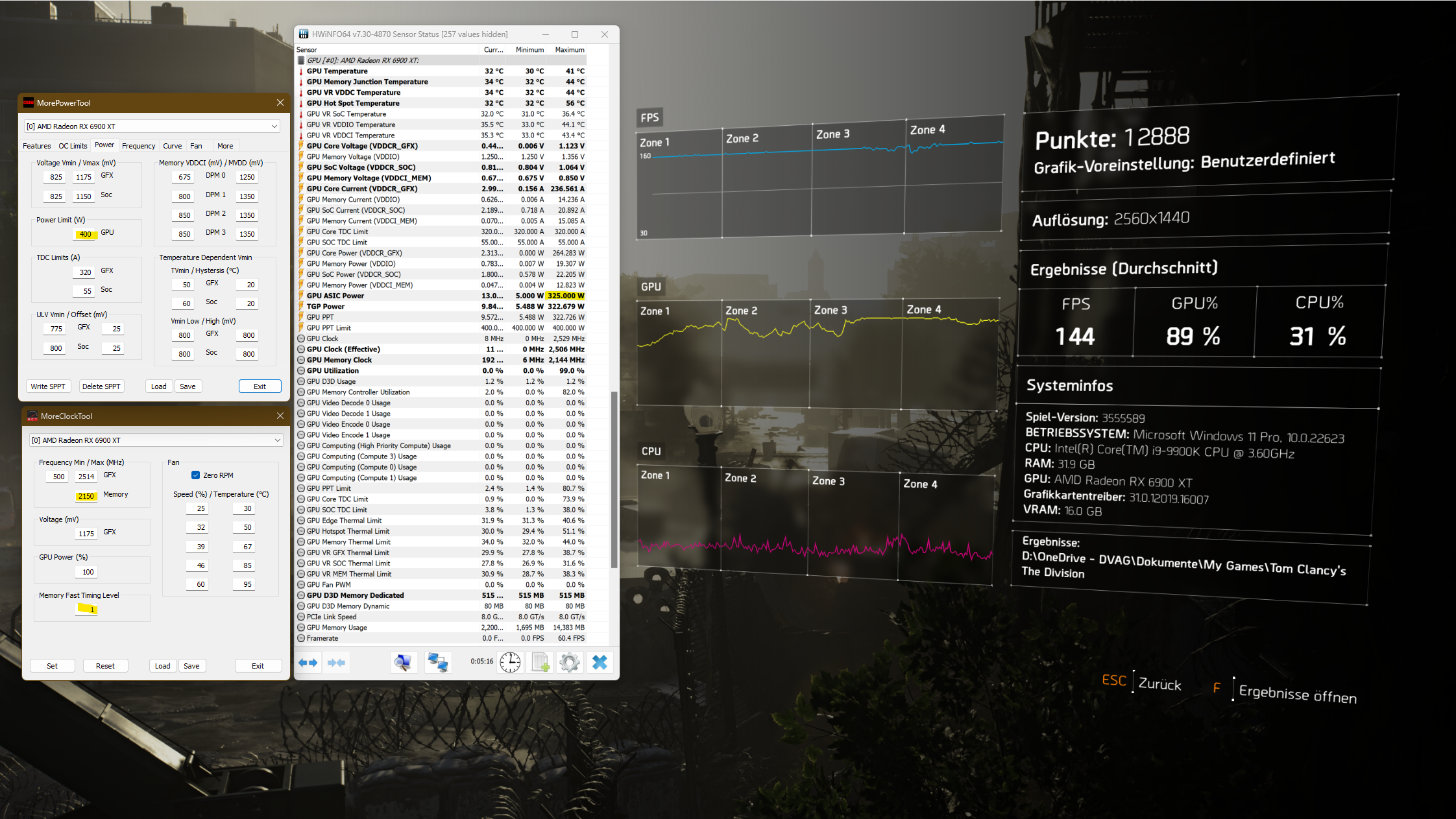

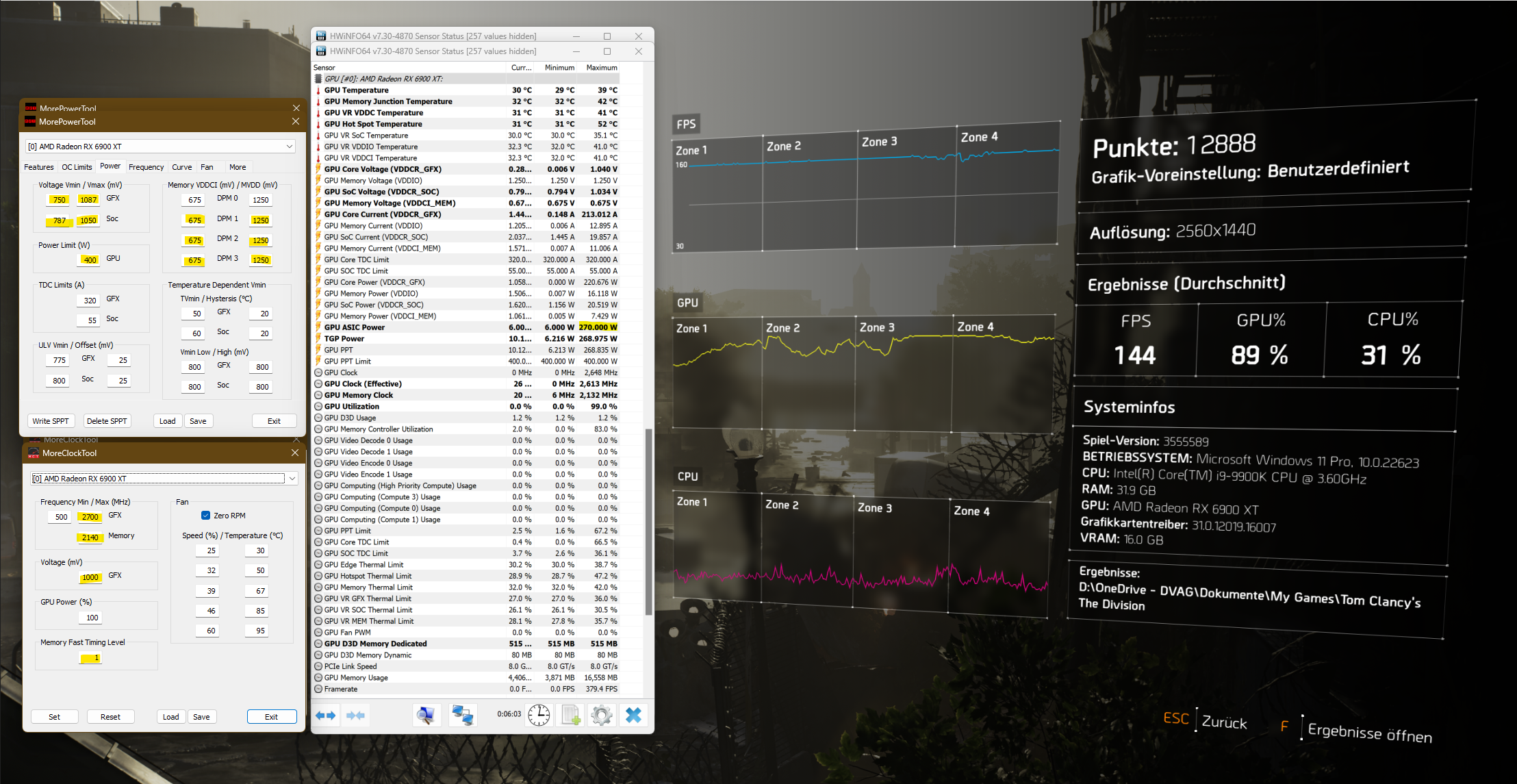

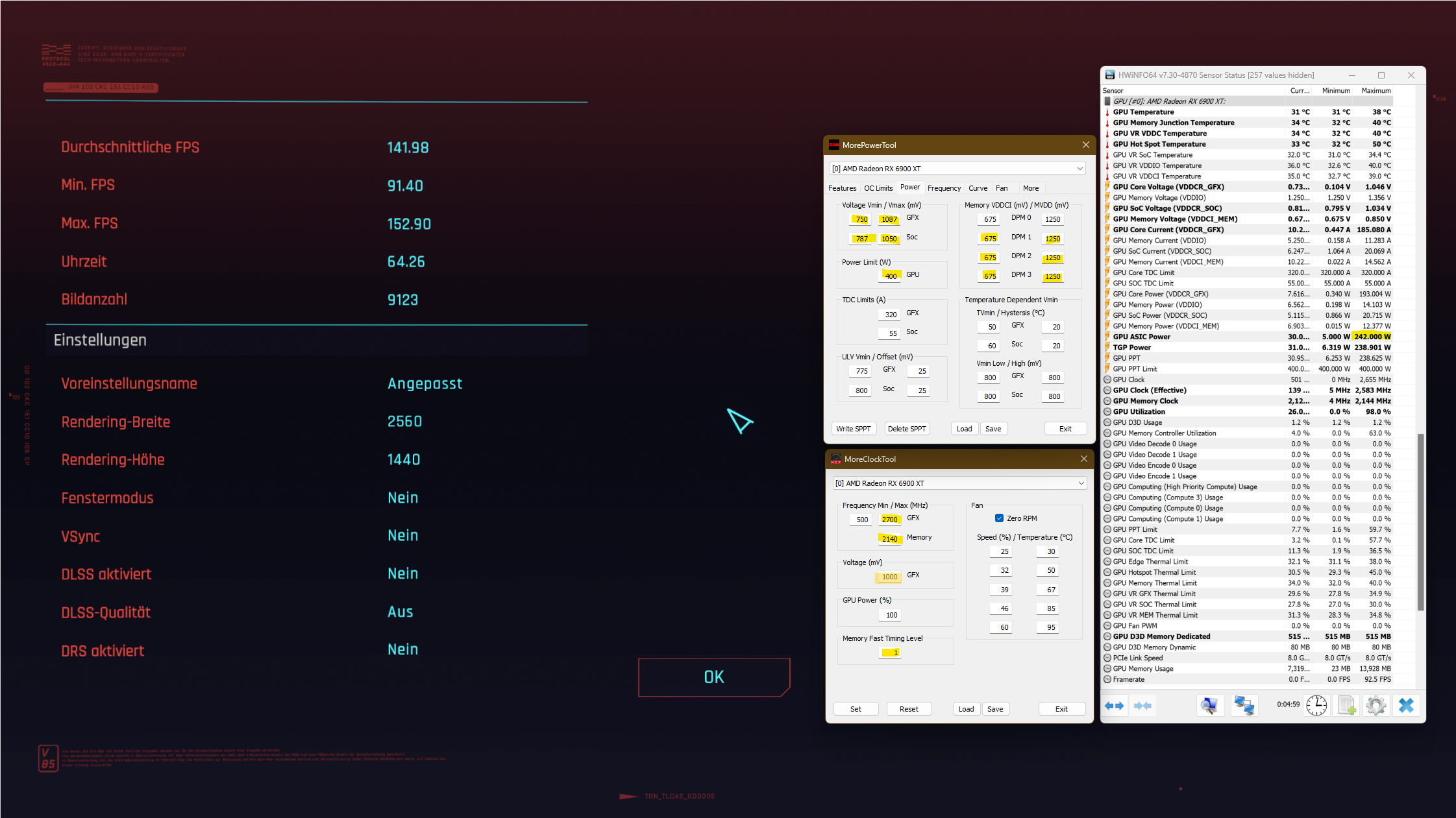

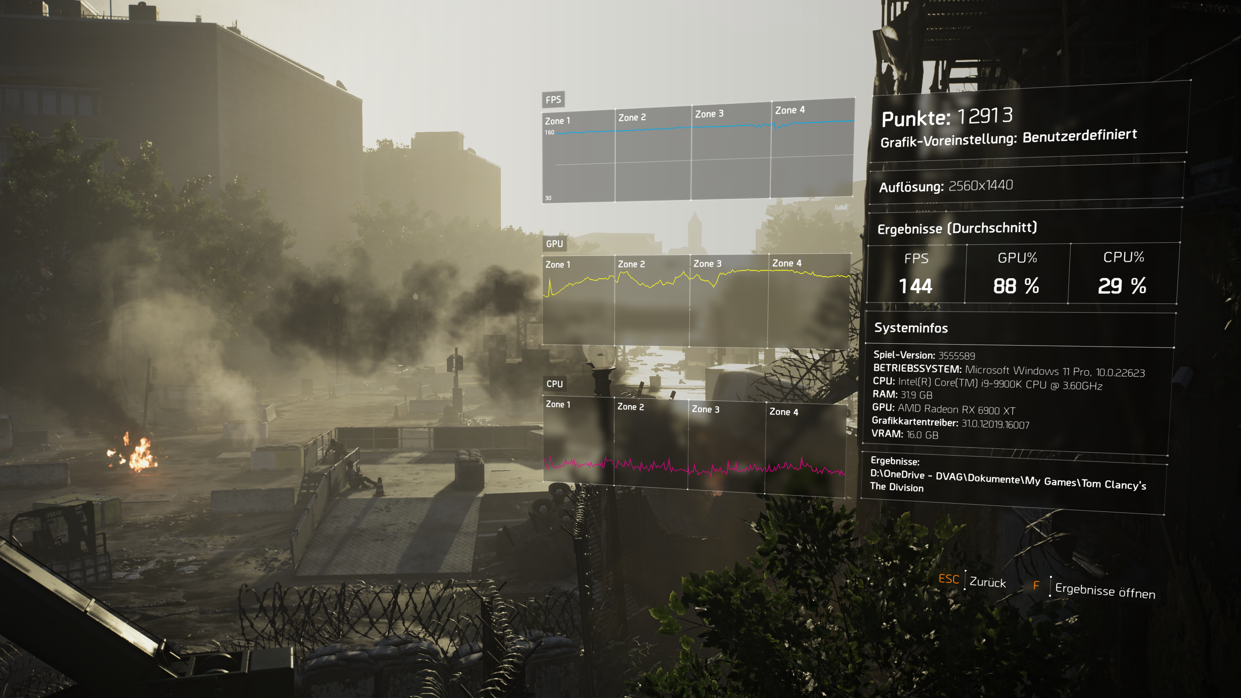

bttn schrieb:
Wäre es dir möglich, zwei ingame Benchmarks für uns zu machen mit zwei Szenarien?
Ein mal deine Karte mit stock, Standard Settings UND 144FPS Limiter.
Und ein mal mit deinem MPT 24/7 Killer Setting bitte.
Ich würde gerne die Leistungsaufnahme vergleichen. [...]
Z.b. Cyberpunk2077, oder Division II

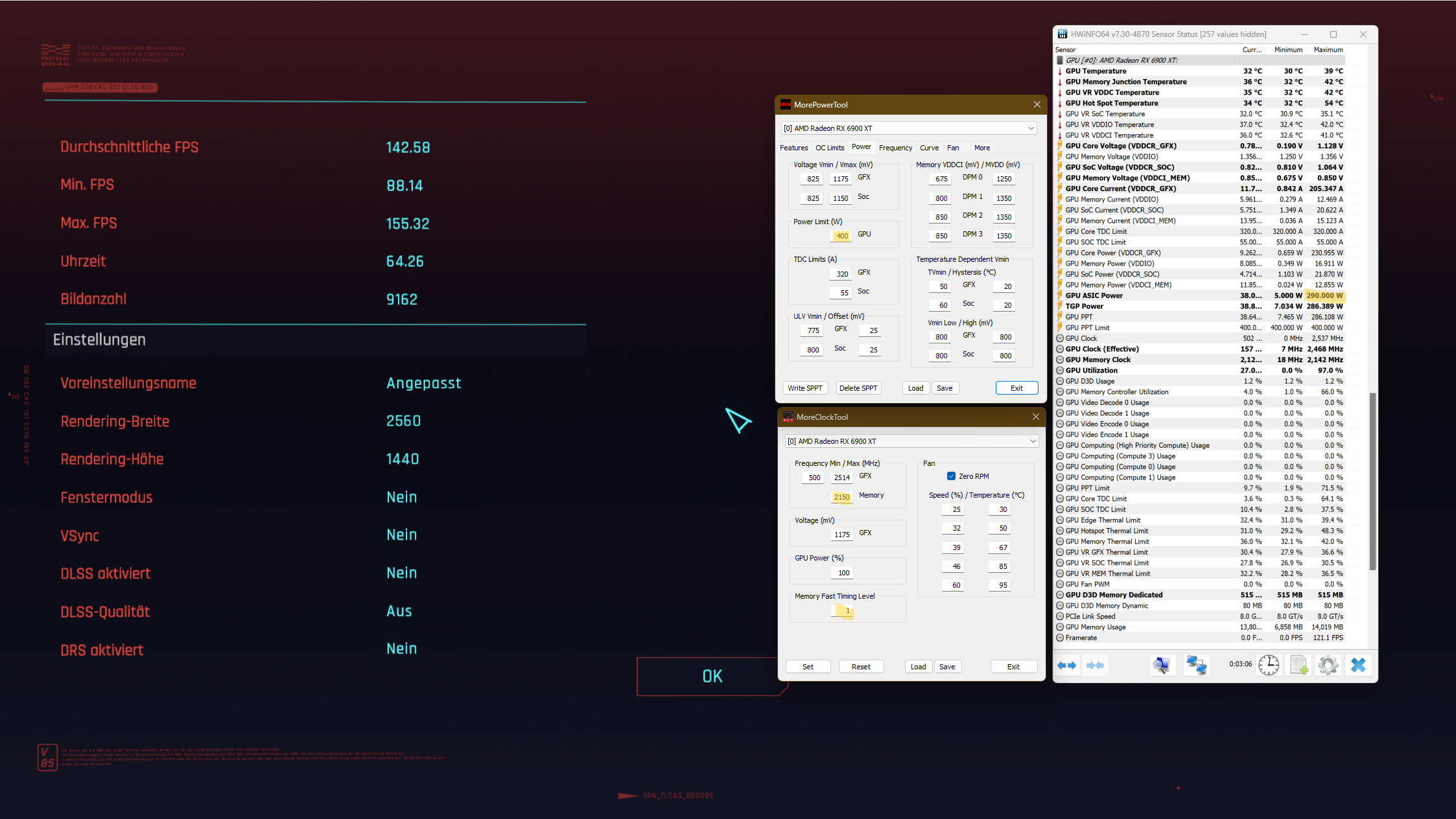

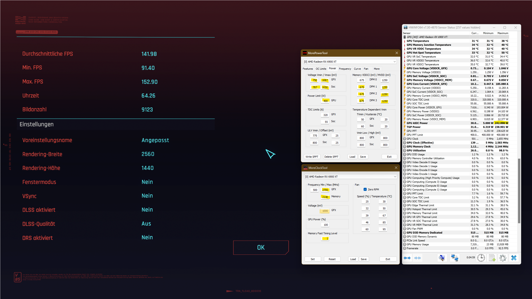

Bitte sehr. Links default, rechts OCUV.
CP2077
Max 290 zu 242 W

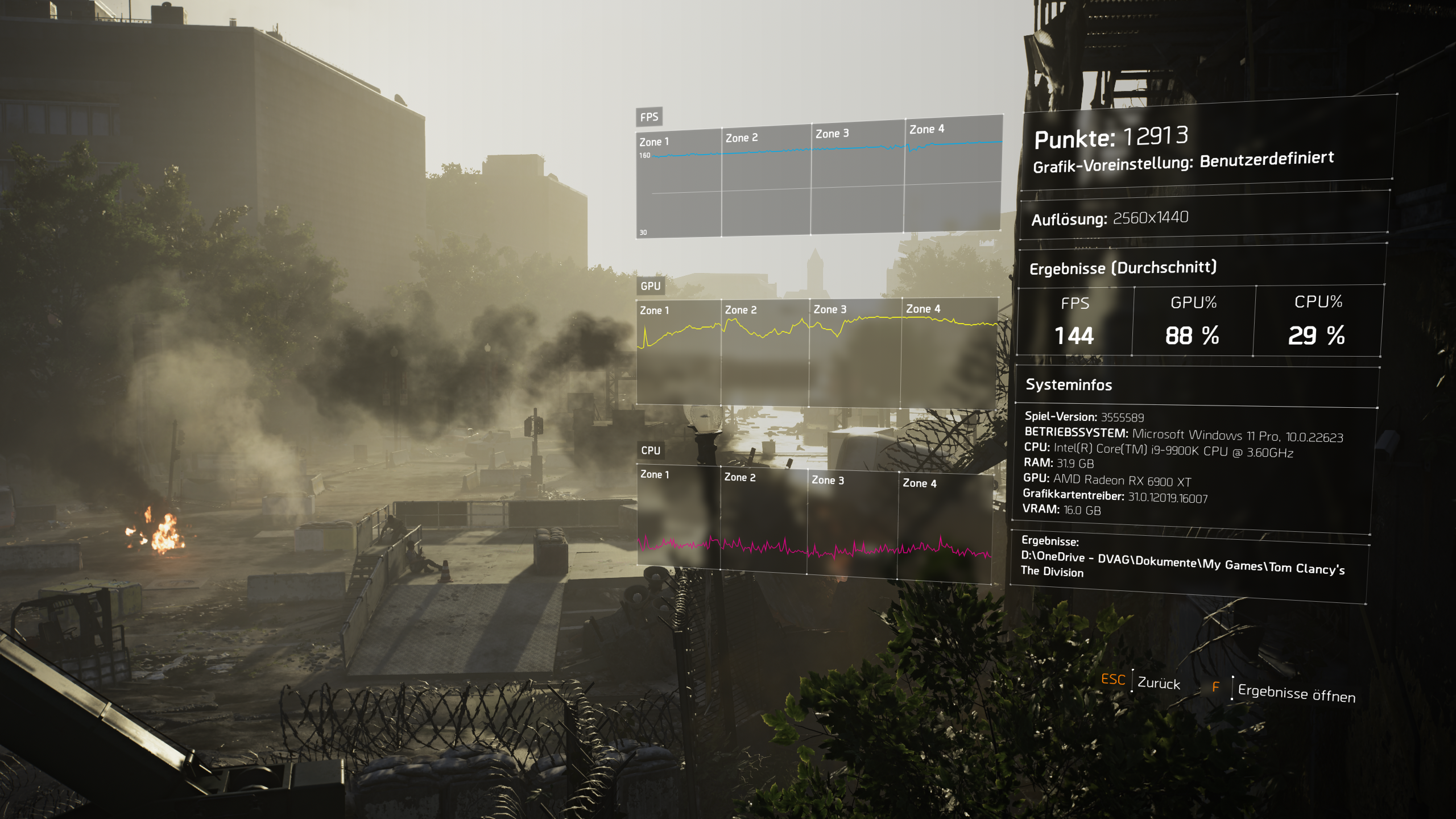

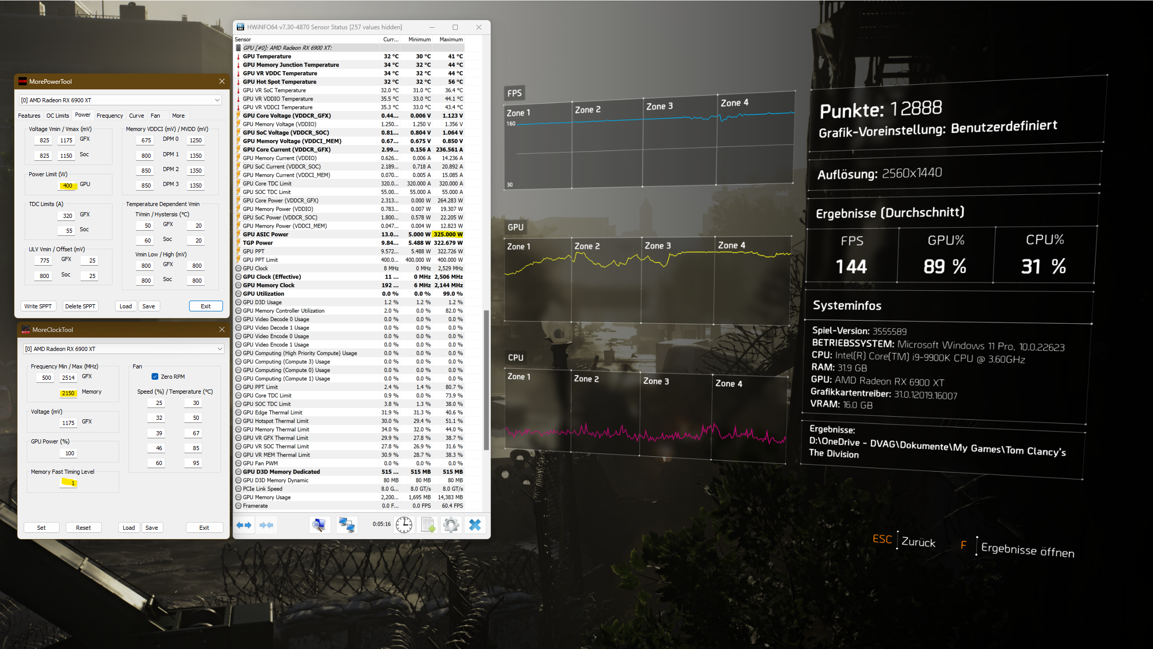

TD2
Max 325 zu 270 W
Das mach ich aber nicht noch mal. ;) War eine Vergewaltigung meiner Komponenten (insbesondere des Monitors) mit Settings, die nicht gut zu ihnen passen.
Edit:
Könnte sein, dass ich mich beim Bilderzusammenbasteln von TD2 vertan hab: zweimal exakt derselbe Score ist verdächtig. Dies sollte der richtige Screenshot für den OCUV-Run sein. Nimmt sich nichts, ist nur für's Protokoll.
Reaktionen: bttn

Ich hatte das schon per Hand genau so gemacht über den Gerätemanager. Die *.inf direkt ausgewählt aus dem entpackten Ordner. Übernehmen, enter und Reboot.
Danach war wieder der MS Schrott drin. Da hätte ich Bäche kotzen können! :D

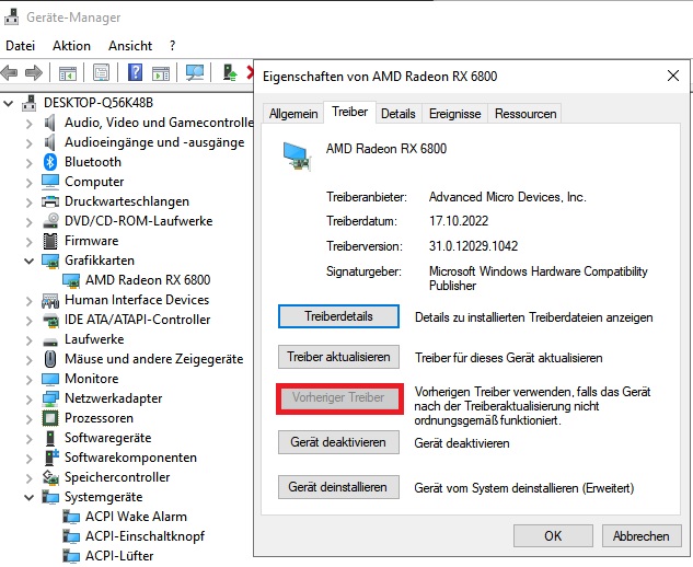

bttn schrieb:
Adrenalin selbst crasht gerne im Desktop Betrieb.
Seit 22.10.2 funzt Hardwareacceralation in Chrome wieder ohne Crash.
Warum versucht Ihr mit Gewalt den älteren 22.8/9.x beizubehalten?
wg. Game XYZ ? (braucht genau welchen Treiber)
Theoretisch, könnte man den 22.8/9.x installieren und wenn dann Windows nen neueren drüber bügelt, kann man
im Gerätemanager mit 1 Click auf den vorherigen Treiber zurück, glaube sogar ohne Neustart.
(man muss nur auf LW C:/AMD/... den alten Treiber noch drauf haben)

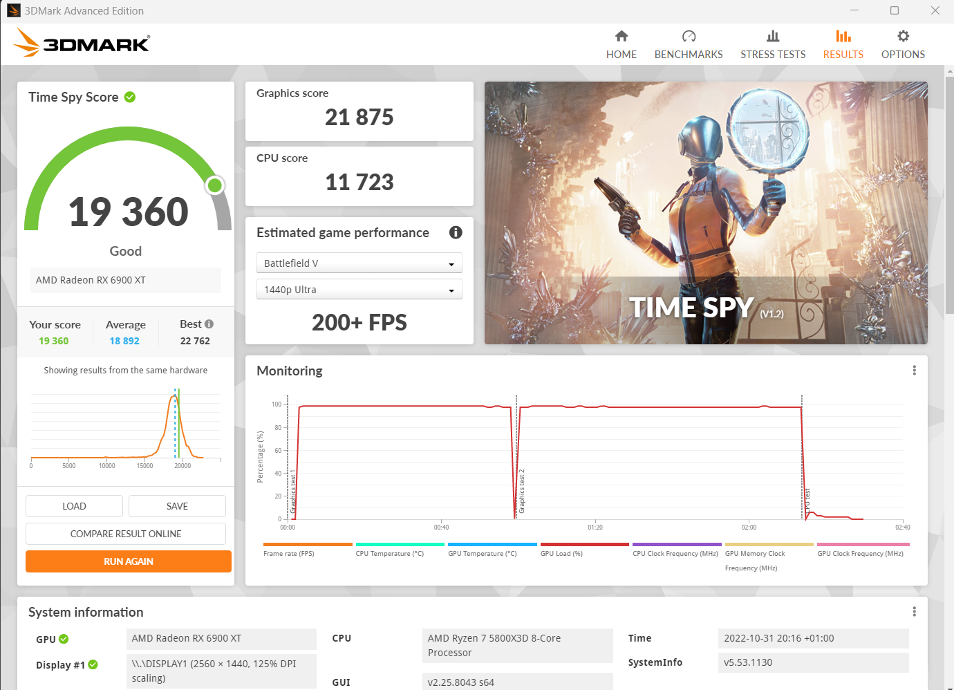

Glückwunsch zu den +2.400 CPU Score mehr! :)

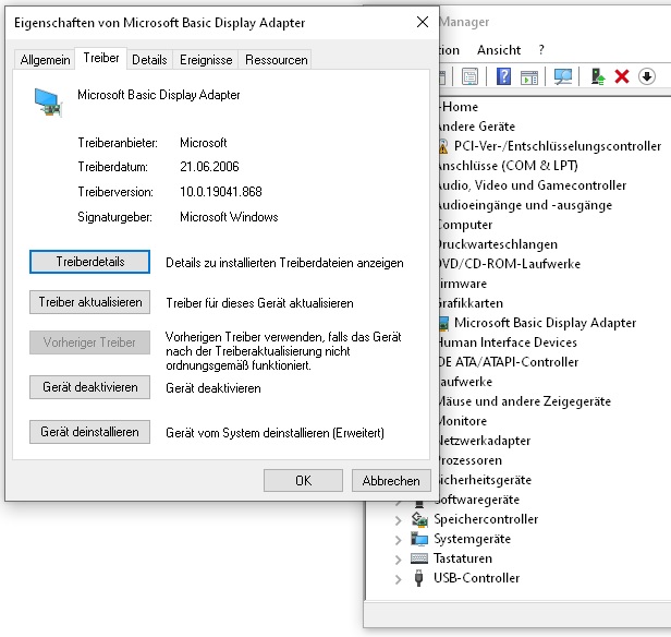

fas7play schrieb:
Treiber runterladen (22.10.2/22.10.3) -> Installation starten (Parameter werden in C: \AMD... entpackt).
Nun startet der eigentliche Installations Prozess (Adrenalin - bloating), an dieser Stelle einfach abbrechen. Gerätemanager/Grafikarten -> xxxxxx 6900XT -> rechtsclick Treiber aktualisieren und den "C:\AMD.." - Pfad angeben.

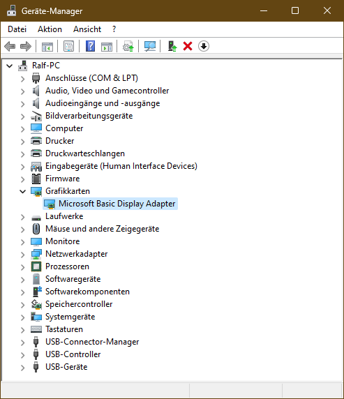

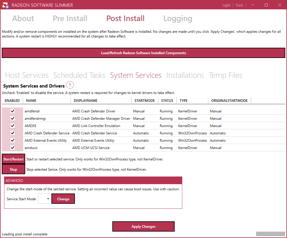

Ich habe das jetzt mal gemacht, von 22.10.1 auf 22.10.3. Leicht abgewandelt, damit ich nicht einen laufenden Installationsprozess unterbrechen muss: Den Entpackvorgang nach C:\AMD\... habe ich RadeonSoftwareSlimmer durchführen lassen und das Programm dann beendet. Tatsächlich konnte ich dem MS Basic Adapter sagen, dass er sich auf einen AMD-Treiber aktualisieren soll.
Sodann verwandelte er sich im Gerätetreiber in eine 6900 XT. Nach Windows-Neustart war kein Adrenalin-GUI mehr aufrufbar. Puff, das hat bisher nicht mal der Slimmer geschafft! 😝
Wer die Auslöschung vollständig machen will, geht per PostInstall noch mal in den Slimmer, beendet dort alle Dienst- und Treiberaufrufe und hindert sie daran, mit Windows zu starten.
Das erfordert ein paar Nacharbeiten im Gerätemanager und ggf. der Dienste-App, vielleicht auch noch mal im Slimmer (insbesondere der Crash Defender ist ein zäher Gegner), aber wer es drauf anlegt, wird auf diese Weise alle AMD-Aktivitäten los. Außer der reinen Treiberfunktionalität natürlich, die die volle Leistung und alle Kartenfeatures bereitstellt.
Edit: Ergänzungen hier.
Reaktionen: Fas7play und bttn
Willkommen in meiner Welt! :D
Die Frage ist nur: Warum ist das so? Nach dem Reboot tauscht Windows den zuvor installierten Radeon kurzerhand gegen den alten MS Treiber wieder aus. UND! Adrenalin GUI ist auch weg bzw. nicht aufrufbar.
Bei mir hat nur der Holzhammer geholfen. Autodetect-Tool vom AMD. Alles in einer Suppe.
