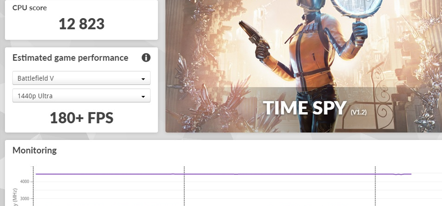

@Sunjy Kamikaze
naja wenn ich mir die performance von dem x3D auch noch ansehe.. das ist lächerlich wenig, jeder 5800x3D
MUSS ~12k im 3D mark score schaffen.. deiner ist ja nicht mal auf 11k.. (durch das asrock mobo schaffe ich mit der CPU (score) 12.800+)
ist der x3D mit PBO Tuner 2 optimiert? gammelt der auf 90°C? ram zumindest im XMP laufen lassen.
chipset treiber aktuell?
ram slots korrekt befüllt ? A2 B2? laut handbuch..
gigabyte motherboard mit aktuellem bios versorgt?
wie gesagt die overall performance von deinem kübel.. ist für den kübel..
edit: oh ein weiterer screenshot, den seh ich jetzt erst, die CPU hat ja sägeblatt ohne ende.. und hinten raus geht es ins throtteling ... linie fällt ab.
https://www.computerbase.de/forum/attachments/3d-1-png.1312686/
damit du weißt von was ich spreche: die linie...

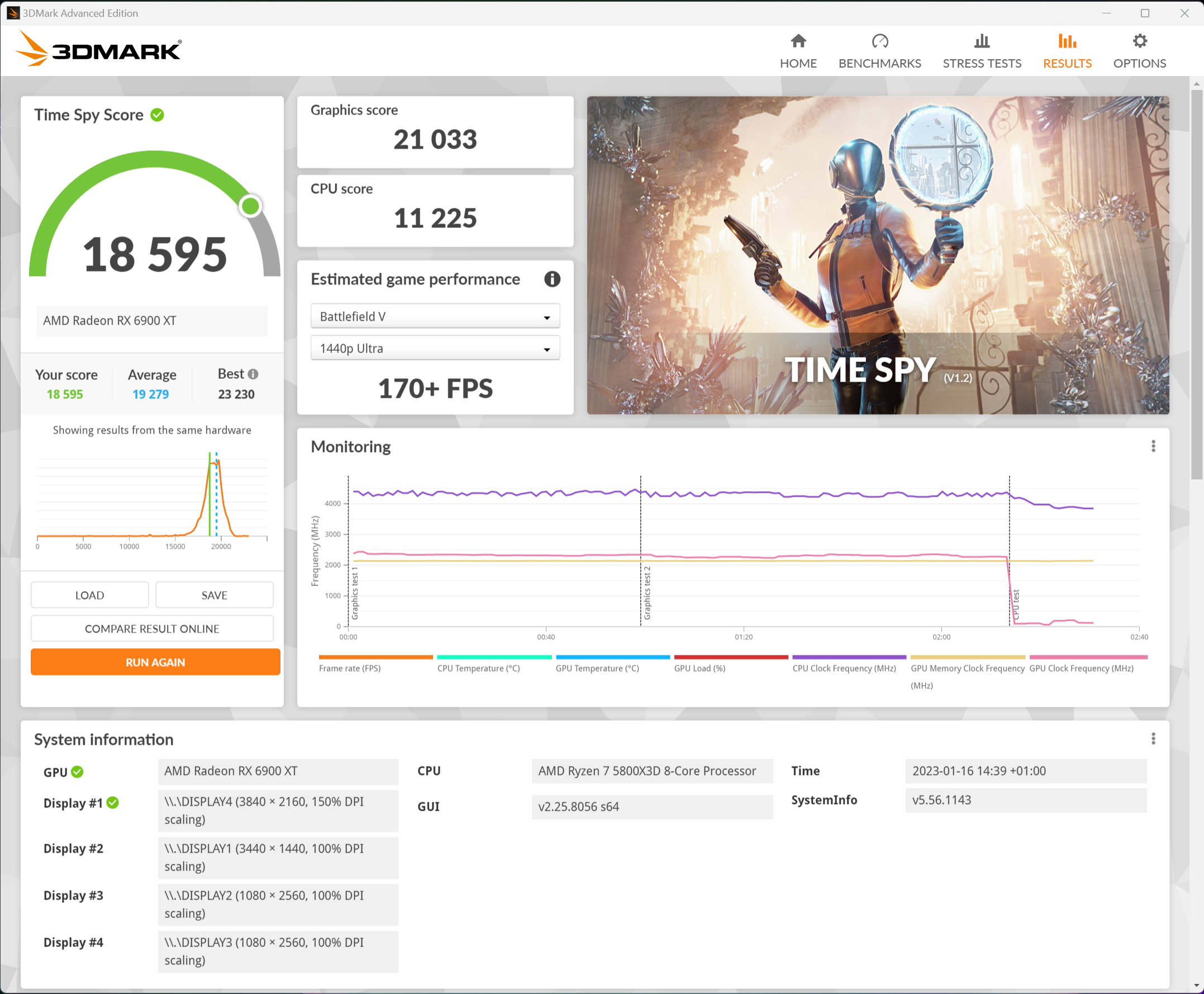

Kann das vllt. an der Menge und Größe der Monitore liegen? 1xUHD, 1xUWQHD und zusätzlich noch 2x1080p sind ne Menge Holz.Sunjy Kamikaze schrieb:Mit diesen Settings schaffe ich gerade so folgende Werte. [...]
Würde mal alles bist auf einen abstöpseln und dann nochmal testen.

dachte die brauchen nur bisschen VRAM. Aber versuch ich auch gleich mal. Danke dir.Pjack schrieb:Kann das vllt. an der Menge und Größe der Monitore liegen? 1xUHD, 1xUWQHD und zusätzlich noch 2x1080p sind ne Menge Holz.

Hab ihn auf -30 bei allen und die Lüfter zum CPU kühler mal hochgedreht. ist etwas besser aber zum ende vom Psychis Test wird er 90Grad heiß.fas7play schrieb:ist der x3D mit PBO Tuner 2 optimiert? gammelt der auf 90°C
CPU Kühler ist der Pure Rock2 mit 2 Silentwings 2 Kühlern. WLP ARctic MX-4.
Hätte nicht gedacht das der Kühler das nicht packt.
Hab auch jetzt alle Monitore von der GPU genommen das hatte jetzt keine spürbare auswirkung.

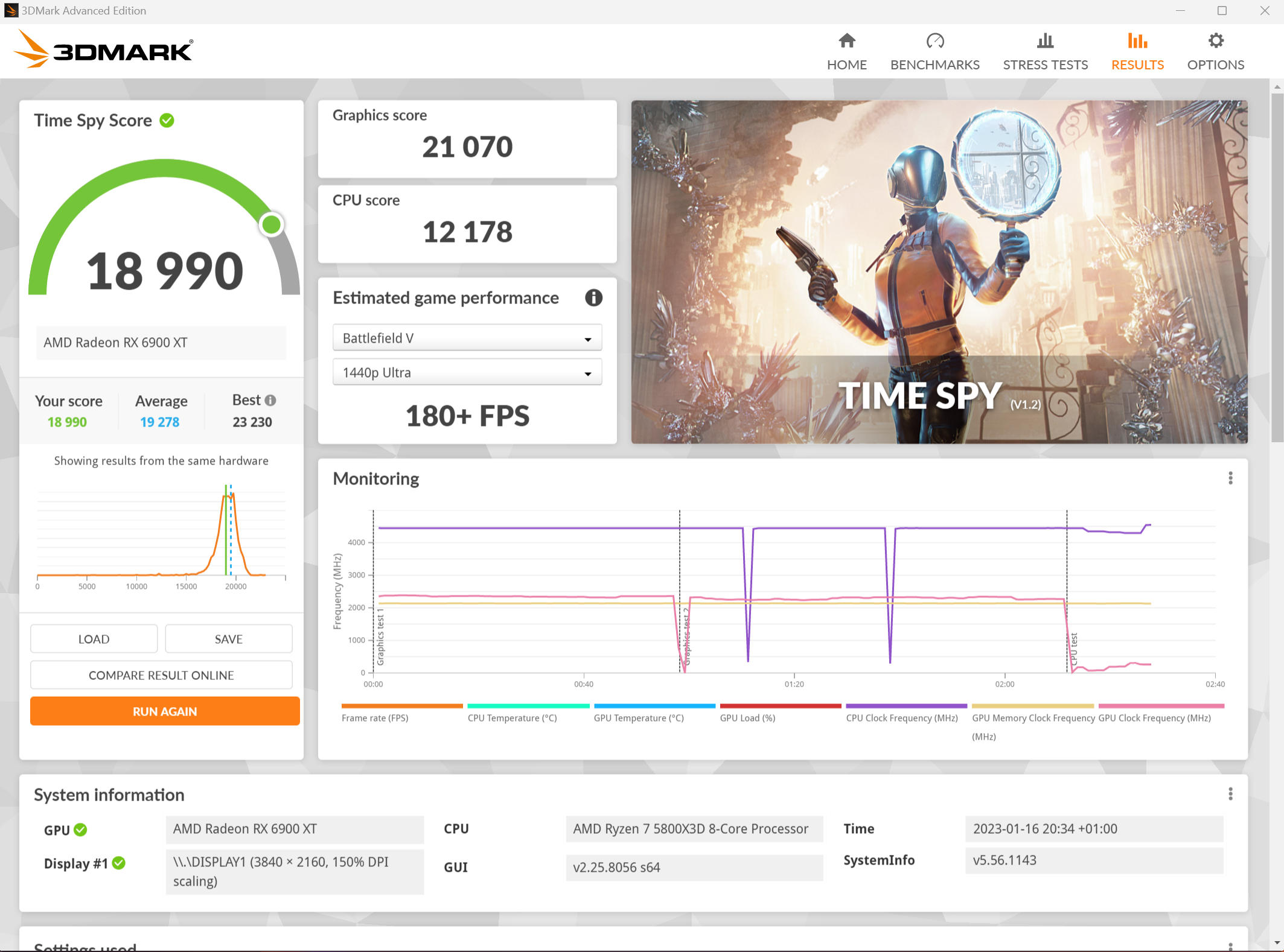

Das läuft schonGerryB schrieb:Du musst im Bios vom Motherboard SAM zum Laufen bekommen.
Mit PBO -30 auf allen Kernen sieht das ganze jetzt so aus.
Evtl mal schauen ob ich noch nen größeren CPU kühler in mein Case bekommen kann.
