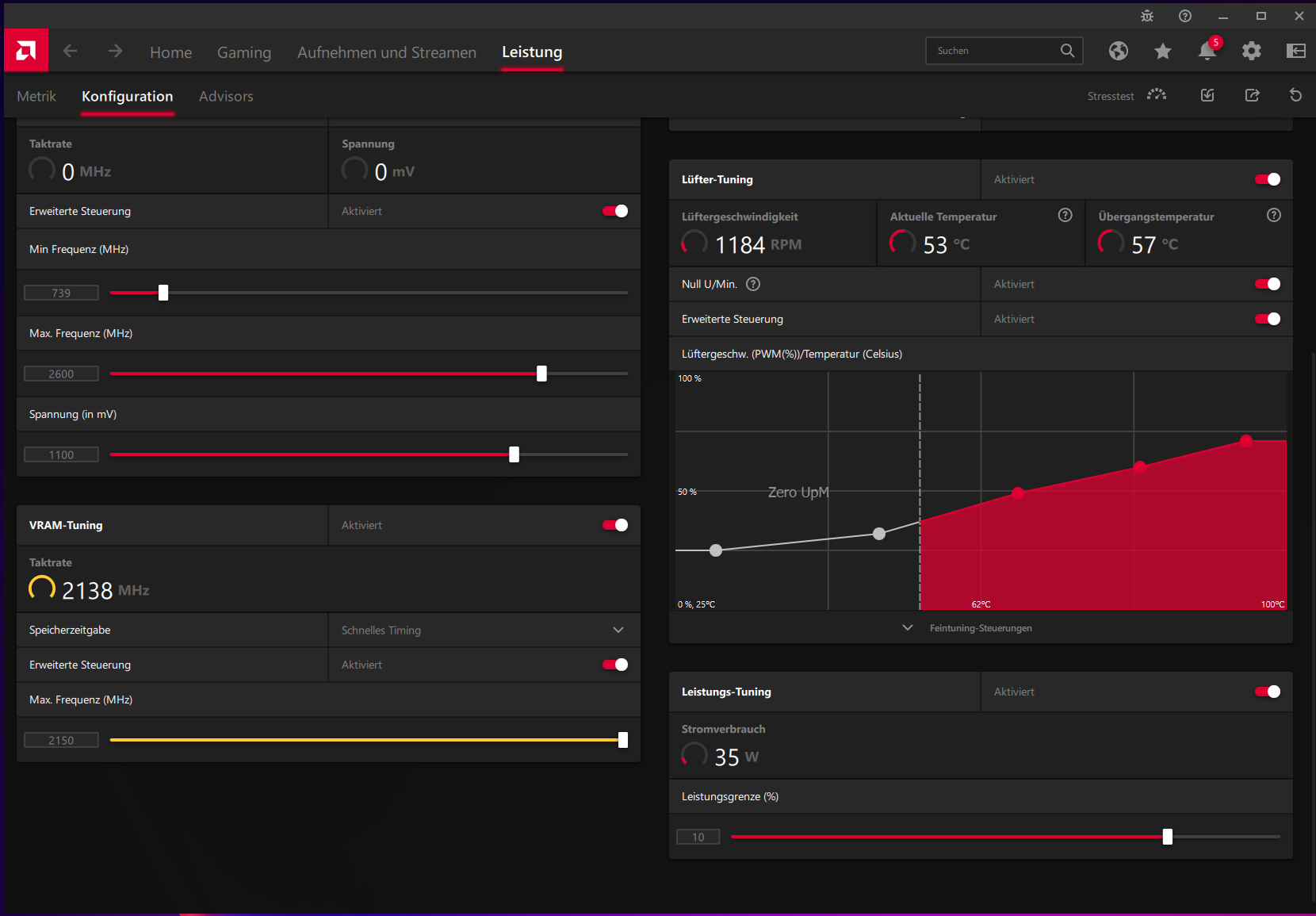

Bei mir war das Àhnlich: Takt runtergesetzt auf 2400 MHz, Spannung runter und Leistung auf -10%. Die Ersparnis bei der Leistungsaufnahme ist immens und die Performance ist trotzdem da. Aber: Bei mir fingen dann nervende Framedrops in den Spielen an - das war damit einfach keine Alternative.Pjack schrieb:Gerade nochmal mit 2300 MHz im Treiber getestet. Im Vergleich zum Stock-Takt verliere ich dadurch knapp 10% in TimeSpy.
Ingame spare ich aber ca. 70 Watt, was dann etwas ĂŒber 25% sind.
Schau mal bitte, wie Deine Spiele abseits der Benchmarks reagieren.

@GerryB Danke fĂŒr die ganzen Tipps
Also das kann noch dauern, bis ich das ausprobiere. Bin zwar viel am PC, aber leider selten Zeit, um auch mal lÀngere Spielesessions machen zu können
Derzeit lÀuft meine RX 6900 XT mit 50 MHz und 20mV mehr (also 2450 MHz Takt und 1150mv) und damit ist sie a) stabil und b) keine Framedrops.

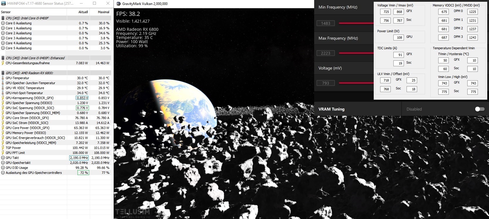

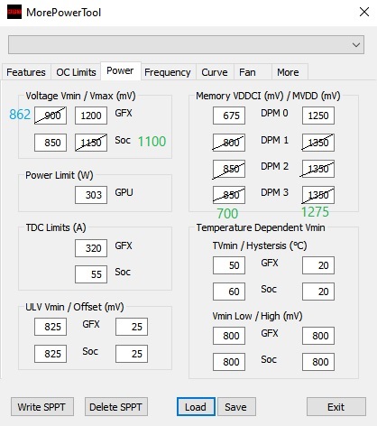

Du hattest doch inzwischen im MPT mal die Watt verstellt, bist also mit write und Neustart vertraut.
probier mal etwas weniger minVolt bei GFX und Vram wenn Du eh nur bis eff.2300MHz takten willst.
(im schlimmsten Fall 24/7 dann der Vram2140MHz und GPU evtl. statt 1120mV halt nur 1125...1130mV o.Ă€.)
Das ist noch weit von dem krassen UVen von fas7play entfernt, ... daher mĂŒssten die Chancen eigentlich
ganz gut stehen, Sowas in Games nutzen zu können.
(ob TS komisch darauf reagiert sollte zweitrangig sein)
Das war mir bis jetzt gar net bewusst das die XTXH so hohe minVolt=900 drin stehen hat, also ne gute
Möglichkeit etwas weniger Volt untenrum zuzulassen, was evtl. mit Fps-Limit dann noch spart.

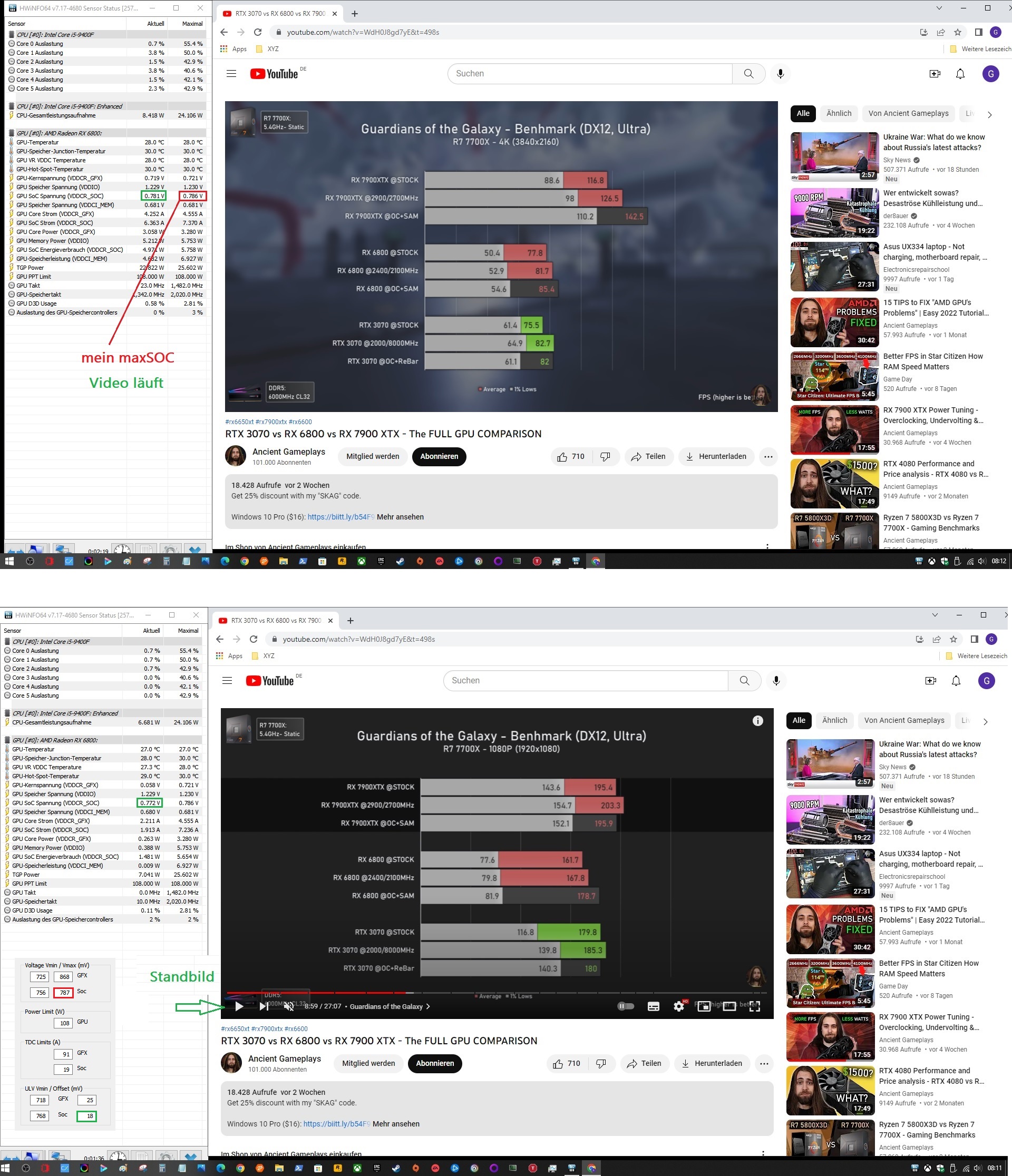

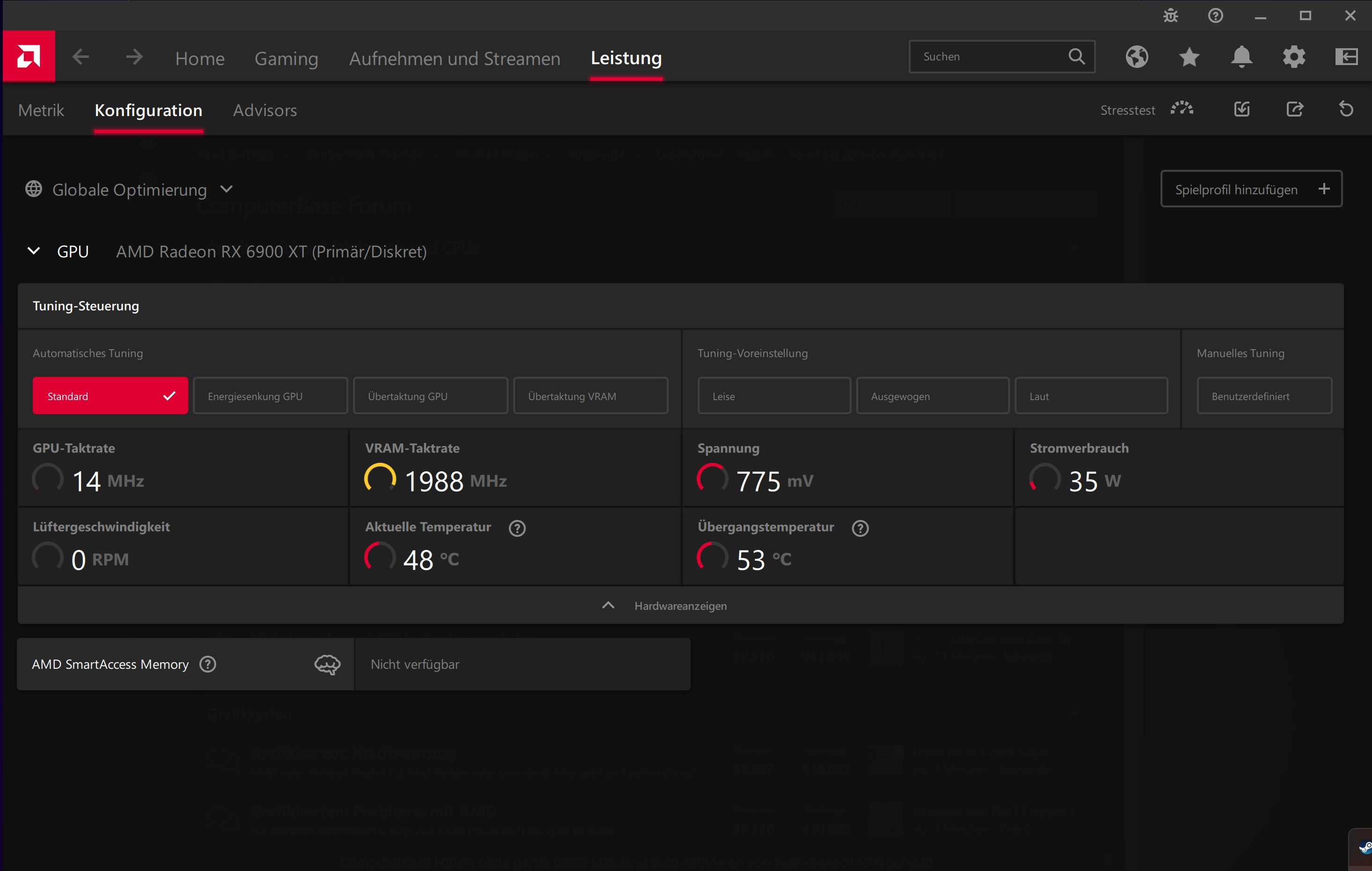

Biffcord
- Juni 2012
- BeitrÀge
- 137
Moin,
ich grÀtsche mal kurz mit einer anderen Frage hier rein:
Im MPT kann ich ja via TEMP_DEPENDENT_VMIN die max Spannung im Core und SOC erhöhen.
Mit den Features GFX_ULV und GFXOFF sollen auch die Spannungen im Idle nicht dauerhauft anliegen.
Das klappt mit der Core-Spannung einwandfrei, mit der SOC-Spannung leider nicht, diese liegt im Idle immer komplett an.
Gibt es da auch noch eine Möglichkeit die ich ĂŒbersehen habe?

GerryB
Rear Admiral
- Sep. 2016
- BeitrÀge
- 5.710
Das ist bei mir auch so, ... ist net so richtig klar warum bei SOC-ULV der Offset net funzt.(bzw. Bezug zu Was!?)
(bei geringer Last wie Video ist der SOC fast auf dem maxWert, ... sogar höher als in Games)
... werde mal probieren, ob ein gröĂerer Offset was Ă€ndert
(nur im Standbild geht der SOC weiter runter, sobald das Video lÀuft gehts wieder hoch)

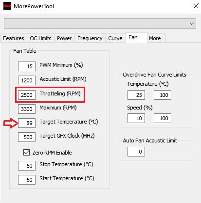

GerryB
Rear Admiral
- Sep. 2016
- BeitrÀge
- 5.710
Silent ist als LĂŒfterkurve totaler Rotz, spĂ€testens wenn der Hotspot 95°C erreicht, genauso laut wie OC-Bios.
generell wĂŒrde ich bei XFX den Wert fĂŒr Throttle auch auf maxRPM anheben (im MPT)
bei der XFX 6800xt steht als Target-Temp sogar nur 89°C drin, k.A. ob die Graka dann schon langsam throttelt
(dĂŒrfte der Hotspot sein)
Habe schon von XFX-Besitzern gelesen, das die WLP auslĂ€uft, ... Sowas kommt von zu niedrigen LĂŒftern+Airflow
+zuviel Watt und der billigen WLP
Wer vor hat 100h+ zu benchen sollte irgendwann ordentlich Repasten.

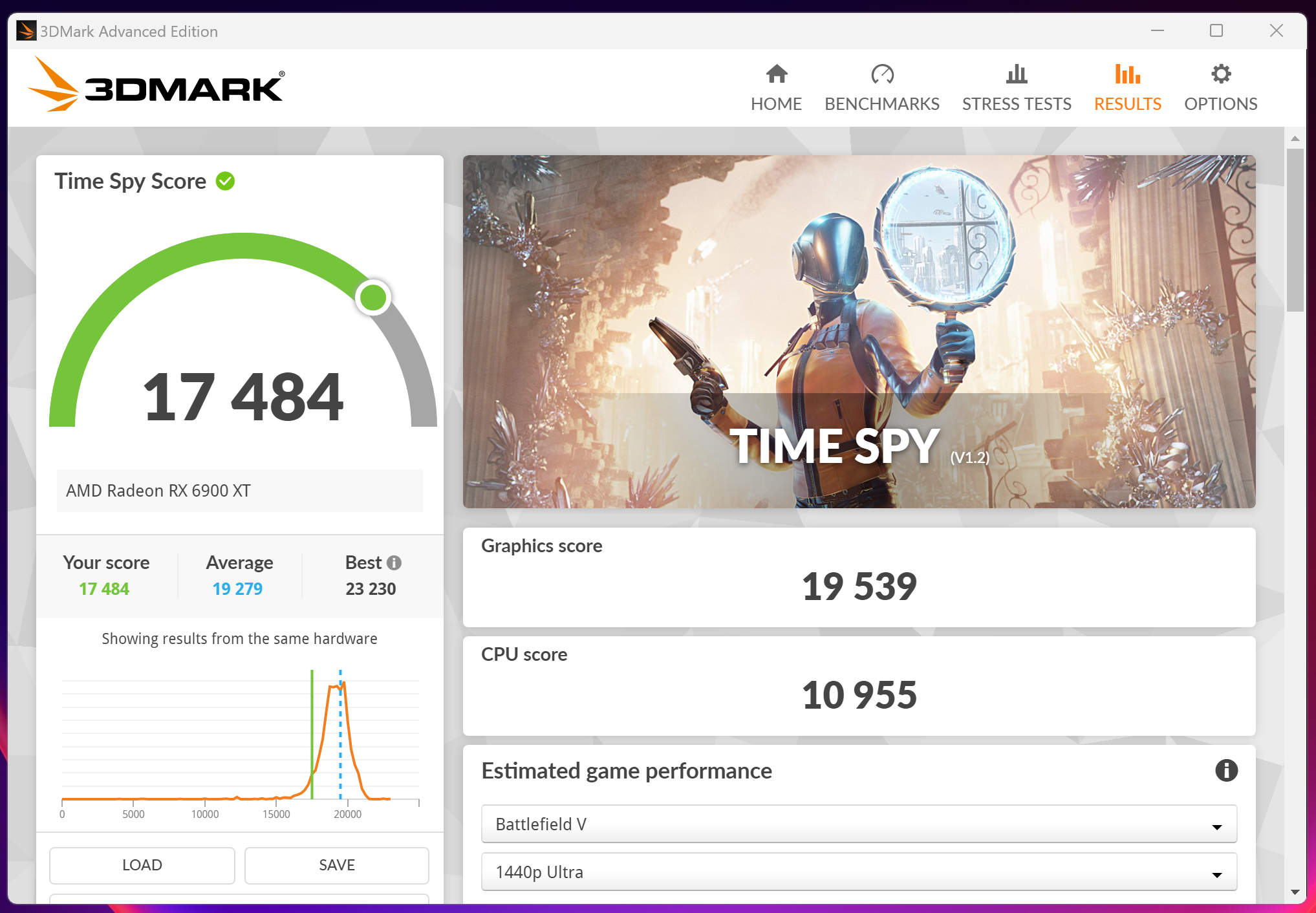

Was heisst schlecht? Fast so schnell wie meine oc 6800 non XTSunjy Kamikaze schrieb:Möglich das ich eine extrem schlechte 6900XT erwischt habe?
Sunjy Kamikaze
Commodore
- Aug. 2015
- BeitrÀge
- 4.580
So hab Windows mal neu installiert und nur GPU treiber und Chipsatz.
Ergebniss ist das selbe. Woran könnte dieser sehr schlechte wert liegen?

Mir ist gestern aufgefallen dass ich (Adrenalin only, kein MPT) mit 2050MHz Memory Clock mehr Punkte erziel als mit 2150MHz und mit 2500-2580MHz GPU Clock mehr als mit >2600MHz bzw. <2450MHz. Alles ohne das PT anzufassen (255W) bei 1.140V (weniger ist instabil).
Ich werd nicht ganz schlau draus. Muss die Woche nochmal ohne Silent-BIOS testen.
