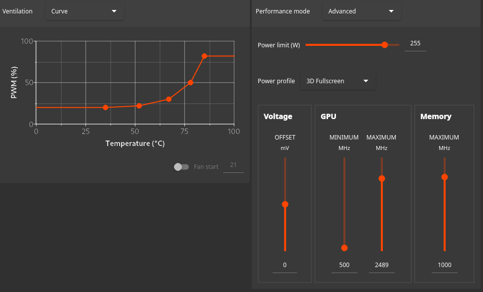

Ich denke fast, dass ich hier in der Minderheit bin, aber da ich Linux (genauer gesagt Fedora 37) nutze, habe ich über CoreCtrl nur die Standardeinstellungen, wie auf dem Screenshot ersichtlich zum Tunen.
Lohnt sich das ohne den erweiterten Funktionsumfang des MPT überhaupt an UV anzusetzen oder ist das mit den Standardreglern vergebene Liebesmüh?

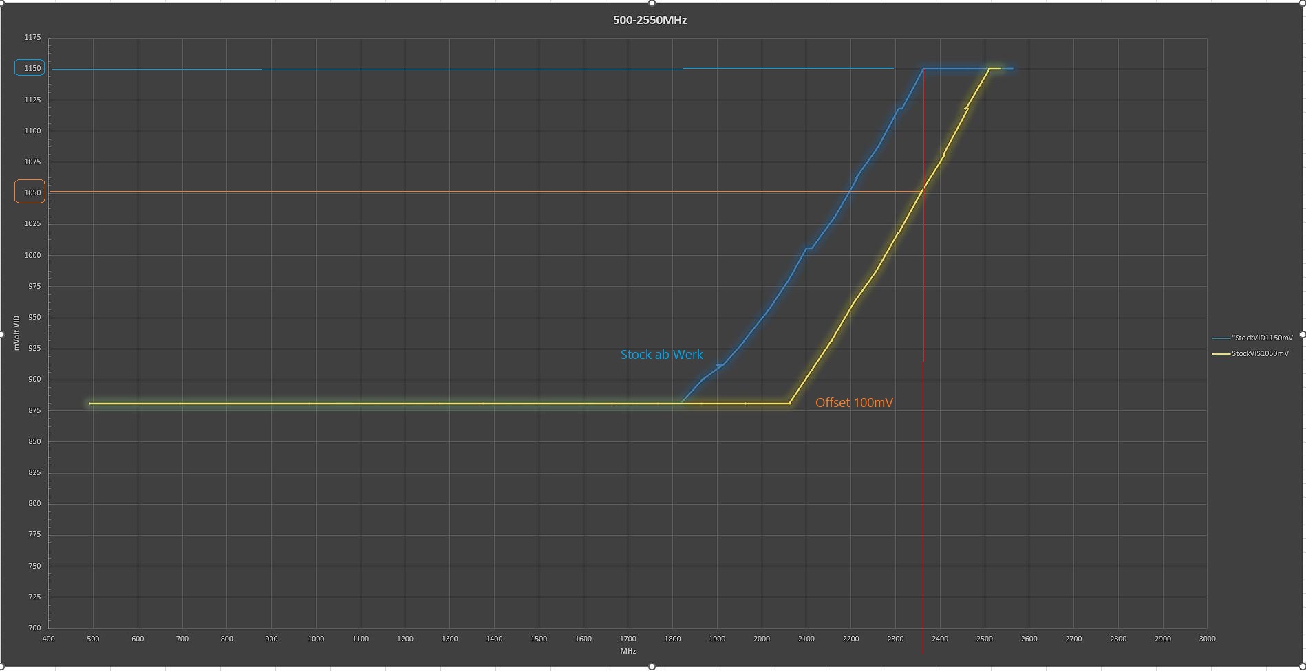

Unter 2400Mhz und mit nem guten Offset brauchste net am PL rumfriemeln.
Das Offset ist eigentlich der wichtigste Parameter bei dem moderaten Takt+Wattbereich.(x)
Das Andere wäre Fps-Limit, ... k.A. wie Sowas in Linux funzt, bzw. Vsync bei nem 4k-60fps-Moni/TV.
(x) im Anhang nochmal das Bsp. von der 6800xt bei ca. eff.2360MHz ändert sich eff.Volt bereits seeehr
günstig, sofern der Chip nen großen Offset verkraftet
(bei ner 6900 sieht die Kurve etwas anders aus, ... und einige Chips schaffen net so nen großen Offset)

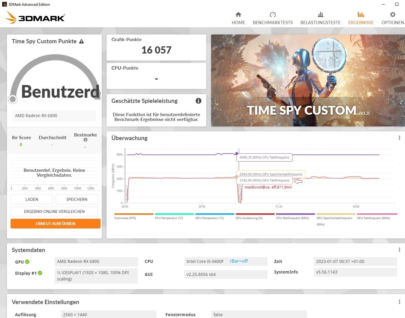

theoretisch ist soundso der Sweetspot/Takt der Grakas viel niedriger als die Werkseinstellung
Es lohnt sich nach m.E. schon im flachen Teil der Kurve zu bleiben.

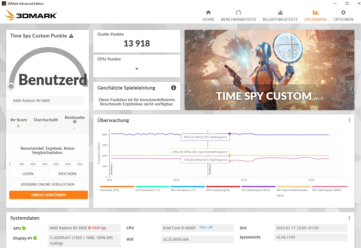

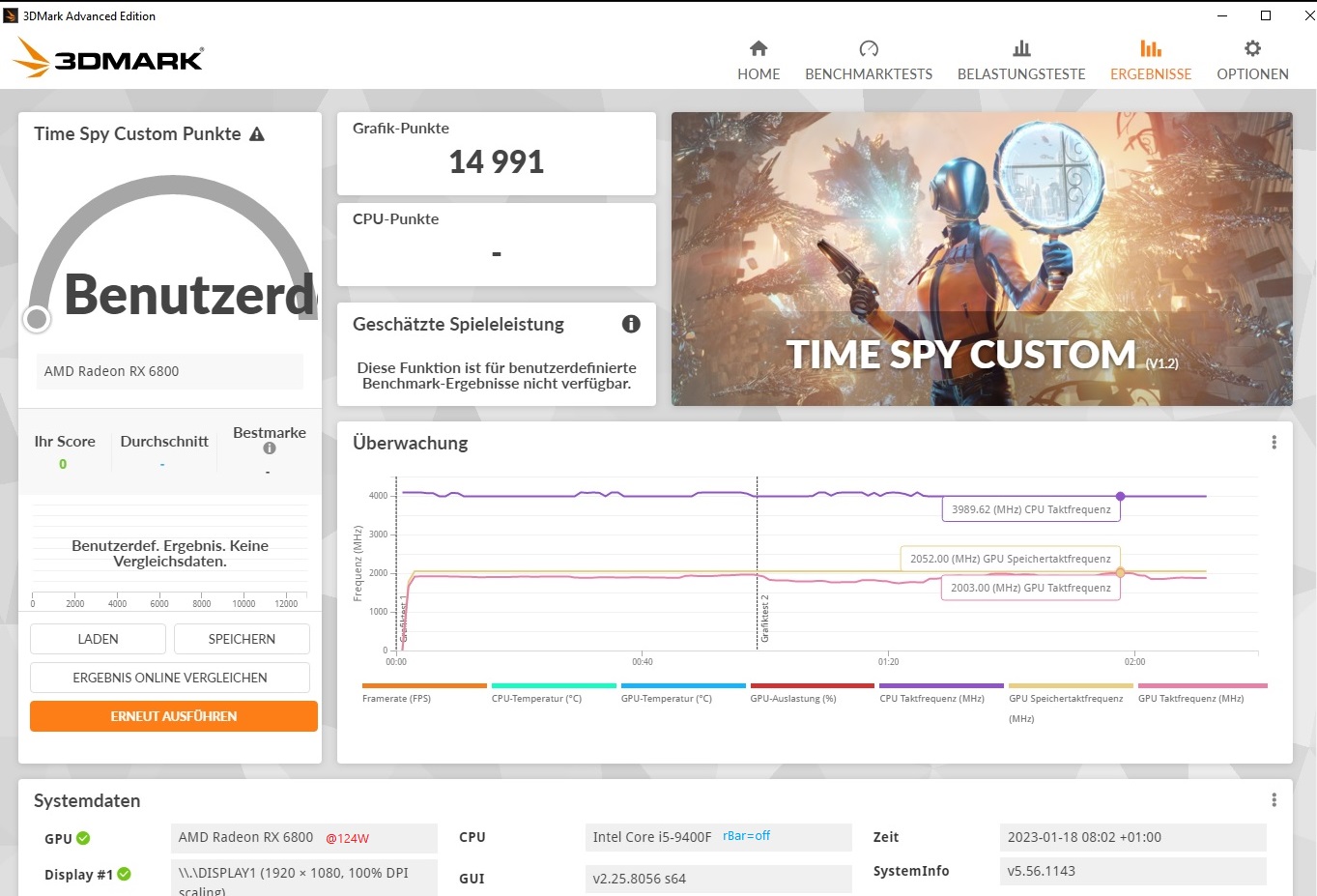

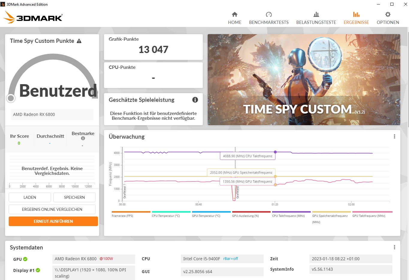

Quicktest6800 im TS, weil man anscheinend nix Anderes versteht: Effizienz=Score/Watt
13047@100W =130
13918@108W =129 (Sweetspot)
14991@124W =121
16057@152W =105,6
13047@100W =130
14991@124W =121
16057@152W =105,6
