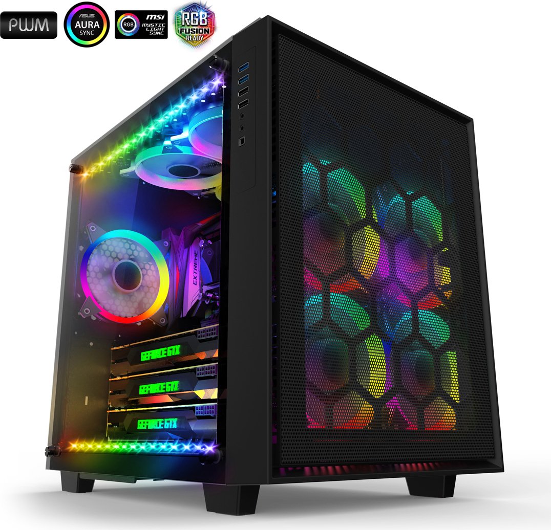

GerryB schrieb:
Eigentlich braucht man schon Sowas wie Wolfgang mit mehr Lü. am Boden.
(und das NT separat Hinten)
du meinst wenn man so ein Würfelgehäuse wie @MSI-MATZE nutzt ?
stimmt schon, Lüfter unten wären da noch eine Option und wo dann kein Netzteil im Weg ist, wobei wenn die Lüfter daneben angebracht werden können, würde/könnte es mit den Temps der Graka schon besser aussehen, hast recht
Matze könnte sich auch mal ne Meshfront ranbauen, damit die 4 Lü. mehr Wirkung zeigen:
(weiss jetzt net, obs Mesh als Zubehör zum Nachbestellen gibt)
Hab ich schon eingebaut 🙂
Direkt beim zusammen Bau
Der Lüfter unten bläst die Luft zur Grafikkarte und sitzt mittig, aber meine Grafikkarte
Hat in der Mitte einen Lüfter der die Luft raus bläst.
Habe eine sapphire nitro se karte.
Doch gibt es für 80€
Hatte mit der Temperatur von der Grafikkarte nie Probleme gehabt, eigentlich eher mit dem CPU der mir aber jetzt keine Sorgen mehr bereitet.
Nutze ja die Grafikkarten Einstellung schon sehr lange so, müsste auch hir in dem Beitrag ganz vorne auf den Seiten mit stehen
Da waren die temps noch in Ordnung bei intensiven Spielen.
