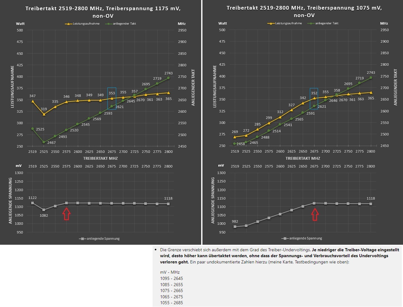

Im Wattman das ist net SOC sondern nur ne Krücke um die MHz/Volt-Kurve der GPU zu verschieben.
(sprich reine GFX-Werte; .... der SOC ist der SpeicherController)
Es ist etwas irritierend, das der Versatz dann net haargenau am eff.Voltwert wiederzufinden ist, aber
der Treiber macht das halt sehr dynamisch, je nachdem wie die Watt sind und ob man unterhalb des
Plateaus ist. (auf dem Volt-Plateau können dann nur GoldenChips noch weiter OCen, ... bei seeeehr viel W@h2o)
im Anhang ein älterer Versuch von Shirkan das Plateau und den Versatz mittels Furmark zu messen
(mit altem Treiber und Furmark ist net gamestable, ... nur gut für einfache Messwerte)

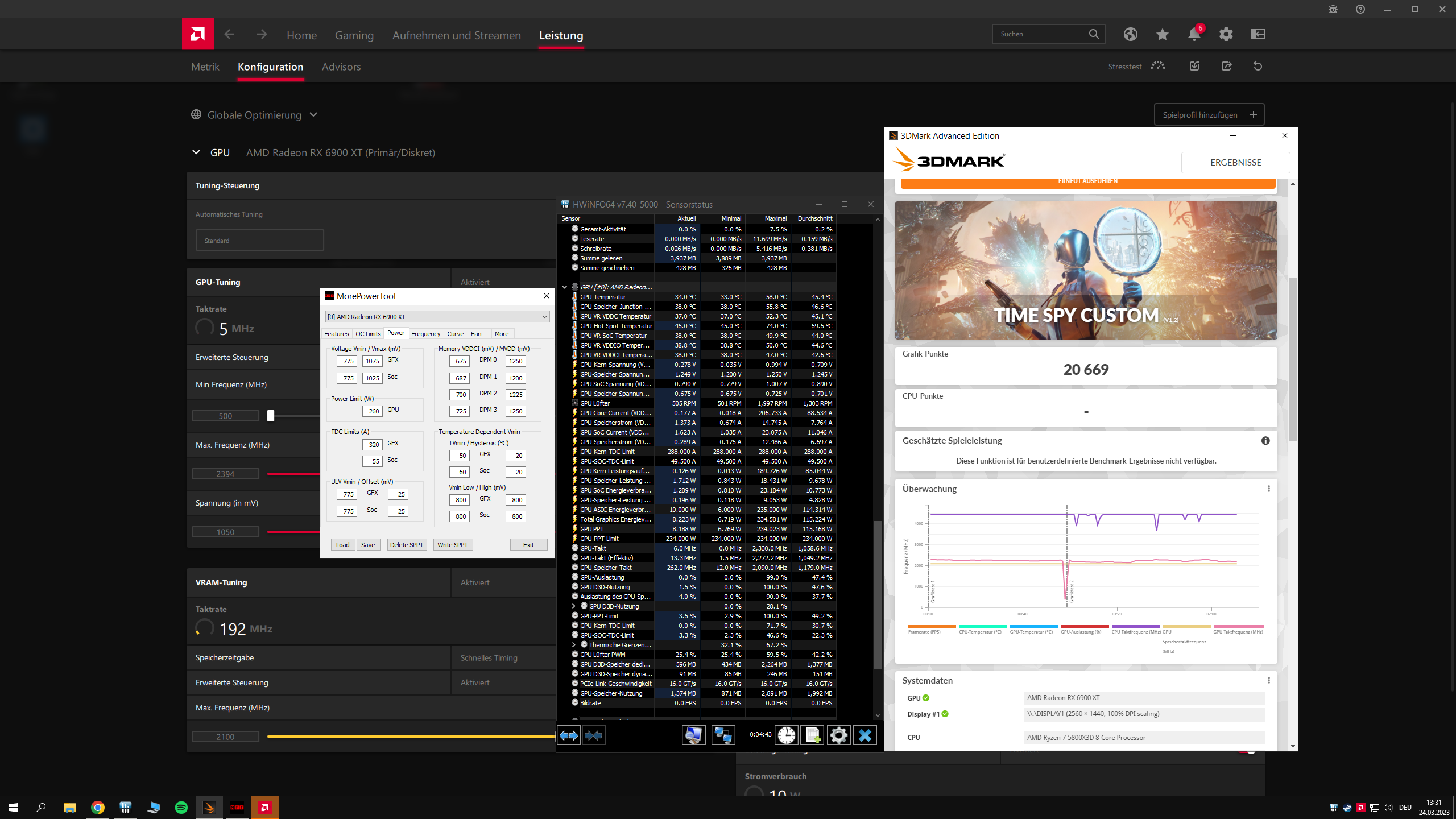

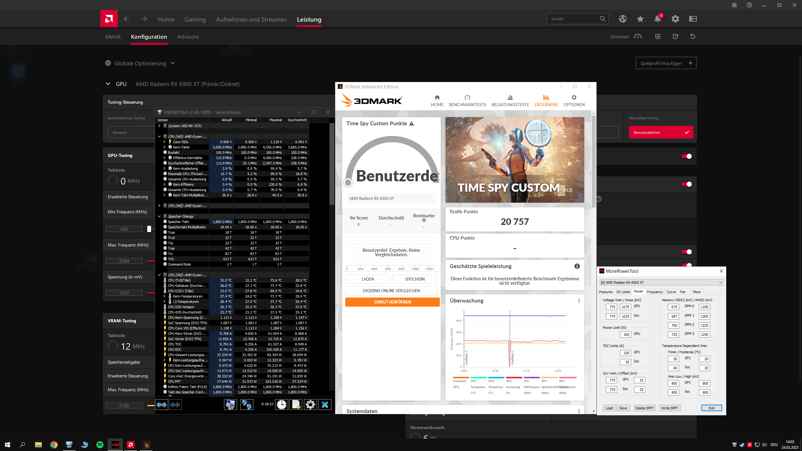

Laufen tut beides mit 1025 SOC im MPT, sowohl mit 1050mV im Wattmann als auch mit 1037mV ✌️
Reaktionen: GerryB
wenn WM 1037mV auch in Games stabil läuft, kannste dann sogar mal 1031mV im WM probieren,
falls instabil dann nur in 1mV-Steps höher gehen -->1032...1033...1034...1035
Das man im WM ab und zu mal um 1mV korrigieren muss, kann bei größeren Treiberwechseln vorkommen
Oft kanns bei zu großem Offset MPT-WM sein, das ein Game gar net bei hohem Takt crashed sondern vllt. eher mal
bei ganz niedriger Last, weil der Treiber dann aggressiv Strom sparen will.
Im Prinzip braucht man also mindestens ein heavy Game und ein zickiges light Game zum Testen.
Reaktionen: Lennoxius
