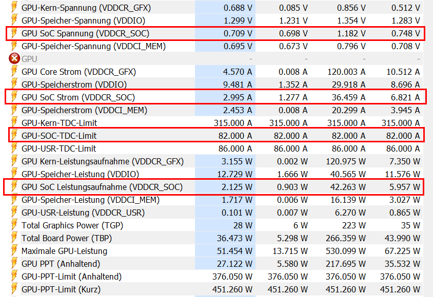

Du kannst doch ganz einfach mit HWInfo mitloggen und dann haste alle Werte auf einem BlickKisk schrieb:Ich brauche mal hier nen Tipp:
Ich versuche aktuell meine RX 6700 XT Pulse mit dem MPT zu optimieren. An welchen schrauben ich drehen kann hab ich bereits geprüft und verstanden. Ich will jetzt den SoC etwas undervolten nur ändert sich an der Temperatur nichts. Wie kann ich prüfen ob die Einstellungen übernommen werden? Oder muss ich das BIOS der Karte flashen damit die Einstellungen übernommen werden? Dachte eigentlich dass Wattmann und MPT ausreichend sind und es genügt wenn ich im MPT auf write gehen....ich stehe aufm Schlauch....

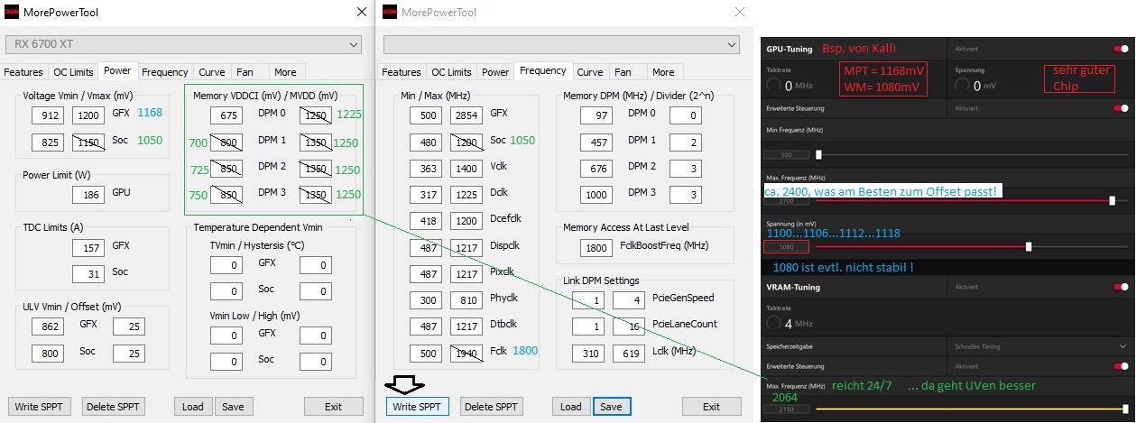

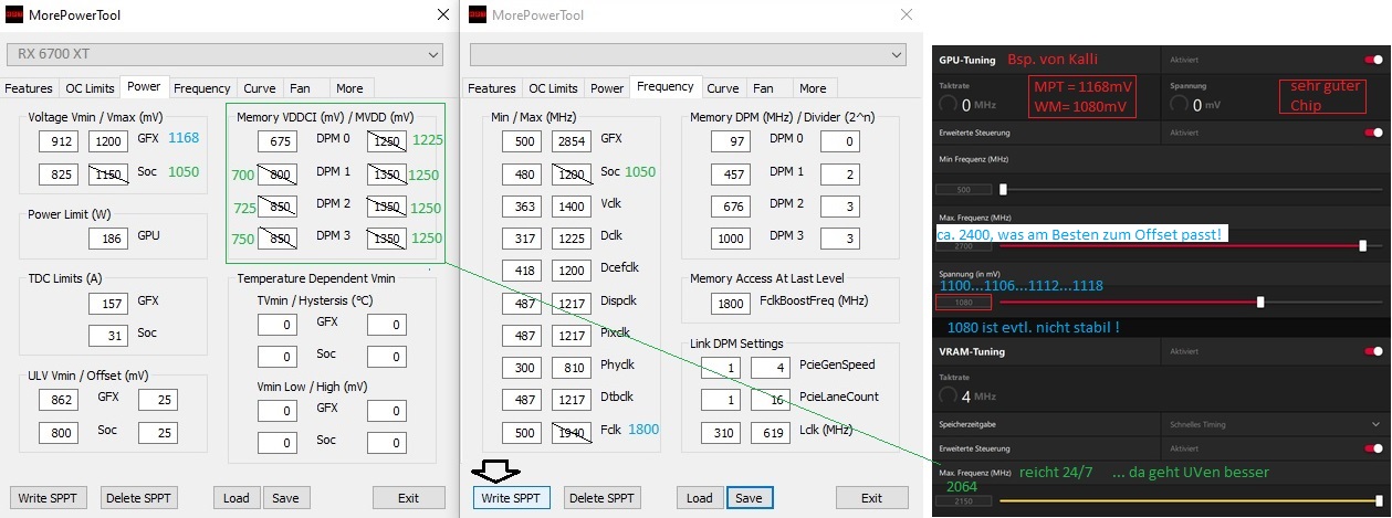

Die 6700xt ist nicht so schnell wie ne 6750, also nützt mooore Vramtakt in den wenigsten Games etwas, weilKisk schrieb:Macht es Sinn die Begrenzung des RAM-Takts zu erhöhen bzw. Aufzuheben? Aktuell lässt der Treiber beim RAM ja nur max 150mhz mehr zu. Was is hier noch möglich an Leistung?
eigentlich kaum Bandbreite fehlt.
eher
Würde ich Vram+SOC etwas UVen und die gesparten W in GPU-Takt umsetzen.
SOC-Takt etwas runter
Vram-Takt nur etwas OCen
GPU entsprechend sinnvollem Powerlimit und Lautstärke OCen/Uven.
z.Bsp.
siehe Anhang

Benutze einfach HWINFO, damit kannst alles auslesen 👍Kisk schrieb:Ich brauche mal hier nen Tipp:

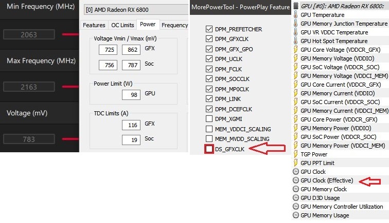

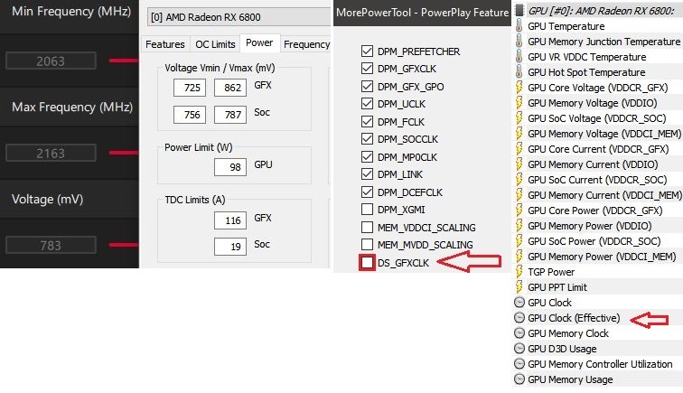

Du meinst sicher Feature Control auf dem Startbildschirm vom MPT.
ds = deep sleep, das sind Stromsparfunktionen
Jo, ich bin gerade am experimentieren mit ds_GFXCLK Häkchen raus und maximalem minTakt, um bei dem
neuen Treiber-AFMF mehr Taktstabilität reinzubekommen. (insgesamt trotzdem noch sparsam)
Werde Heute aber nicht mehr zum Testen kommen, wie stabil das so ist. Da brauchts Zeit und mehrere Games
wo ich mit Treiber FluidMotionFrames spiele.
Wenn ich jetzt in HWinfo reinschauen würde, wäre der GFX-Clock und der GFX-Clock (effective) näher zusammen.
Bei den Games im Anhang habe ich im RTSS=60fps eingestellt und durch AFMF sinds dann 120fps.
(vermutlich wärs ruckeliger wenn zwischendurch der effective Clock <<2000Mhz absackt, weil der Treiber
sinnlos Strom sparen will)

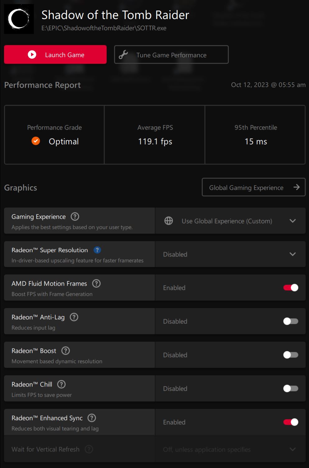

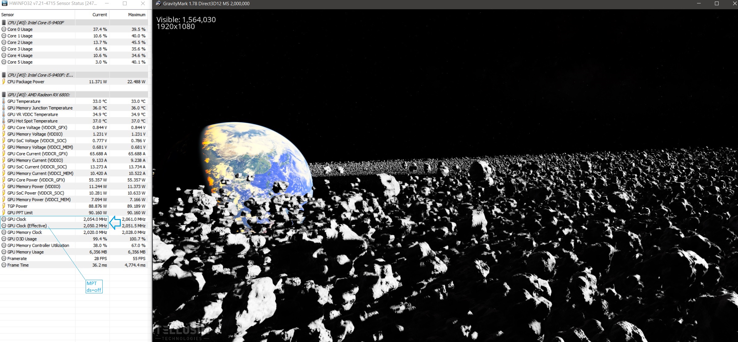

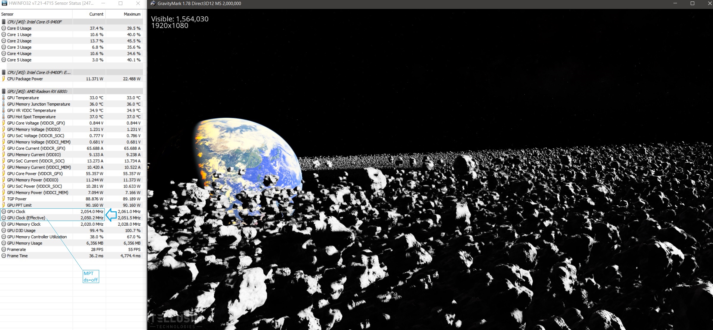

wg. der Stabilität mal kurz getestet:
mit ds_GFXCLK=off musste ich vorsichtshalber 20MHz runter, ... kann aber auch am XeSS in SoTR
gelegen haben, ... denke mal der Stromverbrauch ist trotzdem noch erträglich
Durch den hochgeprügelten minTakt würde GPU busy sicherlich sehr gut aussehen und hohe theor. Fps zeigen.
Derzeit kann man aber mit den Tools wie PresetMon oder CFX noch nicht AFMF mitloggen.
(die theor. mögl. 126 Fps rechnet das Spiel für die avg.Auslastung aus, ... wäre dann incl. AFMF=ca.250fps)
btw.
Enhanced Sync = ON, weil die Fps >> 60Hz vom Moni, ... mit nem schnelleren Moni vllt. nicht bei Jedem
so erforderlich.
edit: im Anhang 3 mal ein Bsp. zum GFX Clock (effective) mit ds=off
man ist dann sehr nahe am normalen GFX Clock
DAS ist aber für normale User nicht unbedingt 24/7 ideal, ... man könnte Clockstretching bekommen.
edit2: mit AFMF laufen Games im CPU-Limit evtl. subjektiv gefühlt "runder"
Nach m.E. funzt es sehr gut in Kingdom Come Deliverance, ... siehe Anhang 4.
