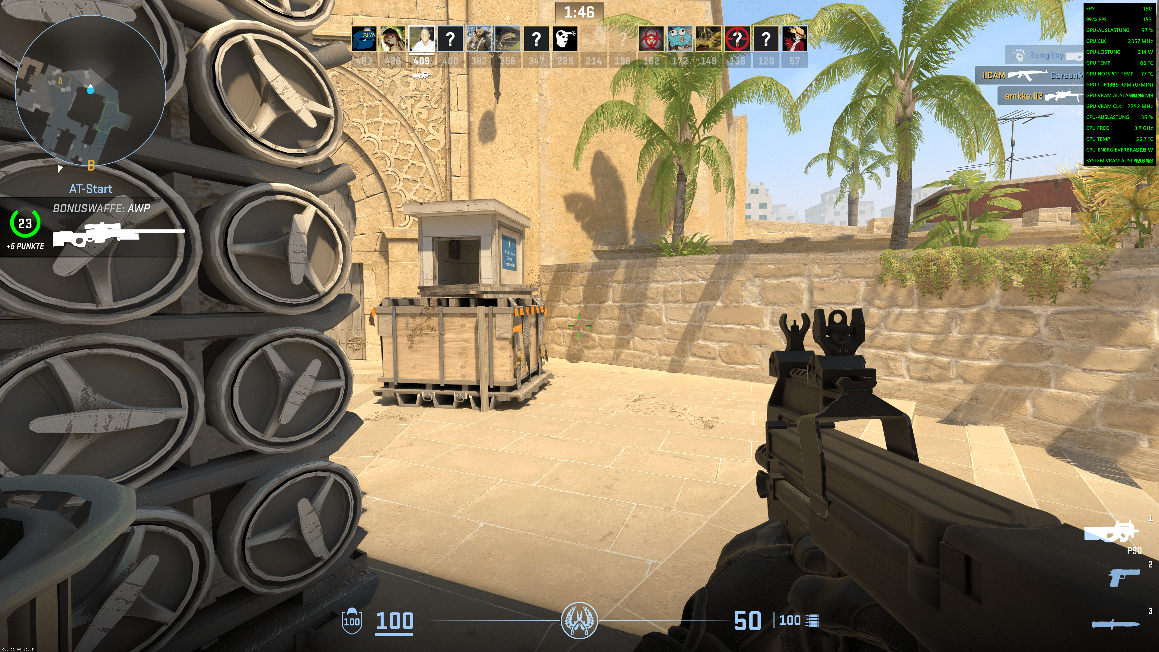

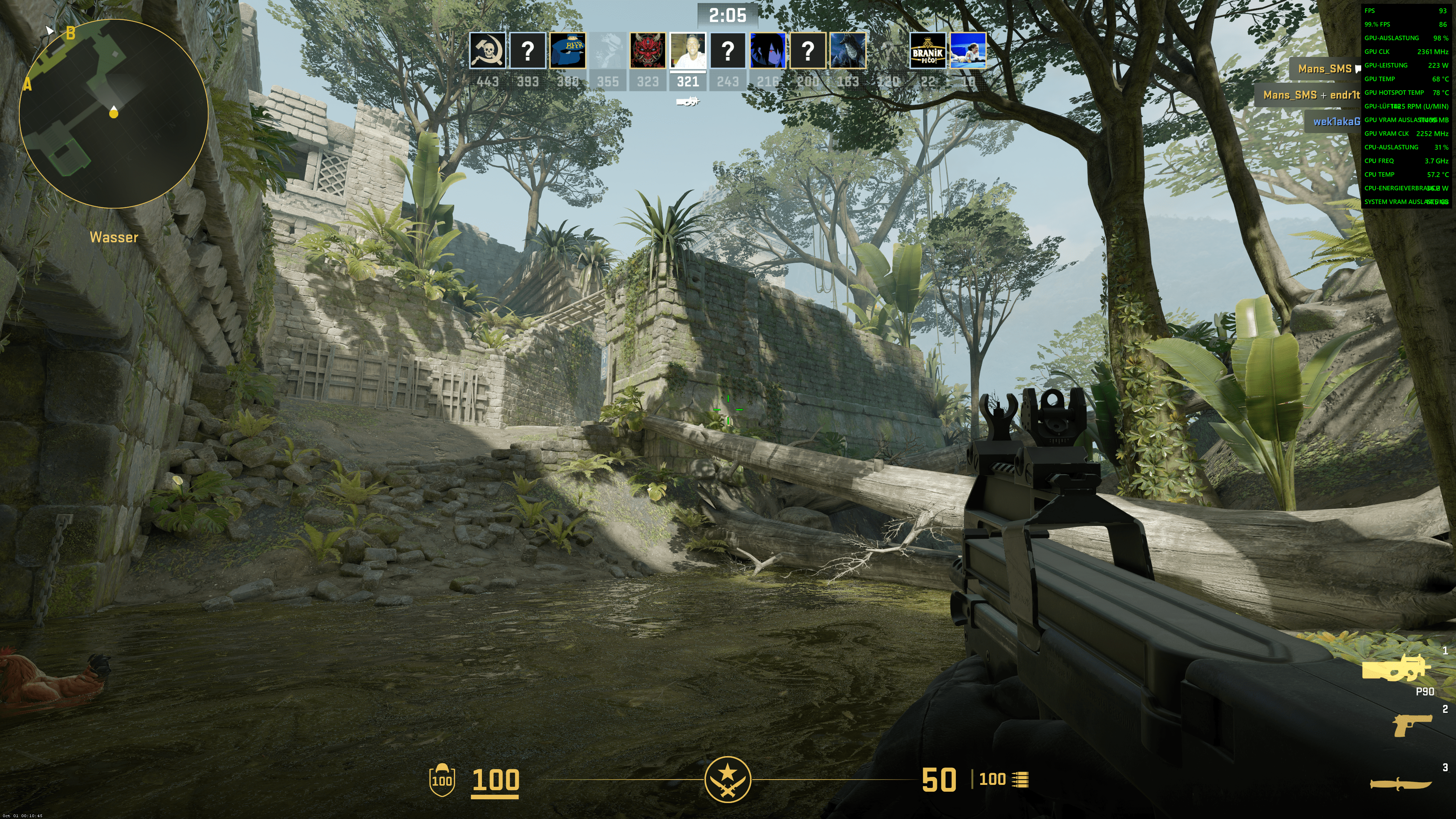

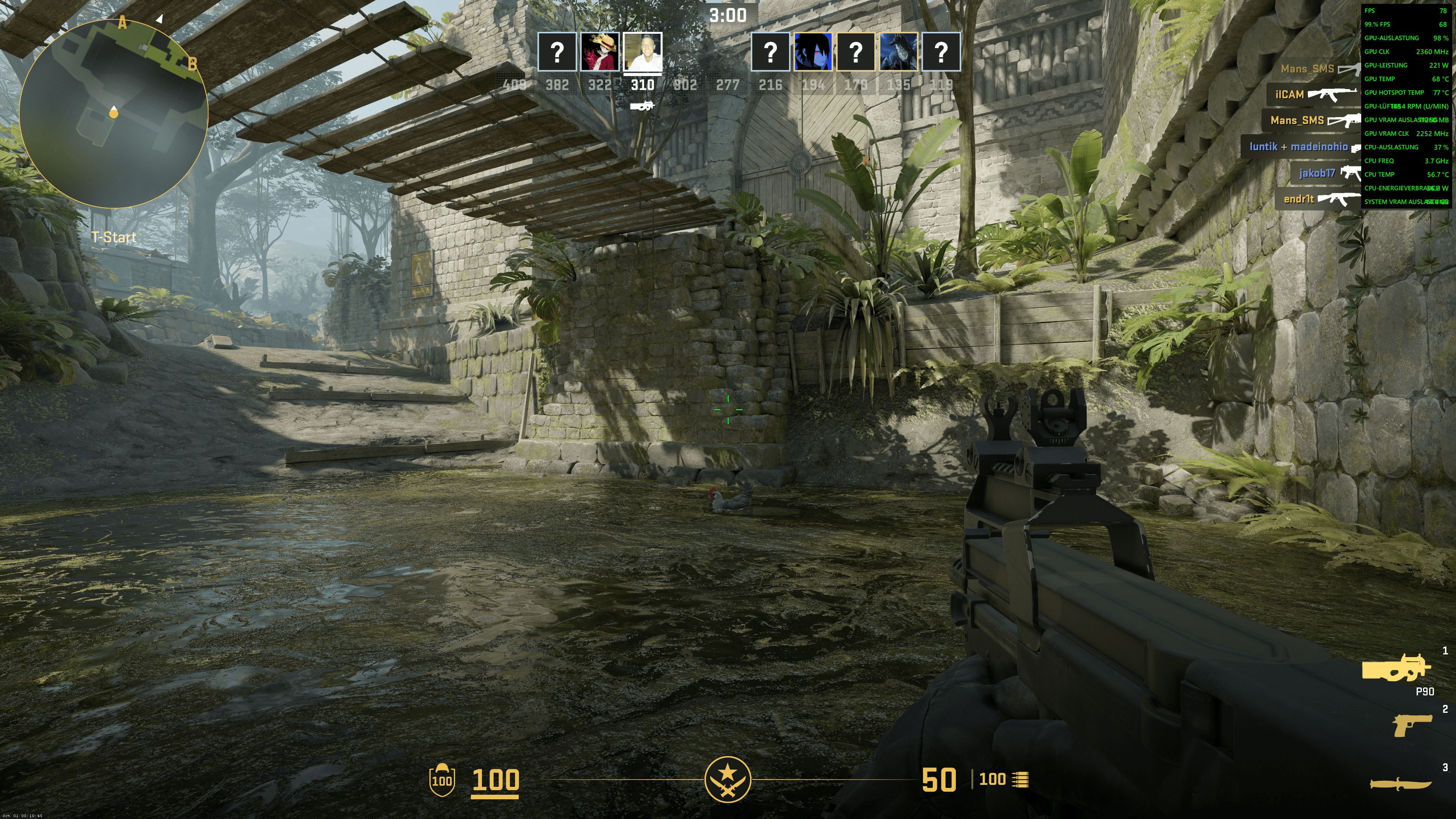

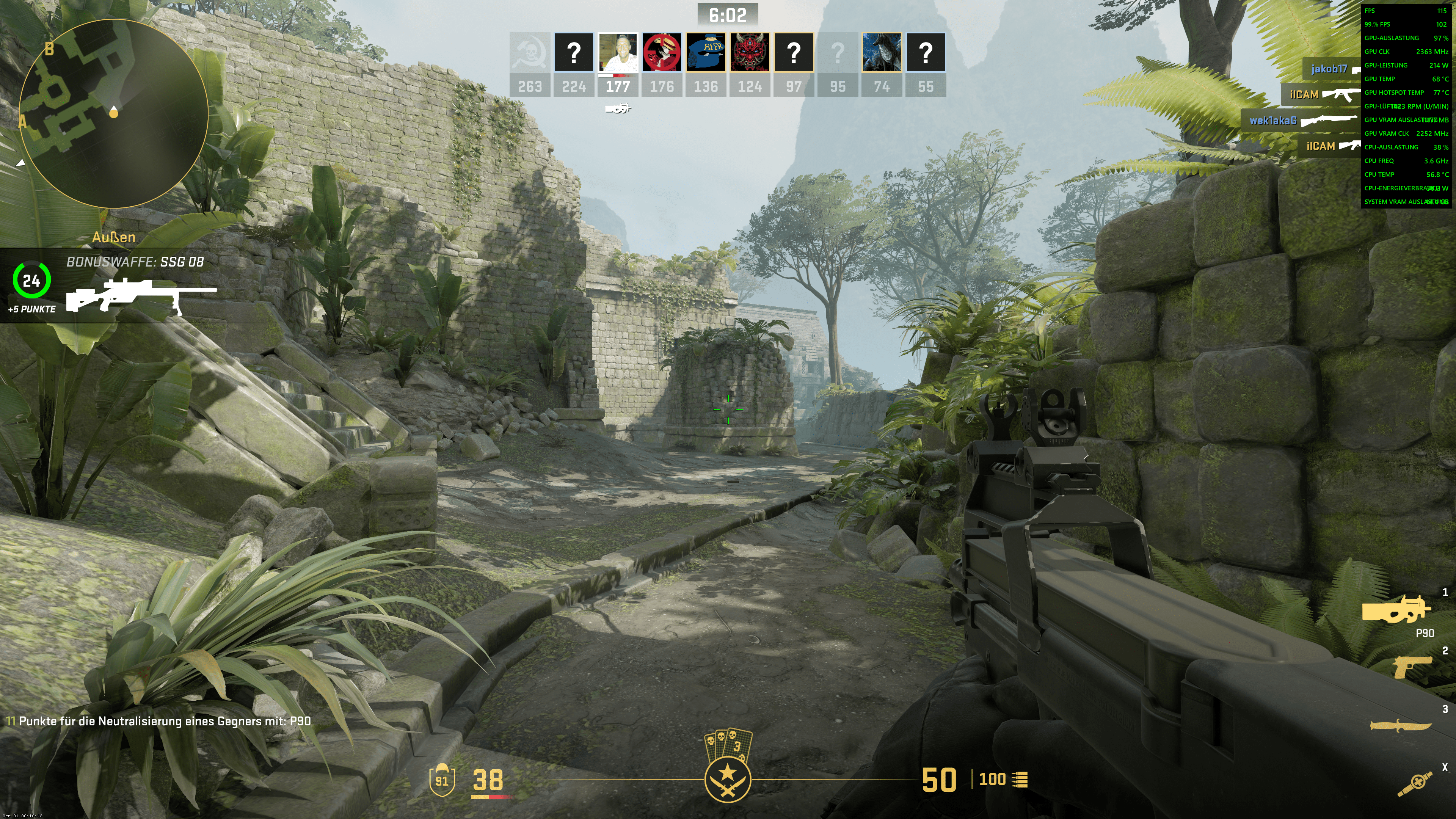

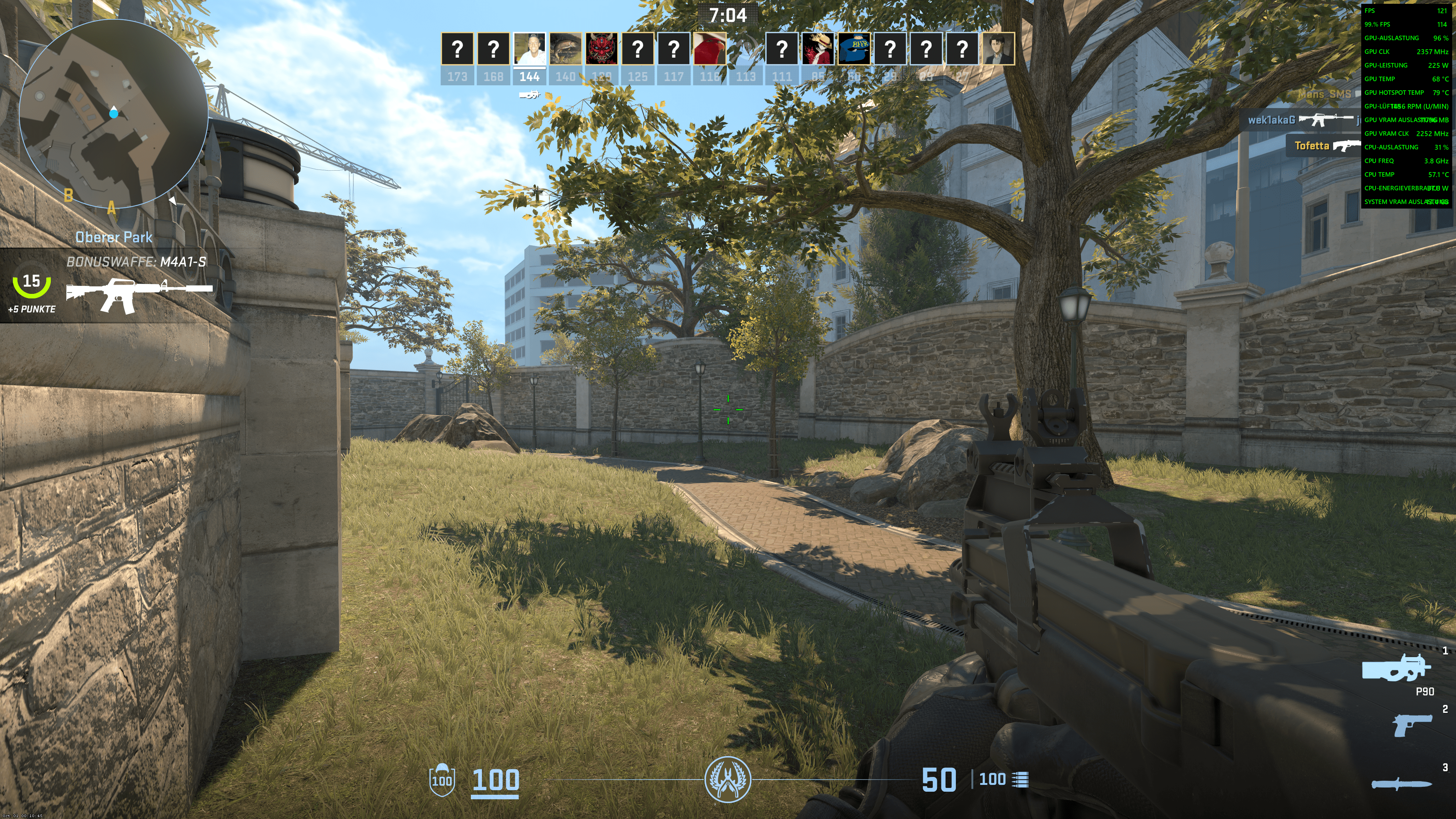

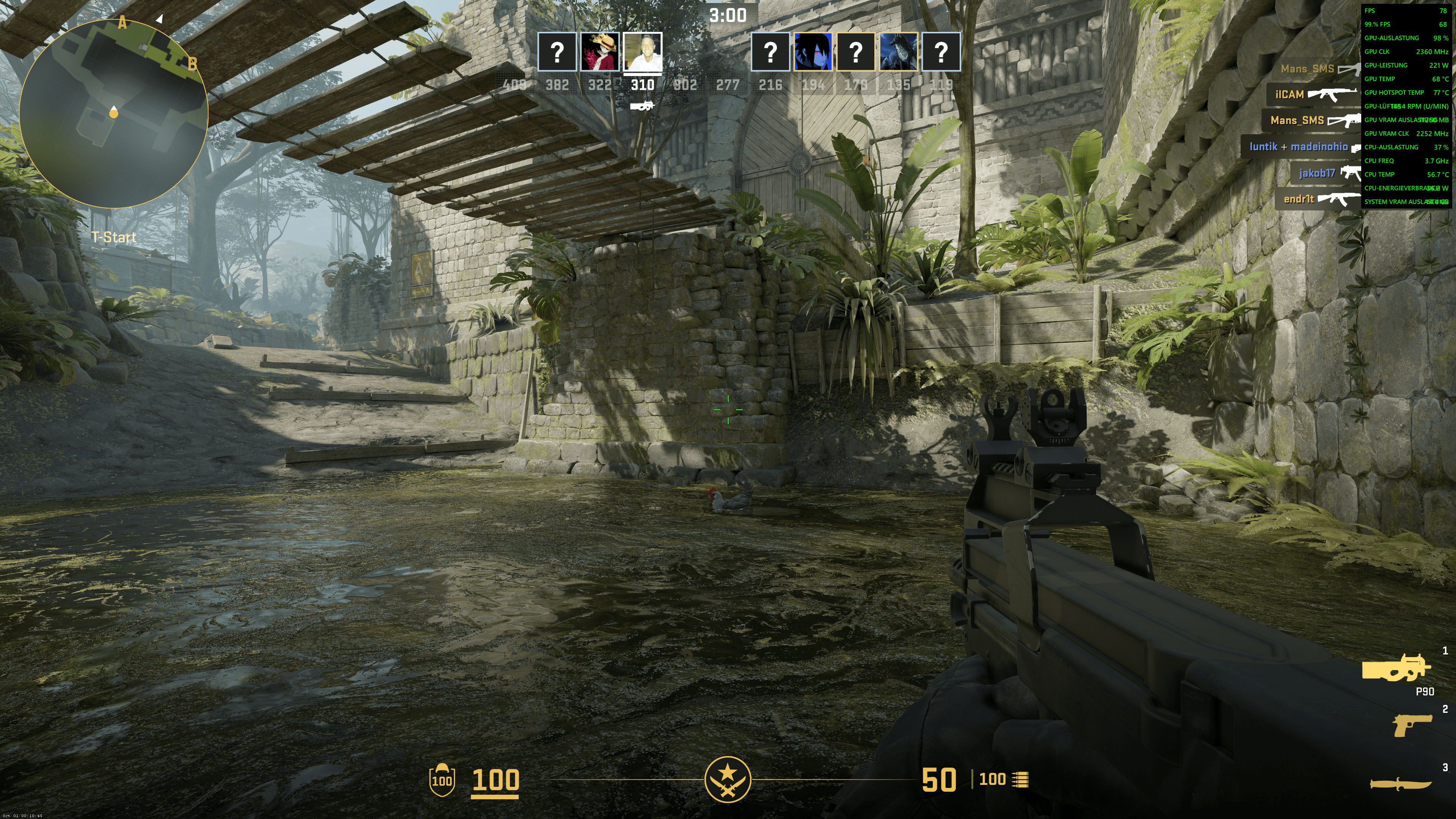

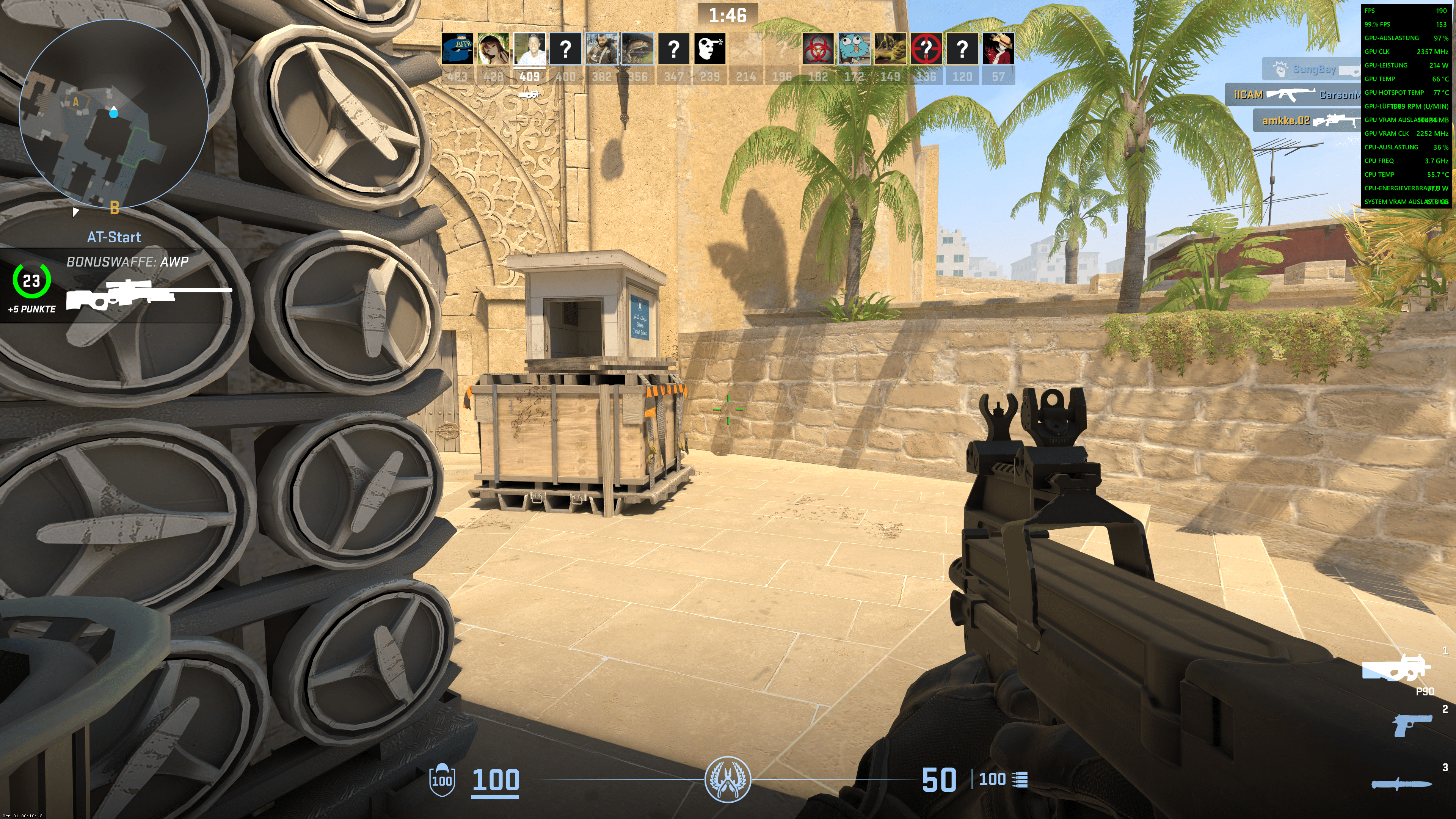

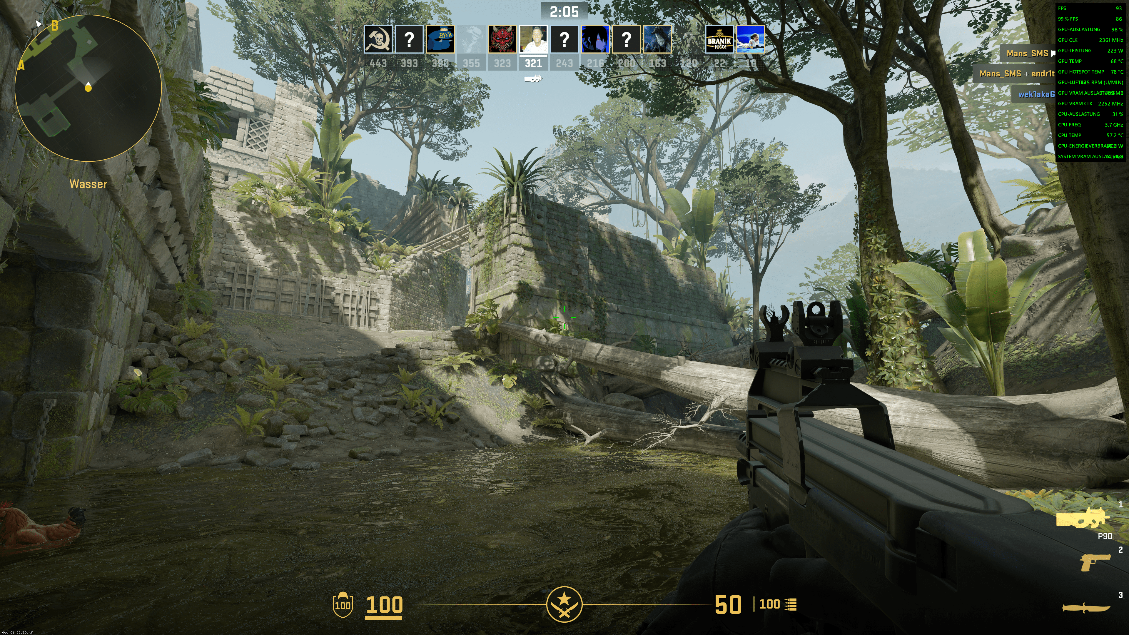

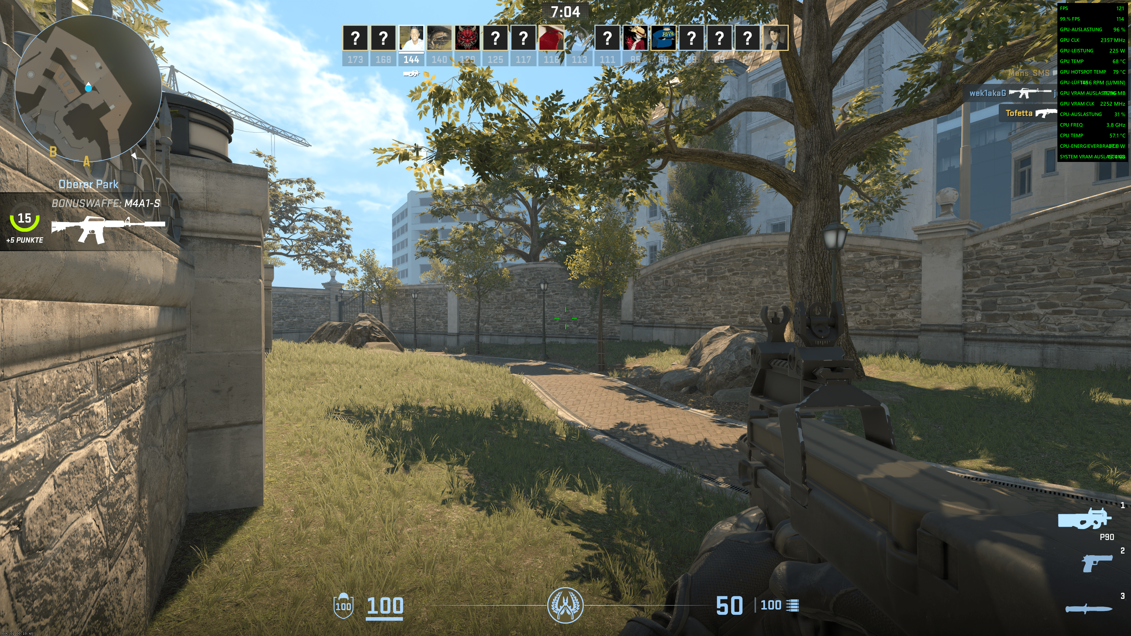

Ich hatte gestern mal ein paar Stündchen CS2 auf Max Details in 4K gezockt....läuft sehr smooth aber schön ist was anderes😁 Aber spielen kann man es gut👍 Leider geht das Overlay vom AB nicht...Darum muss ich das vom AMD benutzen....Weiß jemand wie ich die Überlappung von einigen Zeilen beheben kann(Siehe Pics)
Den Treiber/ AMD Software auf Englisch umstellen
Reaktionen: Evgasüchtiger
Echt so einfach🙈 Finde das sollte Amd fixen
