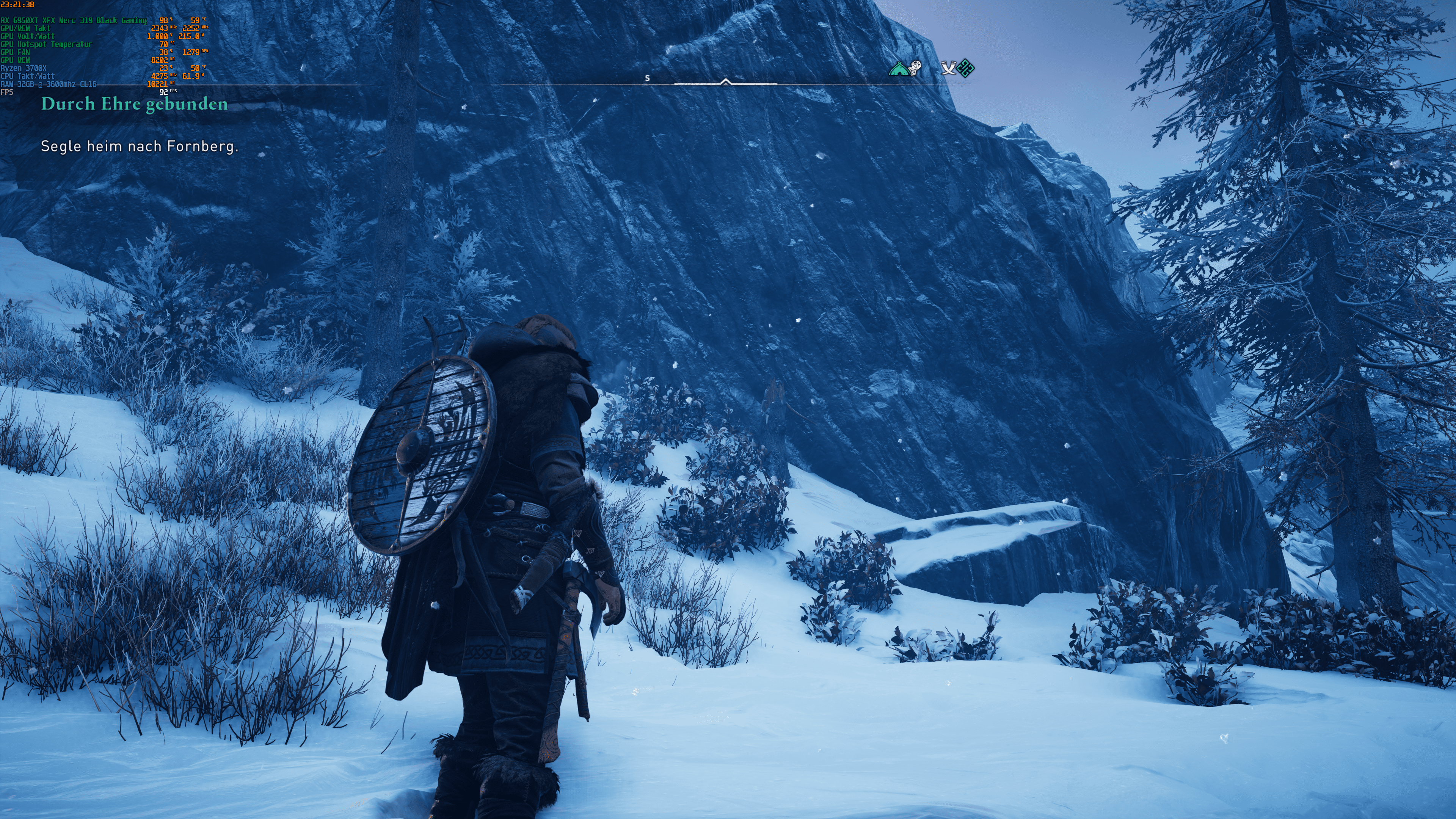

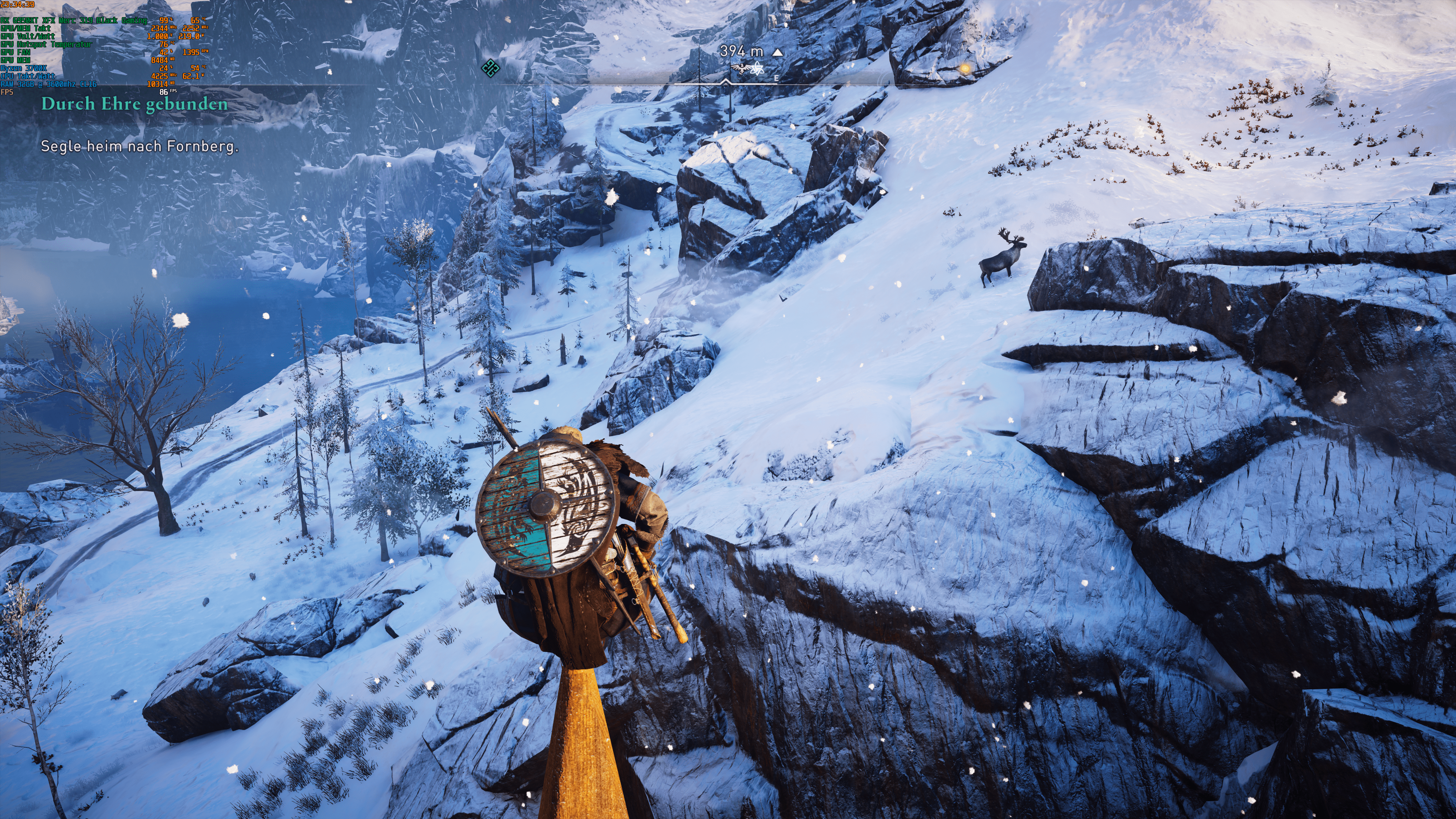

So mal nach langer Zeit AC Vahalla angeschmissen und kurz wieder angespielt.....😊 @4K @Max Details

@Evgasüchtiger sehr geil, 2350MHz bei 220W
wobei da kommen ja noch etwa 50W restliches Gedöns drauf da nur die ASIC Power bei RDNA2 ausgelesen wird, aber trotzdem 270W für ne 6950XT ist nice
Jo das finde ich auch sehr gut für 4K👍

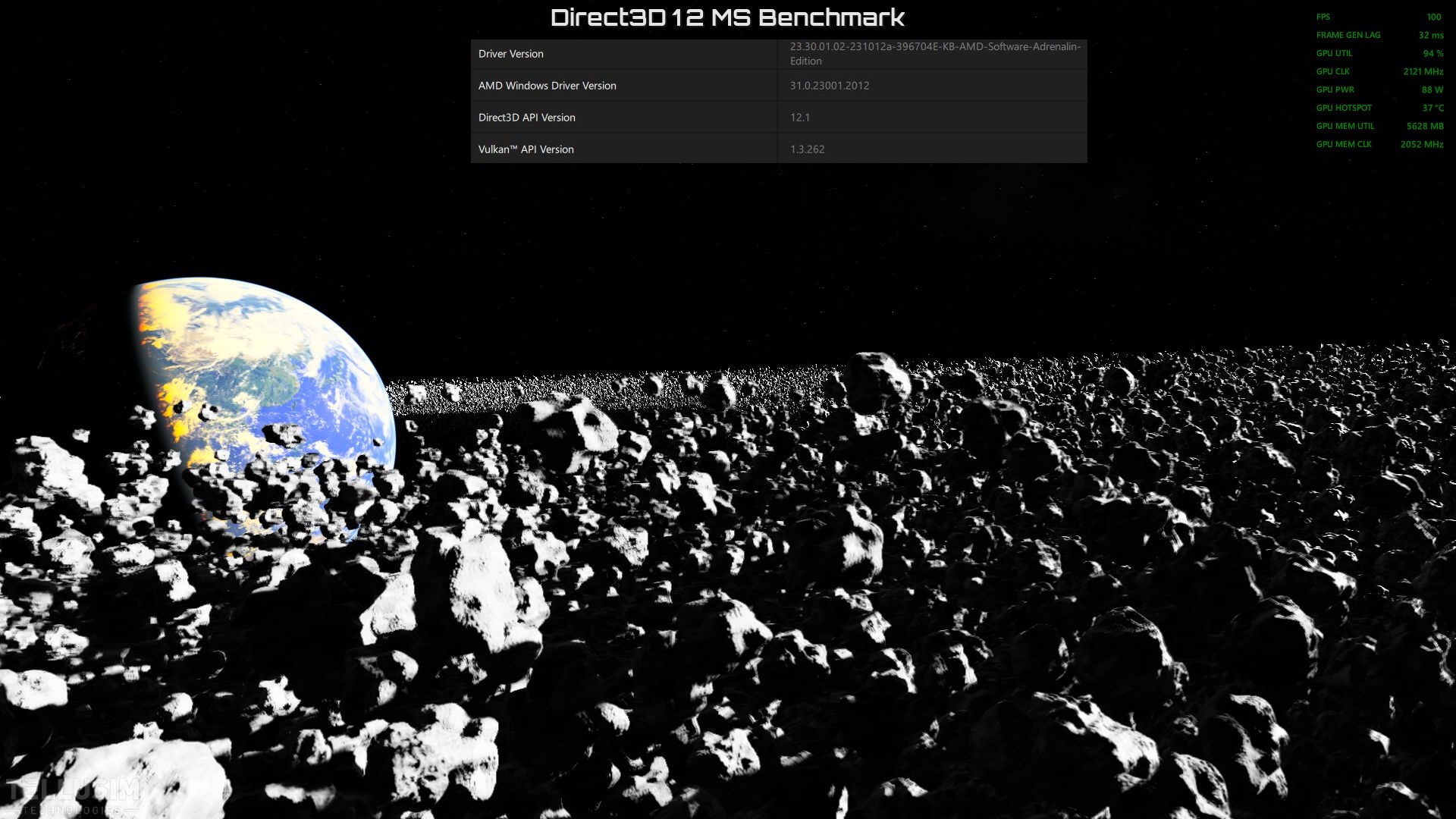

der neue AFMF-Treiber von heute kann jetzt HDR
Note: Users are highly suggested to do a driver cleanup before upgrading to this technical preview driver
https://www.amd.com/en/support/kb/release-notes/rn-rad-win-23-30-afmf-tech-preview
(muss nicht jeder ausprobieren, ist immer noch beta aus dem Insider vorabtest Bereich)
Weil ich ja schon den Vorgänger-beta drauf hatte , hab ich einfach drüber gebügelt, ... läuft.

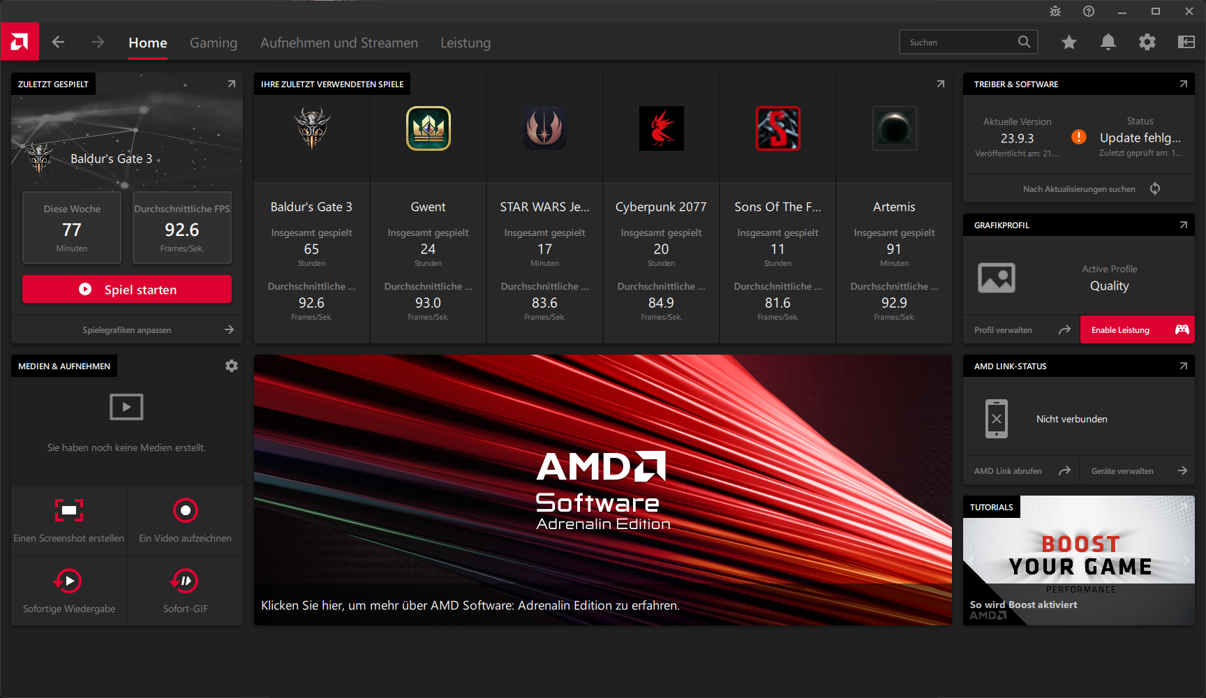

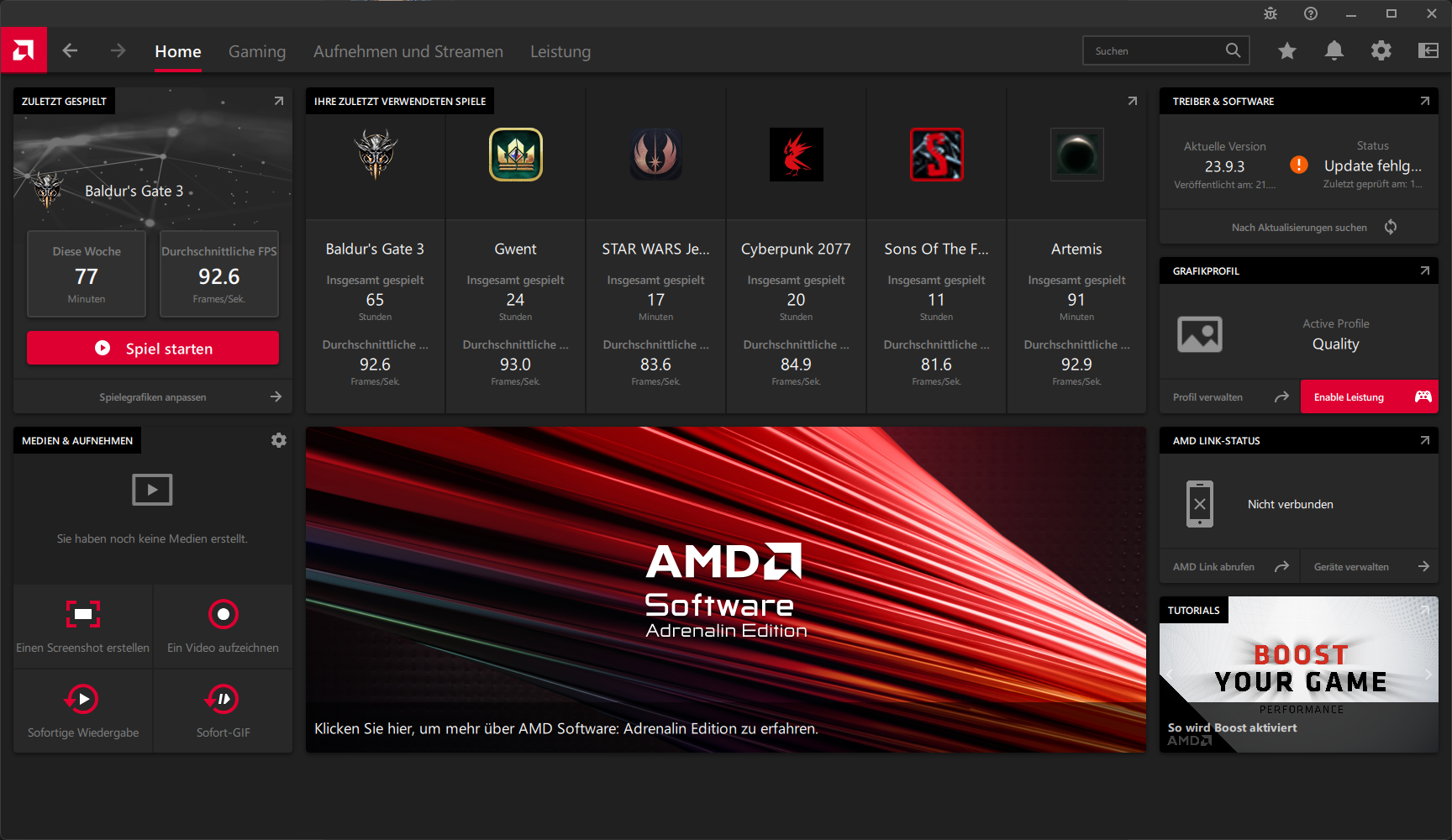

Komme nach Hause, will den neuen Treiber draufspielen und dann lässt er sich nicht herunterladen. Weder auf der AMD-Seite noch via Adrenalin.
Den regulären 23.10.1?
Am besten direkt bei AMD runterladen.
Probiere es mal bitte.....ich klicke auf herunterladen und dann passiert nichts.
Chipsatz-Treiber usw. lädt er ganz normal.
