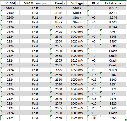

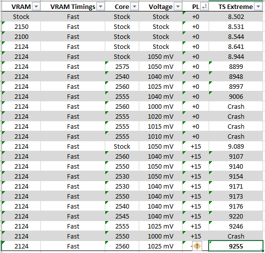

So. habe mal ein wenig rumgespielt mit 3D Mark TimeSpy Extreme. Anbei mal die ersten Ergebnisse:
Für den VRAM habe ich hier gefunden, dass bis 2124 Mhz die Timings schärfer sind. Scheint tatsächlich zu fruchten.
Karte läuft mit Standard-BIOS und der Rest ist über Wattman eingestellt.
Reaktionen: Jou2019, Mugi, fsnostromo und eine weitere Person
frkazid schrieb:
Für den VRAM habe ich hier gefunden, dass [von 2060] bis 2124 Mhz die Timings schärfer sind. Scheint tatsächlich zu fruchten.
Interessant, hatte mich schon gewundert, weshalb ich von 2050 auf 2060 MHz knapp 2% mehr Performance bekommen hatte in Firestrike. Das erklärts dann.

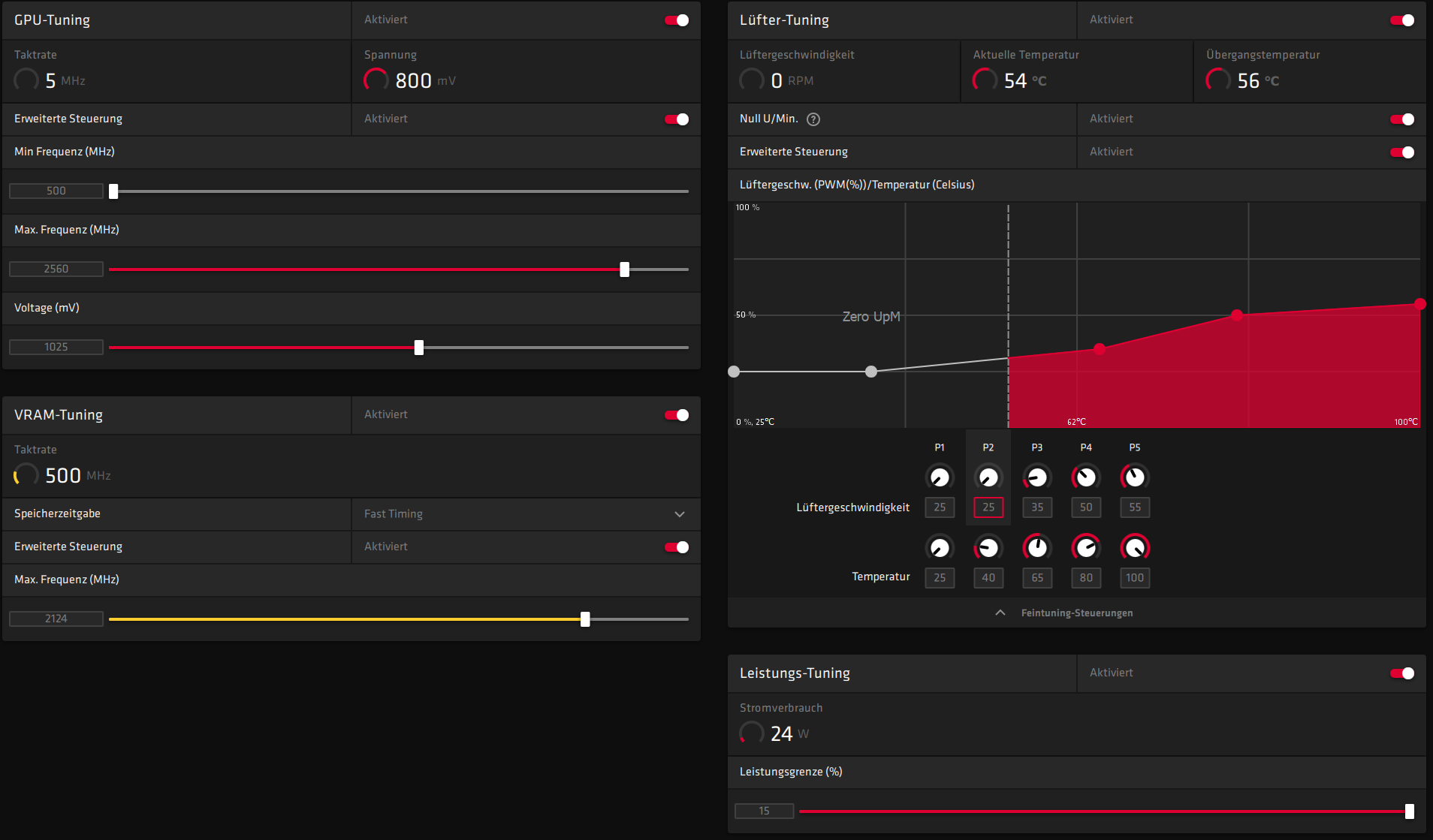

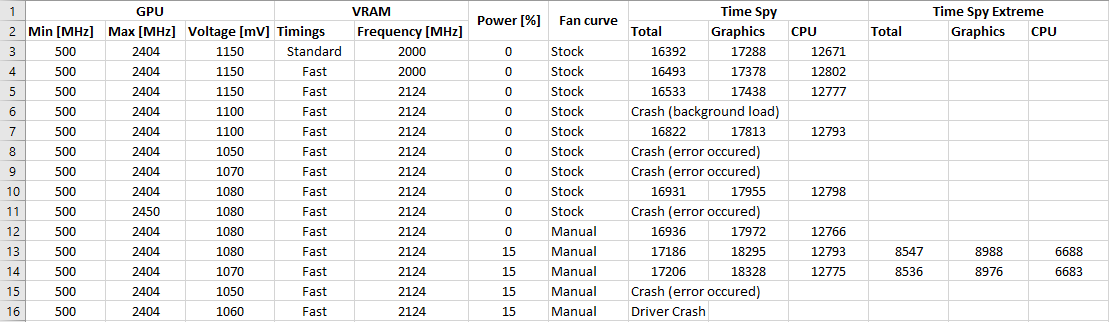

Hab heute mal bissl weiter gemacht, und (ohne offener Balkontür, damits etwas realistischer is) getestet.
Hab mich auch ein bissl von @frkazid inspirieren lassen was die vorgehensweiße angeht (richtiges GPU OC is bei mir schon ne Zeit lang her... und das letzte mal als ich ne AMD Karte hatte gabs noch AGP :freak:)
OC mit UV scheint bei mir garned zu gehen, und tiefer als 1070/1080 mV is auch mit Stock Clock ned möglich bei meiner. Liegt vllt aber auch an meinem Define R6, die Idle temps der 6800 XT mit 0 RPM Mode an sind mir zu hoch, hab den ausgeschalten. Schwankt da zwischen 52 und 68°C (bei ca 67/68°C gehen die Lüfter an, Karte kühlt auf 52°C runter, Lüfter gehen aus, nach so 5 oder 10 min is sie wieder bei 67/68°C und Lüfter gehen wieder an...)
Und die CPU is währenddessen bei gemütlichen 36 bis 38°C :daumen:
Max Temp. die ich unter Last gesehen hab waren dafür "nur" 81°C bei Versuch 13 und 14. Stock kam ich auf 72-75°C.
Ob ich UV + UC versuchen werde, weiß ich noch ned, hatte die Tage anderweitig genug zu tun, dass ich noch ned mal in den Genuss gekommen bin meine 6800 XT in Spielen in Aktion zu sehen, wird mal Zeit dafür :D

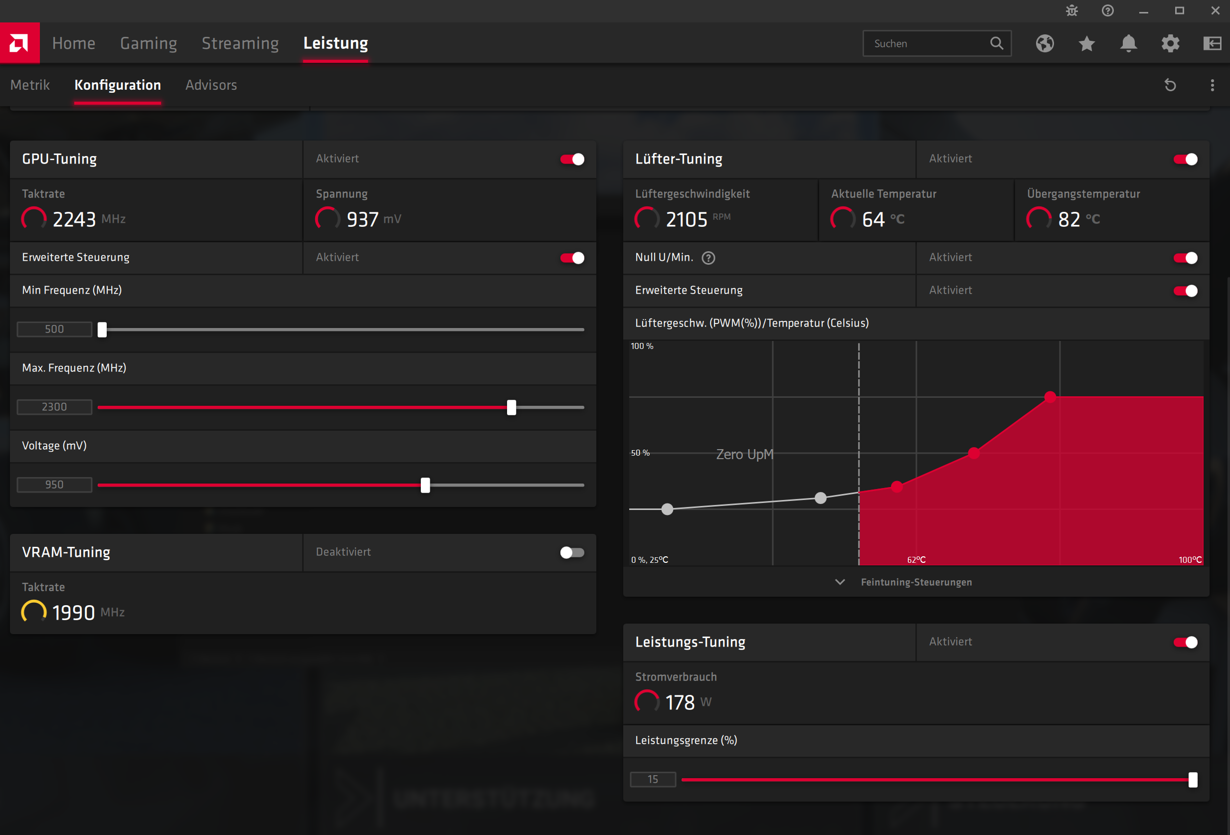

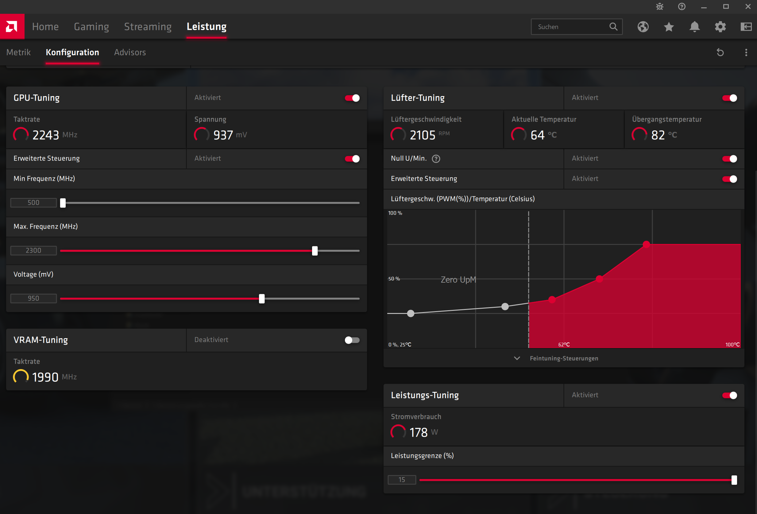

Stimmt, habs mal ausprobiert:
2250MHz - 937mV
2300MHz - 968mV
2350MHz - 1006mV
2400MhZ - 1025mV
Bei 2250MHz liege ich mit den 950mV sogar noch zu hoch, die GPU läuft mit nur 937mV.
(InGame Takt ist irgendwie immer 50MHz weniger als in der Radeon Software eingestellt)

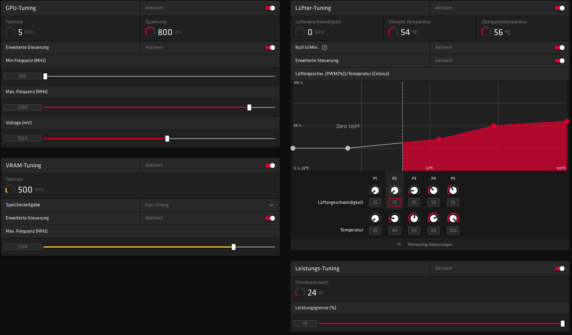

Was ich dann aber nicht ganz verstehe: Wo genau ist hierbei das Untervolten, wenn die GPU einfach das zieht was sie je nach Takt möchte/braucht?
Ich dachte Untervolten zwingt die GPU auf einem mV-Level zu bleiben und man schaut wie hoch der Takt dennoch stabil läuft.
So wäre ja völlig egal was man dort einstellt.

Ist mir auch aufgefallen. Wenn ich z.b. 950mv eingestellt habe und 200hz mehr Core clock dann sehe ich trotzdem überwiegend 1025mv Anliegen in gpuz(timespy...was bei mir bis jetzt am meisten Last auf die GPU bringt)
Irgendwie zickt der Wattmann bei mir immer Mal Rum. Da werden dann automatisch Einstellungen zurück gesetzt und ich weiss nicht warum. Manchmal komplett und manchmal nur das Speicher oc und das powerlimit. Ich habe ein straight Power 550Watt. Könnte es daran liegen. Ich habe zwar noch nie mehr als 450w am Strommessgerät gesehen aber es gibt ja die berüchtigten Lastspitzen...
