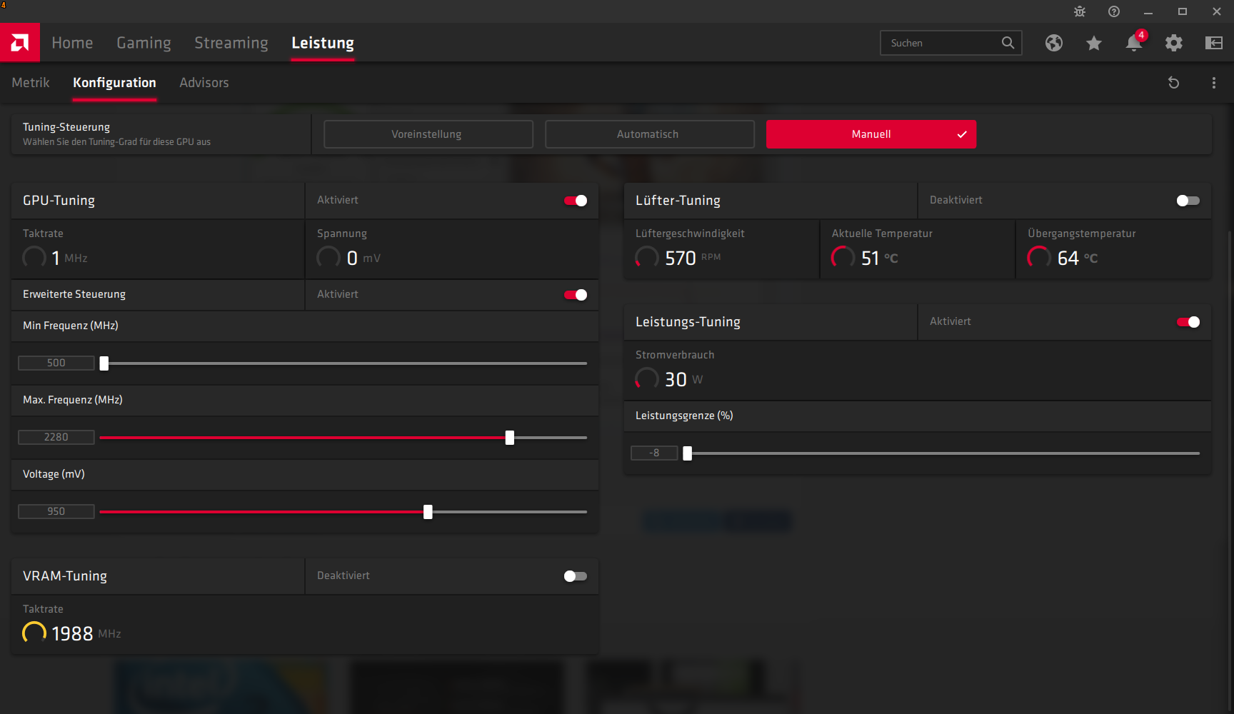

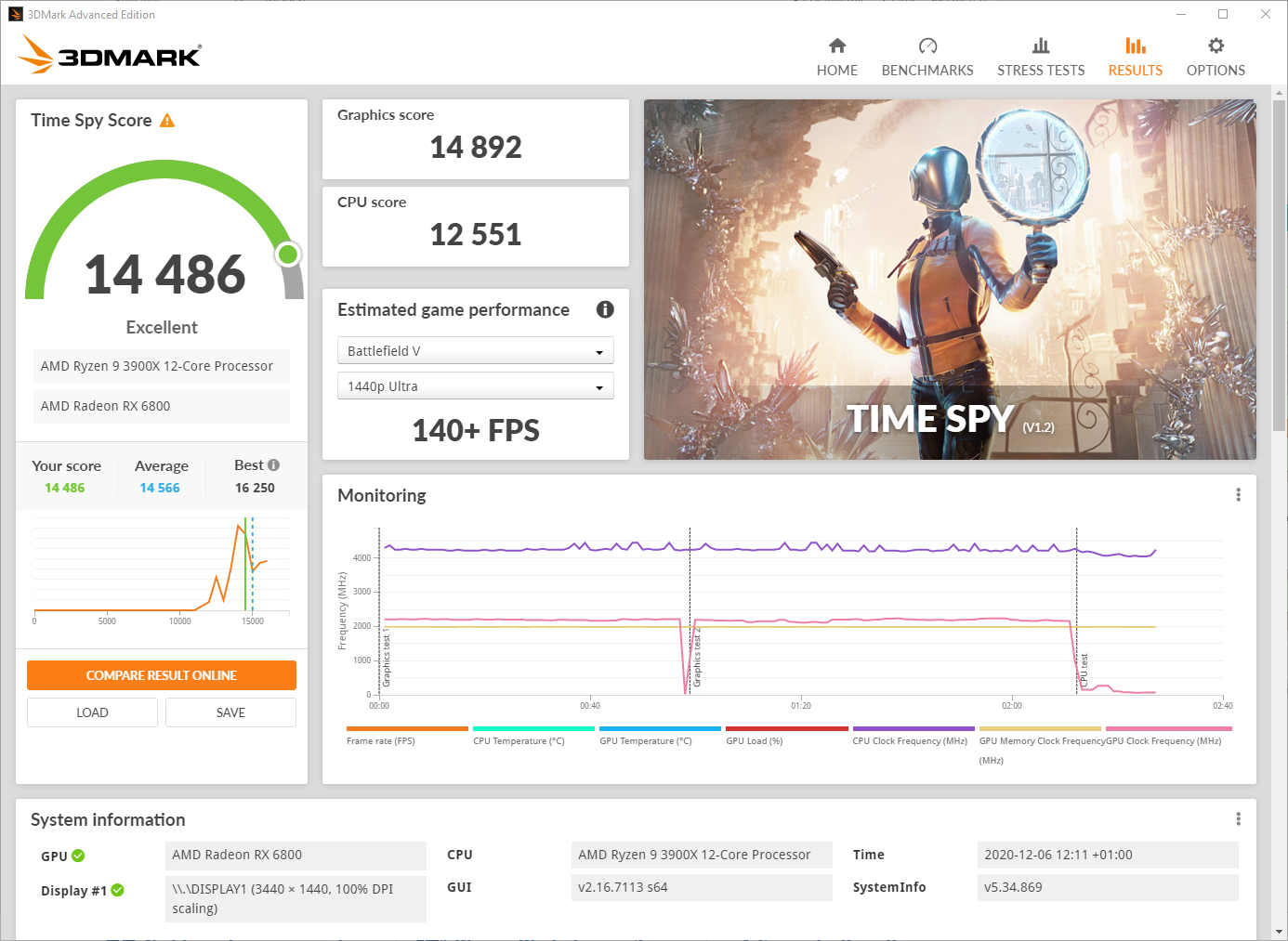

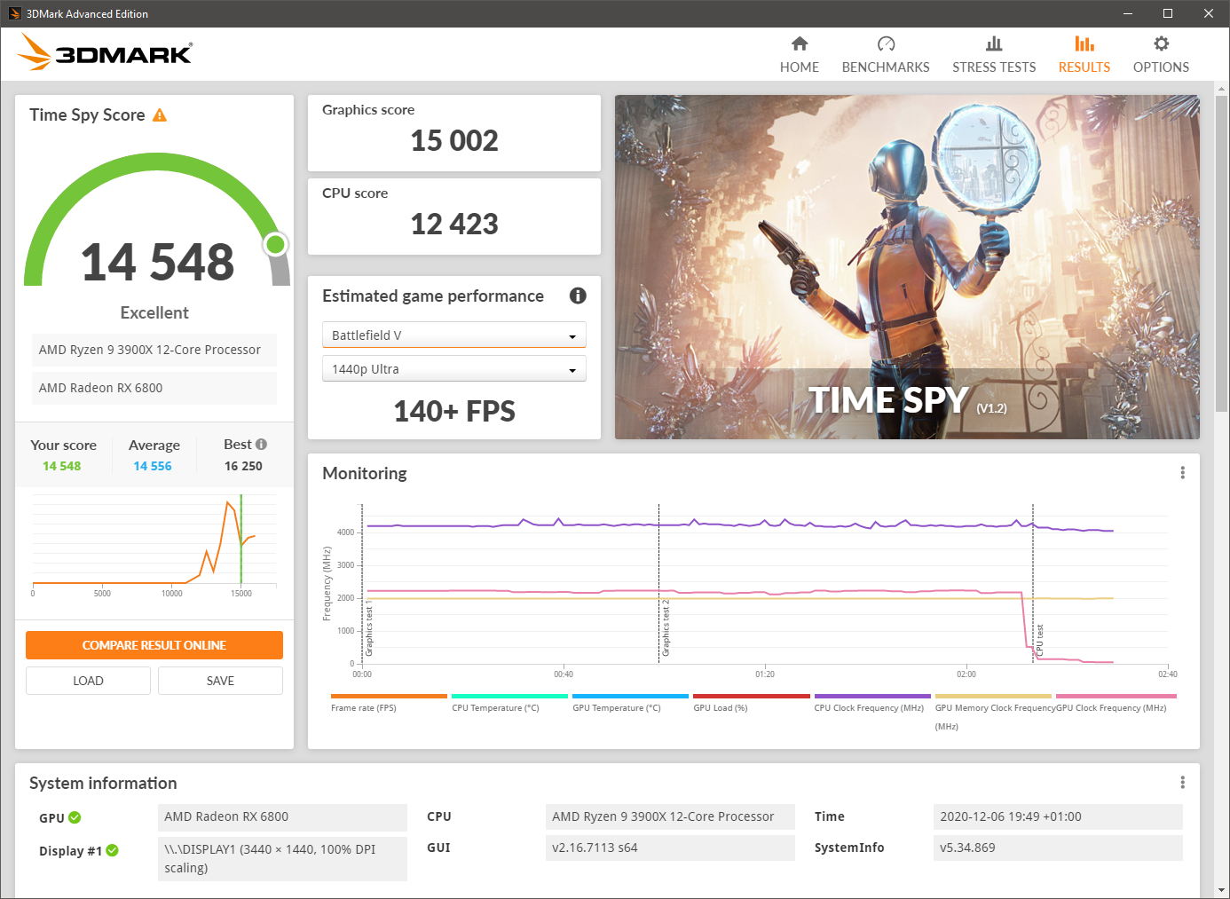

Hab die VRAM Timings noch auf Fast gesetzt und damit nochmal ein paar Punkte geholt.
Bisher also nur durch UV und -8%PT auf 15k Punkte.
Sowohl GPU als auch VRAM sind @Stocktakt :D
(GPU 2280Mhz /VRAM 2000Mhz)
Edit: BTW - total schade dass die VRAM Tempo nicht ausgelesen wird...^^
Reaktionen: fsnostromo und _Cassini_

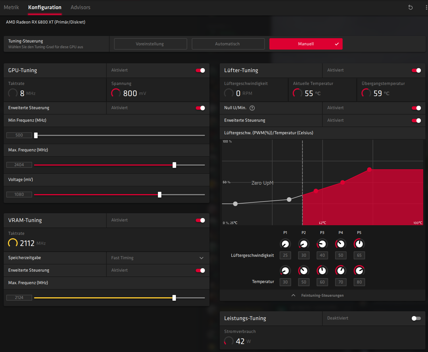

Ich konnte mich gestern auch dem OC und UV meiner RX6800 (Referenz von XFX) widmen. Unzufrieden bin ich nicht: läuft jetzt mit 2475 MHz GPU Takt bei 950 mV Spannung. VRam will wie schon häufiger gesehen nicht über 2100 MHz (fast timings) laufen. Mit Power Target +15% und der erweiterten Lüftersteuerung läuft das so ziemlich geschmeidig und wirklich sehr ruhig. Time Spy ergibt damit eine GPU Score von ganz knapp über 16000

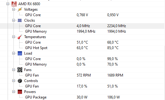

Sind die 950mV nur eingestellt oder real anliegend?
Falls real anliegend: Was hast du dafür im Radeon Treiber eingestellt?
Normalerweise würde er bei dem Takt 1025mV drauf geben.
Reaktionen: Luuuc22
Das Problem mit den vergessenen Einstellungen habe ich auch - in der Regel dann, wenn der Treiber abgestürzt ist. Seit dem ich einen stabilen Betrieb habe, hatte ich das Problem nicht mehr. Ansonsten muss man eben - wenn man es bemerkt hat - sein Profil wieder laden. Immerhin muss man sich nicht alle Settings merken.
Welche Spannung dabei real anliegt, werd ich heute mal noch testen. Dass es hier zu Differenzen kommen kann, habe ich erst hier im Thread gelesen. Daher war ich hier bisher naiv und habe dem Treiber vertraut. Mit was liest man die am besten aus? HWInfo?
Dann gehe ich mal fast davon aus dass keine 950mV anliegen. Habe nämlich erst genauso wie du gedacht - und mich dann eines Besseren belehren lassen. :D
Die GPU zieht sich relativ eigenständig was sie für den Takt braucht, was man da genau einstellt ist eher Nebensache.
Man kann den Regler eher als "Offset" verstehen, wenn die GPU z.B. 1025mV haben will, man aber 950mV einstellt, kann es sein dass sie eben nur noch ~1000mV nimmt bei selben Takt.
Stellt man nur 920mV ein wird es eben noch etwas weniger.
Wenn du Ingame ALT + R drückst kommst du zur Radeon Software, welche dir die aktuellen Daten anzeigt.
Ansonsten MSI Afterburner oder HWinfo, funktioniert alles.
Dann wird auch das bei mir so der Fall sein. Schaue mir die Daten später an.
Heißt das dann aber auch im Umkehrschluss, dass mit Stock-Spannungs-Settings kein weiterer Taktgewinn mehr zu erwarten ist?
